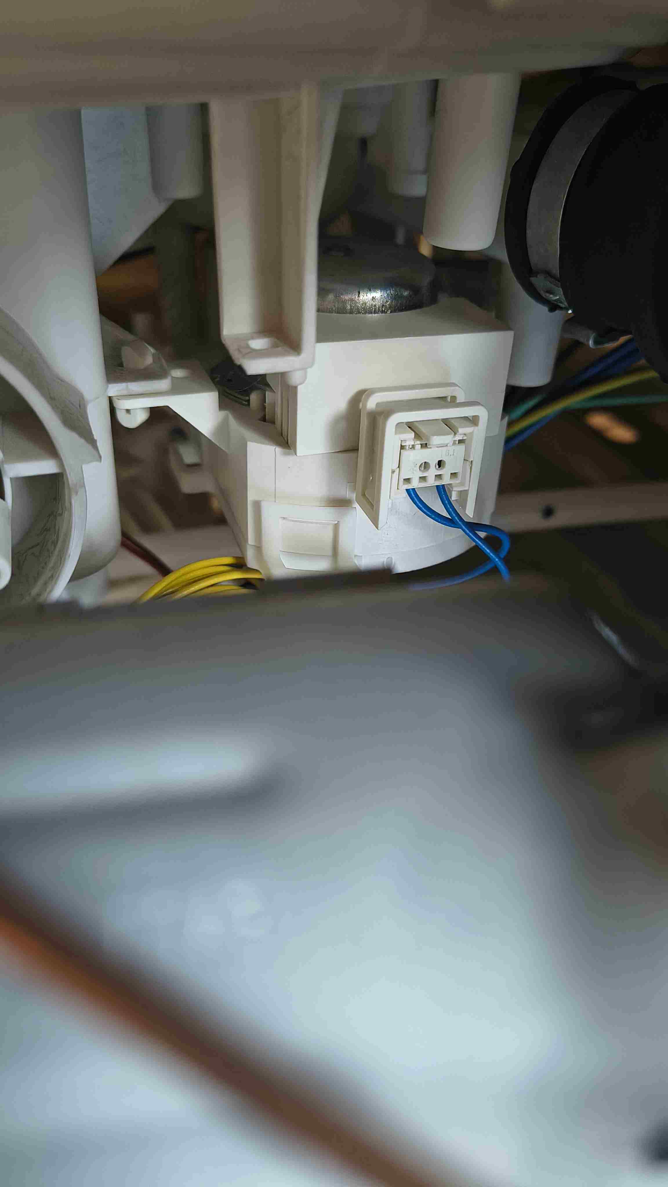

Ingresso montante da pozzetto a casolare
robbyzz ha inserito una discussione in Quadri elettrici civili e terziario
Salve, volevo fare una domanda su dove e come conviene far entrare il montante in un casolare. Una volta che si porta il montante in un pozzetto adiacente alla parete del casolare come si deve fare per entrare in casa ? Bisognerebbe uscire dal pozzetto e salire sulla parete ad una certa altezza e poi fare un foro per entrare ? Poi sulla parete si vedrebbe una canalina esterna poco estetica. E per uscire dal pozzetto di cemento come si fa ? Avete esperienza a riguardo ? Il casolare non ha mai avuto un allaccio elettrico. -
Modulo Comandi Lavastoviglie Wirpool WIC 3C33 F Impazzito
Ciccio 27 ha risposto a ninivaipiano alla discussione in Lavastoviglie
Lavastoviglie Whirlpool WP76/3 nuovo problema
Omar73 ha risposto a Omar73 alla discussione in Lavastoviglie
Ciccio 27 ha iniziato a seguire Collegamento lavatrice LG allo scarico a muro -tubo lunghissimo-
Collegamento lavatrice LG allo scarico a muro -tubo lunghissimo-
Ciccio 27 ha risposto a sawyer0 alla discussione in Lavatrici - Asciugabiancheria
Basta che usi l'archetto in modo che entri nella pipetta dall'alto. -
Sostituzione termostato honeywell 220v
mircoval ha risposto a mircoval alla discussione in Componenti Riscaldamento
Grazie ha ragione non avevo letto bene,. Ok quindi prendo un termostato a 220v ( i wi-fi dicono che mangiano batterie e si sta sempre li a cambiarle) Collegamenti defintivi: ROSSO -> NA BLU -> C grigio -> L Ponte sul blu C - >N ed elimino i fili dei led ok?? Nota del moderatore . Ho modificato il tuo messaggio e scritto cosa devi fare con un termostato con alimentazione a 220 -
impianto off grid con inverter in rete
Alessio Menditto ha risposto a salvo355 alla discussione in Fotovoltaico
Salvo mi sa non hai letto attentamente il link che ho postato, siccome sei pigro, per risparmiarti la fatica ti quoto il passaggio fondamentale: L’unico adempimento per chi decide di installare un pannello fotovoltaico plug and play è la comunicazione unica al distributore, per segnalare al proprio gestore la presenza di un impianto che genera energia elettrica, così da procedere con eventuali verifiche sul contatore elettrico e verificare che tutto sia in regola. Questo vuol dire che non importa cosa si rompe, al distributore interessa che tu lo avvisi, come ha detto Mgaproduction. -
ALLUMY ha iniziato a seguire Generatore forme d'onda arbitrarie gestito da PC
Generatore forme d'onda arbitrarie gestito da PC
ALLUMY ha inserito una discussione in Apparati, Schemi & circuiti
Buongiorno, sto cercando un oggetto come da titolo di tipo entry-level, un po' per giocarci, un po' per testare piccoli amplificatori sia audio che ultrasuoni e un po' per un tarlo che ho da sempre di autocostruirmi un traccia curve per diodi, transistor ecc. Come specifiche direi a naso le seguenti: uscita 5Vp-p, 1MHz max. Ho visto un video di P. Aisa dove gestisce la cosa addirittura con SpiceLab o qualcosa del genere (se occorre metto il link del video). Avete suggerimenti da darmi? Grazie -
buteo ha iniziato a seguire modalità pizza forno Hisense BI64213PX
modalità pizza forno Hisense BI64213PX
buteo ha inserito una discussione in Forni - Microonde - Cucine
Salve a tutti. Sto discutendo con l'assistenza su un intervento di riparazione del forno Hisense BI64213PX. Se si attiva il programma "pizza" parte solo la funzione di riscaldamento rapido "Preheating" - Prht che invece, a quanto ricordo, si attivava solo dalla funzione dedicata. Qualcuno ha un forno simile e mi può descrivere (meglio riprendere in video) come si comporta all'attivazione del programma pizza? Qui il mio https://photos.app.goo.gl/ahkHNRLakuRXjfLm7. Grazie -
Conversione a scarico ventilato
borgo77 ha risposto a shadyeclipse alla discussione in Lavatrici - Asciugabiancheria
ciao perchè lo scarico sia definito ventilato basta che la colonna principale abbia uno sfiato, solitamente a tetto o nella parte alta del muro esterno Se l'impianto è recente puoi stare tranquillo -
ALLUMY ha iniziato a seguire Analizzatore di spettro BF
Analizzatore di spettro BF
ALLUMY ha risposto a Gianfranco60 alla discussione in Strumentazione elettrica ed elettronica
Giusto per curiosità, hai provato qualche app su tablet? O ti serve proprio il collegamento elettrico a qualche fonte audio? -
Aprire cancelletto esterno con pulsante aggiuntivo.
GiRock ha risposto a Marchetti alla discussione in Citofoni, videocitofoni e intercomunicanti
Devi indicare il PE che hai montato, altrimenti non si possono fare schemi... Qui un esempio con il PE SINTHESI: -
Scusate mi era sfuggita la prima foto, dove si vedono i dati che avevo richiesto, tranne il connettore. Comunque io ho dato per buono quanto ha scritto l'OP, sul fatto che l'alimentatore sia guasto, e si vede chiaramente che è conciato male. Certo, dovrebbe verificare anche il mixer, ma se non ha un alimentatore funzionante come fa?
- Oggi
TV Hannspree HSG 1211: pannello con strisce bianche e nere alternate
NeoElectro ha risposto a NeoElectro alla discussione in Altre marche TV
Esattamente cosa dovrei cercare, l'alimentazione o qualche pin in particolare? Allego il datasheet Ho scollegato tutti i cavi a 5/6 gruppi ma nulla, il difetto è lo stesso -
Lavastoviglie Whirlpool WP76/3 nuovo problema
Omar73 ha risposto a Omar73 alla discussione in Lavastoviglie
Togliendo l'acqua il ticchettio dovrebbe calare? -
Stefano Dalmo ha iniziato a seguire Collegamento lavatrice LG allo scarico a muro -tubo lunghissimo-
Collegamento lavatrice LG allo scarico a muro -tubo lunghissimo-
Stefano Dalmo ha risposto a sawyer0 alla discussione in Lavatrici - Asciugabiancheria
Non ti preoccupare ! Mettilo per terra E poi lo alzi , insomma chi dí più e chi di meno sono tutti un po arrotolati . non c’è motivo di preoccuparsi . -
Sostituzione termostato honeywell 220v
Stefano Dalmo ha risposto a mircoval alla discussione in Componenti Riscaldamento
Scusa , ma di quello che ho scritto e che rispecchia la realtà di come stanno le cose , non hai capito niente ? Devi fare come ti avevo già detto . Lascia stare il cercafase , buttalo non serve . il filo grigio lo devi usare solo se il termostato nuovo funziona a 220 , e va collegato tra blu e grigio . Se è a batteria il grigio va isolato . e sul nuovo devi collegare solo il blu ed il rosso. su C -NA -
burida62 ha iniziato a seguire Lavaggio impianti FV
Scusate se mi intrometto nel post ma volevo un consiglio sull’acquisto di una spazzola telescopica per il lavaggio dei miei pannelli 6kw. Montati 2023 sono un po’ sporchi e volevo acquistare queste spazzole ma ho letto varie recensioni che la qualità è scadente. Qualcuno ha acquistato questo tipo di spazzole e mi può consigliare? Grazie
impianto off grid con inverter in rete
mgaproduction ha risposto a salvo355 alla discussione in Fotovoltaico
Allora non capisci...o non vuoi capire... SE e soltanto SE uno si mette un impianto fv in casa SENZA dichiararlo, allora in caso di problemi sono tutti caszi suoi. SE uno si mette un impianto fv in casa regolarmente dichiarato ed installato, in caso di guasti non saranno problemi suoi ma di chi ha installato e quindi sicuramente anche certificato lo stesso. -
Maaaa hai misurato l'uscita in AC e non butta fuori niente? O assumi che sia non funzionante perchè il mixer non va?
Lavastoviglie Whirlpool WP76/3 nuovo problema
Stefano Dalmo ha risposto a Omar73 alla discussione in Lavastoviglie
Chiudi l’acqua e vedi se rallenta man mano che chiudi . -
Lavastoviglie Whirlpool WP76/3 nuovo problema
Stefano Dalmo ha risposto a Omar73 alla discussione in Lavastoviglie
Quella è l’elettrovalvola di rigenera , ma non credo sia lei d’altra parte potresti disalimentare il componente e magari vedere se il problema continua . credo che tu debba togliere la fiancata di destra per avere più visibilità . -
Ok grazie 1000 per le informazioni.
Lavastoviglie Whirlpool WP76/3 nuovo problema
Omar73 ha risposto a Omar73 alla discussione in Lavastoviglie
https://photos.app.goo.gl/mHLnt7rrJdbTyBDs9 Non riesco a capire cosa possa essere https://photos.app.goo.gl/XND5KNYsy1qsAkhh7 Il rumore sembra venire da quel pezzo in primo piano (adesso non ricordo il nome) che ho già cambiato almeno una volta ma toccandolo non sento nulla -
ALLUMY ha iniziato a seguire alimentatore
Servono queste info: tensione e corrente di uscita, VA ecc., e il connettore di uscita.
piergius ha iniziato a seguire Conversione a scarico ventilato
Conversione a scarico ventilato
piergius ha risposto a shadyeclipse alla discussione in Lavatrici - Asciugabiancheria
Probabilmente per consentire di allacciare anche un Lavatoio, tipo questo : .. a ciu agganciare lo Scarico della Macchina ed avresti lo Scarico Ventilato vero e proprio . - A mio avviso, se lo scarico della Macchina rispetta le quote prescritte dai Produttori : ... equivale ad uno Scarico Ventilato , È importante ché il Dosso, formato dal tubo flessibile raggiunga gli 80cm da terra, così resterà una Sacca d' Aria sufficiente ad isolare idraulicamente il tratto in salita da quello in discesa, che potrà svuotarsi per caduta.. Sicuro che erano idraulici ? Curve a Gomito per Impianti di Irrigazione ; le ho usate più volte, questo il tipo 1" gas M/F : ... Qui era per allacciare una Lavastoviglie al Sifone sotto Lavello . Altro esempio di Scarico Ventilato.. quello con il dado rosso è un normale raccordo da 1" gas per tubi da giardino - Buona serata !
