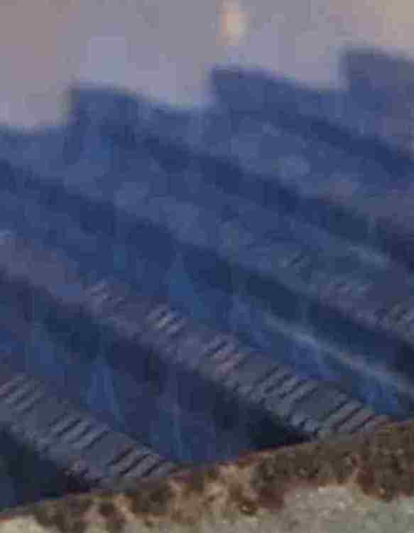

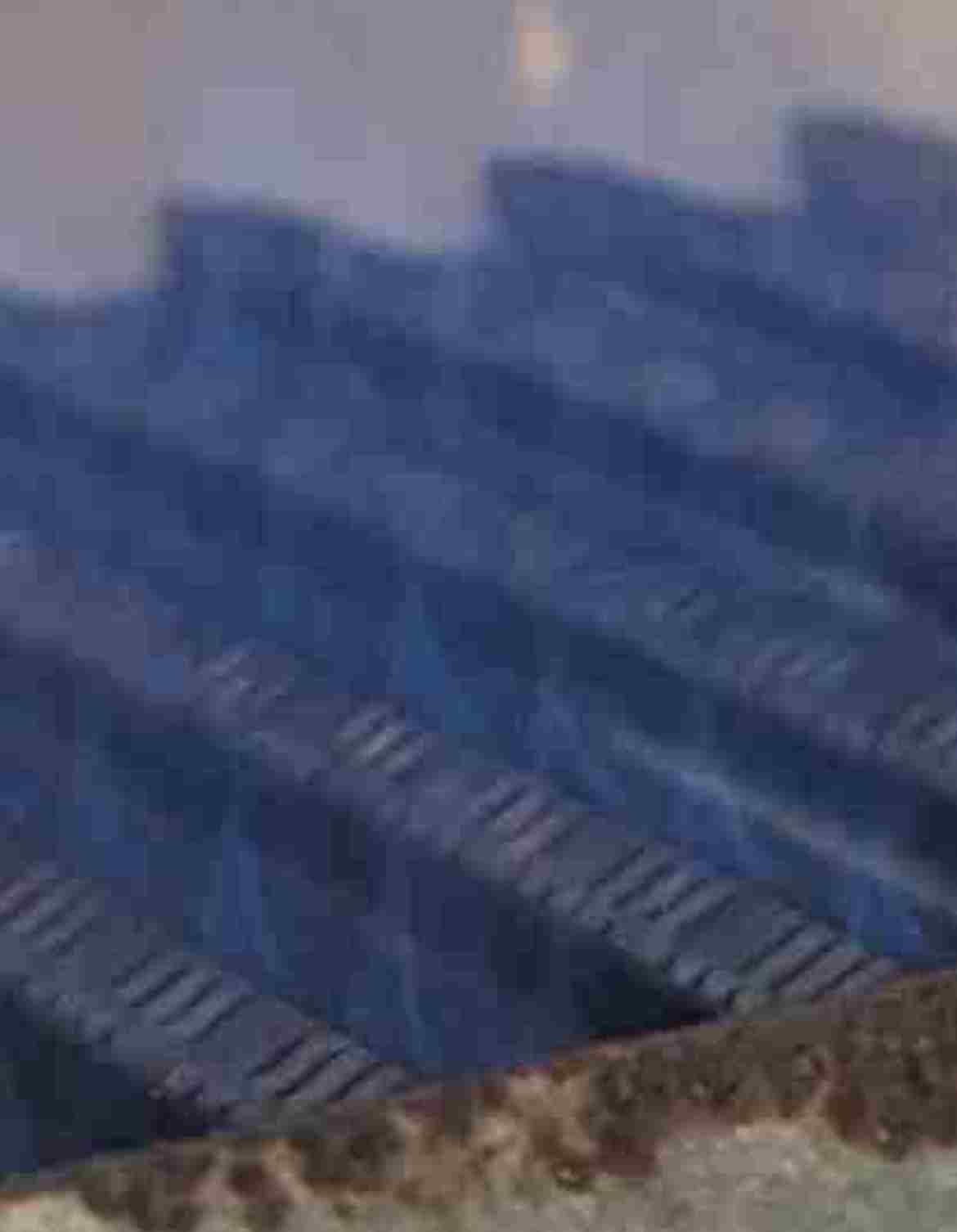

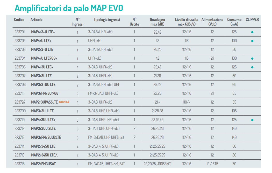

Ho capito, posso chiedervi cortesemente un consiglio su qualcosa di adeguato? Io avevo pensato a quel modello perché non vedo nient'altro con parametri inferiori e con filtro LTE integrato. Grazie
Ciccio Meteora ha aderito alla comunità
Scheda BFT Thalia problema fusibile
Stefano Dalmo ha risposto a Mau66ita alla discussione in Cancelli elettrici
Devi staccare le periferiche una per volta e provare quando salta il fusibile . Sgancia il connettore . anzi sganciali tutti. , rimani solo l’alimentazione e poi inserisci Motore lampeggiante fotocellule -
Frigo samsung nofrost modello RL38HGTB dove la parte congelatore fredda invece la parte frigo è calda
p.calabresi ha risposto a p.calabresi alla discussione in Frigoriferi - Congelatori
Intendo Scongelato che il frigo è rimasto spento piu di 48 ore e non a piu gelo al suo interno in piu la sua temperatura è stata impostata a + 3 gradi ma il risultato è quello della foto. -
Caldaia semiatek c24 fiamma gialla
Stefano Dalmo ha risposto a olometabolo alla discussione in Guasti/Problemi Riscaldamento
modifica impianto termosifoni
apaches ha risposto a apaches alla discussione in Impianti Riscaldamento
Ciao, non sono del tutto sicuro che la dimensione dei tubi sia quella giusta, ma al momento non ho alternative e non mi resta che procedere così. La stanza, durante l'inverno, è la più fredda della casa — non a caso l'abbiamo soprannominata "la cella frigo". Spero davvero che funzioni tutto per il meglio; in caso contrario, lo farò sapere, magari qualcun altro si è trovato nella stessa situazione. Ti ringrazio per l’interessamento. A presto! -
Frigo samsung nofrost modello RL38HGTB dove la parte congelatore fredda invece la parte frigo è calda
Stefano Dalmo ha risposto a p.calabresi alla discussione in Frigoriferi - Congelatori
A quanto lo tieni impostato il frigo ? Che intendi per scongelato ? Lo hai spento per 48 ore e con le porte aperte? -
In realtà va inteso come "22dB in banda 3^/DAB e 42dB in banda UHF" 😉
- Oggi
Sostituzione vecchio elvox 109 con Fermax 3431
ROBY 73 ha risposto a cavallinapiero alla discussione in Citofoni, videocitofoni e intercomunicanti
Eh appunto, era quello che serviva, poi vedi tu. I selettori SW1 e SW2 come li hai impostati? -
Prima di scrivere avevo riletto quello che mi era stato consigliato, forse sbaglio io ma il 223701 non ha guadagno 22,42dB? Comunque ho 5 prese.
Smontaggio Pulizia e Eventuale Sostituzione Cartuccia Doccia Multifunzione Teuco
robertice ha risposto a GIADAC alla discussione in Impianti (Idraulica)
Non esce calda o non esce proprio? -
ok, grazie, ma se a srv 12 trovo 0 volt cosa vuol dire
ziomarco1971 ha aderito alla comunità
Forno Franke FM60/CM74 M SH
mr_marco ha risposto a mr_marco alla discussione in Forni - Microonde - Cucine
🤞 Grazie ancora. -
E' un vecchio modello con guadagno da 34 db E' un modello ad alto guadagno, ben 42 db, e, come già ti era stato detto, a meno che non devi fare funzionare decine di prese, è a dir poco esagerato. Quante prese tv hai in casa?
UpLoad Progetto TIA senza BackUp Cpu 1200
max.bocca ha risposto a daniele__32 alla discussione in S7-1200
Devi sapere a priori che versione di Tia era il progetto. (Siemens dovrebbe fare che se tu hai il tia ultimo riesci a collegarti su qualunque macchina) Altrimenti magari ti colleghi, vedi anche qualcosa ma non tutto e ti da incongruenza. -
Identificazione stepper motor
max.bocca ha risposto a distefanom alla discussione in Azionamenti motori passo-passo
Ma siamo sicuri che è uno step motor? Tre fili con resistenza presso che simile potrebbe essere un trifase. ,(tipo droni ecc ecc) L'altro connettore è dell'encoder. -
Piastra a induzione non accende
Leone2285 ha risposto a Leone2285 alla discussione in Forni - Microonde - Cucine
Ciao Piergius e grazie per avermi risposto. Quindi solitamente si mette una lampadina al posto della resistenza? Io avevo intenzione di mettere a monte una lampadina da 60W e dare tensione col variac fino alla tensione di 230V. Comunque mentre attendevo qualche consiglio mi sono accorto che c'è un chip il viper12A e un zener da 18V in corto sulla scheda. Non sento un particolare odore di bruciato e quindi spero che il guasto sia limitato a questi pezzi. Hai esperienza con queste piastre a induzione? Buona serata. -
Frigo samsung nofrost modello RL38HGTB dove la parte congelatore fredda invece la parte frigo è calda
p.calabresi ha inserito una discussione in Frigoriferi - Congelatori
Salve ho un frigo samsung modello RL38HGTB dove la parte congelatore ha una temperatura di -24gradi , invece la parte frigo è praticamente calda come si vede nella foto. Naturalmente il frigo è stato completamente scongelato ,ma il risultato non è cambiato , vorrei sapere quale potrebbe essere il motivo . Grazie !!! -
Magnetotermico che salta con il temporale
LucioG ha risposto a LucioG alla discussione in Scatti intempestivi dei differenziali
Grazie Piergus, penso che proverò proprio a spostare la pompa sotto lo stesso M.T.D. della caldaia, però prima volevo fugare un'ultimo dubbio che mi è sorto. Che differenza c'è fra i 2 M.T.D. di sinistra e quello tutto a destra? mi sembrano diversi. -
TV LG 50PC55 con colori sfalsati
Riccardo Ottaviucci ha risposto a p.calabresi alla discussione in LG - Goldstar
no,nessuna certezza -
Identificazione stepper motor
distefanom ha risposto a distefanom alla discussione in Azionamenti motori passo-passo
Purtroppo no. Ho scoperto che la sigla della unità demoltiplicatrice R60 1/216 indica molto probabilmente diametro 60mm (ed infatti lo è) e rapporto tra uscita e ingresso è 216 a 1 coè 216 giri dello stepper per un giro in uscita. Ma comnque mi rimane di capire come funziona lo stepper perchè con il multimetro non ci ho capito molto (vedi il mio post qui sopra) Ci sono 3 fili : bianco-nero bianco rosso bianco-giallo che presentano tra loro, una resistenza bassissima (0,45 Ohm circa) in qualsiasi combinazione io provi (cioè non sono riuscito a trovare il polo centrale dell'avvolgimento); mentre per gl altri fili, mi sembra facciano capo ad un circuito elettronico, perchè la resistenza cambia in base alla polarità che metto con i puntali e in alcuni segue anche la curva di carica di un condensatore. Di sicuro dovrei smontare anche il demoltiplicatore avanti (quello con le 2 fasce blu), ma non avendo esperienza non vorrei imbarcarmi in una avvenura senza ritorno. Penso di aver bisogno di qualcuno che sappia consigliarmi un saluto ed un ingraziamento a tutti Mario -
Riapro la discussione dopo diversi mesi in quanto per motivi di tempo non avevo ancora avuto possibilità di andare sul tetto. Dopo un ulteriore peggioramento del segnale che è ora quasi totalmente assente, oggi ho smontato l'amplificatore sul tetto, che presta in condizioni pietose, la corrosione ha pure perforato il lamierino a pressione. Attualmente monta un Fracarro MAP106, che modello Fracarro è più opportuno come sostituzione? Ho dato un'occhiata al Fracarro 223701, sono sulla giusta strada? Grazie
olometabolo ha iniziato a seguire Caldaia semiatek c24 fiamma gialla
Caldaia semiatek c24 fiamma gialla
olometabolo ha inserito una discussione in Guasti/Problemi Riscaldamento
Buongiorno Ieri verificando dal buchino ho visto che la caldaia ha la fiamma con le punte gialle. Ho dunque smontato il bruciatore e l'ho spazzolato e lavato con l'acqua. L'ho poi asciugato e reinstallato ma il risultato non è ancora perfetto (ma comunque megliore di quello iniziale) Ho anche verificato gli ugelli e erano tutti liberi e pulti. Cosa potrebbe essere? -
TV LG 50PC55 con colori sfalsati
p.calabresi ha risposto a p.calabresi alla discussione in LG - Goldstar
La scheda Y-sus sarebbe quella a sinistra , o in maniera piu dettagliata nella seconda foto, se non sbaglio . Ma siamo sicuri che sostituendola poi il tv ritorni a funzionare come prima . Grazie !!! -
Misura i condensatori li sulle driver del pannello per corto circuito. Poi se individui i punti di test delle tensioni verifica che trovi le canoniche VGH, VGL etc. nei valori corretti.
Buonasera a tutti, ho cercato molto in rete e anche qui nel forum informazioni sul fusibile F23, (come scritto sulla figura C del manuale) ma non trovo informazioni. Ho dovuto rifare una una nuova cassetta ermetica contenente la scheda, lasciando quella originale BFT come scatola di derivazione. Quindi ho prolungato tutti i cavi nella nuova scatola. Adesso quando accendo mi da errore 15 e mi salta il fusile F23. Ho controllato se ci fosse un corto sui motori, ma a parte un bozzolo di un ragno sul connettore del motore di sx (apertura all'interno) non ho trovato nulla. Non capisco cosa controllare e a cosa fa riferimento quel fusibile . Qualcuno può aiutarmi ? Grazie mille Mauro
