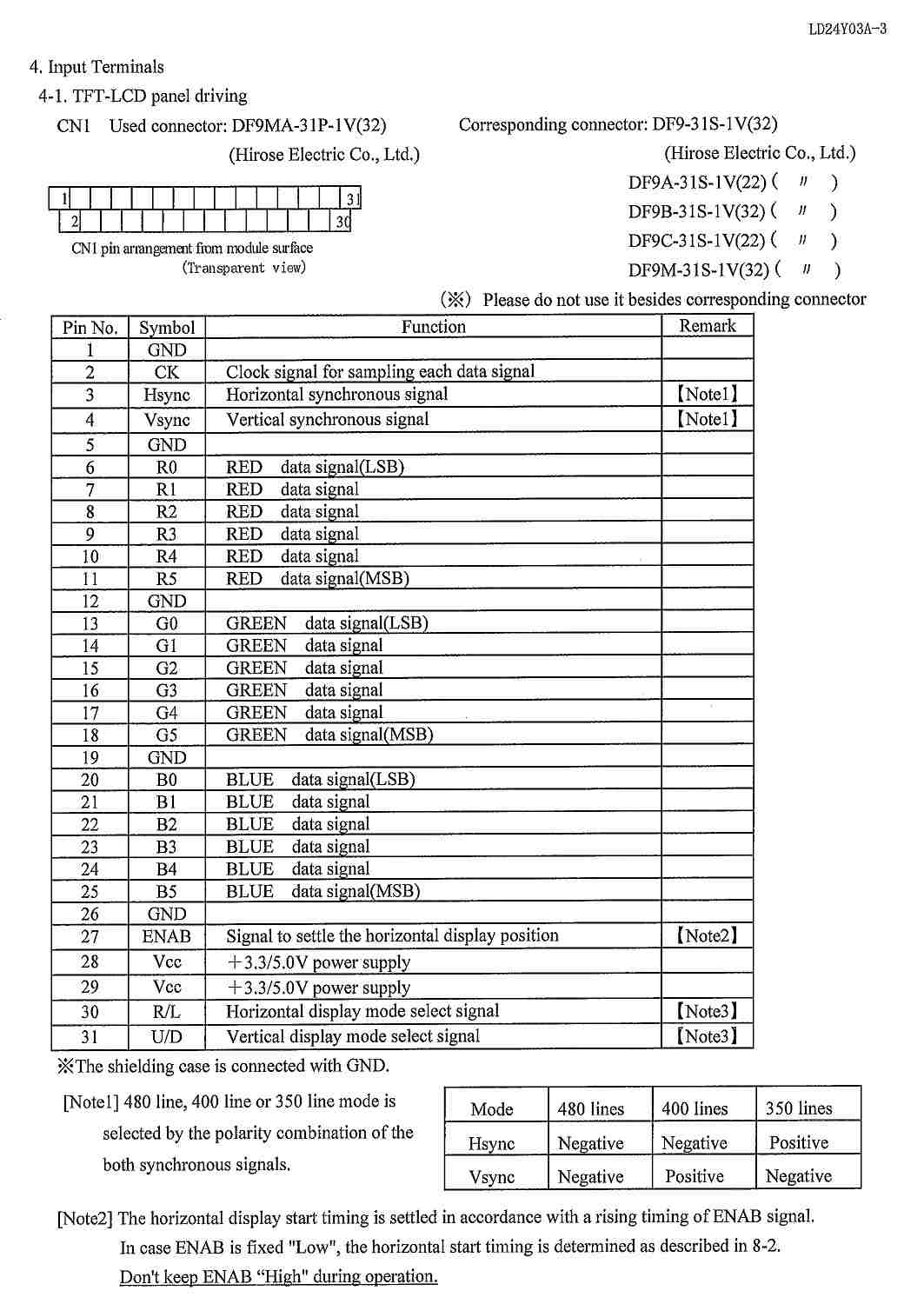

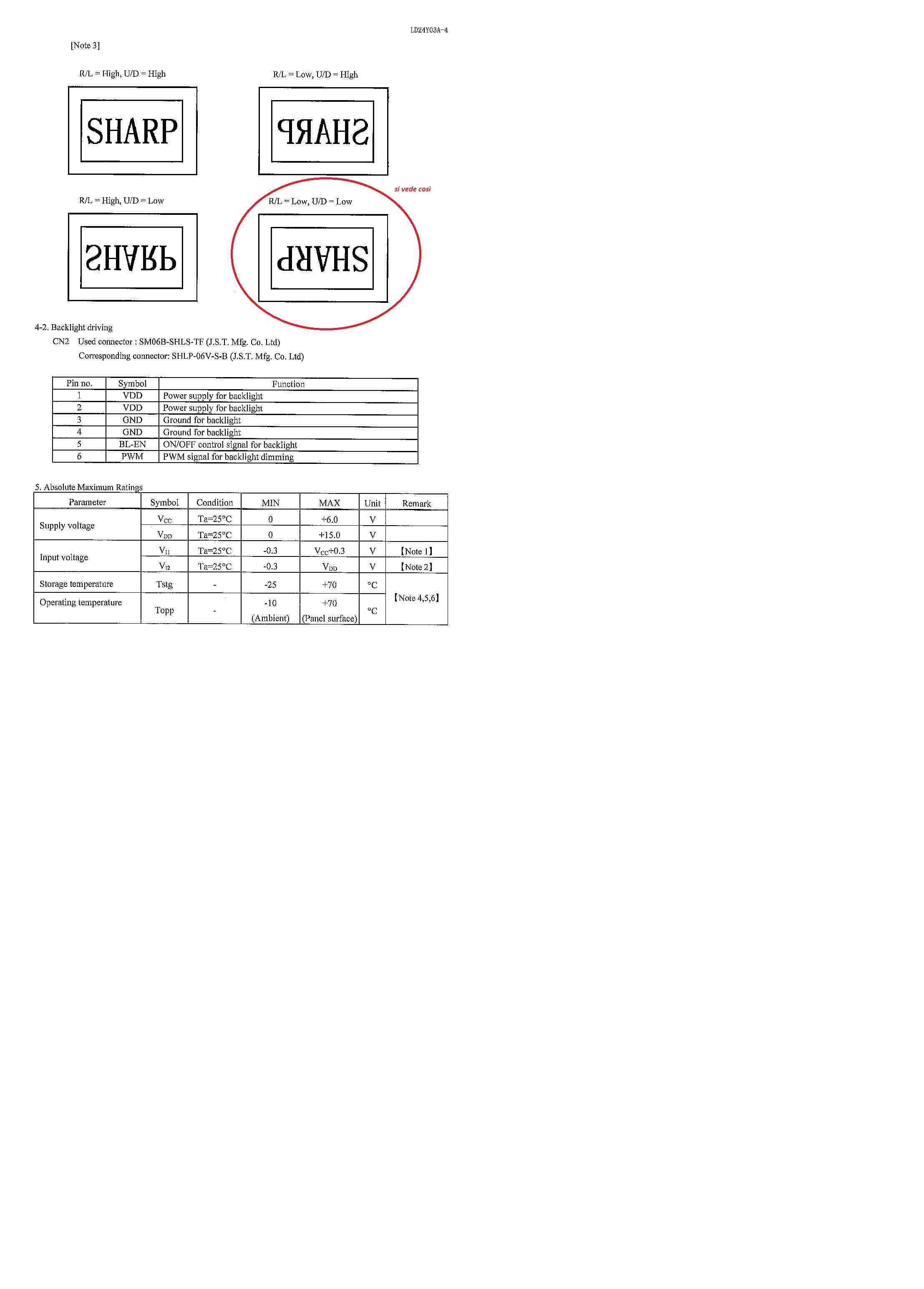

  1. Nell'ultima ora
  2. Tevram
    Miele G5270 scatta salvavita
    Ciao, ho una lavastoviglie Miele G5270 Optima ferma da un po' alla quale sono stati sostituiti il motore/pompa (con uno usato), un manicotto ed un altro motorino per un totale di 240€ dal tecnico autorizzato, vi risparmio i dettagli... Ha fatto un solo lavaggio e poi è scattato il salvavita. Provato più volte a volte scatta dopo pochi minuti a volte dopo 30/40 minuti con vari programmi. Il tecnico ci ha detto che ci vogliono altri 130€ per il pressostato e considerando che quando viene trova tutto già smontato mi sembrava un po' eccessivo, capisco che è un altro difetto e non c'è garanzia... Sul sito della E S P O non lo trovo come ricambio, come capita per molti prodotti della casa tedesca, dove lo potrei trovare ed essere sicuro sia quello esatto? Grazie, ciao
  3. fanpa
    Smontaggio ventola cappa di aspirazione cucina
    Fatto. Martellamento all'infinito. Ho usato una vite che si infilasse in mezzo alla boccola e martellando su di essa, si è sfilata la ventola. Considerate che la vite l'ho piegata a forza di martellare
  4. Mauro Dalseno
    Macchine giocattolo lettriche
    potrebbe esserci una sicurezza sotto al sedile che sente se il bambino non è seduto, vedo qualcosa nella foto
  5. Mauro Dalseno
    retroilluminazione display LCD
    Questa mattina mi ha chiamato il mio amico proprietario dello strumento, ha iniziato a fare le opportune modifiche, ha sostituito il display originale con quello ordinato visibile al LINK che ripropongo in questo post, la retroilluminazione a LED funziona perfettamente e il display è bello luminoso, ma c'è un problema da risolvere. L'immagine si vede capovolta, c'è da fare qualche ponte per impostarla regolarmente, di seguito metto le pagine del manuale dove ho notato quello che in teoria bisognerebbe fare. Ovviamente prima di mettere mano, ascolto i vostri consigli per non rovinare il display. Buona serata
  6. Alessio Menditto
    Impianto di terra su Struttura di sostegno Fotovoltaico a falda e CEI 82-25
    Diciamo che una intelaiatura metallica su un tetto se scarica a terra diventa in effetti un parafulmine. I macchinari collegati ad esso quindi non scaricano sugli apparecchi ai quali sono allacciati, è curiosa l’affermazione perché la scarica segue sempre la via con minor resistenza, quindi se il telaio è collegato a una terra efficiente, diventa un collegamento equipotenziale per cui non entra in casa ma va appunto a terra. In casi dove uno dice l’opposto dell’altro, bisogna sentire le due versioni e valutare, quella del fulmine dentro casa è una versione un po’ strana, deve approfondire.
  7. Buonasera Roberto. Mi é venuto un ultimo dubbio; le due pulsantiere con id differenti come fanno a chiamare uno stesso citofono con due id differenti? faccio un esempio. Al primo piano dall'esterno con id0 suona una persona ed al primo piano rispondono; poi questa persona arriva nell'altro portoncino, suona con l'altra pulsantiera con id1 e quindi al primo piano funziona lo stesso? Grazie ancora
  8. mamo83
    Scelta Differenziale
    Più differenziali non so perché…vediamo cosa risponde GC è il modello BTicino G8813 oppure GC8813 non so se hanno un significato anche perché ci sarebbe anche GN 😂
  9. Oggi
  10. michy1990
    Scelta Differenziale
    perchè mettere più differenziali? l'acronimo GC che sta a significare?
  11. mrgianfranco
    Impianto di terra su Struttura di sostegno Fotovoltaico a falda e CEI 82-25
    Questo lo si valuta con una misura della resistenza che ha verso terra quindi Poi si tende a collegare tutto a terra in Italia mi capita spesso di vedere porte in alluminio con la terra nonostante abbiano cerniere rivestite in plastica...
  12. michpao
    Lavasciuga samsung digital inverter non gira
    Come fai a dire che il motore é ok, che controlli elettrici hai fatto? Metti foto della scheda sostituita.
  13. MannarWolf
    Consiglio riscaldamento stanza
    Soluzione perfetta per far fuori il cane.... Qualsiasi combustione produce CO2 se l'aria comburente è sufficiente oppure CO (monossido di carbonio) se l'aria non è sufficiente. Entrambi i gas sono letali, a maggior ragione il monossido di carbonio che si lega saldamente con l'emoglobina e porta alla morte (presente i morti x caldaie o scaldabagni difettosi o canne fumarie ostruite...) pertanto devono essere evacuati all'esterno con opportune canne fumarie e devono aver in ingresso sufficiente aria per la combustione onde evitare produzione di CO NON esistono stufe SICURE senza canna fumaria, è solo marketing Quale temperatura può raggiungere la stanza? Non può stare all'esterno (così si scalda nelle giornate soleggiate) e una cuccia coibentata e riscaldata (tappetino riscaldante) è più che sufficiente anche perché gli animali sono già predisposti da madre natura con pelo e sottopelo (parlo per esperienza diretta visto il numero di pelosi di casa...)
  14. Buonasera. Un amico ha ereditato l'abitazione al piano terra di una parente ( condominio anni 60 ) e vorrebbe trasferirsi lì. Nel guardare i lavori principali da fare la situazione dell'impianto elettrico è la seguente: 1- Nel quadro condominiale a valle del contatore è presente un IMT differenziale da 20A 30mA. Attuale contratto da 3 kW. 2- L'arrivo in casa dei 3 fili da 6 mmq si ferma da un unico IMT da 16A parecchio datato. A valle si distribuisce la linea in tutta la casa. La cosa preoccupante è che il cavo giallo verde muore lì, non c'è il cablaggio verso prese e luci di camera e sala. Nella cucina e bagno invece la terra è presente: nella cantina di proprietà sottostante c'è una palina conficcata a terra con cavo da 6 mmq che sale nell'appartamento. Questo cablaggio (evidentemente realizzato in un secondo momento ) non raggiunge tutta la casa perché i due cavi Fase e Neutro cablati in passato passano in una scatola murata dietro a un armadio su misura che non si può spostare. L'idea del mio amico è di fare tra un pò di tempo una ristrutturazione importante con demolizione di tramezzi e ovviamente rifacimento della linea elettrica, mi chiedeva come intervenire temporaneamente in questa situazione. Io pensavo di fare così: -Cablare la messa a terra che arriva dal quadro contatore per la parte di impianto sprovvista. - Inserire nel quadro di casa due IMT differenziali da 16A 30 mA, uno per la parte di linea con la "vecchia " messa a terra e uno per l'altra parte. Al netto della precarietà dell'impianto, pensate sia una soluzione accettabile? Altro da proporre? Grazie
  15. Come ho già detto in precedenza, non vedo davvero dove sia il problema. Sto solo cercando più riscontri: mi puoi biasimare? L’impianto lo sto pagando io, ed è normale non voler dipendere ciecamente dal primo consiglio che leggo online. Avevo aperto il thread qui per avere più pareri, ma visto che nessuno ha risposto tranne te, cos’altro avrei dovuto fare se non chiedere anche altrove? Quello che invece non capisco è il tuo astio verso l’altra community. Con una rapida ricerca risulta chiaramente che il tuo nome utente lì è stato bannato, e nonostante questo continui comunque a frequentarla. Questo, a mio avviso, spiega bene il tono insolitamente polemico nei confronti di quella piattaforma. Francamente, a me non interessa nulla del perché tu sia stato bannato né delle tue questioni personali con quell’ambiente. Ma non vedo perché dovrei diventare il bersaglio della tua irritazione solo perché cerco più di un parere. Anche perché, ti faccio notare, nell’altra community nessuno si è fatto problemi sul fatto che io abbia chiesto consigli anche altrove. Quindi è evidente che questo astio viene solo da te, ed è un atteggiamento mirato. E permettimi di farti notare una cosa: nonostante tutto, lo schema che ho deciso di seguire è comunque quello che mi hai proposto tu, non altri. Nell’altra piattaforma non ho nemmeno chiesto consigli ulteriori, quindi parlare di “tradimento” o simili non ha proprio senso. E se pensi di aver perso tempo, direi il contrario: alla fine della fiera ho scelto proprio la tua soluzione e ho deciso di seguire i tuoi consigli, non quelli di qualcun altro. Se per te aiutare utenti in un forum che chiedono più pareri anche altrove è un problema, sinceramente non so cosa dire. In più, una riflessione: ci sono tantissimi professionisti che, pur facendo questo lavoro di mestiere, lavorano male e commettono errori. Quindi, se già non sempre ci si può fidare a occhi chiusi di chi è un tecnico di professione, figurati se dovrei farlo con uno sconosciuto su internet senza cercare almeno un minimo di confronto incrociato. È lo stesso discorso di quando vai da un meccanico o da qualsiasi altro professionista: a meno che tu non abbia qualcuno di fiducia, ti affideresti al primo parere senza pensarci due volte, o cercheresti più opinioni prima di decidere? Io sto solo cercando di fare le cose al meglio, senza pregiudizi né verso di te né verso altri.
  16. Stefano Dalmo
    Riflusso acque di scarico dal lavandino cucina
    Se tappi il troppo pieno , rallenti li scarico .
  17. Puoi guardare il messaggio privato che ti ho inviato per info..
  18. GiRock
    Per quanto concerne il Consumo di Corrente, stiamo parlando di meno di una 20a di mA a riposo (10mA solo per la Zavorra), ovvio che se metti i 3 LEDs saliamo a 50mA e con i 3 relay eccitati siamo a 350mA max... Mi sembra scontato che quando non usi il macchinario al circuito non deve arrivare nessuna Tensione scollegandolo da ogni forma di alimentazione, quindi non vedo la tua preoccupazione...😵 Tieni conto che quei Relay come già detto possono arrivare ad avere un assorbimento in Corrente pari a 100/120mA cadauno, facendo due conti della serva, siamo oltre al doppio del sistema Elettronico anche se sicuramente soffrirà meno dei disturbi circolanti nell'impianto della macchina... Per quanto concerne le dimensioni, bisogna vedere come hai strutturato il circuito sullo stampato, ma non penso che due integrati, qualche transistor e alcuni componenti aggiuntivi, possano occupare molto spazio, lascio comunque a te l'ultima parola sulla scelta finale.. . Come hai giustamente riportato, ogni cosa va testata anche sul campo anche per capire se abbisogna di eventuali aggiustamenti o migliorie, questo sicuramente richiede del tempo che non sempre ci si può permettere... Sono contento per te che sei riuscito a ricostruire il circuito dopo anni di ruggine, spero almeno che ti sia divertito in questa nuova e lunga esperienza, ormai potresti lanciarti verso nuovi e prosperosi orizzonti!!😁
  19. ALLUMY
    Batterie al litio 3,6v e parametri efficienti
    <50mOhm
  20. l'impianto è progettato da chi vuole la terra o dall'impresa e firmato da loro? non credo sia una questione di calcoli decidere se collegare o meno a terra il telaio in questione, è una valutazione del fatto che sia o meno una massa estranea. c'è poco da fare, devono confrontarsi i due progettisti e nel caso quello dell'impresa darà indicazione di farlo e modificherà lo schema
  21. Ivan Botta
    Acquisto pannello on line: affidabile?
    Discussione vecchia di 3 anni, la chiudiamo, se serve aprine pure una nuova, grazie. ***DISCUSSIONE CHIUSA ***
  22. Buongiorno a tutti, Ho un problema con la mia lavasciuga samsung digital.inverter wd10n645r2w, il motore scatta e non gira,anche quando faccio la calibrazione del cestello, e ogni volta che provo a fare un lavaggio o solo centrifuga i minuti ritornano al punto della centeifuga, e non da un errore. Ho controllato il motore ed è ok,l'ho provato scollegato dal cestello e faceva la stessa cosa, e anche facendo la calibrazione non andava. Dopo aver sostituito la scheda dell'inverter,ho eseguito la calibrazione,tutto ok,ho fatto un lavaggio rapido tutto ok,e al secondo lavaggio il motore a ricominciato a scattare e la lavatrice è tornata a fare la stessa cosa di prima. Potreste darmi un'indicazione su cosa potrebbe essere per favore?
  23. Lo Schema si preannuncia molto Complesso e non prevede nessun "trucco" per risolvere il problema... La prima cosa da fare, è fare un'ispezione visiva dei componenti per verificare che non ci siano guasti, poi devi misurare le Tensioni sui pin dello SVI3204 come qui sotto riportato con Volume a Zero e senza Ingressi collegati... Se tutto corrisponde, allora passi al circuito che pilota la Ventola, anche qui hai delle tensioni da misurare ben stampigliate sullo schemino... In pratica il Circuito che regola la Ventola è composto da un Rilevatore di picco del segnale che pilota proporzionalmente la velocità di rotazione in base al Volume impostato , quindi è normale che faccia quello che hai descritto... Se hai bisogno dello schema, fai un fischio!!!
  24. Fabio_1972
    Problema con campana GEBERIT
    Buonasera, ho una vaschetta GEBERIT a scarico singolo e ho comprato il KIT indicato dalla GEBERIT per sostituire la campana a scarico singolo con una campana a doppio scarico. Ora però ho il problema che quando scarico, fuoriesce dell'acqua dalla parte superiore della campana che scivolando sulla placchetta dei pulsanti, si infiltra tra muro e vaschetta di scarico. Un po' di acqua tende anche ad uscire fuori sulla maioliche. C'è qualcuno che può darmi un consiglio su come risolvere questo problema ? Grazie a tutti.
  25. reka
    Consiglio riscaldamento stanza
    io non la metterei una stufa del genere in taverna con un cane che ci vive. ne hai già avute? il kerosene che non puzza costa parecchio e ne va via mica male.
  26. acquaman
    HMI Siemens Comfort
    No.... Crea un nuovo progetto con una sola pagina e prova a trasferirlo, se riesci c'è un problema nel progetto, se non riesci il problema è a pannello.
  27. buona sera.. So che ci sono molti esperti sui forum .Spero di avre un aiuto. Ho un amplificatore TECHNICS MOD SU-SVI3204 . Il problema che dopo 5 minnuti si scalda itergrato finale SVI3204 e si spegne e va in protezione per surriscaldamento del svi3204...lo spengo lo faccio raffreddare eva per altri 5minuti poi va in protezione. ho notato che la ventola di raffreddamento parte solo quando si alza il volume, poi si spegne qundo il volume si abbassa ,cosi non riesce a raffreddare il finale , e normale che la ventola e qasi sempre ferma , cosi non viene raffreddare il ffinale ,,Cosa mi consigliiate? .grazie saluti.gianni
  1. Carica più attività
