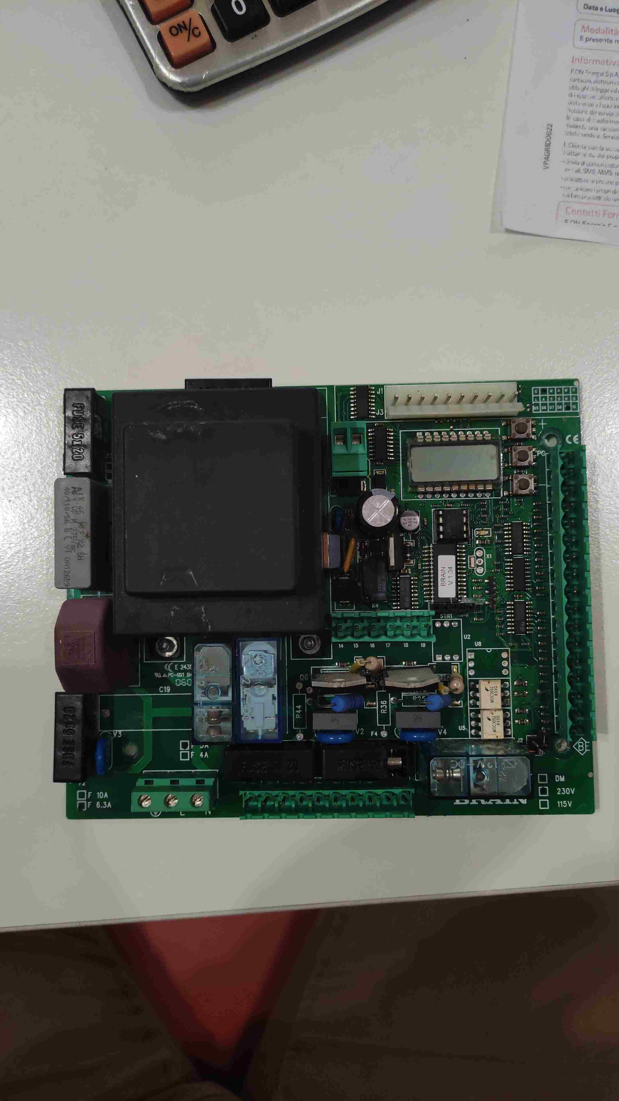

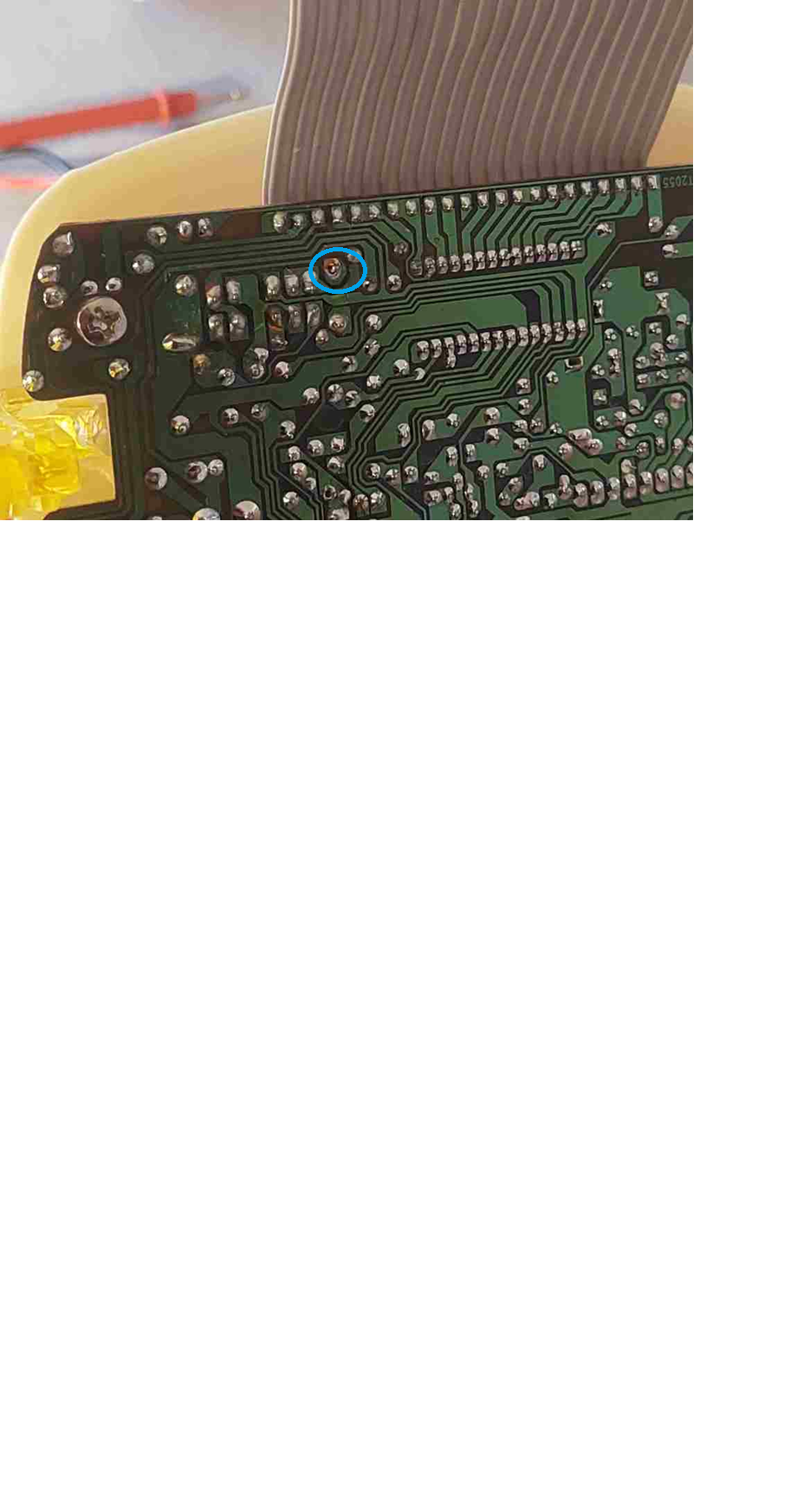

Triplicatore per Grundig CUC 4100 TVR 4510
cippa lippa ha risposto a cippa lippa alla discussione in Grundig - Metz - Minerva
Ah grazie non lo sapevo. Intanto mi ha risolto cecam! -
Stefano Dalmo ha iniziato a seguire Programma Eco Lavastoviglie Miele e FAAC 746 MPS - led open debolmente acceso quando invio comandi e cancello morto
FAAC 746 MPS - led open debolmente acceso quando invio comandi e cancello morto
Stefano Dalmo ha risposto a Massimo Zuccari alla discussione in Cancelli elettrici
E che centrava il telecomando? -
Programma Eco Lavastoviglie Miele
Stefano Dalmo ha risposto a massimoc65 alla discussione in Lavastoviglie
Ciccio , blasfemia !!!😃 -
Comandi Touch lavatrice hoover H-WASH 700 + errore ND su schermo
Nik-nak ha risposto a Cabras alla discussione in Lavatrici - Asciugabiancheria
Come è realizzata la pulsantiera touch? Posta qualche foto, per capire meglio. -
FAAC 746 MPS - led open debolmente acceso quando invio comandi e cancello morto
Massimo Zuccari ha risposto a Massimo Zuccari alla discussione in Cancelli elettrici
Risolto. Incredibilmente si era rotto nella canalizzazione (interrata) il filo che da il comando di apertura/chiusura. Essendo il led open tremolante all'invio del segnale posso presumere che l'umidità abbia corroso il rame del filo fino a rendere la resistenza di valore talmente alto che il segnale di comando è divenuto appena percettibile dalla scheda...Comunque, sostituito il filo ora tutto OK. - Oggi
buongiorno, devo cambiare questa scheda brain, ed ho trovato il modello brainy 9176213. Volevo sapere se è compatibile posso attaccare direttamente le varie morsettiere o cambia qualche uscita? Vorrei evitare di spostare tutti i fili. grazie
scalzomen ha iniziato a seguire Display radio sveglia elementi non funzionanti
Display radio sveglia elementi non funzionanti
scalzomen ha risposto a nardino alla discussione in Elettronica generica
Comandi Touch lavatrice hoover H-WASH 700 + errore ND su schermo
Cabras ha risposto a Cabras alla discussione in Lavatrici - Asciugabiancheria
grazie del Michpao. Ho pensato anch'io di farlo e lo farò e come te, anch'io penso di risolvere il problema dell'errore nd, ma il mio problema più grande è quella della pulsantiera touch che non funziona più e mi rende di fatto la lavatrice totalmente inutilizzabile. -
Tensione sul profilo in alluminio di montaggio pannelli FV
cristian67 ha risposto a cristian67 alla discussione in Fotovoltaico
ieri è venuto il tecnico che ha installato i pannelli. Il tester ieri misurava 72 volt in alternata, qualche millivolt in continua. Il comportamento, come detto prima, spegnendo l'inverter la tensione sui profili della struttura si abbassa a circa 0,5volt. Ha tolto uno dei due pannelli e la tensione misurata sui profili è scesa a 20 volt, ha poi tolto anche l'altro pannello e con i soli profili, affrancati alla soletta (il tetto è in cemento armato) si misurava 5volt. Abbiamo deciso di mettere a massa i profili. Buona giornata -
Comandi Touch lavatrice hoover H-WASH 700 + errore ND su schermo
michpao ha risposto a Cabras alla discussione in Lavatrici - Asciugabiancheria
Torna a rimontare la scheda originale e se non indica lo stesso messaggio, la scheda acquistata non è programmata per quel modello. Poi prima di cambiare parti a caso (da non fare mai) che problema ti indicava nel controllo remoto? -
Ciccio 27 ha iniziato a seguire Programma Eco Lavastoviglie Miele
Programma Eco Lavastoviglie Miele
Ciccio 27 ha risposto a massimoc65 alla discussione in Lavastoviglie
Lavastoviglie Ariston LFT 11M 132C non funziona correttamente...
elettr2 ha risposto a elettr2 alla discussione in Lavastoviglie
Ok. Proverò in quel modo. Grazie. -
Prolunga cavo alimentatore telecamera
omandar ha risposto a omandar alla discussione in Altro su impianti elettrici civili
Grazie per le risposte. Comunque la telecamera è wireless. Ha anche un connettore per cavo di rete ma non sono in grado di portare il cavo fino a lì e intendo quindi usare il wireless. Domanda finale: quale è il modo migliore per fare le giunture tra il cavetto originale dell'alimentatore (che tra l'altro è davvero sottile) e il tratto di cavo aggiuntivo? -
Programma Eco Lavastoviglie Miele
massimoc65 ha risposto a massimoc65 alla discussione in Lavastoviglie
Gli allacci sono stati fatti da installatori Miele, non saprei se correttamente o no. A vista sembra tutto a posto ma, essendo la macchina ad incasso e scomparsa totale, non ho la certezza. -
Capisco, grazie ancora per il consiglio sei stato gentilissimo! 🙂 Grazie.
Triplicatore per Grundig CUC 4100 TVR 4510
patatino59 ha risposto a cippa lippa alla discussione in Grundig - Metz - Minerva
Campegiani a Ciampino è ancora in attività... -
Prolunga cavo alimentatore telecamera
patatino59 ha risposto a omandar alla discussione in Altro su impianti elettrici civili
Meglio una piattina audio da 1,5 mmq rossa e nera. Se ha infrarosso e wifi siamo al limite, con 0,75 mmq. -
SOSTITUZIONE PINCER ROLLER VCR PANASONIC NV HD 700
patatino59 ha risposto a danyplatino alla discussione in VCR (Videoregistratori)
Devi aprire con attenzione i due ganci piccoli della torretta bianca della terza foto senza romperli, aiutandoti con due spilli e tirando in alto. Sollevandola si libera anche il gruppo Pinch roller. -
Programma Eco Lavastoviglie Miele
massimoc65 ha risposto a massimoc65 alla discussione in Lavastoviglie
Ho fatto lavaggi con acqua a 75° sia a pieno carico che a lavastoviglie vuota. Ho fatto un ciclo di pulizia con Cura Lavastoviglie della Finish ed anche 2 cicli a 75° con Acido Citrico. Risciacquo sempre le stoviglie prima di metterle nella macchina per evitare accumuli di grasso nei tubi dell'acqua. Di più non so cosa fare. Girano le scatole perchè Miele pubblicizza la macchina decantando il lavaggio Eco con soli 9 litri d'acqua. Se poi i risultati sono questi..... Gli allacci sono stati fatti da installatori Miele, non saprei se correttamente o no. A vista sembra tutto a posto ma, essendo la macchina ad incasso e scomparsa totale, non ho la certezza. -
Programma Eco Lavastoviglie Miele
fr4nz83 ha risposto a massimoc65 alla discussione in Lavastoviglie
Domanda di rito: il tubo di scarico è stato installato correttamente? -
sostituzione operazionale MC330790C su cassa attiva
Livio Orsini ha risposto a Danielepedro alla discussione in Componenti elettronici ed equivalenze
Bene. Ma ora la cassa suona? -
Tensione sul profilo in alluminio di montaggio pannelli FV
Livio Orsini ha risposto a cristian67 alla discussione in Fotovoltaico
Quelli sono disturbi che il tester capta perchè ha un'elevatissima impedenza d'ingresso. Da quanto hai scritto sembrerebbe che c'è una dispersione tra inverter e cornice di quei pannelli. Per capire dove si origina bisogna indagare in loco. - Ieri
Cancello scorrevole robo 1000 capriccioso
ROBY 73 ha risposto a Trenopaolo alla discussione in Cancelli elettrici
Ottimo, ciao -
Programma Eco Lavastoviglie Miele
massimoc65 ha risposto a massimoc65 alla discussione in Lavastoviglie
Ho fatto lavaggi con acqua a 75° sia a pieno carico che a lavastoviglie vuota. Ho fatto un ciclo di pulizia con Cura Lavastoviglie della Finish ed anche 2 cicli a 75° con Acido Citrico. Risciacquo sempre le stoviglie prima di metterle nella macchina per evitare accumuli di grasso nei tubi dell'acqua. Di più non so cosa fare. Girano le scatole perchè Miele pubblicizza la macchina decantando il lavaggio Eco con soli 9 litri d'acqua. Se poi i risultati sono questi..... -
Display radio sveglia elementi non funzionanti
Dumah Brazorf ha risposto a nardino alla discussione in Elettronica generica
Verifica la continuità elettrica tra i pin del micro ai pin del display. Non so se col multimetro in modalità diodo si riescono a testare i singoli led del display.
