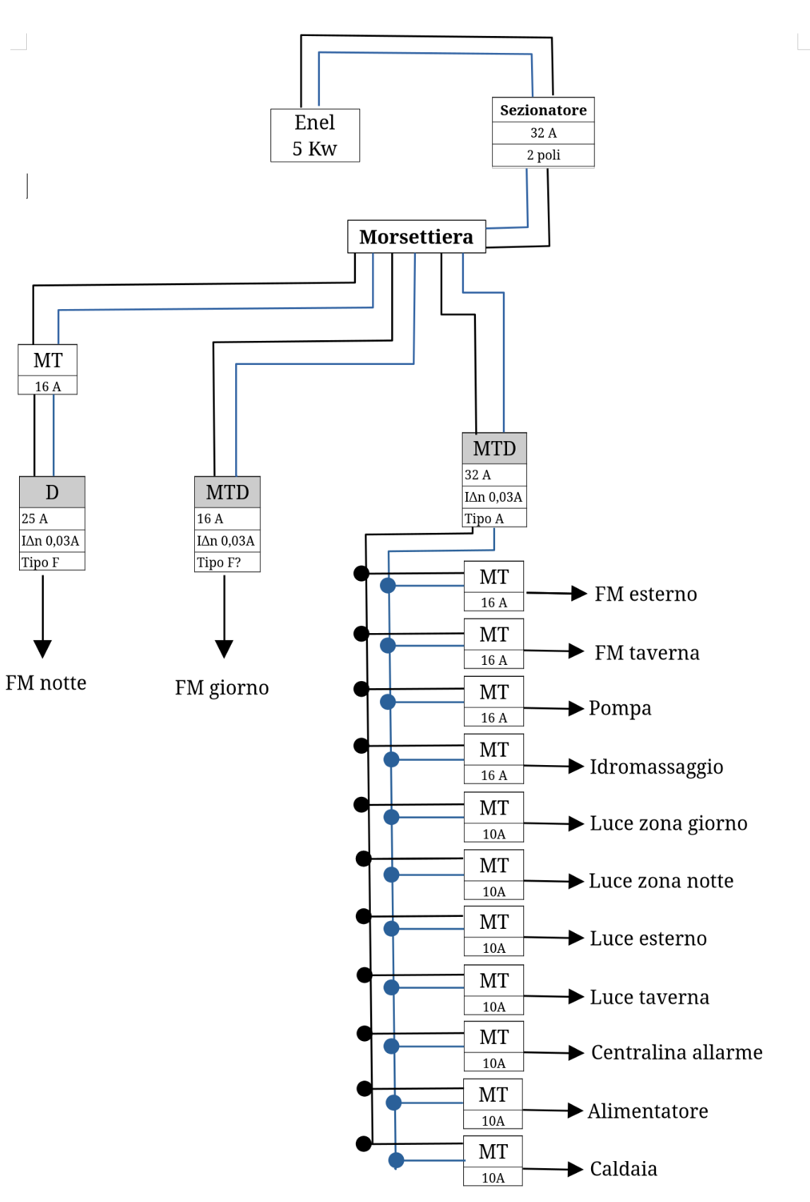

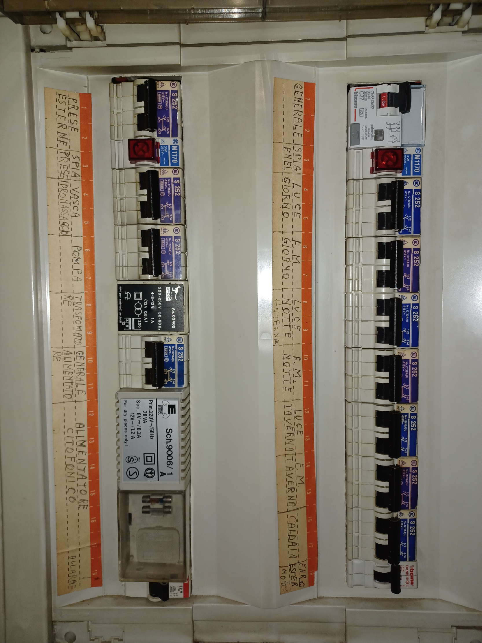

alimentatore stabilizzato Zetagi mod.147
Livio Orsini ha risposto a Sergio Blascovich alla discussione in Elettronica Fai da te
Devi tener conto che nella resistenza R2, oltre alla corrente di 5mA del partitore, circola anche la corrente che esce dal terminale GND del regolatore, quindi la tensione ai capi di R2 si alza. Non sono 3 resistori, ma solo i nuovi valori per R2 dello schema pubblicato. R1 la puoi sostituire con un resistore con in serie il potenziometro. -
Un saluto a tutti. Qualche anno fa ho comperato una casa costruita negli anni 80 il cui impianto elettrico è stato fatto da un ‘genio creativo: generale costituito da un fdifferenziale AC senza alcua protezione a monte, fase quasi sempre sul blù, interruttori che interrompono il neutro e chi ne ha più ne metta. L’anno scorso mi hanno istallato 3 condizionatori Daikin, che non hanno linea dedicata ma derivano l’alimentazioni dalle prese di casa, uno dalla linea prese della zona giorno, gli altri due dalla linea prese della zona notte. Visto che da allora il differenziale scattava ad ogni piè sospinto fu chiamato un primo elettricista che sostituì il vecchio differenziale AC con un differenziale di tipo F ( per altro senza istallare un magnetotermico a protezione). Situazione invariata. Chiamato un secondo elettricista a cui chiedo (questa volta ero in casa io e non la mia compagna), di guadagnare qualche modulo sostituendo i vecchi magnetotermici a due moduli con quelli ad un modulo e di suddividere i carichi almeno su due interruttori differenziali (premetto che avevo misurato la dispersaione sul montante: circa 16 mA ). Mi risponde che dei magnetotermici ad 1 modulo non si fida e che tutto si sarebbe risolto sostituide il differenziale 25 A tipo F con un magnetotermico-differenziale 32 A tipo A. Pur non convinto cedo (del resto il mio mestiere è altro) ma purtroppo anche questa volta non cambia alcunché e l’unico modo per non fare scattare il magnetotermico è togliere l’alimentazione almeno ad uno dei tre condizionatori. In attesa del prossimo elettricista chiedo aiuto nel ridefinire il mio quadro elettrico. L’’attuale quadro elettrico (allegato 1) lo modificherei come segue: 1) Per guadagnare moduli sostituirei i magnetotermici di 2 moduli con magnetotermici di 1 modulo e toglierei le inutili spie. Come generale utilizzerei un sezionatore. 2) Aggiungerei una morsettiera modulare 3) acquisterei un magnetotermico-differenziale 16A 1 modulo 4) suddividerei il carico cone nell’allegato 2 ed in particolare: - differenziale 25A tipo F con anteposto un magnetotermico da 16 A > prese notte (2 condizionatori) - magnetotermico differenziale 16 A tipo F? O A? > forza motrice giorno (1 condizionatore ) - Magnetotermico tipo A 32 A > tutto il resto. Potrebbe andare? C’è qualcosa di sbagliato? Per i condizionatori Daikin con motore inverter è meglio un differenziale tipo A o tipo F? In attesa di vostre considerazioni e suggerimenti, ringrazio.
- Ieri
Sostituzione Urmet 730/1 con Elvox 887U
ROBY 73 ha risposto a Luvf alla discussione in Citofoni, videocitofoni e intercomunicanti
Ciao Luvf, Come hai scritto giustamente nel titolo, il citofono è un 887U e non 888U, comunque non importa. Se la serratura è realmente magnetica, presumo che ci sia un relè che la mantiene alimentata e tu premendo il tasto del citofono disecciti la bobina del relè per un istante e la serratura si sblocca, ma allo stesso tempo appena rilasciato il pulsante, in teoria si dovrebbe rieccitare nuovamente e quindi rimagnetizzarsi subito anche la serratura impedendo all'utente di aprire il portone. A meno che non ci sia un temporizzatore che mantiene la serratura disalimentata per qualche secondo e allora potrebbe anche funzionare. Posta un paio di foto della serratura in questione e di eventuali relè se li trovi, che capiamo meglio "il concetto". Comunque il tuo non è tanto il problema della serratura magnetica, a scatto o quello che sia, piuttosto il citofono nuovo 887U che NON è compatibile con il tuo impianto, perché molto probabilmente c'è un alimentatore citofonico per la sezione fonica (morsetti 1-2-6 del vecchio Urmet) e poi un classico trasformatore 230-12Vca che alimenta appunto la serratura e probabilmente i campanelli (che guardando i vecchi collegamenti dovresti avere in un'altra scatola esterna al citofono stesso, magari sopra la porta, giusto?) e quindi con due comuni diversi, tant'è che nel nuovo 887U (che ha un unico comune nel morsetto 3), hai lasciato scollegato il filo nero che prima era collegato nel morsetto 10 che assieme al 9 nel vecchio 730/1 faceva il pulsante di apertura del portone. Detto questo, a te serve un citofono come ad esempio l'Urmet 1130/16, oppure 1133/15 o ancora 1144/15 o eventualmente un Vimar 620R, ma non ti assicuro che l'audio sia del tutto chiaro, meglio rimanere in casa Urmet con uno dei tre articoli sopra. -
televisore panasonic TX43HX700E (vestel) (scontro con fulmine)
islington ha risposto a islington alla discussione in Panasonic
ciao non ho sotto mano il bar code ma è quella , io ora ho quela del 55" con il Q1 a bordo , non ho fatto misurazioni di che voltaggio esce , secondo te come potrei fare per stabilizzarlo alla tensione corretta ?? grazie mlle per l'aiuto veramente prezioso saluti sergio -
Stefano Dalmo ha iniziato a seguire Cappa elica Galaxy Island guasto
Cappa elica Galaxy Island guasto
Stefano Dalmo ha risposto a thelastcrow alla discussione in Altro su elettrodomestici
Bisogna smontare la parte touch e fare una pulizia completa ti tutte le parti . Fare un controllo dei comandi singoli , per scagionare che ci siano falsi contatti e se possibile collegare solo la schedina senza la pulsantiera fisica esterna . -
Gerard 66 ha aderito alla comunità
Marca/modello lavatrice
and.1974 ha risposto a and.1974 alla discussione in Lavatrici - Asciugabiancheria
Quindi, se funziona, me la tengo e non ne acquisto una più moderna? -
La Pl500 non arrossisce, è la Py81 a fianco che lo fa e in pochi secondi diventa incandescente.
Siera SI54T005 A-01 manca EAT
Riccardo Ottaviucci ha risposto a frapenas alla discussione in Philips - Phonola
se la PL500 non è diventata rossa in placca non credo.Però devi trovare perchè non si genera la tensione negativa sulla griglia controllo -
kriptonite ha iniziato a seguire testo simboli e segmenti nel programma caricato nella CPU
Un'attenuazione identica rispetto a cosa? Avresti 2 linee: quella dei genitori con attenuazione di -4 db del partitore in alto piu' il cavo; e una seconda linea, quella di tua sorella, con un eventuale secondo partitore in serie al primo. Quindi -4 e altri -4 db, per un totale di -8 db. Sappi che 3 db comportano un raddoppio (o diminuzione) della potenza pura in presa. Ora, non è che casca il mondo, funziona uguale; ma non lo chiamerei un impianto ben bilanciato, cioè, io da installatore non lo farei, quindi per puntiglio ed onestà tecnica lo sconsiglio. Se hai problemi di passaggio cavi allora non parliamone, ma avevo capito ce potevi mettere il terzo cavo; in questo caso è meglio, e se cerchi un partitore a 3 vie con perdita di inserzione piu' bassa nella media (tipo il PA3 racarro) guadagni un "pizzico" e sei tranquillo; dovrebbe attestarsi a 6,5 db per ognuna delle 3 uscite.
Ottimo!
Cappa elica Galaxy Island guasto
ALLUMY ha risposto a thelastcrow alla discussione in Altro su elettrodomestici
Ho provato a chiedere a Gemini con questo prompt: Come al solito, ha generato una pappardella di risposte, quindi se vuoi provarci anche tu non ti resta che digitare questo prompt, in attesa che arrivi qualcuno che conosce quella cappa. Ah, tra le risposte ha tirato in ballo anche il condensatore di spunto del motore, prova a controllare quello intanto. La cappa quanti anni ha? -
Marca/modello lavatrice
and.1974 ha risposto a and.1974 alla discussione in Lavatrici - Asciugabiancheria
Grazie -
Avviamento pompa sommersa
Maxfrence ha risposto a Maxfrence alla discussione in Schemi e applicazioni di circuiti elettrici
Ho eseguito quanto scritto, in verità ho ricablato tutto dal teleruttore industriale siemens al relè temporizzato con più selezioni. Devo dire che funziona alla grande, collaudato con due nubifragi della scorsa settimana. Il galleggiante arma il relè, lo stesso mantiene il contatto chiuso fintantoché il galleggiante non torna in posizione verticale da li conta 50 secondi e arresta la pompa. Perfetto, in questa maniera non risente neppure del turbinio dell'acqua che entra nel pozzetto. -
Pareri dimensionamento impianto canalizzato
aungelo ha risposto a aungelo alla discussione in Impianti Climatizzazione
Come prima cosa grazie per la risposta. Si sono stati calcolati anche gli sbrinamenti, tieni presente che raramente ci sono 0 gradi, 3/4 giorni all’anno massimo per qualche ora di notte. Se posso quando dici che non avresti mai fatto un impianto di quel tipo, ti riferisci alla canalizzata aria aria o alla macchina? -
Avrò già bruciato tutto? 😅
Cappa elica Galaxy Island guasto
thelastcrow ha risposto a thelastcrow alla discussione in Altro su elettrodomestici
Di la verità....tocco esotico la ciabatta😂. Comunque a parte gli scherzi...non vorrei comprare ricambi inutilmente volevo capire é capitato a qualcun altro..visto che questa cappa é sia Smeg che Whirpool che Elica.. -
Lavastoviglie Bosch Synthesi Sigma: spia del sale rimane accesa
UABC80 ha risposto a FrankEj alla discussione in Lavastoviglie
Che tipo di sale usi? Quello in pastiglie per le Bosch non va bene perché inganna il sensore del livello del sale provocando proprio il difetto che hai notato (anche se poi l'addolcitore funziona come deve). Sulla mia fa il difetto opposto, e cioè la spia non si accende mai. Sono pigro, e siccome l'addolcitore funziona non l'ho mai riparato… Quindi se la macchina consuma il sale potresti anche lasciarlo così; secondo me dovresti regolare l'addolcitore in base alla durezza dell'acqua come spiegato nel manuale e controllare manualmente in quanto tempo il sale viene consumato, così da farti un'idea su quanto tempo ci vuole tra un rabbocco e l'altro. -
Luvf ha iniziato a seguire Sostituzione Urmet 730/1 con Elvox 887U
Sostituzione Urmet 730/1 con Elvox 887U
Luvf ha inserito una discussione in Citofoni, videocitofoni e intercomunicanti
Ciao a tutti, avrei bisogno di un aiuto. Ho sostituito un citofono Urmet 730/1 con un Elvox 888U. Sembra funzionare tutto correttamente, ad eccezione dell’apertura del portone, che ha una serratura magnetica. Quando premo il pulsante di apertura si sente un ronzio, quindi sembra che il comando venga attivato, ma la corrente alla serratura non viene interrotta e di conseguenza il portone non si apre. Qualcuno sa indicarmi come verificare il corretto collegamento dei fili o se è necessario modificare la configurazione del pulsante di apertura sull’Elvox 888U? Se può essere utile, posso anche fornire una foto dei collegamenti attuali e dello schema del vecchio Urmet. Grazie in anticipo a chi saprà aiutarmi! -
Cappa elica Galaxy Island guasto
ALLUMY ha risposto a thelastcrow alla discussione in Altro su elettrodomestici
Grazie, adesso è tutto molto più chiaro (molto belle anche le ciabatte 🤣) 👋😁 -
Cappa elica Galaxy Island guasto
thelastcrow ha risposto a thelastcrow alla discussione in Altro su elettrodomestici
Sisi ho smontato entrambe...il touch eccolo...ma non noto nulla che non va anche smontandolo.nessuna sfiammata/bruciatura. In pratica i relè,come si vede dal video,arrivano continuamente la scheda da lí il ticchettio...ma non ho capito se è perché il touch comunica qualcosa di sbagliato o perché risiede proprio nella scheda di potenza il problema -
consiglio su produzione acqua calda sanitaria con fotovoltaico
click0 ha risposto a sardic alla discussione in Fotovoltaico
dipende dalla macchina / marchio esistono multi split oggigiorno che fanno il recupero termico in fase raffrescamento sull'acqua sanitaria (comunque su sistemi non proprio "basilari" è da parecchio che lo si fa) in fase riscaldamento dipende un po' dalle potenze in gioco nel momento specifico della produzione sanitaria -
Siera SI54T005 A-01 manca EAT
Riccardo Ottaviucci ha risposto a frapenas alla discussione in Philips - Phonola
intendevo PL500 non 36. Con l'aiuto dell'AI riassumo il funzionamento dello stadio finale di riga: Sul pentodo finale di riga (deflessione orizzontale) di un TV a valvole in bianco e nero, la tensione sulla griglia di controllo ( ) deve essere fortemente negativa per regolare la corrente della valvola e garantirne il corretto funzionamento in regime impulsivo. Nello specifico, questa polarizzazione negativa assolve a tre funzioni fondamentali: Interdizione della valvola: Il circuito di deflessione orizzontale lavora come un interruttore elettronico. Durante la fase di tracciamento dello schermo, la valvola conduce. Durante la fase di ritracciamento (quando il fascio elettronico torna a sinistra), la valvola deve essere spenta istantaneamente. Una forte tensione negativa "strozza" il flusso di elettroni, portando la valvola in interdizione (cut-off). Autopolarizzazione (Grid-leak): Nella maggior parte dei TV, questa tensione negativa non viene da un alimentatore esterno, ma si genera da sola tramite il segnale di pilotaggio proveniente dall'oscillatore orizzontale. La griglia cattura una piccola quantità di elettroni durante i picchi positivi del segnale, caricando un condensatore che mantiene la griglia costantemente negativa rispetto al catodo. Protezione termica: Senza questa tensione negativa di polarizzazione, la valvola rimarrebbe sempre completamente aperta (in conduzione massima). Questo causerebbe un passaggio di corrente distruttivo, facendo diventare la placca incandescente (effetto "placca rossa") e bruciando la valvola o il trasformatore di riga (EAT) in pochi secondi -
Pareri dimensionamento impianto canalizzato
giorgio17 ha risposto a aungelo alla discussione in Impianti Climatizzazione
Per me non avrei mai fatto un impianto di quel tipo,e sono daccordo con il secondo impiantista che quella macchina è risicata.Hanno calcolato i tempi di sbrinamento macchina esterna,e una sola bocchetta di ripresa è proprio un lavoro che non si può vedere. -
Luvf ha aderito alla comunità
consiglio su produzione acqua calda sanitaria con fotovoltaico
Alessio Menditto ha risposto a sardic alla discussione in Fotovoltaico
Lo farei volentieri ma non ho capito esattamente di che clima stiamo parlando, non vorrei dire cose non precise. Il mio era un discorso generale termodinamico. -
Primo no-frost Miele KFN 4375 CD e primi dubbi su rumori e strano adesivo posteriore
Honig ha inserito una discussione in Frigoriferi - Congelatori
Ciao a tutti, giovedì mi è arrivato il nuovo frigorifero, un Miele KFN 4375 CD che - se può essere utile - sarebbe la loro versione del Liebherr CNc 5203-22D ed essendo il mio primo no-frost vorrei se possibile dei chiarimenti. Premetto che prima di avviarlo ho aspettato 12 ore per far assestare tutti i liquidi interni, che è abbastanza ben livellato (non credo 1-3 mm di allineamento non perfetto su un asse facciano la differenza, se è il contrario ditemelo) e che il posizionamento direi è ottimale visto che ci sono una decina di centimetri di spazio dal muro ed ancora di più lateralmente. Il problema che riscontro è l'elevata rumorosità, dovuta in primis al fatto che il compressore sembra essere continuamente in funzione, infatti resta completamente spento solo per poche ore al giorno, poi fortunatamente per buona parte della giornata emette un suono lieve, ma che spesso e volentieri è accompagnato da un ronzio metallico tollerabile se a bassa velocità, ma che di tanto in tanto aumenta di volume e se uno ci fa caso si sente praticamente per tutto il piano: https://voca.ro/1h4A4BC45B6J Sulla base della vostra esperienza è normale questo tipo di comportamento e di ronzio? Come seconda cosa ho notato che sul retro, leggermente al di sotto della parte centrale, ci sono delle sporgenze coperte con adesivo grigio metallico come da foto: Non credo sia un adesivo che i trasportatori hanno dimenticato di rimuovere, qualcuno sa dirmi cosa sono quelle sporgenze e come mai c'è quell'adesivo? Va rimosso? In generale c'è modo di sapere se il compressore ha subito danni di qualche tipo durante il trasporto perché sballottato a destra e manca senza invalidare la garanzia? Grazie mille
