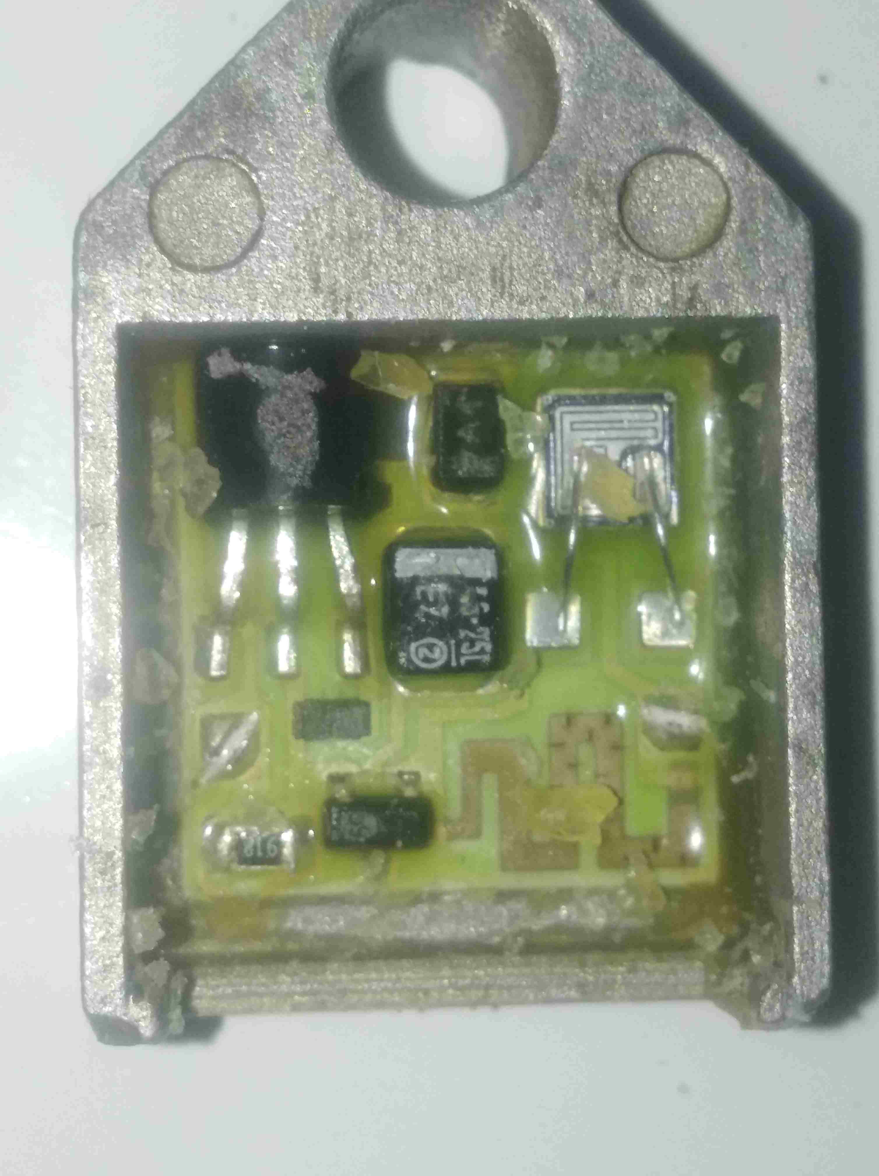

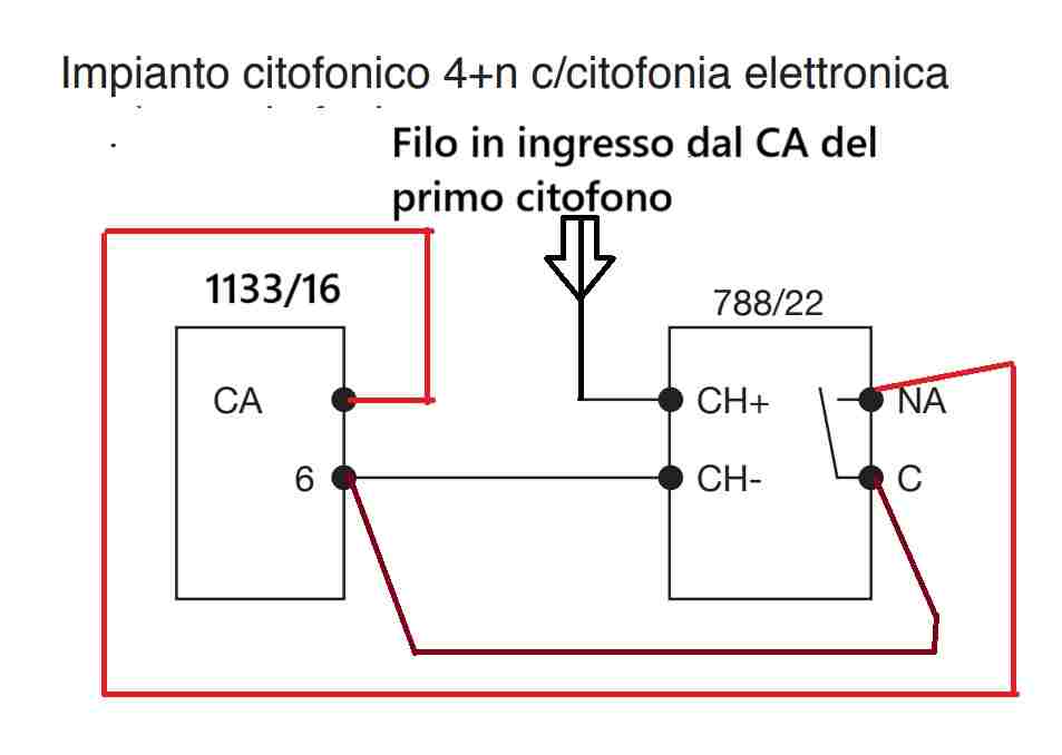

Principio di funzionamento del modulo di accensione elettronica SIG3
Eccolo, dopo una lunga attesa il modulo è qui. È diverso dal primo, non è collegato a massa ma ha un più e un meno. Sembra più semplice ma non saprei dire di più.Allego la foto: Scheda incollata forte sulla carcassa in metallo. Messa in ammollo sulla benzina vedo se riesco a rimuovere. -
Paggi ha aderito alla comunità
Esclusione zona in determinate fasce orarie
lionleggend ha risposto a lionleggend alla discussione in INIM
Ciao, grazie della risposta. Volevo escluderlo soltanto nella fascia oraria 6:45-7:30, momento in cui viene abbagliato dal sole. Ho tentato di determinare una sua migliore collocazione potenziale, ma purtroppo mi trovo in una situazione in cui l’unico muro utilizzabile per la sua collocazione è esposto verso il sole, e avendo molteplici altri sensori nel giardino, volevo intraprendere la strada della breve esclusione programmata. -
Il cavo antenna deve essere collegato al decoder. Se arriva segnale puoi vederlo o con una tv presa da un'altra stanza oppure con un misuratore di campo. Hai solo quella tv in casa? Hai mai collegato una tv funzionante in quel cavo tv?
Problema cancello scorrevole Ditec CROSS5 scheda EL31R
ROBY 73 ha risposto a adalessa alla discussione in Cancelli elettrici
Direi proprio di sì. Potresti cercare il ricambio dell'encoder (che dovrebbe essere il codice NC61EOUB) e vedere se il guasto si limita a quello, oppure provare a mettere il blocchetto con i classici finecorsa meccanici a molla che dovrebbe essere il codice NC6CS7GF e collegarli come hai fatto ponticellando provvisoriamente i contatti 0-11 e 0-12. Naturalmente ti serviranno anche le staffe da mettere sulla cremagliera - Oggi
ALLUMY ha iniziato a seguire Decoder per vecchio tv e SNUBBER: Calcolo semplificato
🧐 Che formula è?!
Ovviamente! 🤣 😂 Non hai un altro TV o decoder per vedere se c'è il segnale?
Piccolo monitor CRT B/N: cerco schema.
ALLUMY ha risposto a ALLUMY alla discussione in Monitor e videoproiettori
Riparazione andata a buon fine, ho sostituito quel condensatore e il monitor è tornato perfettamente funzionante. Grazie a tutti e... adesso dovrei spostarla su guasti risolti, ma non so come si fa 😁 -
Collegamento in parallelo urmet 1133/001 e urmet Atlantico 1133/16
ROBY 73 ha risposto a dcocco alla discussione in Citofoni, videocitofoni e intercomunicanti
Potresti provare così: Ma attenzione che è un "esperimento" che non ho mai fatto, non so se il 788/22 per attivarsi debba avere lo squillo dal citofono, oppure gli basti l'ingresso del filo della chiamata sul morsetto CH+, forse @Roberto Garoscio lo sa che conosce Urmet meglio di me. Altrimenti ti servirà un trasformatore ed una suoneria che assorba meno di 1A e farla interrompere attraverso il contatto C-NA del 788/22 -
Come si vede se c’è il segnale sul cavo? Col tester? Antenna scollegata è collegato il cavo che esce dal decoder. Puo essere che è proprio il tv che è datato?
Stefano Dalmo ha iniziato a seguire Asciugatrice SMEG dht83lit-1 Non parte piu'
Asciugatrice SMEG dht83lit-1 Non parte piu'
Stefano Dalmo ha risposto a Vippolito alla discussione in Lavatrici - Asciugabiancheria
Non parte ne il motore che gira il cesto e neanche il compressore della pompa di calore .? -
Spero che mi sbaglio ma spesso c'è chi lascia l'antenna collegata alla TV mentre il cavo antenna va collegato al decoder.
Citofono Elvox non funzionante dopo rifacimento impianto
ROBY 73 ha risposto a Tamer alla discussione in Citofoni, videocitofoni e intercomunicanti
Ah beh allora, questo è tutt'altro discorso. Magari chiedi agli altri condòmini e/o all'amministratore. Casomai posta una foto della pulsantiera che vediamo di capire cosa potrebbe essere. Copri i nomi sui pulsanti, che a noi non interessano -
Il segnale TV terrestre c'è nel cavetto dell'antenna?
Strana esperienza con Electrolux EEM69315L
E685X ha risposto a PazuzuKhos alla discussione in Lavastoviglie
Ciao Ho avuto modo di provare diverse macchine recenti, tra cui un paio di Electrolux. Il modello in questione mi è sembrato molto valido. Per quanto riguarda il rumore durante il risciacquo, è assolutamente normale. La mia Bosch lo fa, la G7310 di Miele che ho avuto lo fa. Non avendo più la rotella per regolare il brillantante uno scatto = 1mL, quindi se la imposti su livello 5 fa 5 scatti. Normalissimo e ormai diffuso sistema. Discorso copertura dei getti: normale. Per fare macchine silenziose ormai si concentrano nel fare andare i getti esclusivamente sulle stoviglie e non sulla vasca, che quindi potrebbe sporcarsi. Sulla Bosch succede che le guide dei cesti rimangono leggermente sporche dopo qualche mese, su Electrolux idem. Ad ogni modo, sostituendo il mulinello satellitare inferiore con uno normale sempre di Electrolux la situazione cambia in meglio. Buona idea, studiata malino Come tutte le macchine di fabbrica lavicchiano ma non granché. Su Electrolux sarei andato nel service mode a disattivare il lavaggio ad impulsi e ad attivare il risciacquo extra. Così migliorano molto Se la vasca perde mi azzardo a dire che forse caricavi il sale e non avviavi subito il ciclo? Queste sono solo osservazioni, ci mancherebbe. Io ho Bosch e non la cambierei con nessun'altra. Con Mìele ti auguro solo buona fortuna, la mia G7310 lavava solo su Intenso e Automatico, 3h l'uno. Il QuickPowerWash inutile, non lavava nulla. -
terra che 'sparisce' se stacco la Tv dalla presa
stewecar ha risposto a stewecar alla discussione in Altro su impianti elettrici civili
Sinceramente credo che abbiate ragione voi, e non certo il mio amico ingegnere.. che non è del mestiere (come elettronico è assolutamente fantastico). Certo, è innegabile che lui l'impianto l'abbia visto e che, in effetti, risulti abbastanza strano che chi ha collaudato l'impianto si sia dimenticato della cosa principale in termini di sicurezza. Buona serata -
Principio di funzionamento del modulo di accensione elettronica SIG3
Ok, anche io sto aspettando che questo tizio mi dia il modulo. Mi sta facendo penare per un modulo che non funziona più ma di cui siamo sicuri che ha funzionato. Spero proprio che non sia un chip customizzato. -
Alimentatore cinese non identifcato
Dumah Brazorf ha risposto a trabo91 alla discussione in Guasti già risolti Elettronica
Bisogna sapere anche la potenza però. Alla peggio si possono piazzare 3 distinti alimentatori ma bisogna sapere da quanti A ciascuno. -
Alimentatore cinese non identifcato
GiRock ha risposto a trabo91 alla discussione in Guasti già risolti Elettronica
Allora, se il fusibile salta quando lo colleghi all'apparecchio, non è certo colpa dell'alimentatore visto che misuri le 3 tensioni a vuoto, altrimenti spiegati meglio... Potrebbe dipendere da un sovraccarico o corto a valle del SMPS direttamente sull'apparecchio, dovresti scollegarlo completamente e provarlo con un carico al di fuori per vedere se l'alimentatore regge... Dalle foto non si capisce un granché, magari se lo togli dalla cornice saltano fuori altri adesivi che potrebbero aiutare, inoltre se lo apri e fai una foto nitida della scheda, si può cominciare a ragionare... Se non sei in grado di fare nulla di quanto richiesto, lascia perdere e chiama un Tecnico, rischi di peggiorare ulteriormente la situazione, stai maneggiando un aggeggio capace di erogare oltre 30A sulle tre uscite, il rischio di fare ulteriori danni è comunque alto andando così alla cieca... In rete gli alimentatori SMPS tripli non vanno oltre i 24V 10/15A, quindi 5V, 12V e 24V, mentre i 48V sono solo singoli visto che siamo come ordini di grandezza sui 500/700/800W... -
Principio di funzionamento del modulo di accensione elettronica SIG3
GiRock ha risposto a Leone2285 alla discussione in Elettronica generica
Non credo sia la stessa cosa, lo MJE13003 è famoso e viene usato spesso nelle lampade a LED... Guarda che ho già provato un'infinità di combinazioni senza notare migliorie sostanziali, più che altro non vorrei che sia un chip Custom ignoto... Aspettiamo "con ansia" l'altro modello per ulteriori verifiche circuitali, adesso siamo preparati a tutto!!!😉 -
Principio di funzionamento del modulo di accensione elettronica SIG3
Ciao GiRock, una cosa che non so se sia reale o una coincidenza, cercando la sigla scritta sul chip 13003E esce un transistor per alta tensione npn. Poi quei PIN 2 e 3 collegati direttamente ai PIN 6 e 7 attraverso le saldature e infine i PIN 5 e 8 non collegati. Non vorrei fosse un semplice transistor vestito da chip? -
PROBLEMA GENERAL FUJITSU
lucima ha risposto a lucima alla discussione in Guasti/Problemi Climatizzazione
Ho fatto la prova del riarmo elettrico il clima funziona anche per 2 giorni, poi va in allarme. Anche impostato solo ventilazione, ho pensato alla.scheda esterna o ad uno spinotto allentato,in settimana provo ad aprire l unità esterna -
Sì ho selezionato hdmi3 come scritto sulla porta e selezionato dal menu ma fa la ricerca anche per parecchio tempo ma poi sempre nessun canale selezionato. Boh
com'è possibile che non prende nulla? Hai selezionato dal menu della TV ,ingresso HDMI ? Il segnale tv è presente al cavo, giusto?
Bilanciamento con nuove batterie Pylontech
mgaproduction ha risposto a Morpheus_2025 alla discussione in Fotovoltaico
Non capisco quale sia il tuo dubbio in merito. I vari BMS di ogni singola batteria sono li apposta per dialogare tra di loro ed autoequilibrare il più possibile le celle agli stessi valori, perchè quello è il loro compito (oltre a tutti i discorsi di protezioni varie). Anzi, collegare in parallelo batterie con tensioni diverse rischia di creare dei bruschi passaggi di corrente da una batteria all'altra senza che i BMS riescano ad equilibare le celle "con la dovuta calma" che si impone su batterie di questo genere. Questo perchè i poli + e - dei 48V sono connessi tutti in parallelo e per giunta con cavi (mi pare) addirittura 4awg ovvero che reggono un forte amperaggio. Per cui, più le tensioni sono simili, meglio è di sicuro. Leggevo da qualche parte che il bilanciamento interno avviene al massimo a 2A per cella quindi con tempi lunghi. E poi una domanda : come hai fatto (cioè con che cosa) a ricaricare le batterie ?
