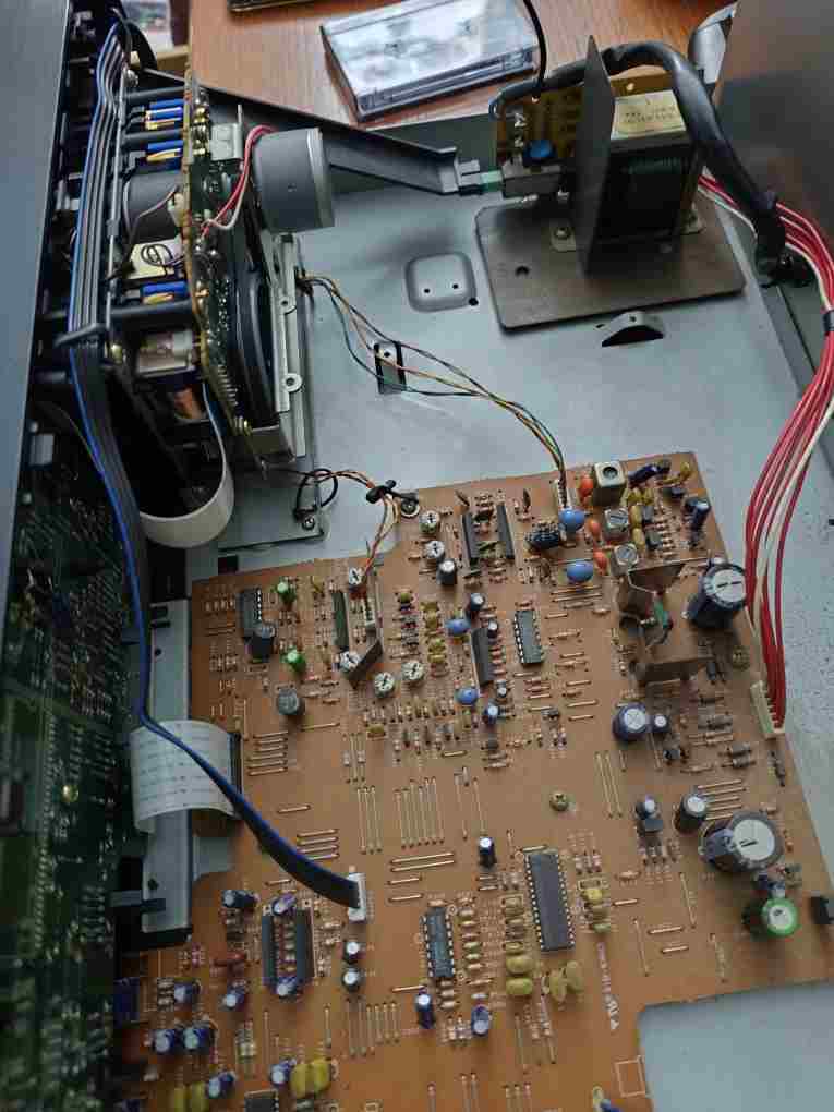

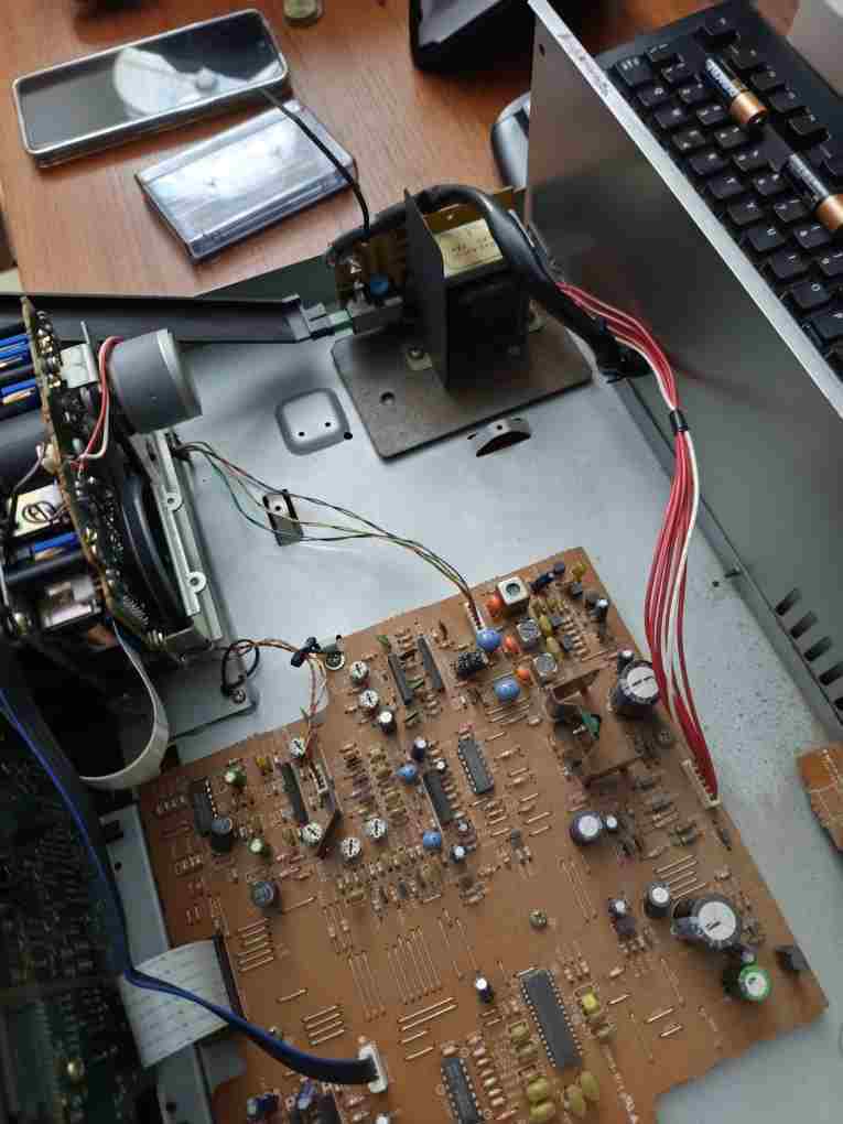

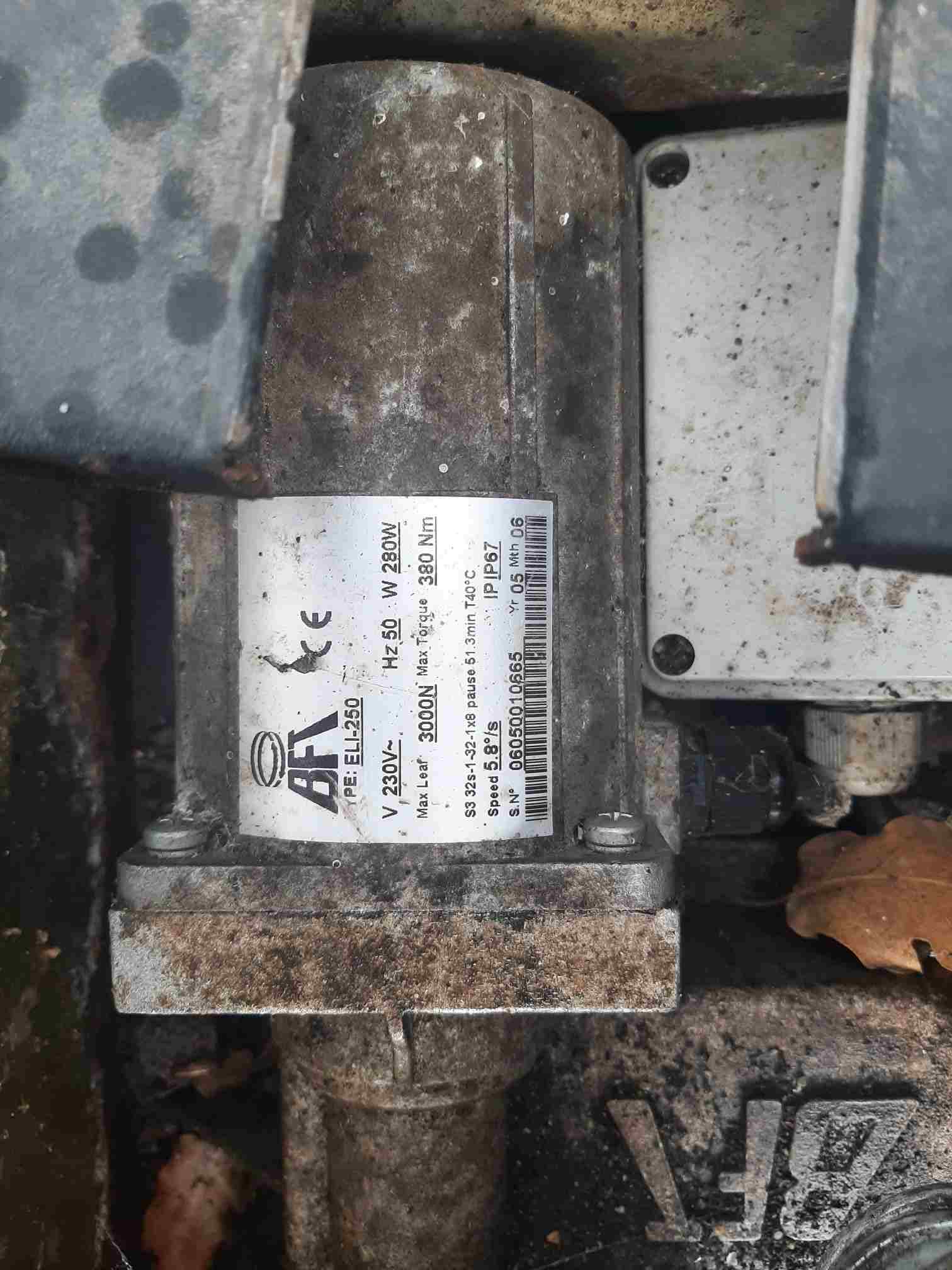

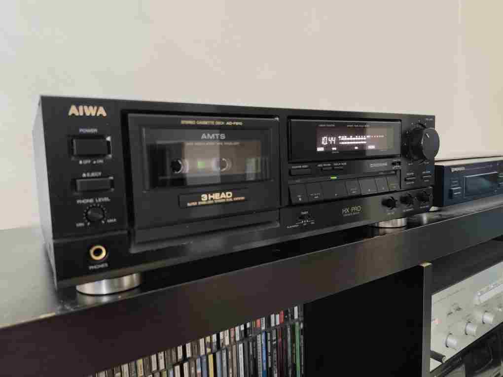

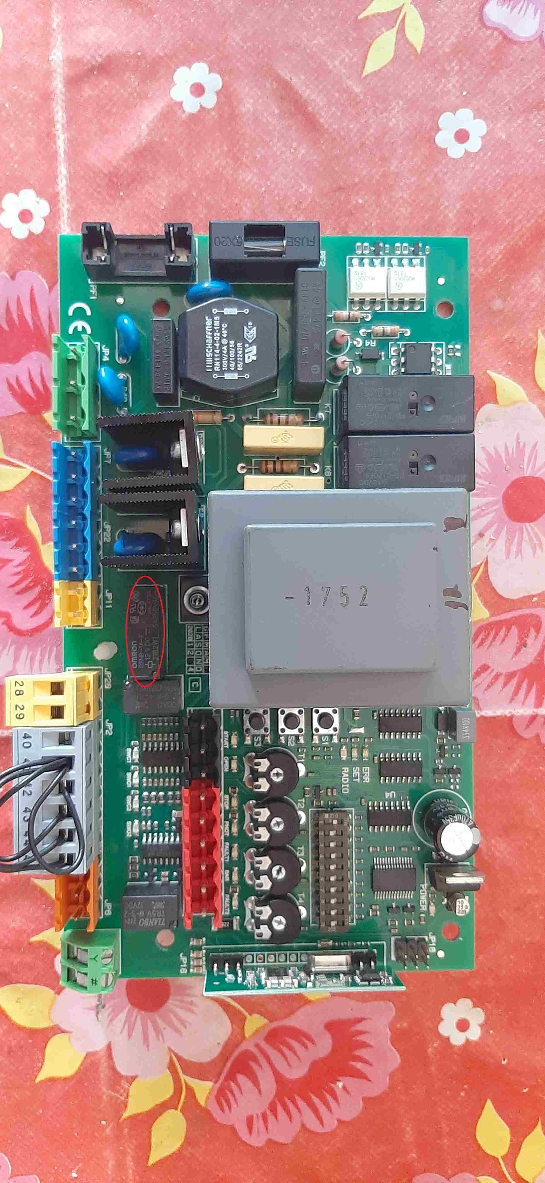

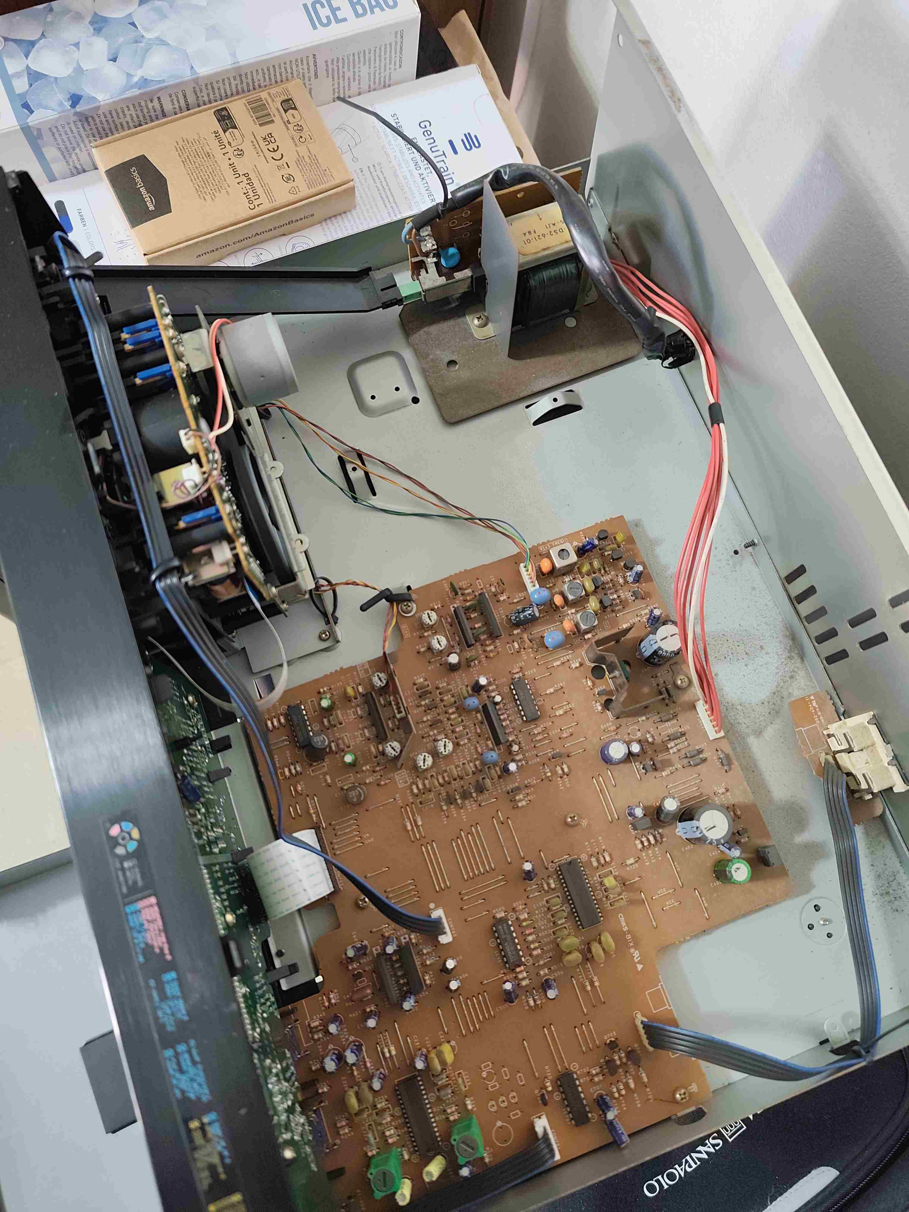

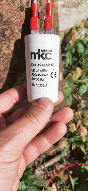

Consiglio acquisto lavatrice
supremoITA ha risposto a supremoITA alla discussione in Lavatrici - Asciugabiancheria
Alla fine ho selezionato due modelli di LG la F4NX5009THB a 472€ e la F4R7011TSWG a 447€ ma sinceramente non capisco se spendere quella manciata di euro in meno o no. Da quello che sono riuscito a capire la X5 consuma leggermente meno acqua ma non ha il programma lana e piumini che usiamo. Consiglia tra questi 2 modelli? Grazie -
Impianto luce scale con pulsanti wifi: è possibile?
saverio81 ha risposto a saverio81 alla discussione in Altro su impianti elettrici civili
Ti ringrazio per la risposta. Ho trovato, infatti, pulsanti wireless della serie indicata, ma non sono riuscito a trovare relè temporizzati wireless, se non quelli classici serie 14.91 o 14.81 . Potresti indicarmi qualche tipo di relè temporizzato da abbinare? -
Piastra aiwa Ad F810 assenza segnale ingresso sul canale destro
gorkys ha risposto a gorkys alla discussione in Radio - Stereo - Autoradio - HiFi - CD - DVD
Livio Orsini ha iniziato a seguire invertire senso di marcia motorino avviamento
invertire senso di marcia motorino avviamento
Livio Orsini ha risposto a valter.mazzon alla discussione in Azionamenti CC
Questi motori sono costruiti per essere unidirezionali, con il piano di commutazione, determinato dal posizionamento delle spazzole, che è posizionato per un solo senso di rotazione. Se vuoi invertire il senso di trasmissione della rotazione devi farlo tramite montaggio meccanico, capovolgendo il motore in senso longitudinale. -
gorkys ha iniziato a seguire Piastra aiwa Ad F810 assenza segnale ingresso sul canale destro
Piastra aiwa Ad F810 assenza segnale ingresso sul canale destro
gorkys ha inserito una discussione in Radio - Stereo - Autoradio - HiFi - CD - DVD
Buongiorno, sono venuto in possesso di questa piastra a cassette a cui andavano sostituiti cinghie e idler. Dopo aver provveduto mi sono accorto che non é presente il segnale in ngresso sul canale destro. Tutto il resto mi sembra perfettamente funzionante. Ho provato, schema alla mano, a seguire lo schema (per quanto mi possano consentire le mie limitatissime conoscenze di elettronica ed ho provato ad immettere un segnale di 12500 hz su entrambi gli RCA in ingresso. Con multimetro digitale settato in DC ho verificato la presenza della tensione di 6.5v su ingressi (pin 1-30) ed in uscita (pin 15-16) del dolby IC, sui pin in ingresso (2-3) ed in uscita (1-7) dell' IC201, sui pin 9-10 dell' IC202 e sui pin 1-4 sul connettore della testina di registrazione lato scheda madre. È evidente la mia incompetenza in elettronica dato che contrariamente a quanto pensassi non ho misurato il segnale in ingresso, dato che spegnendolo (o variandolo dalla manopola del livello di registrazione) i valori non cambiano. Avendo come unico strumento un multimetro digitale, c'è qualcuno di buona volontà che mi può aiutare ad interpretare lo schema correttamente e risalire al problema? Ovviamente qualcuno armato di buona volontà e tanta pazienza... Di seguito il link con il manuale di servizio di questa piastra https://drive.google.com/file/d/1h1fM2SEYu6twYkFTU6QZF9RWOXBHE14E/view?usp=drivesdk -
Buonasera a tutti ho un problema su un cancello BFT la scheda montata è quella in foto ( è una ALENA SW2 CPEM) e ha due motori con anta battente come quelli in foto. dopo che mi si è bruciato il lampeggiante per colpa di un insetto mi salta il fusibile della scheda quello in basso appena faccio partire i motori. Anche lasciando il lampeggiante staccato. è stato sostituito il pezzo nella scheda come nella seconda foto (cerchiato in rosso) ma il problema rimane. misurando in ohm tra il centrale e l avanti e centrale e indietro dei motori mi da circa 55/ 58 ohm. dove potrebbe essere il problema? grazie milla in aticipo delle cordiali risposte
Roberto Garoscio ha iniziato a seguire Cambio citofono elvox e Automazione came che difetta
Automazione came che difetta
Roberto Garoscio ha risposto a Edoardo 007 alla discussione in Cancelli elettrici
I morsetti liberi nella cassetta non si possono vedere come la mancanza di manutenzione, chiama un professionista e fattelo sistemare. - Oggi
Consiglio su nuovo frigorifero affidabile
Vippolito ha risposto a Honig alla discussione in Frigoriferi - Congelatori
Non vi ammassate a rispondere.... servirebbea anche a me la risposta a questa domanda per una situazione analoga..... ma ripeto non vi ammassate!!!!! -
Cambio citofono elvox
Roberto Garoscio ha risposto a Angelo93 alla discussione in Citofoni, videocitofoni e intercomunicanti
Perché due post per un unico problema? Chiudo questo continua sull’altro. -
invertire senso di marcia motorino avviamento
valter.mazzon ha inserito una discussione in Azionamenti CC
qualcuno mi puo dire come invertire senso di rotazione dl motorino avviamento da sinistro a destro per far funzionare motozappa lombardini 530 che il motore gira a dstra grazie per l'aiuto -
Edoardo 007 ha iniziato a seguire Automazione came che difetta
Buongiorno, ho questa automazione che difetta in modo anomalo e se non fosse per il coperchio sopra il cancello non si aprirebbe e chiuderne più. Dite che posso compare solo la staffa inclinata o devo cambiare anche altro? Grazie
Toshiba 40Lv733G: 115 Volt sul fusibile
Riccardo Ottaviucci ha risposto a NeoElectro alla discussione in Toshiba
in teoria si,ci sono dei kit appositi -
Tensione sul profilo in alluminio di montaggio pannelli FV
Maurizio Colombi ha risposto a cristian67 alla discussione in Fotovoltaico
Che mi sembra la decisione più saggia presa fin'ora. Pur avendo i profili ancorati al cemento armato, pur avendo l'inverter appeso al muro, pur avendo (forse) l'inverter a terra, sul tetto si possono creare degli eventi strani che potrebbero generare un potenziale strano su una massa estranea (i profili). Analizzando bene il tutto, sul tetto c'è solo della continua e, tra l'altro, generata localmente da qualcosa non connesso a terra. È impossibile che si crei una differenza di potenziale in alternata, tra due oggetti che distano decine di metri dall'alternata. Se tutto il sistema ha una terra che funziona e delle protezioni che fanno il loro dovere, non ci sono di santi, non ci deve essere tensione tra le carcasse e la terra! è un altro indizio che mi potrebbe confermare che: o la terra non è collegata da nessuna parte, o non funziona bene. Ripeto: se la terra funziona e se tutto è collegato per bene a terra... è assurdo che una tensione si generi sulla terra. Non ho capito bene questo passaggio: intendevi stringhe, o hai solo due pannelli? -
Tensione sul profilo in alluminio di montaggio pannelli FV
cristian67 ha risposto a cristian67 alla discussione in Fotovoltaico
Aggiungo che prima di smontare fisicamente i 2 pannelli FV, il tecnico li ha scollegati elettricamente. Quindi i pannelli erano meccanicamente fissati ai profili di sostegno ma completamente scollegati elettricamente dall'impianto. Bene anche in queste condizioni sui profili di sostegno si misurava 72 volt -
Collegamenti vecchio citofono Elvex
zmiaux ha risposto a zmiaux alla discussione in Citofoni, videocitofoni e intercomunicanti
Ciao @ROBY 73, fra una cosa e l'altra solo oggi sono riuscito a smontare il tutto per mandarti qualche foto, le allego. Cito così perché sono dal telefono e stranamente non me lo fa fare: Puoi anche provare ad invertire i fili verde e giallo, non fai danni, ma in teoria non dovresti sentire proprio nulla. Avevo provato a invertire il verde e il giallo, ma non è cambiato nulla, resta il ronzio. Se hai la possibilità, scollega gli eventuali fili che dal tuo piano vanno al piano superiore dei vicini, in modo da non avere "strane interferenze", dovrebbero bastare quelli della fonica, perché presumo che almeno il campanello e l'apri cancello venga usato dai vicini, non credo che la chiamata sia a "lancio del sasso sulla finestra 🤣" Potrei scollegare l'audio che va sopra e lasciare solo la chiamata e l'apertura, sì, però non ho idea di quali fili siano e da dove staccarli. Dall'alimentatore? Il lancio del sasso è un'idea, potrei proporglielo e staccare tutti i fili che vanno su! 🤣 Grazie ancora per l'aiuto! Spero che con queste foto il quadro generale sia più chiaro e che possa, con il tuo aiuto, venirne a capo. -
Tensione sul profilo in alluminio di montaggio pannelli FV
cristian67 ha risposto a cristian67 alla discussione in Fotovoltaico
come terra ho utilizzato anche il canale in rame del tetto, circa 60/70 metri e si misurano sempre 70 volt tra canale e profili di supporto pannelli FV -
Compatibilità telefono a disco con linea VOIP: possibili soluzioni
Domenico Maschio ha risposto a FrankEj alla discussione in Telefonia VOIP
Sinceramente non so se conviene costruire un circuito che ti faccia la conversione da impulsi ( decadico) a multifrequenza . Oltre alla capacità di assemblare i componenti su di un circuito stampato ,c'è la difficoltà di reperire i componenti ecc. Meglio sarebbe comprare un circuitino originale cinese già fatto , oppure sarebbe quella di sostituire il modem e metterne uno compatibile con la selezione decadica . -
Un momento, e cominciamo dall'inizio. Se effettivamente il problema sono i lavori eseguiti dall'inquilino di sopara, questi deve tassativamente ripristinare la situazione precedente, non ci sono alternative: il Codice Civile parla chiaro. Prima chiarisci questo aspetto passando prima dall'amministratore e poi dall'inquilino di sopra e se necessita da un avvocato. L'antenna sul balcone i condomini potrebbero ancha bocciarla.
ALLUMY ha iniziato a seguire Generatore ultrasuoni per scaccia talpe
Generatore ultrasuoni per scaccia talpe
ALLUMY ha inserito una discussione in Apparati, Schemi & circuiti
Buongiorno a tutti, mi è venuta quest'idea di costruirmi uno scacciatalpe a ultrasuoni, sfruttando un modulo "Dual H-Bridge Motor Driver DRV8833" come finale per una capsula piezo. Ora quello che cerco è uno schema di un generatore di impulsi (pseudo?)casuali da inviare al finale. Pensavo di farlo con porte logiche, visto che ne ho alcune ferme da tempo e volevo almeno farle lavorare. Ho già fatto qualche ricerca ma non trovo niente. Mi andrebbero bene anche soluzioni con uC, possibilmente PIC (ho un PicKit ma non so programmare). Se qualcuno mi può dare qualche spunto, ringrazio in anticipo. -
Toshiba 40Lv733G: 115 Volt sul fusibile
NeoElectro ha risposto a NeoElectro alla discussione in Toshiba
Ciao, il tv è ha lampade, molto probabilmente non funzionanti, si possono convertire le lampade in led? -
Buongiorno non avendo possibilità di collegare antenna TV nel mio appartamento perché inquilino di sopra ha restaurato il suo appuntamento di sicuro ha tolto anche i cavi che vengono dall antenna centralizzata. La mia domanda è voglio mettere una antenna esterna sul mio balcone col filo che mi passa sul balcone e collegare solo una tv devo comprare filo antenna che sezione? non doppio ma sottile poi che antenna devo prendere? Poi ci vuole altro? Connsigliatemi grazie a tutti
Angelo93 ha iniziato a seguire Cambio citofono elvox e Cambio citofono elvox
Cambio citofono elvox
Angelo93 ha inserito una discussione in Citofoni, videocitofoni e intercomunicanti
Salve, dovrei sostituire il mio citofono elvox. Vorrei sapere se URMET UNIVERSALE MOD.1144. 5 fili 1 pulsante è compatibile. E casomai lo schema che devo seguire per montarlo. Allego le foto. Grazie anticipatamente. -
un consiglio per una riparazione di un Grundig receiver R25
ALLUMY ha risposto a Antonando alla discussione in Radio - Stereo - Autoradio - HiFi - CD - DVD
Era proprio quello il mio sospetto, seppur sapendo che in genere i multimetri digitali hanno impedenza di 10Mohm. Con 1M invece ti ha giustamente sballato il partitore. Comunque, se ce l'hai ancora nel bidone e il camion non è ancora passato, puoi sempre usarlo eh... basta che ti ricordi che è da 1Mohm 😄 Magari gli aggiungi in ingresso un buon operazionale in configurazione inseguitore/amplificatore x10, e lì altro che 10Mohm... Per l'ICE attenzione che è pure peggio, in genere hanno impedenze di 20Kohm/Volt. -
Cambio citofono elvox
Angelo93 ha inserito una discussione in Citofoni, videocitofoni e intercomunicanti
Salve, dovrei sostituire il mio citofono elvox. Vorrei sapere se URMET UNIVERSALE MOD.1144. 5 fili 1 pulsante è compatibile. E casomai lo schema che devo seguire per montarlo. Allego le foto. Grazie anticipatamente. -
LG 55UJ670V spegne dopo un pò che funziona e poi riparte.
3kek1 ha risposto a seprugge alla discussione in LG - Goldstar
Sempre i soliti utenti che arrivano, non salutano, non ringraziano e contribuiscono mai con il loro sapere, sempre se ne hanno uno..
