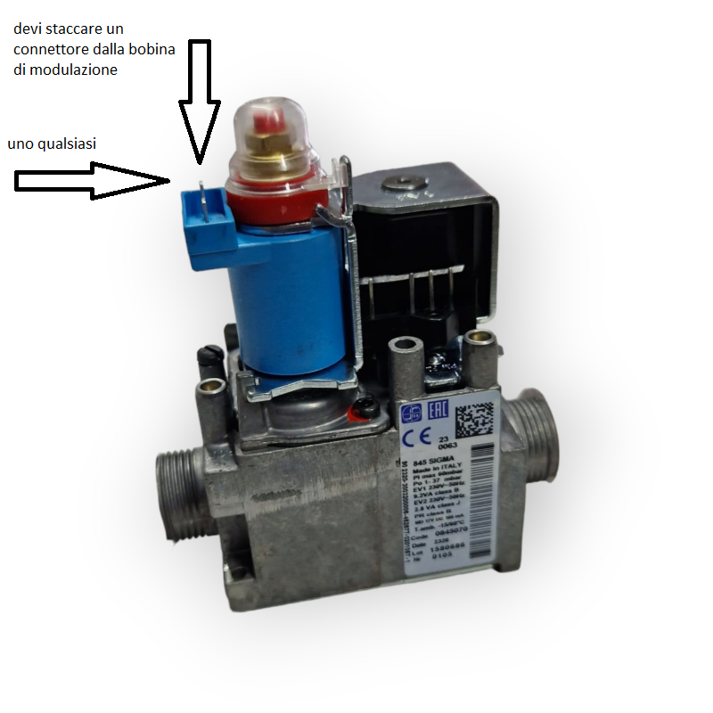

  1. Nell'ultima ora
  2. BADPI59
    immergas eolo mini acs arriva troppo calda
    non fare corti con l'altro capicorda e segui le indicazioni di Stefano non aver paura non c'è tensione pericolosa ora controlla se ancora con un connettore staccato hai acqua bollente e dallo spioncino dicci altezza fiamma salvo355 se non segui i nostri consigli è inutile che stiamo a perder tempo ok aspettiamo risposta buona serata
  3. BADPI59
    immergas eolo mini acs arriva troppo calda
  4. ROBY 73
    Motore CAME con ZBX6
    Te lo auguro
  5. Ciao mazzinitec, prova a svitare queste tre viti: Naturalmente va tolto anche la manopola rossa, in teoria basta che la sfili verso di te, casomai aiutati con un cacciavite. Facci sapere i risultati
  6. Ciao allora stando alla traghetta in COOLING l assorbimento MAX 5 AH, ora ho capito, e fino a qua potrebbe andare bene chiarito l assorbimento motore. 7,4 Ah Max capiremo cosa vuol dire .........io ho sempre capito che quello e il valore max assorbimento della macchina........... Ma allora 4°C in mandata dallo split potrebbero essere normali ? In contemporanea sembra che lo split ha rallentato la ventola poca aria in mandata ? Sembrava mancasse il flusso aria, forse per protezione e non ghiacciare ? Dalle mie misurazioni fatte 2 anni fa ricordo lo split in mandata a 11°C circa. Ha senso fare qualche Reset ...... Grazie per la pazienza e le spiegazioni STEBAR1
  7. Alex7504
    caldaia CTMC Starlinght CPS 26/m
    Grazie per la risposta e scusami per il ritardo Più che condensatore mi sa più da sonda che non rivela correttamente la temperatura dell acqua in ingresso, ho visto che ha due sonde una nel tubo IN e uno nel tubo OUT e misurandole in Ohm quella OUT misura 10 k è scaldandola scende di resistenza quella IN miusura oltre 15 K ma valore molto ballerino e se la scaldo non cambia niente.
  8. Alex7504
    caldaia CTMC Starlinght CPS 26/m
    Grazie per la risposta e scusami per il mega ritardo Non sono riuscito a fare la prova
  9. Sì, va bene ugualmente, cambia solo la misura del passo dei piedini da 5,2 a 3,5mm https://cdn.findernet.com/app/uploads/S40IT.pdf L'importante a questo punto è che sia un 40.31.8.012 e con il relativo zoccolo 95.03 o simile. E allora come da schema, va bene il trasformatore 230/12Vac da 30/40VA e appunto il relè con il ".8", cioè bobina in corrente alternata
  10. Oggi
  11. Diomede Corso
    Consiglio acquisto lavatrice SLIM
    assunto! in tanti anni di assistenza, dove ci sbattono la slim è perchè ci stava perfettamente una carica dall'alto ma non le vogliono spingere commercialmente, sai... sono milgiori!
  12. AAAA!!! MA in quel caso se si rompe una delle due, si butta!
  13. Diomede Corso
    Sostituzione aletta per cestello lavatrice Candy Rapid
    si rimonta quello nuovo a scatto senza vite,tiene lo stesso!
  14. mistertv
    Toshiba 32W1863DA
    Cercati uno SCHOTTKY da 100V 10A. esempio MBR10100.
  15. piergius
    scatto anomalo salvavita
    Come viene continuamente ribadito, tieni presente che, per la Continuità del Servizio : . vanno separati anche i Servizi Essenziali H24 come Luce, Allarme, Congelatore, Frigo, Modem etc .. non devono stare sotto lo stesso Differenziale dei Grandi Elettrodomestici, Clima etc.. ( che per loro natura sono più " Dispersivi" ). - L' Appartamento che acquistammo 32 anni fa aveva già un Sezionatore Generale + 2 Differenziali : . Luce + Servizi .. Prese . - Buona serata !
  16. Io prenderei la base.
  17. Ciccio 27
    Sostituzione aletta per cestello lavatrice Candy Rapid
    Non mi farei problemi a montarla senza viti, se penso che sono un "di più" che ad esempio Asko non ha. 😉
  18. Luigib58
    Differenziale con riarmo
  19. Giorgio388
    Switching power supplies
    Grazie 1000 Caspita pensavo in inglese Adesso posso avere li idee un po più chiare. Grazieeèeeeee
  20. Ho fatto queste considerazioni basandomi sulla targhetta postata della macchina, e sui dati letti sul Service Manual postato da elenoci Vedo sempre circa 5A. Considerando il calcolo della nonna sui V*A (230V * 7,4A = 1,702kW , lontani dai max 1,400kW) devo dire che non so a cosa si riferiscano i max 7,5A .
  21. Stefano Dalmo
    Sostituzione aletta per cestello lavatrice Candy Rapid
  22. La soluzione "minima spesa, massima resa" la si ottiene con un astronomico al posto del relè perdendo, però, l'uso del pulsante. Ma alla fine dei conti... a cosa serve il pulsante se la luce si accende in automatico?
  23. Luigib58
    Differenziale con riarmo
    Si, solo linea verso appartamento non ci sono deviazioni, prese, ecc. Il mio elettricista mi dice: opzione 1 sostituzione con uno da "0,3" , scusa l'ignoranza ma è uguale al 300ma? (0.3 x 1000). Quindi sarebbe meno sensibile aldilà della tipologia "immune"? Poi salta quello di casa che è 0.03? Sono un po confuso x quello che chiedo. Perché poi L'elettricista mi dice...se vuoi spendere metti il riarmo.... Grazie mille
  24. fabriaq
    Sapessi quante volte succede a me! 😬 Aspetto il definitivo, grazie mille ! 🤗
  25. piergius
    Riarmo automation o Immuni ai disturbi?
    Avendo già 2 Differenziali, al Centralino manca un Magnetotermico Generale ! Verifica : portando OFF il primo in alto toglie Tensione a quello in basso ? - Oltre a dividere Interno ed Esterno, tieni presente che : . vanno separati anche i Servizi Essenziali H24 come Luce, Allarme, Congelatore, Frigo, Modem etc .. non devono stare sotto lo stesso Differenziale dei Grandi Elettrodomestici, Clima etc.. ( che per loro natura sono più " Dispersivi" ) . - Tenendo conto di questo criterio, dato che hai spazio, si possono dividere i MagnetoTermici esistenti in Gruppi omogenei, ciascuno abbinato al proprio Differenziale del Tipo adatto ai Carichi . - Buona serata !
  26. reka
    Differenziale con riarmo
    se fa solo la linea verso l'appartamento senza derivazioni al contatore andrebbe meglio un 300mA tipo A selettivo e immune ai disturbi.
  27. Leone2285
    Sostituzione aletta per cestello lavatrice Candy Rapid
    Ciao ragazzi, potrebbe mettere due rivetti filettati.Poi bucare la plastica nel punto in cui entrano le viti e avvitare dall'esterno. Che ne pensate?
  1. Carica più attività
