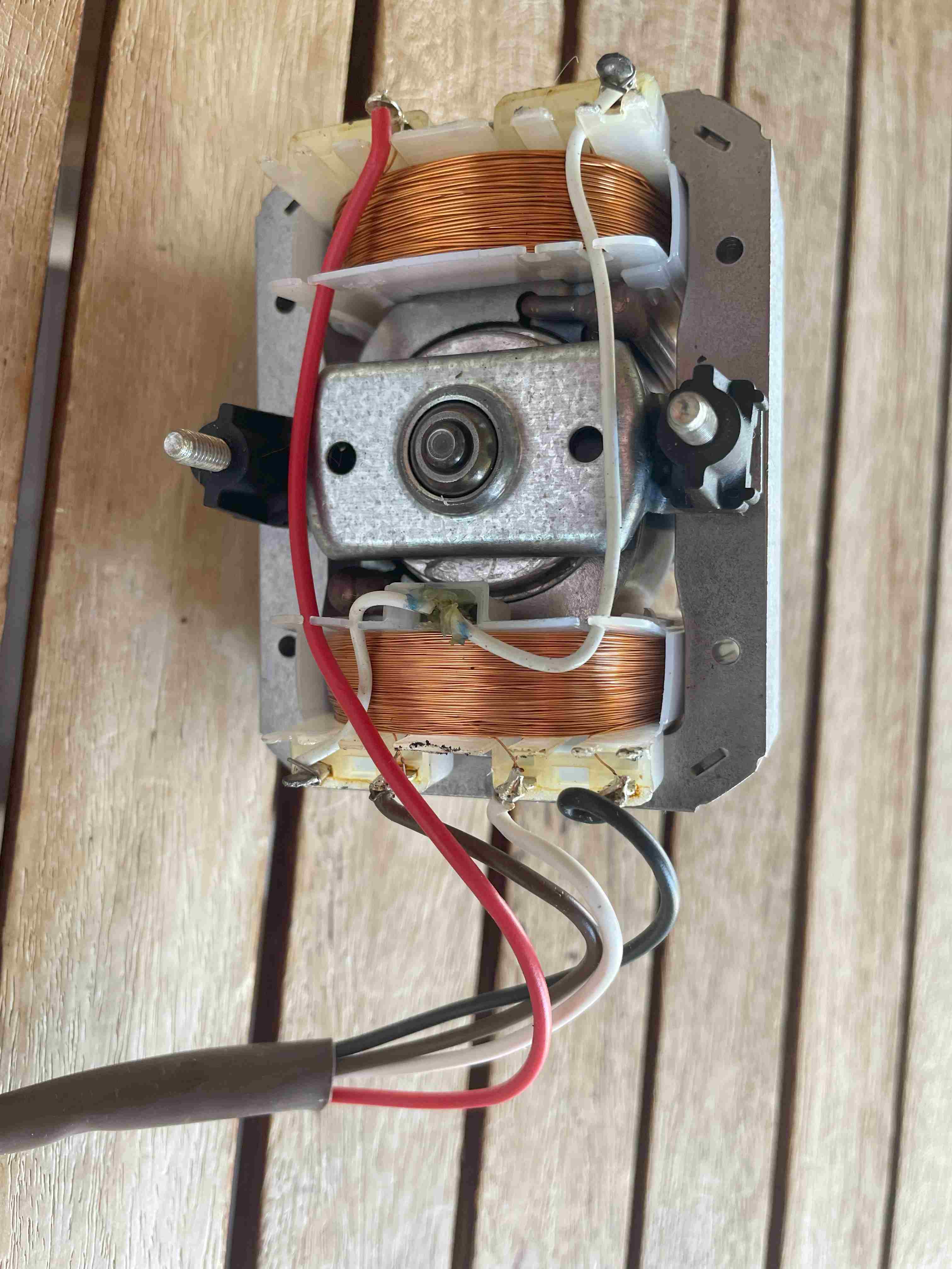

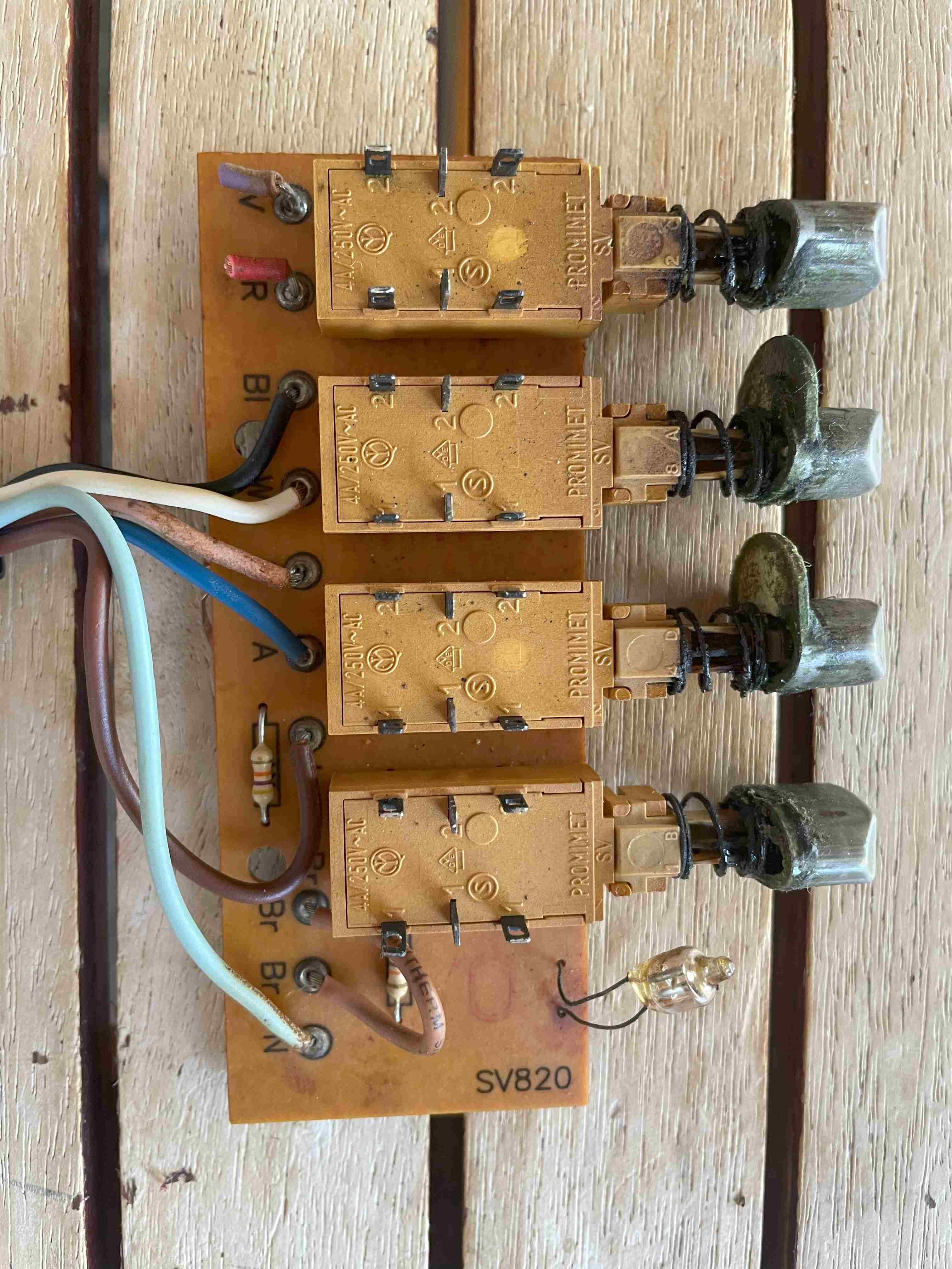

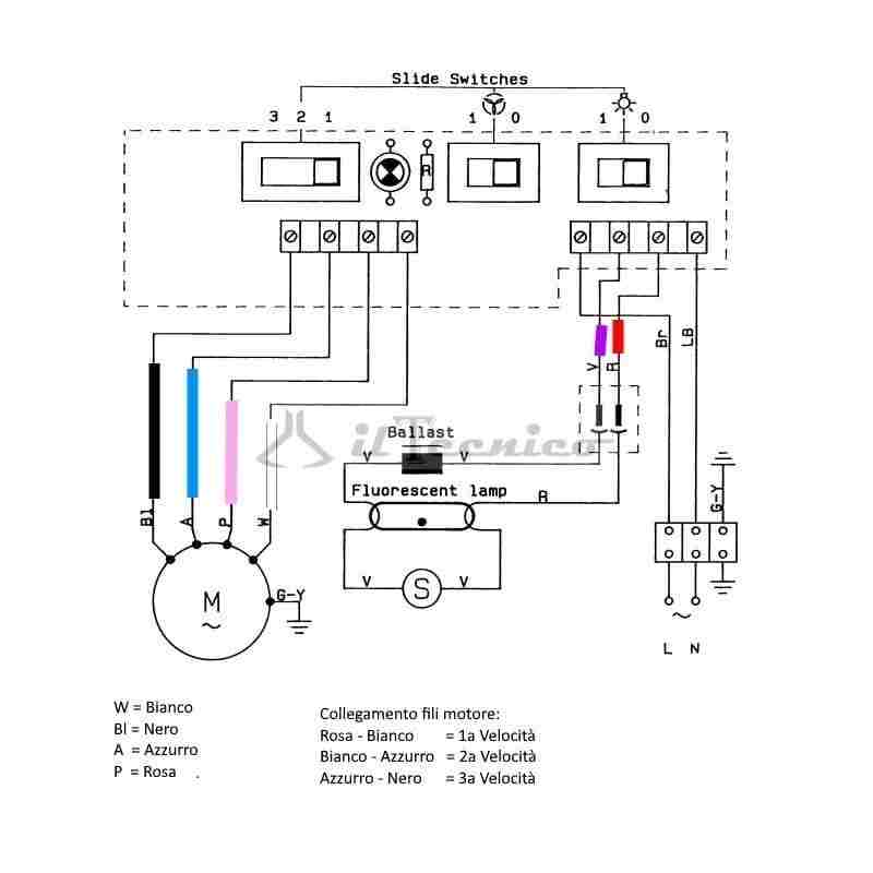

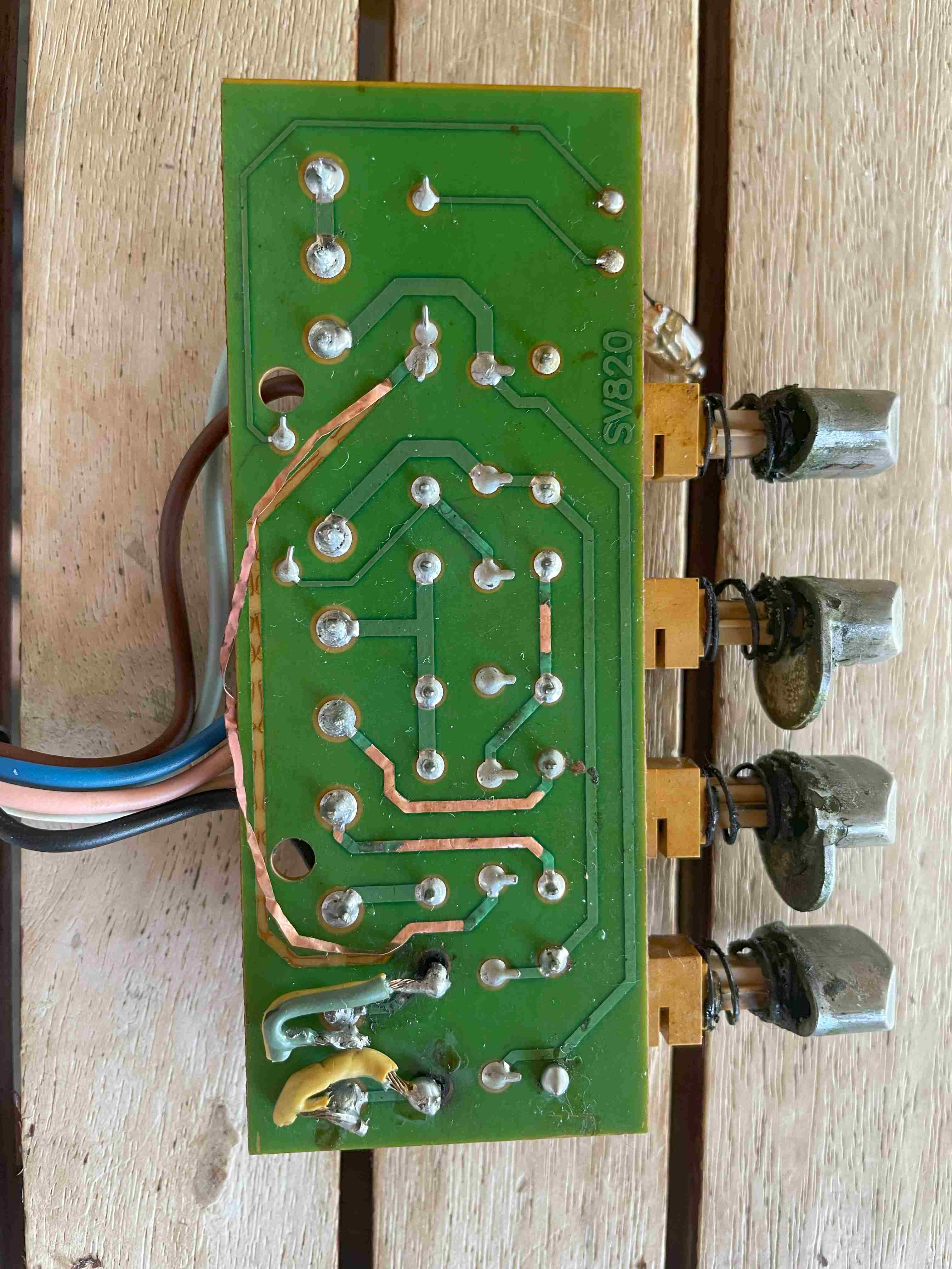

panasonic tx 28 md3c - trasformatore pilota orizzontale in corto
UomoInAmmollo ha risposto a UomoInAmmollo alla discussione in Panasonic
DavideDaSerra ha iniziato a seguire Caldaia Hermann Spazio zero Cronotermostato non mantiene la memoria
Eccitare un relè allo spegnimento di un led
max.bocca ha risposto a Kyvan alla discussione in Elettronica Fai da te
Ne ho visti centinaia di M2 crouzet ma mai avuto problemi. La versione K è quello ritardo alla caduta max 160sec.. All'interno c'è una capacità che mantiene l'alimentazione al circuito per il tempo che deve conteggiare. Se si deteriora no. Raggiunge i 160 e cade prima... -
Ariston Hotpoint - non scalda e interrompe il lavaggio
UABC80 ha risposto a Snake_165 alla discussione in Lavastoviglie
La macchina non dà nessun codice d'errore? Se ne hai la possibilità, prova a ripassare le saldature del relè che comanda la resistenza - Oggi
Pulsantiera farfisa con modanature mancanti
gettis ha inserito una discussione in Citofoni, videocitofoni e intercomunicanti
Buongiorno. In questo citofono Farfisa con due pulsanti di chiamata come da foto mancano dei pezzi di rifinitura; sapete dirmi se ciò che manca fa parte della pulsantiera oppure necessita l'acquisto della scatola da incasso in cui é compreso il telaietto. Grazie -
Batteria scarica e alimentatore fuori uso
Fantagigio ha risposto a Fantagigio alla discussione in INIM
Stamattina per sfizio riprovo...stò cercando di rianimare la batteria con scarsi risultati e quindi ho il tester sottomano... e ..nulla...l'alimentatore è passato da erogare 8.22V a 10.46V...normale per un alimentatore danneggiato? Ovviamente ad agosto è facilissimo procurarsi un nuovo alimentatore e una nuova batteria...mannaggia... -
Caldaia Hermann Spazio zero Cronotermostato non mantiene la memoria
DavideDaSerra ha risposto a R22 alla discussione in Guasti/Problemi Riscaldamento
Domanda stupida: la caldaia non può operare con il suo pannello integrato? Se sì, togli proprio il pannello remoto, magari riusi i fili per collegare un normale crono on-off. Nel caso non si possa rimuovere del tutto si potrebbe mettere un cronotermostato esterno con il programma settimanale e usare questo solo per le rego9lazioni fisse (T. mandata, T. sanitario, estate/inverno). -
piano cottura rex electrolux
astronomia ha risposto a astronomia alla discussione in Forni - Microonde - Cucine
grazie del consiglio,ho provato ma niente da fare,come rimetto il piano inox premo la manopola faccio scoccare la scintilla si accendono i fuochi attendo un attimo rilascio la manopola e tutto si spegne ,tutto questo non succede se non monto il piano inox non sò piu dove sbattere la testa -
Rex RLT 8
bellastoria84 ha risposto a bellastoria84 alla discussione in Lavatrici - Asciugabiancheria
Dimenticavo che poi Togliendo solo la terra vanno tutti i cicli senza che salti la corrente -
Ariston Hotpoint - non scalda e interrompe il lavaggio
Snake_165 ha risposto a Snake_165 alla discussione in Lavastoviglie
Ciao! Si si, parte per un primo ciclo e sento che gira e va in pressione. -
Sostituzione vecchio elvox 109 con Fermax 3431
cavallinapiero ha risposto a cavallinapiero alla discussione in Citofoni, videocitofoni e intercomunicanti
Rex RLT 8
bellastoria84 ha risposto a bellastoria84 alla discussione in Lavatrici - Asciugabiancheria
Cosa significa togliere il top? Intendi smontare il coperchio? Intanto aggiungo altri test fatti stamattina. ieri quando saltava era all’inizio di un ciclo di lavaggio. se però metto in posizione di stop la corrente tiene. Se metto in posizione di centrifuga la centrifuga l’ho testata un minuto e va. -
Aiuto citofono urmet universale
sergioooooo ha risposto a sergioooooo alla discussione in Citofoni, videocitofoni e intercomunicanti
ho invertito i fili . Nulla. Il vecchio ha smesso di funzionare e l'ho tenuto così per più di un anno. Funzionava solo l'apertura del portone . Forse non funziona da quando hanno messo i nomi vicino al pulsante fuori dal portone . Potrebbe essersi mosso qualcosa ? -
Quadro elettrico. Ci sono problemi con questa configurazione?
messimo ha risposto a messimo alla discussione in Quadri elettrici civili e terziario
grazie anche te della risposta. il problema è che in quel momento non riuscivo a reperire MTD in classe F. quindi non ho potuto fare altro che optare per due puri in classe F. Anche perchè volevo mettere ABB o bticino non altro. Ed inoltre, nel quadro non si vede, c'è solo un modulo libero. Perchè l'idea principale era quella di dividere almeno le luci e le prese in due linee, il terzo condizionatore avere un suo interruttore.... insomma non avevamo più spazio nei tubi, nè moduli nel quadro 🙄 -
Riconoscimento valore Zener
Ctec ha risposto a distefanom alla discussione in Componenti elettronici ed equivalenze
Mi chiamo Andrea, riportato in fondo alle mie risposte. Ctec è come firmo tutti i miei circuiti e deriva dalla ditta che avevo un 20-ina di anni fa. Trovarlo è stato una mezza botta di ... Anni fa avevo un problema simile e feci delle ricerche nel web, e trovai un riferimento (dopo molto tribolare). Quindi ho rifatto la ricerca con (stranamente) qualcosa nella mia memoria e quindi l'ho ritrovato. Spesso in queste cose, come nelle marcature degli SMD, ci vuole una dose di fortuna e un po' di esperienza. Ma siamo qui per questo. -
Quesito tecnico su collegamenti "applique" da esterni
Dumah Brazorf ha risposto a omandar alla discussione in Illuminazione a Led
Alor, perchè non dai corrente e misuri con un multimetro al connettore così abbiamo i dati certi sulle striscie? Se non sono da 24 saranno da 36V... -
fragelpi ha iniziato a seguire motore cappa Faber
Buongiorno, devo sostituire motore cappa Faber, non riesco a capire il collegamento, non vorrei rifare schema della pulsantiera, mi potete aiutare a fare corrispondenza con nuovo motore? Allego foto pulsantiera avanti e dietro, nuovo motore (il vecchio purtroppo è stato buttato), schema elettrico cappa. Grazie
Giuseppe999 ha aderito alla comunità
Quesito tecnico su collegamenti "applique" da esterni
reka ha risposto a omandar alla discussione in Illuminazione a Led
ho parlato del collegamento? era chiaro quello. se la lampada non è apribile l'unica cosa è quella che dici. che surriscaldamento avrebbe scusa? mica oscuri con un nastro termico penso. -
Quesito tecnico su collegamenti "applique" da esterni
omandar ha risposto a omandar alla discussione in Illuminazione a Led
A me sembra abbastanza evidente il collegamento in serie: il cavetto nero va dal driver a un striscia, il bianco va da quella striscia all'altra e il rosso da quest'ultima torna al driver. L'idea di staccare e spostare una striscia non mi piace molto, perché c'è bisogno di tenuta stagna per la pioggia. Rimane, appunto, l'ipotesi di agire... esternamente, semplicemente coprendo la striscia superiore in modo che la luce emessa non si veda; ho solo il dubbio che ciò possa provocare problemi di surriscaldamento, anche perché le lampade andrebbero fissate su una parete ricoperta da cappotto. -
fragelpi ha aderito alla comunità
richiesta schema amplificatore rcf am 2080
Riccardo Ottaviucci ha risposto a allowino alla discussione in Radio - Stereo - Autoradio - HiFi - CD - DVD
in questi casi sarebbe consigliabile riportare subito la soluzione del caso per evitare che altri lettori impegnino del tempo per un aiuto che non serve più -
Lampeggiante came krx + supporto a parete
reka ha risposto a El_Mago_Peppins alla discussione in Cancelli elettrici
anche io non l'ho mai visto dal vivo ma non capisco a che serve la guarnizione. il lampeggiante è chiuso (IP54) di suo non credo che si usino viti che lo trapassano per montarlo sulla staffa. -
Caldaia Vaillant VCWI242E non parte accensione
adrobe ha risposto a Volteius alla discussione in Guasti/Problemi Riscaldamento
21 volt in fase di tentativo di accensione è corretto, significa che la scheda di regolazione fornisce la corretta tensione per operare. Invece una resistenza di 29kohm a caldaia spenta è strana, forse indice di operatore difettoso. È un indizio, non una certezza. -
Problema campanello Comelit 3320/2
Ivymike ha risposto a Ivymike alla discussione in Citofoni, videocitofoni e intercomunicanti
Ok allora prendo questo da un tipo usato e poi vedo se riesco a riprogrammarlo magari se è uguale al mio provo a copiare i jumpers altrimenti ti scoccerò l'ultima volta -
Eccitare un relè allo spegnimento di un led
Livio Orsini ha risposto a Kyvan alla discussione in Elettronica Fai da te
Hai capi della bobina. No la misuri con tensione sui morsetti del relè, poi togli tensione, rimisuri, ed attendi il tempo di ritardo impostato, poi rimisuri e verifichi l'apertura dei contatti. - Ieri
Scheda BFT Thalia problema fusibile
ROBY 73 ha risposto a Mau66ita alla discussione in Cancelli elettrici
Ok dai, fino a qui tutto bene. Sinceramente non ho mai avuto problemi, piuttosto vedo che c'è la resistenza subito a sinistra del display che ha gli anelli completamente sbiaditi, non è che per caso sia "sul chi va là" per passare a miglior vita? -
Rex RLT 8
Stefano Dalmo ha risposto a bellastoria84 alla discussione in Lavatrici - Asciugabiancheria
Sei certo che salta per dispersione e non per corto ? stacca il cavo di terra del cordone di alimentazione In ingresso in lavatrice . togli il top e sgancialo dal condensatore filtro . Se salta lo stesso ci deve essere un corto circuito .. se non salta devi andare ad esclusione ed escludere tutte le periferiche provviste di terra . quindi ricolleghi il cavo in ingresso e escludi gli altri . Motore Ecc. ma salta quando hai già avviato il programma o accesa solo la lavatrice ?
