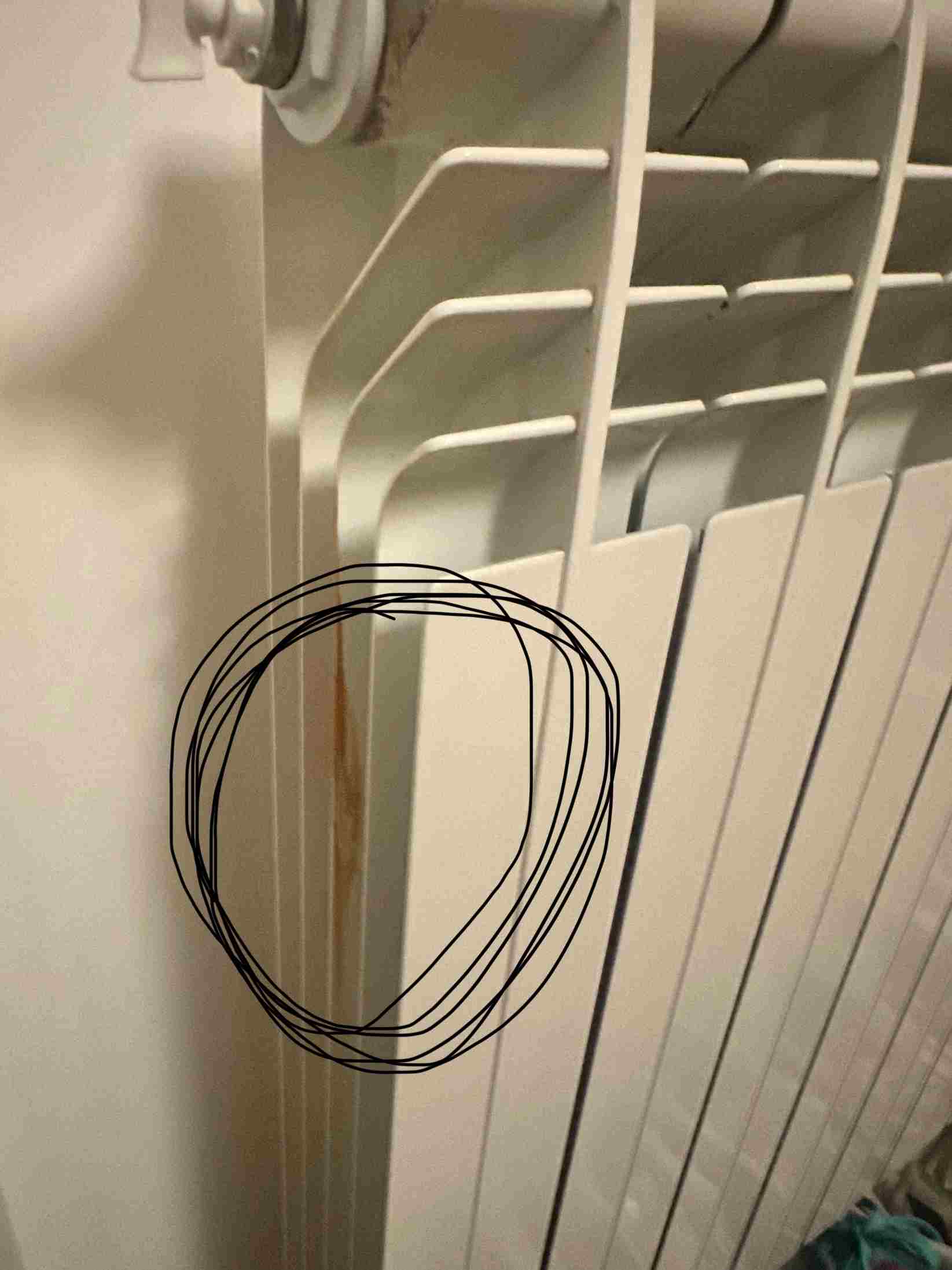

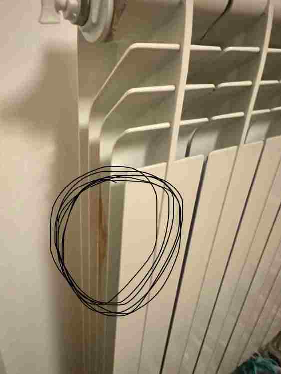

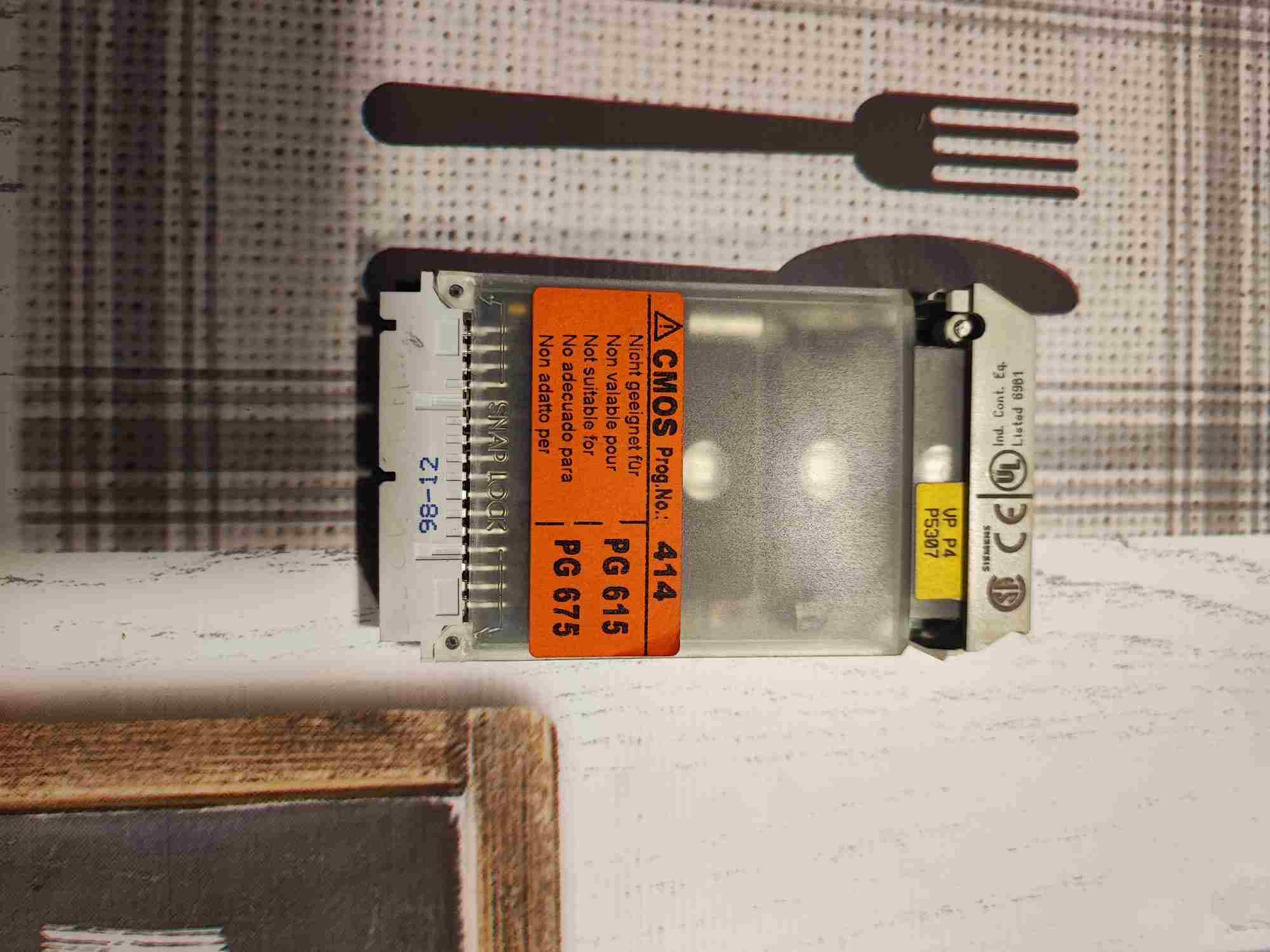

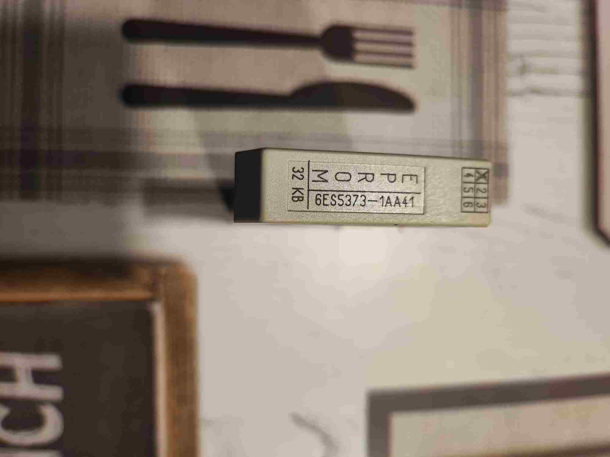

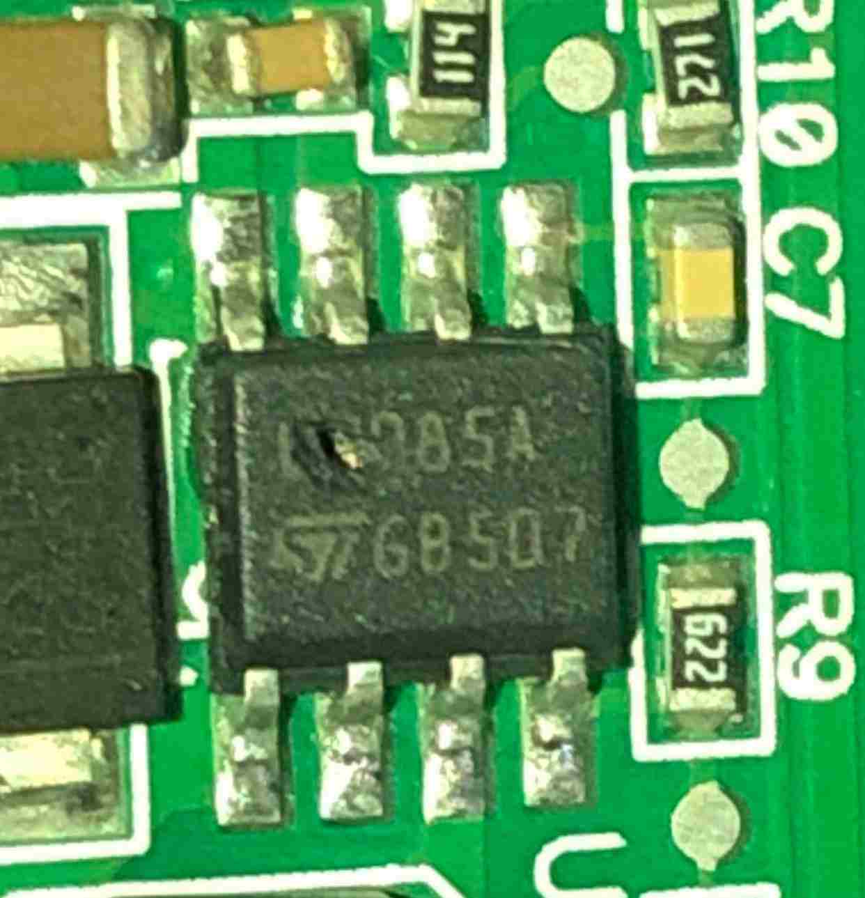

Riallacciare gas in vecchio appartamento
Maurizio Colombi ha risposto a SuperUCCU alla discussione in Guasti/Problemi Gas
Certo, che ti rilascerà la Dichiarazione di Rispondenza. -
Jpfalmeida ha aderito alla comunità
Daniele110791 ha aderito alla comunità
Squillo elvox 887u non si sente dopo sostituzione urmet 1030/2b
ROBY 73 ha risposto a Carwi alla discussione in Citofoni, videocitofoni e intercomunicanti
Ottimo allora -
E allora sinceramente non so cosa dirti di più, non le ho mai usate queste lampade, probabilmente è difettosa
Finder 12.A2
Bredy73 ha inserito una discussione in Installazione impianti elettrici civili e terziario
Buon giorno, sapete se c'è un modo per resettare il prodotto in oggetto. Anche togliendo la batteria e la tensione non perde i dati. Purtroppo non riesco a sincronizzarlo con l'APP e con il cursore non riesco a programmare il canale B. Sembra che si sia trasformato in un 12.61, perchè manca il canale B e sull'A non mi da la funzione Astro nella programmazione. Eppure si era riempito di programmi nel canale B che ho cancellato uno ad uno col cursore centrale. Se non c'è soluzione allora è da buttare. -
Cattiva ricezione contenuti TV sul canale 36 Frequenza 594 (Mediaset 2)
ALLUMY ha risposto a Marconi57 alla discussione in Impianti TV
Forse non c'entra niente ma meglio controllare anche questo particolare: il modulatore analogico su che canale è settato e con che livello esce? -
Orny78 ha iniziato a seguire Impianto termico e idrico contaminati da errata installazione della caldaia
Impianto termico e idrico contaminati da errata installazione della caldaia
Orny78 ha inserito una discussione in Guasti/Problemi Riscaldamento
L’impianto di riscaldamento, originariamente installato con caldaia tradizionale, ha funzionato regolarmente per circa 17 anni, senza problemi di pressione, perdite o anomalie evidenti. Le problematiche sono iniziate dopo la prima sostituzione della caldaia, avvenuta con l’installazione di un modello a condensazione. Cronologia tecnica degli eventi Caldaia originale (capitolato) Funzionamento regolare per 17 anni. Nessun segno di corrosione o perdita. Acqua impianto limpida. Prima sostituzione (caldaia a condensazione Bongianni) Collegamento mandata/ritorno invertiti rispetto alla configurazione originale. Dopo circa 7 giorni si manifestano i primi sintomi: blocchi “fiamma parassita”, calo di pressione giornaliero, necessità di rabbocchi frequenti. Successivamente un radiatore a colonna (il più lontano dalla caldaia) inizia a perdere acqua e si buca. Inizia una contaminazione visibile dell’acqua di circuito (colore nero, residui metallici). Nei mesi seguenti, segnalata presenza di polvere/fanghi neri nel sifone del bagno. Seconda sostituzione (caldaia Sime) Durante l’intervento vengono rimossi i due elementi bucati. Eseguito lavaggio e installato defangatore in plastica rigida grigia. La caldaia funziona, ma continua un lieve calo di pressione dovuto a microperdite esterne (tubi ai lati del defangatore). L’acqua dei termosifoni appare torbida, biancastra e con odore, segno di residua contaminazione chimico-batterica e ossidativa. -
Gianni 1968 ha aderito alla comunità
Alessio Menditto ha iniziato a seguire Mitsubishi SKM 35 ZG-S
Mitsubishi SKM 35 ZG-S
Alessio Menditto ha risposto a alessandro.mezzana alla discussione in Guasti/Problemi Climatizzazione
Sacco se vuoi apri una discussione tua, come da Regolamento non ci si può accodare. -
Bredy73 ha aderito alla comunità
Whirlpool Supreme 9414 perde acqua dalla vaschetta del detersivo
Ciccio 27 ha risposto a Sirigor alla discussione in Lavatrici - Asciugabiancheria
Basta che scalzi la guarnizione, stacchi la serratura (la puoi anche lasciare coi cavi appesi) e poi levi il resto. -
Squillo elvox 887u non si sente dopo sostituzione urmet 1030/2b
Carwi ha risposto a Carwi alla discussione in Citofoni, videocitofoni e intercomunicanti
Alla fine come sospettavo era il mio esemplare difettoso. Sostituito ha subito funzionato. Ho anche collegato tranquillamente un Ring Intercom se può essere d’aiuto. Grazie a tutti -
Ogni tanto le azzecco... 😎
- Oggi
Davide.Paio ha iniziato a seguire Parametri PID_Compact Ottimali
Buongiorno a tutti, vi spiego brevemente il mio progettino: devo controllare una distributore con 2 uscite proporzionali da 0-10V le quali mi comandano la salita e la discesa di 2 pistoni idraulici collegati in parallelo. Su tali pistone vi è installato un sistema di carrucole che controllano la tensione (bar) di un filo diamantato, tipo sega a nastro, in ingresso ho un trasduttore analogico 0-10V 0-400bar che legge in tempo reale la pressione sul circuito dedicato. Il filo è installato a sua volta su dei bracci estensibili che consentono una maggiore apertura della bocca di taglio, ora viene il mio dilemma... Io devo regolare la pressione dei miei cilindri con una pressione standard (mettiamo 50 bar), quindi il mio PID deve sia aggiungere che sottrarre pressione dal circuito. La CPU installata è una 1500 serie ET200SP quindi non dovrei avere problemi di latenze. Per il comando automatico da PID prevedo di utilizzare solo un 40/50% della velocità massima del distributore in modo da avere un comando molto lineare e lento. Quindi ritornano ai parametri, nei limiti inferiori e superiori del valore istantaneo (il mio input trasduttore) ho inserito 0-400, che è la pressione max del mio trasduttore. Nei limiti d'uscita ho messo -40.0, +40.0 in modo da avere un valore negativo quando i cilindri si devono chiudere e viceversa per un valore positivo. Secondo voi con il tuning posso avere un valore "affidabile" nel senso che se non serve l'uscita analogica non rimanga sempre attiva del 1/2%. Oppure qualcuno conosce un sistema più "funzionale" o affidabile? Grazie a tutti!
Programmazione Siemens Simatic S5 Eprom 32KB 6ES5373-1AA41
NicoDeNiro ha inserito una discussione in S5
Ciao a tutti, vorrei capire come programmare queste EPROM. So' che esistono dei PROMMER USB della Siemens in commercio, poco accessibili per me a livello di prezzo. Vorrei tentare con una via più economica attraverso l'acquisto di un adattatore 6ES7798-0CA00-0XA0 inserendolo a sua volta dentro un field PG. Secondo voi potrebbe funzionare come soluzione o si è comunque vincolati nell'utilizzo del PROMMER? Graize mille a chiunque risponderà -
rosacola ha aderito alla comunità
Guarda io speravo proprio in te .. che leggessi la tesi che ho postato .cambiare caldaia da tradizione a condensazione invertire mandata e ritorno e in più lasciato il rubinetto di carico pressione della caldaia ha stressato l’impianto Guarda io speravo proprio in te .. che leggessi la tesi che ho postato .cambiare caldaia da tradizione a condensazione invertire mandata e ritorno e in più lasciato il rubinetto di carico pressione della caldaia ha stressato l’impianto
Dall'altra parte ci sono sempre io con un plc Sigmatek, con un modulo profinet. I doppi interi li vedo correttamente in siemens swappando in sigmatek le due word, senza swappare i byte all'interno delle singole word. Con i reali (che sono dichiarati real in entrambi i plc) non ho capito come trattarli..
Lampada emergenza
trittico6969 ha risposto a trittico6969 alla discussione in Altri argomenti elettrici
Il led non si accende mai in qualsiasi situazione. Se stacco e attacco la batteria La lampada è spenta. Appena do corrente la lampadina si accende e non si spegne al momento che tolgo la corrente. È indifferente con o senza Ponticello -
NicoDeNiro ha aderito alla comunità
evidentemente si mi sembrava strano perchè credevo si potesse rompere la polarizzazione ma così non era
sharp 32bc5e si blocca sul logo sharp
forzaagostino ha inserito una discussione in Schneider - Sharp
Buonasera, come da titolo il tv sharp mod. 32BC5E si accende il led stand by e quando si avvia resta con il logo sharp per circa 1 minuto e poi va di nuovo instand by. Probabilmente è un problema di firmware ma non sono riuscito a trovare niente ne rete ne sul sito sharp. Attendo qualche dritta. grazie -
Smontaggio puleggia lavatrice Candy anni 90
Antonio S ha risposto a Antonio S alla discussione in Lavatrici - Asciugabiancheria
Quello in effetti era il punto in cui avevo provato ad agire con i colpi...grazie per il consiglio..dovrò assolutamente provare ad accroccare qualcosa 🤯 anche perché ho già un'altra Candy, stessa serie ma senza variatore, e anche a lei dovrò sostituire i cuscinetti del motore. -
Ferro da stiro Rowenta Dg8410 esce acqua dalla piastra
Stefano Dalmo ha risposto a carloph alla discussione in Piccoli elettrodomestici
Immagino che sia chiaro che va aperto , non credi ? -
aiuto per vecchissimo citofono urmet
blueworld2000 ha risposto a blueworld2000 alla discussione in Citofoni, videocitofoni e intercomunicanti
c'è un modello particolare che dovrei comprare? perchè alla urmet non sanno che pesci prendere....così come la ditta che gestisce l'impianto (cosa assai strana) -
Misurazione guadagno con strumento analogico
snipermosin ha risposto a roipnol alla discussione in Misuratori e strumentazione per antennistica
Se hai la passione, e sei incuriosito, potresti optare per qualche strumento hobbystico che, pur essendo non pargonabie quelli professionali, per lo meno ha un display che mostra il minimo sindacale per le misure che intendevi: livello e segnale rumore, oltre che post-Viterbi. Ripeto, solo a livello hobbystico. -
Saldatrice eps genera 150ge brucia i mosfet
Grazie Novellino, scusami per la mia ignoranza ma grazie a voi comincio a capire qualche cosa. Cosa sarebbe questo DC bus? Perché io di questi optoisolatori con uscita a transistor ne ho due? La cosa per me è diventata un po complicata e non vorrei approfittare della vostra pazienza. Se per voi va bene io continuo nell'intento di capire meglio cosa non va, altrimenti provo a fare una sintesi di quello che abbiamo fatto e mi fermo. Fatemi sapere. -
posto esterno comelit 4893m
Salvofabri ha inserito una discussione in Citofoni, videocitofoni e intercomunicanti
buonasera sono nuovo di questo forum e comincio con lo scusarmi se violo qualche regola ma un pò alla volta imparerò. Sono alle prese con un posto esterno della comelit mod. 4893m il quale ha un integrato smd 8 pin con un buchino proprio dove c è scritta la sigla. L' integrato in questione è contrassegnato sulla scheda con U1. Per caso qualcuno sa di cosa si tratta? posso solo dire che le ultime tre sono 85A. Poichè si tratta del citofono di casa mia sarei grato a chiunque mi aiutasse. Allego immagine Grazie -
Misurazione guadagno con strumento analogico
roipnol ha risposto a roipnol alla discussione in Misuratori e strumentazione per antennistica
Vi ringrazio, comunque era solo una curiosità per capire se si potesse ottenere quel dato, parlando però di un impiantino domestico con 4-6 prese tv max. -
Buonasera, vorrei sapere se qualcuno sa dirmi come risolvere un problema che sto riscontrando alla lavasciuga Hoover VHW964D-14s che stavo cercando di sistemare dopo che si era fermata senza finire il ciclo di lavaggio con i vestiti ancora pieni d'acqua, visualizzando un codice E08 sul display. Pensando che fosse un problema al motore, visto che la scheda di potenza l'ho sostituita due/tre anni fa, stavo controllando i fili che alimentano il motore per vedere se c'era un filo staccato, ma senza esito. Ho fatto una prova per provare a vedere se non si fosse guastato il motore, sostituendolo con uno identico che avevo precedentemente recuperato. Una volta collegato il motore ho accesa la lavatrice e nel display frontale hanno iniziato ad apparire dei caratteri anomali mentre i led dei pulsanti lampeggiavano, cambiando in modo casuale dopo qualche tentativo ripetuto di spegnimento ed accensione. Infatti capitava che spegnendo e riaccendendo subito dopo non accendevano più i led e il display rimaneva spento. Da cosa potrebbe dipendere il guasto? Ho fatto un corto che ha danneggiato la scheda principale che va sostituita? Oppure si è danneggiata la scheda frontale dei comandi? Allego alcune foto per far meglio comprendere il problema. Grazie
