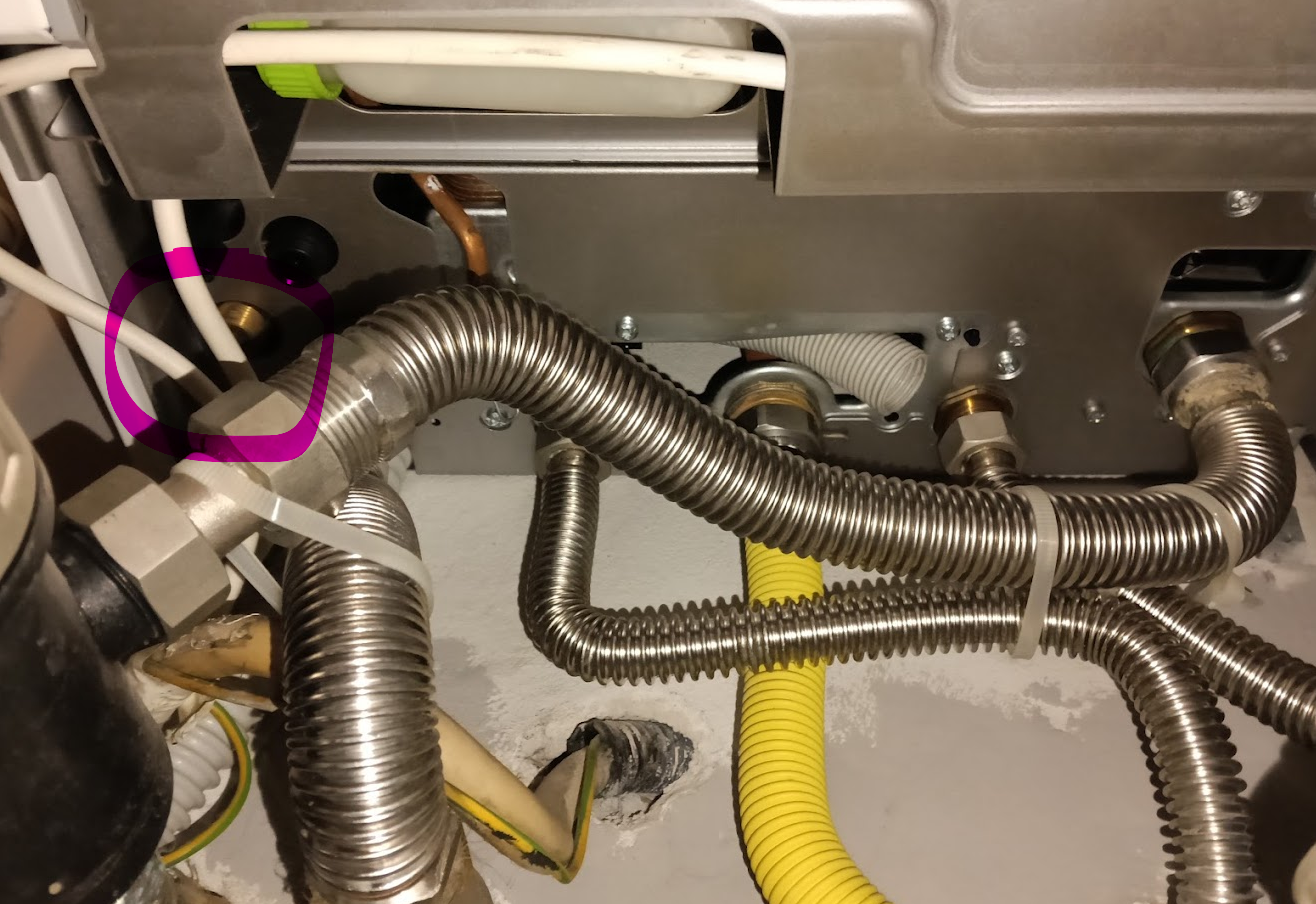

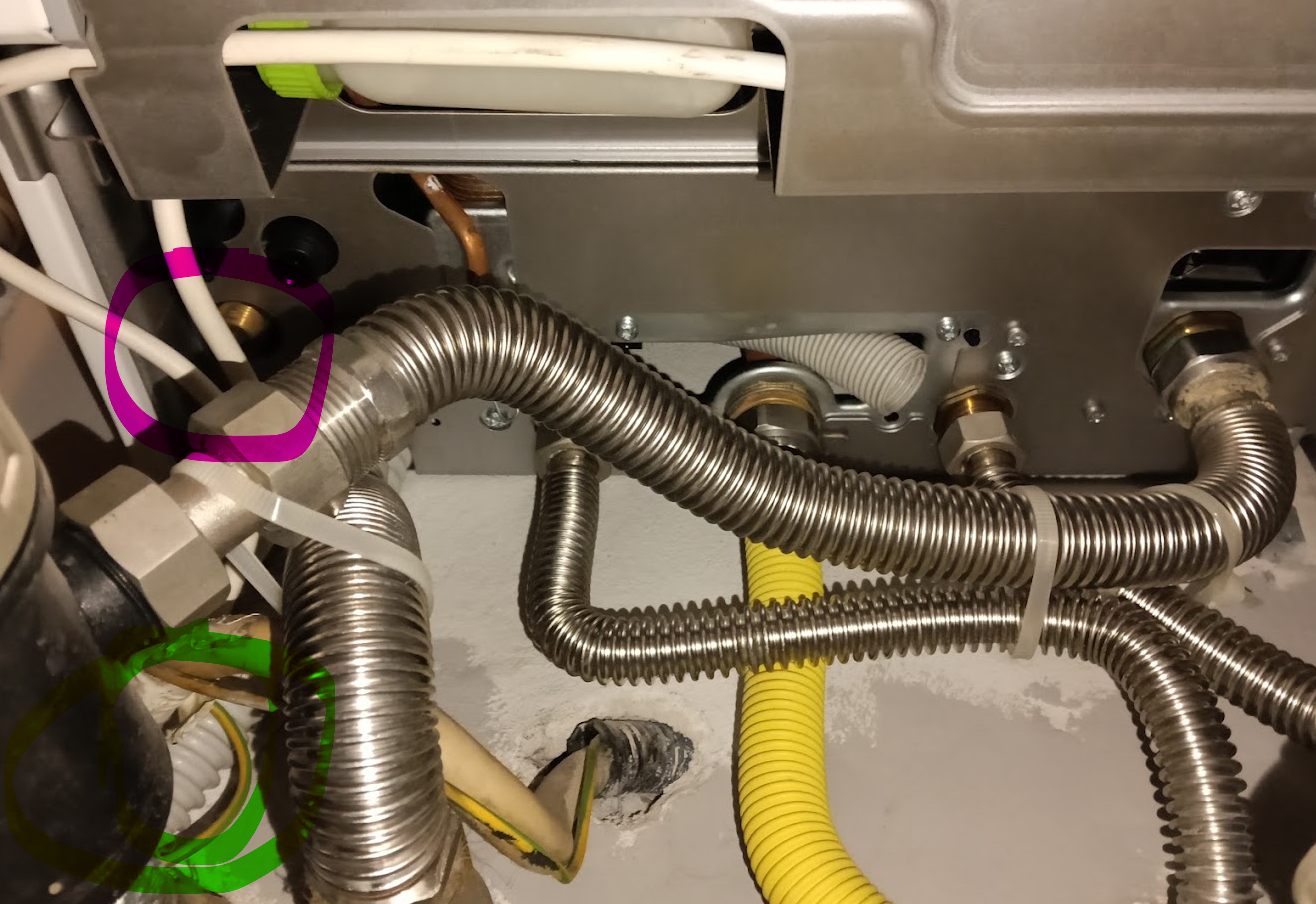

Cordine vecchia normativa
Maurizio Colombi ha risposto a ohm76 alla discussione in Progettazione impianti elettrici civili e terziario
Se dobbiamo essere sinceri, il CPR si applica solo per i cavi in posa fissa all'interno di opere di edilizia civile. Si possono utilizzare cavi non CPR per posa volante, all'esterno, nei quadri anche di bordo macchina. La stragrande maggioranza dei produttori, però, ha ritenuto opportuno non realizzare più conduttori non CPR visto anche il divieto di vendita di tali prodotti. In ogno modo, se dici: credo proprio che ti riferisca ad opere edili e a posa di tipo fisso e quindi la risposta è no. In seconda istanza e parlando fra i denti, invece, possiamo dire che la differenza tra un cavo posato il 30 giugno 2017 ed un cavo posato il 2 luglio 2017 non è fondamentale per la sicurezza dell'impianto. Ci sono condutture N07 posate da decenni che se ne stanno li belle tranquille, ci sono impianti realizzati con posa mista di N07 e FS (durante il periodo di transizione) che stanno funzionando regolarmente, ci sono stati grossisti che hanno svuotato i magazzini di cordine N07 (a prezzi stracciati) ed artigiani che hanno riempito gli scaffali di cordine N07 (visti i prezzi stracciati). Ma, soprattutto, dopo 10 anni dall'entrata in vigore del CPR, nessuno è mai venuto a controllare (e nessuno ha mai riferito di avere avuto controlli) sull'utilizzo cavi adeguati o meno; del resto siamo in "Itaglia", e abbiamo la patente a punti per i lavori edili, abbiamo il DURC, abbiamo il tesserino da appendere al collo con tutti i dati, abbiamo la visura camerale.. IMHO -
Se carico l'acqua, esce. Bosch Condens 2300
bruceas ha risposto a bruceas alla discussione in Impianti (Idraulica)
Spero sia abbastanza cihiaro. Il tubo della condensa dovrebe essere quello evidenziato in verde Forse da questo video trovato su youtube si vede meglio "https://www.youtube.com/shorts/YhwW4IMWxW8" -
nulla serve sempre e solo come "più" (infatti c'è scritto -eventuale- quindi può tranquillamento non esserci) se non hai rete e sei senza sole e con batterie scariche, ti viene comunque data la possibilità di avere energia elettrica
- Oggi
Lo so a cosa serve,quello che spero è che qualcuno riesca a spiegarmi cosa centra con le rinnovabili
Angelo20 ha aderito alla comunità
Grazie per le risposte.....La pressione è sempre intorno a 1 bar vista dal manometro. La valvola di sicurezza non gocciola. Sono due o tre giorni che la sto tenendo sotto controllo e non sta più andando in blocco. Mistero.... Vi terrò aggiornati.
Sostituzione commutatore cucina Lofra mod: MXC 76AMF/CV
piergius ha risposto a Peppone83 alla discussione in Forni - Microonde - Cucine
...forse quegli schemi risalgono a prima della diffusione dei Differenziali e non tengono in conto l' Incolumità dei Clienti ! ! Altro strafalcione ancora più Grave e Pericoloso : La Ventola Tangenziale è collegata " per vie traverse" ; tramite il relativo Termostato prende la Fase a monte dell' Interruttore Bipolare, e il Neutro dal Ritorno Comune delle Resistenze quando stanno lavorando ! ma, . al raggiungimento della Temperatura impostata , cioè esattamente quando il Tangenziale è più necessario , per "raffrescare" il povero Commutatore ! .. oppure con Bipolare e/ o Commutatore su Zero , smette di funzionare per mancanza di Neutro e porta contemporaneamente alla Tensione di Fase le 4 Resistenze , facendole oggetto di una Dispersione Anomala che, come già detto , non giova né alla Continuità del Servizio , né alla "Vita Utile " degli Elementi Riscaldanti , tantomeno alla Salute di Chi , fidandosi di aver Spento il Forno , si trovi a lavorare sulle Resistenze ! - Ne consegue che detto Ventilatore debba prendere entrambe le Polarità a Monte dell' Interruttore Bipolare , per essere indipendente ed evitare interferenze con tutto ciò che sta a Valle ! ! - Buona serata !! -
alimentatore giuluvo 702/600 per scuotitore olive
morix ha risposto a morix alla discussione in Elettronica generica
grazie provo a fare un tentativo -
Roberto Garoscio ha iniziato a seguire Apertura immediata porta condominiale
Apertura immediata porta condominiale
Roberto Garoscio ha risposto a Utente87 alla discussione in Citofoni, videocitofoni e intercomunicanti
Guarda che forse hai trovato il 12V tra il 6 e il 9, ma il 9 è il ritorno della serratura. -
info su linea dedicata al garage
Marco Fornaciari ha risposto a ciccioredd81 alla discussione in Quadri elettrici civili e terziario
Essendo che vai a intervenire su parti comuni del condominio è necessario avere una DiCo, eviti grane future. Se non avete amministratore puoi anche trovare l'accordo con gli atli condomini, ma poi devi trovare un installatore che faccia la DiCo. Ti convine accordarti con un installatore di fare il lavoro assieme: lui ti fornisce i materiali ed esegue i collegamenti, tu fai parte dei lavori di posa delle canalizzazioni e aiuti ad infilare i fili; l'installatore manda una sola persona per poco tempo, gauadagna il giusto sulla presa di responsabilità, tu fai vdere al condominio che lavori a norma. Io ho fatto così con un collega con cui ho collaborato per 35 anni quando ho rifatto il montante dato che ero già in pensione e mi serviva anche lavorare in quota tramite un ponteggio. Già che ci sei dal contatore parti con un 6 mmq, anche perché con il carica battere per l'auto ti serve un contratto da 6 kW, diversamente spegni quasi tutto in casa o non carichi la batteria in tempi utili. -
Alimentatore Urmet 786/1 e 2 pulsantiere esterne
Roberto Garoscio ha risposto a AV_PXC alla discussione in Citofoni, videocitofoni e intercomunicanti
Oltre alla gestione innaturale delle serrature altri problemi sono quelli sulla fonica doppia e il fatto che se uno dei due posti esterni va in corto blocca anche l’altro, o se su uno si innesca l’effetto Larsen lo ritrovate su tutti e due. Aggiungere un relè di scambio non è poi così invasivo, sicuramente costa qualcosa in più ma è sicuramente un vantaggio migliorativo. -
click0 ha iniziato a seguire Impianto fotovoltaico ibrido
il gruppo elettrogeno è un "di più" se il sistema ibrido, in assenza di rete, va ad alimentare un carico "prioritario", quando resti senza sole e batterie, il "carico prioritario" lo andrai alimentare da gruppo elettrogeno ne più ne meno di un impianto alimentato da UPS ( e sorvolando che i gruppi elettrogeni c'è oggigiorno la tendenza a toglierli )
piergius ha iniziato a seguire Prese e interruttore
Prese e interruttore
piergius ha risposto a tombaz alla discussione in Schemi e applicazioni di circuiti elettrici
. A luce accesa, nella stanza in Oggetto, c' è Fase sui Morsetti dell' Interruttore ? .. In condizione Spento, la Fase è sul rosso o sul marrone ? - Per inquadrare la situazione , controllerei anche dentro il Centralino, il Cercafase accende : . sui Morsetti "N" degli Automatici ☹️ ? ( Va trovato il punto dove è avvenuta l' Inversione ! ) .. o sull ' altro Morsetto 😀 ? ... o su entrambi (caso abbastanza raro, Distribuzione Municipalizzata, o simile con 2 Fasi 133V ciascuna ) .... Quali colori escono da ciascun Magnetotermico per Fase e Neutro ? Fai sapere cosa riscontri ! - Buona serata ! -
Per i condomini non parlavo di normative,dicevo solo che potrei capire un generatore diesel per un condominio ma non per una singola casa non isolata dal resto del mondo. Comunque aspetto qualche ecologista per capire il loro pensiero su questa nuova moda.
Se carico l'acqua, esce. Bosch Condens 2300
giorgio17 ha risposto a bruceas alla discussione in Impianti (Idraulica)
Puoi fare per favore una foto dei tubi di collegamento sotto caldaia.Prima di dire che è la valvola di sicurezza voglio essere sicuro perchè sul manuale la valvola di sicurezza scarica in un tubo corrugato e a vedere quello è un collegamento idraulico -
Caldaia Vaillant VCW i 280 E Problema accensione acs
adrobe ha risposto a Ricx alla discussione in Guasti/Problemi Riscaldamento
Lo sono tutte quelle per scatola comandi Hybrid, come la tua. E' perfettamente compatibile, spera solo che sia funzionante -
Luciocornelio ha aderito alla comunità
bruceas ha iniziato a seguire Se carico l'acqua, esce. Bosch Condens 2300
Se carico l'acqua, esce. Bosch Condens 2300
bruceas ha inserito una discussione in Impianti (Idraulica)
Ciao, ho la caldaia in oggetto. La pressione è a 1. Se apro il rubinetto nero, l'ascqua esce abbondantemente dal tubo evidenziato in rosso e la caldaia non carica. Chiudendo il rubinetto non ci sono perdite. Cosa posso fare, a parte chiamare il tecnico? Grazie. -
Caldaia Vaillant VCW i 280 E Problema accensione acs
Ricx ha risposto a Ricx alla discussione in Guasti/Problemi Riscaldamento
Ho recuperato una scheda 252958 con il ponte già tagliato da una caldaia Vaillant Vcw I 240 E H dismessa. Sulla scheda c'è il codice ma non la scritta Vaillant. Invece sulla scatola comandi è riportata la scritta 12Hy. Potrebbe essere ugualmente compatibile con la Vcw 280? Per quanto riguarda il problema di accensione farò il prima possibile altre prove verificando meglio il commutatore. -
VAPORELLA 535 ECO PRO spie spente e vapore che non esce
Antonio Visconti ha risposto a Antonio Visconti alla discussione in Piccoli elettrodomestici
Ho ordinato i ricambi presso il mio negozio "di fiducia" : aspettiamo qualche giorno .... -
mc1988 ha iniziato a seguire Abbassamento di tensione quando parte l'autoclave
Abbassamento di tensione quando parte l'autoclave
mc1988 ha risposto a Ste1980 alla discussione in Qualità dell'energia elettrica
Se il problema fosse legato solo allo spunto di avviamento della pompa dell'autoclave, si potrebbe pensare di ovviare a questo inconveniente limitando lo spunto, ad esempio utilizzando un dispositivo tipo press-control dotato di funzione "soft-start" (ovvero di limitazione della corrente di spunto). A fronte di una spesa tutto sommato modesta (qualche centinaia di euro) per l'acquisto e l'installazione del dispositivo, e senza alcuna garanzia che l'effetto dello stesso sia risolutivo, il tentativo potrebbe aver senso di essere esperito. -
Is0hza ha aderito alla comunità
Cavo interrato in corto
Francesco Pisano ha risposto a Francesco Pisano alla discussione in Altro su impianti elettrici civili
mi conviene prendere magnetotermici sotto il contatore e alle derivazioni 1p+n o 2p? quello sotto il contatore 6ka e quelli da 40 metri dal contatore 4.5ka giusto? -
info su linea dedicata al garage
ciccioredd81 ha risposto a ciccioredd81 alla discussione in Quadri elettrici civili e terziario
ciao intanto grazie per la risposta. quindi posso farlo anche in fai da te oppure mi devo rivolgere ad un porfessionista? partendo al contatore con filo da 4mm poi aggiungere una diff magnet da 16 A.canalina dedicata per 5/10 m e presa blu industriale... -
Abbassamento di tensione quando parte l'autoclave
Marco Fornaciari ha risposto a Ste1980 alla discussione in Qualità dell'energia elettrica
Oltre alla verifica che ha indicato Murizio, esegui la misura anche accendento il forno elettroco della cucina se lo hai. Misura prima la tensione con tue utenze cha assorbono il minimo possibile o sono spente. Se si abbassa anche con il forno, sarebbe un caso più unico che raro che il problema è il tuo impianto. In questo caso forse è meglio passare ad una fornitura trifase e dividere l'impianto sulle tre fasi. Più che la distanza dal paese, devi conoscere la distanze in cavo dalla cabina MT/BT alla quale sei allacciato, e ovviamente la sezione di questo cavo. 1000 m in ogni caso sono tanti. -
Cordine vecchia normativa
Marco Fornaciari ha risposto a ohm76 alla discussione in Progettazione impianti elettrici civili e terziario
La norma dice che dal 01/07/2017 non sono più utilizzabili nei nuovi impianti impianti fissi all'interno di edifici. Quindi chi rilascia una Dico lo fa a suo rischio e pericolo. -
Impianto fotovoltaico ibrido
Marco Fornaciari ha risposto a giorgio17 alla discussione in Fotovoltaico
Ma veramente è l'opposto, in casa tutta tua il generatore lo metti, nel condominio ci sono vincoli di sicurezza e responsabilità che di fatto lo impediscono, non per nulla ho fatto l'esempio delle caldaie. Il condominio è inteso prevalentemete abitativo. Per condomini di uffici o/e negozi il discorso generatore può essere diverso. Non dimentichiamo: le norme sui serbatoi di combustibile, la responsabilità, la necessità di avviare una volta alla settimana un generatore per essere certi dei suo regolare funzionamento, ecc.. In ogni caso, in mancanza di rete il fotovoltaico si spegne, e per funzionare in isola (sempre se concesso) bisogna passare per lo zero: - manca rete, manca tensione - tempo di controllo - si avvia generatore o inverter commuta su batterie - torna tensione da rete - tempo di controllo - si spegna generatore o inverter, manca tensione - breve tempo - l'impianto torna alimentato da rete. Occorre fare così a causa del sincronismo di frequenza e della sicurezza di non alimentare la rete dai nostri generatori: di fatto un FV è un generatore. Infatti la commutazione deve avvenire attraverso apparecchiature elettromeccaniche interbloccate con ritardo. Poi nei condomini bisogna distinguere: - manca veramente tutta la tensione da rete - manca tensione solo ad alcuni o un solo utente Sorvolando sul fatto che non si può commutare a monte dei contatori ma solo a valle, quindi servono tante commutazioni quanti sono gli utenti allaciati. P.S. Non per nulla gli ascensori hanno alcuni comandi tamponati da batterie, quelli idraulici i pulsanti manuali sulle valvole per la discesa, quelli a argano la possibiltà di comando manuale della rotazione del tamburo. -
info su linea dedicata al garage
Marco Fornaciari ha risposto a ciccioredd81 alla discussione in Quadri elettrici civili e terziario
Al contatore ti puoi collegare direttamente, con una nuova linea, non è viatato, basta mettere le giuste protezioni. Dato che i garage sono singoli ( dimostrato anche dall'impianto elettrico indipendente), puoi stendere una linea nuova e indipendente, il diritto è sancito dall'art. 1102 del codice civile, l'importante è che anche altri condomini possano farlo, magari fatelo almeno come predispozione assieme: una canalina o un tubo non spostano più di tanto i costi. Se i fili passano nelle tubazioni esistenti, e le tubazioni (come da norma) sono solo e soltanto tuoi, li cambi e poi metti un centralino locale in garage. Qualche detrazione c'è, ma devi sentire l'installatore quale può usare.
