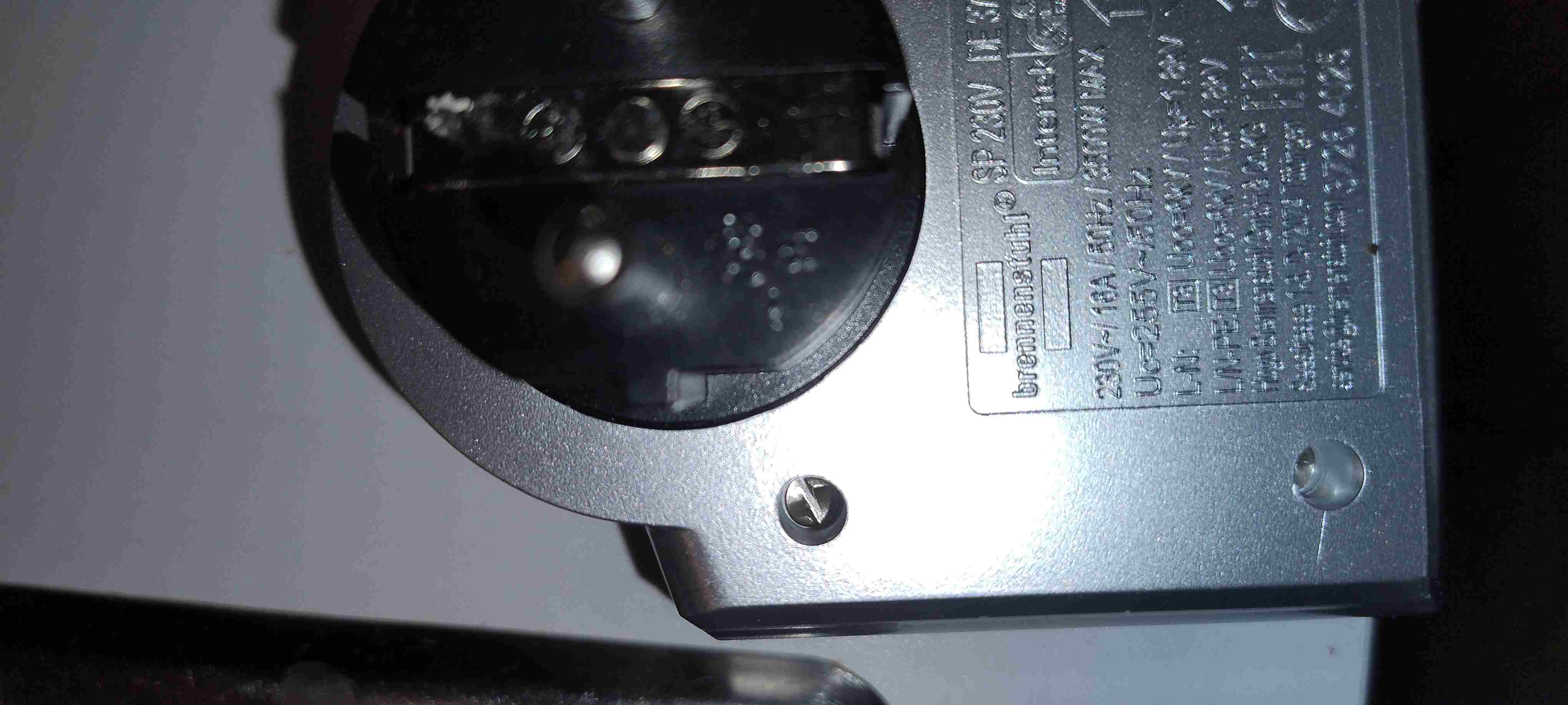

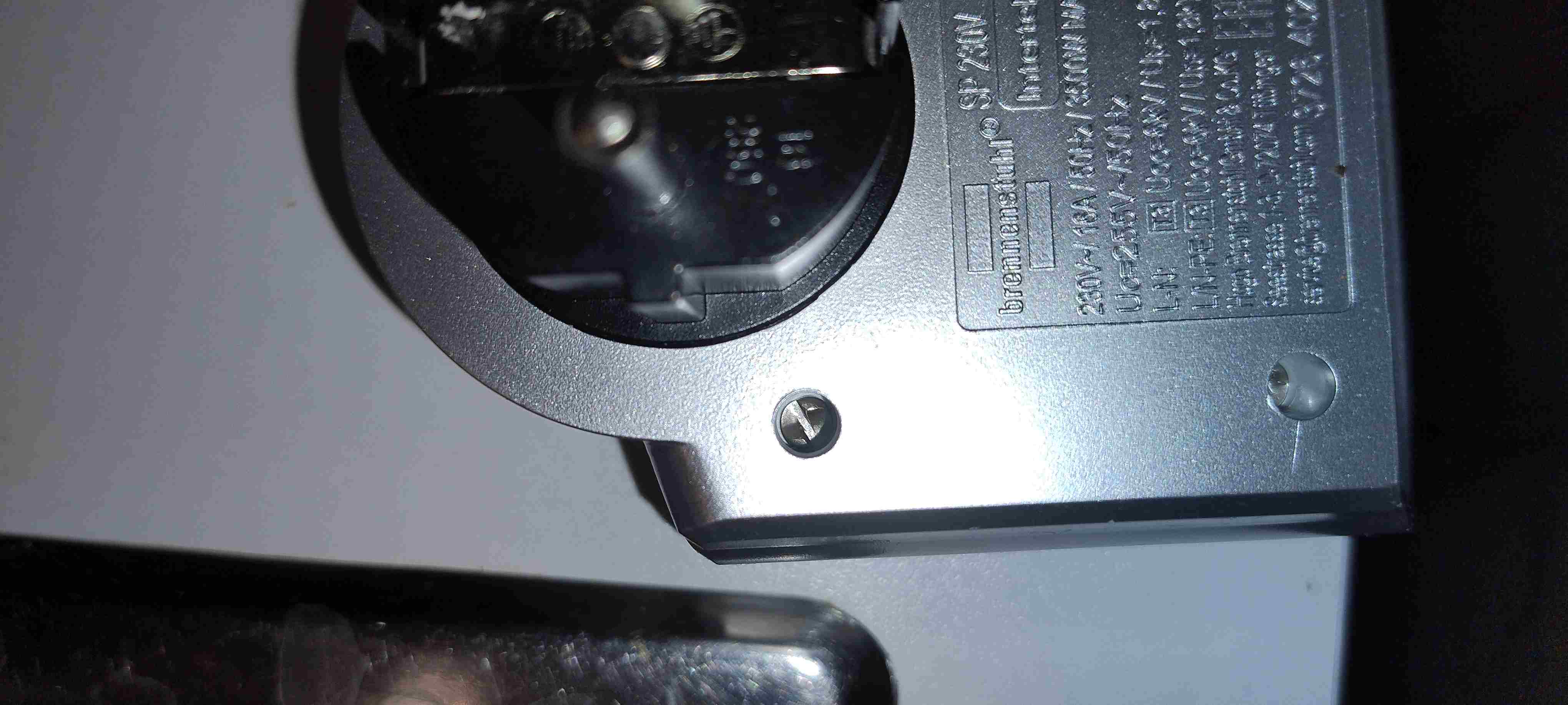

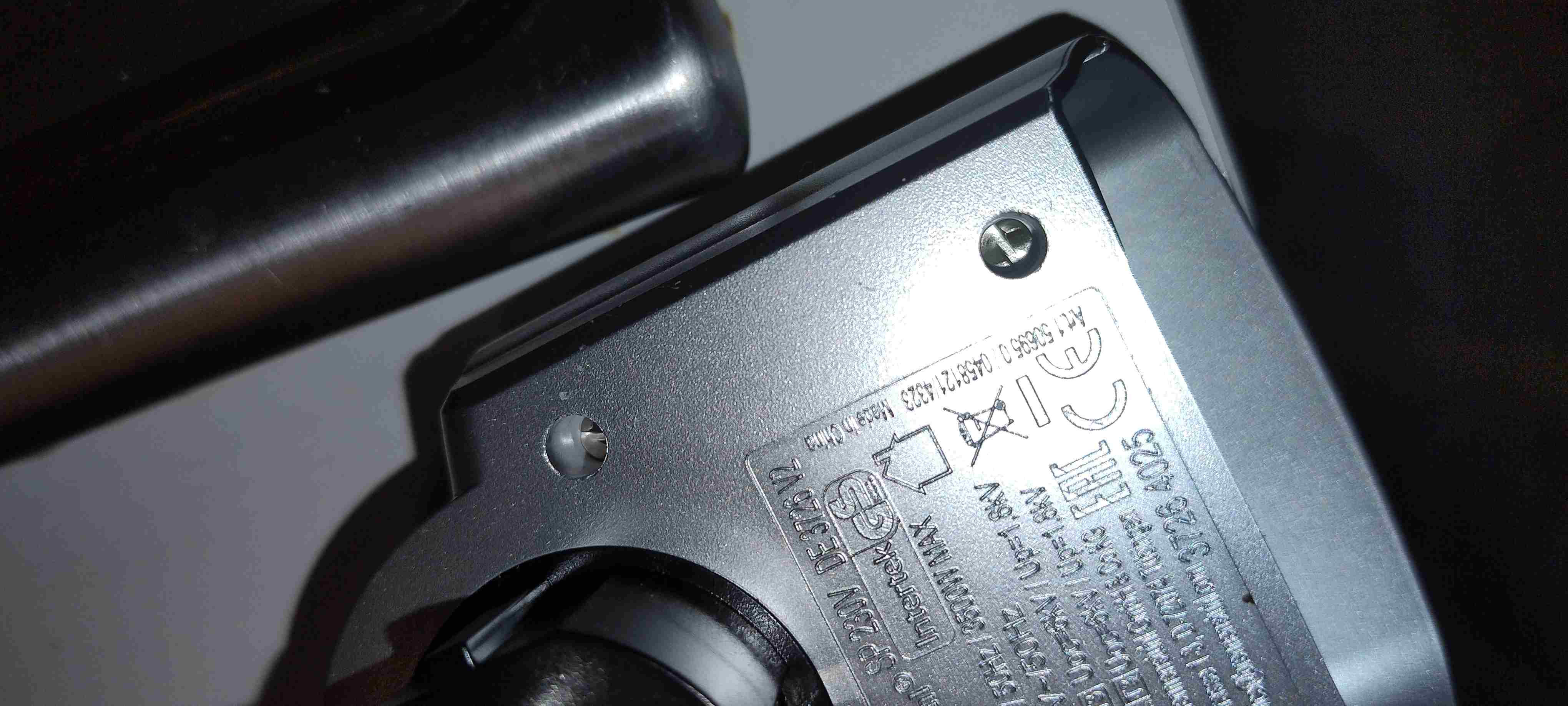

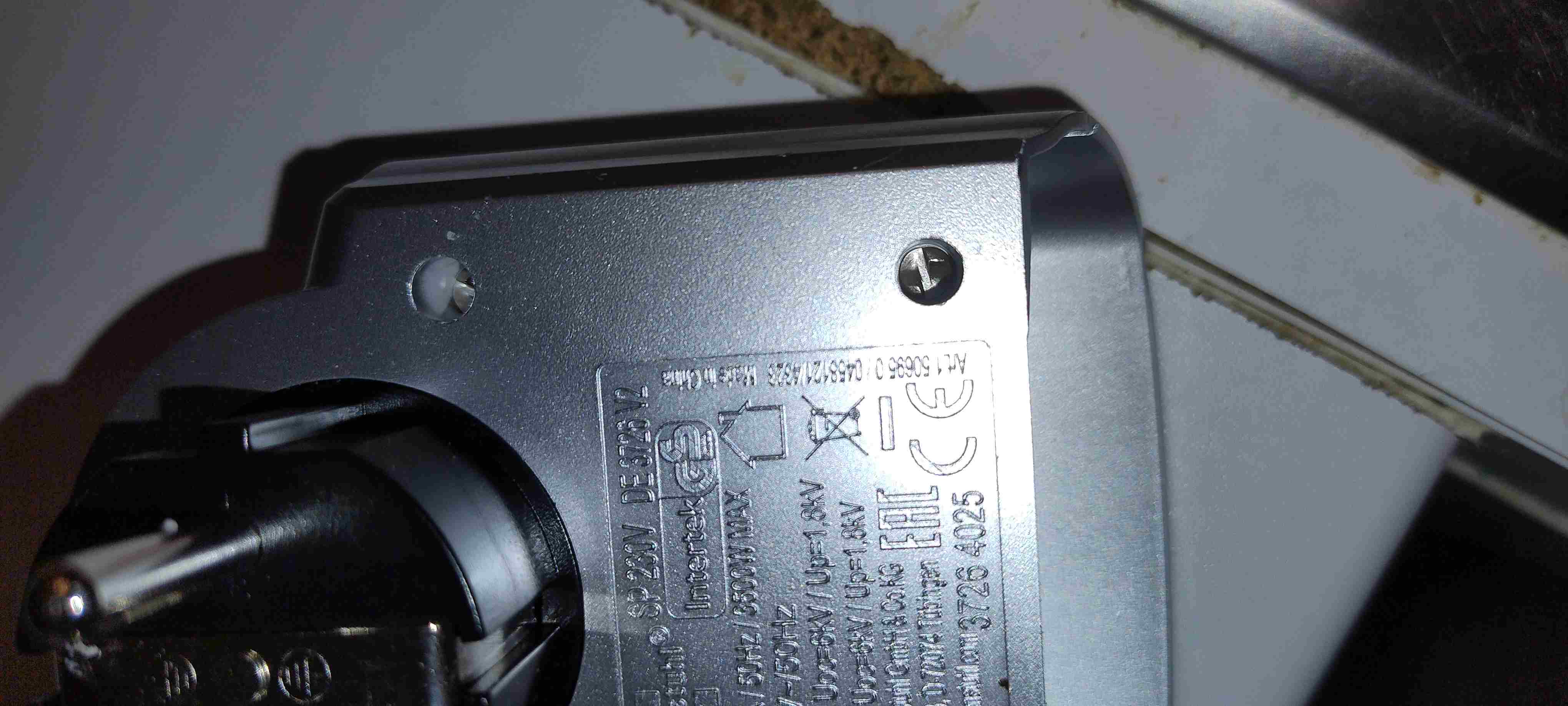

adattatore di corrente con protezione da sovratensione
sergio1289 ha risposto a sergio1289 alla discussione in Interruttori differenziali, magnetici e termici
purtroppo non ho l'inserto con impronta a me sconosciuta per smontare le viti dell'adattatore.con tanti inserti che ho queste viti anno un impronta che io non ho mai visto. facio delle foto se sapete risalire al tipo di impronta,grazie. -
riparazione scheda bimby tm31
michpao ha risposto a rolli17 alla discussione in Piccoli elettrodomestici
Quoto, é un ceramico, (mi sono confuso con un appunto) -
Problema encoder motore bxv 24v came
albi1981 ha risposto a albi1981 alla discussione in Cancelli elettrici
Sostituzione citofono
Marco 75 ha risposto a Marco 75 alla discussione in Citofoni, videocitofoni e intercomunicanti
- Oggi
michpao ha iniziato a seguire Problema carico lavastoviglie Indesit
Problema carico lavastoviglie Indesit
michpao ha risposto a Antonio900 alla discussione in Lavastoviglie
Scritto così, pare che hai verificato il tubo che va dal pressostato al pozzetto (bisogna liberarlo dallo sporco che lo può intasare). Poi indica il modello (meglio foto etichetta interno porta) e vediamo che air break monta (metti foto) … -
Lavastoviglie Rex Electrolux Techna non scalda acqua
michpao ha risposto a bellastoria84 alla discussione in Lavastoviglie
Dicendo queste cose, con tutte le difficoltà che stai trovando …, confermi che non è sempre semplice, lo si fa meglio con l’esperienza e magari si apprezzerà un po di più il lavoro che fanno i tecnici quando riparano 🫢 -
Sostituzione citofono da terraneo 600ws a urmet 1144/15
ROBY 73 ha risposto a GiuseppePort alla discussione in Citofoni, videocitofoni e intercomunicanti
Direi di sì, prova pure - Ieri
Ho parlato con il cliente e mi ha confermato di averlo tolto il mosfet per controllarlo ma non ricorda più dove lo ha messo. E quindi ora tocca capire quale è la sua sigla originale. Pertanto non avendo schema sono costretto a chiedere sul forum dove ci sono persone più addentrate
Samuela68 ha aderito alla comunità
Ah guarda con me sfondi una porta aperta .. io che abito in una casa colonica toscana con in muri in pietra se voglio viaggiare .... oltre al Router..
Produzione max. Impianto 3 Kw
Marco Fornaciari ha risposto a baranello alla discussione in Fotovoltaico
Con riferimento a quello che ho scritto nei post precedenti, hai provato a misurare la tensione di rete ai morsetti di uscita del contatore con il tuo fotovoltaico spento? Questo dato è importante. Se la tensione è superiore a 240 V, il tuo fotovoltaico quando produce al massimo aggiunge solo l'energia necessaria a portare tale tensione a circa 250 V, ma se mentre il FV produce il tuo impianto assorbe gli da una mano a farlo rendere meggiormente. Magari per verificare accendi il forno, almeno 1,5 kW li assorbe, leggi anche la potenza generata dal FV e quella prelevata dalla rete, e prendine nota, misura anche la tensione ai morsetti del contatore prima e durante la prova. Quindi ripeti questa prova in giorni e momenti diversi per almeno una settimana. Ma attenzione, se sei in una zona solo residenziale e fai le prove quando tutti sono al lavoro, quasi sicuramente non ottieni valori significativi dato che non c'è consumo e la tensione di rete è già alta di suo. Eventualmente, se non la sai, per verificare quanto assorbe il forno prima accendilo a FV spento e vedi quanti kW segna il contatore. Poi come verifica ulteriore poi accendere assieme il forno e il ferro da stiro e altri elettrodomestici che consumano, se il FV aumenta la produzione va tutto bene. Poi se continua a produrre una potenza istantanea inferiore a 2 kW, siccome è ancora in garanzia devi fare interevenire l'installatore e farlo controllare, e farti dare anche tutte la spiegazioni relative e specifiche del tuo impianto. Una cosa però non ci hai detto, hai anche batterie? Se si, con riferimento a quanto sopra la potenza generata potrebbe essere solo quella necessaria a caricare le batterie e alimentare il tuo impianto. -
Ciao , ho seguito a ritroso partendo dal pin 19 del tda 3508 i componenti , facendo le misure che indica lo schema del manuale di servizio di SONY e sono arrivati fino a Q015 che credo faccia parte del circuito ABL e lì penso di aver trovato qualcosa che non va , facendo le misure mi da : Emettitore (E): 3,8 Volt , Base (B): 3,7 Volt , Collettore (C): 1,9 Volt le misure le ho fatte prendendo come negativo per il puntale del multimetro il pin 14 di IC001 , invece lo schema dice che dovrei avere Emettitore (E): 2.3 Volt , Base (B): 0 Volt , Collettore (C): 3.7 Volt che poi sono quelli che dovrei avere su pin 19 del TDA , quindi cè qualcosa di strano.
Ciccio 27 ha iniziato a seguire Problema carico lavastoviglie Indesit e Nuova Electrolux 900 "chiama aria"
Nuova Electrolux 900 "chiama aria"
Ciccio 27 ha risposto a shadyeclipse alla discussione in Lavatrici - Asciugabiancheria
Qualcosa la fo anche la mia Rex RL 60 A, l'ultimo modello meccanico, ma già con l'ecosfera. Ma non ci dò peso. -
Problema carico lavastoviglie Indesit
Ciccio 27 ha risposto a Antonio900 alla discussione in Lavastoviglie
Quoto la trappola dell'aria sporca di grasso. -
L'impianto è stato installato a gennaio....il tuo fa 2,5 kW, il mio non supera 1,87...... Non 2/2,2 ..... Max 1,87..... Come se a 1,87 l'inverter taglia
Sostituzione citofono da terraneo 600ws a urmet 1144/15
GiuseppePort ha risposto a GiuseppePort alla discussione in Citofoni, videocitofoni e intercomunicanti
il ponte tra 6 e 10 c'è, ho provato anche a collegare come hai suggerito tu il il cavo marrone con il verde senza successo. si l'ho fatto ma a quel punto non sento niente. é molto strano. appena torno in appartamento rimonto il terraneo e vedo come va, a questo punto vorrei escludere problematiche lato condominio -
ALLUMY ha iniziato a seguire riparazione scheda bimby tm31 e Samsung UE32F4000AW
Però vedo che ci sono dei punti colla non spianati, che mi fan pensare che li non è mai stato montato.
riparazione scheda bimby tm31
ALLUMY ha risposto a rolli17 alla discussione in Piccoli elettrodomestici
Io penso che sia un 470pF 2KV. -
6480domenico ha iniziato a seguire Samsung UE32F4000AW
Buonasera mi è arrivato un tv come da descrizione Samsung UE32F4000AW con scheda di alimentazione BN44-00604F. Intanto non trovo uno schedario e penso che sia stato manomesso dal cliente. Comunque il tv non accende va in protezione le barre led sono funzionanti. Ma ho trovato mancante un mosfet si nota bene sulle foto in alto a sinistra qualcuno sa la sigla di tale Mosfet?
iniettagliela tu dal'esterno,però anche secondo me a questo punto ,è il trinitron
Ciao Beppe754, Forse sì, forse no, chi può saperlo senza vedere nulla di nulla e avere più informazioni della situazione? Posta qualche foto, segui i tubi, i fili, descrivi meglio la situazione e forse ci possiamo capire qualcosa
Btificno due fili 344502 senza configuratori in condominio
Maurizio Colombi ha risposto a frabelloni alla discussione in Citofoni, videocitofoni e intercomunicanti
Il sistema viene configurato fisicamente tramite configuratori, o virtualmente tramite apposito programma, ma in entrambi i casi è molto difficile che cambi, per conto suo, la configurazione impostata. Il difetto si presenta solo sul tuo interno? -
Sostituzione citofono
ROBY 73 ha risposto a Marco 75 alla discussione in Citofoni, videocitofoni e intercomunicanti
No, non ci sono alternative, la soluzione te l'ho data, quindi devi dire al padrone di casa che deve cambiare il citofono con uno degli articoli sopracitati -
Sostituzione citofono da terraneo 600ws a urmet 1144/15
ROBY 73 ha risposto a GiuseppePort alla discussione in Citofoni, videocitofoni e intercomunicanti
Ok! E fin qui ci siamo. Hai fatto e lasciato il ponte tra i morsetti 6 e 10 come da manuale? Eventualmente, scollega il filo marrone dal morsetto 9 e fallo toccare per un secondo il morsetto 6 dove hai collegato il filo verde comune. Quindi se così il portone si apre, allora il problema è da ricercare nel citofono, altrimenti se continua a non funzionare: No, altrimenti non avrebbe mai funzionato. Casomai chiedi agli altri condòmini se per caso hanno lo stesso problema e allora potrebbe essere la serratura mal funzionante, oppure i cavi che arrivano alla stessa. Eventualmente, in extremis, si potrebbe provare ad usare il pulsante supplementare più alto Come da manuale: https://media.adeo.com/media/4684639/media.pdf Servono per selezionare il tipo di impianto se con il sistema "4+n" come il tuo, oppure "1+n" e devono rimanere tutti nella posizione "5" come da default. Ma alla fine, hai invertito i fili rosa e grigio? La fonica funziona adesso? Ciao prego -
Sostituzione citofono da terraneo 600ws a urmet 1144/15
GiuseppePort ha risposto a GiuseppePort alla discussione in Citofoni, videocitofoni e intercomunicanti
Ciao ROBY 73, il vecchio ronzatore non è più recuperabile, trovandosi esattamente in corrispondenza dell'arrivo dei cavi in appartamento, il cavo relativo alla chiamata era collegato direttamente a lui. Adesso il cavo della chiamata l'ho collegato al cavo bianco che arriva nel morsetto CA e funziona. Il problema principale è che non funziona l'apriporta. ho verificato anche con il tester la chiusura del contatto ed effettivamente il filo marrone (apriporta) si chiude a massa. Può essere (visto che è un palazzo degli anni 50/60) che la serratura abbia bisogno per eccitarsi della 12v anziché della massa? Sarebbe comunque strano visto che il terraneo 600ws aveva l'apertura della porta con il contatto a massa. i jumper da jp1 a jp5 hai idea a cosa servono? Grazie per la tua disponibilità -
Consiglio per microfono
rigoletto ha risposto a rigoletto alla discussione in Radio - Stereo - Autoradio - HiFi - CD - DVD
Magari. Sarebbe stato magnifico, non avere quello esterno
