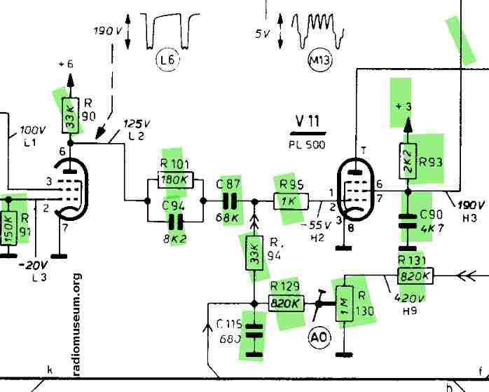

Fatto qualche passetto in avanti dopo aver trovato una saldatura ballerina sulla pista che porta proprio la -55V alla griglia della pL500. Ora i -55V ci sono ma molto ballerini se agisco su luminosità e contrasto. La PY81 non arrossisce più. Niente video però, buio assoluto e scariche e suoni strani sull'audio. Il fischio dell'oscillatore ora lo sento bene. I componenti in verde sono stati tutti controllati. Come proseguo? Grazie
alexandre81 ha aderito alla comunità
vecchio impianto elvox, non si sente nel posto esterno
lorrendo ha risposto a lorrendo alla discussione in Citofoni, videocitofoni e intercomunicanti
Beh quello costa 80€ che non sono pochi per fare una prova e tentare di ripristinare la funzionalità di un impianto anni '80. Poi è solo l'altoparlante nel posto esterno che non funziona. Insomma è un impianto vecchissimo con tante parti usurate - cornette, pulsanti, alimentatori - e probabilmente sarebbe meglio convincere gli altri 2 proprietari a sostituire tutto. -
xman80an ha iniziato a seguire Parabola per 6 TV, consigli
Buonasera. Casa su due piani, piano terra ha una presa TV, primo piano 5 prese. La TV si è sempre vista maschile, probabilmente vicinanza dei palazzi intorno, anche cambiando l'antenna nessun miglioramento. Un mese fa dopo un temporale non si vedeva più nulla, un elettricista ha staccato i vari cavi che partivano dal sottotetto, lasciando solo uno per far vedere la TV a mio padre . Ora si vorrebbe fare sistemare anche la TV al piano primo e si pensava ad una parabola che forse soluzione migliore e più veloce. Se ho capito bene basterebbe mettere una parabola sul balcone da lì andare con un cavo nel sottotetto e collegarsi ai cavi già esistenti e poi cambiare le prese a muro?!! Giusto? Consigli su modelli e configurazione? Grazie
vecchio impianto elvox, non si sente nel posto esterno
ROBY 73 ha risposto a lorrendo alla discussione in Citofoni, videocitofoni e intercomunicanti
Se vuoi provare, prova. Però proverei direttamente con un nuovo 930A, poi vedi tu - Oggi
Cappa elica Galaxy Island guasto
ALLUMY ha risposto a thelastcrow alla discussione in Altro su elettrodomestici
Sulla schedina dei touch, che tensioni ci sono sui piedini di questo integrato? Ci dici anche cosa c'è stampigliato sopra? -
Lavatrice Indesit XWA 61052 - bloccoporta bruciato
albima ha risposto a albima alla discussione in Lavatrici - Asciugabiancheria
Ecco le foto più dettagliate, per il momento ho trovato in corto il diodo S1M H sotto la resistenza tra i due connettori in basso. Sostituito al volo con un 1N4007 senza cambiamenti significativi, anche se il sostituto non è saltato o andato in corto. Dato che non vi sono segnali di errore o altro, non è che la causa di tutto è il pressostato. Se può essere di aiuto, in un paio di situazioni sia prima che dopo la sostituzione del diodo, quando ho ricollegato la spina, la macchina ha avuto un sussulto di vita per un paio di secondi, una volta muovendo il cestello e l'altra attivando la pompa di scarico. Sempre grazie per la pazienza (che la mia dolce metà sta esaurendo...) -
come costruire erogatore automatico igienizzante sciacquone wc
truceta ha risposto a truceta alla discussione in Pompe (Idraulica)
...si, ma queste non sono comode per cassette sotto traccia. e ci credo che sono inventate da tempo: 30 anni che ormai le cassette a sbalzo per fortuna non si vedono più nei bagni! comunque può darmi lo spunto per qualche idea. Grazie lo stesso -
Scaldabagno Beretta Idrabagno LX 13 - Scaldabagno che si accende e spegne per 3 volte e poi va in blocco
Stefano Dalmo ha risposto a aloivar alla discussione in Scaldabagno - Stufe - Condizionatori/Deumidificatori portatili
Grazie per la condivisione -
Stefano Dalmo ha iniziato a seguire Rumorosità ventola no-frost wirlpool e lavatrice ariston non si accende - board 0300.05
lavatrice ariston non si accende - board 0300.05
Stefano Dalmo ha risposto a mirkoconsoli alla discussione in Lavatrici - Asciugabiancheria
Posta una foto della tua scheda , sotto sopra ben a fuoco -
Ci sono gi amplificatori di linea, nel tuo caso anche a due uscite così non metti il partitore dentro casa. Quelli di qualità sono sempre gli stessi: Offel, 3B elettronica, Emme Esse, Fracarro, Mitan, Televes..... Per caso ne hai uno dentro? Non avevi un Fracarro da 20 db? Hai la sigla o la foto? Perchè casomai cambiamo schema..
Rumorosità ventola no-frost wirlpool
Stefano Dalmo ha risposto a ciccogi alla discussione in Frigoriferi - Congelatori
Io credo che tu debba richiamare chi l’ha sostituita . Non per altro , ma perché lui sa dove guardare . magari la ventola è deforme o magari non è infilata come si deve nell’alloggio . O vibra perché ha in problema e la deve sostituire . -
Scheda Vmc cablaggio
riosbiles ha risposto a riosbiles alla discussione in Guasti relativi a cablaggi
Ok risolto ho montato il termostato in foto. Grazie a tutti -
Cappa elica Galaxy Island guasto
Nik-nak ha risposto a thelastcrow alla discussione in Altro su elettrodomestici
Visto che la scheda di potenza è un pcb monofaccia, e dalla foto non si riesce a capire lo stato delle saldature, io rifarei a tappeto tutte le saldature dei componenti tradizionali(relays, trasformatore, connettore etc), per vedere se cambia qualcosa. -
Purtroppo chi ha istallato e gestito l'impianto comprese le chiavi si é ritirato e non é più in grado di fare niente perché é malato; ma possibile che nessuno in tutta italia riesce a farmi una copia?
Cappa elica Galaxy Island guasto
thelastcrow ha risposto a thelastcrow alla discussione in Altro su elettrodomestici
ciccogi ha iniziato a seguire Rumorosità ventola no-frost wirlpool
Rumorosità ventola no-frost wirlpool
ciccogi ha inserito una discussione in Frigoriferi - Congelatori
Salve a tutti, avrei bisogno di un consiglio: dopo la sostituzione della ventola, effettuata dal tecnico, la stessa ha iniziato a fare rumore. Inizialmente era una specie di sibilo, percepibile ma non tale da arrecare disturbo. In seguito, però, si è trasformato un una vibrazione rumorosa. Tolto il pannello di copertura, mi sono reso conto che tutta la struttura plastica dell'alloggiamento della ventola aveva numerose crepe e di conseguenza ho provveduto alla riparazione pensando che potessero amplificare le vibrazioni. Rimontato il tutto ho notato subito un netto miglioramento, ma dopo alcuni giorni, anche se meno percepibile, il rumore si è ripresentato. Tolto di nuovo il pannello di copertura, mi sono accorto che toccando il componente cerchiato in foto la vibrazione ed il conseguente rumore cessavano. Non capisco come si possa innescare la vibrazione visto che la ventola gira normalmente, è pulita, non tocca nulla e nell'evaporatore non è presente ghiaccio, ma tant'è. Ho provato ad inserire degli spessori in neoprene, ma con risultati, seppur percepibili, modesti. Considerato quanto sopra, pensate possa essere utile/fattibile isolare tutto il componente con resina per trasformatori? Scusate la lungaggine -
mirkoconsoli ha iniziato a seguire lavatrice ariston non si accende - board 0300.05
consiglio su produzione acqua calda sanitaria con fotovoltaico
Alessio Menditto ha risposto a sardic alla discussione in Fotovoltaico
Beh se per poche risorse intendi economiche, allora la caldaia batte tutti per i motivi detti, semplici, relativamente economiche e senza tutto il circo delle pdc. -
buonasera a tutti ,a questo tv della samsung à scoppiato il condensatore cm01 ,vicino al 60r580ps non riesco a vedere il valore del condensatore e non riesco a trovare lo schema se qualcuno sa in valore del condensatore graziesamsung UE32N4002AK scheda BN9646989A
Impianto DTT su due piani
GattoMontanaro ha risposto a GattoMontanaro alla discussione in Impianti TV
Probabilmente -8db l'avranno calcolato sul mux 48 immagino. Certo come lavoro non piace nemmeno a me mettere due partitori in serie. Mi è venuta una curiosità: ammettiamo uan situazione come la mia, dove una linea , senza più altri partitori ha una potenza gisuta in presa; mentre l'altra linea, dove hanno più tv, gli arriverebbe un segnale troppo basso; sulla linea del segnale basso, appena dopo l'uscita del partitore, andrebbe amplificato: in genere che tipo di dispositivo si usa? (che non abbia una perdita di qualità come l'uscita di un centralino magari...). Grazie -
consiglio su produzione acqua calda sanitaria con fotovoltaico
Alessio Menditto ha risposto a sardic alla discussione in Fotovoltaico
No no questo non va bene, noi dobbiamo chiarire le idee. Hai ragione, tu devi valutare secondo le tue esigenze, ma sei tu che le devi dire: perché un conto è fare una doccia di 2 minuti, un altro di 5, un altro di 10, un altro di 15, moltiplicato per quanti siete, e aggiungendo gli altri consumi. Se manca questo dato è IMPOSSIBILE rispondere. Se a voi piace fare docce lunghe belle calde, addio accumulo, non ci state dietro, se siete delle formichine allora può avere senso. Ma la domanda è: siete disposti a centellinare l’acqua calda? -
consiglio su produzione acqua calda sanitaria con fotovoltaico
sardic ha risposto a sardic alla discussione in Fotovoltaico
se prima avevo dei dubbi, ora ho le idee molto più confuse 😂...scherzo...grazie a tutti. ho capito che non esiste il sistema perfetto avendo poche risorse a disposizione... -
Manuel Lambe ha aderito alla comunità
Lascia perdere lo switch; meglio un secondo partitore che non ha meccanismi. Comunque non è il mezzo db in piu' o meno a fare la differenza; anche perchè l'attenuazione dichiarata puo' variare in base alla frequenza se inizio o fine banda. Come dicevo: funziona uguale anche con 2 partitori in serie; il mio era un discorso tecnico che non condivido, ma se ti va bene così.....
ciccogi ha aderito alla comunità
Caldaia BAXI LUNA3 COMFORT problema con acqua sanitaria troppo calda e poi fredda
Modena74 ha risposto a Modena74 alla discussione in Guasti/Problemi Riscaldamento
Beh certo, la sonda era lucida e luccicante appena acquistata. La riga che si vede in punta, tutta la superfice che sembra sfaldarsi e l'ossidatura azzurra alla base della punta sono scuramente la causa del problema. Devo dire che la sonda durata 13 anni non era messa così male. Mi vien proprio da pensare as una scarsa qualità dei componenti. Io per lavoro usao delle NTC a contatto con acqua e disinfettanti, ma le nostre resistono anni senza aver problemi. -
Corrente Costante per Elettrolisi Dermatologica
Claudio F ha risposto a Robdematt alla discussione in Apparati, Schemi & circuiti
Magari con aghetto in poro le cose cambiano, ma su cute (elettrodi schiacciati forti tra le dita a un cm di distanza) con 50 Vdc vedo passare appena 300 µA. Leggo che gli apparati professionali lavorano a queste tensioni, fino a 60 Vdc, e che per il trattamento superficiale si idrata la pelle con appositi gel. E ringrazio Robdematt per la più che completa spiegazione. Per quanto riguarda il corto all'uscita del generatore di corrente costante non succede nulla (a parte forse surriscaldamento del transistor a tensioni maggiori che per pochi attimi non è un problema). - -
Aiuto quadro elettrico
GdeS ha risposto a GdeS alla discussione in Quadri elettrici civili e terziario
La vasca idromassaggio non è sotto un differenziale dedicato, grazie per avermelo fatto notare, acquisterò un altro mtdifferenziale da 16A, 10 mA. Il montante dovrebbe essere da 6 mm e lungo circa 10 mm ma come si fa a proteggerlo se il contatore dell'ENEL è istallato in una nicchia dove non c'è spazio per un MT.
