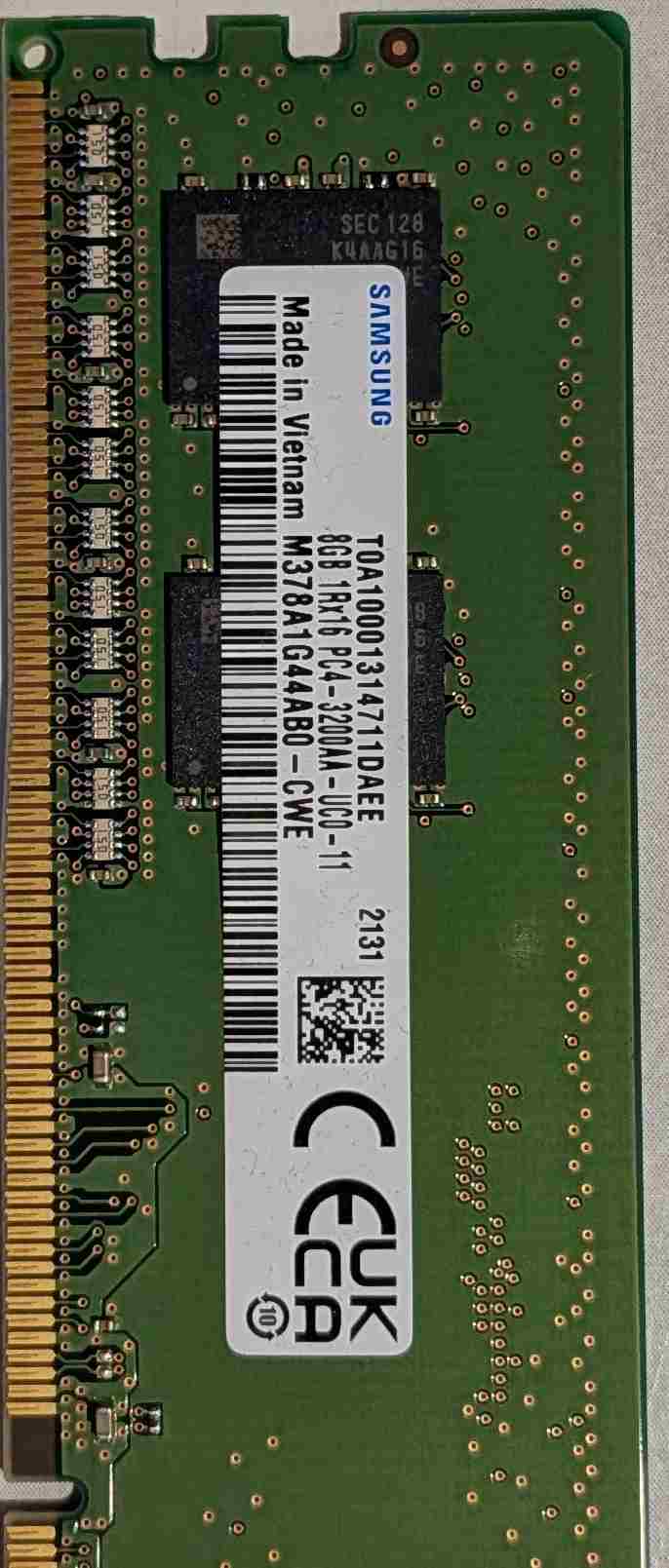

Mivar 28 S1 Stereo - centratura orizzontale
frapenas ha risposto a frapenas alla discussione in Mivar
si si, però non sapendo più dove sbattere la testa stocontrollando componente oer componente anche in zone in teoria non colpevoli. Grazie se dai un'occhiata 🙏 -
Quindi posso montare la scheda e tutti i cavi con il ponticello inserito? Se così sta sera provo. Grazie
Mivar 28 S1 Stereo - centratura orizzontale
Riccardo Ottaviucci ha risposto a frapenas alla discussione in Mivar
ma quelli non sono i diodi modulatori E/W ? Non credo possano essere loro. Piuttosto ,come affermato,qualche capacità smd sul circuito del processore di sincronismi. Dò un'occhiata alla casistica delle rogne per quel modello (edita dalla Mivar a suo tempo) -
Espandere la RAM in un PC
ALLUMY ha risposto a ALLUMY alla discussione in Schede madri e alimentatori PC
se il TV non mostra ancora segni di vita quasi sicuramente la main è danneggiata
martin1984 ha iniziato a seguire frigorifero electrolux errore e10
frigorifero electrolux errore e10
martin1984 ha inserito una discussione in Frigoriferi - Congelatori
salve ho questo frigo che mi da sempre errore 10 sul display però , la temperatura che appare nel dispaly è 04 frigo e -18 congelatore , cosa posso fare grazie -
Toshiba 40Lv733G: 115 Volt sul fusibile
mistertv ha risposto a NeoElectro alla discussione in Toshiba
MarcoPau ha iniziato a seguire Caldaie solo riscaldamento
Ciao a tutti, stavo dando un'occhiata ad alcuni cataloghi e manuali di caldaie solo riscaldamento, ma mi pare di notare dagli esplosi che sono più o meno tutte provviste dei 5 attacchi, tra cui i 2 per il sanitario, oltreché lo scambiatore secondario e la valvola a 3 vie. E' possibile che gli esplosi / manuali riportino di default sempre la versione anche per ACS istantanea oppure si dà il caso che effettivamente alcune caldaie vendute per solo riscaldamento abbiano anche la parte sanitario? Da una ricerca non approfondita ho visto le Intergas, di cui si legge generalmente molto bene, che sono con unico scambiatore e senza valvola a 3 vie. Ma si tratta di un brand - a quanto pare - poco diffuso in Italia. Avete qualche dritta per la scelta di una caldaia muletto, solo riscaldamento? Naturalmente dovrò poi verificare nella mia zona (Padova) che il brand sia trattato / seguito. Ciao!
Ventose per pannello LCD Samsung 40 pollici
mistertv ha risposto a gorkys alla discussione in Samsung
Ognuno ha il suo metodo e chi lo fa frequentemente non ha problemi di maneggio perchè ha assunto la sua tecnica, lato corto o lato lungo è questione di "fidarsi", io preferisco lato corto ma se i pannelli sono grandi metto un cartone sotto di essi per un facile smontaggio e trasporto. Per rimontarli non puoi farlo a schermo capovolto ma dovrai necessariamente farlo da sopra facendo molta attenzione che i bordi siano tutti allineati e contenuti all'interno della sede altrimenti quando rimonti la cornice farai cr**k e addio pannello. Puoi sollevare il lato lungo dove non ci sono le flat ed inserire sotto il pannello un cartone sagomato in modo che glielo fai scivolare sopra. -
facendo il ponticello diretto tra 3.3V stndby e power_on la scheda alimentazione si è attivata dando tutte le tensioni 12,7 V sulla preregolata e 400V continui per i led. Adesso cosa mi consigliate di fare? Grazie
Climatizzatore utilizzato esclusivamente per riscaldamento. Posso evitare di mettere lo scarico della condensa per l'unità interna?
mspider65 ha risposto a mspider65 alla discussione in Impianti Climatizzazione
Grazie per la spiegazione. Hai qualche riferimento su questo argomento? A intuito sarei portato a pensare che serve meno lavoro per scaldare aria che si trova a 0 gradi che a 20 gradi e in effetti una minore temperatura di condensazione dovrebbe comportare un minor lavoro per il compressore e quindi una maggiore efficienza. Ma probabilmente ci sono altri fattori da tenere in considerazione. -
Caldaia fa saltare immediatamente il differenziale
MarcoPau ha risposto a MarcoPau alla discussione in Guasti/Problemi Riscaldamento
Grazie, l'intenzione è comunque quella di installare una caldaia nuova. Mi confronto con il mio installatore e sentiamo il da farsi. Nel frattempo vedo se riesco a buttar su una resistenza elettrica nel boiler per tamponare un momento. -
piergius ha iniziato a seguire Scatti blocco differenziale con sovratensioni/maltempo
Scatti blocco differenziale con sovratensioni/maltempo
piergius ha risposto a msarri alla discussione in Quadri elettrici civili e terziario
... ( Interruttore differenziale componibile AEG serie HD9 2P 63A Idn 0.3A tipo A[S]. ) Ora quello nuovo è Selettivo quindi interviene con un ritardo superiore a quelli in Casa Perciò non risente delle Perturbazioni Impulsive . L' ideale sarebbe arrivare prima al Portafusibile o Magnetotermico del S. P. D. , poi proseguire verso i Differenziali . Magari senza interrompere i Cavi, ma, sguainato e inserito doppio dentro i Morsetti, anche mediante i Puntalini doppi tipo questo : - Buona giornata ! -
NOPLATExGaddi ha aderito alla comunità
Frigorifero Nofrost non sbrina
farinik ha risposto a farinik alla discussione in Frigoriferi - Congelatori
Buongiorno Stefano, grazie per il supporto. La resistenza ho già provato ad alimentarla e riscalda. Purtroppo non sono stato in grado di recuperare lo scehma elettrico quindi non so come identificare i terminali della resistenza sulla scheda. Ti chiedo solo come faccio ad identificare il sensore di defrost? Ora stavo cercando di capire se il damping rimane bloccato; secondo te potrebbe essere anche quella una causa del mancato sbrinamento? Grazie ancora e buona giornata. Daniele -
Ho controllato le tensioni sul pettine: fila 1: DC_dimmer 0 V PWM Dimmer 0 V Blinking 0 V Bl_ error 3 V REG 12 V 0V fila 2: BL_ON 0V STBY 3.3V 3.5 V AC OFF detect 3.5V POWER ON 0V REG 12V 0V secondo me devo attivare alimentazione portando tensione sul piun Power ON , sapete che tensione devo dare o come ponticellarla con la STBY 3.3 V? Grazie
- Oggi
Espandere la RAM in un PC
NovellinoXX ha risposto a ALLUMY alla discussione in Schede madri e alimentatori PC
Per identificare con precisione l'attuale ram montata fai una foto; ci dovrebbe essere una etichetta appiccicata con la sigla. -
Bticino 344342 utilizzare un pulsante per aprire due porte
Erik95 ha risposto a Erik95 alla discussione in Citofoni, videocitofoni e intercomunicanti
Ciao Roby 73 e grazie per la risposta. In realtà no, c’è una sola pulsantiera all’esterno del primo cancelletto… in questo modo pensi sia fattibile senza chiedere ai condomini? -
Espandere la RAM in un PC
ALLUMY ha risposto a ALLUMY alla discussione in Schede madri e alimentatori PC
La RAM ha queste diciture: M378A1G44AB0-CWE T0A10001314711DAEE 8GB 1Rx16 PC4-3200AA-UC0-11 SAMSUNG Il PC è un HP Pavilion (il modello non l'ho fotografato, stasera aggiorno). La scheda madre ha queste stampigliature: HP ID19 ERICA3_ERICA5 REV:A Processore AMD (anche quello non ricordo, stasera aggiorno). -
Una antenna scomoda si monta da sola, in alto sul palo, e si porta il cavo in basso, in posizione accessibile. Mettere l'amplificatore o il miscelatore in posizione scomoda, vicino all'antenna, in alto, non è una buona idea. Un guasto all'antenna è molto più raro di un guasto all'amplificatore/miscelatore. Inoltre l'antenna VHF non è più necessaria. L'orientamento, poi, si può fare da sotto, girando tutto il palo, se necessario, e sempre con uno strumento. Infine, col digitale, non è detto che l'antenna più alta funzioni meglio...
Autoclave che attacca e stacca ogni 15 secondi
robertice ha risposto a delfinoweb alla discussione in Impianti (Idraulica)
Allora cambia anche la valvola di ritegno di bypass con la diretta -
Dubbio su motore elettrico asincrono
Livio Orsini ha risposto a agusmag alla discussione in Motori - Generatori
Quindi la targa non riporta i dati di collegamento reali e quel motore non rispetta le normative -
problema cancello faac , fotocellule ballerine.
teo kojak ha risposto a teo kojak alla discussione in Cancelli elettrici
Ho da fare in questi giorni ma al piu' presto li apro e faccio foto ed aggiorno. Grazie dei consigli . -
Videocitofono Urmet modello Giugiaro dis 1204-D002A
danibike ha risposto a danibike alla discussione in Citofoni, videocitofoni e intercomunicanti
Ciao, ecco altre 2 immagini dell'interno del videocitofono. Si può capire meglio cos'è lo scatolino bianco con scritto 12-120 ? Che numeri sono? Grazie. -
clmplg ha iniziato a seguire Citofono 6200 intercomunicante non funziona il microfono
Citofono 6200 intercomunicante non funziona il microfono
clmplg ha inserito una discussione in Citofoni, videocitofoni e intercomunicanti
Salve, ho un impianto citofonico costituito da: Alimentatore 6680 Commutatore 935A Posto esterno 930A 2 citofoni intercomunicanti 6200 In fase di ristrutturazione hanno tagliato i fili e quindi sostituito il cavo di uno dei citofoni 6200 e sostituito anche il posto esterno 930A che non funzionava più bene in quanto le piste erano ossidate. Ora è tutto funzionante: apertura cancelletto, apertura cancello carrabile, suonerie da citofoni e posto esterno, ecc... L'unica cosa che non funziona è il microfono di uno dei due citofoni 6200. Pensavo fosse il cablaggio; ho controllato ma pare che tutti colori siano nei posti giusti come da schema. Pensavo fosse il microfono della cornetta e ho scambiato la cornetta con quello funzionante ma continua a non andare quello della stanza che non funzionava. Ho provato anche ad invertire completamente i due citofoni 6200 fra di loro ma continua a non funzionare quello della stanza incriminata. Se alzo la cornetta e soffio nel microfono sento il ritorno del mio soffio solo nella stanza dove è ok. Stessa cosa anche dal posto esterno, non si sente la voce del citofono nella stanza ristrutturata. Quale potrebbe essere il problema visto che i citofoni sono funzionanti, dato che se li inverto funzionano entrambi nella stanza ok e non nella stanza incriminata? Cavi di quella stanza? Commutatore 935A danneggiato? Alimentatore danneggiato? Vi ringrazio per ogni vostro consiglio, purtroppo l'elettricista procurato dalla ditta edile, ha litigato con loro e non risponde al telefono. L'impresa edile se ne lava le mani e sto cercando di risolvere da solo 😞 -
Ciao, alla fine non ho utilizzato la funzione ricette dell'HMI ma mi son fatto una grafica "mia". Ad ogni segmento, accanto ho inserito un flag che il Cliente userà come "fine Ciclo". Settimana prossima in teoria testo il programma. Ti saprò dire. PS: ho provato a cercare se nella ricetta pre compilata dell'hmi se c'era possibilità di inserire flag ma non ho trovato, solo valori interi e reali. Buona giornata
