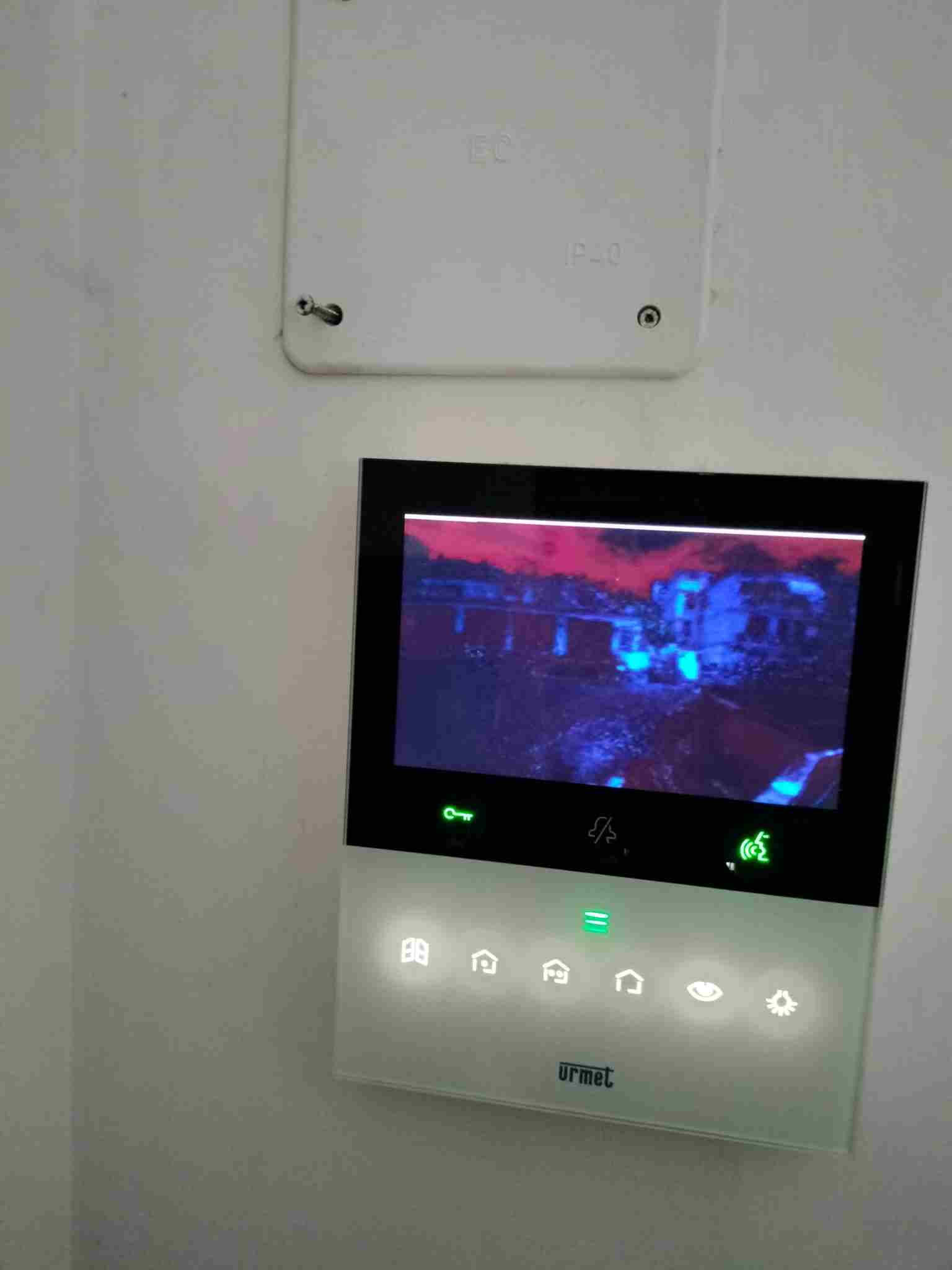

Urmet Alpha, Call me Set tutto nero, ma solo a me!
simonesimocec ha inserito una discussione in Citofoni, videocitofoni e intercomunicanti
Ciao a tutti. Nel mio condominio ho installato un impianto videocitofonico Urmet Alpha. Oggi ho notato in problema che pare esistere solo nel mio interno: Sia da App che da posto interno se mi voglio connettere al video, o vado a vedere il video durante la citofonata, vedo tutto nero. Più precisamente, all'inizio per pochi istanti l'immagine che allego (ovvero l'immagine che dovrebbe essere mostrata, ma con colori distorti) e poi tutto nero. Ho citofonato ad unaltro condomino, e lui invece vede e sente perfettamente. Non riesco a darmi una spiegazione, se il vicino vede perfettamente, il problema non è il posto esterno. Ma se non va nè da App nè da posto interno...a cosa dare la colpa?? -
Impianto da 6 kw con accumulo da 10kw consigli
aldinik ha risposto a aldinik alla discussione in Fotovoltaico
Non recriminavo sul discutere di prezzi, altrimenti sarebbe stato un constrosenso, li ho indicati io, ma semplicemente sul fatto del mettere le mani in tasca alle imprese, certo che le metto....... e le metto anche nelle mie tasche per vedere quello che è rimasto a fine mese poiché anche se in età pensionabile mi tocca lavorare ancora. Quello che non mi va giù è vederti chiedere 10.000 Euro quando si hanno poco più di 2000 euro di costi per prodotti di fascia bassa. L'impresa in passato l'ho avuta anch'io quindi so bene come funziona. Ritorniamo in tema, @reka di che zona sei ?, per caso fossimo non tanto lontani e ci sia qualche installatore disposto a fare un sopralluovo? -
Cisa Elettrika + Booster Plus – logica del relè apparentemente invertita
Leone2285 ha risposto a MarcoLs alla discussione in Cancelli elettrici
Nel video quando monta la bobina il perno 4 è tolto e lo inserisce dopo aver serrato le viti. -
Problemi su scheda 740190001707: la ventola (fan) si attiva appena si da tensione alla scheda
Nik-nak ha risposto a Manu1974 alla discussione in Guasti/Problemi Riscaldamento
Allora possiamo chiudere la maggior parte delle sezioni di PLC Forum, visto che in queste sezioni si discute su come riparare le schede elettroniche di diversi dispositivi, tra le quali caldaie, lavatrici, asciugatrici, lavastoviglie, caricabatterie, tutti dispositivi potenzialmente pericolosi. Ma non solo si parla di riparazioni di schede elettroniche, si discute anche di sostituzione di pezzi quali ventilatori, pressostati, termostati di sicurezza, resistenze di riscaldamento, sensori,etc Il nocciolo della questione, è che chi vuole intervenire su questi dispositivi, e relative parti che le compongono, deve avere le giuste competenze/conoscenze sulle operazione che va ad eseguire. -
Solo curiosità per collegamento montante su Differenziale.
saverio81 ha risposto a saverio81 alla discussione in Interruttori differenziali, magnetici e termici
Perfetto....grazie per la precisazione! -
Cisa Elettrika + Booster Plus – logica del relè apparentemente invertita
Leone2285 ha risposto a MarcoLs alla discussione in Cancelli elettrici
Almeno la tensione tra common e status la trovi quando la serratura è aperta? Oppure hai tensione quando la serratura è chiusa? - Oggi
Lavastoviglie Candy Futura CDF 625ax
gianni1961 ha risposto a gianni1961 alla discussione in Lavastoviglie
Il problema è che non carica acqua appena accesa dopo che fa lo scarico. Infatti va in allarme e aprendo lo sportello è asciutta . Il problema lo fa dopo che rimane per molto tempo in scarico acqua, poi inizia il lavaggio senza che abbia caricato l' acqua. È come se non sentisse la fine dello scarico acqua della vasca..... -
luca074 ha iniziato a seguire Motore Faac 400 cbc
Buongiorno a tutti, ho un cancello a due ante con attuatori 400 CBC LT.1 FAAC 104460. Quando apro o chiudo il cancello mi salta il differenziale, non aveva mai fatto una cosa del genere; ho verifica a escludere un motore alla volta e ho identificato che e' il motore di destra. Smontandolo e' possibile cambiare solo il motore senza cambiare tutto il braccio e dove acquistarlo? Grazie
michpao ha iniziato a seguire Resistenza Forno Rex Fn10
Resistenza Forno Rex Fn10
michpao ha risposto a enrico3 alla discussione in Forni - Microonde - Cucine
Fissalo ad una delle 2 viti della resistenza. -
Dissipazione termica modulo rettificatore a due diodi MBRP60035CTL
Filibetto ha risposto a Filibetto alla discussione in Altro su elettronica
Si, questa cella produce una miscela di ossigeno ed idrogeno, altre configurate opportunamente riescono a rendere prelevabili alla stessa pressione i due gas separati. Questa miscela molto esplosiva viene in uscita dalla macchina fatta transitare in un gorgogliatore contenente alcool metilico con disciolto acido borico che fermano il ritorno di fiamma ed arricchiscono la miscela dei vapori dell'alcool metilico così addizionato che rende la fiamma disossidante per molti metalli. La questione termica la ho pensata così: i due capi del trasformatore il cui avvolgimento è piattina di rame 2,8 x 8 mm parallelata tripla, (circa 9x8) vengono ogniuno collegati fissandovi ai lati tramite 2 cavi flessibili AWG5 (16,8 mmq) terminati doppi per diventare quattro; questi quattro, terminati e fissati singolarmente alla piastra in alluminio al lato alto 330mm (500 x 330 spessore 4 mm). Due di questi capi sugli spigoli a 40mm dai bordi e gli atri 2 distribuiti fra i primi due allo scopo di ottimizzare nella piastra le sue capacità di conduttore sia termico che elettrico. I diodi, all'estremità opposta, lontani 350, 400mm dovrebbero così essere nel posto dove possono scaldare col minimo trasferimento di calore al secondario. La piastra, riscaldata ai due lati corti ed impegnata nel trasporto della corrente evitando concentrazioni locali dovrebbe avere minimizzato il suo autoriscaldamento ed ottimizzato la capacità di dispersione. Se ci sono riuscito si vedrà, perchè con queste correnti si scalda localmente subito laddove non è fatto bene. -
Gianluca39 ha iniziato a seguire Whirlpool wba3398 NFC ix codice 850527711172
Whirlpool wba3398 NFC ix codice 850527711172
Gianluca39 ha inserito una discussione in Frigoriferi - Congelatori
Ciao a tutti, sto cercando di riparare un frigorifero Whirlpool WBA3398NFCIX e avrei bisogno di un aiuto tecnico per capire se il problema è la scheda madre, il display della porta oppure entrambe. Modello frigorifero Whirlpool WBA3398NFCIX Service: 850527711172 Sintomi iniziali display porta completamente spento frigorifero però funzionante: compressore parte ventola funziona luce interna inizialmente funzionante dopo alcuni minuti la luce interna si spegne da sola nessun segnale sul display nessun beep Situazione cablaggio porta Ho trovato fili interrotti nel passaggio cerniera porta/display. I fili del display sono: PIN 1 = marrone PIN 2 = vuoto PIN 3 = nero PIN 4 = blu Ho ripristinato la continuità dei fili aggiungendo prolunghe e ora: i fili hanno continuità dal display fino all’estremità lato scheda continuità verificata col tester Scheda principale La scheda principale è una Centaurus Whirlpool/Indesit con: CN03 a 5 PIN codice PCB simile a 481010753425 Ho misurato il CN03: un PIN varia tra 0 e 1V circa con picchi brevi a volte ho visto anche 2-3V instabili gli altri PIN quasi sempre a 0V mai trovato un 5V o 12V stabile Misure effettuate: tra PIN 1 e PIN 5: oscillazioni valori instabili spesso 0.01/0.02V nessun PIN con tensione logica stabile Prove già effettuate Ho provato vari collegamenti ipotizzando: nero = GND marrone = VCC blu = DATA Tentativi: blu → PIN1 CN03 nero → PIN5 CN03 marrone → PIN3/4/2 CN03 Risultato: compressore e ventola continuano a funzionare display completamente morto nessuna accensione LED Display smontato Ho smontato il display porta completamente. Test eseguiti: continuità OK tra saldature e PIN del connettore nessuna pista visibilmente bruciata presenti alcune zone giallastre tipo flussante/ossido vicino al connettore Sul display: il PIN1 ha continuità con il positivo del condensatore il PIN3 va verso R405 e altre resistenze alcuni LED (L38-L45) si accendono leggermente usando il tester in prova diodi Alimentazione esterna del display Ho alimentato il display con caricatore USB Xiaomi 5V: marrone = +5V nero = GND Risultati: condensatore grande = circa 5.2V condensatore piccolo = circa 4.3V tra nero e blu = circa 2.1V però: nessun LED acceso display morto nessun beep nessuna reazione Situazione attuale Attualmente: compressore funziona ventola funziona display morto luce interna si spegne dopo alcuni minuti CN03 praticamente senza tensioni corrette display non si avvia neanche alimentandolo esternamente a 5V Dubbi principali È possibile che sia guasta SOLO la scheda madre? Oppure il display è sicuramente morto visto che non parte nemmeno a 5V? I fili interrotti nella cerniera potrebbero aver danneggiato entrambe le schede? Qualcuno conosce il pinout corretto del CN03 per questo modello? Esiste un modo sicuro per verificare se il display è recuperabile? Grazie a chiunque possa aiutarmi. -
Lavastoviglie Candy Futura CDF 625ax
michpao ha risposto a gianni1961 alla discussione in Lavastoviglie
Quando lampeggia la spia dell’ultimo programma usato (bisogna fare apparire il codice errore): A macchina spenta, aprire la porta, chiudere sportello detersivo, mantenere premuto P1 e accendere macchina (rilasciare tasto entro 4″), premere P1 per 2 volte (alcune 4 volte) entro 10“. P1 e P2 dovrebbero segnalare e ripetere il codice errore. (prova e fai sapere) Reset errore: Premere P1 una volta, con la porta aperta. -
Immergas Extra Intra 24 errore E11 ogni tanto
Loris199 ha risposto a Loris199 alla discussione in Guasti/Problemi Riscaldamento
Grazie, proverò con cavetto per vedere se c’è sporco. Per pulire la ventola devo staccarla dalla caldaia svitando le viti che la collegano allo chassis metallico della caldaia e poi svitare le viti intorno al perimetro per aprirla giusto? E necessario staccare anche la ventola stessa montata sui cuscinetti antivibrazione oppure posso lasciarla? ps. Sai a cosa serve il tubo B e le vitine in ottone in corrispondenza di 4? -
Gianluca39 ha aderito alla comunità
DeltaCheck_402 ha iniziato a seguire Delta T negativo (-9.85K) su Kamstrup Multical 402: errore sonde?
Delta T negativo (-9.85K) su Kamstrup Multical 402: errore sonde?
DeltaCheck_402 ha inserito una discussione in Componenti Riscaldamento
Buongiorno a tutti, vorrei un parere tecnico su un'anomalia riscontrata in un contacalorie Kamstrup Multical 402 (configurato per installazione su ritorno) in un impianto condominiale a radiatori. Durante il funzionamento, con radiatori caldi e circolazione attiva, i valori rilevati a display sono i seguenti: t1 (Mandata): 40.25 °C t2 (Ritorno): 51.75 °C Delta T (t1-t2): -9.85 K (valore negativo con segno meno presente sul display) Portata (VOL): 785 l/h Il manutentore sostiene che i valori siano corretti. Tuttavia, a logica, in un impianto di riscaldamento la temperatura di ritorno (t2) non dovrebbe essere inferiore a quella di mandata (t1)? Un Delta T negativo di circa 10 gradi, pur in presenza di una portata costante, è compatibile con una corretta contabilizzazione dell'energia o è indice di un errore di installazione (es. sonde invertite)? Grazie per il supporto. -
Cisa Elettrika + Booster Plus – logica del relè apparentemente invertita
MarcoLs ha risposto a MarcoLs alla discussione in Cancelli elettrici
@Leone2285 si la serratura ho un perno che si inserisce nel foro del bypass che io ho installato. Questo video se lo guardi a partire dal 3rzo minuto in poi fa' vedere l'installazione del modulo Booster Plus con tanto di perno a cui tu ti riferisci. In realta' l'ho provato anche senza perno e non cambia nulla nel comportamento da me descritto. Ho anche gia' montato tutto sul cancello per fare delle prove e il comportamento e' identico a quello da me descritto sul banco di lavoro. Alla fine ho deciso di tenere tutto sul banco di lavoro fino a che non vengo a capo al problema. -
Si tratta di una brasatura rame/alluminio e deve essere a tenuta, in realtà sarebbe tipo una flangiatura, ossia un tubo di rame saldato su un corpo in alluminio. Il tubo ha un diametro di 6mm spessore 1,5mm. Si, come avevo detto, mancando una sezione specifica, quella più vicina è la refrigerazione dove la brasatura è di prassi. Grazie del suggerimento ...ho trovato queste info sul sito di un rivenditore: Bacchette ALUROD per saldare alluminio, leghe, materiali a base di zinco, ottone, rame e lamiera zincata SENZA L’UTILIZZO DI UNA SALDATRICE. Facilissimo da usare: devi avere un cannello per brasature butano/propano devi avere uno spazzolino in ACCIAIO INOX per pulire le superfici da saldare non è necessario il disossidante non ci sono fumi nocivi lavora ad una temperatura inferiore a 400° C. ...le proverò! Solo propano, pezzi puliti e temperatura ok ma ricordo che parliamo di brasatura dolce, 450° <
Alessio Menditto ha iniziato a seguire Impianto da 6 kw con accumulo da 10kw consigli
Impianto da 6 kw con accumulo da 10kw consigli
Alessio Menditto ha risposto a aldinik alla discussione in Fotovoltaico
Ecco cosa succede a infilare i prezzi nella discussione, aldinik li hai messi tu e non c’è niente di male a rispondere ANCHE su quello. Anche perché non ne capisco il motivo, procediamo pure. -
BADPI59 ha iniziato a seguire Immergas Extra Intra 24 errore E11 ogni tanto
Immergas Extra Intra 24 errore E11 ogni tanto
BADPI59 ha risposto a Loris199 alla discussione in Guasti/Problemi Riscaldamento
errore E11 è anomalia pressostato fumi stacca il tubicino siliconico dalla ventola e infilaci un cavo elettrico per parecchi centimetri se non risolvi devi pulire la ventola fumi smontandola e togliendo tutto il residuo di combustione che si è attaccato sulle alette -
DeltaCheck_402 ha aderito alla comunità
Immergas Extra Intra 24 errore E11 ogni tanto
Loris199 ha inserito una discussione in Guasti/Problemi Riscaldamento
Buongiorno a tutti sono nuovo in questo forum ma ho visto che ci sono molti utenti esperti e molte persone sono riuscite a risolvere i loro problemi grazie ai suggerimenti trovati qui per cui ho deciso di provare a chiedere anche io un aiuto. Ho una caldaia esterna immergas extra intra 24 che ha iniziato a comportarsi in modo un pochino strano. Aprendo l'acqua calda sanitaria parte regolarmente e scalda, ma ha iniziato spesso a dare un errore E11 se dopo aver scaldato viene aperto nuovamente il rubinetto dopo poco tempo (ad esempio facendosi la doccia quando ci si bagna, poi si chiude l'acqua per insaponarsi e poi si riapre). in pratica la caldaia sembra provare ad eccendersi ma non ci riesce e quindi esce acqua fredda. Di solito tenendo aperta la richiesta di acqua dopo 1-2 minuti riesce a ripartire regolarmente. Ora che fa caldo non è un problema particolarmente grave, ma in inverno può essere fastidioso che esca acqua gelata; considerando che nella mia zona l'acqua è veramente fredda persino in estate... Oltre che ovviamente lo spreco. Ho provato a cercare il problema aprendo la caldaia, tuttavia sembra funzionare tutto correttamente. Il pressostato (E) provandolo scatta e chiude i contatti, la ventola dell'estrattore funziona, non fa rumori e scorre in modo molto fluido. Un dubbio mi è venuto sul tubo B in quanto è collegato al punto 4 ma risulta completamente cieco e tappato. Svitando la vite in ottone sul 4 passa aria ma così come è montato non sembra servire a nulla... Quindi non riesco a capire l'utilità di questo tubo. Il punto 1 che dovrebbe essere il venturi sembra pulito e soffiando aria all'interno la ventola gira per cui non credo sia intasato. L'ingresso aria D è completamente libero e pulito. Io ho provato a eliminare completamente il tubo B in modo da fare un diretto tra 1 e 2 pensando di migliorare la precisione del pressostato... ed effettivamente con le prime prove sembra migliorata la situazione e non ho più incontrato il problema. Avete qualche ipotesi di cosa possa generare l'errore E11? E a cosa serve il tubo B? Grazie a tutti! Non sono esperto per cui mi scuso se non so spiegarmi correttamente -
Problemi dopo aggiornamento su TE24550B42V1E
3kek1 ha risposto a Urameshi alla discussione in Thomson - Saba - Nordmende - Telefunken - A.E.G.
Non dovete mai aggiornare gli smart tv, questo è quello che può succedere, è un problema piu probabilmente di memoria flash e il suo formato, senza adeguata contromisura vanno tutti in contro a quel rischio.. IO VE L' HO DETTO, gli smarto tivvu sono una fregatura.. È tutto una congiura ben architettata .. ciao. -
Resistenza Forno Rex Fn10
Marco Fornaciari ha risposto a enrico3 alla discussione in Forni - Microonde - Cucine
Un momento, se hai tovato il ricambio originale deve essere uguale. Diversamente è una resistenza con le stesse dimensioni ma con fissaggi diversi, e pure il forno è diverso. Teoricamente la resistenza deve avere avere il morsetto/faston di terra. I forni vengono smaltati quando tutta la cassa principale è stata tutta montata (è composta di più pezzi stampati e poi saldati o/e graffati assieme) e lo smalto non è conduttore. -
Lavastoviglie Candy Futura CDF 625ax
gianni1961 ha risposto a gianni1961 alla discussione in Lavastoviglie
Ieri ha funzionato per un lavaggio, il successivo è ri andata in allarme . L allarme è il lampeggio costante con bip costante del tasto lavaggio. Non da una sequenza di lampeggi o bip, e non ha display . Il problema lo fa dopo che rimane per molto tempo in scarico acqua, poi inizia il lavaggio senza che abbia caricato l' acqua. È come se non sentisse la fine dello scarico acqua della vasca..... Stamattina la ho riaperta e soffiato con il compressore i 2 tubi verso la vasca, sono liberi. Verso i pressostati con la bocca soffiandoci leggermente si sente il click di entrambi. Mah. La ho richiusa adesso vedo al prossimo carico cosa succede dopo la soffiata. Vi aggiorno , grazie -
Protezione apparecchiature delicate da sbalzi dell'alimentazione
Marco Fornaciari ha risposto a ANGIO44 alla discussione in Altri argomenti elettrici
Magari se dici anche che potenza ti serve, e se monofase o trifase, quindi come sono collegate la terra e la massa funzionale di quella apparecchiatura per elettrolisi, fosrse si riesce a essere di aiuto. Terra e massa funzionale in impianti come questi fanno tanta differenza per le protezioni a monte. -
Impianto da 6 kw con accumulo da 10kw consigli
Marco Fornaciari ha risposto a aldinik alla discussione in Fotovoltaico
Aldinik, permettimi, ma i discorsi sul prezzo li hai tirati in ballo tu per primo con tanto di analisi nelle tasche delle ditte, e fin dal primo post. Io ti ho risposto facendo il sunto, considerato che sono anch'io uno che ha pagato col il suo sudore (ora sono pensionato, e non è più come prima), ma che è stato anche titolare di ditta che ha pagato salarie e stipendi. Fine OT Tecnicamente va tutto bene fin che funziona e lo trovi sul mercato, non c'è nessuna garanzia che domani 2 giugno 2026, le due maggiori ditte del settore siano ancora esistenti: bisogna crederci e basta. E se aspetti ancora un po i casi sono due: - prezzi più alti - prodotti e ditte non più presenti sul mercato. E in questo momento è più alta la domanda dell'offerta (se non fosse così i brico non avrebbero manco aperto): quindi vedi te.
