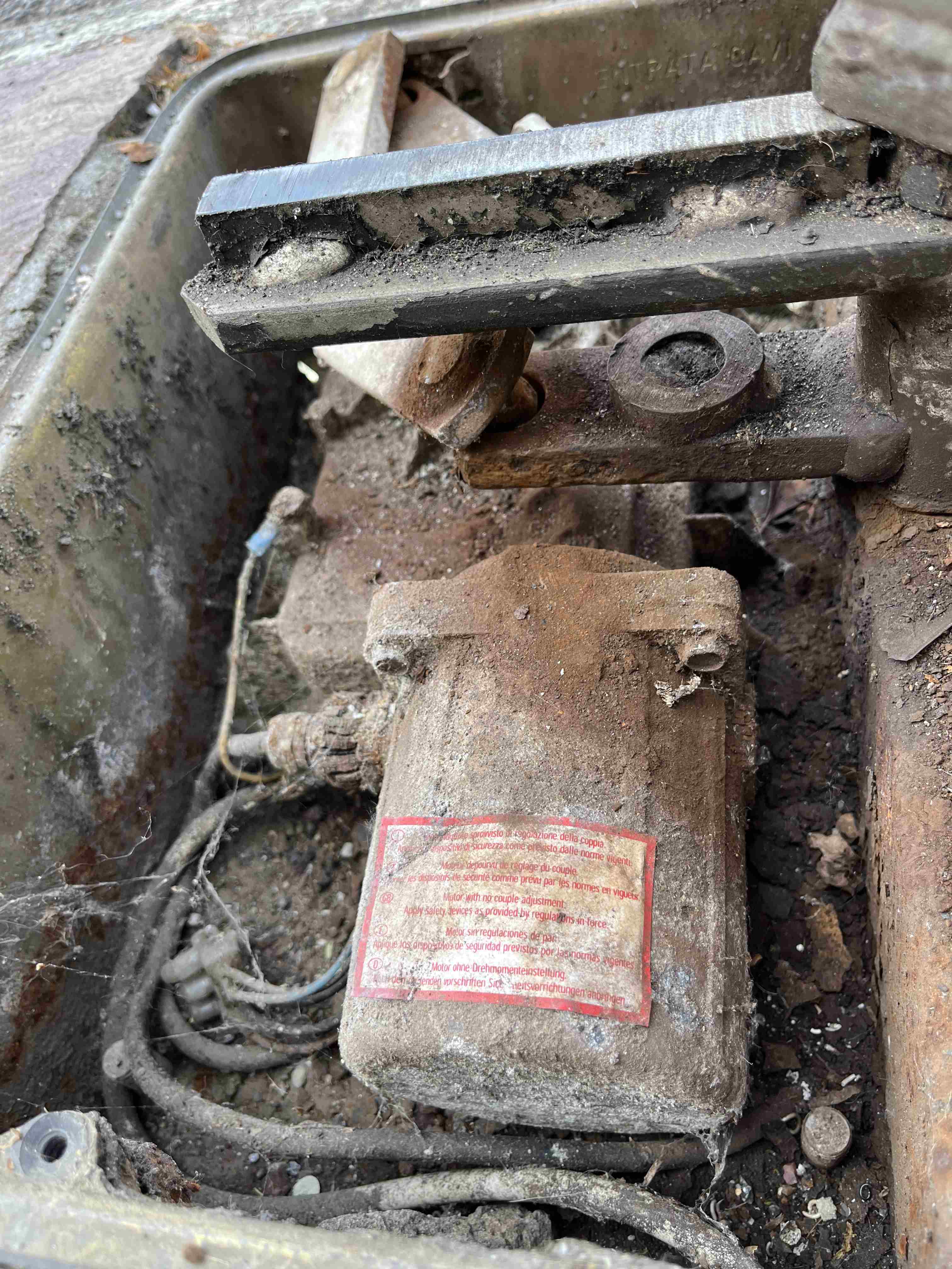

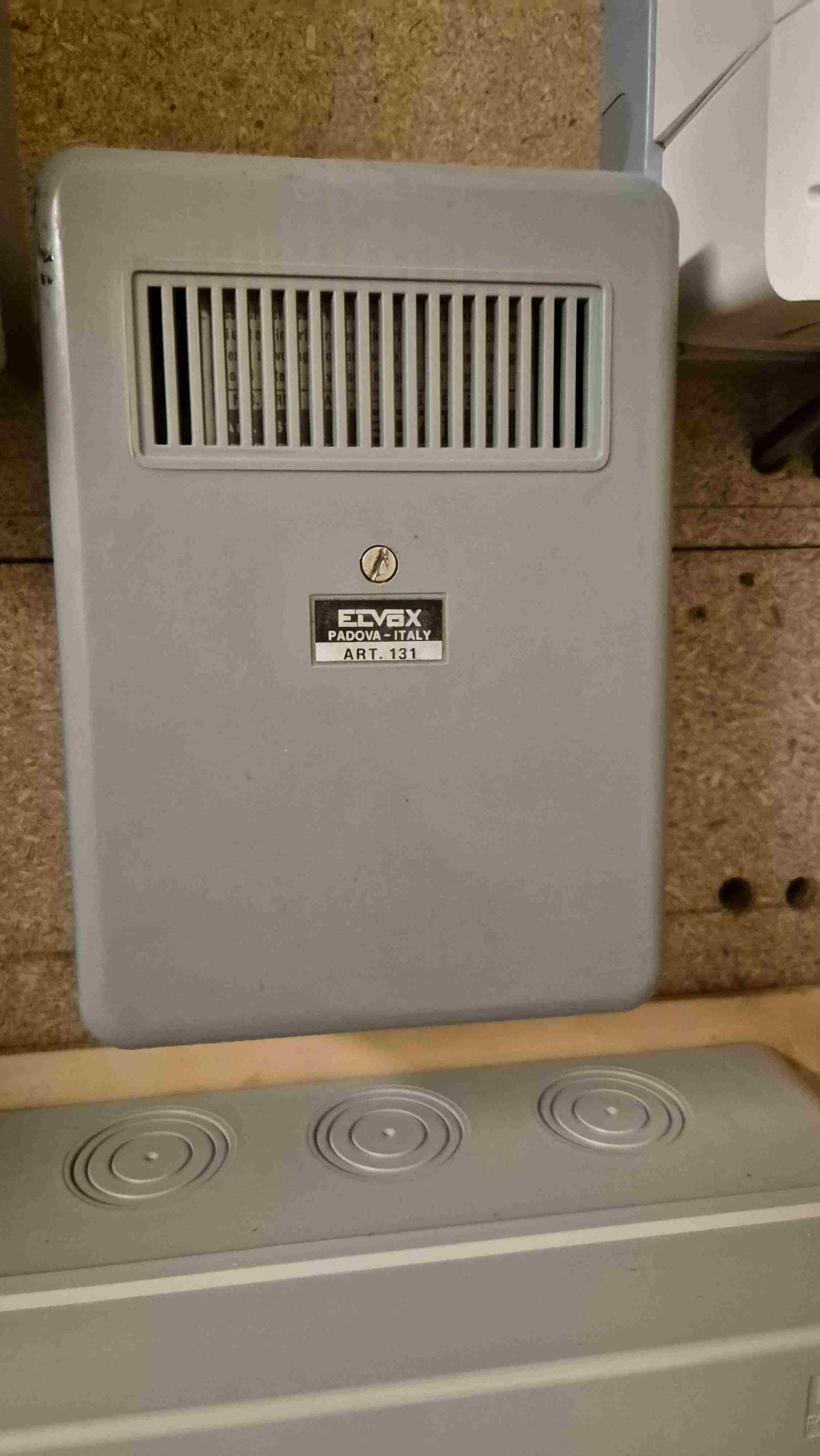

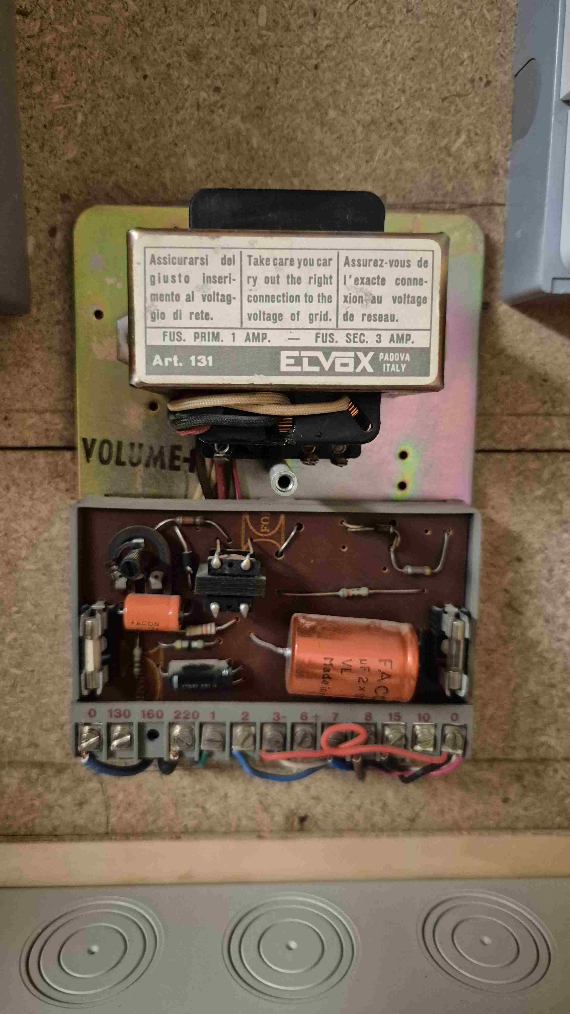

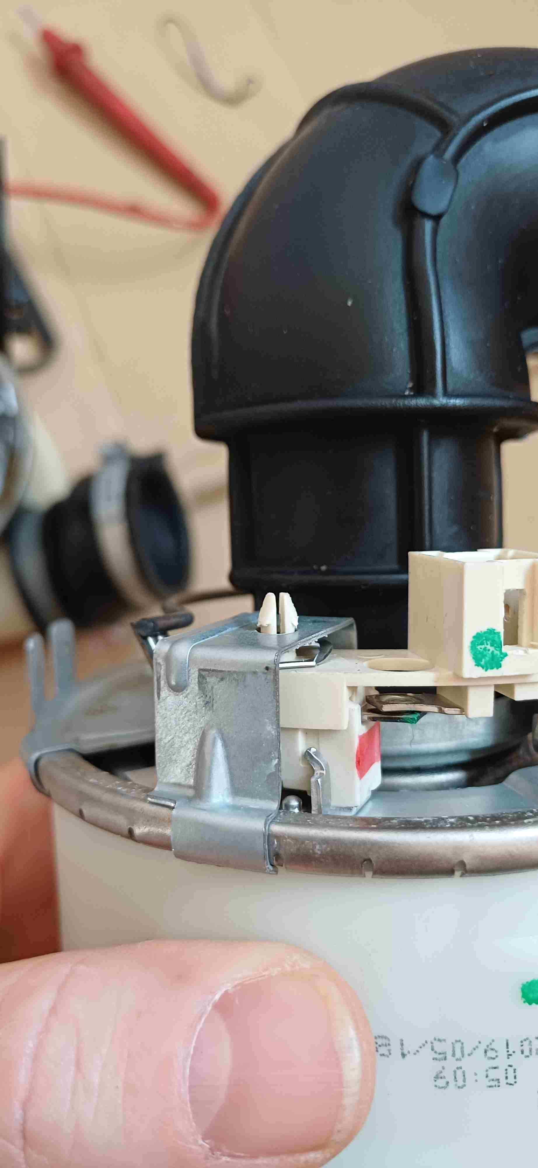

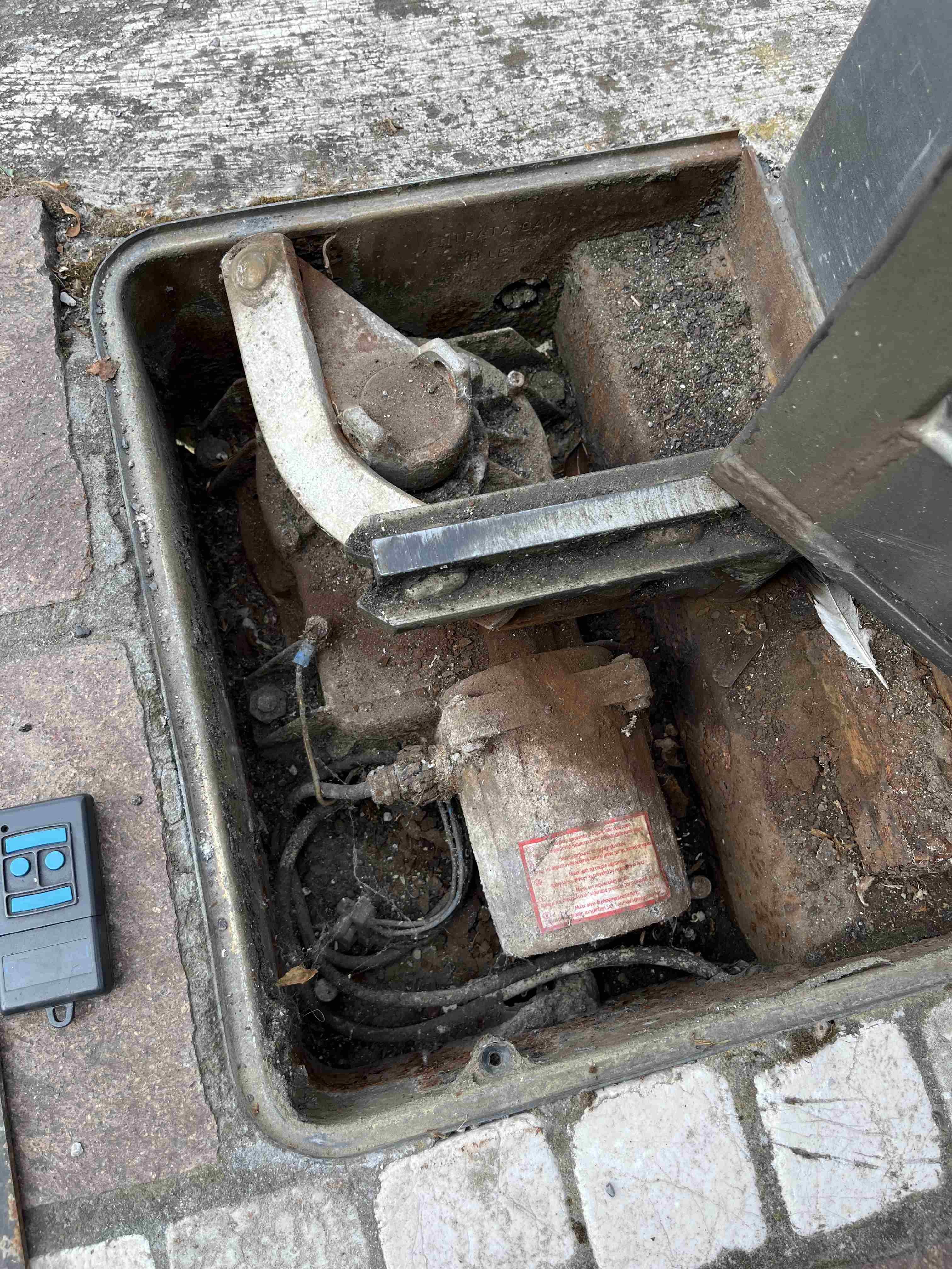

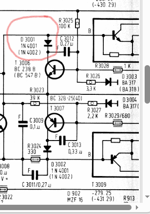

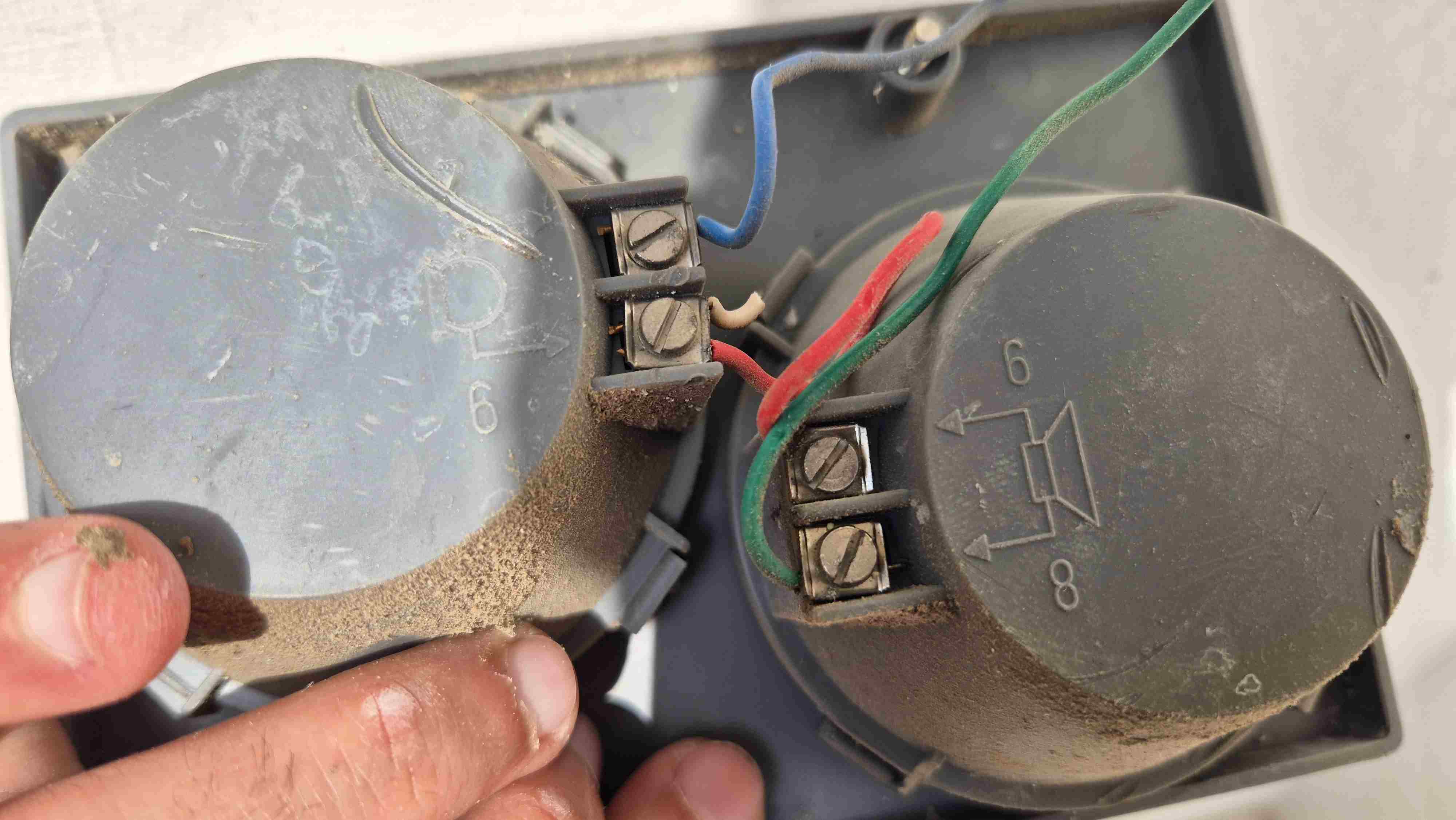

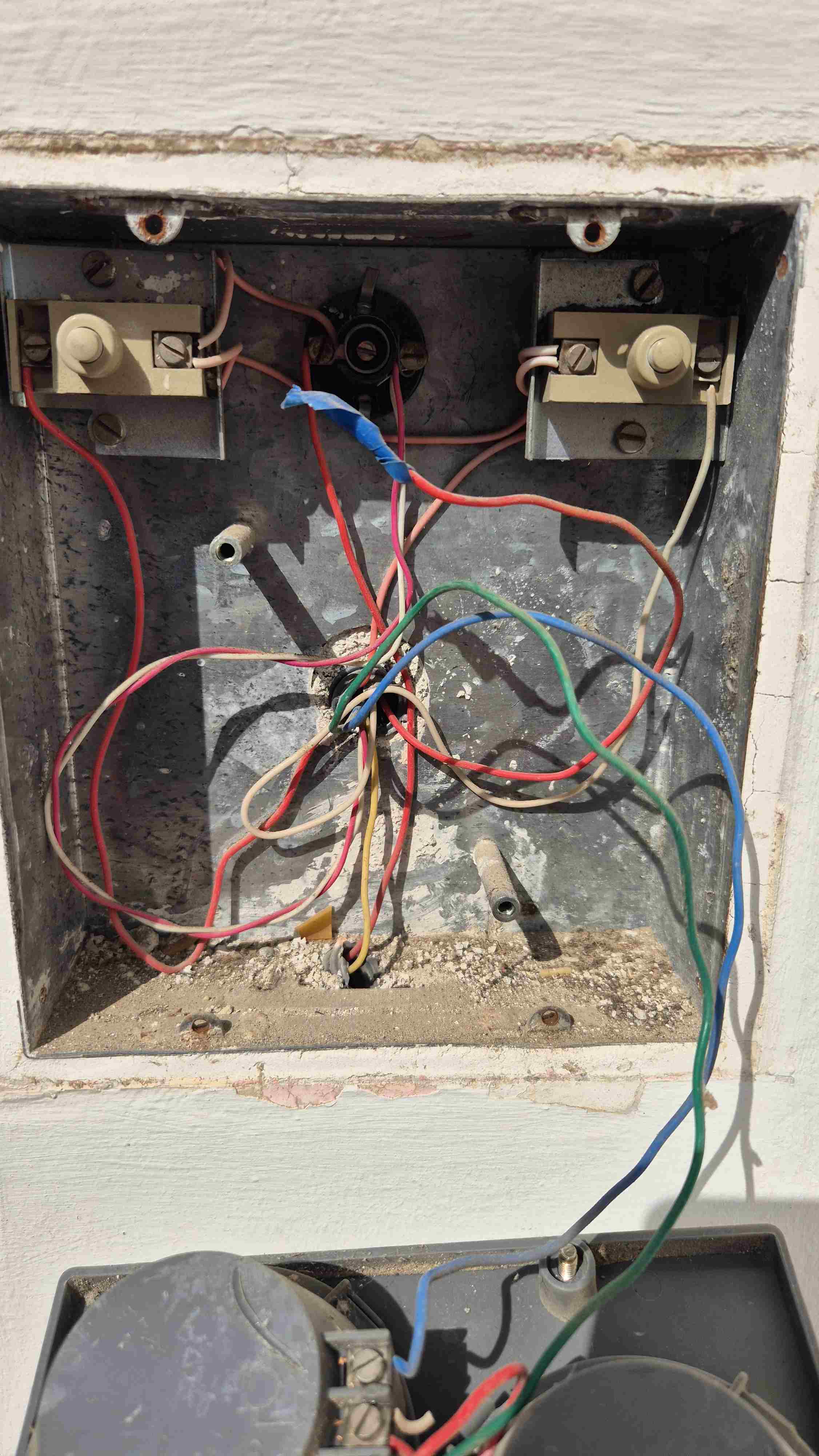

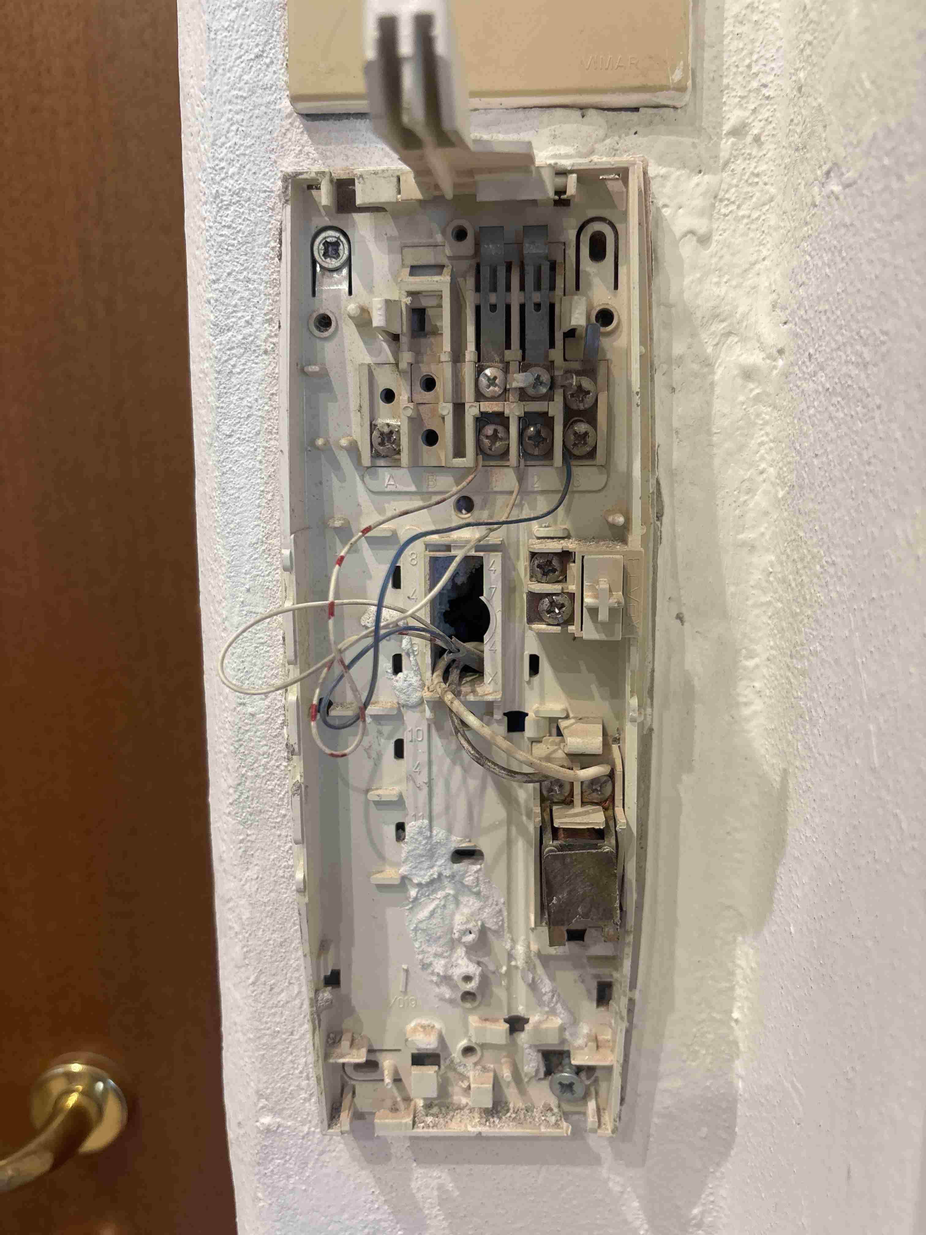

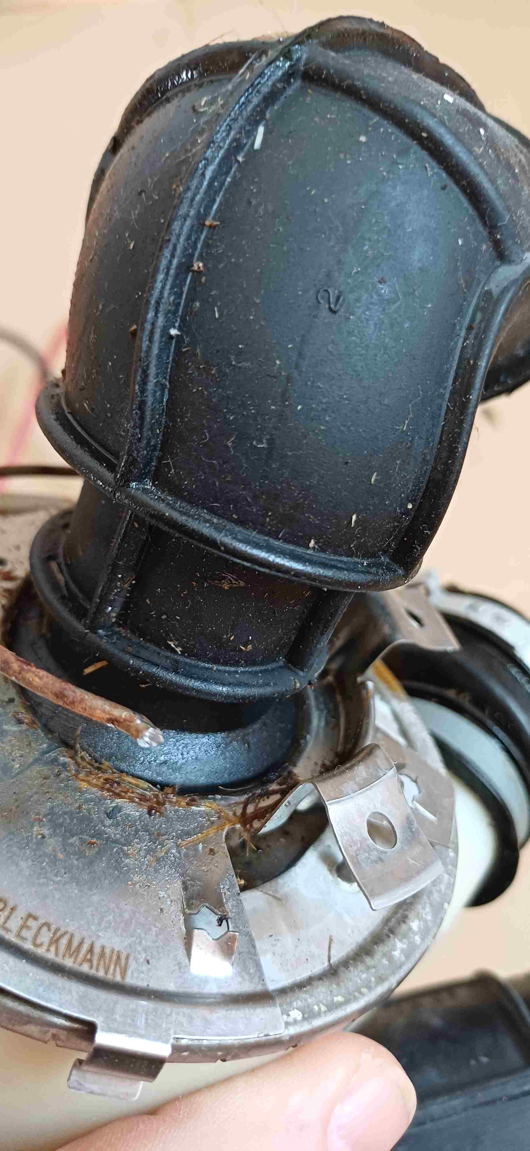

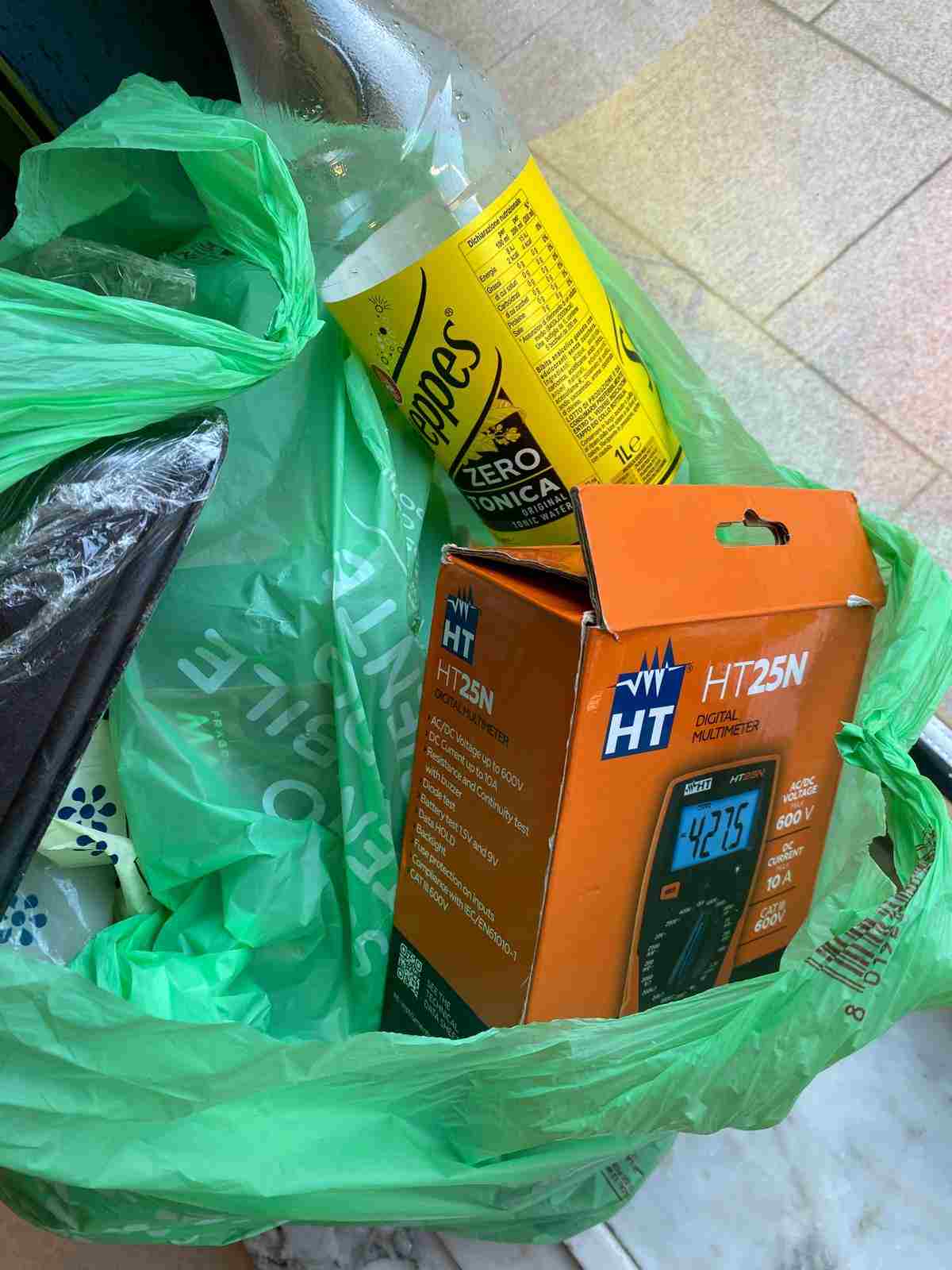

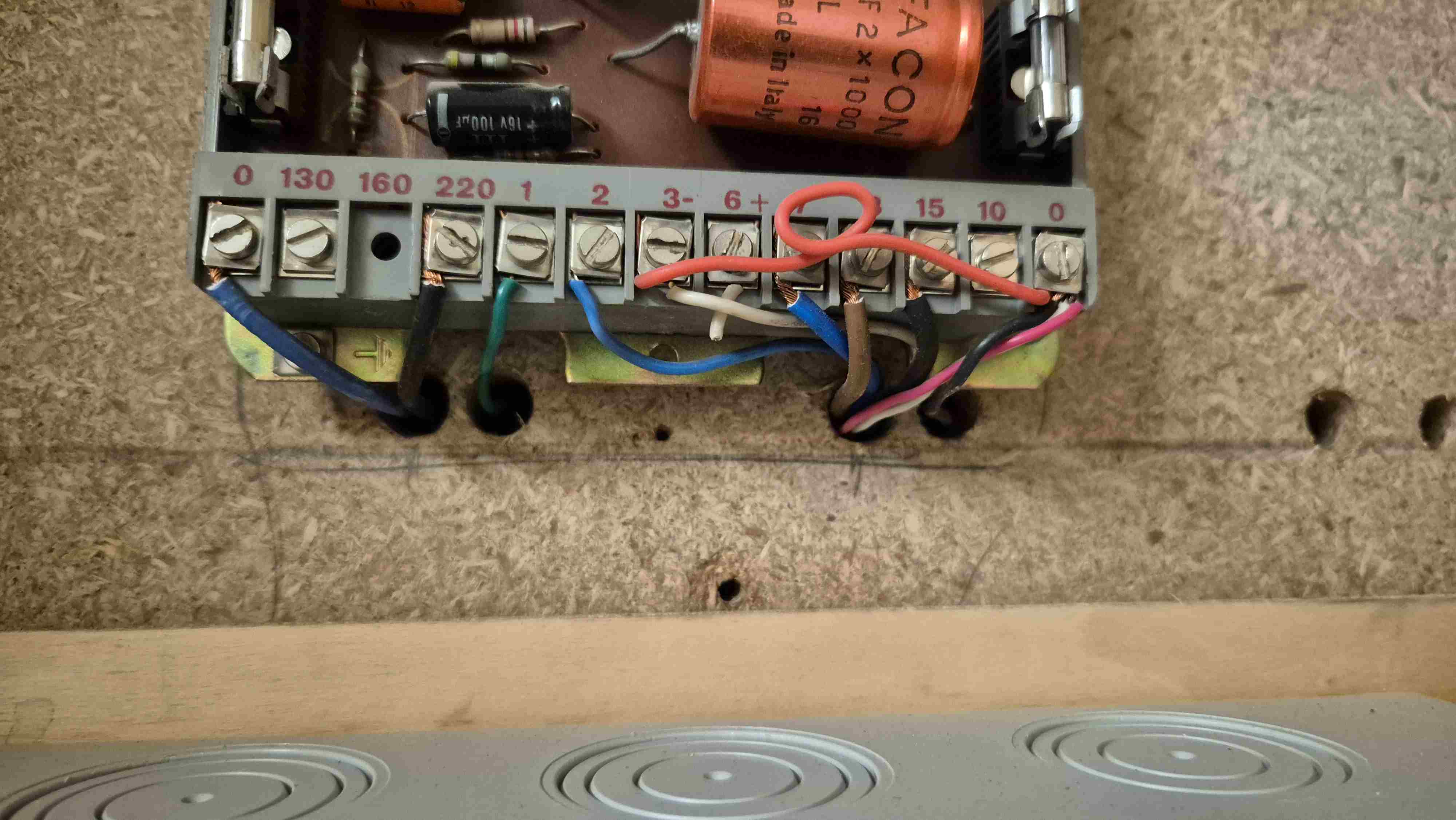

Edoardo 007 ha iniziato a seguire Automazione cane che difetta
Buongiorno, ho questa automazione che difetta in modo anomalo e se non fosse per il coperchio sopra il cancello non si aprirebbe e chiuderne più. Dite che posso compare solo la staffa inclinata o devo cambiare anche altro? Grazie
Toshiba 40Lv733G: 115 Volt sul fusibile
Riccardo Ottaviucci ha risposto a NeoElectro alla discussione in Toshiba
in teoria si,ci sono dei kit appositi -
Tensione sul profilo in alluminio di montaggio pannelli FV
Maurizio Colombi ha risposto a cristian67 alla discussione in Fotovoltaico
Che mi sembra la decisione più saggia presa fin'ora. Pur avendo i profili ancorati al cemento armato, pur avendo l'inverter appeso al muro, pur avendo (forse) l'inverter a terra, sul tetto si possono creare degli eventi strani che potrebbero generare un potenziale strano su una massa estranea (i profili). Analizzando bene il tutto, sul tetto c'è solo della continua e, tra l'altro, generata localmente da qualcosa non connesso a terra. È impossibile che si crei una differenza di potenziale in alternata, tra due oggetti che distano decine di metri dall'alternata. Se tutto il sistema ha una terra che funziona e delle protezioni che fanno il loro dovere, non ci sono di santi, non ci deve essere tensione tra le carcasse e la terra! è un altro indizio che mi potrebbe confermare che: o la terra non è collegata da nessuna parte, o non funziona bene. Ripeto: se la terra funziona e se tutto è collegato per bene a terra... è assurdo che una tensione si generi sulla terra. Non ho capito bene questo passaggio: intendevi stringhe, o hai solo due pannelli? - Oggi
Tensione sul profilo in alluminio di montaggio pannelli FV
cristian67 ha risposto a cristian67 alla discussione in Fotovoltaico
Aggiungo che prima di smontare fisicamente i 2 pannelli FV, il tecnico li ha scollegati elettricamente. Quindi i pannelli erano meccanicamente fissati ai profili di sostegno ma completamente scollegati elettricamente dall'impianto. Bene anche in queste condizioni sui profili di sostegno si misurava 72 volt -
Collegamenti vecchio citofono Elvex
zmiaux ha risposto a zmiaux alla discussione in Citofoni, videocitofoni e intercomunicanti
Ciao @ROBY 73, fra una cosa e l'altra solo oggi sono riuscito a smontare il tutto per mandarti qualche foto, le allego. Cito così perché sono dal telefono e stranamente non me lo fa fare: Puoi anche provare ad invertire i fili verde e giallo, non fai danni, ma in teoria non dovresti sentire proprio nulla. Avevo provato a invertire il verde e il giallo, ma non è cambiato nulla, resta il ronzio. Se hai la possibilità, scollega gli eventuali fili che dal tuo piano vanno al piano superiore dei vicini, in modo da non avere "strane interferenze", dovrebbero bastare quelli della fonica, perché presumo che almeno il campanello e l'apri cancello venga usato dai vicini, non credo che la chiamata sia a "lancio del sasso sulla finestra 🤣" Potrei scollegare l'audio che va sopra e lasciare solo la chiamata e l'apertura, sì, però non ho idea di quali fili siano e da dove staccarli. Dall'alimentatore? Il lancio del sasso è un'idea, potrei proporglielo e staccare tutti i fili che vanno su! 🤣 Grazie ancora per l'aiuto! Spero che con queste foto il quadro generale sia più chiaro e che possa, con il tuo aiuto, venirne a capo. -
Tensione sul profilo in alluminio di montaggio pannelli FV
cristian67 ha risposto a cristian67 alla discussione in Fotovoltaico
come terra ho utilizzato anche il canale in rame del tetto, circa 60/70 metri e si misurano sempre 70 volt tra canale e profili di supporto pannelli FV -
Compatibilità telefono a disco con linea VOIP: possibili soluzioni
Domenico Maschio ha risposto a FrankEj alla discussione in Telefonia VOIP
Sinceramente non so se conviene costruire un circuito che ti faccia la conversione da impulsi ( decadico) a multifrequenza . Oltre alla capacità di assemblare i componenti su di un circuito stampato ,c'è la difficoltà di reperire i componenti ecc. Meglio sarebbe comprare un circuitino originale cinese già fatto , oppure sarebbe quella di sostituire il modem e metterne uno compatibile con la selezione decadica . -
Un momento, e cominciamo dall'inizio. Se effettivamente il problema sono i lavori eseguiti dall'inquilino di sopara, questi deve tassativamente ripristinare la situazione precedente, non ci sono alternative: il Codice Civile parla chiaro. Prima chiarisci questo aspetto passando prima dall'amministratore e poi dall'inquilino di sopra e se necessita da un avvocato. L'antenna sul balcone i condomini potrebbero ancha bocciarla.
ALLUMY ha iniziato a seguire Generatore ultrasuoni per scaccia talpe
Generatore ultrasuoni per scaccia talpe
ALLUMY ha inserito una discussione in Apparati, Schemi & circuiti
Buongiorno a tutti, mi è venuta quest'idea di costruirmi uno scacciatalpe a ultrasuoni, sfruttando un modulo "Dual H-Bridge Motor Driver DRV8833" come finale per una capsula piezo. Ora quello che cerco è uno schema di un generatore di impulsi (pseudo?)casuali da inviare al finale. Pensavo di farlo con porte logiche, visto che ne ho alcune ferme da tempo e volevo almeno farle lavorare. Ho già fatto qualche ricerca ma non trovo niente. Mi andrebbero bene anche soluzioni con uC, possibilmente PIC (ho un PicKit ma non so programmare). Se qualcuno mi può dare qualche spunto, ringrazio in anticipo. -
Toshiba 40Lv733G: 115 Volt sul fusibile
NeoElectro ha risposto a NeoElectro alla discussione in Toshiba
Ciao, il tv è ha lampade, molto probabilmente non funzionanti, si possono convertire le lampade in led? -
Buongiorno non avendo possibilità di collegare antenna TV nel mio appartamento perché inquilino di sopra ha restaurato il suo appuntamento di sicuro ha tolto anche i cavi che vengono dall antenna centralizzata. La mia domanda è voglio mettere una antenna esterna sul mio balcone col filo che mi passa sul balcone e collegare solo una tv devo comprare filo antenna che sezione? non doppio ma sottile poi che antenna devo prendere? Poi ci vuole altro? Connsigliatemi grazie a tutti
Angelo93 ha iniziato a seguire Cambio citofono elvox e Cambio citofono elvox
Cambio citofono elvox
Angelo93 ha inserito una discussione in Citofoni, videocitofoni e intercomunicanti
Salve, dovrei sostituire il mio citofono elvox. Vorrei sapere se URMET UNIVERSALE MOD.1144. 5 fili 1 pulsante è compatibile. E casomai lo schema che devo seguire per montarlo. Allego le foto. Grazie anticipatamente. -
un consiglio per una riparazione di un Grundig receiver R25
ALLUMY ha risposto a Antonando alla discussione in Radio - Stereo - Autoradio - HiFi - CD - DVD
Era proprio quello il mio sospetto, seppur sapendo che in genere i multimetri digitali hanno impedenza di 10Mohm. Con 1M invece ti ha giustamente sballato il partitore. Comunque, se ce l'hai ancora nel bidone e il camion non è ancora passato, puoi sempre usarlo eh... basta che ti ricordi che è da 1Mohm 😄 Magari gli aggiungi in ingresso un buon operazionale in configurazione inseguitore/amplificatore x10, e lì altro che 10Mohm... Per l'ICE attenzione che è pure peggio, in genere hanno impedenze di 20Kohm/Volt. -
Cambio citofono elvox
Angelo93 ha inserito una discussione in Citofoni, videocitofoni e intercomunicanti
Salve, dovrei sostituire il mio citofono elvox. Vorrei sapere se URMET UNIVERSALE MOD.1144. 5 fili 1 pulsante è compatibile. E casomai lo schema che devo seguire per montarlo. Allego le foto. Grazie anticipatamente. -
LG 55UJ670V spegne dopo un pò che funziona e poi riparte.
3kek1 ha risposto a seprugge alla discussione in LG - Goldstar
Sempre i soliti utenti che arrivano, non salutano, non ringraziano e contribuiscono mai con il loro sapere, sempre se ne hanno uno.. -
skylargrace121 ha aderito alla comunità
Gruppo resistenza Electrolux GHE623DA1 (IKEA RENGORA)
dieghetto ha risposto a dieghetto alla discussione in Lavastoviglie
Buongiorno, aggiornamento sulla lavastoviglie. Da una vecchia resistenza Hotpoint sono riuscito a togliere il termofusibile e a saldare la parte metallica di congiunzione con la resistenza Electrolux: Quello che vedete è ancora montato su una ulteriore resistenza ma è uguale a quello che ho smontato da qui: L'ho poi saldato sulla resistenza Electrolux (non ho fatto la foto, accidenti, ma è bastata una piccola saldatura con elettrodo molto piccolo). Rimontatao il tutto la lavastoviglie scalda perfettamente. Grazie Stefano della disponibilità. Un'altra macchina salvata dalla discarica. Buona giornata a tutti -
un consiglio per una riparazione di un Grundig receiver R25
Antonando ha risposto a Antonando alla discussione in Radio - Stereo - Autoradio - HiFi - CD - DVD
Buongiorno. Questo non vorrei che... mi ha fatto tanto pensare e ripensare. Poi finalmente ho capito anche perchè dai calcoli fatti il carico fantasma sul nodo era guarda caso giusto di un altro Mega. L'immagine penso rimane eloquente per descrivere quello che poi ho fatto e da buon Napoletano ho ripercorso tutti gli stereotipi appiccicati addosso fino a rispolverare il famoso detto: '.. 'O fierr ca fa 'o mast' . In sintesi ho corso dietro a un falso problema tutto questo tempo fino al punto di disturbare il forum perchè era lo strumento stesso ad aggiungere il Suo magro mega di impedenza al partitore in fase di misura. Vabbè , 'video meliora proboque, deteriora sequor' ma ho già cestinato lo strumento da elettricista e se riesco mi compro un vecchio ICE. Andando avanti con l'analisi ho scoperto che su un canale il valore del BIAS danzava ballerino dai zero Volt fino a raggiungere anche 60-70 mV mentre l'altro rimaneva fisso sui 35 mV. In prima battuta ho sostituito i vecchi trimmer malconci e ossidati ma chi causava il problema era un diodo collegato come segnato sullo schema. Volevo ringraziare tutti per la collaborazione. Io vado avanti con il lavoro di recap e cercherò di tenere aggiornato il gentile forum sperando che il tutto possa un pochino interessare. Buona giornata. -
gruppo elettrogeno 34KW molto datato con componenti obsoleti
maxim65 ha risposto a maxim65 alla discussione in Motori - Generatori
Ottimo. Si devo ancora fare delle verifiche ma speravo, per l'appunto, che qualcuno mi fornisse maggiori informazioni. Per diodi e transistor, non sarà un problema ho un discreto magazzino, ma il relè è un pò particolare.Se i contatti sono come da schema riportato sullo stesso relè, la bobina è bruciata e il contatto chiuso, forse impastato. Vedrò se riesco a sostituirlo con altro compatibile. Grazie -
gruppo elettrogeno 34KW molto datato con componenti obsoleti
Marco Fornaciari ha risposto a maxim65 alla discussione in Motori - Generatori
Cercando in rete con vr-21 board assy-pc poi si risale ad altra ricerca Onan 332-201 Vr21 PC Board Assy esce un po di roba, anche un forum in inglese (direi con le varianti USA) che dice alcune cose a riguardo dei componenti e delle regolazioni. Risulta essere un apparecchiatura di fine anni '70. Questo è il manuale del generatore https://www.skilledcrafting.com/onanfiles/900-0150 Onan UR (25 to 180KW) Generator & Controls Service Manual (10-1978).pdf Ci sono gli schemi elettrici del generatore e tutte le istruzioni per la taratura e la regolazione: sono decenni che non vedo un manuale fatto così bene. Il manuale risulta editato nell'ottobre 1978. -
ALLUMY ha iniziato a seguire gruppo elettrogeno 34KW molto datato con componenti obsoleti
gruppo elettrogeno 34KW molto datato con componenti obsoleti
ALLUMY ha risposto a maxim65 alla discussione in Motori - Generatori
Vedo che tutti i diodi sono indicati con "CR.." , anche gli zener. Li avevo già visti su altre schede quando ero bambino quindi non saprei dirti che tipo di diodi possano essere (al germanio?). Provali col testa diodi, almeno per vedere che VF hanno, e se sono da 0,7V quelli guasti penso che si possano sostituire con degli 1N4007. Ci sono anche dei Transistor, da verificare. C'è un relè, da verificare. Poi ci sono tutte quelle resistenze che se non erro sono a carbone, e sempre a memoria col tempo possono variare di valore resistivo. Di elettrolitici, se non sono cecato io, non ne vedo. Naturalmente una ripassata alle saldature tutte dietro. Insomma un po' di roba da verificare. Secondo me ti conviene fare un retro engineering di quella scheda per avere lo schema elettrico e per capirne il funzionamento. Non dovrebbe essere difficilissimo. -
gruppo elettrogeno 34KW molto datato con componenti obsoleti
maxim65 ha inserito una discussione in Motori - Generatori
Mio cugino ha un gruppo elettrogeno da 34KW diesel con una scheda elettronica, a mio parere di 40 anni su cui ci sono dei componenti che non sono sicuri di aver riconosciuto. Intanto posto la foto nel caso qualcuno l'abbia mai vista Il problema sembrerebbe dovuto al fatto che la tensione che viene inviata all'avolgimento pilota sia troppo alta.Se si scollega l'avvolgimento pilota dalla scheda e lo si collega ad una batteria sembra funzionare, ma probabilmente al variare del carico, non funzionerebbe. Quei componenti segnati di blu, cr6,cr4, etc. sembrerebbero dei diodi, qualcuno li ha mai visti? -
FAAC 746 MPS - led open debolmente acceso quando invio comandi e cancello morto
Massimo Zuccari ha risposto a Massimo Zuccari alla discussione in Cancelli elettrici
Esatto, ho la ricevente esterna -
Video citofono COMELIT
Minguccio73 ha risposto a Minguccio73 alla discussione in Citofoni, videocitofoni e intercomunicanti
Sì ho impostato i Dipswitch tutti come nella scheda originale, poi in realtà ho risolto sostituendo il varistore PTC. -
Scheda comando riscaldamento escavatore CAT312LC
Livio Orsini ha risposto a Leone2285 alla discussione in Elettronica generica
Quella scheda dovrebbe accettare il +24V, almeno per la parte di potenza. -
Schede encoder NX-EC0122 e NX-EC0222
seliberale ha risposto a seliberale alla discussione in PLC Omron
ciao Grazie per la risposta . Stavo anche io andando in quella direzione cioè utilizzare degli ingressi standard , ma pensavo che la scheda encoder fosse il meglio. Pensando a dei disturbi per quello ho fatto la prova collegando direttamente l'uscita del plc all'ingresso della scheda encoder e la stessa uscita ad un ingresso digitale standard e con una scheda che ho provato tutto bene con 3 si è ripetuto il problema. adesso devo verificare con il fornitore se è un problema di scheda o se posso utilizzarle solo con encoder magari l'uscita è piu pulita grazie
