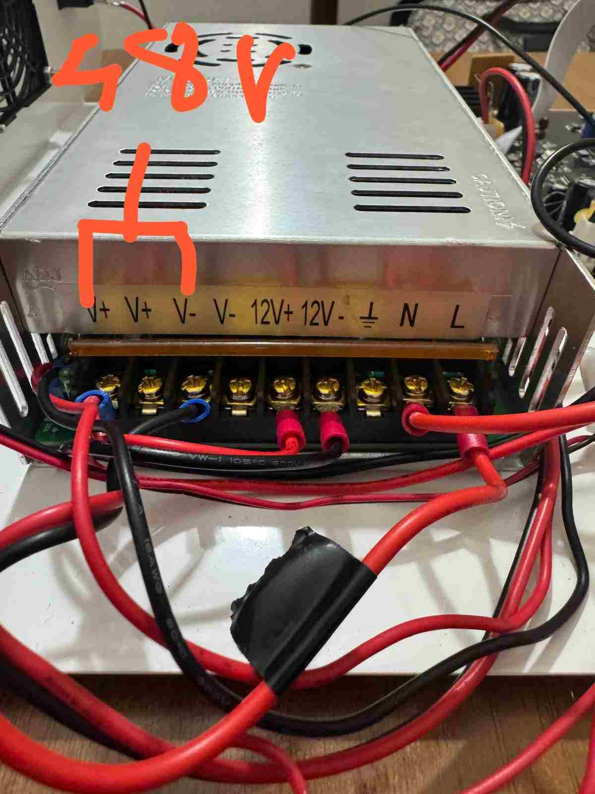

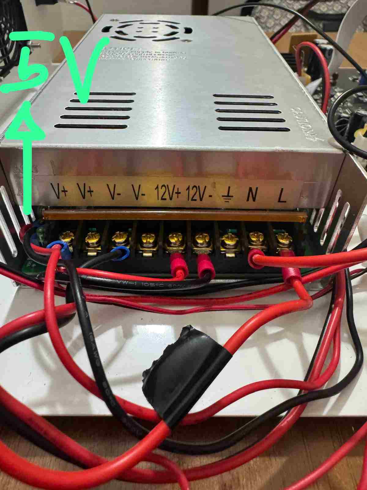

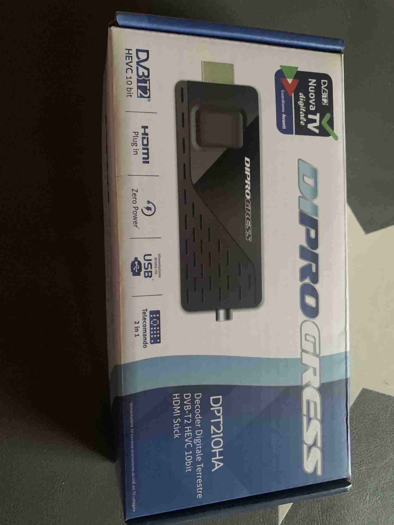

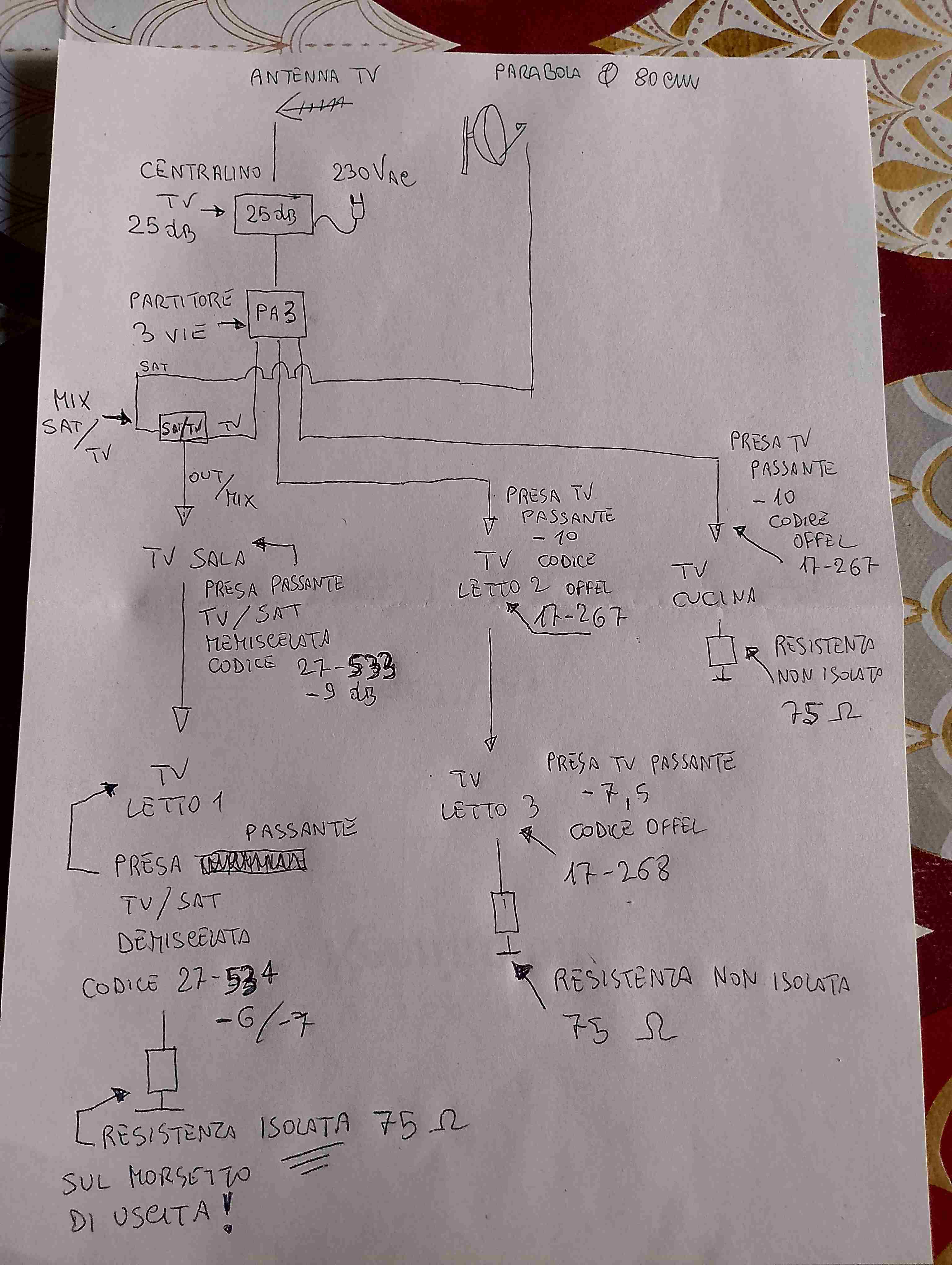

PROBLEMA GENERAL FUJITSU
lucima ha risposto a lucima alla discussione in Guasti/Problemi Climatizzazione
Ho fatto la prova del riarmo elettrico il clima funziona anche per 2 giorni, poi va in allarme. Anche impostato solo ventilazione, ho pensato alla.scheda esterna o ad uno spinotto allentato,in settimana provo ad aprire l unità esterna -
Sì ho selezionato hdmi3 come scritto sulla porta e selezionato dal menu ma fa la ricerca anche per parecchio tempo ma poi sempre nessun canale selezionato. Boh
com'è possibile che non prende nulla? Hai selezionato dal menu della TV ,ingresso HDMI ? Il segnale tv è presente al cavo, giusto?
Bilanciamento con nuove batterie Pylontech
mgaproduction ha risposto a Morpheus_2025 alla discussione in Fotovoltaico
Non capisco quale sia il tuo dubbio in merito. I vari BMS di ogni singola batteria sono li apposta per dialogare tra di loro ed autoequilibrare il più possibile le celle agli stessi valori, perchè quello è il loro compito (oltre a tutti i discorsi di protezioni varie). Anzi, collegare in parallelo batterie con tensioni diverse rischia di creare dei bruschi passaggi di corrente da una batteria all'altra senza che i BMS riescano ad equilibare le celle "con la dovuta calma" che si impone su batterie di questo genere. Questo perchè i poli + e - dei 48V sono connessi tutti in parallelo e per giunta con cavi (mi pare) addirittura 4awg ovvero che reggono un forte amperaggio. Per cui, più le tensioni sono simili, meglio è di sicuro. Leggevo da qualche parte che il bilanciamento interno avviene al massimo a 2A per cella quindi con tempi lunghi. E poi una domanda : come hai fatto (cioè con che cosa) a ricaricare le batterie ? -
Alessio Menditto ha iniziato a seguire tv philips spenta del tutto
tv philips spenta del tutto
Alessio Menditto ha risposto a brasile1 alla discussione in Philips - Phonola
Purtroppo Brasile è da gennaio che non entra in forum, puoi aspettare forse per l’eternità, ma ti consiglio di aprire una tua nuova discussione. - Oggi
Alimentatore cinese non identifcato
trabo91 ha inserito una discussione in Guasti già risolti Elettronica
Buonasera, mi trovo in difficolta, ho uno strumento medicale cinese dove si è rotto l'alimentatore. Purtroppo lo stesso non ha adesivi o altro per capire le tensioni. Appena alimenti il sistema, il fusibile salta. I cavi che arrivano alla scheda madre , segnano 5v-12v-48v. Potrebbe essere che questo alimentatore genera queste 3 tensioni? Che alimentatore potrei prendere? -
burida62 ha iniziato a seguire Decoder per vecchio tv
Un saluto a tutti del forum. Gentilmente avrei bisogno di un vostro consiglio. Mi hanno regalato un vecchio tv Panasonic 50 pollici piatto che volevo mettere a muro al quale però serve un decoder. Potreste dirmi cosa potrei acquistare per metterlo dietro e che sia piccolo e poco ingombrante? Non ha usb (è un po’ datato) però ha un hdmi. Grazie.
impianto due zone luci giardino
cortomaltese1 ha inserito una discussione in Installazione impianti elettrici civili e terziario
Buonasera, ho un impianto due zone ovest/est di luci giardino 1)zona ovest 5 lampioni 2)zona est 6 lampioni il sistema è controllato da un'area elettrica dedicata costituita da: centralina CLONIX E BFT che comandava l'accensione delle due zone con radiocomando nitto a due pulsanti E' presente un'alimentazione 220V con trasformatore ABB TM 15-24 2 relay finder 26 01 Improvvisamente dopo anni di buon funzionamento il sistema ha smesso di funzionare Quindi ho aperto l'alloggiamento elettrico ed ho trovato un MILIARDO di formiche che se ne stavano comode al caldo del trasformatore i componenti erano ridotti malissimo,quindi ho acquistato tutto nuovo centralina clonix BFT trasformatore 2 relay finder Ho ricollegato il tutto come da previe foto stando ben attento a sistemare i vari cavi,ma sorpresa si accende,senza nessun comando da me dato dopo che ho riprogrammato il mitto per la nuova clonix la zona est! Tutto il resto è morto,sento scattare i due piccoli relay della clonix al mio comando nitto a due pulsanti e nonostante il mio smanettare con il mitto rimane sempre accesa la zona est il tutto è cablato come prima... Vorrei poter ripartire da zero e chiudere il tutto in una scatola stagna dedicata per evitare danni futuri. Mi ci vorrebbe quindi uno schema elettrico dettagliato per ricreare un qualcosa che funzioni, se ci fosse supporto in questo senso ne sarei felice. Grazie Alex -
piergius ha iniziato a seguire terra che 'sparisce' se stacco la Tv dalla presa
terra che 'sparisce' se stacco la Tv dalla presa
piergius ha risposto a stewecar alla discussione in Altro su impianti elettrici civili
Dai dati forniti, il Dispersore di Terra Condominiale è presente ed è collegato all' Impianto di Antenna . Forse manca solo il "Ponte" tra il tuo Impianto nuovo e la Terra generale del Condominio . - Buona serata ! -
JbRob ha iniziato a seguire tv philips spenta del tutto
Ciao Brasile1 avevo sostituito gli stessi componenti che hai sostituito tu ed ho lo stesso problema. TV non si accende, qualche volta si accende mettendo i puntali sul th101. Io non so come procedere, tu sei riuscito a risolvere il problema ? Se, sei riuscito potresti dirmi come hai fatto ?
JbRob ha aderito alla comunità
Connessioni WinCC su diverse classi mantenendo sincronizzazione tags
ETR ha inserito una discussione in Siemens HMI & Scada
Ciao a tutti, avrei una domanda per una modifica che dovrei realizzare. Per una riorganizzazione di rete, dovrei spostare il runtime Wincc di un impianto dalla classe del PLC, ad una classe diversa che opererà attraverso varie rotte nei vari router. A parte l'aspetto fisico della comunicazione, il problema che mi sembra più annoso è che le TAG le dorò passare da simbolico ad assoluto, con il rischio di dover riassegnare gli oggetti in caso di successive modifiche. Ci sono delle impostazioni che mi permettano di collegare il sistema mantenendo la connessione delle TAG con il simbolico ? Inserendo una scheda PROFINET INTERFACE generica, impostando il gateway corretto della rete vedo che si attiva la connessione su due classi diverse. E' il sistema corretto ? Buona serata Ennio -
voloradente ha iniziato a seguire urmet 1183/632
urmet 1183/632
voloradente ha inserito una discussione in Citofoni, videocitofoni e intercomunicanti
ragazi e normale quando premono il pulsante esterno suona dopo un po di secondi, vie mai capitato, perche non risponde subito quando preme il pulsante , secondo voi e normale .grazie a chi mi risponde -
Nuovo impianto casolare di campagna
elettromega ha risposto a robbyzz alla discussione in Quadri elettrici civili e terziario
Altra cosa importante, i pozzetti senza fondo , i tubi che ci entrano ben cementati per non fare entrare la terra.. -
Consiglio rifacimento completo impianto TV terrestre (+ eventualmente satellitare)
snipermosin ha risposto a Slash402 alla discussione in Impianti TV
Ecco lo schema. Mi scuso se fatto a penna e in modo frettoloso con cancellatura; non sono bravo con PC, autoCAD, etc.... preferisco carta e penna, se c'è qualcosa che non ti è chiaro dillo. In realtà potresti portare il sat in tutte le prese. Basta spostare il Mix sat/Tv prima del partitore, ovvero tra centralino e partitore. A questo punto se usci un LNB SCR o dCss puoi usare piu' prese contemporaneamente sfruttando le 4 frequenze SCR e se i decoder accettano il dCss anche tutte 5 contemporaneamente. Con il mio schema avrai solo il ramo Sala e letto 1 con il sat, usufruibili con un LNB SCR. -
Generalmente le piastre LED hanno un alimentatore in doppio isolamento e la terra sarebbe superflua.
Asciugatrice SMEG dht83lit-1 Non parte piu'
Vippolito ha inserito una discussione in Lavatrici - Asciugabiancheria
Buongiorno a tutti, mi avvalgo oggi del forum perche' l'asciugatrice di mia sorella modello SMEG dht83lit-1 da oggi non parte piu'..... quando da l'invio il cronometro inizia il suo conto alla rovescia ma il motore non parte. Siccome le e' stato detto che per ripararla bisogna pagare 80 euro di preventivo e poi devono portarla via..... essendo la macchina del 2017 propenderei per chiedere parere agli esperti qua che conoscono le varie statistiche riguardo i guasti di queste macchine. Credo alla fine sia una BEKO.... Secondo voi come potremmo procedere per gestire la cosa nel modo meno dispendioso possibilmente sensa seguire le regole odierne orientate al consumismo? Ringrazio sin d'ora. Vincenzo. -
Ciao, grazie @84paolo. La mia 300 è stata depredata della Cp, quindi sono diretta sull'unica porta PC disponibile. La configurazione che mi indichi è esattamente quella che ho messo in pista, con l'unico particolare che la dove le ho già funzionanti sono ISO TCP (lascito della precedente configurazione 300), per cui non ho fatto altro che pulire le precedenti funzioni TCON, SEND ecc... e uniformare tutto con PUT/GET lato 1500. In questo caso specifico, mi sono accorto solo dopo che la dichiarazione in NET permette solo S7 connection sulla CPU e pur avendo le dichiarazione TSAP come mi hai indicato, l'istruzione sul 1500 mi si attiva con errore 1. Il manuale che rintracciato però sembra però indicare che quanto ho impostato debba essere funzionante manuale . Buona serata Ennio
impianto sat che va in conflitto quando si accendono tutte le tv
voloradente ha risposto a voloradente alla discussione in Impianti SAT
ragazzi grazie per la risposta non sono stato io a fare questo impianto mi anno interpellato e al primo momento ho subito pensato al lnb, poi ho pensato di montare un multiplex con lnb v h poi ho pensato a plcforum , comunque grazie per la risposta verifichero e poi vi faccio sapere. -
Guarnizioni omologate per gas ma come si mettono??
click0 ha risposto a Vito Pendioo alla discussione in Componenti Gas
ci va quella da 1/2 per bombole che è un pelo più piccola -
Aldo92 ha aderito alla comunità
Luke97 ha aderito alla comunità
Nuovo impianto casolare di campagna
Marco Fornaciari ha risposto a robbyzz alla discussione in Quadri elettrici civili e terziario
Di puntazze di terra ne metterei due collegate assieme con corda da 25 mmq: una vicino al palo e l'altra prima del casolare, ovvero alle due estremità del cavidotto. Quindi la terra dello scaricatore la colleghi direttamente alla puntazza lì vicina. Visto che sei in campagna, Enel potrebbe mettere a terra il neutro proprio sul palo di tua competenza con una loro puntazza, la tua mettila a una decina di metri di distanza. Ultimo suggerimento, i due pozzetti di estremitaà non lasciarli a filo terreno ma falli sporgere almeno 50 cm: restano puliti e non si allagano. -
Sanyo vhr-s800i alimentatore
Jimmy_300 ha risposto a Jimmy_300 alla discussione in VCR (Videoregistratori)
beccato r5015 aperta da 0,56 ohm. Appena ne trovo una aggiorno -
Alessio Menditto ha iniziato a seguire PROBLEMA GENERAL FUJITSU
PROBLEMA GENERAL FUJITSU
Alessio Menditto ha risposto a lucima alla discussione in Guasti/Problemi Climatizzazione
L'errore 11 per un condizionatore Fujitsu indica un mancato funzionamento, un problema di comunicazione, o la necessità di un reset dopo uno sbalzo di corrente o un malfunzionamento dell'unità interna. In alcuni casi, il codice potrebbe anche riferirsi al tasto SLEEP TIMER su alcuni modelli. È consigliabile eseguire un reset generale scollegando l'unità dalla corrente per circa 15 minuti, o verificare che non si tratti di un errore di comunicazione se si usa un sistema integrato come Airzone. (fonte San Google) -
FORMULA SEMPLIFICATA SNUBBER - ESEMPIO: V = 230V~ - Tensione di Rete in Volt I = 10A~ - Corrente massima sul Carico in Ampere f = 50Hz - Frequenza di Rete in Hertz C = Condensatore in nanoFarad oppure in Farad moltiplicando per 10^-9 R = Resistenza in Ohm P = Potenza Resistenza in Watt XC = Reattanza Capacitiva in Ohm MKP = Condensatore a Film Metallizato in Polipropilene C = I² (nF) R = V / (I x (1 + (f / V)) (Ω) C = 10² = 100nF R = 230 / (10 x (1 + (50 / 230)) = 19Ω - Arrotondare per Eccesso verso valori Standard - 20/22Ω VC = Tensione di Lavoro Condensatore VC = 2 x (V x SQR(2))) VC = 2 x (230 x 1.4142) = 650V~ (MKP) XC = Reattanza Capacitiva (Ω) XC = 1 / (2 x pi x C x f) XC = 1 / (2 x 3.14 x 0.0000001 x 50) = 31.831Ω P = Potenza Resistenza (W) P = 230² / (XC + R) = 1.66W - Arrotondare per Eccesso verso valori Standard - 2/3W
