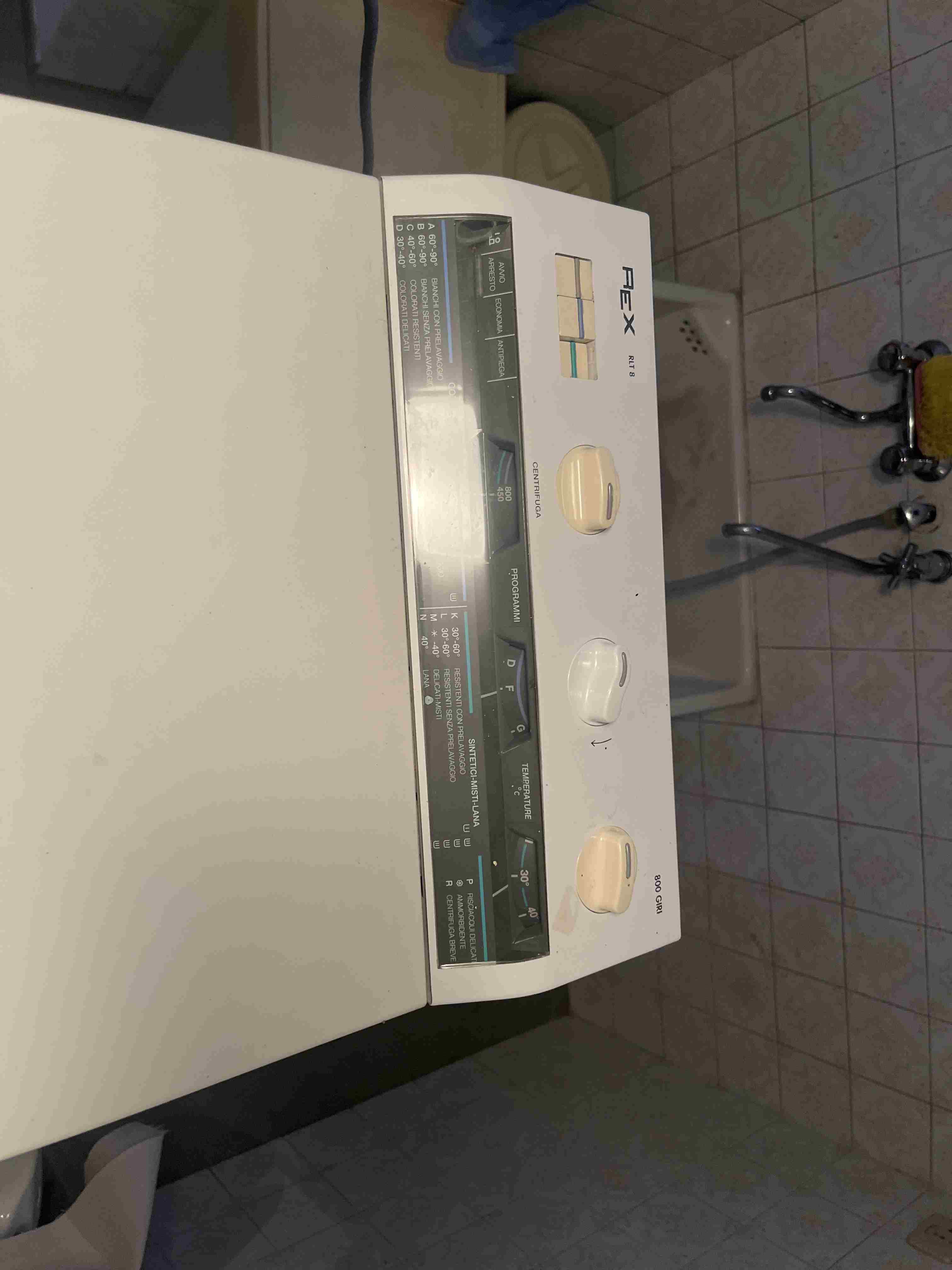

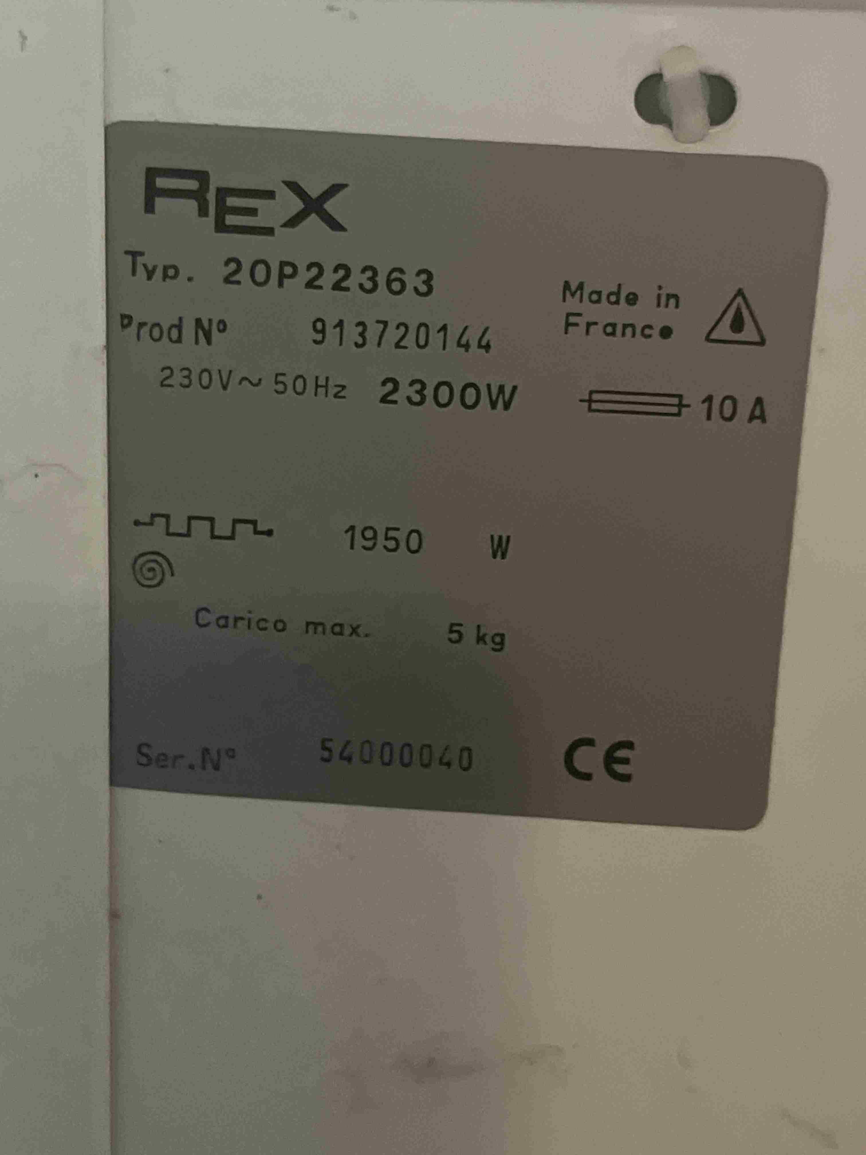

  1. Nell'ultima ora
  2. bellastoria84
    Rex RLT 8
    Ho una lavatrice a carica verticale Rex che fa le bizze. in sostanza come si accende il pulsante meccanico salta il salvavita. Cosa potrebbe essere e che test posso fare
  3. sergioooooo
    Aiuto citofono urmet universale
    nulla nemmeno collegando filo . L'ho cambiato siccome non funzionava il vecchio . Nel condominio funziona agli altri
  4. DarioRFI
    Rex input r1200its- blocco fine ciclo a 1 minuto
    Alla fine la diagnosi e5e(connessione difettosa)era giusta: -il connettore relativo alla scheda inverter era rotto( si era rotto a me smontando) ma non avevo dato molta importanza invece è fondamentale per tenere in posizine Il connettore..ora l'ho incollato e ai primi avvii e diagnosi è tutto ok..
  5. BADPI59
    Caldaia: errore E27
    tutto è bene cio che finisce bene e grazie della condivisione
  6. De gustibus da come l'ho interpretata 1 non avrei messo un differenziale per un solo interruttore 2 per quanto possibile due clima sotto lo stesso differenziale non li metterei ma avrei optato per: 1 generale magnetotermico (quel 25, per me, va benissimo) seguito da 5 differenziali magnetotermici opportunamente dimensionati ma sono scelte che uno fa va bene anche come l'hai " impostato " tu
  7. Leone2285
    Aiuto citofono urmet universale
    Sergio dovresti comunque rispondere alla domanda fatta da Roberto per escludere problemi ulteriori.
  8. Oggi
  9. sergioooooo
    Aiuto citofono urmet universale
    Risolto nulla nemmeno collegando filo
  10. cicciopas
    Ups Riello vision vts 1500 errore F38
    Io ho 3 gruppi riello Vision 2000 che presentano lo stesso problema, errore f38, c'è qualcuno che ha risolto tale problema? Grazie
  11. Vedi i dati sul tuo e trovi il corrispondente . In extremis lo rompi e fai come ti ho detto già
  12. Il supercap dovrebbe essere tipo questo del link, bisogna solo trovare i valori esatti, mi confermate grazie ? https://www.amazon.it/Young-Wolf-supercondensatore-condensatori-consistenza/dp/B0C2VWX3L4/ref=sr_1_5?adgrpid=1224856270207984&dib=eyJ2IjoiMSJ9.zBgQIFLdZ4P1XGTO8owRAHVN8znqdWwA209EysHnhRPohssLTT5y2T7Nn33DldzbQf7PPPEhAv0lr741HOkTeHxKPiEWEijoXW9lBqD_HA95rNjVDOVtxv8UmFcVlgajj1Op7JGsGnqOqa-AaOSbxZRJH0fuODG3BwuUB0_CgSROhEmWmwXZ1I1Wtmj8PegUKIhQXDJd3e4FYmn18Z-A93LGSb6396qBNkZ19QVRbtT-8mbDzt4NcGHRcEUOy35dE8SHpTjMS6SVI-d7bOglGm0KO9LPHWJtfokW0jnomNc.QEsvMdv3xYXYxA3bYK90o1uJSPgNSVg2Lfwk0BsNeh4&dib_tag=se&hvadid=76553681855220&hvbmt=be&hvdev=c&hvlocphy=1872&hvnetw=o&hvqmt=e&hvtargid=kwd-76553755871799%3Aloc-93&hydadcr=11007_1835621&keywords=supercap&mcid=1f34344253ed3da5b79272ee62d576ba&msclkid=852c18d88a0015460583704ea629cea5&qid=1754672174&sr=8-5
  13. Ciao e grazie per le risposte, il problema nasce dopo 2 ore mancanza ENEL, ho inserito l ora 2 volte ma continua a tornare l errore. Oggi ho fatto il Reset ai dati di Fabbrica, poi inserito l ora, ho tolto la corrente 10 minuti, e non e uscito l errore E68............ incrocio le dita,.... non so se ho risolto ..............detto questo il crono ha più di 20 anni, ..............mi sono accorto che la riparazione non e semplice, e molto rischiosa, quindi eviterei almeno per ora. Vorrei sapere che alternative ci sono dei cronotermostato compatibili ???? in caso di mal parata si prende quello nuovo............ Nel mio caso sono spesso fuori casa più giorni, per me sarebbe un problema gestire un termostato che da errore ogni sbalzo di corrente. Grazie tante a tutti
  14. Stefano Dalmo
    piano cottura rex electrolux
    Togli la manopola , aziona il rubinetto spingendo fino a fondo e vedi se rimane acceso . Fammi sapere
  15. Kyvan
    Eccitare un relè allo spegnimento di un led
    Scusami, non ho capito la domanda, ai capi della bobina o dei contatti? Ai capi dei contatti trovo continuità a seconda che il relè sia eccitato o meno. Ai capi della bobina, credo ci sia di mezzo il circuito di ritardo, devo misurare dopo aver tolto tensione?
  16. astronomia
    piano cottura rex electrolux
    buongiorno il piano cottura mi crea problemi,ho smontato il piano inox per sostituire 3 termocoppie a fine sostituzione ,prima di rimontare il piano inox faccio un collaudo inserendo i bruciatori e il tutto va correttamente, e installo il piano inox ,e i bruciatori rifaccio collaudo e non rimangono accesi al rilascio della manopola praticamente senza piano inox stanno accesi ,con piano inox non restano accesi qualch'uno mi sa dare spiegazione /consiglio sul da farsi ??
  17. Stefano Dalmo
    Fadini Hindi 880 del 2009 non ha forza
    Lo sblocco e il conseguente blocco è al centro
  18. Stefano Dalmo
    Fadini Hindi 880 del 2009 non ha forza
    Non è così il tuo pistone? nel caso di no metti una foto di questa zona
  19. Fattibile, ma sempre rischioso, visto che i supercap sono strutturalmente robusti. Bisogna fare un lavoro di fino. Personalmente avevo pensato di individuare le piste del super cap, e saldarne uno in parallelo con dei fili, anche di capacità inferiore, e poi sistemarlo negli spazi disponibili. Alla fine ho rinunciato,in quanto il problema si manifesta solo quando manca tensione, ed il massimo disagio, è quello di tornare a casa ed avere la casa leggermente fredda, se manca tensione quando nessuno è in casa. Se sei in casa, il disagio è minimo.
  20. Perchè non ci adatti un LM317 allora? In uscita hai controllato non ci sia corto vero?
  21. GiorgioB300
    Aiuto per motore Faac 402 CBC non funzionante
    Eureka!! ho smontato tutto, pulito, sostituito tutte le guarnizioni e rimontato tutto. Ho messo quasi (poi in caso rabbocco ma per il momento il livello mi sembra giusto) un litro d'olio (il faac HP rosa) e pare che funzioni tutto. Nessuna perdita fin'ora è movimento fluido in avanti e indietro. Ora devo rimontarlo e poi ripristinare tutti i collegamenti elettrici che erano stati modificati per bypassare la centralina (per esempio uso del pulsante e del citofono per aprire la sola serratura). La centralina vecchia (completamente ossidata e corrosa e non più funzionante) sarà sostituita con una universale (S4XL per il momento, poi magari in futuro,,,). Roberto ti ringrazio davvero molto per la pazienza e la disponibilità. Grazie, Giorgio
  22. Magari dirò una cavolata , e se invece di staccare il display , lo distrugge il condensatore e prende i reofili dello stesso per saldarvi il nuovo ?
  23. omaccio
    dispositivo per temperatura e pompa su stufa a legna
    Innanzitutto, credo che se la caldaia è a camera aperta sia fuori norma inserire una serpentina che raffreddi i fumi, la caldaia così come concepita deve avere una T di fumi che consenta l'evacuazione degli stessi in modo naturale. Se invece fosse a tiraggio forzato (quindi con ventola che gestisce l'aria comburente) allora puoi anche azzardare ma a tuo rischio: se accade qualcosa come ritorno di fumi o monossido di carbonio anzichè anidride carbonica la responsabilità è solo la tua. Detto questo c'è un altro fattore da considerare: se abbassi troppo la T dei fumi e la legna è umida crei condensa acida che se rientra in stufa la corrode! Comunque ti servirebbe un regolatore PVM per motori con controllo 0/10volt + termostato 0/10 volt.. non così economici e non alla portata di tutti per il montaggio!
  24. Non è introvabile, è che lo vendono in coppia per quasi 10$ più le spese di spedizione immagino...
  25. mumbe
    Problemi ricezione canali rai DVB-T2
    Eccomi nuovamente dopo un periodo che mi impediva di andare sul tetto(un pò di annite....). Aiutandomi con il sito OTG, ho indirizzato meglio le antenne e ho sostituito l'amplificatore da 40db con uno da 25db completo di filtro. Purtroppo ho gli stessi problemi, segnale canale 40 intermittente, totalmente assente oppure scarsa qualità. Adesso faccio passare questo periodo e poi sostituirò l'antenna direzionata a Monte Mario. Se avete qualche altro suggerimento lo accolgo con piacere. Grazie.
  26. Mattia Spoldi
    Touch Area Wincc Unified V20
    posta il codice
  27. adrobe
    Caldaia Vaillant VCWI242E non parte accensione
    Bisogna indagare sull'operatore gas. Usa un tester ed individua i due suoi terminali elettrici.A caldaia spenta la resistenza deve essere sui 200 ohm, a caldaia accesa e in tentativo di accensione la tensione tra i due terminali deve essere sui 20 volt (continui). Se non è così l'operatore è difettoso
  1. Carica più attività
