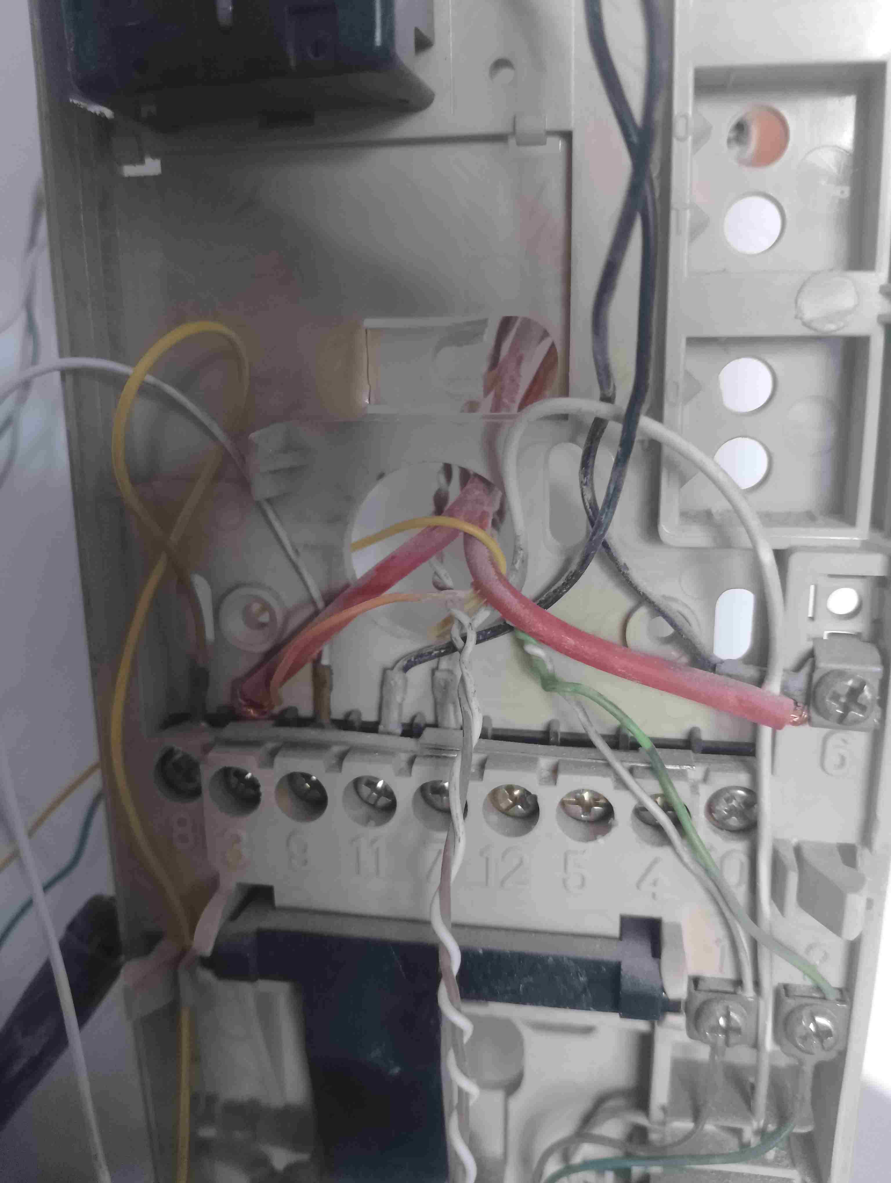

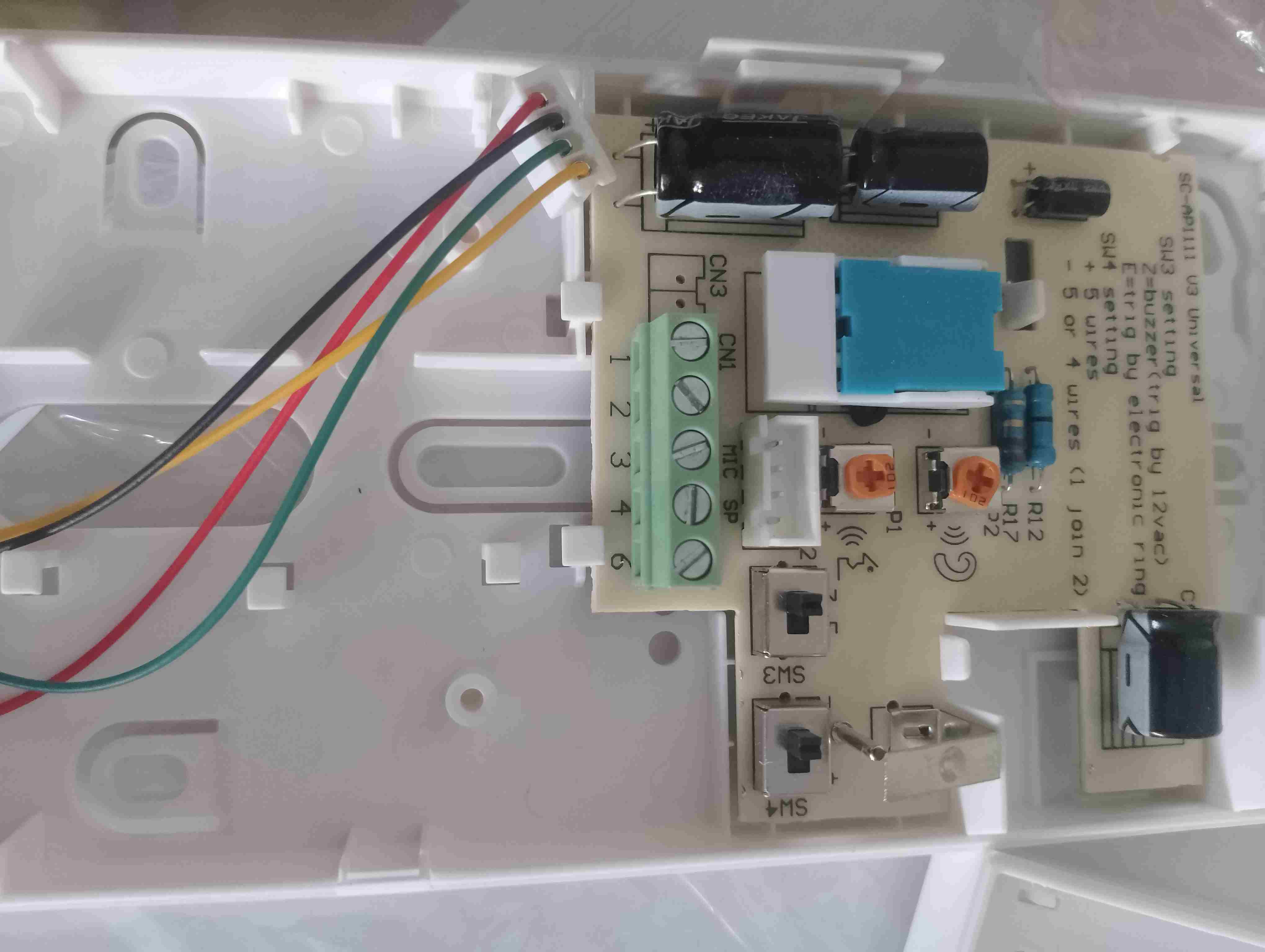

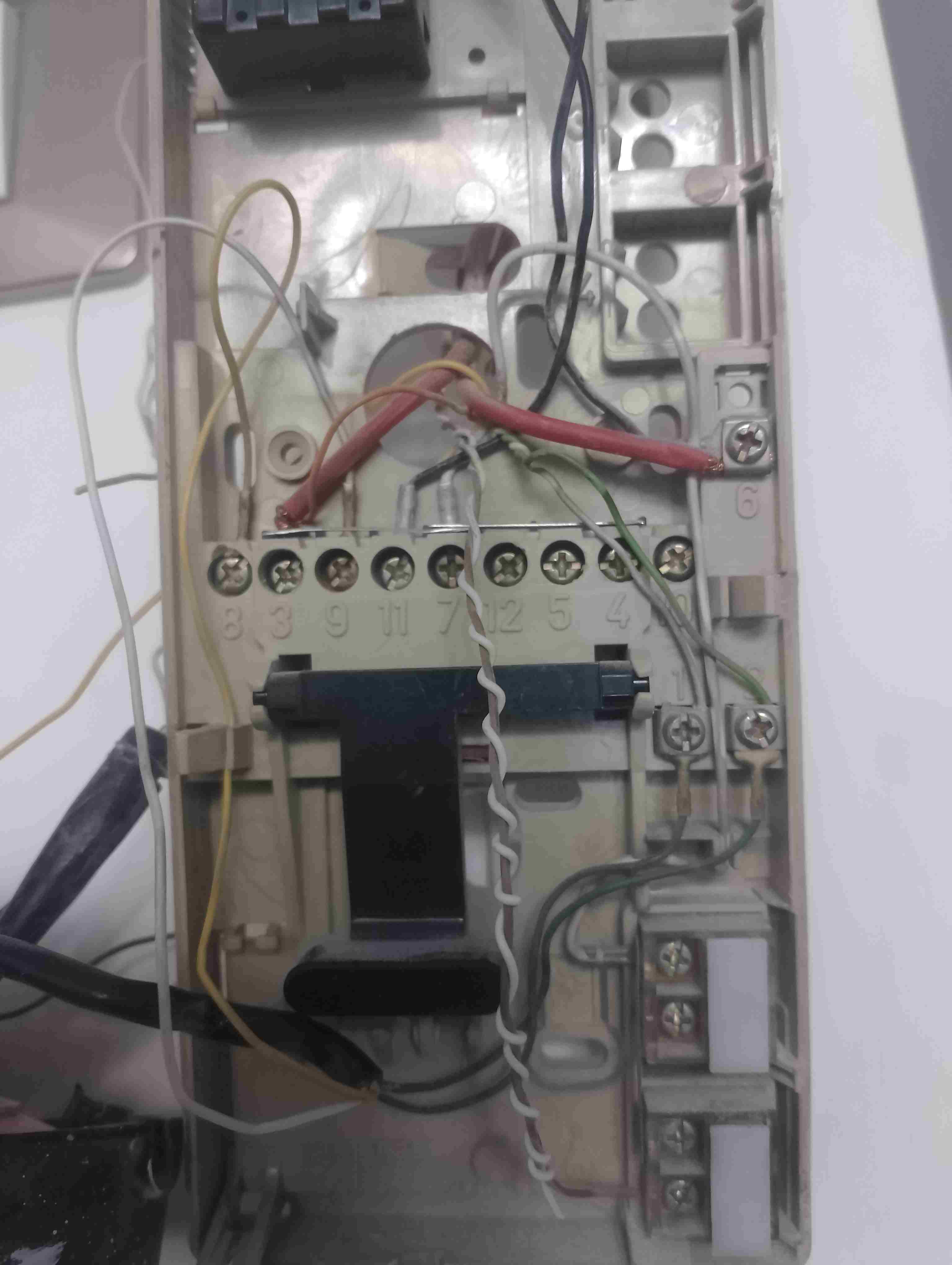

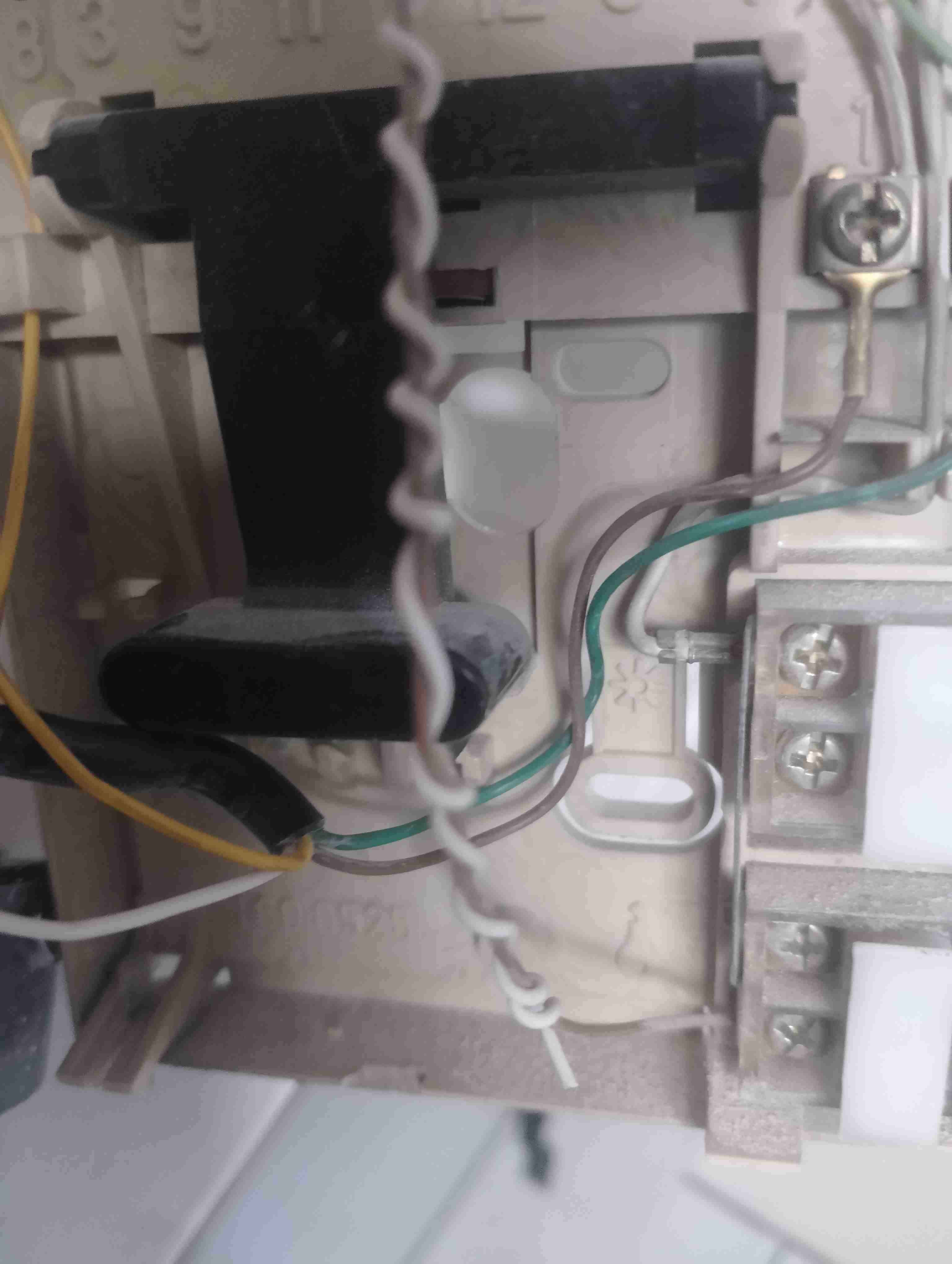

Salvatore 1983 ha iniziato a seguire Collegamento dal vecchio citofono al nuovo
Collegamento dal vecchio citofono al nuovo
Salvatore 1983 ha inserito una discussione in Altro su telefonia
Buongiorno a tutti, ho un vecchio citofono da cambiare( non so il modello ) con uno nuovo Miro' universale , mi potreste aiutare nei collegamenti? Allego foto di entrambi con la scheda tecnica del nuovo.Grazie di cuore a tutti -
Salvatore 1983 ha aderito alla comunità
Problema con asciugatura hotpoint ariston aqd970f 697
michpao ha risposto a Angus81 alla discussione in Lavatrici - Asciugabiancheria
Per iniziare, controlla se dopo qualche decina di minuti, riscalda? -
Problema stand-by lavatrice hotpoint
michpao ha risposto a Luxio58 alla discussione in Lavatrici - Asciugabiancheria
Controlla i condensatori (valori di targa e ESR) della scheda elettronica e se non sono in perdita sostituisci LNK304.. o simile - Oggi
lavastoviglie Bosch SMV68TX06E/42 odore di bruciato all'apertura di fine lavaggio
michpao ha risposto a truceta alla discussione in Lavastoviglie
Certo, é il colore delle resine dell’addolcitore che si attivano con il sale … -
@click0 il mio amico mi ha confermato quanto segue: sotto ups e con rete inserita la stufa parte normalmente e si accende; direttamente con la rete dopo circa un quarto d'ora un led segnala l'accensione della pompa e si sente la stessa partire mentre sotto ups è con rete inserita il led non accende e la pompa non si attiva. Successivamente la stufa va in blocco per over temperature. Praticamente in un funzionamento normale il sistema aspetta che venga raggiunta una temperatura che nel suo caso è sui 55°C per poi accendere la pompa di circolazione. Quando va a spegnere la stufa passa circa un'altro quarto d'ora prima di spegnersi completamente.
Doe reperire resistori .
Andrea25 ha risposto a Andrea25 alla discussione in Componenti elettronici ed equivalenze
I resistori in questione sono montati sullo stadio di ingresso di un amplificatore RF dela RM . Probabilmente è stato pilotato con troppa potenza e i resistori sono andati fuori tolleranza . La cosa è riscontrabile oltre che con l'hommetro , anche dal fatto che le 6 posizioni di potenza commutabili non producono una potenza di uscita proporzionale ( la posizione 4 eroga meno della 2 ) . Se avete anche dei consigli sul tipo di resistore più indicato per questa applicazione tra i vari non induttivi sono bene accetti . Grazie . -
tech12 ha aderito alla comunità
Roberto Garoscio ha iniziato a seguire Impianto Urmet
Impianto Urmet
Roberto Garoscio ha risposto a Grandini Roberto alla discussione in Citofoni, videocitofoni e intercomunicanti
Il monitor non si illumina o non si vede l’immagine? -
Buongiorno qualcuno potrebbe indicarmi come sostituire il cavo motore faac 402 cbc vecchio modello? Grazie
Ho fatto la prova che mi ha consigliato il difetto è nella parte sinistra del panello e la stessa parte dove i componenti smd scaldano tanto.Ho fatto anche un altra prova ho misurato le tensioni nella parte della del panello nei condesatori smd e risultano 2volt in meno.Nella parte sinistra avevo 17 poi 7 e cosi via invece nelkla parte destra 15 poi 5 da cosa puo' dipendere?La t-con non puo' essere?Grazie ancora
Consiglio per microfono
rigoletto ha risposto a rigoletto alla discussione in Radio - Stereo - Autoradio - HiFi - CD - DVD
Dumah Brazorf non trovo questi condensatori ha lo schema del panello?Grazie ,vi volevo chiedere come misurate i condensatori smd con il tester digitale?Grazie ancora
Doe reperire resistori .
Andrea25 ha inserito una discussione in Componenti elettronici ed equivalenze
Buongiorno a tutti . Mi potete suggerire dove trovare dei resistori assiali da almeno 5 watt non induttivi ? Ho provato sul sito di Reikelt e anche Mouser ma non ho trovato... Grazie. -
È un po' ossidata vicino a dove escono i reofori dal corpicino della resistenza, sicuramente l'ossidazione è penetrata dentro e ha portato al guasto , poi è vicino al trasformatore di riga e li c'è abbastanza caldo.
INDESIT DIE2B19, info interruzione alimentazione
PierGSi ha inserito una discussione in Lavastoviglie
Ciao, lavastoviglie in oggetto non riparte da sola dopo interruzione alimentazione ma e' necessario ripremere start. Nel manuale la cosa è motivata con fantomatiche giustificazioni di sicurezza. Non vedo che senso abbia una logica di questo tipo, mica é una sega circolare. Qualcuno sa dare spiegazioni,? Son tutte così quelle moderne? La cosa mi infastidisce perché vorrei poterla, al bisogno, spegnere per qualche istante in caso di sovraccarico del l'inverter. Grazie -
Problema stand-by lavatrice hotpoint
Luxio58 ha risposto a Luxio58 alla discussione in Lavatrici - Asciugabiancheria
E infatti ho sostituito la centralina e due condensatori sul modulo comandi ma niente. Comunque grazie. -
dovresti controllare le carte e vedere lo schema elettrico lato FV, sembra esserci una stringa collegata che non lavora. quanti pannelli e di che potenza hai?
Tensione di rete 244 v, tensione pannelli 197v
lavastoviglie Bosch SMV68TX06E/42 odore di bruciato all'apertura di fine lavaggio
truceta ha risposto a truceta alla discussione in Lavastoviglie
AGGIOUNGO foto per chiarirmi un ulteriore dubbio: è normale questo colore ruggine nel filtro a sale parte inferiore vicino ai tubi di carico ? (foto fatta dal pannellino dei tubi carico/scarico per non smontare tutto) -
Problema motore faac zbx74 78 lampeggio led
campac ha risposto a campac alla discussione in Cancelli elettrici
Allora ieri sera funzionava,ma questa mattina si è ripresentato lo stesso problema. A cancello chiuso il LED sulla scheda lampeggia e sulla fotocellula esterna c'è il LED rosso acceso, se passo la mano davanti e interrompo il segnale emette il ticchettio e il LED si spegne come da foto allegate. N.b. la foto della scheda e stata fatta quando tutto era ok. -
La resistenza R816 è collegata all'alimentazione di 120V, impedisce alla tensione misurata al punto di giunzione tra R817 e R818 di diventare negativa durante il normale funzionamento dell'apparecchio. La tensione diventa negativa quando invece la corrente di fascio del cinescopio diventa eccessiva. La zona di lavoro è abbastanza sensibile, si sarà rotta per qualche motivo, vecchiaia e stress della tensione applicata, scarica occasionale di eat, picco di tensione o altro. Se lo schema utilizzato è generico del telaio da qualche parte sono indicati i valori esatti della resistenza a seconda del modello e del cinescopio.
Hotpoint Ariston LST 114/HA in allarme!
Stefano Dalmo ha risposto a Ren 63 alla discussione in Lavastoviglie
Perfetto 👌 grazie per la condivisione -
Stefano Dalmo ha iniziato a seguire Problema stand-by lavatrice hotpoint
Problema stand-by lavatrice hotpoint
Stefano Dalmo ha risposto a Luxio58 alla discussione in Lavatrici - Asciugabiancheria
Problemi di elettronica -
ultradj83 ha iniziato a seguire MyHomeServer1 - Cloud Netatmo/Legrand completamente DOWN (di nuovo) - diagnosi tecnica completa + PEC a BTicino e AGCM
MyHomeServer1 - Cloud Netatmo/Legrand completamente DOWN (di nuovo) - diagnosi tecnica completa + PEC a BTicino e AGCM
ultradj83 ha inserito una discussione in Domotica e Building
Ciao a tutti, scrivo per condividere la mia esperienza con il MyHomeServer1 e il cloud Netatmo/Legrand, nella speranza che possa essere utile ad altri utenti nella stessa situazione. IL PROBLEMA Da mesi il cloud Netatmo/Legrand va giu ripetutamente, piu volte al mese, rendendo il MyHomeServer1 completamente inutilizzabile per il controllo remoto. Oggi 3 maggio 2026 ho eseguito una diagnosi tecnica completa e i risultati sono inequivocabili. DIAGNOSI TECNICA (3 maggio 2026) Il MyHomeServer1 in rete locale funziona perfettamente: - Ping: 20/20 pacchetti, 0% loss, 3ms media - WebSocket (porta 8080): attivo, risponde JSON-RPC 2.0 - OpenWebNet (porta 20000): attivo Ma l'intero cloud Netatmo/Legrand e DOWN: api.netatmo.com - HTTP 504 Gateway Timeout (8s) api.netatmo.com/oauth2 - HTTP 504 (login impossibile) api.netatmo.com/homesdata - HTTP 504 (API dati casa KO) app.netatmo.net - HTTP 504 (web app KO) portal.myhomeserver1.com - DNS NXDOMAIN (dominio inesistente!) myhomeserver1.com - DNS NXDOMAIN (dominio inesistente!) Il traceroute verso api.netatmo.com muore all'hop 5 dentro la rete Azure Front Door di Microsoft. Il problema e al 100% nell'infrastruttura backend Legrand/Netatmo, non nelle nostre reti. La mia connessione Internet funziona perfettamente (google.com e cloudflare.com rispondono in meno di 1 secondo). COSA HO FATTO 1. Il 12 aprile 2025 ho inviato una PEC di diffida formale a BTicino (amministrazione@pec.bticino.it). MAI ricevuta risposta. Oltre 12 mesi di silenzio totale. 2. Oggi 3 maggio 2026 ho inviato una SECONDA PEC, questa volta con copia conoscenza all'AGCM (Autorita Garante della Concorrenza e del Mercato) e comunicazione parallela direttamente a Legrand SA e Netatmo SAS in Francia. 3. Ho anche contattato via LinkedIn il CEO di Legrand (Benoit Coquart), il DG di Netatmo (Alexandre Menu), l'AD di BTicino (Franco Villani) e il responsabile Smart Home Solutions (David Martin). BASE LEGALE Per chi volesse fare lo stesso, gli argomenti giuridici piu forti NON sono la garanzia biennale (che nel mio caso e scaduta), ma: - D.Lgs. 173/2021 (attuazione Direttiva UE 2019/770): obbligo di fornitura e conformita del servizio digitale per TUTTA la durata della fornitura continuativa. Finche BTicino vende il MyHomeServer1 e offre il cloud, deve farlo funzionare per TUTTI gli utenti, indipendentemente dalla data di acquisto. - Artt. 20-26 Codice del Consumo: pratica commerciale scorretta. Vendere un prodotto come "controllo remoto" quando il cloud va giu piu volte al mese e pubblicita ingannevole. Nessun termine di prescrizione. - Art. 1218 c.c.: inadempimento contrattuale, prescrizione decennale. COSA POTETE FARE PEC di BTicino (per chi vuole scrivere): amministrazione@pec.bticino.it AGCM - segnalazione online: https://www.agcm.it/segnala-online Piu siamo a segnalare, piu e probabile che l'AGCM apra un'istruttoria. Vi invito a farlo. Se qualcuno ha avuto risposte da BTicino o ha trovato workaround, sono tutto orecchi. Allego il report diagnostico tecnico completo. ============================================== REPORT DIAGNOSTICO - BTicino MyHomeServer1 Data: 2026-05-03 08:56:19 UTC ============================================== --- 1. INFO SISTEMA CLIENT --- Hostname: [REDACTED] OS: Windows 11 Pro IP locale: [REDACTED] --- 2. RAGGIUNGIBILITA LAN MyHomeServer ([IP_LAN_REDACTED]) --- [PING test - 20 pacchetti] Ping statistics for [IP_LAN_REDACTED]: Packets: Sent = 20, Received = 20, Lost = 0 (0% loss), Approximate round trip times in milli-seconds: Minimum = 2ms, Maximum = 7ms, Average = 3ms --- 3. PORT SCAN MyHomeServer --- Port 22: chiusa Port 23: chiusa Port 80: chiusa Port 443: chiusa Port 1883: chiusa Port 8080: APERTA Port 8443: chiusa Port 8888: chiusa Port 9000: chiusa Port 20000: APERTA Port 20001: chiusa Port 20002: chiusa Port 5222: chiusa Port 5223: chiusa --- 4. RISPOSTA WebSocket (porta 8080) --- * Established connection to [IP_LAN_REDACTED] (port 8080) from [REDACTED] * using HTTP/1.x > GET / HTTP/1.1 > Host: [IP_LAN_REDACTED]:8080 < HTTP/1.1 400 Bad Request < Content-Length: 144 < Server: WebSocket++/0.8.2 { "error" : { "code" : -32700, "message" : "Parsing JSON error" }, "id" : "0464a522-19e8-40d8-bf24-6f1b9aed8edc", "jsonrpc" : "2.0" } --- 5. RISPOSTA porta 20000 --- * Established connection to [IP_LAN_REDACTED] (port 20000) from [REDACTED] * Received HTTP/0.9 when not allowed < *#*1## (protocollo OpenWebNet attivo) --- 6. DNS RESOLUTION - ENDPOINT CLOUD BTICINO/LEGRAND --- [www.homesystems-legrandgroup.com] Name: www.homesystems-legrandgroup.com Address: 91.208.195.114 [api.netatmo.com] Name: mr-a02.tm-azurefd.net Addresses: 2603:1061:14:133::1 150.171.110.52 Aliases: api.netatmo.com netatmo-endpoint-dxaxa2g7eacufpgd.a02.azurefd.net [app.netatmo.net] Name: mr-a02.tm-azurefd.net Addresses: 2603:1061:14:135::1 150.171.110.54 Aliases: app.netatmo.net netatmo-endpoint-dxaxa2g7eacufpgd.a02.azurefd.net [portal.myhomeserver1.com] *** can't find portal.myhomeserver1.com: Non-existent domain [myhomeserver1.com] *** can't find myhomeserver1.com: Non-existent domain [cloud.myhomeserver1.com] *** can't find cloud.myhomeserver1.com: Non-existent domain [produzione.myhomeserver1.com] *** can't find produzione.myhomeserver1.com: Non-existent domain [connectivity.legrand.cloud] *** can't find connectivity.legrand.cloud: Non-existent domain --- 7. CONNETTIVITA CLOUD BTICINO/LEGRAND/NETATMO --- [https://www.homesystems-legrandgroup.com/] -> HTTP 200, Tempo: 0.219102s, IP: 91.208.195.114:443, SSL: 0 [https://api.netatmo.com/] -> HTTP 504, Tempo: 8.175003s, IP: 2603:1061:14:133::1:443, SSL: 0 [https://api.netatmo.com/oauth2/token] -> HTTP 504, Tempo: 7.487558s, IP: 2603:1061:14:133::1:443, SSL: 0 [https://api.netatmo.com/api/homesdata] -> HTTP 504, Tempo: 8.318307s, IP: 2603:1061:14:133::1:443, SSL: 0 [https://app.netatmo.net/] -> HTTP 504, Tempo: 8.208023s, IP: 2603:1061:14:137::1:443, SSL: 0 --- 8. TRACEROUTE VERSO CLOUD NETATMO --- Tracing route to mr-a02.tm-azurefd.net [2603:1061:14:137::1] over a maximum of 30 hops: 1 2 ms 14 ms 2 ms [REDACTED - gateway locale] 2 37 ms 29 ms 31 ms [REDACTED - ISP hop 1] 3 31 ms 29 ms 29 ms [REDACTED - ISP hop 2] 4 36 ms 38 ms 32 ms 2001:7f8:b:100:1d1:a5d0:8075:112 5 39 ms 39 ms 29 ms 2a01:111:2000:2:8000::32aa 6 * * * Request timed out. 7 * * * Request timed out. 8 * * * Request timed out. 9 * * * Request timed out. 10 * * * Request timed out. 11 * * * Request timed out. 12 * * * Request timed out. 13 * * * Request timed out. 14 * * * Request timed out. 15 * * * Request timed out. 16 * * * Request timed out. 17 * * * Request timed out. 18 * * * Request timed out. 19 * * * Request timed out. 20 * * * Request timed out. 21 * * * Request timed out. 22 * * * Request timed out. 23 * * * Request timed out. 24 * * * Request timed out. 25 * * * Request timed out. 26 * * * Request timed out. 27 * * * Request timed out. 28 * * * Request timed out. 29 * * * Request timed out. 30 * * * Request timed out. Trace complete. --- 9. CERTIFICATI SSL --- [api.netatmo.com] subject=CN=api.netatmo.com issuer=C=US, O=DigiCert Inc, OU=www.digicert.com, CN=GeoTrust TLS RSA CA G1 notBefore=Dec 21 00:00:00 2025 GMT notAfter=Jun 21 23:59:59 2026 GMT [www.homesystems-legrandgroup.com] subject=CN=www.homesystems-legrandgroup.com issuer=C=FR, O=Gandi, CN=Gandi RSA Domain Validation Secure Server CA 3 notBefore=Oct 6 00:00:00 2025 GMT notAfter=Oct 6 23:59:59 2026 GMT --- 10. TEST CONNETTIVITA INTERNET GENERALE --- [google.com] -> HTTP 200, Tempo: 0.793375s [cloudflare.com] -> HTTP 200, Tempo: 0.568825s ============================================== FINE REPORT - 2026-05-03 09:01:35 UTC ============================================== Federico -
Asciugatrice in cantina
reka ha risposto a Pisacane alla discussione in Lavatrici - Asciugabiancheria
essendo fuori UE come funziona la garanzia?
