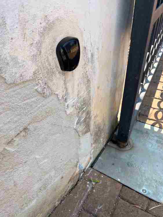

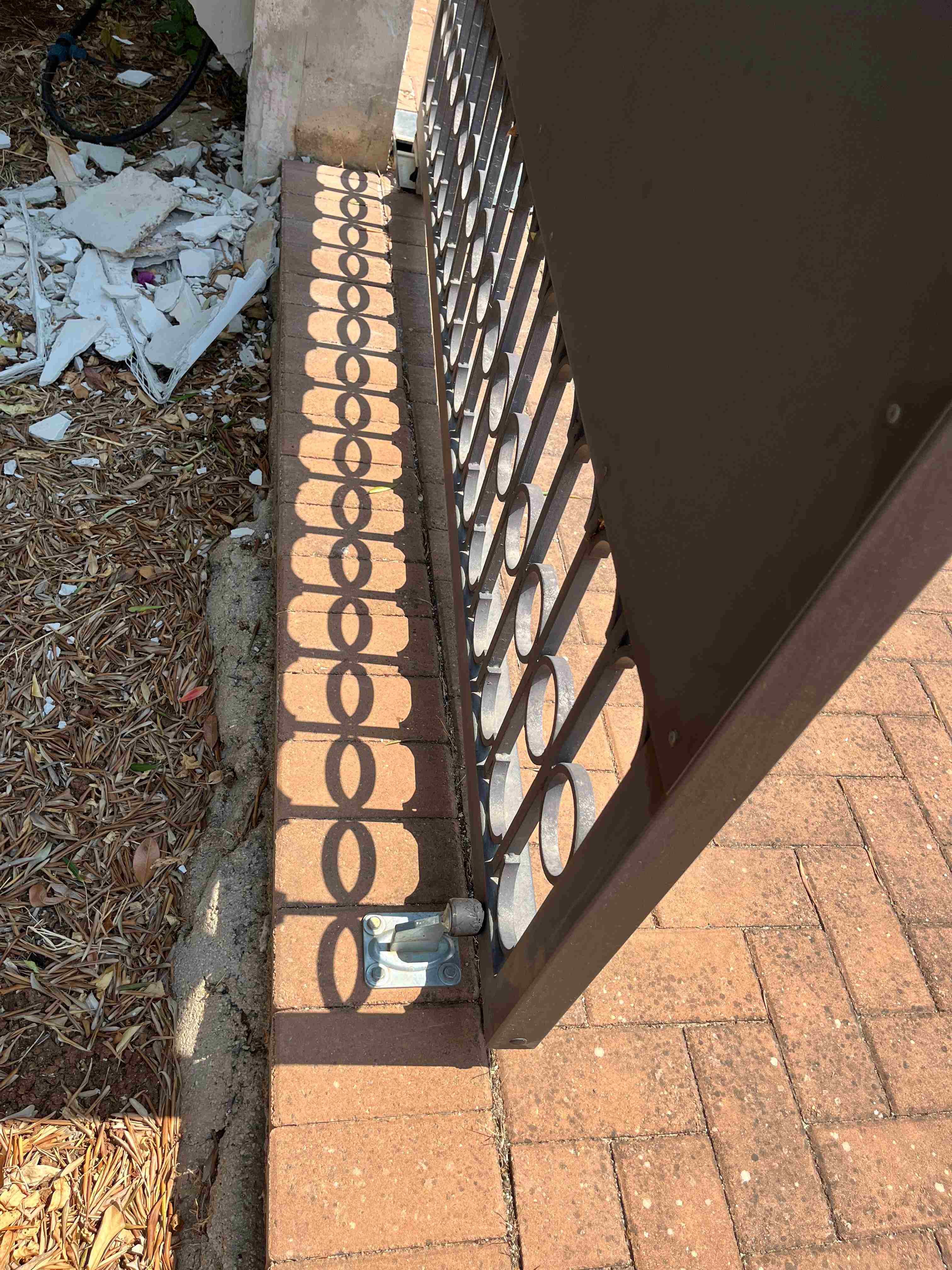

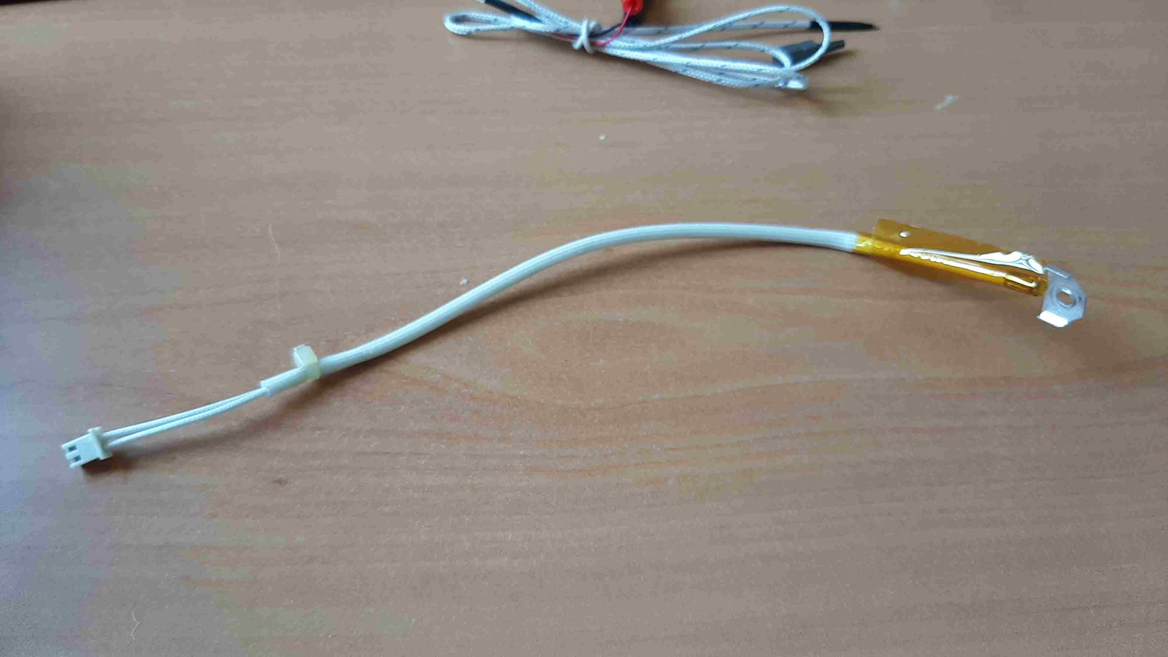

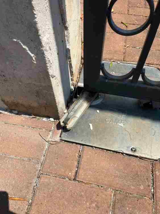

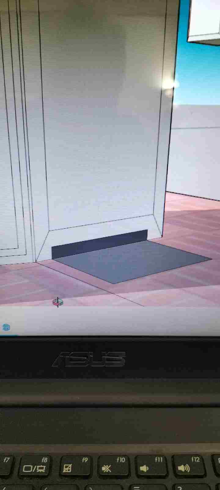

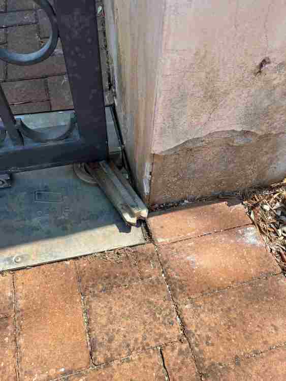

Edoardo 007 ha iniziato a seguire casse di fondazione came ispezionabili e blocco bracci e rifare chiave fadini con motore e centralina came
rifare chiave fadini con motore e centralina came
Edoardo 007 ha inserito una discussione in Cancelli elettrici
Ciao Livio, ti va di argomentare più nel dettaglio? Le 3 anime nella guaina originale erano praticamente a stretto contatto. Il corrugato dove le andrei a mettere è, di fatto vuoto. Devo pensare che il venditore mi abbia raccontato balle pur di vendere?
casse di fondazione came ispezionabili e blocco bracci
Edoardo 007 ha inserito una discussione in Cancelli elettrici
Buongiorno, ho bisogno del vostro aiuto, dovendo fare un rivestimento sul muro e colonne con pietra da 3 cm + colla, devo sincerarmi che lo spazio delle casse di fondazioni, attualmente attaccate a filo colone, siano ispezionabili. Per fare questo, il rivestimento sarà fatto con dello spazio sotto fresato e poi sagomato come disegno (allego disegno). E questa è la prima domanda, adesso passo alla seconda: Se io stacco le due ante dai due bracci, e apro i due bracci senza le ante, i bracci dell'automazione andrebbero a sbattere contro il rivestimento, rompendolo. C'è un modo che si fermano prima anche senza le anta legate agli stessi? Con questa modifica del rivestimento, dite che c'è comunque il rischio che non posso più aprire il coperchio delle casse di fondazione Grazie -
BADPI59 ha iniziato a seguire Caldaia: errore E27
Caldaia: errore E27
BADPI59 ha risposto a RobyRocco alla discussione in Guasti/Problemi Riscaldamento
circolatore bloccato o avvolgimento bruciato -
Ciao a tutti
Riccardo Ottaviucci ha risposto a Ciccio Meteora alla discussione in Presentazione nuovi utenti, saluti e ringraziamenti
benvenuto! -
Scheda BFT Thalia problema fusibile
Mau66ita ha risposto a Mau66ita alla discussione in Cancelli elettrici
Il corto non c’è più .. il fusibile non salta ma sempre errore 15 mi visualizza. mi ribatto tutto… vi aggiorno grazie -
michpao ha iniziato a seguire Frigo samsung nofrost modello RL38HGTB dove la parte congelatore fredda invece la parte frigo è calda
Frigo samsung nofrost modello RL38HGTB dove la parte congelatore fredda invece la parte frigo è calda
michpao ha risposto a p.calabresi alla discussione in Frigoriferi - Congelatori
Ma c’era ghiaccio o lo hai scongelato ….. inutilmente? Bisogna eseguire una ricerca guasto controllando il damper, le ventole, scheda, ecc., per individuare che cosa si é guastato -
Scheda BFT Thalia problema fusibile
Mau66ita ha risposto a Mau66ita alla discussione in Cancelli elettrici
Ho fatto una ca… volata io. Il corto sta nella prolunga. Non ho pensato allo spessore del cavetto di prolunga … -
Scheda BFT Thalia problema fusibile
Mau66ita ha risposto a Mau66ita alla discussione in Cancelli elettrici
Ho ricontrollato le connessioni e inserito i connettori uni alla volta, verificando ogni volta il fusibile. Fusibile ok ma sempre errore 15. l’ultimo connettore che non ho inserito é quello arancione numerato 50 51 e 52. Sulla scheda sul 50 e 51 misuro 27 V, ma se metto in test diodi il tester, mi da il bip sul connettore che viene dalla giunzione nella scatola di derivazione. É normale? Possibile un corto su qualche cellula? scusate se le mie espressioni non sono molto azzeccate 😊 Grazie -
Caldaia: errore E27
RobyRocco ha risposto a RobyRocco alla discussione in Guasti/Problemi Riscaldamento
Già!... La cosa più importante l'ho dimenticata... Il modello è: Immergas Victrix Exa 24 Credo di aver capito che il problema dipende dai parametri che vanno programmati sulla nuova scheda. Questa mattina ho smontato la nuova scheda e ho rimontato quella vecchia con la speranza di riuscire ad entrare nel menù di programmazione e ricopiare i parametri della vecchia scheda. Purtroppo l'operazione è fallita, probabilmente il danno è tale da impedire qualsiasi operazione di programmazione. Proverò a programmare la nuova scheda con i parametri di default indicati sul manuale di manutenzione. Il tubo di scarico dei gas è di circa un metro e quindi dovrebbe rientrare nel default. Se riesco a risolvere il problema lo comunicherò. Grazie -
philips perfectcare aqua gc8616
chiattillo.doc ha risposto a chiattillo.doc alla discussione in Piccoli elettrodomestici
Ho visto che il ferro porta un sensore della temperatura, collegato al tester da un valore di circa 180 Ohm a temperatura ambiente, faccio la prova a riscaldarlo, qualcuno ha idea dei valori di resistenza? grazie. -
Ciao Livio, se non erro Svaroski vuole prendere la fase dalle luci quindi se ha un impianto sezionato bene dovrebbe avere a monte un magnetotermico adeguato a 1,5 mm quadri. Una domanda, che rischi si corrono usando un cavo come quello?
illupodinotte ha iniziato a seguire schema elettrico schda ab01 beretta errore 10
schema elettrico schda ab01 beretta errore 10
illupodinotte ha inserito una discussione in Apparati, Schemi & circuiti
Buongiorno a tutti, chiedo gentilmente l'invio schema della scheda ab01 beretta ringranzio in anticipo -
Buongiorno dato che nella mia applicazione devo passare i 128 byte che ricevo come ingresso da un device, in un array di byte per fare dei confronti, esiste un modo per scriverli direttamente tutti in un colpo solo, od essendo assoluti posso solo fare in questo modo ? # input[0] := "BarCode_IN_0"; #input[1] := "BarCode_IN_1"; #input[2] := "BarCode_IN_2"; #input[3] := "BarCode_IN_3"; #input[4] := "BarCode_IN_4"; #input[5] := "BarCode_IN_5"; #input[6] := "BarCode_IN_6"; #input[7] := "BarCode_IN_7"; #input[8] := "BarCode_IN_8"; #input[9] := "BarCode_IN_9"; ; #input[10] := "BarCode_IN_10"; #input[11] := "BarCode_IN_11"; #input[12] := "BarCode_IN_12"; #input[13] := "BarCode_IN_13"; #input[14] := "BarCode_IN_14"; #input[15] := "BarCode_IN_15"; #input[16] := "BarCode_IN_16"; #input[17] := "BarCode_IN_17"; #input[18] := "BarCode_IN_18"; #input[19] := "BarCode_IN_19"; ;
TAGLIA FUSIBILE
reka ha risposto a Nuovoutente82 alla discussione in Quadri elettrici di bordo macchina
a monte, quindi sul primario? in questo caso si protegge solo da corto circuito quindi va valutato lo spunto, credo sia da maggiorare un po'. probabilmente trovi tabelle in rete. -
Buon giorno per risolvere il problema , ho dovuto resettare completamente la cpu ed il pannello , fare il trasferimento completo prima nella cpu e poi nel pannello , e adesso il pannello comunica
- Oggi
Aiuto citofono urmet universale
Leone2285 ha risposto a sergioooooo alla discussione in Citofoni, videocitofoni e intercomunicanti
Ciao Sergio, noto che hai un filo bianco scollegato quello che in origine faceva coppia col blu. Dovrebbe andare sul pin6. Se vuoi aspetta la conferma dei ragazzi che già ti stanno seguendo che sono molto più preparati di me. Saluti. -
ciao dina , avevo già controllato la le date del certificato è corretta e valida fino al 2037 e le ore del PLC e dell' hmi coincidono anche perchè sullHMI gli imposto direttamente l'ora della cpu , quindi sono sempre allineata dopo che inserisco correttamente l'ora nella cpu Avevo già controllato e coincidono anche perchè mi era già successo di trovare questa soluzuione
Scheda BFT Thalia problema fusibile
Mau66ita ha risposto a Mau66ita alla discussione in Cancelli elettrici
Ho ricontrollato le connessioni e inserito i connettori uni alla volta, verificando ogni volta il fusibile. Fusibile ok ma sempre errore 15. l’ultimo connettore che non ho inserito é quello arancione numerato 50 51 e 52. Sulla scheda sul 50 e 51 misuro 27 V, ma se metto in test diodi il tester, mi da il bip sul connettore che viene dalla giunzione nella scatola di derivazione. É normale? Possibile un corto su qualche cellula? scusate se le mie espressioni non sono molto azzeccate 😊 Grazie -
Mau66ita ha iniziato a seguire Scheda BFT Thalia problema fusibile
Scheda BFT Thalia problema fusibile
Mau66ita ha risposto a Mau66ita alla discussione in Cancelli elettrici
No… mi sono fatto una domanda e mi sono risposto. Procedo come consigliato da te. La domanda era più che altro per il fatto che ho solo un fusibile di scorta e forse prima di andare avanti conviene prenderne altri. -
Grazie Roby👍 Appena possibile misuro e faccio sapere
antonio mst ha aderito alla comunità
illupodinotte ha aderito alla comunità
Davide227 ha aderito alla comunità
Livio Orsini ha iniziato a seguire Ampli NAD 3022B non si accende
Ampli NAD 3022B non si accende
Livio Orsini ha risposto a imbiffia alla discussione in Radio - Stereo - Autoradio - HiFi - CD - DVD
La prima cosa da farsi è cominciare a verificare la presenza di tensione, partendo dall'ingresso del cavo di alimentazione. Poi un controllo degli elettrolitici, con particolare riguardo a quelli dell'alimentatore. -
Conci ha aderito alla comunità
interruttore differenziale FTV
Carlo Albinoni ha risposto a marifu alla discussione in Scatti intempestivi dei differenziali
Non c'è alcun obbligo nella CEI 64-8 o nella IEC di usare un 30 mA per questa applicazione. C'è in Francia, se non hanno cambiato idea, infatti hanno spesso problemi. -
piergius ha iniziato a seguire interruttore differenziale FTV
interruttore differenziale FTV
piergius ha risposto a marifu alla discussione in Scatti intempestivi dei differenziali
Ricordo che il Fotovoltaico per l' Impianto Elettrico rappresenta un Generatore, perciò è lui che va collegato "Elettricamente A Monte" degli altri Differenziali del Centralino, cioè lato Montante - Rete di Distribuzione non può essere inferiore a 100mA . . Quindi il resto dell ' Impianto Elettrico è stato ripartito giustamente fra 3 Differenziali indipendenti . Ma installando questo da 30mA si è creato un "Collo di bottiglia" a scapito della " Continuità del Servizio" . Bisogna tener conto anche del " Tipo" AC, A, F dei Differenziali e relativi Tempi di Intervento . - Chiedi all' Installatore se c' è un motivo particolare per cui lo ha messo da 30mA ! ! - Nel caso vicino all' Inverter si diramino delle Prese, si dedica loro questo da 30mA . Ma quello che interfaccia il Fotovoltaico verso Rete di Distribuzione si mette da Idn100mA ÷ 300mA . - Buona giornata ! -
flywing ha aderito alla comunità
Ampli NAD 3022B non si accende
imbiffia ha inserito una discussione in Radio - Stereo - Autoradio - HiFi - CD - DVD
Buongiorno ragazzi...mi hanno regalato un NAD 3022B che non si accende, per il momento ho dato una ripulita all'interno, controllato i fusibili e fino a li ci siamo... Qualcuno mi vuole dare una mano??? Intanto allego anche lo schema, non si vede un granchè, ma posso inviare l'originale.
