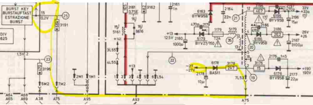

Illuminazione esterna spenta - probabile guasto relè crepuscolare
GiRock ha risposto a asd69 alla discussione in Installazione impianti elettrici civili e terziario
Si può vedere una foto del circuito quando lo hai smontato??? Grazie -
Rumore battente continuo nei tubi
GiRock ha risposto a slash23 alla discussione in Impianti (Idraulica)
I nuovi Contatori dell'acqua hanno una Dinamo all'interno per caricare le Batterie che dovrebbero durare 10 anni a sentire il Tecnico che lo ha installato, è facile che con il mobiletto di legno faccia risonanza ed amplifichi il rumore/vibrazione... Anche da me li hanno sostituiti tutti ed hanno messo un nuovo Regolatore di pressione, ed ora abbiamo nel Condominio i rumori più assortiti mai sentiti prima con il tipo meccanico: 1) Ad ogni apertura dei rubinetti si sente un fischio per qualche secondo 2) Dove è installato il Contatore (Cucina) se scorre acqua si ode bene la dinamo girare 3) Il Boiler, se gli inquilini al piano di sotto aprono l'acqua, gorgoglia tipo ribollitura 4) Quando si chiude l'acqua, il Contatore continua a girare per alcuni istanti ed è ben udibile 5) Presenza copiosa di aria nelle tubature per minore inerzia del meccanismo (immagino) 6) Le cassette di scarico hanno cominciato a generare un forte rumore tipo cascatella 7) Sbalzi di pressione anche di "2 bar" ad ogni apertura Tutto questo è avvenuto senza toccare nulla, solamente installando i Contatori Elettronici, la Ditta preposta ha regolato la pressione davanti a me come da Manuale... Possibile che non siano stati progettati correttamente in base al loro piazzamento??? Essendo il primo Modello non avranno tenuto conto di tutti gli aspetti negativi generati da un sistema simile, a me non ha ancora convinto anche se la lettura non vengono più in casa a farla visto che ha un trasmettitore wireless a bordo, nemmeno il Tecnico a saputo dirmi di che tipo... Morale della favola: se potete non fateli installare, vanno sicuramente rivisti tutti i problemi che si creano dopo la sostituzione... -
Brown57 ha aderito alla comunità
scamar ha iniziato a seguire LAVASTOVIGLIE BOSCH SI SPEGNE DURANTE LAVAGGIO (SMV69M30EP / 59)
Sfarfallio Lampadine led da accese
Leone2285 ha risposto a Aless22 alla discussione in Illuminazione interni
Ciao, hai modo di testare quelle lampadine singolarmente. Secondo me una di queste è difettosa. -
Candy CMLS 1252 beep continuo dopo qualche minuto dall'avvio
michpao ha risposto a Paolop61 alla discussione in Lavastoviglie
Ti ha dato 3 bip: problema di rilevamento scarico / carico acqua poi hai pasticciato con i tasti ….. Stacca la corrente e individua il tubo che si inserisce nel pressostato, lo scolleghi e soffi verso il pozzetto per librarlo, quando si libera lo ricolleghi e provi a dare un programma (normalmente). -
scamar ha aderito alla comunità
- Oggi
Simo.G ha aderito alla comunità
Rumore battente continuo nei tubi
ALLUMY ha risposto a slash23 alla discussione in Impianti (Idraulica)
A quanto sembra tutti gli indizi portano a quel contatore. 🤷♂️ -
Ciao, fatta la prova di comparazione con un KT4 funzionante he ho a casa che condivide lo stesso schema per la -27V: su questo -27V perfetta e -0.2V al pin 15 dei sincronismi presente. Invertito il diodo D6178 (BAS11) tra i due non cambia nulla. Sostituito anche il diodo sull'altro ramo della -27V, il D6176 niente. Vediamo se risolvo con la nuova sostituzione dell'EAT. Vi farò sapere, ciao
Stefano Dalmo ha iniziato a seguire Candy CMLS 1252 beep continuo dopo qualche minuto dall'avvio
Candy CMLS 1252 beep continuo dopo qualche minuto dall'avvio
Stefano Dalmo ha risposto a Paolop61 alla discussione in Lavastoviglie
Scusa , che è sto carico alternato ! è la tensione che alimenta l’elettrovalvola o la pressione che si alterna on off ? chiudi il rubinetto di carico e vedi se riesci a normalizzarlo , continuo . ma va visto cosa lo provoca , perché il rubinetto deve stare tutto aperto -
mircoval ha aderito alla comunità
Candy CMLS 1252 beep continuo dopo qualche minuto dall'avvio
Paolop61 ha risposto a Paolop61 alla discussione in Lavastoviglie
Ciao grazie per le risposte l ho sfilata ho smontato un lato e non ho notato perdite ne sotto la macchina ne dentro , per quanto riguarda la diagnostica ho provato a fare come mi è stato detto ma la macchina sembra non dare diagnostica misi accendono tutte le spie dei programmi lavaggi ( questa volta non misi sono accese ma l altra volta si erano accese tutte )provo a caricare un video se qualcuno potesse aiutarmi ne sarei veramente grato ho già chiamato un tecnico ma mi ha detto che può essere la scheda semplicemente girandola e soffiando sento un tubicino allego link del video -
Illuminazione esterna spenta - probabile guasto relè crepuscolare
asd69 ha risposto a asd69 alla discussione in Installazione impianti elettrici civili e terziario
scusa, non avevo visto il tuo post dato che stavo scrivendo la risposta a MC. Ho verificato la tensione con un tester in uscita dal relè: risultato 0 V. il sensore misura l'intensità luminosa in situ, capita che ci sia una copertura nuvolosa prima dell'orario dell'imbrunire, che influisce molto sull'illuminazione (naturale), in questi casi il relè astronomico mi lascerebbe con le lampade spente, invece in sensore rileverebbe l'illuminazione naturale effettiva e farebbe accendere le lampade. ok, chiaro. Come scritto nel primo post, al relè crepuscolare arriva tensione. Grazie a tutti per gli interventi, direi che è stato appurato che il relè crepuscolare si è guastato, lo rimuovo dal quadro e provo a vedere se riparabile, se no ahimè mi toccherà sostituirlo. -
Grazie In realtà sentivo il rumore evidentemente 😱
Aless22 ha iniziato a seguire Sfarfallio Lampadine led da accese
Cari tutti, E' da tempo che cerco una risposta sul web ma non riesco ad identificare il problema. Vi spiego, ho un lampadario con 18 lampadine led e14 da 4W ciascuna. Il lampadario è collegato al suo interruttore, che comanda soltanto questo. Accende e spegne, niente di particolare. Se accendo si nota uno sfarfallio della luce, la curiosità è che lo sfarfallio si verifica solo da 2 lampade in su. Nel senso che non appena ho notato lo sfarfallio, ho iniziato a svitare le lampadine una ad una (perché inizialmente avevo ipotizzato che fossa una di esse la causa), finché dopo averne svitate 16 su 18 lo sfarfallio ha smesso. Non appena ne riavvito una, ma non una in particolare bensì una qualsiasi, lo sfarfallio ricomincia. Quindi per riassumere fino a 2 lampadine tutto ok, dalla terza lampadina si nota il problema. Le lampadine sono nuove, comprate apposta per questo lampadario. L'impianto è nuovo, casa appena ristrutturata e non ho altri problemi in nessun altro punto della casa. Qualche idea? PS: non ci sono alimentatori in mezzo. Direttamente la 220v.
Stefano Dalmo ha iniziato a seguire Libretto istruzioni Sangiorgio Tesi 836 v. inox 18/10
Libretto istruzioni Sangiorgio Tesi 836 v. inox 18/10
Stefano Dalmo ha risposto a SilviaRanok alla discussione in Lavatrici - Asciugabiancheria
Ciao , Mi dispiace , ma devi aprire una tua discussione . il regolamento vieta accodarsi . grazie . -
Asciugatrice Whirlpool Diehl 732902 non si accende più, selettore?
mmaurock ha risposto a mmaurock alla discussione in Lavatrici - Asciugabiancheria
Ciao a tutti, grazie delle risposte e scusate se riprendo solo ora, ma nel frattempo ho avuto un trasloco, e immagino possiamo capire cosa comporta 😄 Controllando la resistenza, come suggerito, avevo zero ohm, così l'ho dissaldata e si vede che sembra "scoppiata". Quindi dite che la causa potrebbe essere il LNK30?GN che si vede tra il condensatore ed il trasformatore. Ci sono altri componenti che posso controllare prima di procedere con l'acquisto? Che sito mi consigliate dove comprare i componenti? ho visto che ci sono dei "kit" di riparazione, ma su alcuni siti come eBay, ho paura che il materiale che arriva sia di scarsa qualità. Intanto grazie mille Mauro -
Brionvega Poesia 22 - rigenerazione o sostituzione tubo
Riccardo Ottaviucci ha risposto a Alessandro Bini alla discussione in Brionvega
se ben fatta può durare qualche anno -
Problema scorrevole BFT compat
Stefano Dalmo ha risposto a mamo83 alla discussione in Cancelli elettrici
Ecco , allora il motore non gira , mentre avevi detto che sentivi il motore girare . bene , sostituisci il condensatore ed è fatta . -
alimentatore
Riccardo Ottaviucci ha risposto a pasquale1967 alla discussione in Elettronica generica
se è duale sì -
Rumore battente continuo nei tubi
slash23 ha risposto a slash23 alla discussione in Impianti (Idraulica)
é il contatore digitale nuovo che mi hanno montato a Febbraio, in questo video si vede il tubo fuori, stamattima per un po' l'ha rifatto, toccando il tubo sia fuori che dentro sembra provenire subito prima del contatore o nel contatore stesso ma non da fuori https://youtu.be/wHcPqfI33vE -
NUOVO QUADRO ELETTRICO
elettromega ha risposto a Eugenio Frangella alla discussione in Quadri elettrici civili e terziario
Ciao la mia logica ,segue che :problemi di scatto del differenziale da me' riscontrati, 70 % dovuti a fattori esterni, (dalla rete) sommati a dispersione interna alta dell'impianto. Segue pompa sommersa, forno elettrico in dispersione,poi tutto quello che riguarda l'illuminazione esterna, varie dispersioni dovute a cavi immersi in acqua nelle tubazioni. Da quello parto per suddividere . Il frigorifero sotto il differenziale delle luci e del allarme ti da una percezione veloce e sicura per intervenire. Anche dividere troppo ti fa perdere consapevolezza che qualche parte sia sconnessa a tua insaputa. Se rientri in casa e le luci non vanno, vai a controllare,ma se rientri tutto apparentemente è a posto ma il differenziale della pompa si è abbassato,te ne accorgerai quando sarà troppo tardi.il generale può essere 1+n mettere un ulteriore differenziale a monte non ti protegge del tutto essendo da 300 ma in caso di guasto di un differenziale a valle .importante è tener provato col apposito tasto i differenziali in modo che non restino bloccati quando serve. -
Ecco neanche a farlo apposta e proprio ora è successo il motore non gira, ma si sente un ronzio ho toccato il cancello ed è partito lunedi provo con il condensatore, prima non riesco 😓
Problema scorrevole BFT compat
Stefano Dalmo ha risposto a mamo83 alla discussione in Cancelli elettrici
Allora , se lo hai già il condensatore , sostituiscilo . e poi sarà automatico che si debba regolare la frizione . -
Rumore battente continuo nei tubi
ALLUMY ha risposto a slash23 alla discussione in Impianti (Idraulica)
Prova a sentire gli altri del palazzo, se anche loro ti dicono che hanno lo stesso rumore, può essere che arrivi da fuori, altrimenti ce l'hai in casa e allora, se non ne vieni a capo, ti conviene chiamare un idraulico. Io qualche sospetto ce l'ho su quella scatoletta, ma solo perché non so cosa sia. -
Libretto istruzioni Sangiorgio Tesi 836 v. inox 18/10
Crisce94 ha risposto a SilviaRanok alla discussione in Lavatrici - Asciugabiancheria
Buongiorno, avete ancora il manuale della Tesi 836 disponibile? Grazie! -
kenzo80 ha aderito alla comunità
ALLUMY ha iniziato a seguire Rumore battente continuo nei tubi
Rumore battente continuo nei tubi
ALLUMY ha risposto a slash23 alla discussione in Impianti (Idraulica)
Sottorete LAN con secondo (vecchio) modem-router
patatino59 ha risposto a omandar alla discussione in Ethernet e LAN
Se non hai una porta WAN non puoi usarlo come router con ingresso da altra rete LAN. Prendi un Access-point aggiuntivo.
