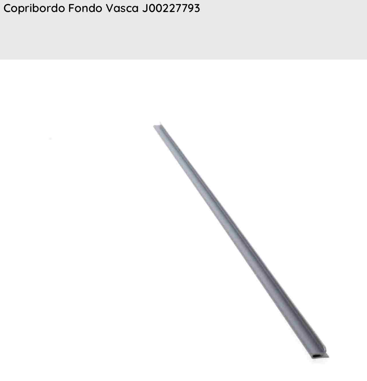

ARISTON LFT216A/HA perché non si trova la guarnizione inferiore della vasca??
elettr2 ha risposto a elettr2 alla discussione in Lavastoviglie
No. Quel componente non c'entra niente. Anche mi ero sbagliato e l'ho dovuto restituire. Si tratta della guarnizione che sta a separare la lamiera dello sportello interna,con quella esterna..... La guarnizione inferiore serve a non far schizzare l'acqua sulla lamiera anteriore dello sportello. Senza l'acqua schizzerebbe e pottebbe tracimare.... -
ARISTON LFT216A/HA perché non si trova la guarnizione inferiore della vasca??
elettr2 ha risposto a elettr2 alla discussione in Lavastoviglie
L'ho riparata parecchie volte,e per fortuna la maggior parte delle volte con componenti di recupero. Pompa,resistenza,guarnizioni,pressostato,vaschetta detersivo,mosfet su scheda comando,scheda impostazione programmi,varie volte micro porta ho pulito il pozzetto dove si eta creato un pezzo di calcare che mi faceva sballare tutto il discorso del pressostato.... La trappola d'aria non l'ho mai pulita...in caso come si dovrebbe procedere?? -
Ciccio 27 ha iniziato a seguire ARISTON LFT216A/HA perché non si trova la guarnizione inferiore della vasca??
ARISTON LFT216A/HA perché non si trova la guarnizione inferiore della vasca??
Ciccio 27 ha risposto a elettr2 alla discussione in Lavastoviglie
Una delle ultime fatte a None (TO)! 😃 Poi tutto sta continuando ad esistere grazie alla Polonia. Occhio a non abusare dei lavaggi a bassa temperatura, altrimenti scatta l'errore 5 e devi pulire la trappola dell'aria. 😉 -
Non ce l'ha. Probabilmente ha il timer ibrido, dove le parti elettroniche e meccaniche interagiscono tra loro.
michpao ha iniziato a seguire ARISTON LFT216A/HA perché non si trova la guarnizione inferiore della vasca??
ARISTON LFT216A/HA perché non si trova la guarnizione inferiore della vasca??
michpao ha risposto a elettr2 alla discussione in Lavastoviglie
Quella guarnizione non serve a sigillare, infatti é denominata batti onda. Comunque dovrebbe essere questa - Oggi
Radio Pioneer TX-1070, integrato 78M13 introvabile
ALLUMY ha risposto a ALLUMY alla discussione in Radio - Stereo - Autoradio - HiFi - CD - DVD
Ecco come si presenta ora. Tutto sembra funzionare, o almeno le tensioni ci sono tutte e il display segna le frequenze. Comunque toglierò quella grossa resistenza da 47ohm perché scotta di bestia e non vorrei che mi seccasse l'elettrolitico li vicino. Inoltre, a radio accesa, la tensione in ingresso non è più 31V bensì 24V, non avevo considerato che i 31V erano a vuoto. Quindi l'LM317, andrà a dissipare meno di 1,5W. Ora, quando metterò mano all' amplificatore verificherò se la radio sintonizza bene. -
Principio di funzionamento del modulo di accensione elettronica SIG3
Ciao GiRock, nel frattempo io ho contattato mezza Cina chiedendo se avessero un chip marchiato con quella sigla. Per ora chi mi ha risposto mi ha detto di no. In caso di novità vi faccio sapere. -
ARISTON LFT216A/HA perché non si trova la guarnizione inferiore della vasca??
elettr2 ha inserito una discussione in Lavastoviglie
Buon guorno,posseggo questa lavastoviglie da circa 16 anni,e l'ho riparata più volte. Comunque ancora funziona ma dovrei trovare la guarnizione della vasca inferiore,che va montata sullo sportello. Sembra che venga venduta insieme al pannello,ma non da sola. A mio parere poi queste lavastoviglie( come molte altre) sono progettate male,infatti l'acqua nella vasca non rimane del tutto "isolata" dal pannello di lamiera anteriore,e lo fa arrugginire,perché le guarnizioni non sono mai perfette. La guarnizione " perimetrale" non fa mai una tenuta perfetta con quella sotto della vasca. Ho riscontrato lo stesso problema anche su altre marche,tipo BEKO( prima che diventasse padrona dell'Ariston). Comunque sia vorrei capire se è possibile trovare questa guarnizione inferiore senza dover acquistare il pannello,oppure se ci si può adattare qualcosa. Fatemi sapere. Allego foto. GRAZIE IN ANTICIPO!!! -
ciao questo fatto mi fa pensare che la macchina abbia un motorino che predispone il carico acqua nelle varie vaschette in base al programma, come le Miele se così fosse, potrebbe essere lui il responsabile
Principio di funzionamento del modulo di accensione elettronica SIG3
GiRock ha risposto a Leone2285 alla discussione in Elettronica generica
Ragazzi, mi si è accesa la lampadina!!! 💡 ho trovato un componente simile contenente 12009V (in realtà la sigla è lughissima) con lo stesso identico package... Si tratta di un MOSFET DUAL GATE per Automotive, ora sto tentando di costruire il Modello per la simulazione, appena pronto, spero di estrapolarne un'analisi più dettagliata... -
Aton Storage, SolarEdge e batterie Pylontech
mgaproduction ha risposto a mgaproduction alla discussione in Fotovoltaico
Erri, eccome se erri. NON è ibrido. Poi non so se ci sia differenza tra il 3000H che citi tu e quello che ho messo io che è il SE3000H come ben scritto all'inizio -
Documenti da richiedere all'installatore per ottenere il bonus
Manako ha risposto a Manako alla discussione in Impianti Climatizzazione
Ti ringrazio davvero molto. Ho immaginato che ci fosse qualcosa di simile, ma leggerlo da una persona preparata mi ha molto rassicurato. -
Cavi e-distribuzione adatti per richiesta trifase civile?
elettromega ha risposto a matti157 alla discussione in Progettazione impianti elettrici civili e terziario
Ciao Nel nio comune, da Enel sole che gestiva prima si è passati a Engie che ha separato tutto tutto,nessun contatore neanche nei punti più strani .Uso comune dei pali .Ogniuno ha una storia differente che si trascina dai tempi delle varie compagnie elettriche provinciali regionali poi passate a Enel. -
Cavi e-distribuzione adatti per richiesta trifase civile?
mrgianfranco ha risposto a matti157 alla discussione in Progettazione impianti elettrici civili e terziario
Dalle nostre parti mandano un sopralluogo nel quale ti indicano se ci son cose da fare, per esempio se il tuo contatore è servito dalla sola treccia monofase e non può essere sfilata richiederanno la nuova traccia per posare il cavo nuovo...però dovresti avvicinarti a un loro ufficio o fare richiesta online dal sito del distributore...per quanto riguarda l illuminazione collegata direttamente alla rete pubblica per me' è una novità..non sapevo di questa procedura..non oso pensare il comune cosa tutto pagherà!..tra perdite e furbetti mi sa! -
PANNELLO OPERATORE TP1200 COMFORT
drn5 ha risposto a walter.valenti3 alla discussione in Siemens HMI & Scada
Il Tia 17 è 18 di sicuro supportano i pannelli con la V17... Resta il dubbio di quel .6 finale -
Cavi e-distribuzione adatti per richiesta trifase civile?
Maurizio Colombi ha risposto a matti157 alla discussione in Progettazione impianti elettrici civili e terziario
Per me tu hai già vinto. Vuoi la ragione, te la do, non me ne frega niente!. -
pigroplc ha iniziato a seguire PANNELLO OPERATORE TP1200 COMFORT
PANNELLO OPERATORE TP1200 COMFORT
pigroplc ha risposto a walter.valenti3 alla discussione in Siemens HMI & Scada
di sicuro da TIA17 in poi - Ieri
piergius ha iniziato a seguire Caldaia Hermann Spazio zero Cronotermostato non mantiene la memoria
Caldaia Hermann Spazio zero Cronotermostato non mantiene la memoria
piergius ha risposto a R22 alla discussione in Guasti/Problemi Riscaldamento
Nel secolo scorso c' erano batterie al Ni- Cd, capitava spesso di sostituirle ! magari mettendo quelle al Ni - Mh . Poi arrivarono le Pile al Litio normali, quindi quelle Ricaricabili da cambiare ogni 10 anni circa . Ora il Supercondensatore dura 20 anni, viene sostituito ancora più raramente. ... magari l' Utente preferisce installare un Cronotermostato nuovo, O sostituire direttamente la Caldaia , perché quella esistente è già "maggiorenne" ... - Buona notte ! -
Radio Pioneer TX-1070, integrato 78M13 introvabile
Dumah Brazorf ha risposto a ALLUMY alla discussione in Radio - Stereo - Autoradio - HiFi - CD - DVD
Quell'LM dovrebbe dissipare intorno ai 2.5W, niente di esagerato dai... -
rommell ha iniziato a seguire Electroline errore p6
Electroline errore p6
rommell ha risposto a Amto220295 alla discussione in Guasti/Problemi Climatizzazione
L'errore P6 su un condizionatore Electroline indica un problema con il sensore di temperatura esterna. Questo errore suggerisce che il sensore potrebbe essere guasto o che c'è un problema con la sua connessione al sistema -
Radio Pioneer TX-1070, integrato 78M13 introvabile
ALLUMY ha risposto a ALLUMY alla discussione in Radio - Stereo - Autoradio - HiFi - CD - DVD
Piccolo aggiornamento: Oggi, prima di procedere con l'LM317, ho provato ad accendere la radio con un alimentatore da banco impostato a 13V, e con grande sollievo la radio si è accesa. Inoltre ho visto anche quanta corrente passa su quei 13V, ed è circa 120mA. Pertanto ho pensato di aggiungere in ingresso al nuovo regolatore una resistenza per dargli in pasto non più 31V, ma diciamo 20V o anche meno, giusto per non farlo sudare troppo e inutilmente. Ho anche individuato una zona libera sulla scheda dove montare il tutto, compreso il nuovo dissipatore (per di più senza bisogno di isolarlo!) sfruttando dei piazzamenti opzionali e delle piste libere. Spero di finire presto con questa radio perché poi tocca al suo collega amplificatore, andare sotto i ferri. Stay tuned... -
Lampeggiante came krx + supporto a parete
El_Mago_Peppins ha risposto a El_Mago_Peppins alla discussione in Cancelli elettrici
Eh si confermo Roby, mi hanno semplicemente detto che si monta cosi, facendomi vedere un paio di foto e un video di un loro lampeggiante montato (presumo nello showroom). Attendo risposta settimana prossima quando visualizzeranno il video dove verso un poco d'acqua e quest'ultima entra nella staffa a parete 😅 ps. l'acqua è meno di mezzo bicchiere comunque ma ne basta un cucchiaio ed ecco che si infila tra le due parti pps. a volte mi chiedo se sono io che sono troppo pignolo, pur non essendo del mestiere, o se effettivamente i problemi ci sono ma solo io li noto subito 🥲 -
Lampeggiante came krx + supporto a parete
ROBY 73 ha risposto a El_Mago_Peppins alla discussione in Cancelli elettrici
Casomai metti del silicone all'imbocco del corrugato e attorno alla staffa in modo che non entri acqua da lì -
Scheda BFT Thalia problema fusibile
ROBY 73 ha risposto a Mau66ita alla discussione in Cancelli elettrici
Ok, casomai sai dove "bussare" Ciao prego -
Lampeggiante came krx + supporto a parete
ROBY 73 ha risposto a El_Mago_Peppins alla discussione in Cancelli elettrici
In effetti non hai tutti i torti, anzi! Ora tu hai versato sì e no un bicchiere d'acqua, ma di certo con alcuni acquazzoni che capitano negli ultimi anni potrebbe darsi benissimo che le cose peggiorino nel tempo. Probabilmente chi l'ha progettato, ha ritenuto che bastassero "quei due gommini", non saprei cosa dirti di preciso. Potrebbe anche essere che qualcuno l'abbia segnalato e stiano provvedendo, oppure fino ad ora nessuno ci ha mai fatto caso e valutato il problema, non saprei cosa dirti di preciso. Intendi chi ti ha venduto il materiale che non ti hanno dato una risposta? Hai provato a chiamare l'assistenza telefonica?
