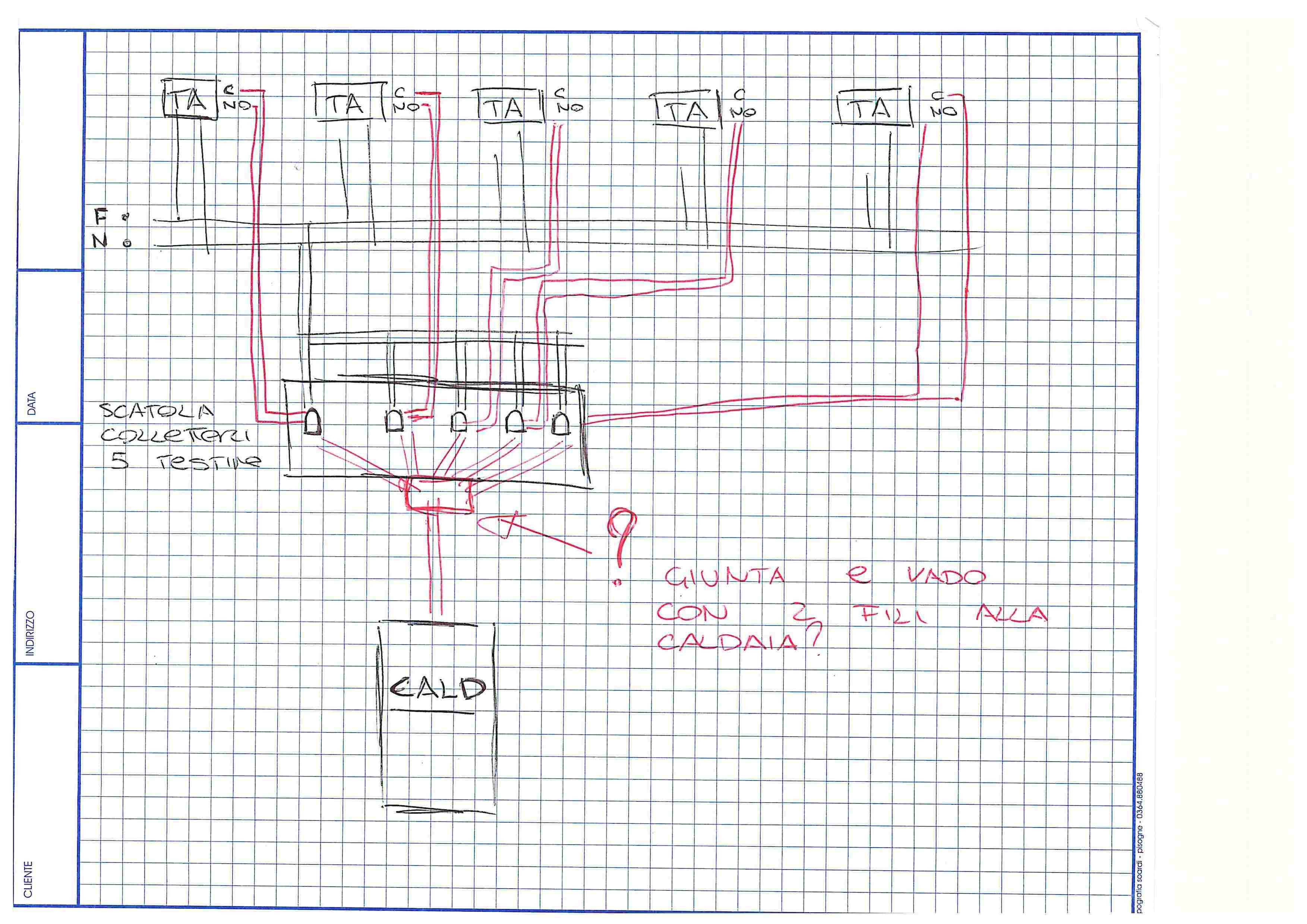

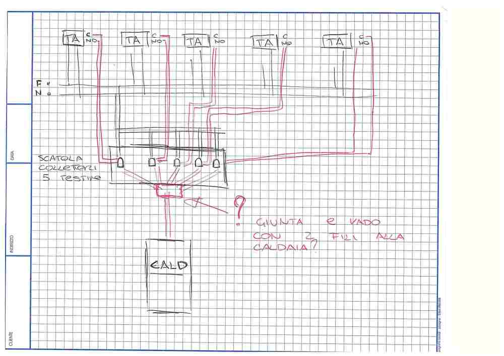

Macchina da caffè Lavazza a modo mio Jolie, bruciano sempre fusibili termici
catobleba ha risposto a catobleba alla discussione in Piccoli elettrodomestici
Grazie del consiglio, ma forse mi sono espresso male, assolutamente non volevo mettere in discussione i consigli di chi cerca di aiutarti, ci mancherebbe. Sono io che sono un testardo e finché non riesco a riparare qualcosa , tento qualsiasi cosa. Ok? Anzi ringrazio chi ha pazienza e voglia di scrivere qui. I consigli sono sempre ben accettati. Una buona giornata a tutti. -
Scelta Differenziale
mamo83 ha risposto a mamo83 alla discussione in Scatti intempestivi dei differenziali
Stamattina ho aperto il piccolo centralino ed infatti non c'é nulla che esce... lo avevano messo e secondo e tolto anche perché il tutto é in parallelo ai fili che vanno in casa, quindi non so quanto proteggano.... Ok comunque ho deciso che metto un centralino con un FN82C32 io stesso, visto che il vecchio elettricista é convinto che non serva.... e poi dentro metto i differenziali puri F40 che a questo punto sono protetti dal nuovo MT Dal MT posso fare uscire 2 fili, o meglio prendere un 4P tipo FA84C32 e ponticello gli ingressi? -
Ricarica ottimale batteria 12v agm
filippo75pg ha risposto a filippo75pg alla discussione in Elettronica generica
Intanto grazie per la risposta celere, si le batterie sono entrambe al piombo, io possiedo due caricabatteria ed entrambi erogano circa 4A ora, quindi il fatto che stiano sotto il limite dei 5A ora va bene lostesso oppure potrebbe dare problemi a lungo andare?? -
Collegamento lavatrice LG allo scarico a muro -tubo lunghissimo-
Ciccio 27 ha risposto a sawyer0 alla discussione in Lavatrici - Asciugabiancheria
Meglio non liberarlo dalla clip che lo sostiene in alto, perché è fatta apposta per lasciare dentro il tubo la colonna d'acqua che serve a mantenere attiva l'ecosfera. -
Caldaia fa saltare immediatamente il differenziale
MarcoPau ha risposto a MarcoPau alla discussione in Guasti/Problemi Riscaldamento
Domanda pro futuro: un "cava e metti" di una caldaia identica per marca e modello è potenzialmente alla portata di un "faidateista evoluto", pur sapendo che (immagino) dovrà poi essere aggiornato il libretto di impianto da un tecnico potenzialmente compiacente? Immagino l'iter smontaggio: - stacco tubi acqua e gas - sfilo tutti i cavi elettrici - stacco canna fumaria - sgancio l'apparecchio Iter montaggio, come sopra alla rovescia. Roba che in 2-3 ore me la cavo e riparto con caldaia nuova oppure follia da cui starsene ben alla larga? PS: le caldaie sono all'aperto in armadio, sono pluriattrezzato e con discreta esperienza in idraulica ed elettricità, mai però specifica nelle caldaie a parte piccole manutenzioni tipo questo cambio pompa, cambio elettrodo, schede... -
Modifica fili a Relè per eliminare la doppia accensione
Stingnap ha risposto a Stingnap alla discussione in Altri argomenti elettrici
Grazie a tutti per l'aiuto. Ho risolto collegando entrambi i fili sul 2 e ora ho la sequenza acceso-spento-acceso-spento. Scusate il multiposting ma è trascorso troppo tempo e non potevo più modificare l'ultimo post. RISOLTO. -
Scelta Differenziale
reka ha risposto a mamo83 alla discussione in Scatti intempestivi dei differenziali
secondo me è stata tolta la linea che usciva da quel differenziale o esce da dietro (anche se è strano perchè la base sotto grigia è quella dell'enel. il fatto che escano due fili per morsetto non è un problema, però per fare un bel lavoro dovrasti mettere anche tu un centralino con un mtd -
Programmare telecomando nice flor-s
Antonio1995 ha risposto a Antonio1995 alla discussione in Cancelli elettrici
Qualcuno mi può aiutare ? -
Il motore non gira le spazzole sono ok. La scheda è un po' scura. Leggo che bisogna cambiare il triac. Qualche aiuto gentilissimi così magari provo con qualche euro a recuperarla grazie mille
- Oggi
Microonde Candy CMG25DCS: si accende ma non scalda
flat_eric ha risposto a flat_eric alla discussione in Forni - Microonde - Cucine
Per dovere di cronaca, microonde riparato. Ho sostituito nuovamente il fusibile, ma anche diodo e condensatore. Saluti -
piergius ha iniziato a seguire Collegamento lavatrice LG allo scarico a muro -tubo lunghissimo-
Collegamento lavatrice LG allo scarico a muro -tubo lunghissimo-
piergius ha risposto a sawyer0 alla discussione in Lavatrici - Asciugabiancheria
L' importante è che non resti a spirale tra Macchina e muro, ( le varie "sacche d ' Aria" all' interno oppongono resistenza alla spinta della Pompa di Scarico ) ma il tubo formi un unico " Dosso" a circa 80cm da terra . - . O si lascia il tubo agganciato alla Clip, stendendo la parte eccedente sul pavimento, per farlo entrare dal basso nello Scarico a muro . .. Oppure viene liberato dalla Clip che lo sostiene ( di solito va ruotata di 90° e si sgancia) , e steso sul pavimento, per poi salire all' altezza prescritta mediante l' "archetto" ed entrare dall' alto nello Scarico a muro . . In pratica così : A te la scelta in base allo spazio circostante.. - Buona giornata ! -
Consiglio scaldabagno istantaneo
reka ha risposto a bellastoria84 alla discussione in Scaldabagno - Stufe - Condizionatori/Deumidificatori portatili
è obbligatorio da una decina d'anni, ci sta che non l'abbia. però chi viene a cambiartelo lo metterà. -
Citofono Elvox 620R - con RIng e chime come scollegare il ronzatore
Fabio_Malo ha risposto a Fabio_Malo alla discussione in Citofoni, videocitofoni e intercomunicanti
Ho risolto grazie Ggiovanni, ho attaccato idue fili senza inserirli nel morsetto E unzione benissimo Grazie -
Consiglio scaldabagno istantaneo
bellastoria84 ha risposto a bellastoria84 alla discussione in Scaldabagno - Stufe - Condizionatori/Deumidificatori portatili
Obbligatorio in che senso. Io ora non ce l’ho -
Collegamento comando elettrotermico 5 zone per appartamento
Mikit ha risposto a Mikit alla discussione in Impianti Riscaldamento
Si esatto 5 termostati uno per ogni zona e ogni contatto va alla sua testina. Allego uno schema, non fatto molto bene, dell' impianto, e della mia perplessità nella parte che va da dopo le testine alla caldaia. Giunto tutti i fili dei contatti che escono dalle testine e salgo con solo i due fili alla caldaia? Grazie sei stato gentilissimo -
Motorino avviamento CC con avvolgimenti diversi
Maverick87 ha risposto a Maverick87 alla discussione in Motori - Generatori
Perfetto grazie mille, se avessi fatto lo schema come primo passo avrei trovato la risposta da solo 🤦🏻♂️ Per problemi meccanici intendi gli ingombri o altro? Anni fa c'era un avvolgitore professionista nella mia zona, che io sappia era l'unico, devo sperare che sia ancora in attività. Grazie ancora! -
Toshiba 40Lv733G: 115 Volt sul fusibile
mistertv ha risposto a NeoElectro alla discussione in Toshiba
Se non lo sai è un problema perchè è una discriminante per capire se il guasto si annida nella backlight o sullo schermo/t-con oppure la causa sia il firmware o il processore. Intanto comunica le tensioni al connettore di uscita dell'alimentatore e relativi pin di misura. Poi misura se hai tensione in uscita per alimentare i led. I led dovresti testarli con lo strumento ma penso da come scrivi e da come fai le misure che non disponi di moltab esperienza ed attrezzature e come in tutti i lavori o hobby le attrezzature sono fondamentali. -
carl0 ha iniziato a seguire Sostituzione LT Terraneo con BTicino 334262
Sostituzione LT Terraneo con BTicino 334262
carl0 ha inserito una discussione in Citofoni, videocitofoni e intercomunicanti
Buongiorno, vorrei sostituire il mio citofono LT Terraneo con un BTicino 334262. Ho provato a collegare i fili secondo le indicazioni nel manuale del nuovi citofono ma ho dei dubbi su un paio di collegamenti (fili rosso e bianco), secondo voi come devono essere collegati? PS: da notare che i due fili arancioni sono differenziati da del nastro nero... -
Livio Orsini ha iniziato a seguire Ricarica ottimale batteria 12v agm
Ricarica ottimale batteria 12v agm
Livio Orsini ha risposto a filippo75pg alla discussione in Elettronica generica
Suppongo sia una batteria al Pb; la ricarica ciclica si effettua con carica batteria che eroga una tensione pari a 14,5V-15V, con una limitazione di corrente compresa tra 1/20 e 1/10 della capacità della batteria. Nel caso in oggetto il limite di carica sarà compreso tra 5 e 10A. Con corrente limitata a 10A, con batteria completamente scarica, il tempo di carica sarà di circa 10 ore; mentre con corrente limitata a 5A il tempo carica sarà di circa 20 ore. Anche caricando con soli 5A la batteria non soffre, anzi lo stress è minore di quello con carica a 10A -
Amazon Ring compatibile con videocitofono Bticino 344652 (non mi interessa il segnale video)?
Ggiovanni ha risposto a ryu_san alla discussione in Citofoni, videocitofoni e intercomunicanti
Dopo quale domanda ti dice che non è compatibile? Vero, ma anche la differenza nella qualità é tanta: il videocitofono ti durerà anche 20 anni, ring... chissà. -
Alessio Menditto ha iniziato a seguire Macchina da caffè Lavazza a modo mio Jolie, bruciano sempre fusibili termici
Macchina da caffè Lavazza a modo mio Jolie, bruciano sempre fusibili termici
Alessio Menditto ha risposto a catobleba alla discussione in Piccoli elettrodomestici
Si va bene, però il pensiero di Dumah in questo caso è quello, e lui l’ha espresso, oltretutto aiuta sempre anche lui a riparare e non a buttare via, quindi nulla di grave, ognuno risponde come ritiene giusto. Piuttosto, appunto perché ognuno dice la sua, e la dico pure io, sono anche io per riparare praticamente tutto, ECCETTO macchine che contengono acqua che va in pressione. Se qualcosa va male, e alcune cose possono andare male, un recipiente che esplode può fare danni inimmaginabili, per cui come dice Dumah; rischiare per pochi euro non vale mai la pena, nemmeno per passatempo. Ovviamente è il MIO pensiero personale, maturato negli anni e dopo aver visto una semplice moka esplosa in una cucina, diventato certezza. -
Salve a tutti, possiedo due batterie agm da 100ah che uso per alimentare um piccolo motore nautico, l'ultima che ho preso(un mesetto fa circa) il venditore mi ha detto che per una ricarica ottimale questa batteria andrebbe caricata con un caricabatteria bello potente in modo da completare il ciclo in una decina di ore, vorrei sapere se secondo voi ha detto il giusto o voleva solamente appiopparmi pure un nuovo caricabatteria??
Inverter più piccolo del motore
Livio Orsini ha risposto a MATTHEW80 alla discussione in Inverter AC
Probabilmente non hai letto con attenzione tutto quello che ho scritto. Se è una pompa centrifuga il carico meccanico dipende dalla velocità in modo quadratico. Altrimenti bisogna verificare le curve coppia-portata relative alla pompa. Se dai un riferimento di velocità in rampa, la velocità aumentarà progressivamente sino a che la corrente richiesta dal motore sarà uguale alla massima fornibile dall'inverter; dopo di che per poter accelelrare ulteriormente il motore ha necessità di assorbire corrente maggiore, ma l'inverter non può fornirla, per cui il motore non cresce di velocità. Se è reale che quella pompa richiede non più di 11kW meccanici alla massima potenza, allora il tuo sistema raggiungerà la velocità nominale, altrimento no. -
Motorino avviamento CC con avvolgimenti diversi
Livio Orsini ha risposto a Maverick87 alla discussione in Motori - Generatori
Questa è la ragione per cui ti ho fatto la domanda sullo schema di collegamento. Rileggendo quello che avevi scritto mi è sembrato proprioche si trattasse del tipo schema di questi motorini ad eccitazione composta.. La'avvolgimento in piattina è in serie all'armatura e deve reggere la corrente di armatura che è dell'ordine di parecchie decine di Ampére, anche cento o più. Gli altri due avvolgimenti sono in parallelo ed assorbono una corrente decisamente minore, alcuni Ampére o una decina Ampére. Questa configurazione di campo è fatta per poter avere una coppia elevata già a velocità zero e mantenerla costante su tutta la gamma di velocità; detto in modo semplificato. Non credo, si devono considerare i problemi meccanici. Sia per quesa sia per gli isolanti interpella un avvolgitore professionista e, possibilmente, fatti dare i materiali da lui. Un metro di piattina, o poco più, e qualche decina di cm di nastro isolante per avvolgimenti, dovrebbe fornirteli a poco prezzo. - Ieri
Vita da tecnici 1955-1965
Diomede Corso ha risposto a Ganimede77 alla discussione in Lavatrici - Asciugabiancheria
In un mondo di gentilezza e cortesia che oggi non esiste più
