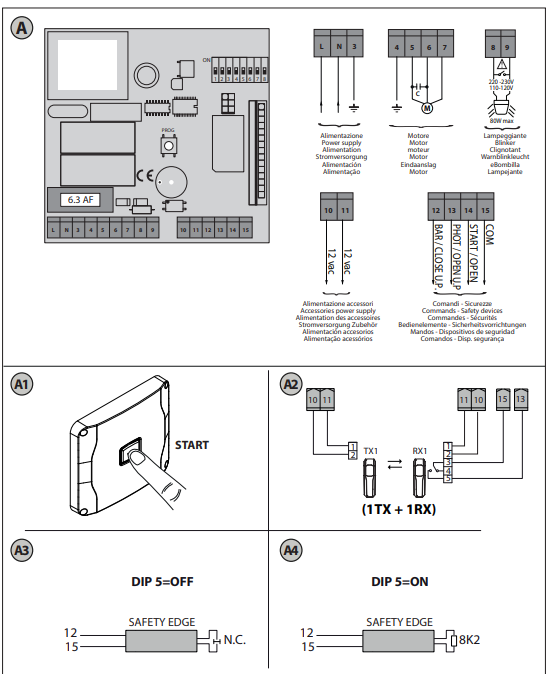

Scheda Fadini elpro13 - non apre/chiude
DarioRFI ha risposto a DarioRFI alla discussione in Cancelli elettrici
Si, i led sono 3 Comunque stasera ho visto che dando corrente parte subito il led radio e il cancello parte..in effetti non apprende più. Per la chiave: ho aperto , mosso un po' a mano il microswitch ed è ripartito...presumo che sia stato questo In ogni caso rimane il problema del ricevitore radio -
Tia Administrator V3 errore
MarioVirgilio ha risposto a MarioVirgilio alla discussione in Step711(Tia)
Un saluto a tutti Perfetto; ho utilizzato le credenziali del PC Un grazie a tutti -
Sostituzione Urmet 1130/12 con Comelit 2703U
Luca Sacco ha risposto a Luca Sacco alla discussione in Citofoni, videocitofoni e intercomunicanti
Buonasera Roby, tagliati i cavi, fatte le giunzioni e fatto uscire un solo cavo per ognuno e infine tutto collegato al Comelit.. tutto funziona alla grande. Grazie mille ancora! -
Centralina BFT Luna -AC-B cablaggio microinterruttore di sicurezza
agos64 ha inserito una discussione in Cancelli elettrici
Buona sera, sono nuovo di questo forum, chiedo il vostro aiuto, devo installare la centralina in oggetto alla serranda motorizzata del box auto. Per evitare eventuali START "accidentali" dal telecomando prima di aver aperto la serratura a chiave, con conseguente grave danneggiamento della serranda, ho pensato di applicare un microinterruttore a pulsante con rotella (Pizzato MK V11D17) che verrà impegnato dalla punta dell'asta di chiusura azionata dalla serratura quando entra nell'asola laterale della guida serranda. Chiedo cortesemente quale delle opzioni di cablaggio del microinterruttore sarebbe quella migliore: - Portare al micro il cavo "Comune" del motore, in modo che quando il contatto è aperto (asta che impegna il micro) azionando il telecomando non arriva corrente al motore; - Portare al micro il cavo "Neutro" dell'alimentazione 220V, in modo che quando il contatto è aperto non arriva corrente alla Centralina BFT, che quindi verrà alimentata solo quando la serranda non è chiusa a chiave; - Collegare i cavi del micro ad una delle uscite della centralina, non sono sicuro se debbano essere utilizzati i morsetti 12 e 15 e posizionando il DIP5=OFF. Vi ringrazio anticipatamente per i vostri suggerimenti su come operare e/o eventuali altre soluzioni. Grazie. -
Kit citofono BTicino 366811
Maurizio Colombi ha risposto a mickael alla discussione in Citofoni, videocitofoni e intercomunicanti
All'interno dell'apparecchio, ci sono due morsetti verdi liberi, identici a quelli siglati BUS che sono già occupati. Ti basterà collegarli al pulsante fuori porta e l'apparecchio suonerà, con un tono diverso, quando si premerà il pulsante di chiamata al piano. -
Ancora sull'alimentare lo scaldabagno con l'eccesso del fotovoltaico.
Simone Baldini ha risposto a dimarsaba alla discussione in Fotovoltaico
Se lo script funziona va bene. -
organista ha iniziato a seguire Scelta della caldaia
Gradirei un consiglio, se si può. Devo sostituire la caldaia a metano da interno. L’idraulico mi ha proposto una Immergas Victrix Tera da 24000 calorie, oppure una Vaillant, della quale non ricordo la sigla, allo stesso prezzo, intorno a 1800,00 Euro. Non si vuole sbilanciare sulla qualità, dice che sono equivalenti. Mi potete dare un consiglio da esperti?
modifica frigo auto a cella di peltier
drn5 ha risposto a stevebrown alla discussione in Componenti Refrigerazione
Le bottigliette d'acqua te le bevi 😄 -
Mauro Dalseno ha iniziato a seguire funzionamento preamplificatore
Mi è capitato questo amplificatore Sansuy che funziona molto bene, ma vorrei capire come funziona il preamplificatore del Piatto giradischi, vorrei aumentare leggermente la sensibilità in ingresso, ma prima vorrei capire come funziona il circuito elettronico, Qualcuno gentilmente riuscirebbe a darmi una mano? Grazie
VAPORELLA POLTI EXPRESS
claudia. ha risposto a claudia. alla discussione in Piccoli elettrodomestici
grazie... - Oggi
billi53 ha iniziato a seguire conversione programma
Buongiorno,(premetto che ho quasi sempre programmato plc omron in ladder e mai a lista istruzioni e a volte plc LOGO siemens in FBD) ,un cliente ha una macchina per lavorazione legno gestita da plc KM PS3 dc,che soffre di frequenti fermate.Ogni volta che intervengo per un "guasto" della stessa,non avendo la possibilità di collegarmi con il plc,devo tribolare alquanto per identificarlo.Ultimamente poi da un guasto che non riesco a decifrare inizia la fase di lavorazione poi si blocca facendo sempre la stessa cosa e non c'è verso di farla ripartire,poi dopo che è rimasta ferma per un po di tempo (1-2-3-giorni) riparte.Siccome sono in possesso del SW programmato a lista istruzioni in cartaceo (suppongo con sucosoft) abbiamo deciso con il cliente di convertirlo in ladder cosi da poterlo scaricare su un plc OMRON e poter fare i controlli online della macchina.Il mio problema è che non conosco il SW di KM ho dato un'occhiata alla lista istruzioni di OMRON ma non sono uguali, AWL SIEMENS mi sembra simile ma non proprio uguale le istruzioni in gioco non sono tante ( A-O-L-Q-TR-C-) le difficoltà maggiori le ho con la sintassi nelle sequenze più lunghe e ramificate(collegamenti serie-paralleli-serie di più contatti, in un punto poi è ripetuta l'istruzione O, tra alcune righe c'è istruzione NOP) econ l'istruzioni contatore e timer.Se vi allego il listato, sono 6 pagine,potete farmi degli esempi riguardo a ciò che non comprendo? Anticipatamente vi ringrazio e saluto,Mario.
agos64 ha aderito alla comunità
manegg1 ha iniziato a seguire Ariston no frost MBA 4031 NF non va il congelatore
Ariston no frost MBA 4031 NF non va il congelatore
manegg1 ha risposto a fabiett alla discussione in Frigoriferi - Congelatori
così a occhio... se dai colori dei fili riesci a capire quali sono quelli della resistenza nella centralina, comincerei col verificare se quando il radiatore è impaccato di ghiaccio, il frigo tensione(fase e neutro) alla resistenza. se lo fa e la resistenza non si scalda, c'è da sostituire la resistenza stessa. altrimenti devi capire perchè non arriva corrrente. -
Aiuto per motore Faac 402 CBC non funzionante
Roberto Garoscio ha risposto a GiorgioB300 alla discussione in Cancelli elettrici
Ok, tienici aggiornati. -
Preamplificatore per Giradischi
Gragnanese ha risposto a Gragnanese alla discussione in Radio - Stereo - Autoradio - HiFi - CD - DVD
Grazie per lo schema completo . Il mio è mancante del preamplificatore -
Videocitofono IP Smart PoE
Sandro Range ha inserito una discussione in Citofoni, videocitofoni e intercomunicanti
Buonasera, vorrei installare un videocitofono smart collegato via LAN PoE in un ufficio con la possibilità di aprire da remoto tramite cellulari (8/10 cellulari) e l'eventuale opzione di rispondere aprire dal centralino (voip?) con 10 interni (anch'esso da acquistare). Soffermandomi sulla questione videocitofono cerco un apparecchio di qualità che trasmetta almeno Full HD che possa aprire cancello e pedonale ma senza abbonamenti od altro o che al massimo richieda un pagamento una tantum per un certo numero di utenti ma appunto no abbonamenti. Vorrei un prodotto semplice da configurare perlomeno come videocitofono (l'eventuale opzione di risposta da centralino se conplicata la delegherò ad installatore). In rete ho visto molti prodotti tra cui: -2N IP ONE -Akuvox X910 -Axis 18116E -Infinite Play Z2000 -Dnake vari modelli Non tutti hanno doppio relè per portoncino e cancello anche ma in qualche caso è possibile metterlo esterno. Vi chiedo consiglio sui marchi sopra esposti, sull'affidabilità la facilità d'uso e l'assistenza in Italia. Grazie a chi potrà rispondere -
Era tutto fatto, anche l'argomento era lo stesso. Se è meglio aprirne un altro, lo faccio, basta dirlo, non ho problemi
LED FISSO deviatore LED LAMPEGGIANTE
GiRock ha risposto a gilbertocipullo alla discussione in Elettronica Fai da te
Ecco la versione suggerita da @ALLUMY con qualche modifica: R1 ed R2 impostano la frequenza di oscillazione del 555 (4 lampeggi per secondo), non sapendo ancora l'assorbimento del LED ho messo un transistor di media potenza per sicurezza, R6 forse non serve, dovrebbe già essere inglobata nel segnalatore... -
ALLUMY ha iniziato a seguire Eccitare Relè Con Led
( ma perché vi accodate sempre ai vecchi threads, anziché aprire uno nuovo fresco fresco? 🧐)
mickael ha iniziato a seguire Kit citofono BTicino 366811
Kit citofono BTicino 366811
mickael ha inserito una discussione in Citofoni, videocitofoni e intercomunicanti
Buongiorno a tutti, sono nuovo del Forum, scusate in anticipo se magari il post è già stato scritto da qualche parte ma non ho trovato risposta al mio quesito, è stato installato questo kit BTicino con la classica cornetta sprint L2, mi chiedevo se fosse possibile collegare a questo impianto un pulsante di chiamata fuori dalla porta senza dover mettere una seconda suoneria con impianto dedicato. Spero di essermi spiegato. Saluti a tutti Mickael -
Posso ritirare su questo post? Ho un problema simile. Una centrale antifurto in campagna che ha un led acceso quando la centrale stessa è alimentata dalla rete. Avrei bisogno di eccitare un relè quando viene a mancare l'alimentazione di rete e il led si spegne, per poi dare un comando al combinatore telefonico e quindi essere avvisato del black out. Pensavo di collegare un transistor al led, per poi comandare il relè, possibilmente con un po' di ritardo, perché a volte la corrente elettrica viene a mancare per pochi istanti o qualche minuto, e non vorrei essere avvisato per questi "falsi allarmi". La centrale funziona a 12 volt ed ha la batteria tampone. Il led immagino che sia alimentato con una resistenza di caduta. Mi potreste indicare come inserire un transistor e un relè? Grazie in anticipo
Francesco Pen ha iniziato a seguire nuovo impianto elettrico
nuovo impianto elettrico
Francesco Pen ha inserito una discussione in Progettazione impianti elettrici civili e terziario
Buonasera, sto progettando una dependance che userà lo stesso contatore della mia abitazione (3kw attuali che sicuramente saranno da portare a 4.5kw). Cosa mi consigliate per creare un impianto elettrico totalmente idipendente per questa dependace pur usando lo stesso contatore della mia prima casa? L'impianto elettrico attuale è stato fatto nel 2018 quindi tutti cavi sono di spessore come normativa vigente, e volevo usare anche il resto dell'impianto "elettrico", tipo tvcc, tanto di canali liberi sul dvr ne ho. N.b. parliamo di una seconda casa che sarà usata sporadicamente, per il momento, in futuro forse al 100%. Consigli? -
Quale interruttore bipolare e/o magnetotermico a protezione di lavastoviglie- frigorifero - forno?
fireman90 ha risposto a fireman90 alla discussione in Installazione impianti elettrici civili e terziario
Grazie -
F12 ha iniziato a seguire Filtro acqua sottolavello per sedimenti
Buongiorno a tutti, vorrei installare un filtro sottolavello, quelli che hanno la maglia interna che trattiene residui di sabbia, ruggine... che poi pulisco periodicamente in autonomia. Pensavo di metterlo considerato che nei rompigetto dei rubinetti trovo spesso dei residui. Mi è venuto però il dubbio, anche leggendo le indicazioni di questi filtri, che possano diminuire o comunque variare la pressione dell'acqua. Se così fosse preferisco non metterli, sia perché non vorrei diminuire la pressione attuale dei rubinetti sia perché lo scaldacqua a metano è molto sensibile e ho notato che mi sembra funzionare meglio se tolgo i rompigetto ai rubinetti. Piuttosto che rischiare di variare la pressione ripiego pulendo spesso i rompigetto dai residui che trovo. Grazie a chi mi può dare qualche indicazione in merito 🙏
F12 ha aderito alla comunità
Lavatrice Indesit, primissimi anni 90: perdita d’acqua inspiegabile
Lockeid ha risposto a SuperUCCU alla discussione in Lavatrici - Asciugabiancheria
Nella mia Margherita gira storta dal 1986..... -
Caldaia Vaillant VCWI242E non parte accensione
adrobe ha risposto a Volteius alla discussione in Guasti/Problemi Riscaldamento
Spesso, quando il pressostato non legge il Dp necessario a dare il consenso, si fa funzionare la caldaia con uno dei tubicini del pressostato staccato. E' come farne un bypass. Puoi tranquillamente far funzionare la caldaia in questo modo oppure, come dice Stefano, controllare che i due tubicini non siano ostruiti oppure, se non lo sono, procurarti un pressostato sostitutivo.
