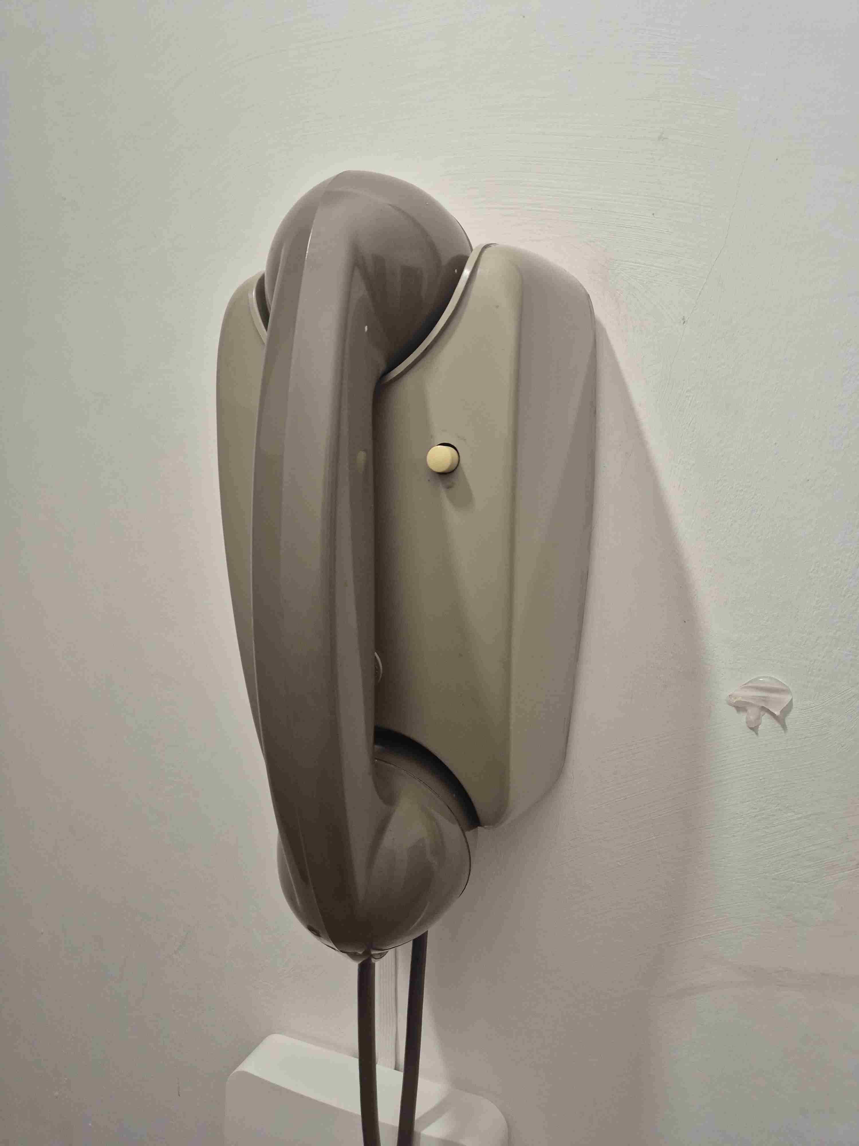

Apertura automatica con citofono Urmet 1133/14
Fufanet ha risposto a Fufanet alla discussione in Citofoni, videocitofoni e intercomunicanti
@ROBY 73 scusa se ti disturbo ancora. In un appartamento ho trovato questo citofono che dovrebbe essere un Siemens Auso 42/12C (devo ancora smontarlo per leggere il modello). Al momento è configurato con amazon ring intercom e funziona correttamente, ma vorrei passare alla soluzione di apertura automatica come quella adottata per l'Urmet 1133/14. Per farlo credi che debba sostituire il citofono con un modello più recente? Hai un modello Urmet da consigliarmi che possa essere compatibile? -
Riflusso acque di scarico dal lavandino cucina
teo kojak ha risposto a okura alla discussione in Tubazioni
col rubinetto anti reflusso,devi sperare che la pressione in arrivo non sia forte tale da strappare il tubo del 40 dal muro. Come successo ad un mio vicino con il 100 intasato ed un 40 inserito a pene di cane a perpendicolo sul 100. La pressione lo ha estirpato. Era fissato ad infilare o forse incollato,fatto sta che e' saltato. -
Apertura automatica con citofono Urmet 1133/14
Fufanet ha risposto a Fufanet alla discussione in Citofoni, videocitofoni e intercomunicanti
sono riuscito a configurare il sistema 2VOICE impostando l'apertura automatica come da te indicato, grazie mille. -
Piletta doccia si svuota, posso risolvere così?
teo kojak ha risposto a Boom32 alla discussione in Tubazioni
Avete controllato sul tetto che non sia ostruito il tubo,,tipo nidi di uccelli? -
Apertura progetto TIA V15 con TIA V19
giulio1982 ha risposto a giulio1982 alla discussione in Step711(Tia)
....dal portale selezionando software installati posso vedere startdrive advanced v19 correttamente. -
Caldaia Ferroli Domitech F24 D in blocco A1- suggerimenti utili
teo kojak ha risposto a Tom25 alla discussione in Guasti/Problemi Riscaldamento
controllerei il pressostato aria ed il venturi,per sport. Errore di accensione,magari peschi il jolly con pressostato aria e venturi. -
sposto la discussione nella sezione corretta. Schemi di alimentatori LG è quasi impossibile trovarne in rete
impianto off grid con inverter in rete
Stefaro74 ha risposto a salvo355 alla discussione in Fotovoltaico
Qualsiasi inverter tu voglia collegare in parallelo alla linea enel deve essere certificato cei 021 e feve essere "dichiarato" facendo le dovute pratiche di connessione anche se fecidi di non immettere. Esistono inverter che permettono la zero immissione o tramite TA da mettere a monte o perche ibridi e finche hanno produzione o batteria sufficiente escludono la rete o la miscelano con la produzione . Realizzano la zero immissione limitando la produzione fotovoltaica. Comunque sia va fatta la pratica di connessione. C'è qualcuno che monta dei commutatori manuali o automatici per isolarsi dalla rete enel e ritrovarsi in pratica ad isola ma onestamente non so se questa pratica sia accettata dal distributore -
Asciugatrice candy ROH8A2T
gpw3 ha inserito una discussione in Guasti Risolti Elettrodomestici Generici
Buonasera, mi sorge una domanda tecnica sull'uso dei condensatori, il motore del cestello non parte, e devo sostiuire il condensatore, posso utilizzare uno in plastica? O sempre in alluminio?, perchè non ho quello da 7i alluminio. Una volta provai con uno in plastica ma ricordo che è durato poco -
Pipet ha aderito alla comunità
Linea telefonica TIM isolata: problema con cablaggio o linea? (presa NUM 764729)
Domenico Maschio ha risposto a MrAndrea alla discussione in ADSL
Ciao , il collegamento con il sistema FTTC è fatto in questo modo , come hai disegnato . La linea Vdsl arriva dall'esterno direttamente al modem e serve per il segnale internet + il segnale telefonico in modalità Voip. L'uscita del modem sulle due spinette TEL è solo per i telefoni analogici , come nel tuo caso . Se internet funziona e il telefono no potrebbe essere o un problema di configurazione errata da parte dell'operatore o il modem guasto o il cablaggio interno di casa . Per fare una prova stacca le due spinette TEL dietro il modem , in modo da isolare tutto l'impianto di casa e prova con un apparecchio sicuramente funzionante sulla spinetta TEL 1 del modem. Se li funziona vuol dire che hai un guasto sull'impianti di casa , potrebbe essere un apparecchio fulminato , un cordless bruciato , una presa umida che va in corto ,ecc. Fai queste prove e facci sapere , poi vediamo come proseguire . - Oggi
Rowenta dc8975 esce vapore dalla valvola di sicurezza
Giucra ha risposto a Giucra alla discussione in Piccoli elettrodomestici
Intanto grazie per la risposta, la caldaia che ho inserito è completa di termostati nuovi. Pertanto, se escludiamo la scheda resta solo la valvola di sicurezza. Credo -
Elettrodomestici americani in Italia
Alessandro1989 ha inserito una discussione in Altri argomenti elettrici
Salve a tutti, vorrei chiedere consiglio a chi ne sa più di me su un argomento a me alquanto complicato e dove online non ho trovato grandi risposte. Vivo tra l Italia e gli Stati Uniti e il prossimo anno ho in programma di ristrutturare casa qui in Italia, possiedo parecchi elettrodomestici piccoli americani da cucina essenzialmente ma il problema principale sarebbe la lavatrice ed asciugatrice, che hanno un valore affettivo e vorrei utilizzare mentre sto in Italia. La lavatrice come le classiche lavatrici americane non ha la resistenza e funziona a 120/60 hz, mentre l asciugatrice elettrica è più complicata. Negli Stati Uniti le asciugatrici elettriche le definiscono a 220/240 Volt e richiede una presa elettrica da 30 ampere, mi pare che il consumo letto sulla macchina sia di 4500/5000 watt, vi allego un video trovato su YouTube dove spiegano anche la parte elettrica, ebbene, qualcuno di voi per caso ha idea di come far funzionare questi apparecchi in Italia in modo corretto in modo che non si rovinino gli apparecchi? A pelle quello che vorrei chiedere all elettricista è quella di farmi un impianto parallelo alla rete italiana per casa con delle prese dove la corrente esce a 120/60hz ma anche qui non ho idea quanto potente questo convertitore dovrebbe essere e questo risponde solo in parte alla mia domanda in quanto l asciugatrice è diversa dal resto degli elettrodomestici per via della potenza più alta, grazie a chiunque decida di dedicare un pò del suo tempo nel spiegarmi -
Salve a tutti, ho appena rifatto completamente gli impianti di un bagno dove prima non esisteva la doccia. Il problema che è sorto è che quando l'inquilino di sopra (ultimo piano) scarica il wc per 3 volte, il bicchiere che funge da sifone della piletta della doccia si svuota creando quindi esalazioni fastidiose. La colonna di scarico ha lo sfiato a tetto, ma nonostante ciò è presente questa problematica. Il bagno non ha scatola sifonata ma ogni sanitario ha il suo scarico singolo che si collega alla braga della colonna mediante una serie di braghe da 40mm. Ho visto che esistono delle valvole di immissione aria da installare sui sifoni dei sanitari, secondo il vostro parere possono funzionare o è tutto inutile? Pensavo di installarne una da 40mm sotto il lavabo. Preciso che il problema si crea solamente quando scaricano al piano di sopra, se scarico il mio wc o scaricano i piani inferiori non si genera alcun risucchio del sifone doccia. Ringrazio in anticipo quanti interverranno.
Ah è un rolling-code? Per configurarlo devo chiedere l’intervento di chi ha realizzato l’impianto per programmare il radiocomando nuovo nella centralina?
TV CHANGHONG LED22T868 Si accende ma non parte
silicio59 ha risposto a silicio59 alla discussione in Altre marche TV
Ne sono sicuro, ma io intendevo, dato che non sono un professionista nel campo ma un riparatore occasionale, diciamo di cortesia, con tutti i miei limiti, se valga la pena continuare, dato che sono in una situazione di 'stallo'. Qualcuno che si sia imbattuto nello stesso difetto e la stessa marca può comunque dirmi se i 'cicli' hanno una fine e, eventualmente, dopo quanto tempo? -
Richiesta consigli e opinioni per forno incasso e piano cottura (modelli pre selezionati Smeg, Electrolux, LG)
cristiancurt32 ha risposto a cristiancurt32 alla discussione in Forni - Microonde - Cucine
anzi investigando meglio sembra che l'LG non sia cosi di buona qualità.. quindi il dubbio rimane tra i 3 piani cottura SMEG elencanti. Siamo comunque aperti a mettere un piano cottura a gas di un altra marca se migliore e sotto i 400 euro. -
mistertv ha iniziato a seguire Samsung UE40MU6400UXZT non si accende più dopo rapide interruzioni dell'energia elettrica.
Samsung UE40MU6400UXZT non si accende più dopo rapide interruzioni dell'energia elettrica.
mistertv ha risposto a Roberto ARG alla discussione in Samsung
La pinzetta fissata direttamente al componente saldato sulla mainboard potrebbe dar luogo a false letture o a falsi contatti. Potresti riuscire con un pò di tentativi ma sarebbe meglio fare tutto dissaldando la memoria. -
Vecchio TV plasma JQ non si connette al nuovo decoder tramite hdmi
wpim10 ha risposto a wpim10 alla discussione in Altre marche TV
Grazie della risposta, ma non mi sono spiegato bene. Il decoder che sto ancora usando ( zgemma h5) trasmette il segnale tramite HDMI a 1080i. Il TV questo segnale video lo gestisce tranquillamente. -
terra che 'sparisce' se stacco la Tv dalla presa
stewecar ha risposto a stewecar alla discussione in Altro su impianti elettrici civili
Misure rifatte col tuo metodo Maurizio e stessi risultati. Grazie -
Principio di funzionamento del modulo di accensione elettronica SIG3
GiRock ha risposto a Leone2285 alla discussione in Elettronica generica
Allora, lo schema dovrebbe essere questo mantenendo il Condensatore da 1.5uF 25V, per la presunta bobina ignota l'ho stimata a 680uH visto che lavorava meglio di altri valori... E' anche inutile spiegarti come funziona perché è proprio evidente rispetto all'altro che prima o poi ne scopriremo ulteriori dettagli... Qui il grafico per IN e HV: Non trovo in rete valori reali per il primario, magari gli smonto il taglia-erba alla mia vicina e misuro... Pensa che neanche tanto tempo fa gli ho sistemato proprio la bobina che ballava, peccato che la tua domanda sia stata fatto poco dopo, altrimenti già che c'ero...😇 P.S. Verifica che i collegamenti tornino e al limite riportali qui... -
piergius ha iniziato a seguire Sostituzione 1 presa, 1 schuko, 1 interruttore
Sostituzione 1 presa, 1 schuko, 1 interruttore
piergius ha risposto a usbworm alla discussione in Installazione impianti elettrici civili e terziario
Se non vedo male, i Fili Azzurro e Blu vanno tolti dall' Interruttore ! Da sotto arrivano 3 Fili, Fase, Neutro e Terra che vanno alla Presa universale P40 . Da questa 3 Cavallotti portano alla Bipasso ; da qui Blu e Giallo-Verde vanno direttamente alla Lampada, mentre il Nero, tramite un altro cavallotto transita nell' Interruttore . - Buona serata ! -
GiRock ha risposto a fabriaq alla discussione in Elettronica generica
Gente di "poca fede", eccoVi il Video del progettino con il pulsante "maledetto" che sto martellando/sfiorando e la BB messa su di una superficie irregolare per testare i rimbalzi: VIDEO -
ALLUMY ha iniziato a seguire Unire due progetti in Altium Designer
Unire due progetti in Altium Designer
ALLUMY ha inserito una discussione in Circuiti stampati (PCB) e CAD per disegno elettronico
Salve a tutti. Ho intenzione di unire due progetti quasi uguali in uno unico, e trattare le due board come se fosse una sola generando un unico file per le coordinate dei componenti SMD. E già qui sono in crisi... Inoltre, essendo i due progetti derivati da un altro progetto "nativo", i componenti hanno gli stessi ID e designator che dovrò necessariamente rinumerare, ovviamente lo faccio fare in automatico dopo averli resettati. Si può fare e se si... Come? Grazie infinite a chi mi darà una dritta 🙏 -
Modulo fonico BTicino 342170 sistema 2 fili sfera
elettromega ha risposto a Ape64 alla discussione in Citofoni, videocitofoni e intercomunicanti
Ciao per provare se è guasto l'altoparlante(molto probabile ),bisogna smontarlo e con una pila da 9 volt provare ad alimentarlo .con piccoli colpi di alimentazione se + e - sono giusti il cono viene attirato. Oppure con un tester ,si vede se ha resistenza oppure se è aperto. -
Richiesta consigli e opinioni per forno incasso e piano cottura (modelli pre selezionati Smeg, Electrolux, LG)
cristiancurt32 ha inserito una discussione in Forni - Microonde - Cucine
Salve a tutti, Abbiamo acquistato una nuova cucina IKEA senza elettrodomestici. Abbiamo preso una lavastoviglie Bosch (SMV4ECX21E Serie 4) che credo (e spero) sia buona. Per il resto siamo indecisi... mi piacerebbe sapere qualche opinione degli esperti. Piano cottura a gas (4 gas da 60cm per essere compatibile con cucina Ikea Metod) siamo indecisi tra: principalmente tra: SMEG P261XGH & LG CBGZ2414S ma anche i seguenti due non sembrano male: SMEG Srv564Gh3 SMEG SER60SGH3 Forno ventilato da incasso: Indecisi tra: Electrolux Serie 700 EOM4P46TX SMEG SF64XPZUE SMEG SF6400S1PZXN Ringrazio in anticipo quel qualsiasi commento. Ci interessa principalmente scegliere il forno e piano cottura che sia di miglior qualita' tra quelli selezionati.
