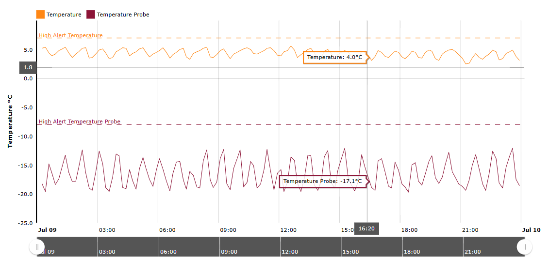

Problema ferro da stiro polti
Stefano Dalmo ha risposto a pasqualelinus alla discussione in Guasti Risolti Elettrodomestici Generici
Ma come fai a ripetere la risposta già data e non una nuova , non capisco 😐 -
Stefano Dalmo ha iniziato a seguire Frigorifero Nofrost non sbrina
Frigorifero Nofrost non sbrina
Stefano Dalmo ha risposto a farinik alla discussione in Frigoriferi - Congelatori
Bisogna controllare se sul connettore che va collegato sulla scheda , una volta identificato il circuito che alimenta la resistenza , arriva lo stesso valore resistivo della resistenza . magari alimentare lo stesso da linea esterna e vedere se la resistenza riscaldi . se tutto va , devi sostituire il sensore di defrost , sarebbe impossibile verificarlo . non puoi sapere cosa succede quando è alimentato . Al limite va messo qualcosa che ti avvisa quando viene inviata tensione alla resistenza , in parallelo a questa . Direttamente in uscita dalla scheda . -
farinik ha iniziato a seguire Frigorifero Nofrost non sbrina
Provo a scrivere queste righe nella speranza di trovare un’anima buona che mi possa aiutare. Premetto che ho già cercato in lungo ed in largo sul sito plcform tutti gli articoli che in qualche modo sono collegati al mio problema ma non ho ancora risolto nulla. Ho un frigo Gaggenau SK535 nofrost a cui ho già cambiato la scheda madre con quella secondaria presente nello sportello. In pratica non parte più il ciclo di sbrinamento. Dopo averlo fatto scongelare, ricollegandolo alla rete questo funziona perfettamente per alcune settimane. Durante questo tempo la brina si accumula sull’evaporatore e sul soffitto del freezer fino ad intasare i condotti d’aria che portano aria fredda nel vano frigo. Ho posizionato 2 termometri nei 2 vani e vedo la temperatura oscillare in range ben precisi fino a quando il frigo non riesce più a raffreddare. Ho controllato con il tester la resistenza, il termofusibile ed il sensore di temperatura sull’evaporatore e mi sembrano tutti funzionanti. Qualcuno mi saprebbe dire cos’altro potrei controllare per capire perché non partono i cicli di sbrinamento? Ringrazio in anticipo chiunque riesca a darmi qualche indicazione in merito.
Climatizzatore utilizzato esclusivamente per riscaldamento. Posso evitare di mettere lo scarico della condensa per l'unità interna?
click0 ha risposto a mspider65 alla discussione in Impianti Climatizzazione
Perché lavoreresti con una temperatura di condensazione bassa, l'unità in funzionamento a pompa arriva anche a fermare il ventilatore dell'unità interna per prevenirlo, ma, é possibile con temperature molto basse che tale condizione si mantenga per molto tempo In più, il dentro " molto freddo ", comporta in conseguenza una minore temperatura sul evaporante esterna, con una possibilità maggiore di formazione di ghiaccio Sarebbe buona cosa non scendere mai al di sotto dei 10/12 gradi interni -
Scatti blocco differenziale con sovratensioni/maltempo
msarri ha risposto a msarri alla discussione in Quadri elettrici civili e terziario
Chiedo scusa, ma rileggendo il mio post in effetti non è chiaro; a me prima saltava, da quando ho messo il selettivo non ancora e non credo che salti più. Volevo conferme se quanto fatto fosse buona cosa e soprattutto il collegamento in parallelo tra mt di protezione e diff generale sia funzionale. -
Ferro da stiro Rowenta DG8962
Raffo84 ha risposto a Raffo84 alla discussione in Piccoli elettrodomestici
Grazie per le risposte...rispondo a Leone2285, purtroppo l'ho rotto io. Per il sensore posso adattare qualcosa? tipo questo avvitato sotto una vite della resistenza https://it.aliexpress.com/item/1005003383280089.html?spm=a2g0o.detail.pcDetailBottomMoreOtherSeller.8.24d44Jbl4JbltR&gps-id=pcDetailBottomMoreOtherSeller&scm=1007.40196.439370.0&scm_id=1007.40196.439370.0&scm-url=1007.40196.439370.0&pvid=7570c34a-e046-4059-b461-1cc6be5a2023&_t=gps-id:pcDetailBottomMoreOtherSeller,scm-url:1007.40196.439370.0,pvid:7570c34a-e046-4059-b461-1cc6be5a2023,tpp_buckets:668%232846%238107%231934&pdp_ext_f={"order"%3A"45"%2C"eval"%3A"1"%2C"sceneId"%3A"30050"%2C"fromPage"%3A"recommend"}&pdp_npi=6%40dis!EUR!1.39!1.39!!!11.33!11.33!%40211b815c17585423024156497e93cb!12000025523536509!rec!IT!700854375!XZ!1!0!n_tag%3A-29919%3Bd%3A645eb31%3Bm03_new_user%3A-29895&utparam-url=scene%3ApcDetailBottomMoreOtherSeller|query_from%3A|x_object_id%3A1005003383280089|_p_origin_prod%3A#nav-review Se qualcuno ha qualche altra idea mi faccia sapere. Grazie in anticipo -
Grazie della condivisione 👍
Problema ferro da stiro polti
pasqualelinus ha risposto a pasqualelinus alla discussione in Guasti Risolti Elettrodomestici Generici
Mi scuso in ritardo nel rispondere ,ma il termostato del ferro è a massimo e fa questo difetto,può essere che riempio troppo il serbatoio in modo tale da non rimanere una specie di camera d' aria . Grazie di avermi risposto e alla prossima -
Scatti blocco differenziale con sovratensioni/maltempo
reka ha risposto a msarri alla discussione in Quadri elettrici civili e terziario
strano che solo a te salti un selettivo da 300mA, che tipo è? avresti dovuto prenderlo ad alta immunità -
salve altro problema tv samsung UE43TU8070U si sente la voce ma schermo nero l'ho aperto e mancano gli 82v di alimentazione retroilluminazione mi manca lo schema se qualcuno mi puo' aiutare grazie
- Oggi
Scatti blocco differenziale con sovratensioni/maltempo
msarri ha inserito una discussione in Quadri elettrici civili e terziario
Ciao a tutti,a vi espongo la mia situazione per capire come potrei risolvere o migliorare l’impianto. Abito in un condominio, ogni appartamento ha un mini-quadro nella rampa garage, subito dopo il contatore Enel. Nel mio mini-quadro ho un blocco differenziale, così composto: • Magnetotermico AEG E92 C40, 6 kA • Differenziale AEG D92 63A 300 mA Da qui parte la montante che arriva fino al mio appartamento, dove ho un quadro con SPD e le varie protezioni. Il problema: Quando c’è maltempo o disturbi sulla rete Enel (a volte salta anche nel vicinato), a me scatta sempre il blocco differenziale nel mini-quadro in rampa. Agli altri condomini invece scatta un magnetotermico all’interno dell’appartamento. Io dentro casa ho un SPD che funziona correttamente (non mi saltano gli interni), ma evidentemente lo scarico impulsivo fa intervenire il blocco differenziale a monte. Considerazioni: • Ho sostituito il Differenziale AEG D92 con il suo modello selettivo • Ho aggiunto un MT del quadro in casa a protezione dell'SPD, C25 10kA A causa dello spazio non sufficiente, ho dovuto collegare l’interruttore magnetotermico di protezione in parallelo al differenziale generale del quadro di casa. In precedenza, invece, l'SPD era stato collegato in parallelo all’interruttore generale (per spazio non sufficiente intendo che dall'interruttore generale partono già 2 rami e non avrei voluto aggiungerne un terzo; 1 va al differenziale generale e l'altro al differenziale dell'impianto di riscaldamento) Domanda: • Secondo voi quale è stata una buona soluzione migliore per ridurre questi scatti intempestivi? • Il collegamento di ingresso dal differenziale generale al magnetotermico di protezione è corretto? Grazie in anticipo a chi vorrà darmi un parere o condividere esperienze simili! -
Consiglio acquisto motore cancello scorrevole
dream500 ha risposto a dream500 alla discussione in Cancelli elettrici
Andrebbe bene il modello BFT DEIMOS ULTRA BT A600, ho visto costa circa 300€ il kit. Per evitare rumore devo acquistare una cremagliera in nylon o plastica o ci sono altri accorgimenti? Per gli accessori poi, consigliate qualcuno in particolare? -
danibike ha iniziato a seguire Videocitofono Urmet modello Giugiaro dis 1204-D002A
Videocitofono Urmet modello Giugiaro dis 1204-D002A
danibike ha inserito una discussione in Citofoni, videocitofoni e intercomunicanti
Buongiorno a chi legge e risponde! Qualcuno mi sa dire che cos'è il componente che si vede nell'immagine? Intendo lo scatolotto bianco con scritto 12-120 ed una vite di plastica nera in centro. Che componente è? A cosa serve la vite? Grazie a chi mi risponderà! Saluti. -
VMC puntuale con recupero entalpico - tecnologia dei prodotti
utch ha risposto a utch alla discussione in Impianti Climatizzazione
Mi rispondo in pate da solo, Mitsubishi (Lossany) usa uno scambio ad aria basato sui filtri in carta dove la separazione dei due flussi è fatta dai due piani di scorrimento dell'aria. cìè separazione, cìè filtrazione e c'è lo scambio termico. queto sistema è anche usato su impianti più importanti del semplice vmc da parete, quindi credo sia conferm cheil sistem funziona ed è affidabile? A questo punto come separa i flussi il modulo ceramico dell'Helty e come giustifichiamo un posizionamento sul mercato decisamente più costoso? (elettronica e funzioni moderne che mancano al Mitsubishi?) Unica nota, Helty ha le bocchette esternic che non richiedono di accedere all afacciata, cosa che manca al Mitsubishi e questo comunque non è poco se parliamo di costi... cosa ne pensate? Grazie Marco -
Alessio Menditto ha iniziato a seguire AIUTO PER BAXI MAGO!!
AIUTO PER BAXI MAGO!!
Alessio Menditto ha risposto a enricozip alla discussione in Guasti/Problemi Riscaldamento
Pavonic non lo sapremo forse mai, è da un anno che non entra in Forum, se vuoi apri una nuova discussione e vediamo se qualcuno sa aiutarti. -
integrato smd doppio step down
maxim65 ha risposto a maxim65 alla discussione in Componenti elettronici ed equivalenze
Se qualcuno avesse una pixma MG5750 con solo l'alimentatore problematico la sigla reale dell'ic off-line converter è STR3A475HDL -
AIUTO PER BAXI MAGO!!
pavonic ha risposto a enricozip alla discussione in Guasti/Problemi Riscaldamento
Buongiorno enricozip, da qualche giorno ho il tuo stesso problema con la comparsa dell'errore "E.0256 l'unità opentherm ha smesso di funzionare". Come hai risolto? Grazie Saluti -
Salve, condivido un'esperienza che può essere utile a chi dovesse avere lo stesso problema. Il comportamento era: tre tentativi di scarico, 5 beep, blocco errore E6. In caso di acqua presente, veniva scaricata regolarmente all'avvio. Ho testato mediante tester sia il pressostato che l'elettrovalvola di ingresso, non rilevando problemi. Ho però voluto testare il funzionamento del pressostato anche collegato al "sistema", partendo dall'appurare che ricevesse l'alimentazione. È qui che ho trovate il cavo di alimentazione interrotto, nello specifico quello marrone che va dall'interruttore generale al pressostato. Il cavo era interrotto in un punto non visibile, all'interno del guscio di cablaggio bianco sotto lo sportello lato sinistro, evidentemente il continuo apri/chiudi ha provocato la rottura. Ho sistemato la giuntura con un pezzetto di cavo aggiuntivo per fare in modo che fosse meno teso, mi sono riservato di cambiarlo del tutto al più presto perchè la giuntura corrisponde proprio sotto un punto critico delle guarnizioni di tenuta. ciao
Problema ferro da stiro polti
Leone2285 ha risposto a pasqualelinus alla discussione in Guasti Risolti Elettrodomestici Generici
La caldaia va riempita al massimo con la quantità di acqua indicata dal manuale. Comunque non va riempita completamente altrimenti il vapore può trascinare l'acqua. Che ti costa riempire a metà la caldaia e fare la prova come ti ha detto già Stefano con termostato al massimo sul ferro? -
Ok Grazie, stasera appena rientro a casa provo.
Uso sempre e solo pulsanti. Comunque dovrei aver seguito le tue indicazioni, mi manca da provarlo con plc ed hmi reale
Sebax ha aderito alla comunità
Problema ferro da stiro polti
pasqualelinus ha risposto a pasqualelinus alla discussione in Guasti Risolti Elettrodomestici Generici
Mi scuso in ritardo nel rispondere ,ma il termostato del ferro è a massimo e fa questo difetto,può essere che riempio troppo il serbatoio in modo tale da non rimanere una specie di camera d' aria . -
integrato smd doppio step down
maxim65 ha risposto a maxim65 alla discussione in Componenti elettronici ed equivalenze
su una pixma, ma mi arrendo, ci ho perso anche troppo tempo. Avevo riparato il primo alimentatore 230 > 32v e 24v ero fiducioso ma troppi conponenti con sigle inesistenti. Uno l'ho anche scovato controllando le funzioni dei piedini un off-line controller dip8 , sigla completamente diversa e reperibile solo dal Giappone con costi esosi, anche se poi non mi era servito perchè funzionante. E poi hanno pensato bene di mettere un doppio step down sulla prima scheda dopo l'alimentatore. Stò ancora cercando di darmi una spiegazione, ma sono giapponesi. Potevano uscire dal primo alimentatore già con le tensioni giuste.Forse per mantenere i fili ridotti di sezione?ma il percorso è breve ed è sempre una stampante con potenza abbastanza limitata. Quello sulla seconda scheda è solo il secondo integrato custom o semplicemente con sigla fasulla come il primo. Mi risulta impossibile, direi, proseguire. -
utch ha iniziato a seguire VMC puntuale con recupero entalpico - tecnologia dei prodotti
VMC puntuale con recupero entalpico - tecnologia dei prodotti
utch ha inserito una discussione in Impianti Climatizzazione
Ciao a tutti, stavo affrontando il discorso VMC entalpico (doppio foro) dal punto di vista tecnologico e mi ponevo delle domande magari banali. Per il monoforo è l'elemento in ceramica il cuore del sistema dello "scambiatore di calore" con i limiti di rendimento che il sistema porta. Per il doppio foro faccio fatica a capire/recuperare informazioni, come avviene lo scambio termico? Ho visto due prodotti dal prezzo decisamente diverso, direi il doppio uno dell'altro. Mitsubishi VL-100 o VL50 (monoforo ma splittato o doppio foro) contro Helty (dal floweasy a salire). (non ne ho trovati altri, se ci sono fatemi gentilmente sapere) Helty sembra a vere un corpo ceramico di scambio termico (e qui la domanda come separa i flussi d'aria?), mentre Mitsubishi non ne parla. Helty efficienza 91% , Mitsubishi 69 all'85% o 73/80/ a seconda del modello. Helty made in Italy, Mitsubishi non si sa... Visto cosi Mitsubishi sembra un ventolone con doppio filtro, Mentre Helty aggiunge dell'altro (opzioni software e wifi a parte). Difficile quindi capire il valore tecnologico delle due soluzioni rapportato al prezzo. Vedo solo che Mitsubishi è sul mercato da diversi anni con il prodotto sempore aggiornato (dove non si capisce) mentre Helty è un'azienda con prodotti più recenti. Se avete alter info da condividere o esperienze in merito ai prodotti. Grazie Marco -
Alessio Menditto ha iniziato a seguire Whirlpool WIC 3C26
Grazie Roberto, allora la possiamo chiudere.
