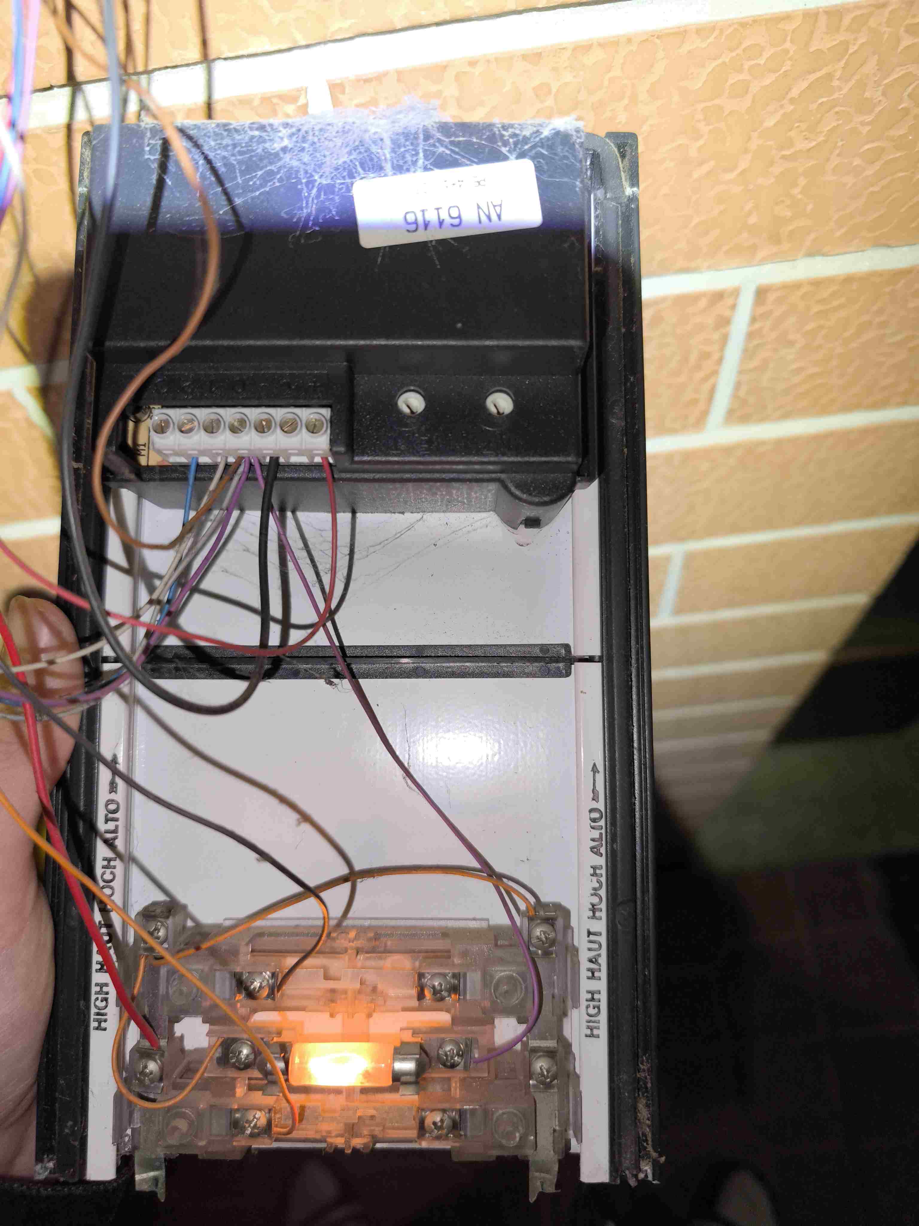

Alimentatore Urmet 9006/1 si può sostituire con 786/11
gettis ha risposto a gettis alla discussione in Citofoni, videocitofoni e intercomunicanti
Allora oggi ci sono andato e lo scambiatore non ci sta; la prova del 9 certo che l'ho già fatta e quello che non si sente nell'altra pulsantiera si sente -
Ciccio 27 ha iniziato a seguire Whirlpool Supreme 9414 perde acqua dalla vaschetta del detersivo
Whirlpool Supreme 9414 perde acqua dalla vaschetta del detersivo
Ciccio 27 ha risposto a Sirigor alla discussione in Lavatrici - Asciugabiancheria
Controlla anche il manicotto sottostante, e l'eventuale condotto di sfiato della vasca. -
Lavatrice Slim con carica frontale e apertura a destra
Ciccio 27 ha risposto a D4ve83 alla discussione in Lavatrici - Asciugabiancheria
E tu butti via una bestiolina del genere per due ammortizzatori che costano poco? Guarda che li puoi cambiare facilmente! 😉 -
beko wmb 61022 non centrifuga
Stefano Dalmo ha risposto a mauro1983 alla discussione in Lavatrici - Asciugabiancheria
👍 vai tranquillo è regolare il sibilo . Poi si attenuerá -
Problema Lavstoviglie FDW 613 E5 PF - Guarnizione o Regolazione?
Alfsm ha risposto a Alfsm alla discussione in Lavastoviglie
No non è andata in blocco, ho visto proprio le gocce da sotto. Si ci sono le viti, quindi una volta allentate ( in realtà una è già mezza svitata) dovrei agire sui piedi anteriori. Ma secondo quale logica? Cioè visto che ho spazio dal lato destro dovrei alzare un po' il piede destro o abbassarlo? -
Problema forno Ignis
Stefano Dalmo ha risposto a BrUcOmElA alla discussione in Forni - Microonde - Cucine
Non si possono fare preventivi di spesa , sul forum . E per di più senza sapere di cosa si tratta . -
Stefano Dalmo ha iniziato a seguire Problema Lavstoviglie FDW 613 E5 PF - Guarnizione o Regolazione?
Problema Lavstoviglie FDW 613 E5 PF - Guarnizione o Regolazione?
Stefano Dalmo ha risposto a Alfsm alla discussione in Lavastoviglie
Ma il gocciolamento lo hai visto perché è andata in blocco o cade acqua esternamente ad essa ? La regolazione della chiusura , centrando la porta nel telaio , si fa agendo sui piedi anteriori , però se ci sono viti sui lati del telaio le devi svitare e poi una volta regolata la porta , le riavviti . -
piergius ha iniziato a seguire Problema forno Ignis
Problema forno Ignis
piergius ha risposto a BrUcOmElA alla discussione in Forni - Microonde - Cucine
Qualora sia un Forno Classico dotato di Commutatore e Termostato manuale , controllerei se : . Forse il relativo Bulbo si fosse sganciato dalle clip che lo sorreggono .. Si comporta diversamente provando ad impostare Temperature differenti, ad esempio,100°C, 150°C,,200°C . - Buona serata ! -
beko wmb 61022 non centrifuga
mauro1983 ha risposto a mauro1983 alla discussione in Lavatrici - Asciugabiancheria
Non ti sto sfottendo lo penso davvero mi hai già aiutato altre volte e mi hai sempre dato soluzioni.... Io non sono del mestiere cerco di fare quel che posso mi piace smanettare e dopo averle cambiate ho risolto il problema Grazie Davvero È normale un po di rumorosità hai primi lavaggi? -
scelta magnetormico differenziale
laser79 ha risposto a laser79 alla discussione in Altro su impianti elettrici civili
gli appartamenti non vengono affittati ad estranei, ma sono per vacanze "familiari". le linee luci e prese non sono separate, quindi per una protezione migliore possibile, in queste condizioni, cosa suggerite, elettricista a parte? - Oggi
scelta magnetormico differenziale
elettromega ha risposto a laser79 alla discussione in Altro su impianti elettrici civili
Ciao, dal momento che vengono affittati per periodi brevi ,a persone che non è detto che sono neanche del nostro continente , bisogna avere particolare attenzione. ti conviene affidarti a uno del mestiere , quel impianto va progettato e controllato. se metti un differenziale per luci e prese , risulta che se lo dimensioni per 10a delle luci, non lo sfrutti per le prese , mentre viceversa non sono protetti i cavi delle luci. ci vuole un interruttore generale che sicuramente non hai ecc .ecc. -
Separare calorifero dal resto del riscaldamento
reka ha risposto a Leonardo15968 alla discussione in Meccanica
non ho ancora capito lo scenario che ti serve mi sa. -
Riccandre ha iniziato a seguire Citofono rotto ricambi/sostituzione
Citofono rotto ricambi/sostituzione
Riccandre ha inserito una discussione in Citofoni, videocitofoni e intercomunicanti
Salve a tutti, È diverso tempo che il mio citofono non funziona, per l'esattezza non sento il suono quando viene premuto il pulsante. Ho smontato sia lato cornetta che lato pulsantiera esterno, facendo diverse prove ho scoperto che si è semplicemente rotto il contatto del pulsante, la mia domanda è, sapete dove posso trovarne uno e se sono ancora disponibili? Vorrei evitare di cambiarlo tutto. Inoltre visto che ci sono vorrei anche cambiare il citofono lato cornetta , avete dei consigli per qualcosa di compatibile? Grazie a tutti -
Problema Lavstoviglie FDW 613 E5 PF - Guarnizione o Regolazione?
Alfsm ha risposto a Alfsm alla discussione in Lavastoviglie
Grazie per la risposta, allora la condensa al lato destro più o meno l'ha sempre fatta, la il gocciolamento di sotto da qualche settimana. Ma il pannello si registra in qualche modo? -
Alessio Menditto ha iniziato a seguire Dimensionamento tubi impianto riscaldamento
Dimensionamento tubi impianto riscaldamento
Alessio Menditto ha risposto a flat_eric alla discussione in Impianti Riscaldamento
Rob per favore non puoi fare domande tue nella discussione di un altro, ci viene confusione, non si sa chi risponde a chi e noi moderatori diventiamo matti per sistemare. Per favore apri una tua discussione e avrai aiuto in quella sicuramente. -
Riccandre ha aderito alla comunità
Un aiuto a programmare al meglio inverter Huawei sun2000 6kw mono
andreab76 ha risposto a andreab76 alla discussione in Fotovoltaico
Strano perché dall'app diffusion solar , fa vedere tre opzioni per quanto riguarda le batterie Comunque te mi consigli di mettere una pinza amperometrica e vedere in base alle opzioni come si comporta l'inverter? -
Un aiuto a programmare al meglio inverter Huawei sun2000 6kw mono
Simone Baldini ha risposto a andreab76 alla discussione in Fotovoltaico
Ma c'è poco da impostare, devi mettere la pinza amperometrica, e poi le batterie vengono caricate solo se stai immettendo in rete e scaricate solo se stai prelevando dalla rete. Non è che hai altre alternative vantaggiose da fare. -
Radiosveglia ICF-C215 Sony
alpha45 ha risposto a alpha45 alla discussione in Radio - Stereo - Autoradio - HiFi - CD - DVD
Grazie, il Q1 sembra buono, anche raffreddandolo non cambia, però ho notato che mettendo il commutatore in posizione 3 e 4, premendo il pulsante S7 (sleep) e S8 (sleep-off) la radio si accende e spegne normalmente. Magari può aiutare !! -
Problema Lavstoviglie FDW 613 E5 PF - Guarnizione o Regolazione?
UABC80 ha risposto a Alfsm alla discussione in Lavastoviglie
Ma da quanto tempo perde acqua? L'ha sempre fatto oppure no? Perché così senza poterla vedere mi dà l'idea che sia la pannellatura della porta che la manda fuori squadra e da qui la perdita -
Ok ci proverò Ho controllato quale manuale ho utilizzato e, grazie a te, mi sono accorto che ho utilizzato 2 manuali differenti nell'effettuare il montaggio. Infatti per l'elettroserratura ho guardato a quello che allego. Ok capito.
Problema forno Ignis
BrUcOmElA ha risposto a BrUcOmElA alla discussione in Forni - Microonde - Cucine
Grazie, saprebbe forse inficarmi qualche cifra in caso di intervento di un professionista per i problemi indicati? -
Carwi ha aderito alla comunità
interruttore generale in casa
stefanocps ha risposto a stefanocps alla discussione in Interruttori differenziali, magnetici e termici
a parte la spesa inziale si puo fare..spenderei almeno lo stesso per i misuratori di carico che ho visto in giro -
francesco Ninivaggi ha iniziato a seguire circuito di backup alternativo a backup-box Huawei senza linea privilegiata
Scatti aleatori di uno o due differenziali
scalzomen ha risposto a scalzomen alla discussione in Scatti intempestivi dei differenziali
Ciao e grazie per il tempo dedicato. Si l'ascensore è presente quindi escludo necessità di misurare la resistenza di terra. Allora la questione è nata perché vi erano degli scatti random alle volte notturni non in concomitanza con manovre. Non sono presenti i bipolari per gli elettrodomestici ma in un primo sopralluogo li ho parzialmente esclusi: siccome lo sgancio dei differenziali vecchi al piano avveniva, a volte, anche se si staccava e riattaccava il differenziale sotto contatore, ho fatto diverse prove togliendo uno alla volta gli elettrodomestici e manovrando sottocontatore. Siccome scattava sempre il differenziale al piano, dopo aver interpellato il forum mi è stato suggerito di passare a quelli antidisturbo tipo A per risolvere quasi certamente il problema. Mi incuriosisce il fatto che possa essere peggiorato in realtà. Quello che posso fare è procurarmi la pinza milliamperomeetrica (ne ho una grossa) e iniziare a fare queste prove con anche gli altri differenziali montati come suggerito da te ma non la vedo una cosa facile -
Un aiuto a programmare al meglio inverter Huawei sun2000 6kw mono
andreab76 ha risposto a andreab76 alla discussione in Fotovoltaico
Ok faccio un passo indietro. Sono un installatore sto aspettando che l'ingegnere invii tutto e che mi allacci la GSe Dopodiché Ho già fatto tutto sono già andato in fusion solar è funzionante con immissione a 0 in rete, ma vorrei capire bene le varie opzioni che posso sfruttare. Se c'è qualcuno che mi puoi aiutare a impostare come ho richiesto Mi farebbe un grande favore -
Macchina da caffè dolce gusto
Dumah Brazorf ha risposto a Gumin65 alla discussione in Piccoli elettrodomestici
Non vale neanche la pena aprirla ma se vuoi procedere potresti verificare se arriva la 220V alla resistenza della caldaia.
