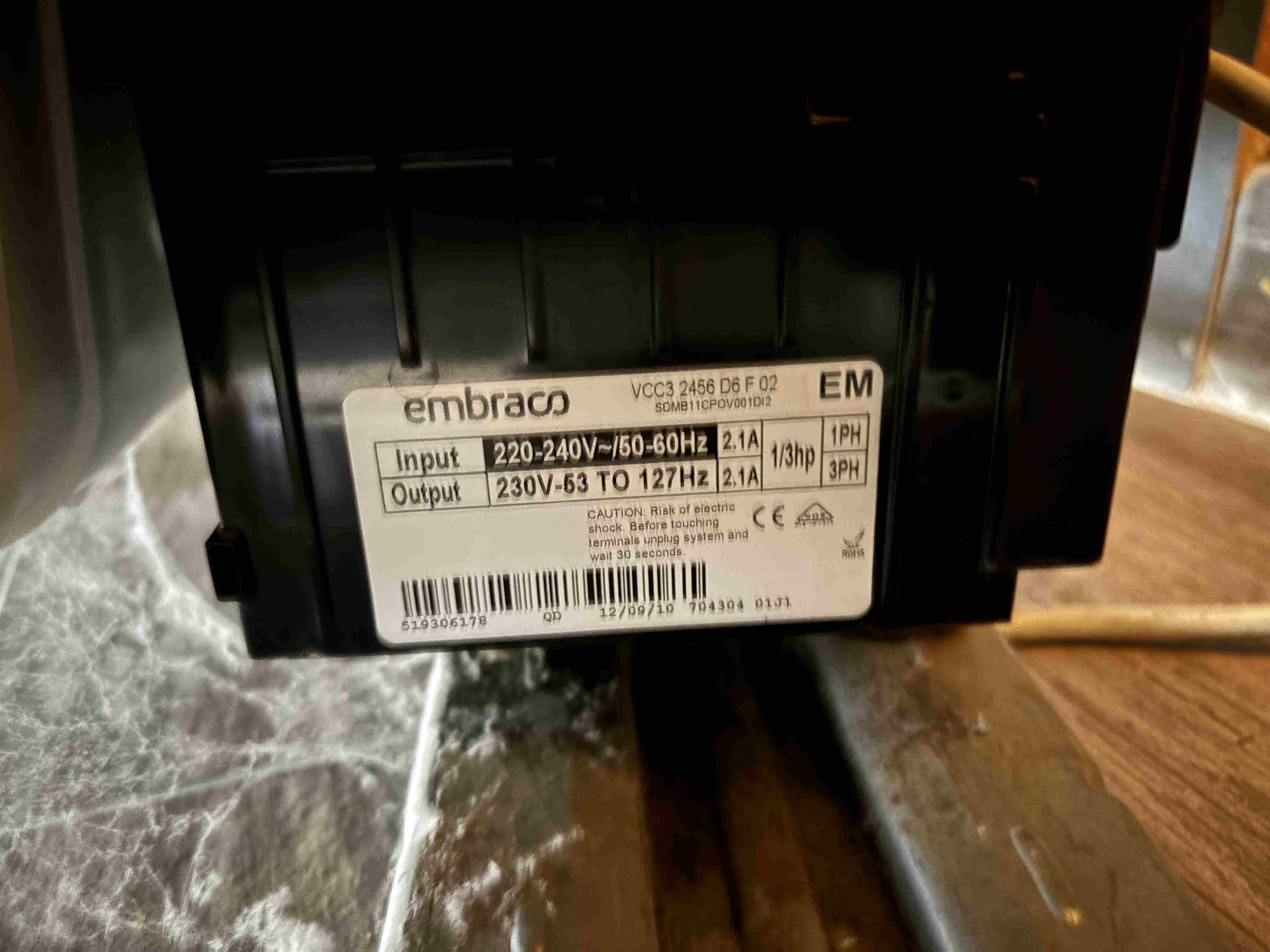

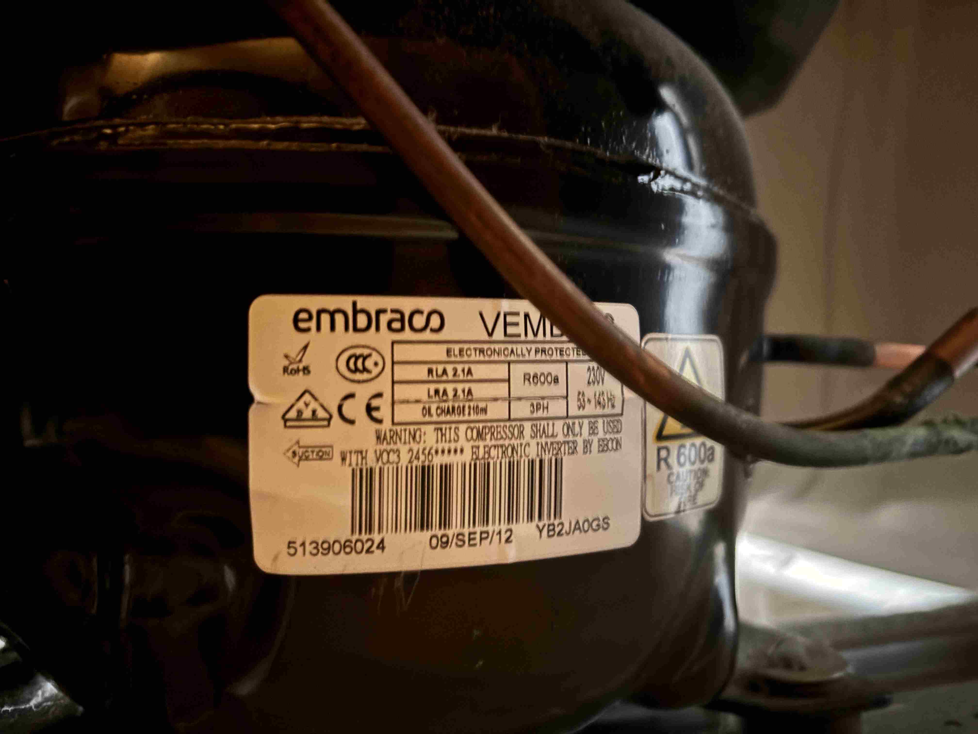

Asciugatrice Electrolux EDH3898SDE - Errore E73 e Bypass generatore di vapore
Pgiube ha risposto a Pgiube alla discussione in Lavatrici - Asciugabiancheria
Ho trovato il link di Amazon della sonda , quando arriva vi tengo aggiornati , ma prima del 9 settembre non arriverà -
Blasco5507 ha aderito alla comunità
Caldaia Ferroli modello Alpha bluhelix halfa 24C S/N 2103L71330: non si riaccende più dal rientro ferie
srt8000firm1 ha inserito una discussione in Guasti/Problemi Riscaldamento
Salve, coma da oggetto, da rientro delle ferie, ho riarmato il magnetotermico della caldaia ma, mio malgrado, sul display non vi è alcun segno di vita (nessun simbolo o rumori provenienti dall'elettromeccanica interna). Ho provato a tener premuto il tasto di accensione per diversi secondi ma niente. Per timore di una interruzione sul cavo di alimentazione, ho collegato la stessa ad una presa elettrica nonchè verificato che sulla scheda eletttrica, nei rispettivi PIN su cui è attestato neutro e fase ,arrivi tensione: la verifica ha dato esito positivo. Staccando il fusibile presente sulla scheda questo risulta integro. Cosa può essere accaduto? Si tratta al 100% della scheda per cui posso procedere con il suo acquisto e sostituzione? Grazie in anticipo per il vostro consueto supporto. Saluti -
nellomix ha iniziato a seguire Motore non parte
Buongiorno a tutti… ho un frigo hotpoint ariston quadrio… dopo un blackout elettrico nella mia zona di circa 24 ore non è più ripartito… ho sostituito le due schede, termostato e inverter vcc3 2456 con due funzionanti di un mio amico che ha il mio stesso frigorifero… poi abbiamo montato le mie due schede sul suo frigo e il suo motore parte senza problemi… quindi posso intuire che sia il mio motore ad avere problemi… allora ho misurato l’impedenza ed ai tre connettori ci sono 0,85 h uguali per tutti… ho provato a mettere corrente e dopo qualche minuto il frigo comincia ad assorbire 16W e sento il motore che cerca di partire ma dopo due colpetti si ferma… cosa potrebbe essere? Grazie 🙏
Antonio1508 ha iniziato a seguire Aggiunta pulsantiera di un’altro ingresso ad un impianto citofonico già esistente
Aggiunta pulsantiera di un’altro ingresso ad un impianto citofonico già esistente
Antonio1508 ha inserito una discussione in Citofoni, videocitofoni e intercomunicanti
Buongiorno a tutti, abito in un cortile dove a breve sarà aggiunto un altro ingresso. Io ho appena installato un impianto videocitofonico Urmet alpha. Avendo un altro kit uguale, come e dove va collegato a quello già esistente? Il kit ha pulsantiera con relative chiamate e alimentatore. E ho bisogno di altri componenti? Questo secondo ingresso avrà altre due aperture, carraia e pedonale. -
Beretta Idrabagno AE 11 non parte
sarvit ha risposto a sarvit alla discussione in Guasti/Problemi Riscaldamento
Stefano d'Almo grazie mille per il suggerimento. Facendo nel frattempo una prova di accensione e spegnimento della caldaia con acqua calda aperta e pilota acceso attraverso la manopola di accensione ON/Off ho scoperto che il perno della manopola lavora al contrario, ovvero ON=spento e OFF=acceso. Quindi il bruciatore non partiva perché la caldaia era spenta. Purtroppo l'ho trovata nella casa dove mi sono trasferito e non ne ero a conoscenza. Comunque prima di scrivere questo post avevo cercato nel forum e ricordo che avevi inviato ad una persona le immagini dei vari componenti dello scaldabagno in questione. Non sono però riuscito a ritrovarlo. Se per caso ce le avessi sottomano e avessi tempo di inviarmele qui te ne sarei grato. Se non le hai più, grazie comunque per la risposta. - Oggi
Strana esperienza con Electrolux EEM69315L
Ganimede77 ha risposto a PazuzuKhos alla discussione in Lavastoviglie
Cerca la durezza dell'acqua della tua zona, imposta l'addolcitore della macchina per il giusto livello. Preferisci detersivi dosabili come la polvere tradizionale (evita i tutto in uno, non sono all'altezza e se non usati correttamente nel contesto giusto fanno danni a stoviglie e macchina) da dosare in base al carico di sporco. Caricala con stoviglie sporche, solo azione meccanica di uno spazzolino per piatti per togliere gli avanzi e gli elementi più grandi. Pentole incrostare in ammollo si e togli le parti incrostate. Usa un brillantante, dosalo in base ai risultati: stoviglie azzurrate/iridescenti, appiccicose o amare = troppo brillantante, abbassa il livello; macchine di acqua, calcare, gocce o stoviglie non asciutte = basso livello di brillantante. Cerca di usare il livello più basso per ottenere risultati soddisfacenti. Se la macchina prevede l'apertura della porta, usala, è meglio. Sale (tassativo per lavastoviglie o addolcitori), detersivo e brillantante, non serve spendere cifre folli. I prodotti Denkmit o Tandil di Aldi, funzionano benissimo e costano pochissimo. -
info differenziali abb ds202cr c16
reka ha risposto a tag89 alla discussione in Scatti intempestivi dei differenziali
il C20 al centro dici che non fa nulla ma è collegato dove? un differenziale puro come generale non va bene a meno di non avere anche un magnetotermico in partenza dopo il contatore. i due nuovi sono collegati in serie al primo quindi è inutile, non hanno selettività e il primo differenziale sarà comunque lui a smazzarsi tutte le dispersioni di fondo -
Alessio Menditto ha iniziato a seguire Calo prezzi batterie di accumulo e relative considerazioni
Calo prezzi batterie di accumulo e relative considerazioni
Alessio Menditto ha risposto a mgaproduction alla discussione in Fotovoltaico
Stefaro non incoraggi nessuno ma è meglio in un forum pubblico non dichiarare troppo se si sta facendo una cosa illegale (sempre che lo sia e probabilmente lo è). Se un tecnico esterno, per un qualsiasi motivo mette le mani nel tuo impianto confidando che la 220 non sia presente, e poi gli arriva la sberla della 220 dal tuo impianto… -
Strana esperienza con Electrolux EEM69315L
Ganimede77 ha risposto a PazuzuKhos alla discussione in Lavastoviglie
Storicamente, è un brand, che le lavastoviglie le sa fare, considerando anche solo il bagaglio acquisito della nostra Rex. Se non è un difetto nella saldatura o qualche guarnizione... spesso è colpa del sale mal dosato e/o di eccesso di detersivo. Se usi tabs/pods (magari, se la macchina lo prevede, senza usare l'opzione apposita della macchina) tutto-in-uno e hai regolato l'addolcitore per il livello più elevato durezza, la lisciva può diventare corrosiva. -
Strana esperienza con Electrolux EEM69315L
Ganimede77 ha risposto a PazuzuKhos alla discussione in Lavastoviglie
Ci fai foto? Sul carrello e sulla vasca? Che detersivo usi? Brillantante? Che durezza ha la tua acqua e a che livello è impostato l'addolcitore? Lo so che con quelle vecchie lasciati al caso o alle impostazioni predefinite, ma queste nuove, con i due bicchieri di acqua che usano per lavare, diventa tutto fondamentale. Ognuno ha la sua preferenza... è giusto così. Se sei frettoloso, se non hai pazienza o se non hai posate preziose, il cestino diventa più comodo e veloce. Se hai stoviglie preziose (tipo Sanbonet) e non le vuoi graffiare e sei meticoloso, il cassetto è meglio. -
Scatti aleatori di uno o due differenziali
reka ha risposto a scalzomen alla discussione in Scatti intempestivi dei differenziali
perchè il garage a destra non ha un differenziale? è senza prese? -
Strana esperienza con Electrolux EEM69315L
Ganimede77 ha risposto a PazuzuKhos alla discussione in Lavastoviglie
Purtroppo, sono imparagonabili... mania della efficienza energetica e classe da sbandierare, lavano tutte meno bene e asciugano meno bene. A volta aiuta la combinazione diversa di detergente/brillantante (paradossalmente danno migliori risultati detersivi tradizionali in polvere o in tab tradizionali e non quelli più di moda e pubblicizzati). Non conosco la tua macchina, ovviamente, ma in altri casi è stato così. Anche le impostazioni dell'addolcitore devono essere precisissime e sale sempre presente nel serbatoio. Se hai l'abitudine di prelevare a mano, è fatta.... se metti stoviglie risciacquate a mano, i vari sensori comunicheranno alla elettronica di poter abbassare temperatura e pressione. -
Strana esperienza con Electrolux EEM69315L
Ganimede77 ha risposto a PazuzuKhos alla discussione in Lavastoviglie
Sarà il dosatore del brillantante. Nelle macchine attuali, salvo proprio i marchi più costosi, sono un po' tutti più "sonori" rispetto al passato, se uno ci fa caso ovviamente. -
Calo prezzi batterie di accumulo e relative considerazioni
Stefaro74 ha risposto a mgaproduction alla discussione in Fotovoltaico
Forse , solo le batterie non hanno la cei 021 ma non incoraggio nessuno era solo per discutere del calo dei prezzi dell'accumulo. Poi perché anche le batterie devono avere la cei 021 boh! -
Caldaia Bongioanni , non si accende .
Giuseppe19734 ha risposto a Giuseppe19734 alla discussione in Guasti/Problemi Riscaldamento
Buongiorno ho estratto dal manuale la scheda ed allegato i risultati dei test sulla stessa scheda ..Come suggerito da Lei la tensione sui poli 51 e 48 che alimentano la valvola a gas lho fatto staccando la valvola e infilando i puntali mentre mentre fa la scarica. La tensione sul ventilatore e 222 V e quella che alimenta la scheda (N+ F) 222 V ho allegato anche la scheda che individua l'accenditore a gas( 7) alimentato dai poli 52 grigio e verde 49 -
Info installazione termostatiche smart
Simone Baldini ha risposto a microinfo alla discussione in Componenti Riscaldamento
Se devi cambiare anche le valvole, meglio prendere M30x1,5 come attacco (in metallo), sono le piu' usate e l'aggancio è saldo. Per le angolar, o prendi valvole angolari oppure ci sono accessori che rimandano il comando ad angono, ovenrop li ha e sono buoni. Meglio sistemi completi che comandano anhc ela caldaia, cosi' ottimizzi il tutto. -
Nuova lavatrice - Chiarimenti sui vari modelli di lavatrici asko
Ciccio 27 ha risposto a twistdh alla discussione in Lavatrici - Asciugabiancheria
Quello che ci rende contenti è evitare spese e rifiuti non necessari. 😉 -
Asciugatrice Electrolux EDH3898SDE - Errore E73 e Bypass generatore di vapore
Stefano Dalmo ha risposto a Pgiube alla discussione in Lavatrici - Asciugabiancheria
Scusa , ma mi fai pensare che non l’hai letta la discussione vecchia di cui hanno inserito il link e parla di tutto quello che devi fare y c’o pure il link del componente che devi comprare . -
BTICINO 346210 - spiegazione funzionamento
Christopher_Sarti ha risposto a Christopher_Sarti alla discussione in Citofoni, videocitofoni e intercomunicanti
Si si ho capito benissimo il tuo punto di vista, diciamo che finchè parliamo di interruttori smart e metering non mi faccio troppo il problema della privacy... per la videosorveglianza per esempio ho fatto scelte diverse con salvataggio filmati in locale, cloud zero. chiaramente l'interruttore l'ho preso su aliexpress spendendo 4€, per me amazon non esiste più, soprattutto per l'elettronica varia... 🤣 -
Nuova lavatrice - Chiarimenti sui vari modelli di lavatrici asko
twistdh ha risposto a twistdh alla discussione in Lavatrici - Asciugabiancheria
Un po’ che non vi leggevo! Per il momento sto continuando a lavare roba e non mi ha più lasciato sporcizia in giro quindi ottimo! Poi con la guarnizione nuova tutto molto più igienico…non ce la faceva proprio più ripeterò un ciclo di pulizia tra qualche mese, a meno che non mi venga voglia di aprirla prima…in quel caso pulirò tutto a mano per farla splendere e mi eviterò il ciclo @Ciccio 27 si meglio che sia apribile, sennò di sicuro non ci avrei nemmeno pensato di tagliarla e ri-unirla ahah. Di per sé sono poche cose da smontare (numericamente), ma si tratta Comunque di smontare tutto ed un po’ di ansietta la mette anche perché è l’unica lavatrice in casa al momento. Però lo farò, e probabilmente mi sentirete di nuovo quando sarà ora ahahah. l’acqua da me è buona fortunatamente. La volta che avevo smontato la resistenza era in condizioni perfette nonostante almeno 10 anni di uso a basse temperature e con soli detersivi liquidi (sempre in quantità minime indispensabili, almeno quello!)…forse anche grazie all’acqua qualitativamente sopra la media. -
Stefano Dalmo ha iniziato a seguire Beretta Idrabagno AE 11 non parte
Beretta Idrabagno AE 11 non parte
Stefano Dalmo ha risposto a sarvit alla discussione in Guasti/Problemi Riscaldamento
Intanto porta la manopola del gruppo acqua nella posizione tutto a caldo . Se non erro girando in senso orario . Se neanche funziona , devi sostituire la membrana del gruppo acqua . Si trova nella campana centrale su cui sono collegati i tubi freddo calda . -
Consiglio rifacimento completo impianto TV terrestre (+ eventualmente satellitare)
snipermosin ha risposto a Slash402 alla discussione in Impianti TV
Sono sempre disponibile. -
Attivazione campo di immissione
Massimo_Fra ha risposto a Massimo_Fra alla discussione in Siemens HMI & Scada
no, quello è il numero di tabulazione non il numero del campo. Ma mi sa che il problema è il fatto che ho HMI basic. Dovrò passare al Confort e attivare il campo con uno script su apertura pagina -
Calo prezzi batterie di accumulo e relative considerazioni
Dumah Brazorf ha risposto a mgaproduction alla discussione in Fotovoltaico
non sei vagamente illegale così? o mi sbaglio ed è riferito ad accumuli con inverter incorporato? -
Beretta Idrabagno AE 11 non parte
sarvit ha inserito una discussione in Guasti/Problemi Riscaldamento
Buongiorno a tutti, ho uno vecchio scaldabagno Beretta Idrabagno 11 AE che non parte. Nello specifico si accende solo il pilota ma poi il bruciatore non riesce a partire. Lo scaldabagno è stato spento 6 mesi e a marzo (ultimo utilizzo) funzionava. Quale potrebbe essere il problema? Non sono un tecnico, quindi vorrei sapere se c'è qualche controllo che posso fare io prima di rivolgermi, appunto, ad un tecnico. Grazie in anticipo.
