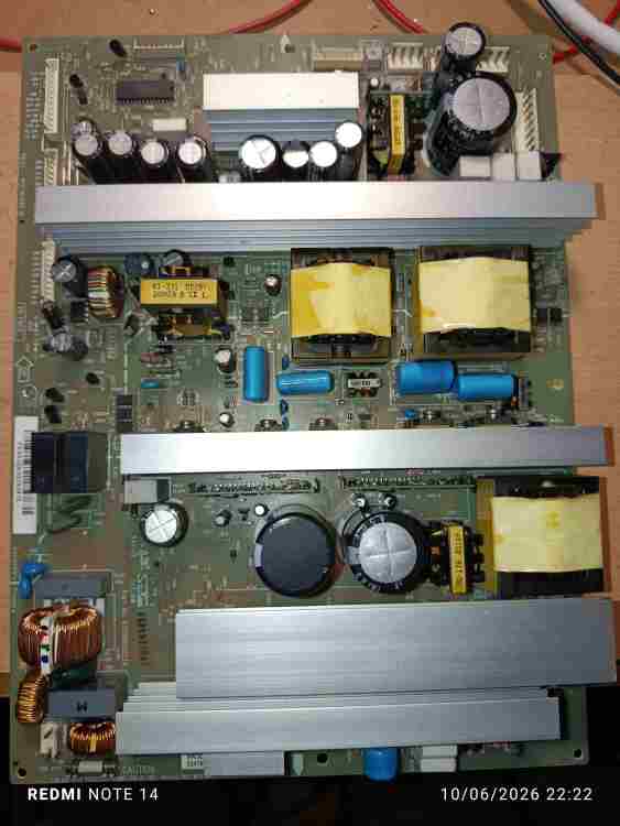

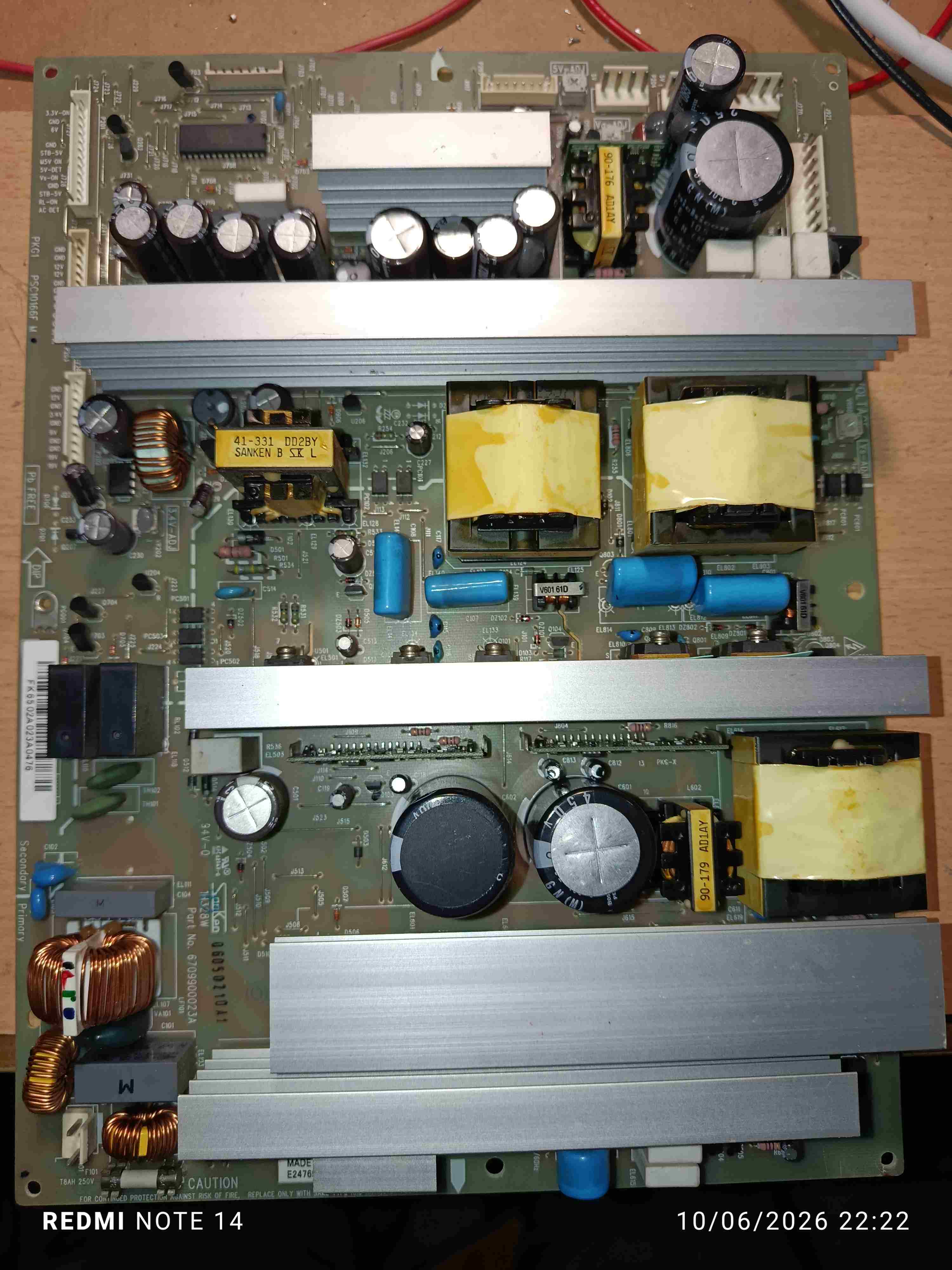

Pompa ricircolo aggiuntiva caldaia Baxi
Stefano Dalmo ha risposto a Barmanfacile alla discussione in Guasti/Problemi Riscaldamento
Ma sto parlando dei termosifoni o no ? -
click0 ha iniziato a seguire Condizionatore LG non funzionante
Condizionatore LG non funzionante
click0 ha risposto a ciccio137 alla discussione in Guasti/Problemi Climatizzazione
il fusibile è in basso a destra -
erchiu3 ha iniziato a seguire TV LG 42 PC1RV
Ciao a tutti, Ho questo televisore al plasma che prova ad accendersi ma si sentono soltanto dei rele' attivarsi e poi staccarsi. Sto facendo delle prove alimentandolo con una lampadina in serie per evitare eventuali corti e questa si accende e spegne come se ci fosse un forte assorbimento. Ho aperto la parte posteriore ed ho provato ad alimentarlo dopo aver disconnesso le due schede z ed y, ma la situazione non cambia. Ho disconnesso anche i due cavi dellaain board, e il risultati e' cambiato un po' in questo caso i relè rimangono sempre eccitati e la lampadine rimane accesa forte.Ho misurato i diodi di potenza MOSFET e ponte raddrizzatore della scheda di alimentazione e non ho trovato nessuno componente guasto. Anche visivamente non ci sono bruciature. Avete qualche consiglio da darmi su come procedere per ulteriori controlli. Grazie
Pompa ricircolo aggiuntiva caldaia Baxi
Marco Fornaciari ha risposto a Barmanfacile alla discussione in Guasti/Problemi Riscaldamento
Non c'è posto peggiore di un termostato ambiente in cucina: ti fai il caffe e quello dice che la temperatura è stata raggiunta. -
Scheda comando cancelli Came ZA3P
ROBY 73 ha risposto a fai da te alla discussione in Cancelli elettrici
Ciao prego -
Aumento potenza contatore
Marco Fornaciari ha risposto a luckysquid alla discussione in Progettazione impianti elettrici civili e terziario
Onestamente cosa intenti per montante? In un impianto domestico il montante è la linea che va dall'interruttore immediatamente a valle del contatore (entro 3 metri) al centralino principale. La linea che dall'impianto FV si conette al contatore non ha un nome standard, anche perché dipende dal reale schema di cablaggio di tutto l'insieme. Ripeto è il progettista che decide. -
Citofono Elvox: non si sente posto esterno
ROBY 73 ha risposto a gaio73 alla discussione in Citofoni, videocitofoni e intercomunicanti
Ok, ciao prego -
Plc wifi
Marco Fornaciari ha risposto a Nuovoutente82 alla discussione in PLC di altre marche Italiane
A dirla tutta ti è già stato risposto qui https://www.plcforum.it/f/topic/337045-connessione-wifi-logo-siemens/#comment-2461999 -
Problemi con canali 8, 9, 26 ed in alcuni casi i Mediaset
snipermosin ha risposto a flavm alla discussione in Impianti TV
Io andrei direttamente su una nuova antenna uhf perchè ci potrebbe essere il dubbio che quella sia una vecchia BLU420 proprio di IV banda, d'altronde una buona uhf sta sui 40-50 euro. Ok per il filtro 5G e via quella vecchia VHF. Fatto questo il centralino puo' anche rimanere; l'ideale sarebbe regolare il guadagno uhf di fino con la nuova antenna, perchè se i segnali in ingresso sono tosti ed il trimmer è regolato al massimo del guadagno, c'è il rischio di introdurre distorsione per intermodulazione. -
Domani provo ma in quella casa per ora ci sono un giorno a settimana per quello cerco di ottimizzare le prove. Quindi devo fare come in foto? Domani provo
Consiglio componenti TV/SAT per impianto con 6 prese demiscelate e confronto tra i migliori produttori
snipermosin ha risposto a Tartaruga24 alla discussione in Impianti misti TV-SAT
Ottimo prodotto e adatto alla tua situazione Così è specificato dalle caratteristiche sul sito Hanno il vantaggio che non si sfilano, ma se sbagli procedura hai buttato il connettore; mentre quello tradizionale lo sviti e rifai la connessione. Per il resto sono uguali. Certo: OFFEL FC25 V-U-U- se digiti su e-bay ti spuntano i rivenditori. E' un 26 db e costa poco piu' di 50 euro Per il resto starei su quel multiswitch, il centralino Offel, l'antenna se proprio ti garba la elika...che dire, prendi quella. Eviterei la pinza per i connettori ed usare quelli adatti alla sezione del cavo ad avvitare. Guarda, non la uso nemmeno io che faccio questo lavoro. I tappi 75 Ohm solo dove servono. Se fai uno schema disegnato con le utenze e le distanze è meglio. Non è un impianto complicato basta avere le idee chiare sui materiali e sul principio di funzionamento con la scelta corretta dei componenti. -
ALLUMY ha iniziato a seguire Alimentatore per faretti Beneito Faure e Problemi con canali 8, 9, 26 ed in alcuni casi i Mediaset
Problemi con canali 8, 9, 26 ed in alcuni casi i Mediaset
ALLUMY ha risposto a flavm alla discussione in Impianti TV
Il centralino è certamente non filtrato ma se è ancora funzionante puoi comunque lasciarlo ma devi assolutamente inserire all'ingresso UHF un filtrino soppressore delle frequenze LTE. Poi però vedo un altro cavo collegato all'ingresso di banda 4^ e non ho capito il perché. Se è quello che scende dall'antenna grossa in basso (che è di banda III^) staccalo pure, che magari scopriamo che era lei il problema. Per l'antenna in alto, anche se manca un elemento direttore in fondo alla culla non è grave, avrà perso forse un mezzo dB di guadagno, quindi facciamo finta che sia ancora efficiente, comunque se riesci raddrizza quello piegato (si deve incastrare nel supportino plastico... se non è rotto!). -
Alimentatore per faretti Beneito Faure
ALLUMY ha risposto a paoloserra alla discussione in Illuminazione interni
Ma questa combinazione non è prevista nella tabella dei dip switch. La tensione che uscirà dipende dal nr di Led in serie, non devi preoccuparti di quella, quello che conta è la corrente impostata e che deve rimanere sui 700mA. - Oggi
Condizionatore LG non funzionante
ciccio137 ha risposto a ciccio137 alla discussione in Guasti/Problemi Climatizzazione
A questo, visto che nessuno mi aiuta a fare l'unica cosa che sarei in grado di fare, cioè individuare e controllare se il fusibile che protegge la scheda non sia bruciato, dovrò comprarmi un altro condizionatore. D'altra parte, dopo trent'anni di utilizzo, posso anche metterlo in conto. -
Nuovoutente82 ha iniziato a seguire Plc wifi
Buongiorno a tutti; sto cercando un plc economico che possa avere queste caratteristiche: -connessione wifi -accesso da remoto per forzatura ingressi/uscite ecc. -programmazione in ladder -versione a 230v mi serve per gestire alcune elettrovalvole poste nel pozzo che hanno funzioni diverse in diversi orari o su mio comando. al momento gestisco tutto tramite rele e contattori e shelly ma vorrei snellire un po il tutto. ultima cosa se fosse possibile installarlo su guida di per quadro civile e non industriale. grazie a chi mi aiuta
Pompa ricircolo aggiuntiva caldaia Baxi
giorgio17 ha risposto a Barmanfacile alla discussione in Guasti/Problemi Riscaldamento
Se il termostato e'in cucina prova a mettere una temperatura più alta. Per forza di cose se il termostato spegne la caldaia l'ultimo radiatore non farà mai in tempo a riscaldarsi.Dovresti pensare a fare 2 zone separate. -
OK sulla presa TV. Partiamo da lì intanto... NO sulle prese elettriche, anzi lasciale perdere...
Mi sono riletto il manuale e ho letto che per controllare a che livello è impostata, o come regolare la durezza dell’acqua, bisogna tenere premuto il pulsante programmi fino a quando viene visualizzato il simbolo del sale e così ho provato a vedere se funziona la spia. La spia sale facendo questa procedura funziona, si accende. Questo secondo voi cosa sta a significare?
Alessio Menditto ha iniziato a seguire Condizionatore LG non funzionante
Condizionatore LG non funzionante
Alessio Menditto ha risposto a ciccio137 alla discussione in Guasti/Problemi Climatizzazione
E mi raccomando, occhio che quando cominci ad armeggiare, non ti vedano troppe persone cattive, se chiamano le forze dell ordine, con la multa che dovrai pagare te ne paghi 50 o 60 di clima nuovi, e al fresco non ti servirebbero comunque. -
[.] videocamera e led contemporanemente: missione impossibile (per me)
ALLUMY ha risposto a PhantomEVO1 alla discussione in Elettronica generica
Se lo alimenti sia a 12V che a 6V stabilizzati, senza nulla che limiti la corrente (come un resistore o un dimmer regolabile sempre in corrente) lo bruci. Fine. -
Condizionatore LG non funzionante
Nik-nak ha risposto a ciccio137 alla discussione in Guasti/Problemi Climatizzazione
Significa che l'unità interna non riesce a "parlare" con quella esterna, dialogo che avviene tramite interfaccia seriale. In alcuni casi, il problema è dovuto al fatto che la sezione dell'unità esterna, preposta a comunicare con quella interna, non è alimentata, a causa di un guasto all' alimentatore. Non sò se è il tuo caso, per scoprirlo dovresti verificare, la presenza delle varie tensioni generate sulla scheda dell'unità esterna. A pag 49 è presente lo schema elettrico della scheda esterna, se coincide con la tua, puoi verificare la presenza di queste tensioni. Sempre che tu sia in grado di farlo, IN TOTALE SICUREZZA. -
Thoms 49UZ87766 Immaggine spezzettata.
mistertv ha risposto a fenner alla discussione in Thomson - Saba - Nordmende - Telefunken - A.E.G.
Intanto ti scrivo qui. Sei Fenner che stava sul forum con il valvolone? Il telaio di questo tv è un TCL MT51KH? TCL MT51KH -
Alimentatore per faretti Beneito Faure
paoloserra ha risposto a paoloserra alla discussione in Illuminazione interni
Grazie quindi cosa mi consigli conviene mettere a ON dip switch 1 - 5 e 6 ... perchè ho notato che se abilito solo 5 e 6 su on ho una tensione variabile da 2 a 72v.. -
Frigo Hotpoint Ariston/acqua all'interno
nicogioa ha risposto a nicogioa alla discussione in Frigoriferi - Congelatori
ok grazie, ti aagiornero -
robertice ha iniziato a seguire rifacimento bagno
Quello che hanno fatto al rame sarebbe da denuncia... I raccordi multistrato sono anche di marche diverse.. Dire maialata è offensivo per i maiali Una ditta che fa un lavoro del genere sicuramente non è capace a fare di meglio Se riesci ti conviene cambiare ditta, senza pagarli ovviamente Sarebbe interessante sapere quanto ti hanno chiesto
