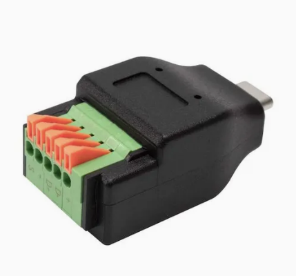

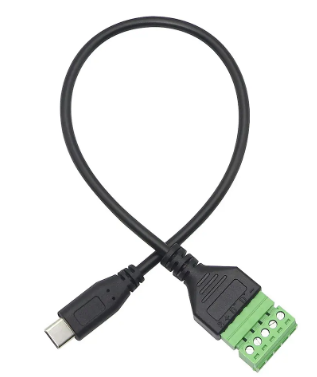

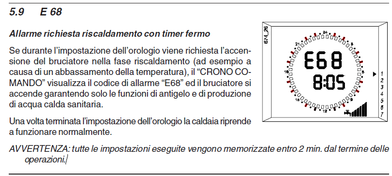

Eccomi nuovamente dopo un periodo che mi impediva di andare sul tetto(un pò di annite....). Aiutandomi con il sito OTG, ho indirizzato meglio le antenne e ho sostituito l'amplificatore da 40db con uno da 25db completo di filtro. Purtroppo ho gli stessi problemi, segnale canale 40 intermittente, totalmente assente oppure scarsa qualità. Adesso faccio passare questo periodo e poi sostituirò l'antenna direzionata a Monte Mario. Se avete qualche altro suggerimento lo accolgo con piacere. Grazie.
Touch Area Wincc Unified V20
Mattia Spoldi ha risposto a Peppe2801 alla discussione in Siemens HMI & Scada
posta il codice -
Caldaia Vaillant VCWI242E non parte accensione
adrobe ha risposto a Volteius alla discussione in Guasti/Problemi Riscaldamento
Bisogna indagare sull'operatore gas. Usa un tester ed individua i due suoi terminali elettrici.A caldaia spenta la resistenza deve essere sui 200 ohm, a caldaia accesa e in tentativo di accensione la tensione tra i due terminali deve essere sui 20 volt (continui). Se non è così l'operatore è difettoso -
dcocco ha iniziato a seguire ROBY 73
Caldaia Hermann Spazio zero Cronotermostato non mantiene la memoria
Nik-nak ha risposto a R22 alla discussione in Guasti/Problemi Riscaldamento
Va cambiatp il supercap che vedi nella parte posteriore, che matiene in memoria ora e giorno della settimana. Le programmazioni di accensione/spegimento sono memorizzate nel microcontrollore, e non vanno perdute. Ho il tuo stesso problema, solo che per cambiarlo devi rimuovere il display, collegato al pcb con le strisce gommose conduttive. Il rischio è che una volta rimosse queste strisce, il display non funzioni più, e sei a piedi con la caldaia. Io l'ho lasciato così, e quando manca tensione(errore E68), riprogrammo ora e giorno L'errore E68, indica che non è stata programmato l'orario e la settimana. Riprogramma ora e giorno, tutto ritorna a funzionare: 5.9 E 68 Allarme richiesta riscaldamento con timer fermo Se durante l’impostazione dell’orologio viene richiesta l’accensione del bruciatore nella fase riscaldamento (ad esempio a causa di un abbassamento della temperatura), il “CRONO COMANDO” visualizza il codice di allarme “E68” ed il bruciatore si accende garantendo solo le funzioni di antigelo e di produzione di acqua calda sanitaria. Una volta terminata l’impostazione dell’orologio la caldaia riprende a funzionare normalmente. AVVERTENZA: tutte le impostazioni eseguite vengono memorizzate entro 2 min. dal termine delle operazioni. -
Che connettore USB C 5 pin è questo...?
GiRock ha risposto a ryosaeba86 alla discussione in Elettronica Fai da te
- Oggi
Stefano Dalmo ha iniziato a seguire Caldaia Hermann Spazio zero Cronotermostato non mantiene la memoria
Caldaia Hermann Spazio zero Cronotermostato non mantiene la memoria
Stefano Dalmo ha risposto a R22 alla discussione in Guasti/Problemi Riscaldamento
Quel condensatore fa da batteria tampone . va verificato . prova a staccare la tensione alla caldaia per 5 minuti e poi la rimetti . -
Quadro elettrico. Ci sono problemi con questa configurazione?
messimo ha risposto a messimo alla discussione in Quadri elettrici civili e terziario
Ciao click0, che te ne pare a te del centralino? -
citofonò bitinico 344707 volevo aggiungere suoneria a 220 V :
merlone63 ha risposto a merlone63 alla discussione in Citofoni, videocitofoni e intercomunicanti
grazie mille per la disponibilità -
Radio Pioneer TX-1070, integrato 78M13 introvabile
patatino59 ha risposto a ALLUMY alla discussione in Radio - Stereo - Autoradio - HiFi - CD - DVD
Meglio un diodo, per alzare la massa, magari con un condensatore da 10 uF in parallelo. Ricordati di isolare il case, se avvitato sul telaio. -
Ctec ha iniziato a seguire Riconoscimento valore Zener
Riconoscimento valore Zener
Ctec ha risposto a distefanom alla discussione in Componenti elettronici ed equivalenze
Secondo un catalogo Edcon (qui) il diodo marcato 16 1 dovrebbe avere una tensione tra 15.3 e 15.9V. Zener da 500mW Potresti provare tranquillamente con un 16V, con le tolleranze dovresti esserci -
Caldaia Hermann Spazio zero Cronotermostato non mantiene la memoria
R22 ha risposto a R22 alla discussione in Guasti/Problemi Riscaldamento
Rimane sempre attivo allarme E68, quindi blocco riscaldamento, Sanitario funziona bene comunque. Noto una cosa la memoria fascia oraria e mantenuta , e l orologio l ora che non viene mantenuta. -
Scusate se rinnovo, qualcuno riesce ad aiutarmi? Grazie. Claudio
R22 ha iniziato a seguire Caldaia Hermann Spazio zero Cronotermostato non mantiene la memoria
Caldaia Hermann Spazio zero Cronotermostato non mantiene la memoria
R22 ha inserito una discussione in Guasti/Problemi Riscaldamento
Buongiorno come da titolo Caldaia Hermann spazio Zero, Cronotermostato non mantiene più la memoria delle impostazioni. Come da foto ho provato aprirlo ma non vedo alcuna batteria , a meno che non sia sotto lo schermo e non si vede, si vede il condensatore , non credo centri con la batteria, il termostato e vecchio ma funziona, ma non mantiene i dati . Vorrei sapere e riparabile ??? Vi e un alternativa per questo cronotermostato come nuovo ? Questo modello e uguale a quello della caldaia Baxi, e pure della Vaillant. Consigli grazie a tutti per le risposte. -
Caldaia: errore E27
RobyRocco ha risposto a RobyRocco alla discussione in Guasti/Problemi Riscaldamento
Grazie anche ai tuoi consigli sono riuscito a capire il problema e a risolverlo: ho sostituito il circolatore ed ora funziona tutto perfettamente sia l'acqua calda che il riscaldamento. Fortunatamente il circolatore sono riuscito a trovarlo qui in zona, altrimenti o facevo 300 km per o aspettavo dopo il 19 di agosto -
michpao ha iniziato a seguire LG NO FROST GBB530NSCFE - Non funziona lo sbrinamento
LG NO FROST GBB530NSCFE - Non funziona lo sbrinamento
michpao ha risposto a Paolo Ponente alla discussione in Frigoriferi - Congelatori
Prima di cambiare parti a caso bisogna individuare il gusto! Come primo potresti controllare che la resistenza non sia interrotta. Misurala con un tester ed indica il valore in Ohm che leggi. -
El_Mago_Peppins ha iniziato a seguire Lampeggiante came krx + supporto a parete
Lampeggiante came krx + supporto a parete
El_Mago_Peppins ha inserito una discussione in Cancelli elettrici
Ciao a tutti, vorrei chiedere a voi (siccome quelli della came non hanno saputo aiutarmi e mi hanno rendirizzato al numero telefonico). Praticamente ho il lampeggiante della serie KRX modello 806LA-0030 con la staffa per montare questo tipo di lampeggianti a parete, codice 806LA-0040. Il problema è che la parte bassa del lampeggiante non combacia con l'alloggio del supporto a parete, è normale? Una volta avvitato la tenuta sarà solamente "plastica su plastica", non la vedo una gran cosa, l'acqua potrebbe entrare tre le due parti e riempire il supporto e infilarsi nel corrugato. Qualcuno di voi che ha già montato lo stesso modello di lampeggiante con la suddetta staffa? La cosa strana poi è che cercando online ho trovato lo stesso identico modello di lampeggiante ma che ha la parte di sotto totalmente diversa. Senò metterò un pad di silicone sotto e farò io la guarnizione :S -
caldo nella scocca dice , secondo me era appena bruciato l'alimentatore e indagandolo subito lo beccava.
Quale Dimmer scegliere?
reka ha risposto a Marco24 alla discussione in Progettazione impianti elettrici civili e terziario
il 400 ha la regolazione a livelli, il 401 la regolazione continua -
Batteria scarica e alimentatore fuori uso
Dumah Brazorf ha risposto a Fantagigio alla discussione in INIM
Epperò batteria calda fa pensare ad un'eccessiva tensione di carica, oltre i 13.6V canonici, non il contrario. Magari l'alimentatore è "smart" e se non sente la batteria collegata non alza la tensione. Vedi se con la batteria collegata la tensione nell'arco di alcuni minuti tende a salire. Oppure sono pirla io e usa una batteria da 6V per cui 8.2V è altino. Mi piace il sito inim che scrive di tutto, qualsiasi informazione possibile, ma sembra fare apposta a non indicare la tensione della batteria. Sarà anche ovvio che è 12V ma scrivilo... Intanto controlla anche la tensione in uscita dall'alimentatore in alto. Se togli la corrente e non colleghi la batteria non si metterà a suonare la sirena? Non va prima disattivata? Meglio se lasci una batteria carica collegata. -
casse di fondazione came ispezionabili e blocco bracci
Stefano Dalmo ha risposto a Edoardo 007 alla discussione in Cancelli elettrici
Non credo ti costi tanto fare delle prove , mettendoci qualcosa che abbia le stesse caratteristiche o simili . Non sono cose che si fanno tutti i giorni o sappiamo il tuo materiale che durezza tiene . apri la cassa e vedi se ci sono finecorsa meccanici. .se non ci sono devi trovare la soluzione più idonea . ovviamente facendo qualche prova . -
Quale Dimmer scegliere?
Marco24 ha risposto a Marco24 alla discussione in Progettazione impianti elettrici civili e terziario
Scusa ma quale è la differenza fra il 400 e il 401? Grazie. Ciao -
Errore F03 forno Whirpool AKZM 756
Davide1992 ha risposto a Davide1992 alla discussione in Forni - Microonde - Cucine
No purtroppo neanche questa procedura non va.. -
Documenti da richiedere all'installatore per ottenere il bonus
Chiarella88 ha risposto a Manako alla discussione in Impianti Climatizzazione
Con il bonus casa, nella pratica, non ti indica l’importo (cosa che succede con l’ecobonus perché l’ecobonus aveva più aliquote possibili, mentre il bonus casa in quando bonus casa è solo al 50% - sorvolando il discorso prima casa/seconda casa novità di quest’anno) per quando riguarda il 730, se non fanno altre modifiche, nel precompilato troverai il o i bonifici per agevolazioni che hai fatto per il pagamento. in teoria li vedi visibili ma non sono conteggiati, devi abilitare con il flag la spesa e poi viene conteggiata. pratica Enea bonifici e fatture le devi conservare in caso di controlli da parte dell’agenzia delle entrate. -
visto l'odore io avrei verificato subito un eventuale guasto all'alimentatore, le batterie si scaldano si gonfiano ma l'odore acre è sintomo di componenti elettronici bruciati. secondo me puoi andare tranquillo, le impostazioni credo siano salve anche senza alimentazioni
rifare chiave fadini con motore e centralina came
reka ha risposto a Edoardo 007 alla discussione in Cancelli elettrici
si ma lo aprono da dentro alla fine, o lo sbloccano o comunque il modo lo trovano senza aver quella chiave.
