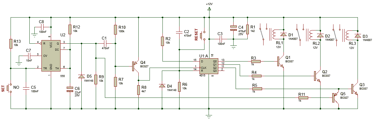

GiRock ha risposto a fabriaq alla discussione in Elettronica generica
Mah, l'idea iniziale era di tenerlo contenuto come numero componenti, ma qui ora stiamo esagerando!!! 🙄 Tieni conto che andrebbe messo anche un ritardo sul RESET del 555 come regola, ma ora non ci stava nello schema poi vediamo se servirà... Ecco il MOSTRO!!! 😁 -
la soluzione più adatta per alimentare lo scaldabagno con energia solare?
dimarsaba ha risposto a lillo9546 alla discussione in Fotovoltaico
Un impianto del genere lo sto progettando e realizzando io in pura domotica senza entrare nel merito della parte tecnica, quello che sto facendo io e con un pò di manualità si riesce senza problemi comunque tra domotica e scaldabagno sneza mano d'opera siamo circa 300 euro per uno scaldabagno di 100 litri sufficiente per 3 persone ovviamente il tutto dovrebbe essere messo in serie ad una caldaia a gas altrimenti con il solo fotovoltaico nei periodi invernali ci riusciresti pure ma appena qualcuno sta 5 minuti in più sotto la doccia arrivederci al secchio, comunque in giro ci sono varie tecniche domotiche e non anche di molto semplici da poter realizzare da soli. Qua potresti incominciare a fare un idea che sto perfezionando della mia idea " ovvio non sto qua a discutere nulla sulla convenienza e della nobilità di dover utilizzare l'energia fotovoltaica per motivi più, diciamo, nobile. Ognuno ha le sue idee e i suoi pensieri io ho già fatto i miei calcoli, che sarebbero lunghi a spiegare adesso, e quindi ho deciso di realizzare il progetto. - Oggi
Zanotti fz900 bassa pressione negativa dopo riparazione tubo
Alessio Menditto ha risposto a paoloclima alla discussione in Guasti/Problemi Refrigerazione
Dovevi dirlo subito, è proprio quella valvola, certo che limita tanto, deve proprio fare quello, altrimenti a cella camion calda entra un calore inaccettabile per il compressore, si mette apposta. Detto questo, se la carica in kg è giusta, accendete il gruppo e provate a lasciarlo acceso per una decina di minuti a vedere che succede, non spegnete subito. Non bisogna girare le viti di regolazioni a casaccio senza prima segnare la posizione originale, spero l’abbiate fatto. -
Zanotti fz900 bassa pressione negativa dopo riparazione tubo
paoloclima ha risposto a paoloclima alla discussione in Guasti/Problemi Refrigerazione
Termostatica cambiata, ma il frigo non funziona. L’impianto è montato su un furgone/camion. Oggi pomeriggio ho fatto delle prove con l’azoto, se spingo il gas nell’impianto e sezionandolo passa dovunque, la strozzatura più forte che vedo è proprio la kvl… possibile limiti cosi tanto la pressione? Inoltre agendo sulla vite dí regolare non cambia nulla! -
Cali di tensione lampadina led
Maurizio Colombi ha risposto a microinfo alla discussione in Altro su impianti elettrici civili
Ma dai!!!! Metti una foto che non l'ho mai vista. -
piergius ha iniziato a seguire Differenziale Inverter interviene con pioggia
Differenziale Inverter interviene con pioggia
piergius ha risposto a falciatore alla discussione in Interruttori differenziali, magnetici e termici
. Infatti i Differenziali che hanno sotto di sé i Carichi sono da Idn 30mA .. Mentre quello che si interfaccia con la Rete di Distribuzione è da 0,3A = 300mA, poiché rispetto all' Impianto lavorano entrambi come Generatore . - Buona serata ! -
Ranze ha iniziato a seguire Caricabatterie Guasto AL 30-CV-LI
Buongiorno, ho questo caricabatterie che appena collego l'alimentazione, inizia a scaldare e fumare la resistenza vicino al rele'. I led di presenza alimentazione rimangono spenti e ovviamente non ho tensione in uscita. Purtroppo non riesco a leggere il codice colori della resistenza ormai annerita. Qualcuno ha uno schema elettrico da poter consultare? Grazie
Apertura Passo Carraio Tramite Videocitofono Urmet
Maurizio Colombi ha risposto a vincenzoseven alla discussione in Cancelli elettrici
Mi dispiace, ma il regolamento di PLCForum , che hai dichiarato di aver letto all’atto dell’iscrizione, vieta espressamente di accodarsi alle discussioni ferme da parecchio tempo. Per favore, riproponi il tuo quesito aprendo una nuova discussione. Grazie DISCUSSIONE CHIUSA -
Problema uscita lampeggiante scheda sommer gt g1
ALLUMY ha risposto a Andrea Beccherle alla discussione in Cancelli elettrici
Ok, falso allarme, quello che mi sembrava un elettrolitico gonfio in realtà era la testa di una vite a croce (vicino ai due elettrolitici in alto a dx) 😄 -
Antonio1508 ha iniziato a seguire Apertura Passo Carraio Tramite Videocitofono Urmet
Apertura Passo Carraio Tramite Videocitofono Urmet
Antonio1508 ha risposto a vincenzoseven alla discussione in Cancelli elettrici
Ciao, ho questo problema. Come faccio ad interporre anche un relè per protezione della pulsantiera esterna? -
Schema ricevitore con TDA 7000
ALLUMY ha risposto a beonardo alla discussione in Apparati, Schemi & circuiti
Dal datasheet dell'integrato, se il piedino uno è collegato a V+ tramite una resistenza, come si vede nel tuo schema, il mute è disabilitato. -
Schema ricevitore con TDA 7000
Gennar0 ha risposto a beonardo alla discussione in Apparati, Schemi & circuiti
Ho dato un'occhiata allo schema di NE rivista 98. Non ho letto ancora niente, ma ho visto che sul muting pin1, c'è solo un condensatore da 220n, senza resistenza. Tieni presente, che se ti interessa saperne di più, devi leggere anche le riviste successive. NE era una delle poche ad avere la sezione Errata Corrige. Sembrerebbe un difetto, per me era un pregio. Dimostrava che i prototipi dei Kit, erano interamente progettati da loro, e non scopiazzati come facevano tanti. Il giorno che hanno chiuso i battenti, mi è dispiaciuto un sacco. Nessuno è riuscito a riempire il vuoto lasciato. Tanta competenza, e descrizioni dettagliate di ogni Kit. A volte, si complicavano la vita, ma per me era un modo per comprendere meglio l'elettronica. -
Problemino SEE Electrical Expert - Numero morsetto = Mumero filo
felino ha risposto a mapa.cd alla discussione in Programmi per disegno elettrico
Buongiorno per fare una sequenza di morsetti io procedo così : - Clicco sol morsetto in libreria - lo trascino nel disegno ( non tengo premuto ) - premo L - premo 2 - clicco e trascino la linea desiderata ( lungo i fili ) - clicco e seleziono i parametri desiderati - confermo io utilizzo SEE Electrical V8R4 in questo modo avrai il nome della morsettiera es. X1 e poi i numeri sui vari fili Buon lavoro -
Errore e3 olimpia splendid
ervinq ha risposto a Ramirez89 alla discussione in Guasti/Problemi Climatizzazione
Stesso errore. Come hai risolto? Io ho cambiato anche il motore della ventola ma non ho risolto. Va sempre in alarme E3 quando metto potenza della ventola al massimo. Nel minimo e nel medio , nessun problema. -
Cali di tensione lampadina led
microinfo ha risposto a microinfo alla discussione in Altro su impianti elettrici civili
dici che potrebbe essere l'interruttore ossidato? se è quello è devo cambiare tutto il comando, visto che è una serie chiamata mantovani (non credo si trovino i ricambi) -
Blocco asciugatrice akai asc 8025 gv
Maxgts ha risposto a Maxgts alla discussione in Lavatrici - Asciugabiancheria
Si, come dicevo durante la prima ora è facile trovare il serbatoio mezzo pieno. Per quanto riguarda la pulizia intendevo che ho controllato per bene anche nelle zone più interne di entrambi i "radiatori" o come si chiamano e non si vedeva più sporcizia o polvere, a livello di sporcizia ne ho tirata fuori molta di più rispetto a quella mostrata nel video. -
Cali di tensione lampadina led
Maurizio Colombi ha risposto a microinfo alla discussione in Altro su impianti elettrici civili
Piuttosto su un corpo illuminante diverso da quello su cui è montata, magari in una stanza diversa, con apparecchi di comando diversi. -
fabriaq ha risposto a fabriaq alla discussione in Elettronica generica
Scusa ma C5 e C6 hanno la polarità invertita ? Si congiungono positivo con positivo? E vedo che adesso c'è un Q5 che è un BC327 invece del 337. -
fabriaq ha risposto a fabriaq alla discussione in Elettronica generica
fabriaq ha risposto a fabriaq alla discussione in Elettronica generica
...come se riuscissi a capire di cosa stai parlando 😁 Magari, sarebbe magnifico. Grazie dello schema più "evoluto". -
Blocco asciugatrice akai asc 8025 gv
Ganimede77 ha risposto a Maxgts alla discussione in Lavatrici - Asciugabiancheria
Il problema è l'intasamento interno, sul gruppo condensatore evaporatore, se non ricola bene l'aria scatta la segnalazione. Pare allora scarso il flusso di aria. Ma l'acqua di condensa si forma nel serbatoio? -
Zanotti fz900 bassa pressione negativa dopo riparazione tubo
Alessio Menditto ha risposto a paoloclima alla discussione in Guasti/Problemi Refrigerazione
Ma la valvola termostatica l’hai cambiata? -
Blocco asciugatrice akai asc 8025 gv
Maxgts ha risposto a Maxgts alla discussione in Lavatrici - Asciugabiancheria
Diciamo di si, ho usato un metodo leggermente diverso per evitare di smontare il compressore e fare danni, veniva buttata acqua sul compressore dall' alto e dalla parte frontale usciva, il risultato è stato più che ottimo e tra le lamelle non è rimasta polvere o peli. Allego foto delle varie modalità, fino ad ora ho sempre usato mix abbinato all'antipiega, per quanto riguarda i cicli con durata superiore ad un' ora ho provato extra asciutto ed asciutto stiro, con o senza antipiega il risultato è lo stesso. Ho provato anche a fare un ciclo da 60 minuti seguito da un ciclo da 20 minuti ma si blocca comunque durante quello da 20 o verso la fine di quello da 60. -
Piccola Cnc 420X300x80, cerco di salvarla dalla ruggine.
Gennar0 ha risposto a Gennar0 alla discussione in Programmi per disegno elettrico
Ecco la piccola piena di polvere e malandata. Quando l'avrò messa in funzione per vedere se va ancora, farò foto più dettagliate. Quando l'acquistai spesi circa 800eurini, Cnc e controllo. Come programma di controllo c'era Match3, con vari programmi cad e passaggio al Gcode. Mi pare di ricordare V-carve, non so quale versione, tenendo conto che sono passati parecchi anni, mi sa molto vecchia. Però funzionava benissimo, era facile selezionare le frese e convertire in linguaggio macchina. -
GiRock ha risposto a fabriaq alla discussione in Elettronica generica
!!!ATTENZIONE!!! Utilizzando il 555 devi invertire la logica e devi mantenere sempre il circuito precedente ma con un transitor PNP, ricordati che a te serve l'impulso sul fronte negativo per poter attuare l'acceso/spento dell'ultimo relay!!! Se mi dai un po di tempo ti faccio le modifiche dello schema, intanto beccati cosa ho migliorato del precedente: Ho rivisto un tantino lo schema dopo aver letto degli strani sintomi riscontrati, così ho apportato delle migliorie (si spera)...😄 1) Una resistenza di Zavorra sul condensatore di alimentazione per diminuire il tempo di scarica ottimizzando l'accensione dopo che va magari via la corrente 2) Aumentato di molto la capacità sul pulsante di SET e messo un 100nF sul pulsante 3) Spostato e modificato l'automatismo acceso-spento sull'ultimo SET per renderlo molto più preciso 4) Aumentato il valore di C2 per garantire un RESET sicuro all'accensione
