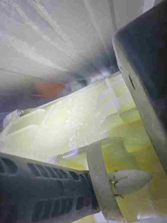

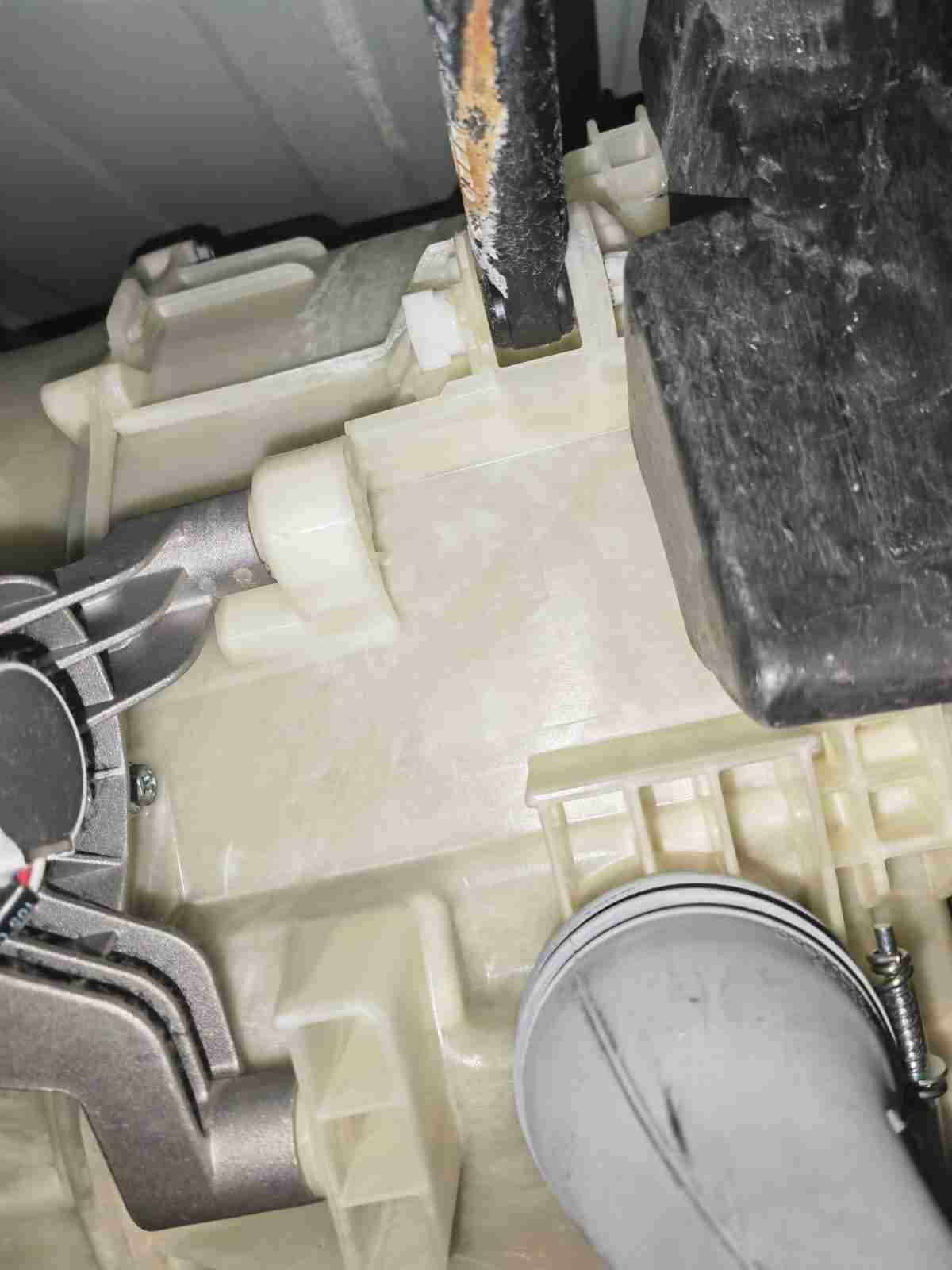

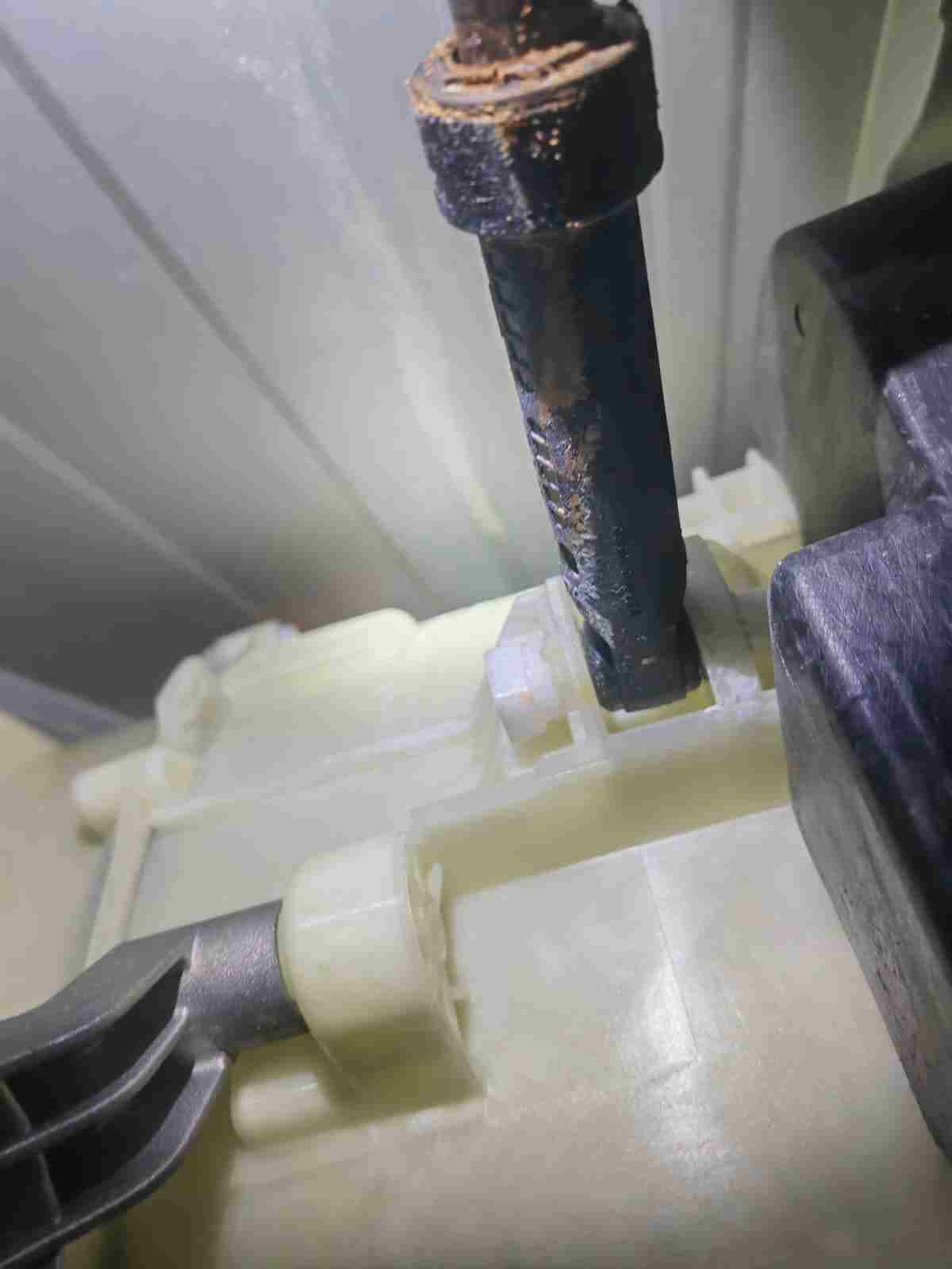

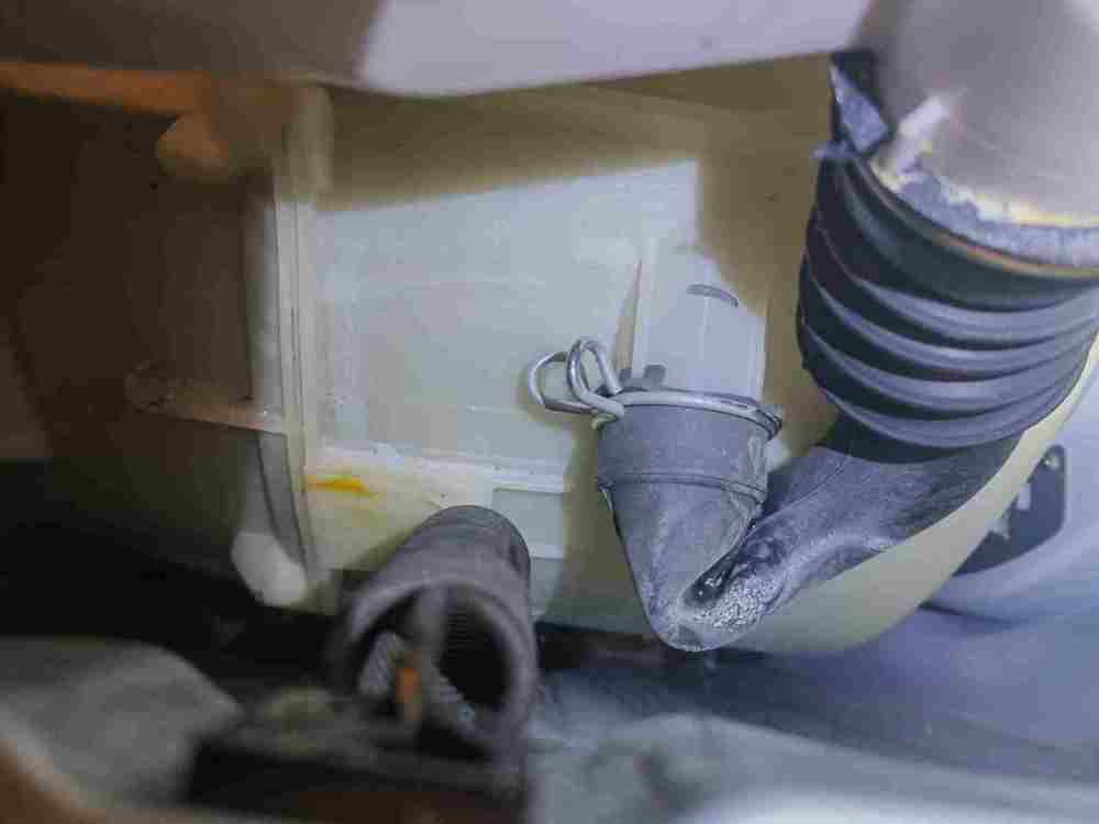

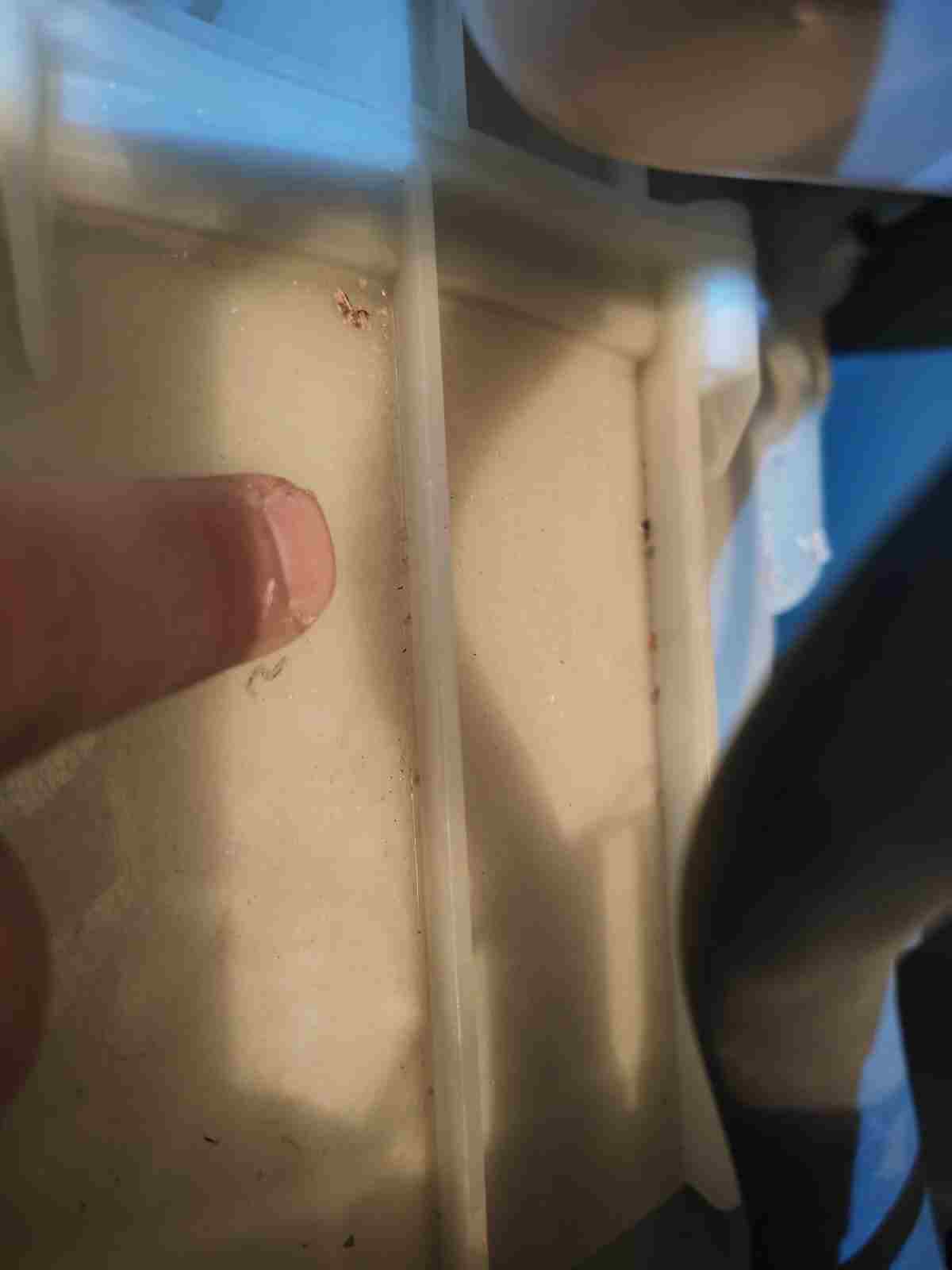

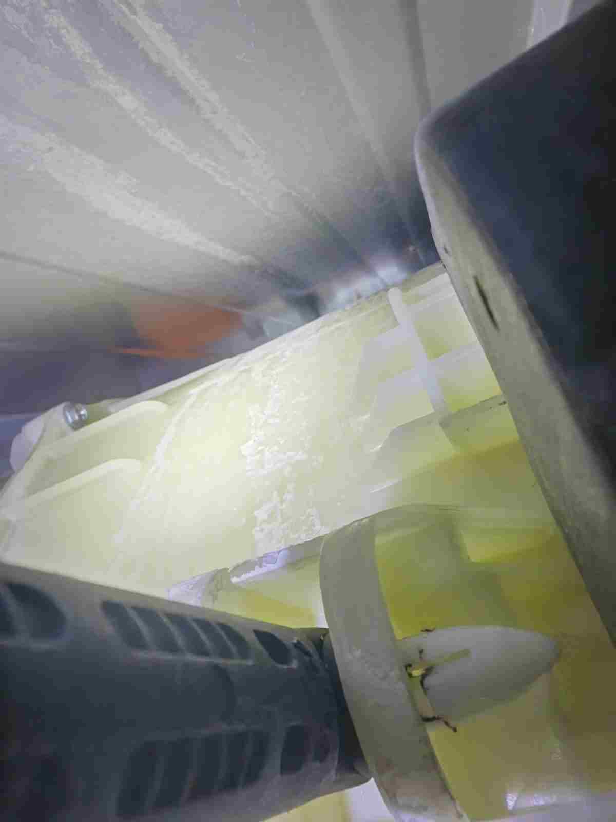

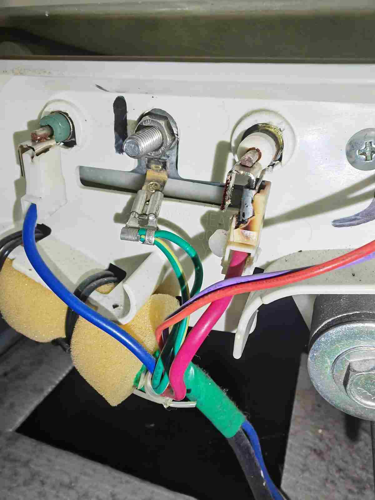

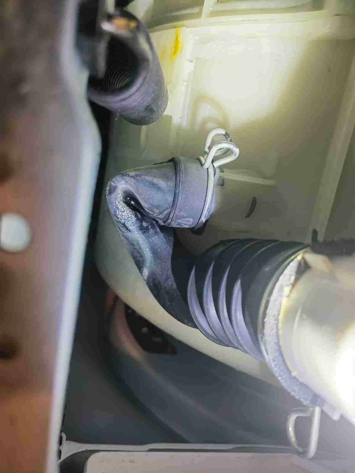

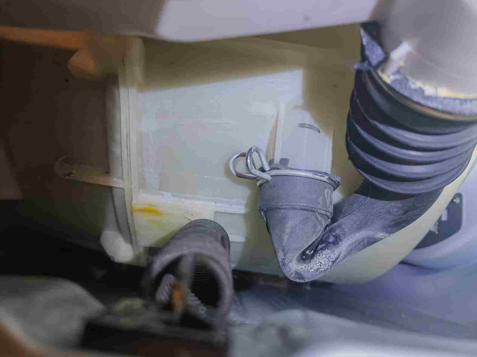

profiloweb ha iniziato a seguire Lavatrice Samsung perde acqua da sotto
Lavatrice Samsung perde acqua da sotto
profiloweb ha inserito una discussione in Lavatrici - Asciugabiancheria
Buonasera, oggi pomeriggio spostando la lavatrice (Samsung WF1802XEC) mi sono accorto che perde un pò di acqua nella parte frontale, all'altezza dell'ammortizzatore destro. Alzando la lavatrice da sotto si vede l'ammortizzatore che ha fatto un pò di ruggine e se tocco il dado di plastica questo è bagnato, però sembra quasi che l'acqua venga da sopra perchè vedo un pò di calcare che scola dal pannello ma non riesco a a capire da dove: ho tolto in pannello superiore e sembra che ci sia un pò di acqua (foto con dito che indica). Qualcuno mi sa dare qualche suggerimento? Inoltre mi sono accorto che c'è un connettore che sembra bruciacchiato. Allego foto. Grazie. -
Asciugatrice in cantina
borgo77 ha risposto a Pisacane alla discussione in Lavatrici - Asciugabiancheria
poi dovresti indicarci le condizioni della tua cantina, perchè ci sono anche cantine molto calde, in quel caso anche una pdc andrebbe bene, basta che la temperatura resti sopra i 15 gradi Altro accorgimento se opti per una a resistenza accertati che la linea elettrica che ti va in cantina sia adeguata ad un assorbimento di quasi 3 kw -
Asciugatrice in cantina
borgo77 ha risposto a Pisacane alla discussione in Lavatrici - Asciugabiancheria
Ciao Candy ne ha ancora a catalogo un paio, sono macchine economiche ma fanno onestamente il loro lavoro non hanno la possibilità di scaricare la condensa con il tubicino altra opzione se vuoi una macchina di qualità maggiore è prendere una usata, tanto non presentano mai grossi problemi negli anni, trovi delle miele o delle electrolux davvero valide a cifre convenienti -
alessandroiotesp ha aderito alla comunità
Buon pomeriggio a tutti, apro una discussione "identica" a una che avevo già creato nel lontano 2024, perché credo non sia consentito riesumarla; se sbaglio, chiedo scusa in anticipo. Dovrei mettere una asciugatrice in cantina, non avendo alternative di spazi disponibili. Leggendo qui ho visto che si consigliavano le asciugatrici a resistenza in quanto più adatte alla situazione di umidità e, soprattutto, di basse temperature invernali che si creerebbero in cantina rispetto alle asciugatrici a pompa di calore. All'epoca mi erano stati indicati alcuni modelli "superstiti" che era possibile acquistare, ma ad oggi non riesco a capire se esistono ancora e se sono disponibili. In generale, cercando online non riesco a trovare dei modelli a resistenza. Non sono nemmeno sicuro di riuscire ad individuarli correttamente. É possibile trovare ancora tali modelli da qualche parte, e nel caso sareste in grado di indicarmi qualche modello e relativi negozi? In caso non sia possibile trovare modelli a resistenza, mi confermate che quelle a pompa di calore soffrono ancora molto un ambiente come la cantina, o c'è stata qualche novità in questo senso? Come mi consiglieresti di procedere, devo abbandonare del tutto l'idea dell'asciugatrice in cantina o posso riuscire in qualche modo? Ringrazio tutti per la pazienza e la gentilezza sempre dimostrate, e auguro un buon fine settimana.
ALLUMY ha iniziato a seguire Mivar 28s5 auto av
Mi sa che l'unico modo per non vederla più è con un modulatore A/V.
Daniele.A88 ha risposto a FabioBL alla discussione in Lavatrici - Asciugabiancheria
Ho visto sul tubo che stanno pubblicando video delle nuove w30 e 50... Se ne caricassero uno con lo svolgimento del programma lana si potrebbe ragionare sulla differenza di livello (bug, non bug o semplicemente questioni ecologiche mirate al risparmio idrico) -
Ring Intercom - Urmet 1030 - Ticino8-12v - Problema false chiamate in continuazione
apps ha risposto a apps alla discussione in Citofoni, videocitofoni e intercomunicanti
Ciao, si ho un pulsante esterno non collegato al citofono che collegherò con qualche dispositivo domotico. Sto cercando di risolvere con l'assistenza di ring le continue chiamate fantasma e l'audio un pò sporco. Purtroppo avendo sostituito l'urmet con il veo ho dovuto ripartire daccapo con loro. Vediamo se riesco ad averlo funzionante nell'accettabile. Grazie per tutto il supporto, ti farò un aggiornamento. -
Bitcraze26 ha aderito alla comunità
Ricezione di canali che vanno e vengono.
snipermosin ha risposto a remo rigamonti alla discussione in Impianti TV
Come preferisci, noi siamo a disposizione. - Oggi
aiuto su questo componente non trovo il datascett.
agoman ha risposto a agoman alla discussione in Componenti elettronici ed equivalenze
allora per prova ho smontato il display, ho riparato il led di retroilluminazione per vedere cosa si vede provato a collegare volante e questo e quello che si vede solo quadratini, ho provato ad alimentare solo il diplay e si vede solo la retroiolluminazione i quadratini si vedono solo se collego il pin 3 contrasto ,se aggisco sul trimmer il contrasto funziona se stacco il pin 3 i quadratini scompaiono. domanda, perche' le scritte non appaiono? devo collegare dell'altro? sara' il display ko? e la terza volta che provo a domandare cosa facessero quei due integrati ma non ho avuto risposta. altra domanda numeri o lettere del display dovrebbero vedersi anche ad alimentarlo singolarmente? se si mi sa' allora che e ko. aspetto qualche dritta grazie. a ho tolto e rimesso il processore il display non varia sempre cosi. -
Stefano Dalmo ha iniziato a seguire Cigolio anta lavastoviglie smeg ST514
Cigolio anta lavastoviglie smeg ST514
Stefano Dalmo ha risposto a MikeC alla discussione in Lavastoviglie
Apri le pareti laterali e controlla le molle e tutto il sistema di trazione. -
Rex Techna TT8E - All'avvio non parte e va in blocco
Stefano Dalmo ha risposto a Igormaiden alla discussione in Lavastoviglie
Grazie a te per l’aggiornamento 👍 -
Congelatore Ignis non parte
Stefano Dalmo ha risposto a pinotto67 alla discussione in Frigoriferi - Congelatori
Bisogna controllare lo stato dei condensatori a destra , i due elettrolitici è principalmente quello in poliestere grigio rettangolare . Se sono della capacità di targa . -
Vaillant Tecnoblock 240 XE Sostituzione Gruppo acqua
k4rl64 ha risposto a k4rl64 alla discussione in Guasti/Problemi Riscaldamento
Sono riuscito ad aprire il gruppo acqua con un cacciavite ad impatto, ha una punta larga e prende bene la vite, ho eseguito la revisione sostituendo anche la membrana. Purtroppo mi avevano dato con il kit il filtro acqua in ottone, quando aprivo l'acqua ne arrivava pochissima, sono stato costretto a rimuoverlo in attesa che arrivasse quello in plastica, nel frattempo avevo l'acqua calda anche in cucina (senza aprire l'acqua del bagno). Quando è arrivato il nuovo filtro ho smontato il gruppo e montato il filtro, l'acqua ha una buona portata ma in cucina non arriva più l'acqua calda, ho rismontato il gruppo ho rimosso il filtro (ho un addolcitore a monte per cui ho pensato che potevo farne a meno) ma l'acqua calda non arriva più in cucina. Non so se è stato un miracolo quando ha funzionato e se c'è qualcosa che mi sfugge. Da quello che ho capito è che dalla cucina c'è meno pressione e il gruppo acqua non sente la richiesta d'acqua per cui non alza lo spillo per far partire la caldaia. Vi ringrazio in anticipo se a qualcuno gli viene in mente qualche suggerimento. Ciao. -
Congelatore Ignis non parte
pinotto67 ha risposto a pinotto67 alla discussione in Frigoriferi - Congelatori
Videocitofono Urmet 1750/1 e utilizzo Ring video per visionare su app ring ciò che vede il citofono senza che nessuno abbia suonato
exsat ha risposto a exsat alla discussione in Citofoni, videocitofoni e intercomunicanti
l'assistenza urmet (chatbot) ho seguito le sue istruzioni,alla fine l'opzione indicata non era presente su app,mi ha risposto che in certi tipi di impianti condominiali quella funzione non va,non a causa del ring o della app,grazie anche per la segnalazione dei modelli urmet wifi...purtroppo non mi imbarco in una spesa simile,mi andava bene spendere 54€ per il ring video,purtroppo la funzione che mi interessava non è disponibile,almeno nel mio caso... grazie a tutti per i preziosi consigli -
Rex Techna TT8E - All'avvio non parte e va in blocco
Igormaiden ha risposto a Igormaiden alla discussione in Lavastoviglie
stamane sono riuscito a montare tutto, è ritornata a funzionare alla grande, molto più silenziosa di prima...vediamo se dura altri 20 anni 😅 grazie a tutti per i consigli buon WE -
Parere quadro appartamento 110mq
jonny89 ha risposto a jonny89 alla discussione in Progettazione impianti elettrici civili e terziario
Solitamente viene definito POP: I dispositivi POP (Power Overvoltage Protection o talvolta Permanent Overvoltage Protection) sono specifici dispositivi di protezione progettati per mitigare gli effetti delle sovratensioni permanenti, solitamente causate da un guasto al neutro o errori di linea. In alcuni casi l'ho trovato indicato come bobina di massima tensione come nel caso del BTicino F80SVP: Mi incuriosisce molto che Siemens non sembra produrre un prodotto analogo e non c'è modo di contattarli per chiederlo. Per predisporre tutto per 6kW come generale quadro penso che dovrei usare un 32A ma se il generale a valle del contatore Enel é già da 32A potrei avere scatti intempestivi, ecco perché non so cosa usare come generale quadro. Il quadro l'ho pensato per mio fratello che sta ristrutturando casa e ripeto che difficilmente si farà un'aumento di potenza del contatore maggiore di 4,5kW (5kW disponibili). Per lo stesso motivo ho previsto un semplice magnetotermico per il piano cottura proprio perché hanno ordinato una cucina con piano cottura a gas e non ad induzione. Se hai notato ho utilizzato molti MTD ho cercato di limitare i costi utilizzando differenziali puri (o eventualmente MTD) sono per la cucina la zona lavanderia e la climatizzazione, in questo modo le apparecchiature più sensibili hanno il loro MTD dedicato (in primis il frigo, allarme e caldaia) tutto il resto in caso di intervento non sarebbe un grosso problema. -
MikeC ha iniziato a seguire Cigolio anta lavastoviglie smeg ST514
Per chi vuole inserisco il link a un video del problema: https://photos.app.goo.gl/FK1XF8JB7GLG4j8c6
a scuola quando lo studiammo ricordo che la provetta a 4 becucci era aperta su ogni tubo per evitare la pressione dell'aria su ogni ramo forse non ricordo bene son passati piu di 50 anni comunque complimenti per il lavoro ricordati solo ogni paio d'anni di lavare il tubo per eliminare la morchia che si forma all'interno
Ciao a tutti un consiglio per questo problema del cigolio forte dell'anta lavastoviglie SMEG ST514. Ho individuato le cerniere su ebay ma vorrei essere sicuro che siano quelle la causa. Ogni contributo è ben accetto. Grazie!
Alessio Menditto ha iniziato a seguire FORNO WHIRLPOOL TYPE: FCSM6 MOD.: AKZ209/IX/01, scheda con problemi di alimentazione
FORNO WHIRLPOOL TYPE: FCSM6 MOD.: AKZ209/IX/01, scheda con problemi di alimentazione
Alessio Menditto ha risposto a stecos alla discussione in Forni - Microonde - Cucine
Georox per favore fai un bel copia e incolla della domanda che hai fatto, apri una nuova discussione e vedrai che stecos o qualcun altro ti aiuterà volentieri. -
Congelatore Ignis non parte
Stefano Dalmo ha risposto a pinotto67 alla discussione in Frigoriferi - Congelatori
Mi dispiace ma se non fai quello che ti chiedo , io non rispondo più . -
Gianluca 69 ha iniziato a seguire Raffreddamento forzato su motore 37kW
robertice ha iniziato a seguire Cassetta Geberit perde e Piatto doccia marmoresina
Si Deve togliere la prima fila di mattonelle, incassare il piatto, intonacare, poi passare un isolante e rimettere le mattonelle Se poi non hai le mattonelle per rifare la prima fila si può fare un taglio preciso, infilare il piatto e sigillare con prodotto specifico Tutti i piatti doccia hanno una scheda tecnica del produttore che indica come va installato e che prodotto va usato come collante E va rispettata Di solito va messo sul massetto
Metti una foto della placca e retro placca per capire di che anno è. E comunque non mi è mai capitato che perde la guarnizione del cestello, solo se l'hai tolto e non è rimesso fino in fondo
Microforo vasca lavastoviglie Bosch SMV69M30EP / 51
Stefano Dalmo ha risposto a _fabi0_ alla discussione in Lavastoviglie
Ti dispiace aprire una tua discussione ? come da regolamento . grazie
