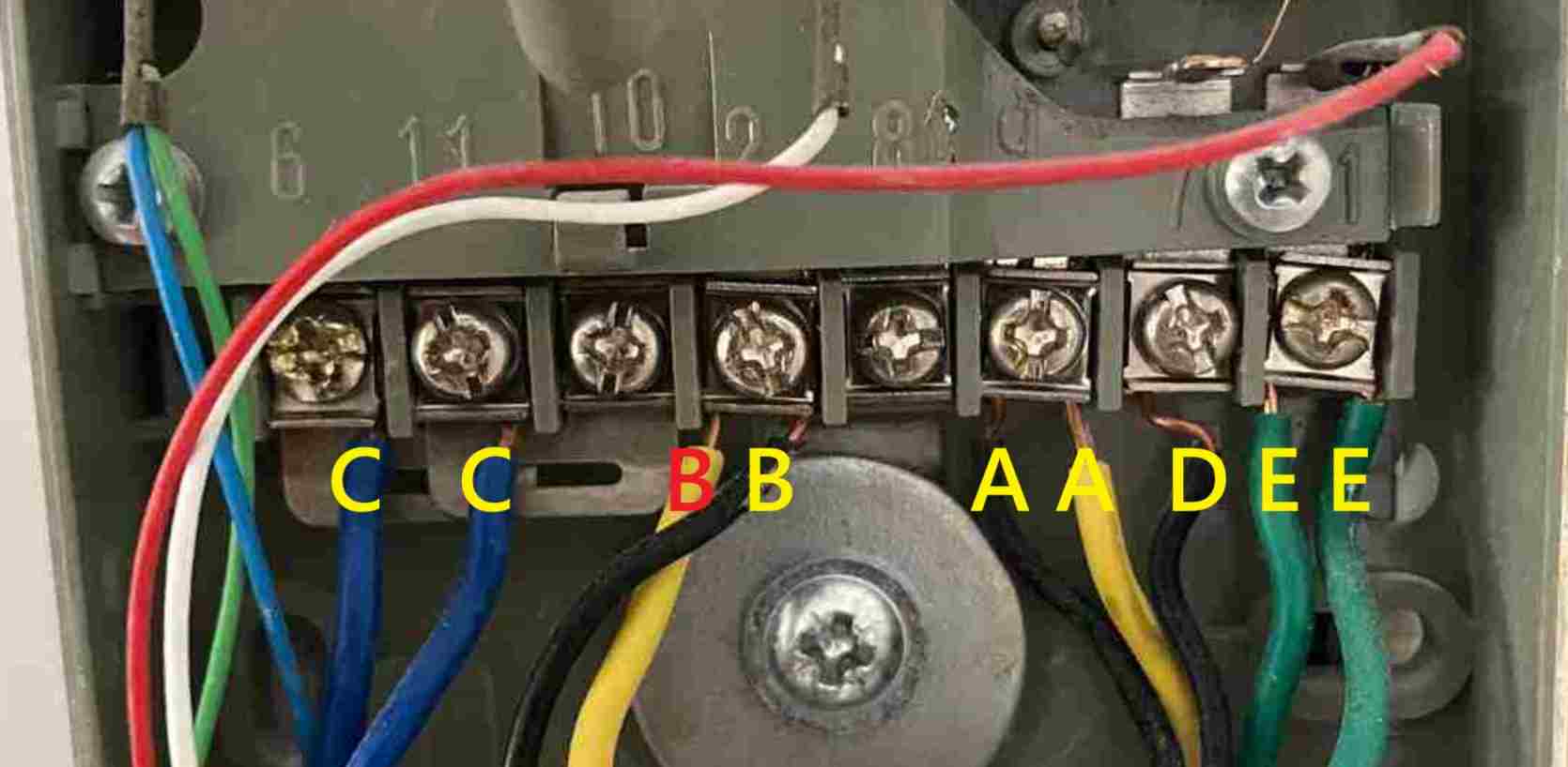

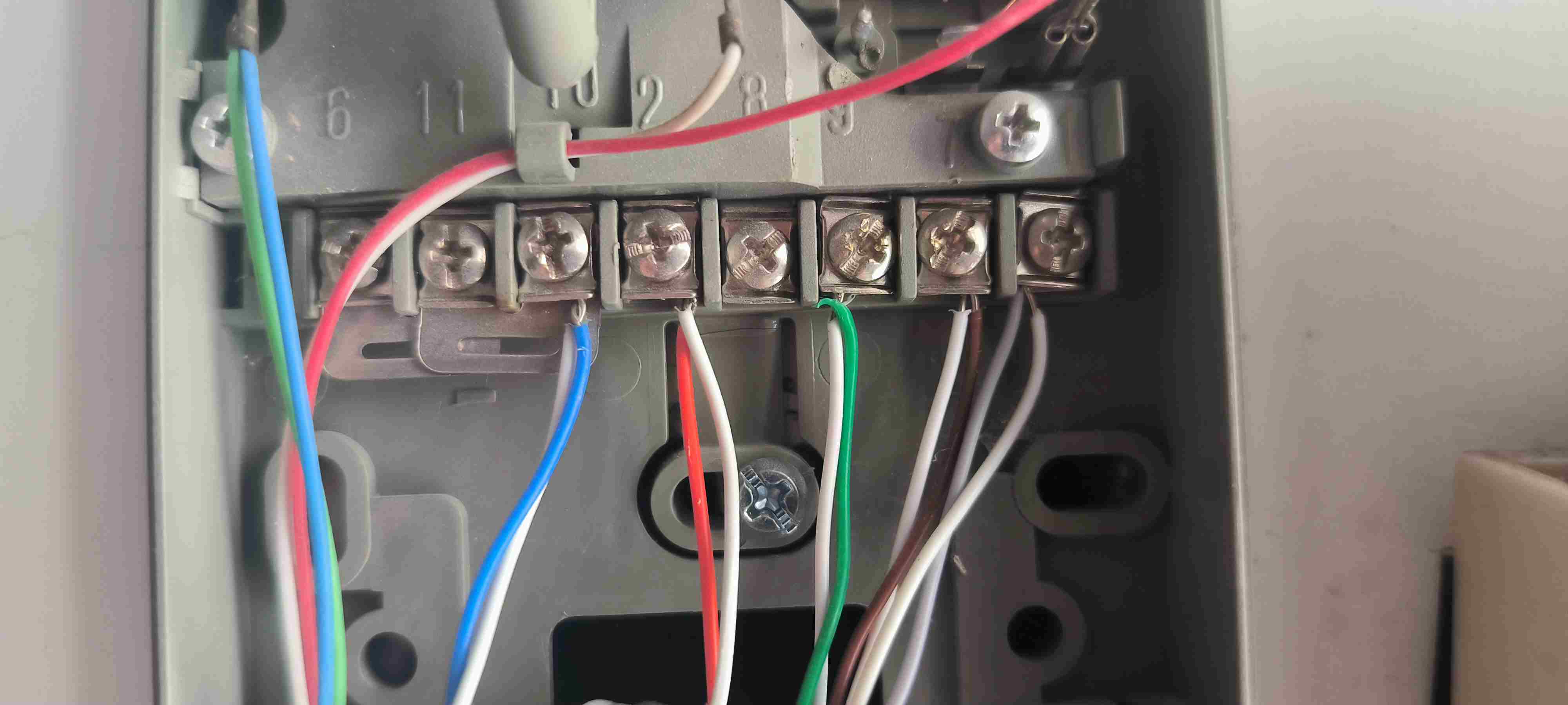

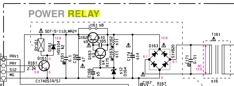

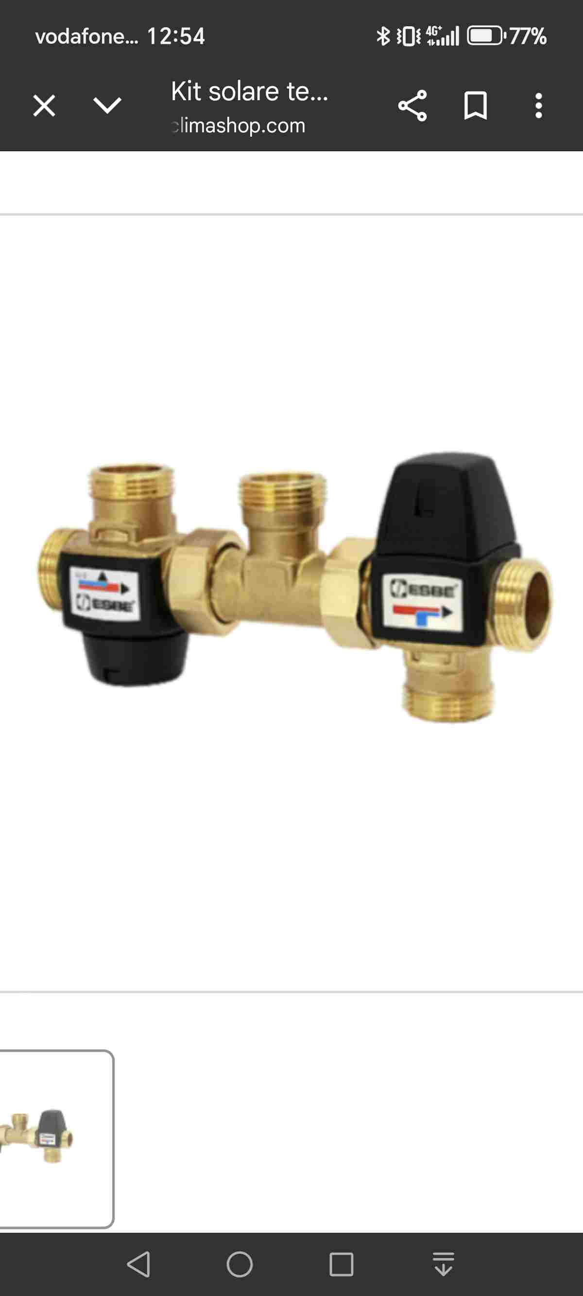

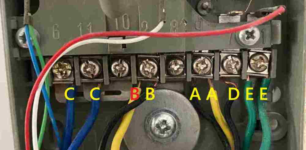

Ardo 60FL1210LW: problemi "invisibili" sulla scheda
Ciccio 27 ha risposto a Ciccio 27 alla discussione in Lavatrici - Asciugabiancheria
È il riflesso delle piste. 🤷🏻♂️ -
Ciccio 27 ha iniziato a seguire Candy Easy - rumore continuo
Candy Easy - rumore continuo
Ciccio 27 ha risposto a CARLOP1 alla discussione in Lavatrici - Asciugabiancheria
Se viene dal cruscotto è la scheda. -
Caldaia Vaillant VCWI242E non parte accensione
adrobe ha risposto a Volteius alla discussione in Guasti/Problemi Riscaldamento
Le prime indicazioni di Stefano sono corrette. In primis bisogna vedere se il problema sia ha sia in acs che in riscaldamento. Se è così, si deve iniziare a controllare se il ventilatore funziona oppure no. Opera e riferisci - Oggi
kkava ha iniziato a seguire miscelatore termostatico doccia
Ciao ho questo problema con l'acqua calda di un rubinetto termostatico da doccia.Tutti gli altri rubinetti in casa erogano regolarmente acqua calda ,lui dopo molto eroga solo acqua tiepida.Premetto che l'acqua calda ha un flusso non particolarmente potente(parte forte per rallentare subito). Caldaia Baxi Luna ,in settimana avro' il controllo annuale,magari cosi potro' conoscere meglio la situazione.Grazie
Tia Administrator V3 errore
MarioVirgilio ha risposto a MarioVirgilio alla discussione in Step711(Tia)
Buon giorno Scusate se non ho risposto sul risultato. Solo oggi ho potuto dedicarmi al problema Ho risolto installando Firefox, seguendo il consiglio di Drugo66 Domanda: come primo collegamento quali credenziali devo mettere? Avevo trovato in internet di utilizzare "Administrator" come user e pw, ma non funziona Grazie -
Candy Easy - rumore continuo
CARLOP1 ha risposto a CARLOP1 alla discussione in Lavatrici - Asciugabiancheria
Vi copio i link, sia girando a mano sia in centrifuga: https://drive.google.com/file/d/1k1wl1J2PVSG-qZ4mgKuxsWXUpUtgKi4D/view?usp=sharing https://drive.google.com/file/d/1rv2wQn0Bxv8Mq29dzXZbPVdaq3BoMjqX/view?usp=sharing -
Con questo aggeggio potrei riuscire Broadlink RM4 Pro?
Frigorifero Samsung RF56M9540SR, un incubo fra dispenser che si ghiaccia e corrente che salta
andrespi ha inserito una discussione in Frigoriferi - Congelatori
Ho un Samsung RF56M9540S, a 4 porte che fa sia da frigo/freezer e dispenser di acqua/ghiaccio ed è un incubo. Acquistato tra 5 e 6 anni fa. Primo problema (meno grave avuto praticamente da appena acquistato): Il dispenser del ghiaccio si ghiaccia in continuazione. Sono già venuti due volte a sostituire pezzi (inclusa anche la scheda e il container intero) e non si è mai risolto. Ogni X giorni si ghiaccia completamente e diventa difficile anche solo aprirlo. Ma non è finita, ieri sera ha fatto saltare la corrente. Questo è il secondo nuovissimo problema. Anche provando ad attaccarlo a una presa diversa faceva saltare la corrente di casa immediatamente appena lo attacchi. Un frigo che costava tra 3-4 mila euro comprato 5-6 anni fa già non funziona più. Chiamato l'assistenza Samsung, il centro di riparazione mi chiamerà domani (forse) per un appuntamento che probabilmente sarà fra svariati giorni. Purtroppo ci ho già avuto a che fare con questo specifico centro di assistenza e quando vennero a sistemare il dispenser del ghiaccio (che era rotto), ci volle una settimana per il primo appuntamento disponibile, nonostante avessi spiegato l'urgenza (visto che lavoro in smart working quindi sono a casa 24/7). ASSURDO. Intanto 300 euro di cibo buttato e mi ritrovo senza acqua fredda (a parte quella a temperatura ambiente del rubinetto o le bottiglie di minerale), senza cibo in casa (nè frigo nè freezer) e senza ghiaccio (mi sono ordinato una macchina del ghiaccio di emergenza da amazon che mi arriva dopodomani giusto per resistere nei prossimi giorni e facendo consegna a domicilio di pasti con deliveroo o simili). Quello che mi fa rabbia è che ho speso un patrimonio (costo folle) per un frigorifero che si rompe in continuazione per giunta con problemi gravi come far saltare la corrente. Nel frattempo i miei parenti hanno un frigo/freezer combinato di altre marche che gli è durato 10 anni senza problemi ed è probabilmente costato la metà (anche con inflazione e tutto). Personalmente mai più samsung sul frigorifero. Volevo capire se qualcun'altro ha avuto esperienze simili col frigorifero samsung, in particolare quelli samsung tipo "americani" con dispenser ghiaccio. -
Grazie mille. Ho dimenticato di dire che al motore è collegato anche un sensore vento/sole chiamato crystal SW, collegato ad una centralina sat Wind. Comunque il solo motore è dotato di 3 fili, neutro, fase e terra. Mi spieghi meglio lo schema? Oppure sostituendo il motore con uno senza radiocomando di cosa ho bisogno? Grazie
Sostituire elvox 6200 con Comelit 2703U
ROBY 73 ha risposto a ciccioredd81 alla discussione in Citofoni, videocitofoni e intercomunicanti
Ottimo -
SOSTITUZIONE CITOFONO LT TERRANEO 600 CON URMET 1133/15 5 fili
Batman6 ha risposto a Batman6 alla discussione in Citofoni, videocitofoni e intercomunicanti
Buon pomeriggio, hai ragione ROBY 73. Scusatemi ma non me ne intendo di queste cose, anzi grazie se riuscite a darmi una mano per risolvere. Comunque sí, il mio vecchio citofono quando citofonavano si sentiva. In questo Urmet nuovo non sento l'arrivo della citofonata in casa, né giù sentono la mia voce quando rispondo. Al contrario invece io alla cornetta sento. Grazie mille per la disponibilità -
Richiesta consigli su guasto tv sony bravia kd-49xe8096
ilfreddy ha risposto a ilfreddy alla discussione in Sony
Ciao a tutti, vi aggiorno. Ho messo del nastro su alcuni contatti del flat destro in uscita alla t-con ed il display ha ripreso a funzionare (vedi foto). A questo punto da ignorante in materia chiedo: lascio tutto così oppure è necessario scoprire i contatti uno a uno fino a trovare quello/quelli che esattamente vanno isolati? La domanda è motivata dal fatto che, non sapendo esattamente come vanno le cose, ipotizzo che isolando più contatti del dovuto potrei sovraccaricare le linee rimaste attive. Vi ringrazio, come sempre. -
molla torsione coperchio lavatrice lenta, possibile intervenire?
Stefano Dalmo ha risposto a aisenauer alla discussione in Meccanica
Senza sapere il danno è difficile rispondere . -
Stop&Go scatti intempestivi
ohm76 ha risposto a ohm76 alla discussione in Installazione impianti elettrici civili e terziario
Ciao, grazie Piegius quello che dici è in buona sostanza il motivo per il quale non ho semplicemente sostituito il differenziale con uno di marca diversa. Infatti è proprio qui che casca il fatidico asino. Lo Stop&Go è usato come protezione montante subito a valle del gruppo di misura. Io lì ci metterei un selettivo, ed il suo autoriarmante lo userei per una linea dedicata di qualcos'altro. Io pensavo di collegare la terra funzionale in qualità di prova dalla quale è facile sarebbe emerso la sua non utilità per questi scatti intempestivi. Una prova del genere è facile da fare ma mi sembrava giusto interpellare gli amici del Forum prima. A questo punto, siccome i miei dubbi sono gli stessi vostri, non sto a tirarla per le lunghe e provvedo a mettere una protezione montante diversa, magari due misure di terra e basta autoriarmante come montante 😅. -
Sostituire elvox 6200 con Comelit 2703U
ciccioredd81 ha risposto a ciccioredd81 alla discussione in Citofoni, videocitofoni e intercomunicanti
Montato . Provato apri porta e funziona. Siccome sono da solo in casa non posso provare audio. Stasera provo e ti aggiorno Grazie -
andrespi ha aderito alla comunità
molla torsione coperchio lavatrice lenta, possibile intervenire?
aisenauer ha risposto a aisenauer alla discussione in Meccanica
grazie Stefano, io intendevo se fosse possibile intervenire senza sostituirla... -
Livio Orsini ha iniziato a seguire Samsung M11 audio basso
Dovresti leggere le specifiche dell'oggetto per capire che potenza audio viene dichiarata. Il termine "sentire bene" è molto relativo e, soprattutto, soggettivo.
problema con ups adj server 3002
Livio Orsini ha risposto a max11984 alla discussione in Elettronica generica
Prova a misurare la corrente assorbita dalle batterie durante la carica, staccando qualsiasi carico dall'uscita dell'UPS. -
Preamplificatore per Giradischi
Livio Orsini ha risposto a Gragnanese alla discussione in Radio - Stereo - Autoradio - HiFi - CD - DVD
Hai almeno le caratteristiche? sulla pagina del manuale che hai pubblicato non si riesce a leggerle. -
LED FISSO deviatore LED LAMPEGGIANTE
max.bocca ha risposto a gilbertocipullo alla discussione in Elettronica Fai da te
Se non vuoi utilizzare componenti elettroni ti basta un relè sul contatto NC transita l alimentazione della luce sempre accesa per spegnerla quando arriva il comando di frenata. La bobina sarà alimentata dal comando di frenata Per le luci di Stop metti dei led con il circuito di lampeggio entro contenuto. -
Stefano Dalmo ha iniziato a seguire Caldaia Vaillant VCWI242E non parte accensione
Caldaia Vaillant VCWI242E non parte accensione
Stefano Dalmo ha risposto a Volteius alla discussione in Guasti/Problemi Riscaldamento
In attesa del luminare , la pompa deve girare perché è normale . fa lo stesso pure a riscaldamento ? hai provato a farla funzionare senza il pannello della camera stagna ? controlla se il pressostato funziona . Segui il tubicino in silicone dal ventilatore e lo trovi , vedi se quando parte fa il click o se cambia di stato il micro che sta su di esso -
fumasim ha iniziato a seguire Samsung M11 audio basso
Ciao a tutti Ho recentemente acquistato un tablet Samsung m11 ma il livello del volume mi sembra anomalo devo tenerlo sempre dal 75% un super sentire bene sia con cuffie che senza. è normale?
LED FISSO deviatore LED LAMPEGGIANTE
GiRock ha risposto a gilbertocipullo alla discussione in Elettronica Fai da te
Conoscendo l'assorbimento dei vari LED, si possono aggiustare i valori ed i componenti necessari, questo schema utilizza LED da 10mA standard, uno è normale e l'altro auto-lampeggiante... Il MOSFET è del tipo Logic-Level... -
Volteius ha iniziato a seguire Caldaia Vaillant VCWI242E non parte accensione
Caldaia Vaillant VCWI242E non parte accensione
Volteius ha inserito una discussione in Guasti/Problemi Riscaldamento
Buongiorno a tutti! ho un problema con la mia caldaia. Non funzionava l'acqua sanitaria da alcuni giorni, ieri ero a casa e ho provato ad aprirla. Ho trovato un sacco di "tracce" di topo e i cavi dell'accensione rosicchiati. Ho sistemato tutto, nel senso che ho isolato i due cavi con il termorestringente e li testati, non sono isolati. La caldaia comunque non parte e ho paura che il topo abbia causato altri danni. Metto un video della caldaia. Ho notato due cose, la prima che la luce del tasto d'accensione non si accende completamente sembra quasi ci sia qualcosa in corto. La caldaia si accende e se apro l'acqua calda comunque parte la pompa del primario, per due volte si è anche accesa la fiamma, ma il 99% delle volte non si accende, gira l'acqua e basta. Qualcuno mi aiuta? Da dove inizio a fare qualche controllo? Grazie video vaillant -
problema con ups adj server 3002
max11984 ha risposto a max11984 alla discussione in Elettronica generica
Faccio il test sui mosfet e vi aggiorno in pratica sembra che carica per qualche secondo poi si interrompe forse per protezione visto che scaldano tantissimo
