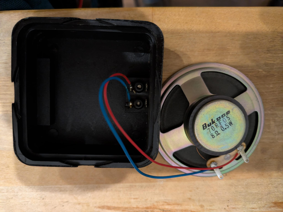

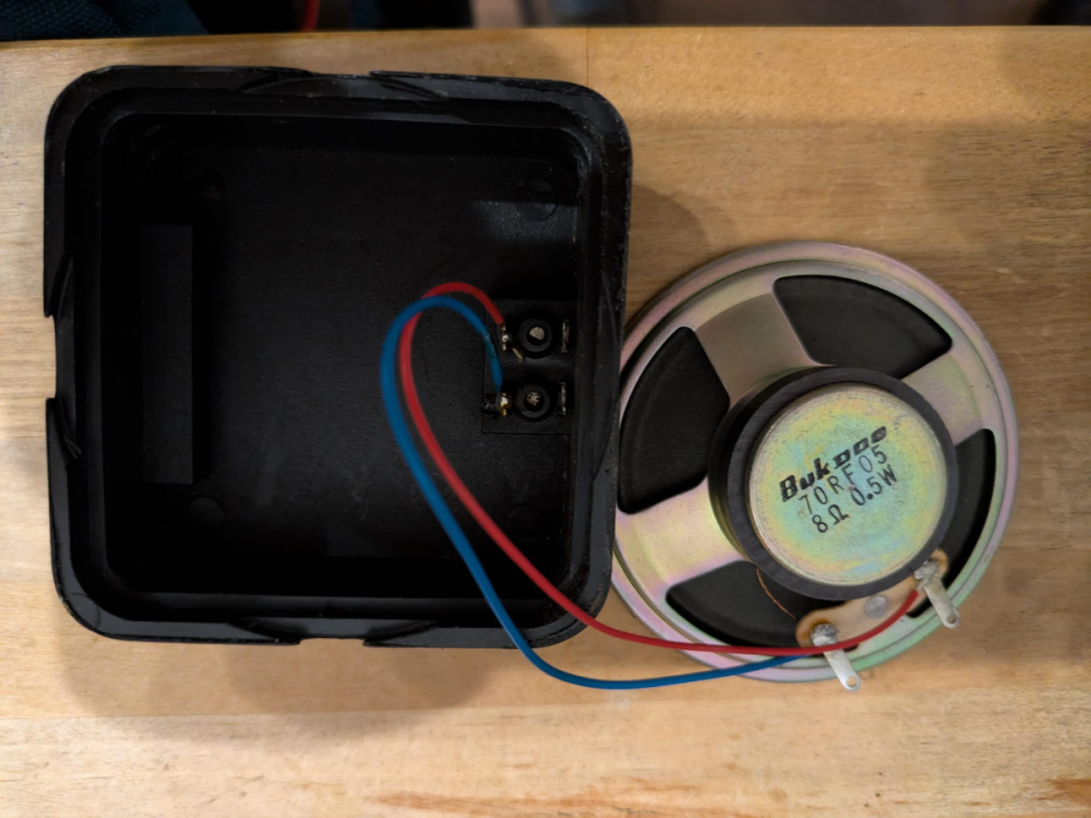

Corrente Costante per Elettrolisi Dermatologica
Robdematt ha risposto a Robdematt alla discussione in Apparati, Schemi & circuiti
No, non sono un medico, tuttavia uno dei miei (numerosi) interessi riguarda la medicina e la salute in generale, nel corso degli anni ho accumulato svariate attrezzature mediche e quelle che ritengo interessanti ma che non posso reperire (o che non mi posso permettere) vedo di costruirmele... , non mi faccio passare per ciò che non sono e comunque normalmente rimane tutto in ambito familiare se non personale. Non sono un eccentrico che si avventura incoscentemente in territori inesplorati, cerco sempre di muovermi nell'ambito del rigore scentifico e ciò implica molto tempo dedicato allo studio e alla ricerca, tuttavia non sono influenzato da quei meccanismi e preconcetti che troppo spesso limitano le possibilità in ambito medico, diciamo che in genere tendo a prediligere la ricerca piuttosto che i protocolli consolidati (spesso troppo autolimitanti), preferisco i piloti agli autisti. -
Caldaia junkers ZWR24-2ADE schema elettrico
Leone2285 ha risposto a disne alla discussione in Guasti/Problemi Riscaldamento
Ciao @Ginxxx, però disne ha scritto che sono normalmente aperti e quindi non in corto. Scusami, io sapevo che il pressostato serve a verificare che la ventola sta girando. Scusami Stefano stavo scrivendo. Forse per telepatia abbiamo postato lo stesso messaggio di disne. Anche io sapevo quanto da te scritto. -
vecchio impianto elvox, non si sente nel posto esterno
lorrendo ha risposto a lorrendo alla discussione in Citofoni, videocitofoni e intercomunicanti
Ho smontato lo speaker (art 830). Togliendo la gomma e la pellicola protettiva vedo questo Cono da 7cm, mezzo Watt e 8 Ohm. Misurando col tester risulta aperto. A questo punto direi che ordino uno speaker con caratteristiche simili, lo saldo e provo. -
Caldaia junkers ZWR24-2ADE schema elettrico
Stefano Dalmo ha risposto a disne alla discussione in Guasti/Problemi Riscaldamento
Io so che deve avere un contatto chiuso e uno aperto e deviare quando si attiva . A meno che questo ventilatore avendo due velocità , aziona un primo contatto con la velocità bassa e una seconda con la alta velocità . ma è controllabile anche con la bocca . basta individuare il tubicino del pressostato in cui bisogna aspirare per farlo attivare o quello in cui bisogna soffiare . e vedere se nell’attivazione fa un solo scatto o due . se ne fa uno , il pressostato è a deviazione . se ne facesse due , magari è un doppio interruttore - Oggi
Adolfo62 ha iniziato a seguire TM251MESE - Problema di rete e firewall
TM251MESE - Problema di rete e firewall
Adolfo62 ha risposto a marco1278 alla discussione in Altro su PLC Schneider
Non ricordo bene, ma il plc e' case sensitive, quindi conttolla che il file sia scritto cpn le maiuscole e le minuscole cpme l'originale, e che se hai usato notepad guarda che non ti salvi il file con estensione txt -
alimentatore stabilizzato Zetagi mod.147
Leone2285 ha risposto a Sergio Blascovich alla discussione in Elettronica Fai da te
Ok, purtroppo non ho pasta termica ma vediamo cosa riesco a trovare tra le mie cianfrusaglie. In effetti senza i sali di sciolti l'acqua non dovrebbe condurre bene. Male che va produciamo un po di idrogeno. 😂 -
TM251MESE - Problema di rete e firewall
Adolfo62 ha risposto a marco1278 alla discussione in Altro su PLC Schneider
Sei sicuro di aver cancellato il vecchio file nella cartella prima di ricaricare quello modificato -
alimentatore stabilizzato Zetagi mod.147
ALLUMY ha risposto a Sergio Blascovich alla discussione in Elettronica Fai da te
Provala, però metti qualcosa per dissipare il regolatore, un pezzo di lamiera di alluminio per esempio, perchè a 500mA e con 17V in ingresso dovrà dissipare 2,5W. Sembrano pochi ma in realtà lo manderanno in shut-down termico nel giro di pochi secondi. Ho visto dei filmati dove in assenza di dissipatori e per prove di pochi minuti c'è chi immerge i componenti nell'acqua distillata fresca, più che altro i resistori, ma io non l'ho mai fatto nè con essi nè tantomeno con i regolatori o transistor, ma la cosa mi incuriosisce. -
Ciao GattoMontanaro, Non so se sia lo stesso che hai già trovato tu, comunque puoi vedere QUI e poi anche QUI, dove hai l'imbarazzo della scelta
In entrambi i casi devi programmare il sonoff in modalità inching impostando un tempo minimo che dovrebbe essere 0,5 secondi.
Caldaia junkers ZWR24-2ADE schema elettrico
Ginxxx ha risposto a disne alla discussione in Guasti/Problemi Riscaldamento
Questa caldaia ha 3 schede divise cosi: quella grande fa tutto il funzionamento della caldaia ad eccezione dell'accensione elettronica e della ventilazione, quella di dimensioni medie gestisce solo l'accensione ed il controllo fiamma, mentre quella piccola gestisce solo il ventilatore. L'alimentazione delle 2 schede accensione e ventilazione ha in serie due termostati di sicurezza a riarmo manuale(I RIARMI SONO SOPRA ILMANOMETRO SCRIVE V220V). Se non arriva tensione al ventilatore potrebbe essere in corto il pressostato. In fase di avvio ha una sicurezza logica, che non avvia il ventilatore se il pressostato ha i contatti chiusi. Il pressostato è a doppio stadio e controlla le due velocità del ventilatore. Se stacchi i contati del pressostato ed il ventilatore si avvia hai probabilmente il pressostato guasto. Lo schema elettrico lo trovi nel manuale della caldaia. -
Se usi il sonoff mini D il collegamento dovrebbe essere questo: Se vuoi usare il sonoff normale devi prendere un relè monostabile con bobina a 220V AC. Il sonoff lo alimenti a 220V e in uscita metti la bobina del relè. Sul comune e su NO del relè metti i fili che nel tuo modulo erano su COM e NO. Se non sbaglio il tuo vecchio modulo dava solo un impulso chiudendo per qualche istante il contatto tra COM e NO quando facevi la chiamata. Il sistema non ha alcuna fotocellula di sicurezza? L'alimentatore è a 12V? I 12V dovrebbero essere la tensione minima nel caso usi il sonoff mini D dry contact.
dedemiki ha iniziato a seguire Aiuto per jukeboxe convertito
Aiuto per jukeboxe convertito
dedemiki ha risposto a Angel1682 alla discussione in Elettronica generica
Avevo avuto un problema simile con un caricatore cd in auto collegato ad autoradio sony. Smontato e controllato avevo riscontrato un cavetto flat inserito male sulla scheda del caricatore, riusciva a bloccare l'autoradio. Magari non centra con il tuo problema ma un'occhiata secondo me è il caso di darla. -
lavatrice ariston non si accende - board 0300.05
Stefano Dalmo ha risposto a mirkoconsoli alla discussione in Lavatrici - Asciugabiancheria
Fai un controllo dei cablaggi che hai inserito nella scheda , Visto che il catenaccio da segno di porta chiusa . Se sta tutto collegato correttamente , molto probabilmente ci sarà qualche altro problema . Speriamo non al processore. -
rimonta ha iniziato a seguire Montaggio bidet sospeso domanda su kit fissaggio
Montaggio bidet sospeso domanda su kit fissaggio
rimonta ha inserito una discussione in Impianti (Idraulica)
Ciao a tutti, oggi ho dovuto smontare il bidet sospeso per sistemare il sifone. Nel rimontaggio mi sono ritrovato con le boccole in plastica come da foto (kit gheberit) d'istinto le ho montate in modo che la plastica si interponesse tra la barra filettata e la ceramica mettendole rivolte inalto, però mi è venuto il dubbio che non sia il modo corretto di usarle. Mi potete aiutare se le avete già usate? -
Ok grazie per avermi chiarito; ma avrei un ultimo dubbio; le chiavi con cui rilasciano il codice come si programmano nel decodificatore?
Se le compri in FAAC ti rilasciano codice chiave e numero di ordine (che userai in futuro per riodinare) on le tessere ti rilasciano un foglio con la dicitura dei dip ON e OFF
alimentatore stabilizzato Zetagi mod.147
Leone2285 ha risposto a Sergio Blascovich alla discussione in Elettronica Fai da te
Trovato un carico, una lampadina per auto, che dovrebbe essere tra i 400-500mA. Appena posso faccio la prova. Premetto che i miei regolatori non sono di qualità e sono senza dissipatore. -
@giugn76 Non ho capito se le chiavi nuove sono già con codice oppure vergini; se vergini ci vuole sempre chi le magnetizza; se già hanno un codice come si memorizzano con il decoder? Mi spieghi. Grazie
lavatrice ariston non si accende - board 0300.05
mirkoconsoli ha risposto a mirkoconsoli alla discussione in Lavatrici - Asciugabiancheria
ho trovato un sito dove parlano dell'errore F06, potrebbe essere un falso contato? strano è che prima funzionava tutto. https://archimede.com/it/codici-errore/errore-f06-lavatrice-ariston -
Trattamento periodico anticalcare per lavatrice
borgo77 ha risposto a Honig alla discussione in Lavatrici - Asciugabiancheria
non so Alessio, al di là del costo, non mi ha mai dato la senzazione di essere realmente efficace, un po come i dosatori di polifosfati -
lavatrice ariston non si accende - board 0300.05
mirkoconsoli ha risposto a mirkoconsoli alla discussione in Lavatrici - Asciugabiancheria
Ho aggiornamenti , con la sostituzione del LNK625PG la scheda si è avviata!! Adesso però ho errore con la chiusura dello sportello. la lavatrice apre e chiude il loclk dell'oblò ma sembra non sentirlo prima di avviare un ciclo ho errore F06 . la stranezza è che avvio un ciclo senza chiudere l'oblò mi compare il catenaccio, quindi sente l'apertura dell'oblò. è una ariston hot point type LB2006TFR MOD. NF1046WKIT NON SO SE DEVO APRIPRE UN ALTRO THREAD PER QUESTO PROBLEMA. -
Alessio Menditto ha iniziato a seguire Trattamento periodico anticalcare per lavatrice
Trattamento periodico anticalcare per lavatrice
Alessio Menditto ha risposto a Honig alla discussione in Lavatrici - Asciugabiancheria
Ma usare a ogni lavaggio la pastiglia disincrostante? -
Fotovoltaico troppo grande, forse
Marco Fornaciari ha risposto a adamo alla discussione in Fotovoltaico
Sì va bene, ma se la prodizione di fotovoltaico supera l'auto consumo, ovvero supera i 100 kVA** serve un dedicato trasformatore MT/BT, diversamente finito l'autoconsumo il FV si deve spegnere, dato che sarebbe sfasato di 30 gradi elettrici in anticipo rispetto alla MT quindi non può passare da BT a MT. Ricordo che i trasformatori MT/BT sono del tipo 11 dato che hanno cablaggi triangolo/stella. Gli impianti FV di quel tipo richiedono trasformatore MT/BT dedicato, dato che lato MT è possibile immettere da 20 a 120 MVA: dipente dal trasformatore AT/MT presente in cabina primaria/SSE, ovvero dalla linea MT che alimenta l'impianto in oggetto. ** Ma dipende dalla zona e dalla rete locale, anche con 30 kVA potrebbe servire il trasformatore indipendente. -
Uso Firefox. Comunque se l'hai trovato meglio così. Ciao.
