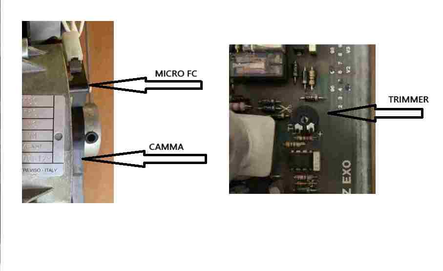

problema fine corsa basculante CAME E600 scheda Z EXO
MAURO-6402 ha risposto a Gilberto1967 alla discussione in Cancelli elettrici
Ciao Gilberto1967 Potrebbe essere che quando è stato revisionato è stata spostata la camma del finecorsa in apertura (c’è solo quello), oppure è stato toccato il trimmer del tempo lavoro sulla scheda. Per tarare la camma devi: Togliere tensione (per sicurezza), sbloccare tramite la vite il motore, portare il basculante alla massima apertura, svitare la vitina che blocca la camma e ruotare la camma sino a quando senti un clic sul micro, poi fissi la vitina della camma in modo che si blocchi con il perno del motoriduttore in quella posizione. Blocchi il motore, ridai tensione, fai un paio di aperture e chiusure per vedere se si ferma nel punto richiesto, al limite correggi ripetendo la procedura. Per tarare il tempo lavoro devi agire sul trimmer della scheda facendo in modo che oltre a potersi aprire completamente, in chiusura il motore rimanga in tensione oltre la battuta di chiusura per un paio di secondi in più. Ti indico i punti da controllare. -
Scotty Pippen ha aderito alla comunità
Impianto di terra su Struttura di sostegno Fotovoltaico a falda e CEI 82-25
Max.me ha risposto a marcolintrek alla discussione in Fotovoltaico
Si esatto il doppio isolamento non isola i fulmini. I normali isolamenti elettrici per bassa tensione sono costruiti e progettati per resistere a tensioni di qualche migliaio di volt . Non ai fulmini che ne hanno qualche decina di milioni. Tieni conto che spesso il doppio isolamento non ha neppure grossi spessori, un cavo con doppio isolamento con cavi da 2,5 mmq ha uno spessore di isolamento attorno ai 3-4 mm fra il rame e la mano che tiene il cavo. Ciò corrisponde a qualche decina di kV di rigidità dielttrica in condizioni normali. Cioè a temperatura ambiente. Considera che al passaggio del fulmine intervengono anche altri fattori come termici e meccanici che alterano e deteriorano completamente l'equilibrio dell'isolamento. -
5962lorenzo ha iniziato a seguire Panasonic TX24C300E non si accende
Buongiorno, sono nuovo del forum e mi sono iscritto in quanto avendo una certa dimestichezza con le riparazioni elettroniche e non, ho il piacere per quanto mi è possibile rispondere per dare informazioni utili a riparare apparecchiature elettroni di uso comune. Dopo questa premessa vengo al dunque del mio problema, come da titolo la tv non si accende e, ho riscontrato che nella Power board, 2 dei tre diodi D10, D11, D12 sono bruciati, così ho sostituito D11 e D12 (D10 sembra buono) con degli 1N5821 al posto degli SB5B0 ma, dando tensione misuro un valore fluttuante tra 0 e 3,5V DC, come se ci fosse ancora un c.c., mentre ai capi di C72 (33µF) misuro 22V DC. Inoltre ho notato che l'induttanza L1 (nell'ultima foto è cerchiata e in posizione J7) sembrava tagliata ma, provando a risaldarla ho notato che era elettricamente aperta. Ho visto che in uno dei forum un mediatore ha risposto ad un altro iscritto che per lo stesso problema poteva risolvere sostituendo i tre diodi D10-11-12 ma, non vi è stato un seguito in quanto l'interessato non disponeva di attrezzatura. Forse i diodi 1N5821 non sono adatti (sono da 3Ah anzichè 5Ah), l'induttanza andrebbe sostituita e ri saldata, oppure dovrei fare altre verifiche? Grazie.
è possibile trasformare una stampante normale samsung in una wifi
Thelost ha risposto a Thelost alla discussione in Stampanti, Scanner, Multifunzione
no, purtroppo non è vicina al router, magari -
Alex_2002 ha iniziato a seguire Manninofabio
- Oggi
Appartamento con doppia messa a terra
Giulio Ohm ha risposto a gabribo alla discussione in Quadri elettrici civili e terziario
Due messe a terra diverse non sono da farsi. -
Illuminazione esterna spenta - probabile guasto relè crepuscolare
Maurizio Colombi ha risposto a asd69 alla discussione in Installazione impianti elettrici civili e terziario
Tutto si può riparare, ma personalmente preferisco mettere un apparecchio nuovo, piuttosto che riparare l'esistente per tantissimi motivi: non riesci a garantire la riparazione, la riparazione è lunga e richiede un disservizio, se fai due conti è sconveniente rispetto all'acquisto di un apparecchio nuovo. Questi sono i miei pensieri, saranno anche "seghe mentali", ma difficilmente un artigiano si mette a riparare un crepuscolare e se qualcuno lo fa... libero di farlo. Ognuno la vede a modo suo, io direi il contrario. Quasi tutti i marchi hanno un crepuscolare a catalogo, grossi, piccoli, da esterno, da interno, con sonda e senza sonda... ci sono apparecchi per tutti i gusti e per tutte le tasche. Al brico o in rete li trovi a partire da 10/15 euro. E sono tutti, bene o male, simili. -
Illuminazione esterna spenta - probabile guasto relè crepuscolare
asd69 ha risposto a asd69 alla discussione in Installazione impianti elettrici civili e terziario
vedi primo post... L'illuminazinoe rimane spenta. Il crepuscolare attuale, ovvero finder mod. "11.41.8.230.0000" non può essere riparato secondo voi? Ok per il consiglio per acquistare un relè astronomico (per evitare di avere un sensore esterno), ma dato che il sensore già c'è, e ritengo che il sistema sia sicuramente più efficace di un astronomico, mi sapreste consigliare nel tramite che marche di relè sono valide (oltre finder)? Non vorrei fare chissà quale spesa dato che l'abitazione è in vendita. Grazie -
Vita da tecnici 1955-1965
Ciccio 27 ha risposto a Ganimede77 alla discussione in Lavatrici - Asciugabiancheria
Due Motori Comandati in Parallelo sotto un inverter con reattanza d’uscita
Schenna ha risposto a Schenna alla discussione in Inverter AC
Ho sbagliato la sigla dell'inverter in realta' mi servirebbe questo GD350-5R5G/7R5P-4-UL da 5,5kW Intendi sostituire fisicamente i pesi al loro interno? Io devo poter modificare la velocità, così da regolare la quantità di prodotto che entra nell’impianto -
Impianto di terra su Struttura di sostegno Fotovoltaico a falda e CEI 82-25
Alessio Menditto ha risposto a marcolintrek alla discussione in Fotovoltaico
Ti riferisci agli utilizzatori attaccati? Cosa non tiene, il ? Come fa un doppio isolamento a non isolare? -
impianto off grid con inverter in rete
Alessio Menditto ha risposto a salvo355 alla discussione in Fotovoltaico
Questo lo dici tu, e se non si spegne? Cosa ti da tanta sicurezza che si spegne? Perchè c’è scritto sul manuale d’uso? E se non si spegne e qualcuno si fa male, porti il manuale d’uso come difesa? -
aiuto con cambio da urmet 1130 a 1130/16
massimovr ha risposto a massimovr alla discussione in Citofoni, videocitofoni e intercomunicanti
Assieme al filo del marrone? perché i fili sono tutti doppi e non singoli. -
impianto off grid con inverter in rete
salvo355 ha risposto a salvo355 alla discussione in Fotovoltaico
guarda ti dico non essere cosi perche l'inverter si spegne incaso di assenza rete inlotre la corrente non puo mai tornare indietro al contatore vake anche per i plug and play -
5962lorenzo ha aderito alla comunità
Piletta doccia si svuota, posso risolvere così?
robertice ha risposto a Boom32 alla discussione in Tubazioni
Si la depressione si ha tutti gli scarichi e cede quello che ha meno acqua o che è collegato più vicino alla colonna Puoi provare a mettere una o più valvole anti risucchio agli altri apparecchi...ma non credo risolvi Comunque provare ti costa poco -
Ciao @Elettro19 oppure introduci un campo "flag" (che troverai come esempio nei termoregolatori) che definisce quale sia l'ultimo segmento. Utile è anche stabilire il comportamento del regolator e a fine programma. Comunque nei manuali dei termoregolatori troverai spiegato in maniera esauriente tutte queste possibilità che poi dovrai adeguare opportunamente al tuo codice (se ti dovessero servire). Buon WE Ennio
Sostituzione otturatore caldaia CHAFFOTEAUX elexia comfort
Rosario Cristaldi ha inserito una discussione in Guasti/Problemi Riscaldamento
Buongiorno, da qualcuni giorni noto un trafilamento sotto il motore valvola tre vie della caldaia CHAFFOTEAUX elexia comfort. Nel forum ho letto che si consiglia di effettuare la sostituzione dell'otturatore. Ho fatto una prova ma dopo aver sflilato il motore mi sono accorto che l'otturatore non si estraeva; ho letto che va effettuata una rotazione di sblocco, ma non sono riuscito nell'operazione. Qualcuno che ha effettuato l'operazione può gentilmente darmi qualche spiegazione in più? Grazie. -
NUOVO QUADRO ELETTRICO
Eugenio Frangella ha risposto a Eugenio Frangella alla discussione in Quadri elettrici civili e terziario
Ciao e grazie per la risposa innanzitutto ! 1. La rete credo sia monofase , dal contatore arrivano 2 cavi , fase e neutro . Poi onestamente, non ho misurato la tensione tra fase e terra e tra neutro e fase . Oppure c'è un modo più rapido per capire se sono in un sistema monofase o bifase ? 2. Concordo con proteggere il frigo con MTD proprio in modo da evitare che altre linee , per un problema di dispersione, facciano staccare anche il frigorifero . 3. Per primo magnetotermico che dici può essere 1P+N , intendi quello messo come generale a monte delle altre linee? 4. Perché il gateway vimar lo metti insieme alle telecamere? Sempre protetti da un differenziale puro ? 5. Per quanto riguarda l'allarme, non ho ancora deciso cosa mettere( se con GSM o no ) e quando, ma ho comunque predisposto una linea apposita insieme alle telecamere per avere una linea " sicurezza casa " . E avevo pensato , appunto , una linea unica dove collegare telecamere e allarme protetta da MTD . 6. Le tapparelle non hanno una linea propria , ma sono collegate alla linea prese , dunque prendono alimentazione da li . La linea prese è comunque alleggerita dal fatto che tutti gli altri carichi hanno una linea dedicata . Dunque si , le tapparelle sono alimentate con cavi da 2,5 mm. 7. Come detto , non so se , è necessaria una una protezione differenziale a monte di tutte le altre linee, da abbinare al magnetotermico da 32A che fa da generale . Nella eventualità, avevo pensato a un 300 mA selettivo, per avere selettivita con i differenziali a valle che sono invece da 30mA. Ma su questo punto sono altamente insicuro . -
Pulizia batteria unita interna ed esterna mono split
Simone Baldini ha risposto a plcrazy alla discussione in Impianti Climatizzazione
Un detergente io lo userei in modo che "scioga" lo sporco (lasciandolo agire) ce ne sono di specifici, poi con idropulitrice si pulisce stando attendi a non rovinare le lamelle. Per la batteria e filtri interna, anche li un detergente magari sanificante, in quel caso andare di idropulitrice è piu' complicato bisogna attrezzarsi. -
Impianto di terra su Struttura di sostegno Fotovoltaico a falda e CEI 82-25
Max.me ha risposto a marcolintrek alla discussione in Fotovoltaico
Veramente io non ho chiesto nulla, la domanda iniziale era "messa a terra si messa a terra no", semplicemente confermavo e motivavo l'inopportunità di collegare il telaio a terra perché attira letteralmente i fulmini e, quando arrivano, non c'è isolamento che tenga. Un classe II si comporta come un conduttore in quel contesto. Non è bizzarro, è normale che succeda perché gli isolamenti classe II sono calcolati per qualche migliaio di volt. Mentre i fulmini ne hanno decine di milioni di volt, trapassano e bruciano qualsiasi dielettrico. -
NUOVO QUADRO ELETTRICO
elettromega ha risposto a Eugenio Frangella alla discussione in Quadri elettrici civili e terziario
Ciao ,io il frigo non lo metterei sotto il diff del forno e della caldaia, sono quelli che possono dare problemi.Frigo assieme alle luci.il primo mt può essere anche 1+ n ( importante che la rete non sia bifase altrimenti tutto da cambiare) . gateway e telecamere assieme con due MT per gestirli .se la centrale allarme ha il GSM la metterei sotto il diff del frigo così sarai avvertito quando gli manca alimentazione. La linea delle tapparelle è da 2,5 mm? Altrimenti non è protetta .il differenziale da 300ma per quale motivo vorresti metterlo? -
max11984 ha iniziato a seguire Problema acqua sanitaria caldaia sime dgt
Problema acqua sanitaria caldaia sime dgt
max11984 ha inserito una discussione in Guasti/Problemi Riscaldamento
Buongiorno ho un problema molto fastidioso con la mia caldaia a metano della sime modello dgt in pratica l'acqua sanitaria arriva caldissima poi si interrompe e riprende dopo pochi secondi, osservando il comportamento della caldaia ho notato che fa arrivare l'acqua a 80 gradi anche se è impostata a 45 poi va in una sorta di blocco e riparte dopo qualche secondo per fare la stessa cosa. Cosa devo controllare? Premetto che il tecnico di zona non è riuscito a venirene a capo, mi ha sostituito la scheda principale ma senza avere nessun miglioramento -
Saldare a punti con condensatore
aceral1711 ha risposto a aceral1711 alla discussione in Altri argomenti elettrici
Ok, grazie. Troverò qualcosa di più adatto al progetto. -
Illuminazione esterna spenta - probabile guasto relè crepuscolare
Maurizio Colombi ha risposto a asd69 alla discussione in Installazione impianti elettrici civili e terziario
Quello che hai messo in foto è solo il sensore di luminosità, il resto sarà in un apparecchio all'interno del quadro. Staccando un filo dal sensore, le luci devono accendersi. Se così non fosse ti conviene sostituire l'intero apparecchio, magari con un astronomico. -
Motore lavastoviglie beko Arcelik 1752480100 come avviarlo senza la scheda???
elettr2 ha risposto a elettr2 alla discussione in Lavastoviglie
Illuminazione esterna spenta - probabile guasto relè crepuscolare
asd69 ha risposto a asd69 alla discussione in Installazione impianti elettrici civili e terziario
foto del sensore esterno: https://ibb.co/hJ4cSQnq - provato ad oscurare il sensore e l'illuminazione non si accende - con il cercafase non risulta che al sensore arrivi tensione Come conviene procedere? grazie
