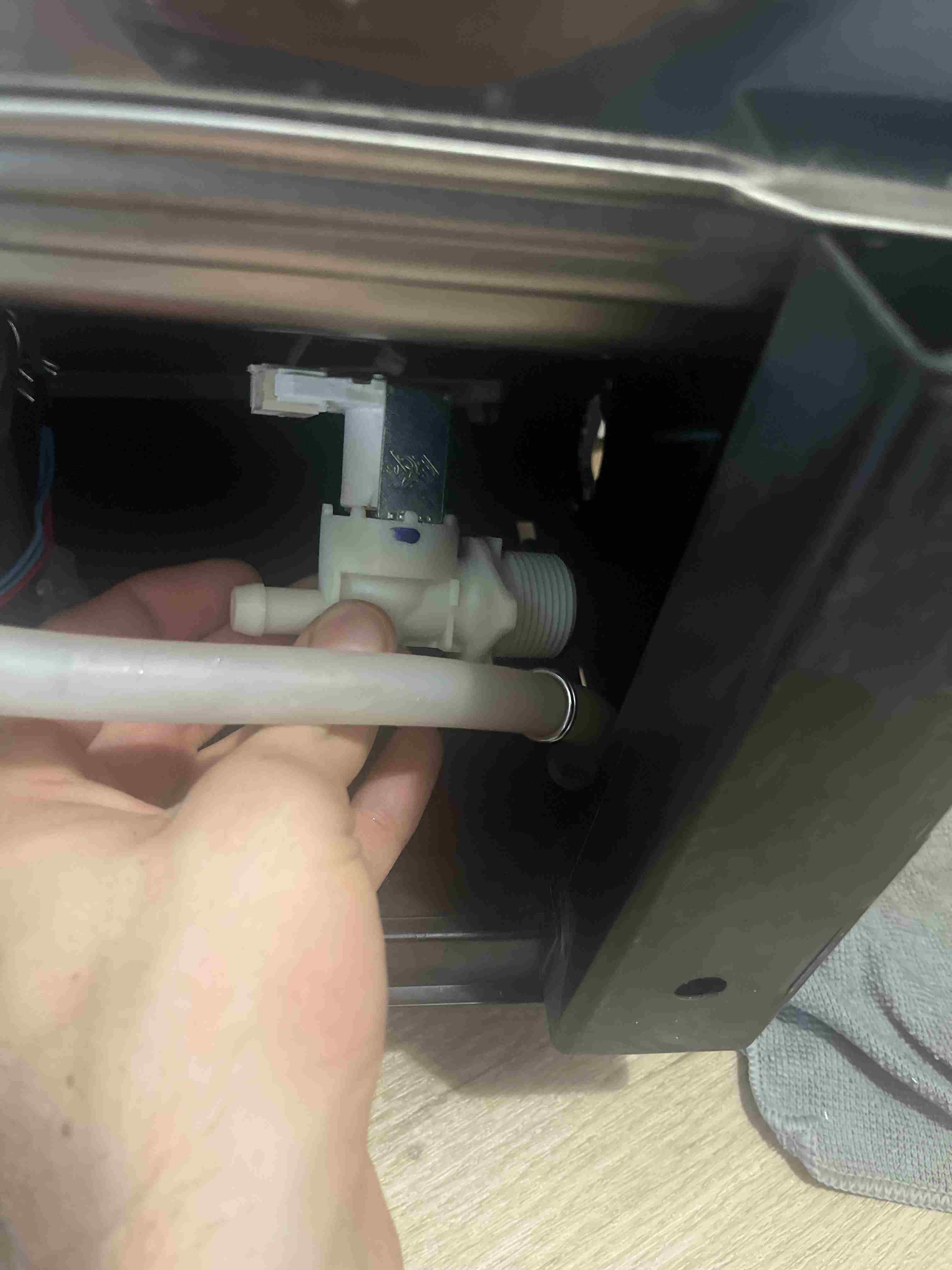

Illuminazione esterna spenta - probabile guasto relè crepuscolare
GiRock ha risposto a asd69 alla discussione in Installazione impianti elettrici civili e terziario
OK, vedo un 3844B - HIGH-PERFORMANCE CURRENT-MODE PWM CONTROLLER, un ponte diodi che mi sembra danneggiato ed una resistenza fusibile... -
Antirimbalzo hardware per commutatore
Alex_80 ha risposto a Alex_80 alla discussione in Elettronica generica
D'accordo, ma gli intervalli costanti li posso ottenere sia verificando nel main ogni tot tempo dato dal ritardo software tramite funzione dedicata oppure ciclo "for", sia da un interrupt del timer; dalla tua risposta non ho capito a quale delle due soluzioni fai riferimento. -
Candy CMLS 1252 beep continuo dopo qualche minuto dall'avvio
Paolop61 ha risposto a Paolop61 alla discussione in Lavastoviglie
Come faccio a capire se è rotto l Air break? -
Candy CMLS 1252 beep continuo dopo qualche minuto dall'avvio
Paolop61 ha risposto a Paolop61 alla discussione in Lavastoviglie
Ho smontato questo pezzo e soffiandoci dentro sembrerebbe come intasato passa pochissima aria , può essere questo intasato o è normale? -
Candy CMLS 1252 beep continuo dopo qualche minuto dall'avvio
Stefano Dalmo ha risposto a Paolop61 alla discussione in Lavastoviglie
Mi da l’impressione che si è spaccato l’hair break internamente -
Potrebbe essere intervenuti il fusibile termico interno, prova a verificarlo. Comunque si trovano i 2x18 2x19/20V Sono usati si tanti mixer con alimentazione esterna.
- Oggi
Illuminazione esterna spenta - probabile guasto relè crepuscolare
asd69 ha risposto a asd69 alla discussione in Installazione impianti elettrici civili e terziario
Certo, eccoti ---> https://ibb.co/PGGCCJ47 (mi piacerebbe avere le competenze per trovare il guasto e ripararlo, più tardi vado a comprare un 11.31.8.230.0000) -
Candy CMLS 1252 beep continuo dopo qualche minuto dall'avvio
Ciccio 27 ha risposto a Paolop61 alla discussione in Lavastoviglie
Infatti noto che sfoga acqua dall'air break, invece che entrare nell' addolcitore. -
Antirimbalzo hardware per commutatore
Livio Orsini ha risposto a Alex_80 alla discussione in Elettronica generica
Hai letto la mia risposta? Questo vale per ingressi digitali, dove la lettura può essere solo "0" o "1". Se si tratta di livelli analogici si considera identità quando le due letterure differescono di unaquantità prefissata, ad esempio +/- 1 count. -
Antirimbalzo hardware per commutatore
Alex_80 ha risposto a Alex_80 alla discussione in Elettronica generica
Sarebbe meglio fare la verifica in polling nel main inserendo ritardi oppure usare l'interrupt di un timer? -
Livio Orsini ha iniziato a seguire Impianto di terra su Struttura di sostegno Fotovoltaico a falda e CEI 82-25 e Sfarfallio Lampadine led da accese
Sfarfallio Lampadine led da accese
Livio Orsini ha risposto a Aless22 alla discussione in Illuminazione interni
Se rimuovi le prime 2, lo sfarfallio si sposta di 2 lampade o inizia sempre dalla terza? -
Impianto di terra su Struttura di sostegno Fotovoltaico a falda e CEI 82-25
Livio Orsini ha risposto a marcolintrek alla discussione in Fotovoltaico
È augurabile che, dopo l'intervento di Maurizio, questa discussione, piuttosto sterile, finisca. -
Pyske88 ha aderito alla comunità
Principio di funzionamento del modulo di accensione elettronica SIG3
In ingresso dando una tensione alternata, quella creata dal magnete, ci saranno due passaggi per lo zero; la scarica se non ho capito male si crea quando la tensione passa per lo zero e va verso una tensione positiva. Quindi avremmo un picco ad ogni giro dell'albero motore. -
Sfarfallio Lampadine led da accese
Aless22 ha risposto a Aless22 alla discussione in Illuminazione interni
Si testate, collegate singolarmente allo stesso lampadario o ad altro supporto, non si verifica nessuna anomalia. Il problema nasce solo dalla terza lampadina in poi. -
Malfunzionamento apertura basculante Came ZE5
Brown57 ha inserito una discussione in Cancelli elettrici
Buongiorno a tutti, sono nuovo nel forum, il problema è il seguente: sul portone del garage è montato un Came Emega quadro elettrico ZE5, ormai sono una decina di anni sempre funzionato correttamente, 4 anni fa trovavo il portone aperto senza motivo. Pensando a un problema di umidità ho cambiato il micro sulla chiave esterna e ha ripreso a funzionare correttamente. Da un paio di giorni si è ripresentato lo stesso problema, sostituito il micro ma continua lo stesso ad aprirsi e a volte chiudersi nuovamente. Potete darmi dei suggerimenti su come procedere? Grazie. -
Ottimizzatore Tigo TS4-A-O andato a Fuoco.
rob_nosfe ha risposto a tunderace alla discussione in Fotovoltaico
14k di inverter off-grid connessi in rete monofase, un ammasso incoeso di fusibili, sezionatori, scaricatori, diodi e... infradito. Bene, ma non benissimo. Già chiamare "diodo" un quadretto di parallelo DC, che tra l'altro fa l'esatta funzione di un connettore a Y... boh. Per farla completa un pannello impiantisticamente peggiore per quel tipo di inverter non lo potevi trovare. Non risponderò ai quoi quesiti, perché non voglio sentimi complice. Ti dirò solo che questo impianto "non s'ha da fare". Rappresenta prima di tutto un pericolo per te e per gli altri. Poi secondariamente è anche un illecito. -
Illuminazione esterna spenta - probabile guasto relè crepuscolare
GiRock ha risposto a asd69 alla discussione in Installazione impianti elettrici civili e terziario
Si può vedere una foto del circuito quando lo hai smontato??? Grazie -
Rumore battente continuo nei tubi
GiRock ha risposto a slash23 alla discussione in Impianti (Idraulica)
I nuovi Contatori dell'acqua hanno una Dinamo all'interno per caricare le Batterie che dovrebbero durare 10 anni a sentire il Tecnico che lo ha installato, è facile che con il mobiletto di legno faccia risonanza ed amplifichi il rumore/vibrazione... Anche da me li hanno sostituiti tutti ed hanno messo un nuovo Regolatore di pressione, ed ora abbiamo nel Condominio i rumori più assortiti mai sentiti prima con il tipo meccanico: 1) Ad ogni apertura dei rubinetti si sente un fischio per qualche secondo 2) Dove è installato il Contatore (Cucina) se scorre acqua si ode bene la dinamo girare 3) Il Boiler, se gli inquilini al piano di sotto aprono l'acqua, gorgoglia tipo ribollitura 4) Quando si chiude l'acqua, il Contatore continua a girare per alcuni istanti ed è ben udibile 5) Presenza copiosa di aria nelle tubature per minore inerzia del meccanismo (immagino) 6) Le cassette di scarico hanno cominciato a generare un forte rumore tipo cascatella 7) Sbalzi di pressione anche di "2 bar" ad ogni apertura Tutto questo è avvenuto senza toccare nulla, solamente installando i Contatori Elettronici, la Ditta preposta ha regolato la pressione davanti a me come da Manuale... Possibile che non siano stati progettati correttamente in base al loro piazzamento??? Essendo il primo Modello non avranno tenuto conto di tutti gli aspetti negativi generati da un sistema simile, a me non ha ancora convinto anche se la lettura non vengono più in casa a farla visto che ha un trasmettitore wireless a bordo, nemmeno il Tecnico a saputo dirmi di che tipo... Morale della favola: se potete non fateli installare, vanno sicuramente rivisti tutti i problemi che si creano dopo la sostituzione... -
Brown57 ha aderito alla comunità
scamar ha iniziato a seguire LAVASTOVIGLIE BOSCH SI SPEGNE DURANTE LAVAGGIO (SMV69M30EP / 59)
Sfarfallio Lampadine led da accese
Leone2285 ha risposto a Aless22 alla discussione in Illuminazione interni
Ciao, hai modo di testare quelle lampadine singolarmente. Secondo me una di queste è difettosa. -
Candy CMLS 1252 beep continuo dopo qualche minuto dall'avvio
michpao ha risposto a Paolop61 alla discussione in Lavastoviglie
Ti ha dato 3 bip: problema di rilevamento scarico / carico acqua poi hai pasticciato con i tasti ….. Stacca la corrente e individua il tubo che si inserisce nel pressostato, lo scolleghi e soffi verso il pozzetto per librarlo, quando si libera lo ricolleghi e provi a dare un programma (normalmente). -
scamar ha aderito alla comunità
Simo.G ha aderito alla comunità
Rumore battente continuo nei tubi
ALLUMY ha risposto a slash23 alla discussione in Impianti (Idraulica)
A quanto sembra tutti gli indizi portano a quel contatore. 🤷♂️ -
Ciao, fatta la prova di comparazione con un KT4 funzionante he ho a casa che condivide lo stesso schema per la -27V: su questo -27V perfetta e -0.2V al pin 15 dei sincronismi presente. Invertito il diodo D6178 (BAS11) tra i due non cambia nulla. Sostituito anche il diodo sull'altro ramo della -27V, il D6176 niente. Vediamo se risolvo con la nuova sostituzione dell'EAT. Vi farò sapere, ciao
Stefano Dalmo ha iniziato a seguire Candy CMLS 1252 beep continuo dopo qualche minuto dall'avvio
Candy CMLS 1252 beep continuo dopo qualche minuto dall'avvio
Stefano Dalmo ha risposto a Paolop61 alla discussione in Lavastoviglie
Scusa , che è sto carico alternato ! è la tensione che alimenta l’elettrovalvola o la pressione che si alterna on off ? chiudi il rubinetto di carico e vedi se riesci a normalizzarlo , continuo . ma va visto cosa lo provoca , perché il rubinetto deve stare tutto aperto -
mircoval ha aderito alla comunità
Candy CMLS 1252 beep continuo dopo qualche minuto dall'avvio
Paolop61 ha risposto a Paolop61 alla discussione in Lavastoviglie
Ciao grazie per le risposte l ho sfilata ho smontato un lato e non ho notato perdite ne sotto la macchina ne dentro , per quanto riguarda la diagnostica ho provato a fare come mi è stato detto ma la macchina sembra non dare diagnostica misi accendono tutte le spie dei programmi lavaggi ( questa volta non misi sono accese ma l altra volta si erano accese tutte )provo a caricare un video se qualcuno potesse aiutarmi ne sarei veramente grato ho già chiamato un tecnico ma mi ha detto che può essere la scheda semplicemente girandola e soffiando sento un tubicino allego link del video
