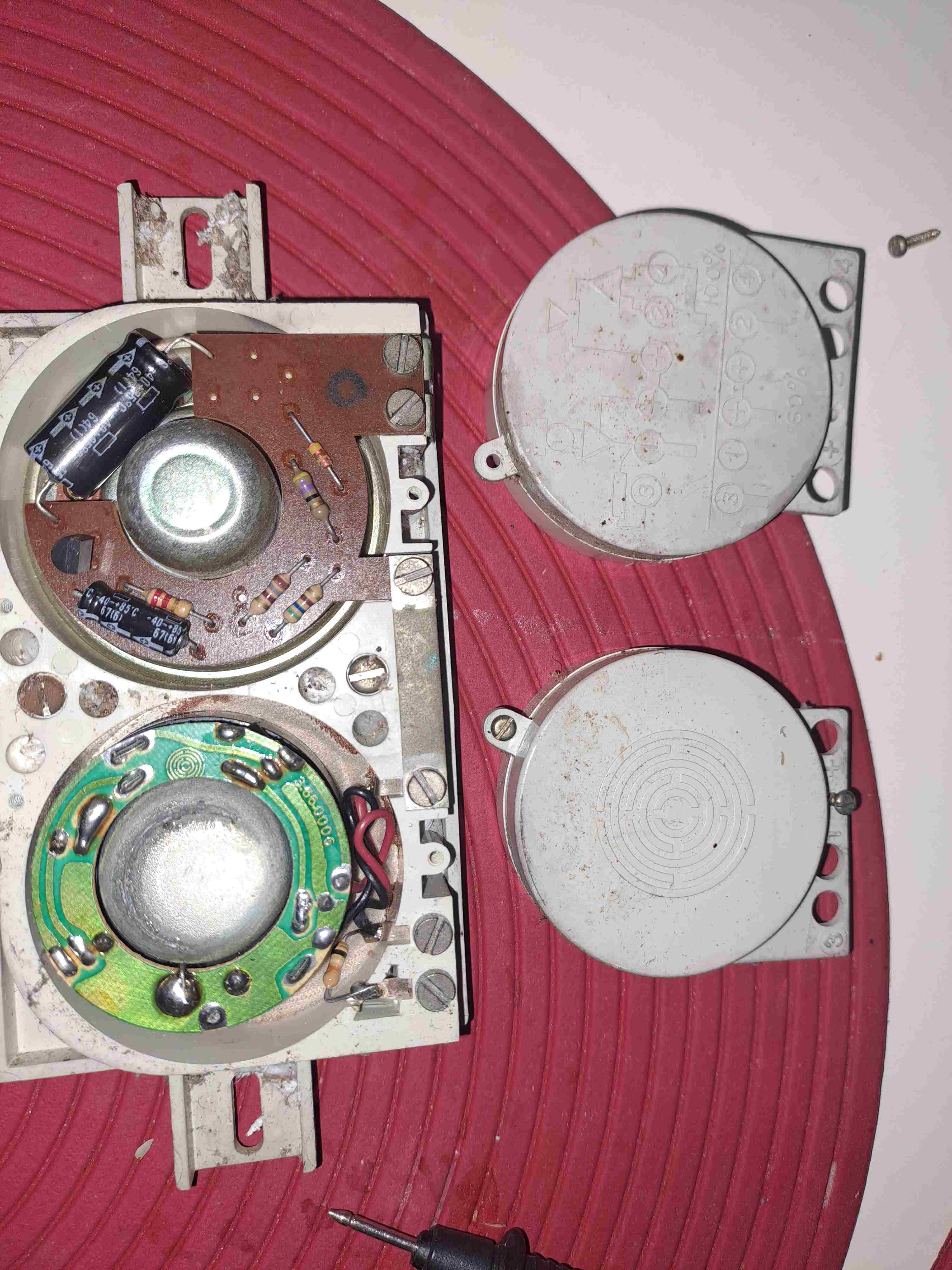

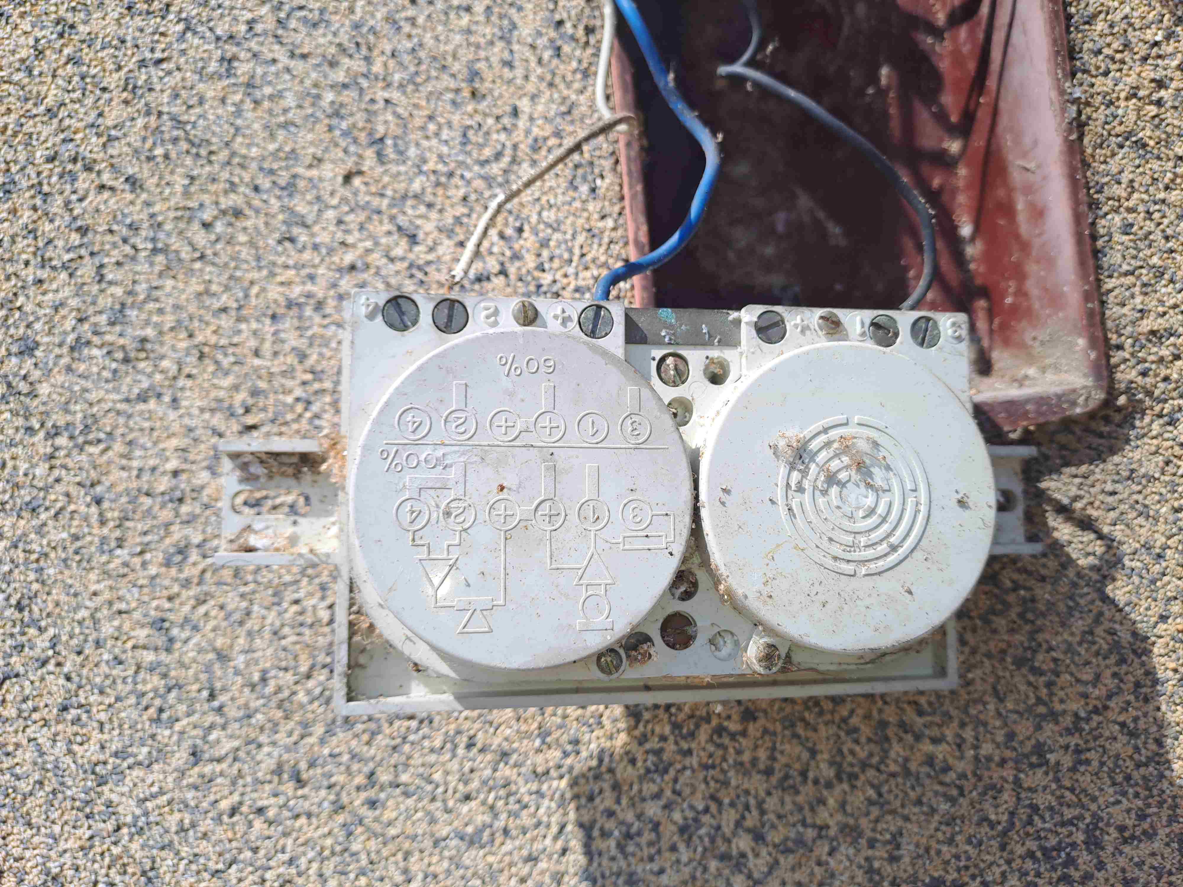

Pressione acqua SU CALDAIA TRADIZIONALE a ZERO
zagabike ha risposto a zagabike alla discussione in Guasti/Problemi Riscaldamento
A 1.5 bar e senza fare nulla in meno di 24h la ritrovo a zero..... Però non ho problemi né con acqua calda e né coi termosifoni... Quando è a zero e qualcuno si fa la doccia si sente un rumore ridondante in tutto l'appartamento..... Mah -
effettivamente non ci avevo ragionato sulla vdr ringrazio per avermi fatto riflettere per quanto riguarda la posa di altri cavi se era possibile sarebbe stata la migliore soluzione grazie
Morruggero ha iniziato a seguire Impianto citofonico cpn Porter Lt terraneo 654 ADU
Impianto citofonico cpn Porter Lt terraneo 654 ADU
Morruggero ha inserito una discussione in Citofoni, videocitofoni e intercomunicanti
Buongiorno, ho un vecchio impianto con 4 cornetto (4 utilizzatori diversi), da un po di tempo i citofoni interni e microfono/altoparlante esterno non comunicano piu. Funziona il campanello, il comando apriporta ma voce non c'è. Allego le foto dell'apparecchiatura al campanello ma chiedo come testare l'integrità dei collegamenti provenienti dai citofoni prima di provare a sostituirla. I caso esistono un microfono/altoparlante compatibili? Grazie per i consigli. -
Come posso fare per capirlo?
certo
Kuda ha iniziato a seguire Forno da tempra comandato da remoto
Buongiorno, vorrei comandare il mio forno da tempra 0-1200 gradi da remoto con la possibilità di inserire rampe e temperature che cambiano nel tempo, Il forno e dotato di: Termocoppia k Strumento pid controller Ascon k1 Relè ssr Alimentazione 220v Pensavo di utilizzare questi 2 componenti ESP32 DevKit V1 MAX31856 thermocouple module Ma mastico davvero poco di elettronica e preferirei i consigli di un esperto all'arrivare a una soluzione a tentativi. Grazie a tutti quelli che mi potranno dedicare tempo. Manuel
Se il cavo di alimentazione della pompa fa tutto il percorso non vedo perchè lo stesso percorso non potrebbe farlo anche un altro cavo, comunque... puoi sempre interrompere il cavo di alimentazione della pompa in prossimità della stessa interponendo un idoneo automatico con contatto ausiliario... altrimenti puoi sempre divertirti col tuo relè con o senza varistore (che, se proprio dovessi scegliere questa soluzione, io non metterei) sulla bobina.
Problema acqua calda Vaillant VCW 240 E
Lex21 ha risposto a Lex21 alla discussione in Guasti/Problemi Riscaldamento
Ho risolto regolando la vite sul gruppo acqua che fa azionare il commutatore. Essendoci troppo gioco con poca pressione non riusciva ad azionare il micro. Grazie mille del supporto 🙏 -
pozzo artesiano, con un grosso problema
Leone2285 ha risposto a dario11 alla discussione in Pompe (Idraulica)
Il kit che hai preso è per falde superficiali al massimo 5m e con diametro stretto. Il tuo pozzo è molto più profondo e con un diametro più grande che consente di inserire pompa di immersione. Il kit invece, proprio perché non profondo, prevede un aspirazione con pompa esterna. Come ti hanno già detto in aspirazione non puoi superare i 10m per limiti fisici. L'acqua che vedi a 4m viene da strati laterali poco permeabili e con ridotta pressione statica quindi richiede molto tempo per caricarsi; appena accendi la pompa riesci a svuotare la colonna in pochi secondi. Con sistemi casalinghi la vedo dura pulire profondità superiori a 10m e con un diametro da 20cm. - Oggi
Urameshi ha iniziato a seguire Problemi dopo aggiornamento su TE24550B42V1E
Problemi dopo aggiornamento su TE24550B42V1E
Urameshi ha inserito una discussione in Thomson - Saba - Nordmende - Telefunken - A.E.G.
Ciao a tutti, ho un Telefunken TE24550B42V1E e dopo l'aggiornamento del software alla versione 2.82.2.0 ha dei problemi all'accensione dopo che sta qualche ora spenta.. Ogni volta devo riavviare la tv tramite apposito comando o lo schermo rimane nero (tranne info e menù).. Qualcuno di voi ha riscontrato lo stesso problema o sa come aiutarmi? Nel frattempo ho provato a contattare l'assistenza con il form sul sito sperando che mi rispondano. Grazie -
raul. ha aderito alla comunità
Sostituzione modem Fastweb NeXXt
Marco Fornaciari ha risposto a Massimo_1979 alla discussione in WAN e Larga Banda (Wi-Fi - GPRS - UMTS)
Con i router domestici bastano tre telecamere per utilizzare oltre il 50% delle risorse di banda, WiFi o cavo che sia. Devi separare le varie utenze per coeranza e magari anche per standar di comunicazione: - a, g, n - a, g, n, ac, ax consideranto che diverse apparecchiature domotiche funzionan solo a 2,4 GHz e con standard a, g, n, anzi la 5 GHz gli molto fastidio. Io ho dovuto farlo aggiungendo un access point cha ha creato una WiFi a solo 2,4 GHz e standard a, g, n, e non ho telecamere. -
Alessio Menditto ha iniziato a seguire Vecchio frigo SMEG con scheda logica guasta
Vecchio frigo SMEG con scheda logica guasta
Alessio Menditto ha risposto a Il_Banda alla discussione in Frigoriferi - Congelatori
Perdona la domanda, quando dici di che frigo parli? È un no frost? -
Nuovo aggiornamento: ho riletto la memoria e risultava dinuovo corrotta..... non avevo settato i registri. Ho settato il primo registro a 0x88 e il secondo a 0x42. Le tensioni che alimentano la scheda madre non scendono più a 8.8V ma restano stabili sui 12.8 V. Resta il fatto che il led standby si accende e poi si spegne appena inserisco la spina mentre la cpu inizia a scaldare. Può essere che il file .bin che mi è stato passato non è corretto? Cosa mi consigliate di indagare?
Livio Orsini ha iniziato a seguire Brasatura alluminio
La brasatura classica per il rame è quella con lega stagno-piombo.
pozzo artesiano, con un grosso problema
drn5 ha risposto a dario11 alla discussione in Pompe (Idraulica)
Poi con cosa lo infili nel terreno, a colpi di mazza o con il Black&Decker ? Già adesso nel pozzo esistente a 10 mt non hai abbastanza acqua, come puoi averne abbastanza a 4 mt con quel sistema ? Allora lascia tutto come è, pesca a 4 mt e risparmia 380€. A me pare un pò un salto nel vuoto -
Sincronizzazione campo data ora plc s71500_Tp1900 confort
drn5 ha risposto a Giuri60 alla discussione in S7-1500
Il che però vorrebbe dire aprire la rete di automazione verso l'esterno, a meno di creare un server NPT aziendale... qui si va a finire nelle regole di sicurezza aziendali. -
Sostituire URMET 1131 D001A con URMET 1133 D001
Roberto Garoscio ha risposto a ManuBig alla discussione in Citofoni, videocitofoni e intercomunicanti
Se il vecchio funziona deve funzionare anche il “nuovo” mantenendo lo stesso ordine dei fili tranne il 7 che diventa CA e, settando tutti i Jumper su 5, JPA su E e jpc su +, vedi sotto la descrizione del manuale. IMPIANTI 4+n (CONFIGURAZIONE DI DEFAULT) Posizionare il jumper JPC nella posizione “+”. Per impianti 4+n (5 fili audio) settare i jumper JP1, JP2, JP3, JP4 e JP5 tutti nella posizione “5” (configurazione standard). In caso di fonia tradizionale (capsula a carbone), lasciare i trimmer MIC e SPK nella posizione di default (SPK regolato tutto in senso antiorario). In caso di fonia elettronica (microfono elettrete), ruotare il trimmer SPK tutto in senso orario. -
Vecchio frigo SMEG con scheda logica guasta
Il_Banda ha risposto a Il_Banda alla discussione in Frigoriferi - Congelatori
Grazie. Relativamente alla seconda foto, io vorrei sostituire pure il componente dove è scritto PM 102k ma non riesco ad identificarlo su Farnell per ordinarlo. Forse si tratta di questo? https://it.farnell.com/abracon/aiur-02h-102k/induttore-1000uh-10-0-22a-non/dp/4142903 -
Problema Impianto Urmet
Roberto Garoscio ha risposto a michelemagnesa alla discussione in Citofoni, videocitofoni e intercomunicanti
Si. -
Sostituzione modem Fastweb NeXXt
Il_Banda ha risposto a Massimo_1979 alla discussione in WAN e Larga Banda (Wi-Fi - GPRS - UMTS)
Se il router di Fastweb si riavvia spesso, potrebbe essere un problema di raggiungimento della soglia delle performance. Dobbiamo tenere di conto che i router domestici sono spesso molto economici (Fastweb li paga qualche decina di €) e non sono adatti a gestire tutto il traffico di un'abitazione moderna dove è presente domotica, smart tv, molti dispositivi WIFI e altro ancora. Probabilmente il problema può essere risolto lasciando fare a quel router solamente la gestione della connessione internet e inserendo altri dispositivi adibiti alla separazione delle reti (VLAN) se vogliamo farle, alla diffusione del WIFI e altro ancora. Ti ho risposto pure nell'altra sezione dove chiedevi del WIFI. Ciao! -
suppaman87 ha iniziato a seguire Sincronizzazione campo data ora plc s71500_Tp1900 confort
Sincronizzazione campo data ora plc s71500_Tp1900 confort
suppaman87 ha risposto a Giuri60 alla discussione in S7-1500
Forse sbaglio, o forse non ho capito, ma non ti conviene inpostare il server NTP direttamente sulle impostazioni del pannello ? -
Per mia personale esperienza, dato che ha il corrugato che arriva dal router Fastweb alla zona dove non ha sufficiente copertura WIFI io opererei così: Switch POE e due access point cablati, uno da mettere dove c'è il router Fastweb (e disattiverei la WIFI di Fastweb) e uno da mettere nello studio o nella camera. Se si sceglie di mettere un solo access point o un repeater, resterà il problema che i client potrebbero non scegliere correttamente dove agganciarsi e quindi restare attaccati con segnale debole anche quando si è vicini all'altro punto WIFI. In sintesi: con due access point che gestiscono bene il roaming la rete wifi avrà una resa eccellente. Io ho scelto di mettere due AP di Ruijie Networks, che costano più o meno quanto TP Link ma secondo me sono più professionali, hanno la gestione in cloud gratuita e ottime performance. Poi ho usato un router (sempre Ruijie) con le porte POE, ho separato le reti facendo VLAN specifiche per l'IoT, per la TVCC, per la rete GUEST e per il resto e con questo setup mi sto trovando molto bene.
Urmet 2voice problemi al comando apriporta
Mancs ha risposto a Mancs alla discussione in Citofoni, videocitofoni e intercomunicanti
Vecchio frigo SMEG con scheda logica guasta
UABC80 ha risposto a Il_Banda alla discussione in Frigoriferi - Congelatori
Oltre ai componenti visibilmente danneggiati, a me il condensatore che si vede in primo piano nella seconda immagine pare un po' gonfio e lo sostituirei insieme al suo gemello -
pozzo artesiano, con un grosso problema
Marco Fornaciari ha risposto a dario11 alla discussione in Pompe (Idraulica)
Scusa , chiedi il parere dopo avere speso dei soldi! A mio parere con qualla attrezzatura vai poco lontano, sampre se riesci a piantare quei tubi con una mazza: direi manco in spiaggia. Il fatto di avere acqua a -4 m non significa di riuscire a prelevarla nel modo nel quale serve: infatti peschi per meno di un minuto, e la sabbia c'entra nulla. Se vuoi avere acqua per irrigare 2300 mq devi far rifare l'attuale pozzo, se ha suo tempo sono scesi fino a 30 metri una ragione precisa c'è! Spendere poco? Qual'è il valore del poco? 200 €? Con quello che costano le macchine e le attrezzature per scavare pozzi, e le due persone che almeno servono 1200 € sono anche pochi.
