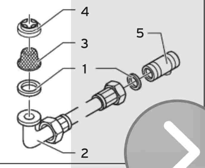

Elvox 831, problema con apriporta
ROBY 73 ha risposto a Umut elettrico alla discussione in Citofoni, videocitofoni e intercomunicanti
Ma il vecchio 832 cosa fa allora? E allora ci potrebbe essere qualcosa che va in corto. Prova a smontare il posto esterno 930A e collegarlo con uno spezzone di cavo "volante" da 1/2 metri e collegarlo direttamente sotto all'alimentatore 931 nei morsetti 6-7-8 e vedi se funziona, e poi eventualmente se ci fossero ancora problemi, scollega un citofono e attacchi anche quello con uno spezzone di cavo direttamente ai morsetti 1-2-3 del 931. Domanda banale, hai fatto il ponte tra i morsetti 5 e 6 del 930A? -
AC/DC adapter ADP-90SB AD per notebook
julio ha risposto a julio alla discussione in Schede madri e alimentatori PC
Ciao, con il tester ICE mi dà le stesse misure. Ho provato con un carico di due lampadine in serie 12V 5W per un totale di 24 volt 10W e ail'uscita del ponte ora ho 350 volt invece di 360 a vuoto. I 20 volt in uscita sono regolari. Nessun componente scalda, Lo schema elettrico di questo modello specifico non sono riuscito a reperirlo. Potrebbe essere normale questa situazione in questi tipi di alimentatori? -
Vincenzo Notari ha iniziato a seguire Lavastoviglie whirpool con acqua che esce dalla parte anteriore
Lavastoviglie whirpool con acqua che esce dalla parte anteriore
Vincenzo Notari ha inserito una discussione in Lavastoviglie
Ciao a tutti e grazie anticipatamente a chi, ancora una volta, proverà a supportarmi nelle riparazioni di casa :D. Allora, tornato dalle ferie, solito paio di sorprese fra cui lavastoviglie che reclama un errore H e non carica. Risultato: tubo acquastop con elettrovalvola integrata (da quel che ho capito dovrebbe essere così) sostituito e sembrava tutto funzionare alla grande. Faccio un paio di prove, errore cessato ma sento un nuovo bip e mi allago. Gira e rigira, rismonto tutto e capisco che l'acqua fuoriesce dalla parte anteriore e precisamente dall'interno dello sportello, superando la guarnizione bassa (vedi video). Può essersi rotta la guarnizione così all'improvviso tale da da far defluire tutta quest'acqua oltre lo sportello in questo incavo e farla traboccare? O è qualche componente/sensore che può essere saltato (o magari il tubo sostituito in qualche modo errato)? La lavastoviglie è una whirlpool wsio 3t223 pce x da incasso da 45cm. Spero che cliccando sul collegamento qui sotto si veda il video https://1drv.ms/v/c/7078c50833c4b682/EW1HzZ96ol5BmmbXcX8KAs4BNd_bcDJEJabnTPhE3LmyjQ?e=OuoZXF Grazie mille! -
Vaillant TurboMag 11-2/0 H R1 - non modula
Stefano Dalmo ha risposto a pippoooo alla discussione in Guasti/Problemi Riscaldamento
Collegamenti vecchio citofono Elvex
ROBY 73 ha risposto a zmiaux alla discussione in Citofoni, videocitofoni e intercomunicanti
Sì esatto, fai così e vedi cosa succede. A beh allora, difficile a dirsi quale possa essere il problema da "una tastiera ed un monitor". Certo che sì, se guardi bene quelli sono collegamenti interni al citofono stesso, seguili e vedrai che sono quelli che vanno alla cornetta e a te non interessano -
Vaillant TurboMag 11-2/0 H R1 - non modula
pippoooo ha risposto a pippoooo alla discussione in Guasti/Problemi Riscaldamento
È presente soll questa valvolina, credo intercetto. Il filtro potrebbe essere prima del flessibile o dopo direttamente sulla caldaia? Questo tappino si potrebbe aprire? Vedo che forse c'è una guarnizione già rovinata. -
Giorgio Vandoni ha aderito alla comunità
si avevo visto grazie. E' che non sono vendute da Amazon e in caso di problemi fare il reso e' un casino Cercavo qualcosa venduto da Amazon.
- Oggi
Stefano Dalmo ha iniziato a seguire Vaillant TurboMag 11-2/0 H R1 - non modula
Vaillant TurboMag 11-2/0 H R1 - non modula
Stefano Dalmo ha risposto a pippoooo alla discussione in Guasti/Problemi Riscaldamento
In ingresso della fredda ci dovrebbe essere un filtro e un limitatore di portata . Io li controllerei . e se sono puliti , magari proverei senza il limitatore . ovviamente se la pressione di rete è bassa . -
motore basculante aprimatic 600 800
peppe- ha risposto a peppe- alla discussione in Cancelli elettrici
Dalle tensioni prelevate lo zero può essere sia il giallo che il rosso essendo in alternata,siete d'accordo anche voi ? -
Campionamento “sparso” a bassa frequenza
Livio Orsini ha risposto a mdc93 alla discussione in Elettronica generica
Se usa opportunamente gli interrupt, sia sul fronte negativo che positivo, si può fare anche con un PIC con clock a 16MHz. Bisogna usare un interrupt sul livello per abilitare quelli attivi sul fronte. Ad esempio, sul livello positivo la routine di servizio dell'interrupt, sensibile al fronte positivo ed al livello alto, abilita un secondo ingresso ad interrupt attivo sul fronte negativo. In questo modo si individuano eventuali spikes che disturbano il segnale di "alto". Similmente un interrupt attivo su fronte negativo e livello basso, abilita l'ingresso con interrupt sensibile al fronte positivo, per rivelare spikes sul livello "basso" del segnale. Però, a mio giudizio, la rilevazione migliore la si ha monitorando il segnale con un buon oscilloscopio, usando 2 tracce: una con trigger sul fronte di salita e l'altra con trigger su pronte di discesa. Se ci sono questi disturbi, con un minimo di pazienza si "prendono". -
Controllare una batteria al litio con una resistenza
trittico6969 ha risposto a trittico6969 alla discussione in Elettronica Fai da te
Ok facendo in modo manuale va bene -
la lavastoviglie Beko perevede prelavaggio in quasi tutti i programmi, purtroppo non viene specificato il numero dei risciacqui intermedi, piuttosto ho visto dalle recensioni su Trustpilot che gli elettrodomestci e l'assistenza di Beko godono di pessima reputazione, personalmente ho lavatrice ed asciugatrice Beko, la prima da quasi dieci anni e non mi ha mai dato problemi, la seconda da circa sei anni e funziona abbastanza bene anche se che lascia i tessuti parecchio raggrinziti Come mai? La Beko in questione ha un programma Automatico che utilizza i sensori per determinare la quantità di sporco del carico e quindi ne imposta la temperatura, la quantità di acqua e il tempo di lavaggio.Inoltre ha una funzione ausiliaria che riduce il tempo di lavaggio e l'acqua, aumentando la pressione, saranno queste? comunque ho contattato l'assistenza per avere maggiori info ma danno risposte evasive
Vetrino display per stazione saldante ERSA RDS 80
GiRock ha risposto a ALLUMY alla discussione in Strumentazione elettrica ed elettronica
Ho idea che devi fartela stampare su misura, in rete ci sono solo protezioni per cellulari nulla che assomigli a quello che cerchi, altrimenti adatti e ritagli un pezzo di plexiglass che mi sembra ancora la soluzione migliore...👍 -
Lavatrice NGM Fiaba++
LucaSPL ha risposto a LucaSPL alla discussione in Lavatrici - Asciugabiancheria
Buonasera, volevo aggiornarvi sul fatto che il guasto è stato risolto, dopo un lungo approfondimento ho sostituito sulla scheda i due triac che pilotano l'elettroserratura e la pompa, e in più anche l'elettrroserratura, inoltre dato che ancora non partiva ho sostituito due resistenze smd da 820 ohm che erano in serie con il gate dei triac e l'uscita del microprocessore, la lavatrice funziona perfettamente -
Macchina da caffè Philips 2200
andreab81 ha risposto a andreab81 alla discussione in Piccoli elettrodomestici
Trovato il problema è il motoriduttore guasto grazie !!! -
Caldaia Bongioanni , non si accende .
Stefano Dalmo ha risposto a Giuseppe19734 alla discussione in Guasti/Problemi Riscaldamento
Nine! il 42 è il primo pin la scritta che sta sotto al connettore è sfalsata rispetto ai pin , ma riferita a 4 pin . controlla che sulla scheda ci sia la 220 ad altre parti . come sul circolatore per esempio. -
Aiuto per WC Villeroy & Boch modello Stratos
prolonga ha risposto a prolonga alla discussione in Impianti (Idraulica)
Todini potrebbe andare? Speriamo, grazie. -
robertice ha iniziato a seguire Aiuto per WC Villeroy & Boch modello Stratos e Problema pompa sommersa
Metti un manometro, chiudi il riempimento del serbatoio togli corrente alla pompa e vedi se la pressione sul manometro....se scende c'è una perdita altrimenti è il pressostato che non stacca
Vaillant TurboMag 11-2/0 H R1 - non modula
Leone2285 ha risposto a pippoooo alla discussione in Guasti/Problemi Riscaldamento
Prova in un rubinetto normale magari togliendo il rompigetto. Qualora riesci a spingerti oltre il 25% di prima probabilmente è dovuto alla scarsa pressione dell'acqua. -
Accesso alla gabbia del trasformatore MT
alex1000mf ha risposto a alex1000mf alla discussione in Altro su impianti elettrici industriali
Io no ,ma ho visto e mi sono informato su come procedere ,non è nulla di complicato fatto seguendo le procedure. assolutamente no ! da solo non risparmiamo sulla sicurezza. Il mio dubbio era solo sul fatto che con quel piccolo dettaglio , non si omettesse qualcosa in fatto dì sicurezza , anche se alla fine era sicuro! Il fatto che si stesse lavorando in una zona così attira maggior attenzione su ogni piccola cosa , soprattutto quando si sente dire “abbiamo sempre fatto così” in 20 anni di esperienza ho sempre valutato con la mia testa le commissioni , e capita molto spesso di dover sottovalutare molti aspetti importanti che non andrebbero presi sotto braccio… -
ldemarchi ha aderito alla comunità
Aiuto per WC Villeroy & Boch modello Stratos
robertice ha risposto a prolonga alla discussione in Impianti (Idraulica)
Non conosco il modello in particolare ma dovresti riuscire a cambiare lo scarico con un modello universale Di solito uso quello della Todini e l'ho messo in molti wc monoblocco Bisogna smontare il vaso -
pippoooo ha iniziato a seguire Vaillant TurboMag 11-2/0 H R1 - non modula
Vaillant TurboMag 11-2/0 H R1 - non modula
pippoooo ha inserito una discussione in Guasti/Problemi Riscaldamento
Buon pomeriggio, ho caldaia in oggetto ed è un problema in fase di accensione e miscelazione: - se la doccia è in mix calda /fredda non parte - per farla partire devo stare 100% calda - una volta partita se la miscelo oltre 25% calda si spegne, quindi o doccia bollente o ghiacciata. Questa caldaia lavora con il flussostato o con la temperatura acqua? Non è possibile installare un flussostato non a girante? Effettivamente l acqua condominiale risulta a poca pressione, non vorrei fosse il problema principale... Grazie -
Collegamenti vecchio citofono Elvex
zmiaux ha risposto a zmiaux alla discussione in Citofoni, videocitofoni e intercomunicanti
Ciao ROBY 73, innanzitutto ti ringrazio per aver risposto. Per collegare il Ring Intercom mi baserò sulle istruzioni inerenti gli Urmet, basandomi sulle tue indicazioni, mentre per quel che riguarda il ronzio dovrò valutare dopo averlo collegato. Il condominio è composto da soli due appartamenti e la famiglia che sta sopra di me non usa l'impianto citofonico, l'hanno proprio staccato, quindi non posso sapere se anche loro avrebbero avuto il ronzio. Ho solo un'ultima curiosità da chiederti: gli altri morsetti che non hai menzionato, ma ai quali sono collegati fili, devo ignorarli? Nello specifico: morsetto con fili nero e grigio morsetto con fili rosso e grigio altro morsetto con filo bianco altro morsetto con filo rosa Se dovessi cambiare il citofono, posso semplicemente ignorare i fili in questione, isolandoli? Grazie ancora -
Non ne esco: come fare? Cavallotto?
GiRock ha risposto a CC88 alla discussione in Circuiti stampati (PCB) e CAD per disegno elettronico
Oooopss, giuro di aver visto una V!!! 😵 Meglio così, almeno non deve rifare la PCB... Grazie per la segnalazione... -
ALLUMY ha iniziato a seguire Vetrino display per stazione saldante ERSA RDS 80
Vetrino display per stazione saldante ERSA RDS 80
ALLUMY ha inserito una discussione in Strumentazione elettrica ed elettronica
Ciao a tutti ! Ho appena riparato questa stazione saldante e già che ci sono vorrei cambiargli anche il vetrino del display, che è tutto rovinato. Guardando in rete non ho trovato nulla, sapete se esiste un negozio on line che ce li ha? Grazie
