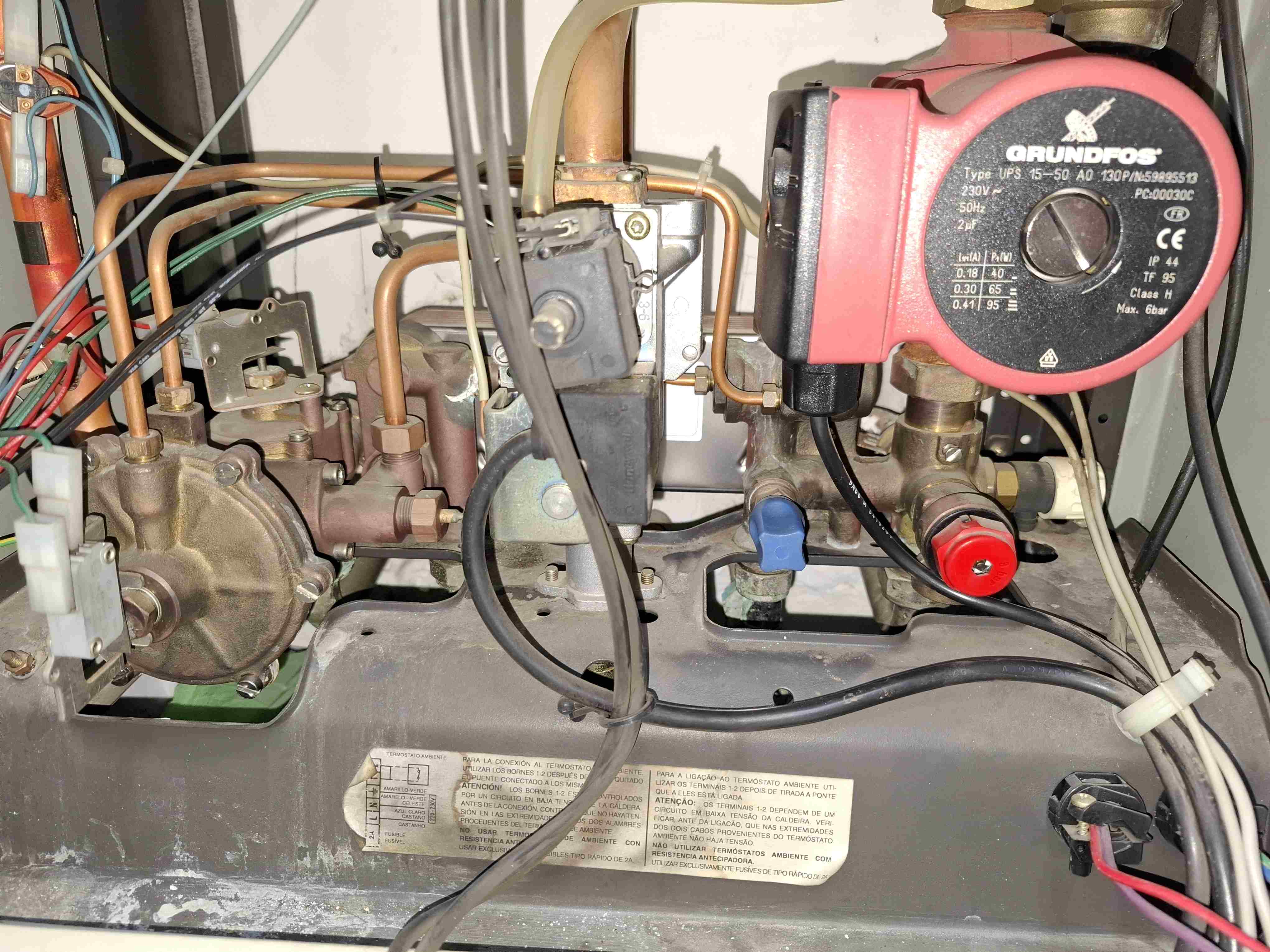

CALDAI OCEAN LUNA 20I - QUANDO APRO ACQUA CALDA SI RISCALDA UN TERMOSIFONE COME MAI?
Fabio8791 ha risposto a Fabio8791 alla discussione in Guasti/Problemi Riscaldamento
Grazie per la sua immediata risposta, allego le foto dell'interno della caldaia ( mi perdoni ma sono un profano). Se magari ha qualche link da dove potrei acquistare un kit per la revisione le sarei grato. P.S. Per revisionarla devo comunque svuotare tutta la caldaia? io l'ho fatto con una valvola del termosifone per sostituire lo scambiatore, ma esiste un metodo piu rapido? -
nikolaver ha aderito alla comunità
G.esse ha iniziato a seguire Sezionatore in portella...
Sezionatore in portella...
G.esse ha risposto a morning_glory993 alla discussione in Quadri elettrici di bordo macchina
Mi e capitato di vederli in più occasioni a 400V. Il fissaggio su piastra del sezionatore con asta e interblocco mi sembra la soluzione più logica visto la posizione interna al quadro elettrico, se non vi fosse spazio valuterei il fianco. -
Caldaia in blocco
Stefano Dalmo ha risposto a pianta86 alla discussione in Guasti/Problemi Riscaldamento
Il rubinetto Della fredda sotto la caldaia , è aperto ? da dove la stai caricando elettricamente , da vicino sl pannello della caldaia o dal comando remoto ? -
Consiglio lavatrice dall alto acquisto
Ciccio 27 ha risposto a chiccoo alla discussione in Lavatrici - Asciugabiancheria
900 è tanto! -
Stefano Dalmo ha iniziato a seguire Caldaia in blocco
Caldaia in blocco
Stefano Dalmo ha risposto a pianta86 alla discussione in Guasti/Problemi Riscaldamento
E la prima volta che la carichi ? o avevi il carico automatico ? -
Consiglio lavatrice dall alto acquisto
chiccoo ha risposto a chiccoo alla discussione in Lavatrici - Asciugabiancheria
Buonasera lnavigando su internet lho trovata. Comunque ho preso una electrolux,simile a una aeg ma questultima come detto in unnaltro post piu fronzoli diciamo cosi, pagata 900 circa con estensione garanzia 3 anni Grazie a tutti,anche per lle risposte all altro argomento, Buonasera - Oggi
giogio53 ha aderito alla comunità
aggiungere un campanello wireless al videocitofono winflat 1202-D002A
Roberto Garoscio ha risposto a biggio78 alla discussione in Citofoni, videocitofoni e intercomunicanti
1202/90 -
Carlosdunga ha iniziato a seguire tv Telefunken TE43292S31Y2P Problema dopo aggiornamento
tv Telefunken TE43292S31Y2P Problema dopo aggiornamento
Carlosdunga ha inserito una discussione in Thomson - Saba - Nordmende - Telefunken - A.E.G.
Salve. La mia tv Telefunken TE43292S31Y2P 10119822 dopo un aggiornamento software non si è mai riaccesa, rimane il led d'accensione lampeggiante. Come posso ripristinarlo? Ho trovato il messaggio vuoi aggiornare ho dato conferma e il risultato led rosso lampeggiante. Come risolvere? Non trovo il firmware su internet da nessuna parte. Grazie. -
effesse72 ha iniziato a seguire Grundig RRCD-4300
Grundig RRCD-4300
effesse72 ha inserito una discussione in Radio - Stereo - Autoradio - HiFi - CD - DVD
Buon sabato a tutti, ho in casa lo 'stereo portatile vintage' in oggetto che ultimamente emetteva tantissimi sgradevoli rumori quando si ruotava il volume verso il minimo..... fino a che da qualche giorno il volume si è alzato ad un livello insopportabile ed è stato impossibile abbassarlo, allora ho deciso di intervenire personalmente e di iniziare le indagini. Ho pensato subito di sostituire il potenziometro B503 da 50K a 6 pin in linea + 1 pin laterale per il Loudness (credo pin-out proprietario Grundig) ma ho risolto solamente il problema dello 'scratch' che era fastidiosissimo. Allora ho sostituito l'integrato amplificatore audio TA7769P con uno identico, anche se ancora più vintage di quello che c'era (96xx vs. 03xx) ma a questo punto il suono si è interrotto. Lo stereo non ha emesso più nessun suono, neanche 'gracchi' o rumori simili ed allora, mentre studiavo e mi documentavo, ho approfittato per sostituire le due cinghiette nere dietro al vano cassette che si erano sbriciolate ed ho pensato che ci potesse essere qualche protezione contro le alte temperature. Infatti, esaminando meglio il dissipatore montato sull'amplificatore ho visto che il piccolo quadratino grigio a 2 fili che esce da una gabbietta applicata al dissipatore, è interrotto. Ora secondo voi, riesco a 'sfilare' e a sostituire questo piccolo quadratino chiamato THERMAL FUSE senza dover dissaldare ancora una volta l'integrato amplificatore TA7769P ed il suo 'efficientissimo' dissipatore di calore? Onestamente, non sapevo che questi piccolissimi Fusibili Termici fossero così sensibili alle alte temperature indirette, a questo punto credo dovuta alla mia insistenza nella dissaldatura. Grazie mille, soprattutto per la pazienza nel leggere fino a qui e buon week-end a tutti voi. P.S.= Cosa potrebbe essere qual filetto di metallo che si vede uscire fuori da centro dell'integrato amplificatore? (ingrandire l'ultima immagine per vederlo, grazie) Cordialmente, grazie ancora a tutti, soprattutto al Mod. Riccardo, calorosi saluti Stefano. -
Quadro elettrico trifase+N potenza impegnata 15kW valore MT?
Marco Fornaciari ha risposto a kym alla discussione in Interruttori differenziali, magnetici e termici
Il fornitore non vuole vedere un tuo interruttore a fianco del suo, bene: due metri più in là fai un quadro protetto e sottochiave dove metti un interuttore, poi fai anche km di linea nelle tua proprietà, tanto l'ente fornitore non ci deve accedere. Poi stai citando apparecchiature per la protezione degli incendi: è una noma che nasce da eisenze diverse, in una abitazione private direi di evitare e realizzare l'impianto a regola d'arte, evitando poi le ciabatte e le triple nel quotidiano per correnti superiori e totali oltre 2 A. Tipiamente eseguendo una distribuzione coerente con i carichi presenti, specialmente quelli fissi (grandi elettromestici, caldaie, caricabatterie, frigoriferi, ecc.) i normali magnetotermici e differenziali bastano e avanzano. Normelmente gli incendi di natura elettrica nascono dal riscaldamento di punti di giunzione che poi innescano materiali infiammabili, pur rimanento nei limiti di corrente delle protezioni, protezioni che quindi non intervengono a ragione. Poi c'è il caso di condutori dammegiati, specialmente prolunghe e allacci fai da te senza canalizzazioni di protezione: ma qui è andarsela a cercare. Queste apparecchiaature sono state create in primis in sisemi di distribuzione diversi da quelli ai quali siamo aituati. Qui si trova una trattazione, dove si parla di raccomandazione e usi specifici a seconda dei luoghi, magari anche con sola segnalazione di allarme https://assets.new.siemens.com/siemens/assets/api/uuid:c23b2a0f-96c1-453f-9cd4-110ddec57531/guidatecnicaafdd.pdf Ma temo che poi si ricada nelle situazioni dei differenziali AC, in rapporto agli A e F in presenza di elettronica nelle apparecchiature domestiche. -
Salve ho un problema grosso con la caldaia Biasi artic plus...ho pressione acqua a zero,sul display caldaia ,ho errore 04 con chiave inglese....il rubinetto per riempimento acqua si apre e si chiude ma non manda ac qua.il display non mi permette di fare la procedura di riempimento elettrico....perché nonostante premo i due pulsanti per entrare in modalità riempimento elettrico ,resta solo l'errore 04 ... Cosa fare per togliere questo errore grazie in anticipo🥵
Gruppo UPS legrand Daker Dk 3kVA errore 01 ( fault 01)
alexcanadair ha risposto a alexcanadair alla discussione in Gruppi di continuita' (UPS)
Vi comunico ragazzi che ho riparato l'ups il problema stava sulla scheda inverter, c'erano 3 capacità piccole due da 1nF 1Kv e un altro vicino da 10nf 1Kv che erano arrugginite interrotte, per altro pure i morsetti lato pcb arrugginite e l'alloggiamento coppia fusibili batterie da 25A pulito con spazzolino e dremel e rifatto le saldature, il problema è scomparso 😁 -
pianta86 ha aderito alla comunità
alimentatore per stampante canon ip6700d
NovellinoXX ha risposto a quirico pepe alla discussione in Elettronica Fai da te
Se manca una sola tensione e l'altra è giusta, secondo me si può riparare facilmente. Ci sono due fusibili, sono quei scatolini neri in alto nella foto, mi sembra di leggere T2.5A 250V. Magari è uno dei due da sostituire In alternativa può essere guasto uno di quei diodi lato bassa tensione. -
Stop programma in caso di perdita connessione modbus 485 rtu
Marco Fornaciari ha risposto a climatools alla discussione in S7-1200
Devi studiarti bene i manuali delle apparecchiature che stai usando. Tipicamente i bit di stato degli I/O remoti sono presente/gestiti con apparecchiature monomarca, ma non è detto a priori. Quindi l'unica possibilità che resta è quella di usare una uscita e un ingresso e generare un flip flop nel programma, se non cambia di stato entro X tempo arresti il tutto. Per esempio, controllare il comando motori è semplice, una volta comandata l'uscita se entro un secondo non arriva il feedback si da allarme, per il resto bisogna vedere caso per caso. Quindi se tutte le utenze gestite da un unico blocco, ovvero gli stessi, danno allarme dignifica perdiata di comunicazione. va da se che la cosa va pensata e gastita in fase di progettazione del sistema e di editazione degli schemi di cablaggio. -
Stop programma in caso di perdita connessione modbus 485 rtu
climatools ha risposto a climatools alla discussione in S7-1200
Scusate oggi ho fatto delle prove ma nulla da fare. Il programma che ho realizzato e composto da un blocco comm load dove richiamo un MB master varie volte per leggere e scrivere nei vari moduli di cui uno leggo le sonde di temperatura l'altro ingressi digitali l'altro dei traduttori l'altro di out relè...una volta che scollego un modulo di questi dalla connessione 485 l' MB master non cambia di stato DI ERRORE rimane sempre false non Passa a True ... Forse sbaglio metodo di come ho realizzato il programma? Dovrei eseguire come funzione mb slave? Grazie a tutti per il vostro aiuto. SCUSATE MANCAVA UN PEZZO E HO RISCRITTO IL TUTTO.GRAZIE -
messa a terra ferro struttura casa: SI o NO e come misurare la resistenza di terra
Marco Fornaciari ha risposto a kym alla discussione in Progettazione impianti elettrici civili e terziario
Lasciamo stare che sei in Moldavia, e vediamo la messa a terra delle strutture in CA. Senza dimenticaare che il riferimento è esclusivamente ad abitazioni civili. La messa a terra delle strutture in CA di fatto si fa per portare con sicurezza al potenziale del terreno tutto l'edificio. Dopo di che in casi dove non è possibile mettere le paline, si considerano dispersori di terra i ferri delle fondamenta, cioè le parti di CA interrate. ** Quindi ci sono due zone da considerare in modo diverso. Poi non bisogna esagerare, si rischia di creare una gabbia di Faraday imperfetta e di attirarsi tutti i fulmini o/e le cariche atmosferiche. I parafulmini sulle abitazioni, anche no grazie, anzi proprio no: prima della 46/90 c'è stato un periodo nel quale si mettevano parafulmini anche sulle cuccie dei cani, poi scoperto che il cane è morto fulminato e si è vietato il tutto (è una metafora, ma giusto per far capire che ogni tanto saltano fuori teorie del menga). Dove sei fai finta di niente e evita. In letteratura e in rete si trova di tutto e di più sul come realizzare fisicamente i collegamenti di equipotenziale e terra (spesso è solo pubblicità nascosta), ma di fatto nulla sul perché si fa così o cosà. Quando si fanno le misure di terra in presenza di puntazze, la struttura in CA deve essere scollegata dalla rete di terra. La regola dei 35 metri va bene se ci sono, diversamente ci si regola come si può e se ne tiene conto. L'importante è avere una resistenza di terra molto bassa 5 Ohm per uso abitativo è molto buona, in realtà il valore minimo ammesso è dato da una formula che serve a verificare il cordimamento delle protezioni, ma lì sei in Moldavia quindi devi fare come dicono le loro norme. Devi prima di tutto verificare cosa dicono le norme locali a riguardo della massima tensione di contatto, in Italia è 50 V, da lì parte tutta la progettazione delle protezioni per dispersione verro terra, resistenza di terra compresa. ** Io eviterei è farei fare uno o più pozzetti i mezzo al basamento dell'edificio e petto puntazze anche di 4 metri, essendo a punta sono parecchie volte più efficaci. (Per mera informazione altri tipi di messa a terra senza puntazze si fanno in luoghi geologicamente precisi.) -
Stop programma in caso di perdita connessione modbus 485 rtu
climatools ha risposto a climatools alla discussione in S7-1200
Scusate oggi ho fatto delle prove ma nulla da fare. Il programma che ho realizzato e composto da un blocco comm load dove richiamo un MB master varie volte per leggere e scrivere nei vari moduli di cui uno leggo le sonde di temperatura l'altro ingressi digitali l'altro dei traduttori l'altro di out relè...una volta che scollego un modulo di questi dalla connessione 485 l' MB master non cambia di stato rimane sempre false non Passa a True ... Forse sbaglio metodo di come ho realizzato il programma? Dovrei eseguire come funzione mb slave? Grazie a tutti per il vostro aiuto. -
Aiuto per utilizzo Algol 11 serie P.
Antonio2188 ha risposto a Antonio2188 alla discussione in Brionvega
Se ti dovesse capitare te ne sarei grato. dimmi come posso fare a inviarti un mio contatto! -
Sostituzione faretti GU5.3 con GU10, chiedo consigli tecnici e pratici
Maurizio Colombi ha risposto a Honig alla discussione in Illuminazione interni
Chi è? Un tuo collega? 🤭 -
Ring Intercom - Urmet 1030 - Ticino8-12v - Problema false chiamate in continuazione
Ggiovanni ha risposto a apps alla discussione in Citofoni, videocitofoni e intercomunicanti
volevi dire "dalla"? quel fermax non va bene se vuoi portare apertura e suoneria dentro il citofono, ti serve un modello con le masse separate. Se invece vuoi conservare suoneria e ronzatore esterni, puoi comunque collegare il ring, ma scollega tutti quei cavi dal morsetto 3 del fermax. -
biggio78 ha iniziato a seguire aggiungere un campanello wireless al videocitofono winflat 1202-D002A
aggiungere un campanello wireless al videocitofono winflat 1202-D002A
biggio78 ha risposto a biggio78 alla discussione in Citofoni, videocitofoni e intercomunicanti
Lavatrice candy fa rumore quando centifruga
casa74 ha risposto a casa74 alla discussione in Lavatrici - Asciugabiancheria
Ciccio, secondo te il rumore da cosa dipende!? Non dipende dai cuscinetti Grazie -
Lavatrice candy fa rumore quando centifruga
Ciccio 27 ha risposto a casa74 alla discussione in Lavatrici - Asciugabiancheria
Normale. -
Se le ultime 3 lettere del modello (lo leggi dall'etichetta dietro al tv) non sono XZT il tv non e' fatto per il mercato italiano e quindi non ti mettera' mai l'opzione tvsat nella sintonia del satellite . Dovresti accorgetene anche nella sintonia del digitale terrestre dove non ti dara' la possibilita' di selezionare paese Italia. Da una ricerca fatta su internet tutti i tv che vendono saltano fuori ue50u8072fuxxh che in base a questa discussione link sembrerebbero fatti per il mercato Sloveno. Come dice MisterTV , in tal caso , l'unica soluzione e' cercarsi i canali e inserirli in una propria lista di preferiti.
Telefunken Te32269b40y20
farias ha risposto a farias alla discussione in Thomson - Saba - Nordmende - Telefunken - A.E.G.
si con il tester e sono buoni
