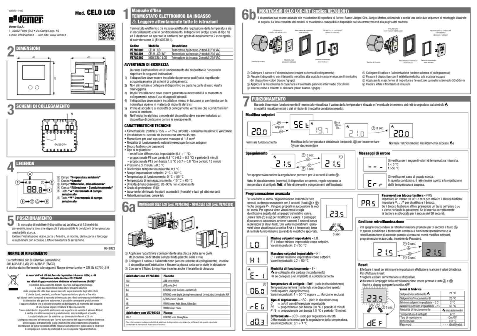

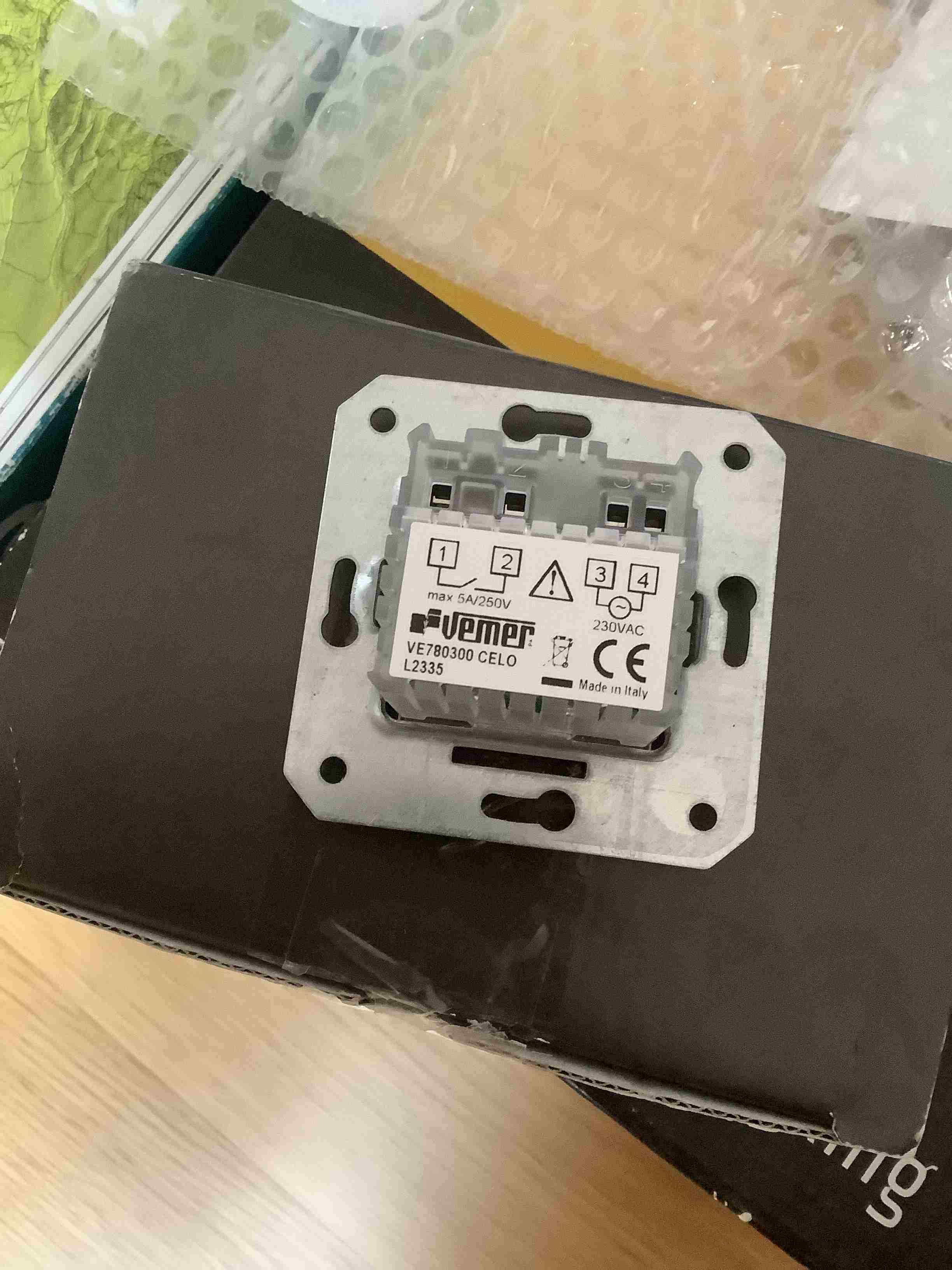

Frigo hotpoint no ftost si ghiaccia
ivan711 ha inserito una discussione in Frigoriferi - Congelatori
Ciao, ho problema con hotpoint..sostanzialmente tutto è iniziato con il frigo che non raffreddava..ho chiamato un primo tecnico che mi ha cambiato il dumper e non ha risolto. È uscito di nuovo e mi ha fatto sbrinare il freezer che era completamente ghiacciato. Me lo ha riaccesso e mi ha lasciato il dumper bloccato per stare sempre aperto con un pezzo di plastica..dopo un giorno bottiglie di vetro scoppiate e frigo ghiacciato. Me lo rismonto da solo tolgo il blocco che mi aveva messo al dumper e mi faccio rimborsare. Dopo pochi mesi allarme della temperature del freezer, mi si congela tutto chiamo nuovo tecnico mi fa sbrinare torna e dice che tutto ok..dopo nemmeno un mese freezer di nuovo ghiacciato. Come posso capire in autonomia dove sta il problema? Sicuramente c è qualcosa che non va con la fase di sbrinamento che non parte non sta funzionando dato che mi si forma rapidamente blocco di ghiaccio. Non ho competenze ma sono sveglio -
Controllare una batteria al litio con una resistenza
Leone2285 ha risposto a trittico6969 alla discussione in Elettronica Fai da te
Specifica il modello che hai preso. -
Testare termostato ambiente 220v acquistato usato
Leone2285 ha risposto a dario1983 alla discussione in Componenti Riscaldamento
Ciao Dario, quella prova che hai detto si può fare. Con un cavo alimenti il termostato nei pin 3 e 4 e con il tester misuri la continuità nei pin 1 e 2. Devi impostare un tamperatura e controllare l'apertura e la chiusura del contatto. -
Aiuto per scelta lavatrice
Ganimede77 ha risposto a Maurilio de Longhi alla discussione in Lavatrici - Asciugabiancheria
Qualsiasi lavatrice è progettata per lavorare in piano perfetto, se non è a bolla a tendere si danneggiano tutte. Devi regolare i piedi di conseguenza o crearle un piano perfetto. Parli di trapunta imbottita? In una misura standard europea o slim è una favola del marketing -
Scelta lavatrice e asciugatrice per liberarsi dello stendino
Ganimede77 ha risposto a Cap20467 alla discussione in Lavatrici - Asciugabiancheria
Pompa di calore o resistenza? -
Ferro da stiro: non scalda più la piastra!
Leone2285 ha risposto a robertosalemi alla discussione in Piccoli elettrodomestici
Ciao Roberto, quando la spia accende significa che la tensione c'è e probabilmente la resistenza è interrotta. Solitamente, almeno nei ferri da stiro più vecchi, quando si interrompe il fusibile non si accende nemmeno la spia. Fossi in te proverei ad aprire il ferro per verificare. Sta a te poi valutare la convenienza del cambio della resistenza. Nella remota ipotesi che a bruciarsi fosse il fusibile le cose sono due: cambio del termostato e del fusibile oppure mettere un fusibile leggermente più grande ed evitare di mettere la temperatura a massimo nel ferro. -
una domanda: come hai misurato la velocita' della tua rete? hai provato collegandoti al modem che velocita' ha? con un UTP cat 6 ( per casa anche un cat5 E) il GB lo raggiungi tranquillamente
Buongiorno @Diomede Corso. Ho infranto qualche divieto del regolamento? Grazie
Testare termostato ambiente 220v acquistato usato
dario1983 ha inserito una discussione in Componenti Riscaldamento
Ho acquistato un termostato ambiente usato su nota piattaforma e dato che dovrei installarlo su seconda casa ma ci andrò tra qualche settimana, vorrei testarlo per capire se funziona correttamente altrimenti lo rendo. il termostato è un Vemer come da foto. L’idea era quella di collegarlo ad una presa elettrica con un cavo volante, vedere se si accendeva, che temperatura segna quindi se la rilevazione è corretta e poi alzare o abbassare la temperatura per sentire se il relè staccava/attaccava. È una prova che ha senso? Sicuramente ci sono altri test fattibili, nel caso avrei un multimetro digitale che però dovreste dirmi come usare nello specifico (ammetto la mia ignoranza in materia). Nel caso dovessero servire inserisco le relative istruzioni di uso Grazie per l’aiuto - Oggi
un solo pulsante tre funzioni
ALLUMY ha risposto a fabriaq alla discussione in Quadri elettrici di bordo macchina
Se riesco a reperire dei relè lo provo anch'io, perché non riesco a capacitarmi del suo funzionamento 🧐. Guardando lo schema mi dà l'impressione che quando pigio il pulsante, i tre relè si attivino comunque tutti. Ma sicuramente è un mio limite. -
Andrea Annoni ha iniziato a seguire Impianti domestici in fibra
In oltre 30 anni di esperienza non mi è mai successo di avere problemi descritti. Non sto dicendo che sia corretto farlo viaggiare insieme alla corrente (ma per farlo capire a molti è più un problema di isolamento che di problemi sulla rete) ma in genere si nota qualche significativa perdita di pacchetti se il cavo è di bassa qualità e viaggia per precchi metri in tratte con le corde in CC delle stringhe FTV. Poi ripeto, se usi un certificatore ovviamente ti rendi già conto che a 200Mhz la banda passante si sta stringendo.....ma per una normale navigazione nell'ordine di qualche centinaio di MB non è assolutamente percettibile una cosa del genere. Dopdichè se vuoi realizzarti una infrastuttura in fibra ovviamente liberissimo di farla. Ma prima di partire in quarta devi prima di utto valutare che tipo di fibra usare; sicuramente una monomodale, ma di che tipo? OM3? 4-5? Che tipo di apparati intendi usare? perchè se parlaimo di semplici mediaconverter io ti dico che non ha alcun senso. Se invece l'idea è di fare dorsali OM4 con apparati attivi allora ok. Ma la cosa da rizzare i peli è pensare di usare le porcherie di intestazione a freddo! Piuttosto alla vecchia scuola (lappatura con carte, e resinatura) ma non con quei giocattoli perchè pioi cozza l'obbiettivo di fare una dorsale in fibra per risolvere i problemi di un cavo di rame che dovrebbe andare piu che bene. Tanto per cominciare come puoi pensare di tagliare la testa anche di una banale OM2 e pretendere che sia senza diffrazione se non hai una taglierina dedicata? Credimi che se si va a misurare con OTDR e bobina di lancio io ti metto per scritto che anche dopo 10000 teste aa freddo non potrai mai avere il risultato di uno che fa una giunta a caldo per la prima volta. Quind, dopo tutto questo pippone, verifica attentamente che i cavi di rete che hai siano intestati correttamente, che la filiera della tipologia sia uniforme su tutto (connettori, prese, cavo ecc), che gli apparati utilizzati siano idonei. Molto stupidamente non hai pensato di fare fare un controllo a qualche azienda con certificatore? Perchè se le cose sono come le hai descritte io sono certo che c'è un problema di cablaggio. Ricordo che da anni un buon Cat.7 porta serenamente 10Gb di banda. Infine, per le altre domande fatte: Fibre "al mt" non ne conosco che se ne vendano. Esistono rocchetti da 20-30-50mt che trovi anche su amazon. Aziende specializzate ce ne sono moltissime, non so come funziona sulla vendita al dettaglio per provati. Inutile che ti dica R&M ecc che vendono solo a bobine da 300 a salire. Magari Sacchi fa qualche pezzatura ma non saprei. Alrimenti dai un'occhiata Esprinet (ex eds lan) Emmegiricambi Fartlc
Controllare una batteria al litio con una resistenza
trittico6969 ha risposto a trittico6969 alla discussione in Elettronica Fai da te
Ok l'ho ordinato, ma questo fa anche solo da caricabatterie oltre che da scarica cioè lo posso usare come caricabatterie? -
Scelta lavatrice e asciugatrice per liberarsi dello stendino
reka ha risposto a Cap20467 alla discussione in Lavatrici - Asciugabiancheria
io ho l'asciugatrice buttata sopra la lavatrice senza il minimo affare tra di loro e lavora così da 12 anni credo -
Ferro da stiro: non scalda più la piastra!
robertosalemi ha risposto a robertosalemi alla discussione in Piccoli elettrodomestici
Ciao a tutti! Scusatemi il ritardo, ma adesso che sono in ferie ho trovato il tempo di dedicarmi al ferro da stiro! Ho smontato la parte posteriore, posso iniziare a verificare qualcosa da qui o devo procedere a smontarlo qualcos'altro? Grazie per il supporto. -
fabriaq ha risposto a fabriaq alla discussione in Elettronica generica
🙄 certo la cosa si complica ma se è per la sicurezza... 🙃 Grazie mille ! Ma che fine hanno fatto i relè ? Li devo collegare tra il positivo ed R5-R6-R7 ? O serve mettere dei transistor per pilotarli ? 🙄 -
Indesit WIE 107EX - Mancato riconoscimento oblò chiuso (già eseguiti alcuni controlli)
Ciccio 27 ha risposto a fenestren alla discussione in Lavatrici - Asciugabiancheria
Quel mitico e indistruttibile modello ha già qualche anno alle spalle, e le spazzole sono come le pastiglie dei freni dell'auto: materiale di consumo. Guarda magari su YouTube. -
Consiglio acquisto lavatrice SLIM
Ciccio 27 ha risposto a Pibz alla discussione in Lavatrici - Asciugabiancheria
Perché magari c'è poco spazio ed è utile avere un piano di appoggio. 😉 A volte lo spazio ha la priorità sull'ergonomia. 🤷🏻♂️ -
fabriaq ha risposto a fabriaq alla discussione in Elettronica generica
Grazie Gennaro. 😮 😐 non pensavo cambiasse qualcosa -
Università - progettazione impianti elettrici
frabarla ha risposto a Britney Spears alla discussione in Didattica elettrotecnica
Ciao, non trovi ingegneria elettrotecnica perchè ora si chiama ingegneria elettrica. Quando l'ho iniziata io nel 2010 (al politecnico di Milano), si chiamava già così. https://www.polimi.it/formazione/corsi-di-laurea/dettaglio-corso/ingegneria-elettrica -
Caldaia Bongioanni , non si accende .
Giuseppe19734 ha risposto a Giuseppe19734 alla discussione in Guasti/Problemi Riscaldamento
Grazie allora se ho capito bene stacco lo spinotto che va alla valvola e misuro la tensione sui connettori 48 e 51 dico bene ? che valore di tensione dovrei trovare ? Non vorrei fare "Cavolate" e bruciare la scheda. Grazie per la pazienza -
un solo pulsante tre funzioni
Livio Orsini ha risposto a fabriaq alla discussione in Quadri elettrici di bordo macchina
Questa è la soluzione classica. Il circuito è la riproduzione grafica di quello che ho descritto in un mio precedente messaggio. Se non si fanno errori di cablaggio questo funziona sicuramente al primo colpo. Dovendolo montare su di una macchina agricola, ritengo sia più affidabile questa soluzione elettromeccanicac, piuttosto di una elettronica; specialmente se chi la realizza ha poca pratica e nessuna esperienza circuitistica. Basta usare dei relè adatti. Attenzione, fabriaq non hai detto nulla dei carichi che dovresti pilotare. Devi sceglere relè i cui contatti siano in grado di commutare le correnti dei carchi. -
Apertura pedonale da citofono
Antonio1508 ha risposto a Antonio1508 alla discussione in Citofoni, videocitofoni e intercomunicanti
Hai ragione, però pensavo che non fossero state pubblicate in quanto per le prime domande mi arrivava la notifica che era stata approvata da un moderatore. Sono io che non ho capito bene. Grazie per avermelo fatto notare e capire. -
michpao ha iniziato a seguire Consiglio acquisto lavatrice SLIM
Consiglio acquisto lavatrice SLIM
michpao ha risposto a Pibz alla discussione in Lavatrici - Asciugabiancheria
Che non passano neanche le mani 🤲 di chi le deve poi riparare 😰 -
Sostituzione urmet 1131 con vimar elvox 887U
Ggiovanni ha risposto a Alessiosan alla discussione in Citofoni, videocitofoni e intercomunicanti
Apparentemente anche il selettore CN6 é nella posizione errata. Benché sia possibile che il tuo impianto funzioni con un comune positivo, é una cosa un po' insolita. Prova a spostarlo verso il segno "-" (meno)
