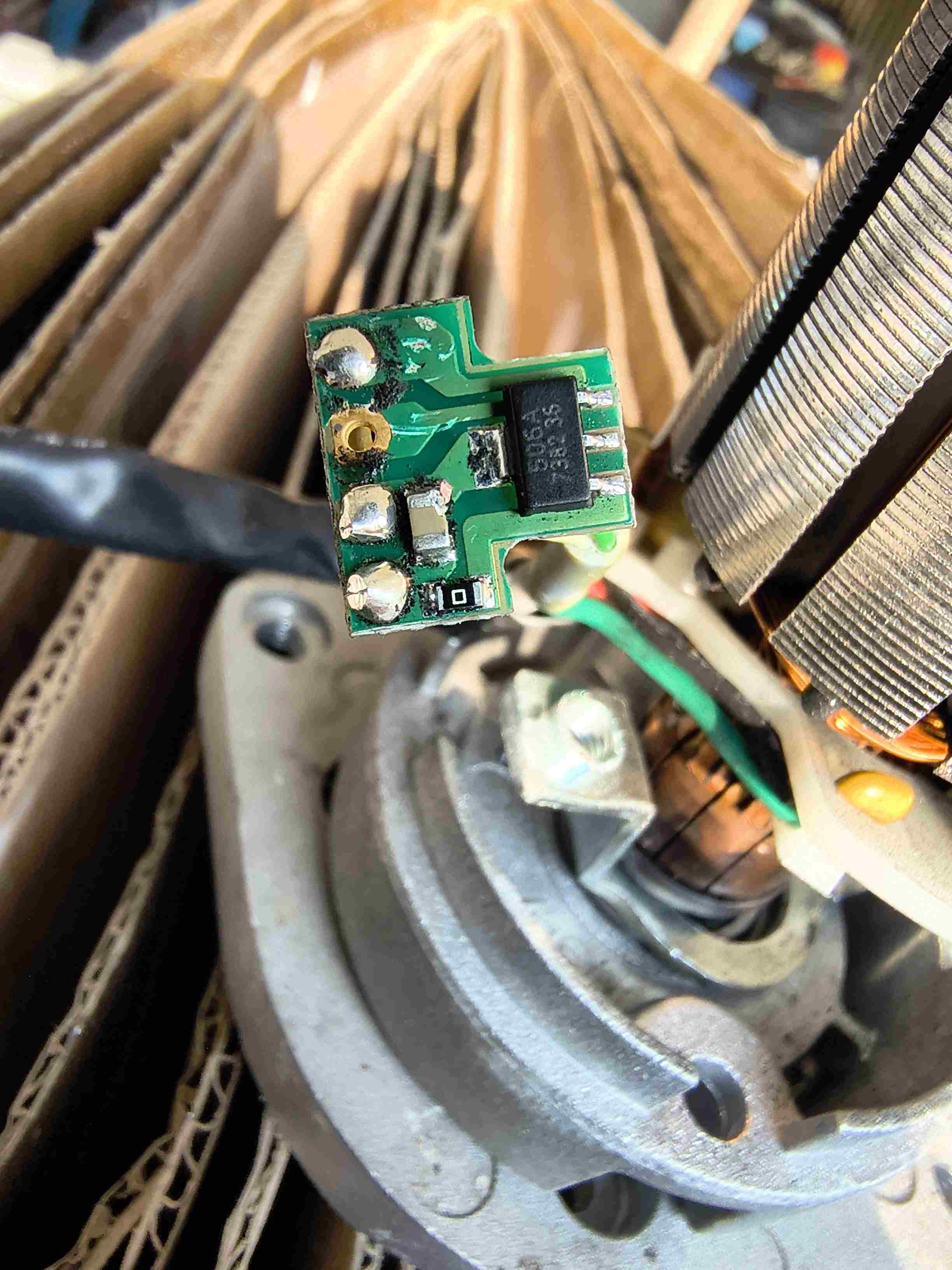

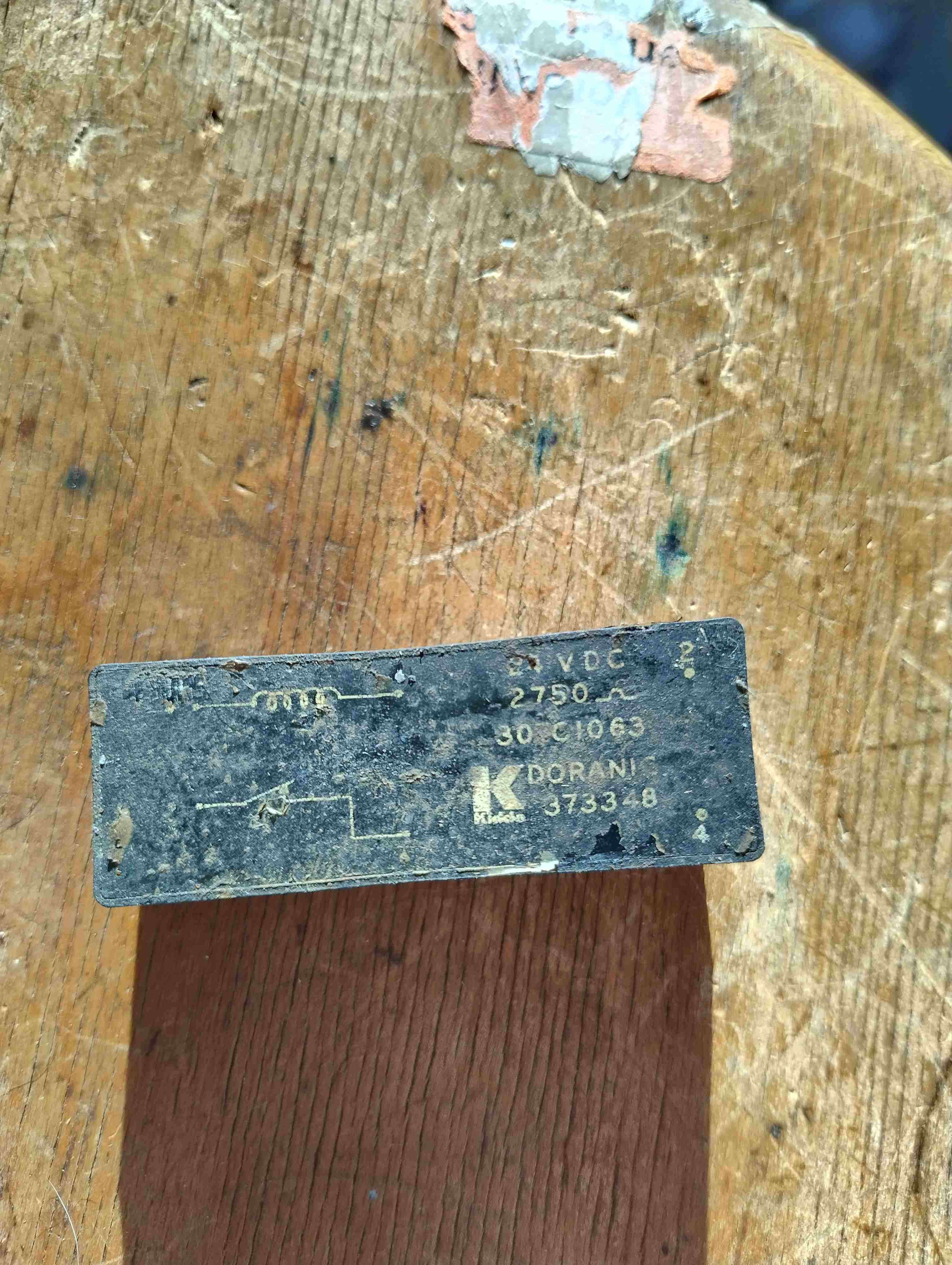

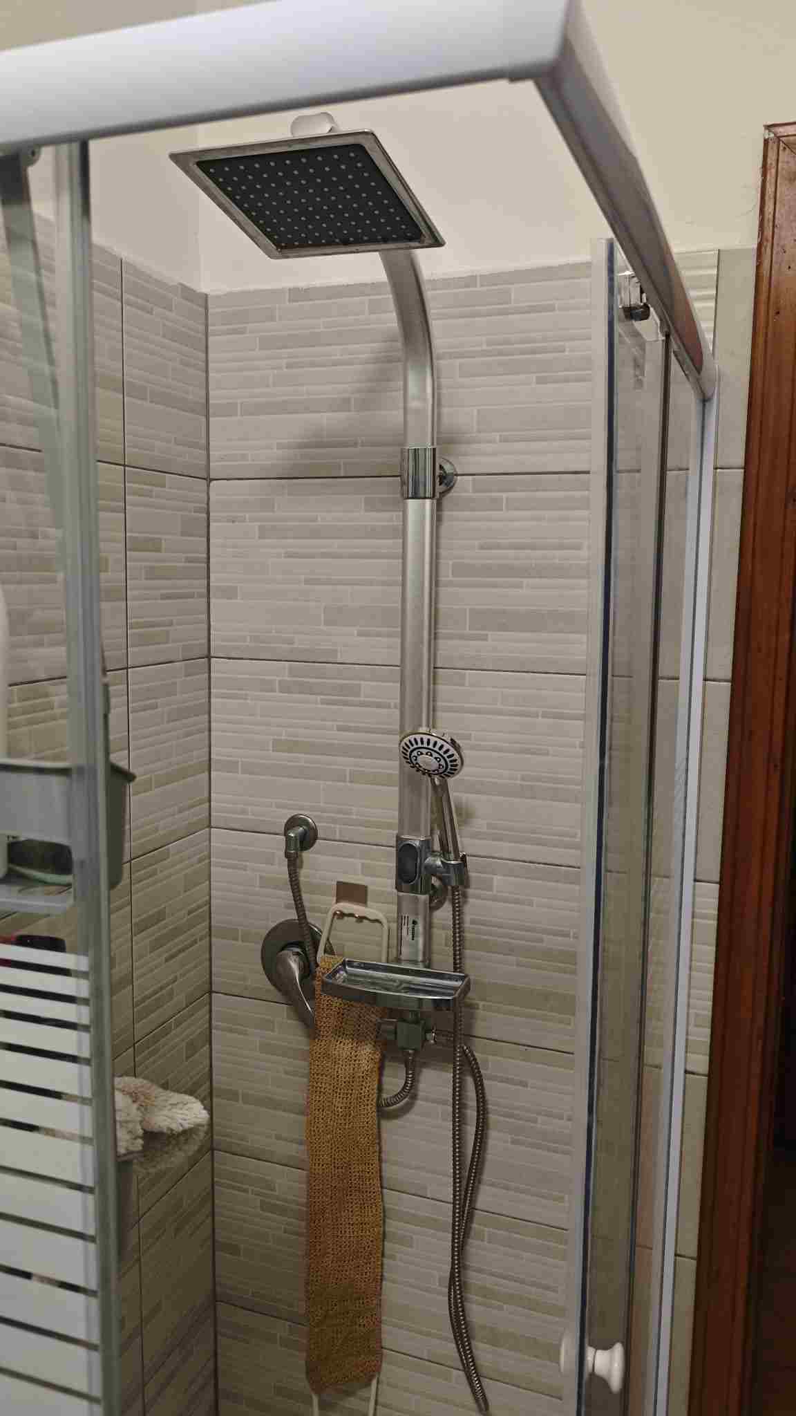

Problema motore scorrevole came BXV
albi1981 ha risposto a Davideperis alla discussione in Cancelli elettrici
Buonasera ragazzi, anche io ho lo stesso problema con il mio motore bxv 400kg. Problema al encoder (E03). Ho smontato il motore ed ho staccato l'encoder ho allegato anche una foto. Ma dove lo trovo uno uguale? -
Stringhe differenti per numero pannelli, e produzione per stringa.
Marco1510 ha inserito una discussione in Fotovoltaico
Il layout del mio impianto prevede 2 stringhe, una da 6 pannelli e l'altra da 8 entrambe orientate a sud. Ogni volta che osservo la produzione mi accorgo che producono entrambe lo stesso numero di Kw. Sia da ShinePhone che direttamente dall'inverter. E' normale? In teoria una stringa dovrebbe produrre piu' dell'altra. -
Tv led Samsung LT24D390EW/XY 24" non si illumina
Domenico Maschio ha risposto a totto 24562 alla discussione in Samsung
willi80 , Il regolamento, che avresti dovuto leggere prima di postare, al punto s) Vietato accodarsi alle discussioni di altri utenti, anche con apparente eguaglianza del problema. Oltretutto la discussione è del 2017 , cosa credi che ancora ci sia qualcuno che la guardi ? Apri una discussione propria riportando il link di questa, se credi ti possa essere utile. Saluti. -
click0 ha iniziato a seguire riduzione pressione tubo per ruggine
riduzione pressione tubo per ruggine
click0 ha risposto a Giuseppe19734 alla discussione in Tubazioni
per la doccia, va smontato il gruppo miscelatore e pulito -
gruppo elettrogeno 34KW molto datato con componenti obsoleti
maxim65 ha risposto a maxim65 alla discussione in Motori - Generatori
Il relè ha la bobina aperta e probabilmente, come si vede anche sulle scritte riportate il contatto è normalmente chiuso e si apre se eccitato. E' anche polarizzato per cui dovrebbe avere un magnete che gli consente di lavorare con circa 10mA.All'epoca probabilmente i magneti non erano tanto miniaturizzati. Uno dei poli della bobina relè và proprio all'alimentazione della bobina pilota e il contatto sul circuito d'innesco degli scr del ponte misto diodi scr. Il ponte misto è quello che dà l'alimentazione alla bobina pilota e anche alla scheda, almeno per quel che riguarda la retroazione. Da quello che ho capito il contatto normalmente chiuso fà si che all'avvio fornisce una corrente extra con gli scr per far aviare il tutto e una volta che arriva la tensione regolare dal generatore la bobina del relè viene alimentata e si spengono gli scr e restano solo i diodi. Questo spiegherebbe il problema. Lo schema della scheda non è completo e non proprio corrispondente. Il trimmer della frequenza da schema dovrebbe essere solo una resistenza variabile ed invece ha tre piste con percorsi separati. Il relè potrebbe essere sostituito con uno polarizzato di quelli moderni, non penso tiri tanta corrente. Tutti gli altri componenti che ho provato sono buoni, pure l'elettrolitico. Che ne dite? -
Gruppo resistenza Electrolux GHE623DA1 (IKEA RENGORA)
Stefano Dalmo ha risposto a dieghetto alla discussione in Lavastoviglie
Benissimo ! grazie per l’aggiornamento -
riduzione pressione tubo per ruggine
Giuseppe19734 ha risposto a Giuseppe19734 alla discussione in Tubazioni
Grazie intanto della risposta si ha il filtro e lho pulito. Ho fatto smontare il contatore ma non presentava ruggine davanti al filtro. Si sono l'unico nello stabile, il mio vicino di casa del 4 piano adiacente al mio app.to non presenta problemi di pressione. Dal rubinetto di acqua fredda sia in cucina che in bagno escono 4litri al minuto mentre di 3 litri al minuto di acqua calda. Mentre sia dalla doccia che doccino ( di cui allego foto ) esce pochissima acqua. Ho puliti i diffusori sulle bocche dei miscelatori. Non vedo ruggine nell'acqua che scorre dal rubinetto. Il fatto della RUGGINE E' SOLO UNA MIA IPOTESI -
Dietro è tutto apposto.... i motori se fossero bruciati non dovrebbero dare valori di ohm sballati?
- Oggi
Cuscinetto Zerowatt Lady Classic CX656
Stefano Dalmo ha risposto a tempoperso alla discussione in Lavatrici - Asciugabiancheria
Non ho capito perché non entra a battuta . -
mistertv ha iniziato a seguire Tv led Samsung LT24D390EW/XY 24" non si illumina
Tv led Samsung LT24D390EW/XY 24" non si illumina
mistertv ha risposto a totto 24562 alla discussione in Samsung
Prova a risaldare il driver LED IC SM1251 e tutti i componenti SMD dello stadio. Le barre eccole. -
Cuscinetto Zerowatt Lady Classic CX656
tempoperso ha risposto a tempoperso alla discussione in Lavatrici - Asciugabiancheria
Finalmente, ho sostituito i cuscinetti senza non tanto facilità e rimontato la vasca. Però, prima di continuare ho un dubbio, le guarnizioni del termostato, della sonda e del tubo che va al pressostato, dopo essere state pressate verso la vasca durante il montaggio di questa, sono rimaste distaccate nella parte esterna senza fissarsi con la colla. E' normale ? Oppure, in queste scanalature va messo della colla più corposa tipo silicone adatto? -
giugn76 ha iniziato a seguire Problema cancello BFT
Dietro alla scheda vedi qualcosa di anomalo? Bruciature? Hai provato ad escludere prima un motore poi l’altro per capire quale dei due ti fa saltare? Hai provato ad aprire le scatole e controllare le giunte? Il fusibile che sostituisci è dello stesso amperaggio?
samsung galaxy A40 guasto dopo caduta
tempoperso ha risposto a tempoperso alla discussione in Cellulari - GPRS - UMTS - HSDPA
Brazorf, non è sempre così, in questa era di sfrenato consumismo dove si getta di tutto creando rifiuti di ogni genere che saranno solo problemi per la nostra salute, bisogna sempre cercare la soluzione del problema senza mai gettare la spugna. Ho restituito il display non funzionante e grazie al Marketplace utilizzato ho ricevuto il rimborso di quanto speso, ho acquistato un altro display ad un prezzo ancora più basso che funziona meravigliosamente. -
In questi casi serve sapere il comune di ricezione (no indirizzo) e se ci sono ostacoli verso i trasmettitori; cioè: hai palazzi? Edifici? Colline? Oppure visuale libera?
Consiglio su nuovo frigorifero affidabile
Alessio Menditto ha risposto a Honig alla discussione in Frigoriferi - Congelatori
P.s. Vippolito siccome ti sei accodato ma non me n’ero accorto, se vuoi approfondire lo facciamo volentieri ma devi aprire una tua discussione per favore. -
Tensione sul profilo in alluminio di montaggio pannelli FV
Marco Fornaciari ha risposto a cristian67 alla discussione in Fotovoltaico
Beh, usare la gronda come conduttore di terra mi mancava, ma equivale ad andaresela a cercare. Sorvolando sul fatto che poi qualcuno tocca il tubo del pluviale e resta fulminato si è commesso un bel reato penale. La grondaia e i pluviali si mettono a terra di equipotenziale come massa estranea e basta, ma vanno collegati al posto giusto nel collettore generale di terra, non a caso nel primo morsetto ti terra comodo. Lì c'è un guasto, bisogna cercarlo e risolverlo, non sperare nella provvidenza. Bisogna prima di tutto accertarsi che non sia una tensione indotta causata da una cattiva installazione di tutto l'impianto. Ma prima di installare il FV è stata fatta una verifica della terra, costruzione e funzionamento? Con tanto di misura con apposita strumentazione ad alta tensione? -
Ok grazie x le risposte,ma col coinquilino sopra non mi ci parlo, vorrei mettere una antenna x fatti miei. Sono al secondo piano in provincia di Salerno x piacere mi dite che comprare? Grz a tutti
Fritzbox 7530 e squillo sui telefoni analogici
digitalchoice ha risposto a Expletive7127 alla discussione in Telefonia Fissa - Fax
Rispondo a questa discussione nel caso possa tornare utile all'autore del post o ad altri utenti che intendono conservare i telefoni analogici nell'impianto. Rispetto alla configurazione Fritbox 7530 - PAP2T, dalle prove fatte, si e' verificata incompatibilita' lato fritzbox per cause presumibilmente software e di regole imposte non modificabili. Gli step sono creare gli interni sul Fritz, con ID e password, successivamente inserire questi dati nei PAP2T. A procedura conclusa, i PAP2T si registra nel Fritz con tali credenziali, ma non funzionano correttamente (chiamata non entra, non esce) telefoni non squillano, una giornata persa tentando di provare varie regole di composizione sui PAP2T. Alla fine sono stato costretto ad inserire nel sistema un Grandstream UCM6208, questo si registra nel Fritz con un trunk. Si creano gli interni sul Grandstream, a quel punto si registrano i PAP2T che funzionano perfettamente con le impostazioni di default. Notare che i PAP2T hanno funzionato correttamente anche per far squillare le vecchie suonerie Urmet 3850 con condensatore da 1uf 250v (una suoneria per canale senza telefoni in parallelo) -
invertire senso di marcia motorino avviamento
Marco Fornaciari ha risposto a valter.mazzon alla discussione in Azionamenti CC
Quasi tutti i motori elettrici di avviamento sono costruiti per essere installati solo su quel motore per via di: - meccanica di accopiamento - costruzione elettrica - coppià e velocità da erogare. Poi ce ne sono alcuni, normalmente per grandi motori, che si accoppiano con cinghie e gruppo frizione o ruota libera. Se in rete cerchi con "avviamento elettrico per motozappa lombardini 530" e "trasformare avviamento a strappo in elettrico lombardini" qualcosa salta fuori. -
Alessio Menditto ha iniziato a seguire Consiglio su nuovo frigorifero affidabile
Consiglio su nuovo frigorifero affidabile
Alessio Menditto ha risposto a Honig alla discussione in Frigoriferi - Congelatori
Guarda io avevo letto ma ho preferito non intervenire, siccome giustamente ti senti trascurato ti do la mia opinione: il frigo migliore è quello con ZERO elettronica, come i buoni vecchi frigo con il termostato meccanico con i bei numeroni da 0 a 6, 7, e già così ti togli l’80% dei problemi delle centraline elettroniche del valore di 10 euro che sostituirle costa come comprare un frigo nuovo, poi un semplice compressore on/off, che con lui ti risparmi un altro 10% delle rotture del pilotaggio dei compressori inverter. Rimane quindi il 10% delle rotture dovute alle brasature dei tubi fatte a C.d.C. ma quelle sono inevitabili perché appartengono all obsolescenza programmata. Quindi compra il frigo più economico che esiste, quello sottocosto in offerta nei supermercati a fianco alle banane, e lo tieni finché va, sicuramente più di quelli da 1000 o 2000 euro che appena finita la garanzia ti lasceranno a piedi e senza più bestemmie da inventarsi. -
Concordo con sopra... L'inquilino ha l'obbligo tassativo di ripristinare a sue spese l'impianto e non ci sono scusanti. E' manomissione non autorizzata. Oltretutto non è detto che un'antenna sul balcone possa risolvere se non si rispettano certi requisiti da verificare (posizione...altezza...sito di ricezione..ostacoli....)
Ctec ha iniziato a seguire Generatore ultrasuoni per scaccia talpe e invertire senso di marcia motorino avviamento
invertire senso di marcia motorino avviamento
Ctec ha risposto a valter.mazzon alla discussione in Azionamenti CC
Oppure, sempre meccanicamente, metti un ingranaggio di parti denti del pignone del motore prima di agganciarsi alla corona. -
invertire senso di marcia motorino avviamento
gianni2000 ha risposto a valter.mazzon alla discussione in Azionamenti CC
Sarà un difficile capovolgere il motore in senso longitudinale sia per i riferimenti meccanici e per in collegamenti elettrici in più il pignone ha la ruota libera e non ingrana in senso opposto. ( per ruota libera si intende il dispositivo che evita che il rotore possa essere trascinato in rotazione dal motore termico quando si rilascia in ritardo il pulsante di avviamento.) -
Generatore ultrasuoni per scaccia talpe
Ctec ha risposto a ALLUMY alla discussione in Apparati, Schemi & circuiti
Quindi un generatore di rumore (bianco/rosa)? Cerca informazioni su Linear Feedback Shift Register (LFSR) magari a 32bit. Magari lo usi per modulare un generatore ultrasonico. -
willi80 ha iniziato a seguire Tv led Samsung LT24D390EW/XY 24" non si illumina
Tv led Samsung LT24D390EW/XY 24" non si illumina
willi80 ha risposto a totto 24562 alla discussione in Samsung
Ciao io ho la stessa TV ma ho una striscia led che lampeggia, mi sapresti dire quante strisce ci sono e da dove le posso recuperare? Grazie mille
