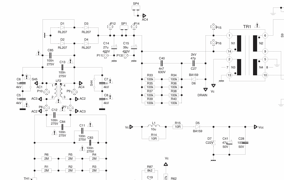

Led lampeggiante rosso verde 24WA2063DAI
Riccardo Ottaviucci ha risposto a nelace2003 alla discussione in Toshiba
sicuramente hai scaricato l'anteprima. Se invece esegui il download completo,si legge benissimo. Allego un particolare neanche troppo ingrandito -
Avevo quelle velocità con una nota compagnia solo intorno alle 4 del mattino, nel resto della giornata con una FTTC (fibra in strada e rame in casa) arrivavo a 120 e 55. Ho abbandonato la rete cablata, risparmio 25€/mese e uso l'hotspot del telefono che viaggia a 110/50 (fuori dalla finestra a 100mt c'è una bella antenna su traliccio). Nel tuo caso se non ti portano la fibra in casa, sempre che ci sia la fibra in strada, non credo che puoi sperare di più. StarLinc ha velocità e latenza decenti solo sui contratti dai 65€/mese in su. Non ci sono velocità minime garantite. Come diceva qualcuno... "sono solo affari baby"
Provocazione: i danni da grandine come si contano?
Alessio Menditto ha risposto a Alessio Menditto alla discussione in Fotovoltaico
Ad esempio, il nostro amico la scorsa pagina ha detto che quell assicurazione costa 700 euro all’anno, che equivalgono a 58 euro al mese, quindi quando si decanta la bolletta bisogna dire: col fotovoltaico ho speso tot euro/mese PIÙ 58 euro. -
la stessa cosa vale per il wc monoblocco?
Alessio Menditto ha iniziato a seguire Frigorifero Kendo mod. KKCB-35AA non raffredda più dopo trasporto
Frigorifero Kendo mod. KKCB-35AA non raffredda più dopo trasporto
Alessio Menditto ha risposto a Biagio62 alla discussione in Frigoriferi - Congelatori
Sdraialo 24 ore dalla parte OPPOSTA del filtro, dalla foto dove c’è la connessione elettrica sul compressore. Prova a vedere se ritorna indietro l’olio, quando si caricano i frigoriferi sdraiati bisogna che il tubicino di ricarica che si vede a sinistra, sia rivolto verso il pavimento. Se l’hanno sdraiato dove c’è il filtro, l’olio è uscito dal carter ed è andato a spasso, se lo reclini dove c’è il tubo di ricarica non va da nessuna parte. -
Provocazione: i danni da grandine come si contano?
Alessio Menditto ha risposto a Alessio Menditto alla discussione in Fotovoltaico
Esattamente. -
La campagna può dirle grosse o piccole, belle o brutte, ma ognuno "corre" sugli stessi fili. Che sia Tizio, Caio o Sempronio, le cose non cambiano.
Sembra un Colibrì della Pozzi Ginori. Io metterei un filo muro lungo almeno da 52 cm che si prestano per quelle sostituzioni. A occhio il centro scarico li è a non meno di 120 mm dal muro. Però prima di cambiarlo lo solleverei giusto per una misura al volo... lo so che è una menata, ma sbagliare è un attimo! Se la curva sbatte contro lo scarico del vaso il filo muro non ci sta, devi metterci gli spessori e viene un lavoro di pupù.
Provocazione: i danni da grandine come si contano?
giorgio17 ha risposto a Alessio Menditto alla discussione in Fotovoltaico
Nel privato devi calcolare tutte le spese,non puoi dire se non avevo il fotovoltaico si sarebbero rotte le tegole.Posso anche fare un tetto di tegole canadesi che costano meno e non si rompono.Il quesito di Alessio è se nel conto per il fotovoltaico devi mettere anche ľassicurazione.I conti per ammortizzare il tutto cambiano,e pochi mettono nel conto le spese varie. -
Info Allarmi dopo conversione Wincc -> Unified
southofsanity ha inserito una discussione in Siemens HMI & Scada
Ciao a tutti per comodità, ho convertito un pannello da wincc a unified, ma ho un dubbio sugli allarmi. allego due screenshot, lamia paura che abbia rimesso i due byte dritti invece che invertiti vedendo l'indirizzo trigger. anche secondo voi ? -
Led lampeggiante rosso verde 24WA2063DAI
nelace2003 ha risposto a nelace2003 alla discussione in Toshiba
Riccardo ,apro il file e non si vede bene lo schema anche se ingrandisco e poi guardo meglio ma non riesco grazie ugualmente per la tua sempre attiva presenza - Oggi
Frigorifero Kendo mod. KKCB-35AA non raffredda più dopo trasporto
drn5 ha risposto a Biagio62 alla discussione in Frigoriferi - Congelatori
Trasportato appoggiandolo sulle porte o sul retro? Non è che si sia rotto qualche tubicino del gas? -
Frigorifero Kendo mod. KKCB-35AA non raffredda più dopo trasporto
Biagio62 ha inserito una discussione in Frigoriferi - Congelatori
Buongiorno a tutti, come avrete già capito dal titolo ho questo frigorifero che dopo essere stato trasportato in orizzontale in macchina una volta rimesso in piedi ed acceso non raffredda più ed il compressore scalda un bel po'. Ho letto in giro e pare che sia l'olio del compressore che è andato a spasso per il circuito. Motivo per cui ho lasciato fermo il frigo spento scollegato dalla corrente per oltre 24 ore ed ho riprovato ad accendere, ma non raffredda ancora. Avete dei suggerimenti? -
È casa di un amico.. .gli ho appena fatto fare i test di velocità.... I risultati in ciascuna parte di casa è all'incirca così... Anche sopra è una cacca.... Per me è quasi impossibile un ADSL così... E Telecom è forse la migliore nelle campagne..... Le altre?
Provocazione: i danni da grandine come si contano?
Simone Baldini ha risposto a Alessio Menditto alla discussione in Fotovoltaico
Per il mio caso non calcolo nulla perchè l'assicurazione l'avevo già e copriva tutto della casa compreso FV. Però alcune assicurazioni chedono a parte un extra per la copertura del fotovoltaico. In ogni caso se stipuli un'assicurazione apposita ti costa di piu', ma se integri quella della casa il premio solitamente varia di poco. In ogni caso, nel 2023 la grandine mi ha distrutto tutti i pannelli però in compenso, se non avessi avuto i pannelli, avrei distrutto le tegole. Oggi tra costo tegole e costo pannello, forse costa meno il pannello FV. In croce rossa faremo una tettoia fotovoltaica a copertura mezzi, la copriremo con i pannelli FV (6mt x 35mt = 210mq) con fotovoltaico da 40 kWp, solo i pannelli fotovoltaici costano meno di 5000 euro - 24 euro/mq. Se usassimo un pannello grecato in alluminio ci costerebbe di piu'. -
Ciao Ciccio, grazie per la risposta, quel cruscotto non l'ho messo io, non capisco che ci faccia nella mia discussione
Provocazione: i danni da grandine come si contano?
Alessio Menditto ha risposto a Alessio Menditto alla discussione in Fotovoltaico
Non discuto su questo, la mia osservazione è unicamente quando si dicono i vantaggi, se le spese accessorie sono comprese o meno, in questo caso danno meteorologico. Tutto qui, perché altrimenti l’informazione non è completa e potrebbe portare a scelte che poi si rivelano non come te le avevano raccontate. -
michpao ha iniziato a seguire lavatrice samsung
Indica modello completo (o foto etichetta dietro l’obló) che ti dico se ci è già capitato. Fotografa anche quel cruscotto lato scheda.
salbe a tutti ho questa lavatrice samsung , prende normalmente l'acqua fa' i primi del giri in senso antiorario poi si sente il rele' che scatta per invertire il senzo di rotazione si ferma e si blocca. lo scarico la centrifuga e' ok, ho staccato la resistenza rifatto la calibrazione ma tutto negativo, ho addirittura bypassato il filtro antidisturbi, avete qualche soluzione?
Ciccio 27 ha iniziato a seguire Pompa di scarico
Non credo, ma non lo posso escludere. Comunque mi domando che ci incastra il cruscotto di una Samsung... 🤷🏻♂️
Sostituire citofono Elvox 1/019 con Comelit 2703U
Mattia1187 ha risposto a Mattia1187 alla discussione in Citofoni, videocitofoni e intercomunicanti
Funziona tutto perfettamente grazie infinitamente del supporto e dell’aiuto -
Led lampeggiante rosso verde 24WA2063DAI
nelace2003 ha risposto a nelace2003 alla discussione in Toshiba
Scaricato ,adesso stampo lo schema e vedo , grazie Riccardo -
Buongiorno, nel caso che la pompa di scarico non funzioni, non scaricando quindi ad avvio ciclo di lavaggio, è possibile che la lavatrice non abbia il consenso a partire? Si tratta di una Whirpool 9 kg , al momento non conosco il modello preciso. Grazie.
kkava ha iniziato a seguire informazione wc
ciao devo sostituire questo wc con scarico a pavimento con un wc filomuro,volevo sapre che modello era e se potevo prendere qualsiasi wc adattandolo con la curva tecnica appropriata. grazie
Pulsante esterno per VIMAR K40916
_SenzaFiltro_ ha risposto a _SenzaFiltro_ alla discussione in Citofoni, videocitofoni e intercomunicanti
Grazie, dovremmo quasi esserci.. Ultimo dubbio legato alle distanze, in modo di andare sicuri con il trasformatore. Ti allego uno schizzo delle distanze approssimative degli elementi. Considerando queste distanze, quale tra quei trasformatori mi consigli? E posso utilizzare per tutti i collegamenti il 2x1.5? Al momento non sto trovando il relè telecomandato, appena lo trovo vi aggiorno. Grazie
