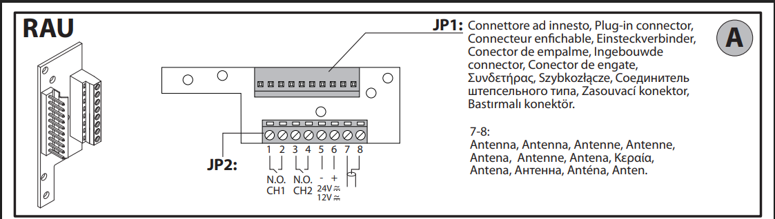

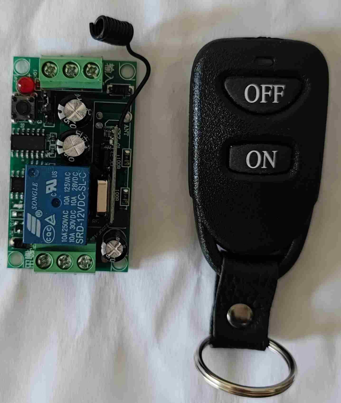

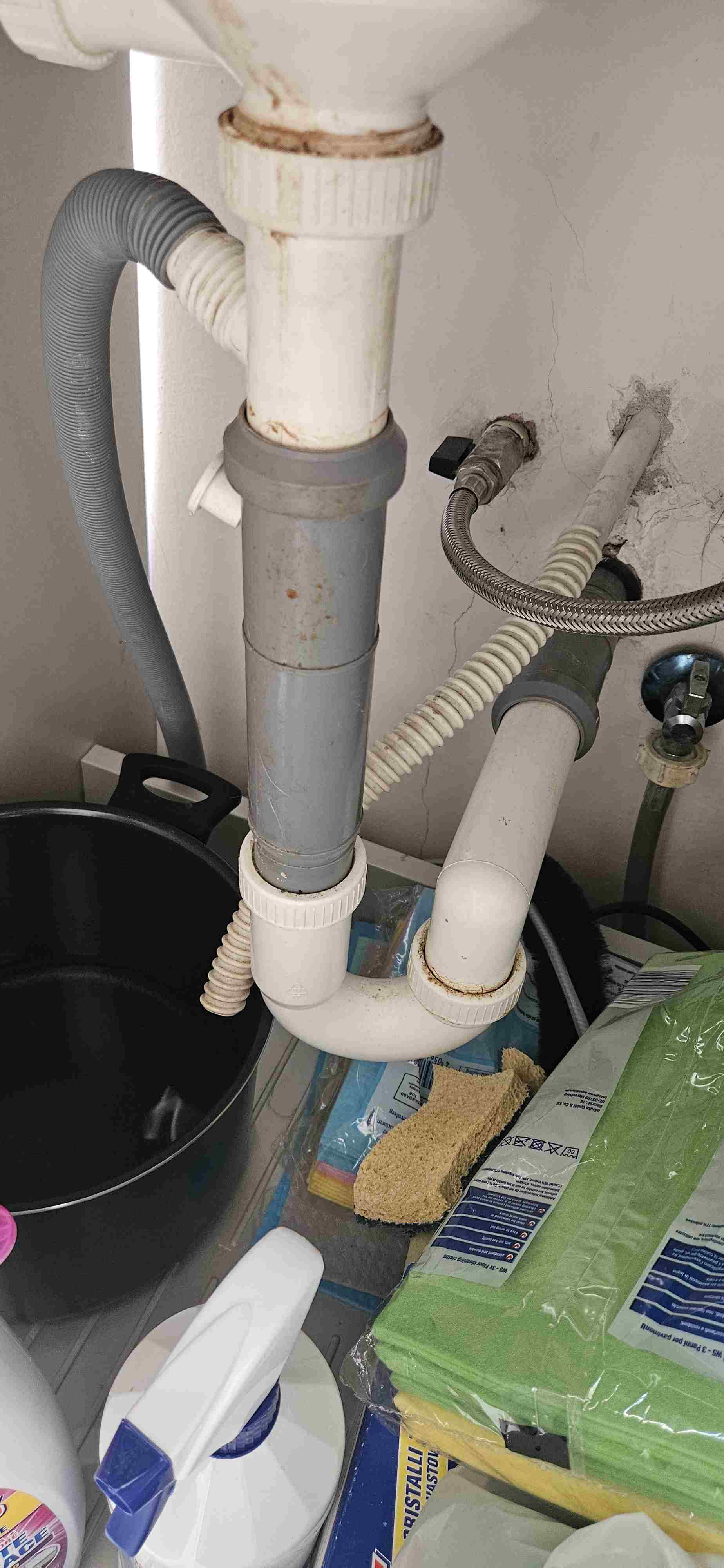

Centralina BFT Polluce 2E e ricevente sconosciuta
Flavietto ha risposto a Flavietto alla discussione in Cancelli elettrici
Per chi fosse interessato, questa si può utilizzare come piedinatura di JP1, il connettore che ospita la scheda ricevente (es. Clonix) -
Provocazione: i danni da grandine come si contano?
Ginger21 ha risposto a Alessio Menditto alla discussione in Fotovoltaico
Nelle assicurazioni bisogna leggere bene le polizze: casa coprono con franchigia senza.Poi le polizze vecchie erano molto basse.Ma con il cambiamento del clima le compagnie si sono adeguate -
Quindi per la discesa e per la salita gli avvolgimenti sono 2 e separati? Non scende per inerzia fino a 30 cm , La saracinesca non scende proprio, se la posiziono a mano io, a 30 cm da terra allora funziona il motore
Centralina BFT Polluce 2E e ricevente sconosciuta
Flavietto ha risposto a Flavietto alla discussione in Cancelli elettrici
Per ora penso di accroccare con questo, è poco più che un giocattolo comprato tempo fa, non so quanto sia sicuro, ma tanto dovrebbe essere "provvisorio". Mi piacerebbe trovare un 12vdc sulla Polluce, se no alimentatore esterno. Nel frattempo faccio qualche prova a banco sulla scheda sconosciuta -
Tabs78 ha iniziato a seguire Splitter gocciola
È venuto un tecnico ma ha solo pulito lo splitter. Mi.ha.detto di Provare a cambiare pendenza al tubo e ho messo una pentola e in effetti non si è presentato il problema. Ora vi chiedo dove potrei mettere un raccordo allo scarico perché se vedete in foto lo scarico non ha pendenza, lavandino e lavastoviglie hanno acqua potente mentre la condensa del condizionatore credo che se non ha pendenza potrebbe avere lo stesso problema della tanica. Metto foto. Ricordatevi che sono abbastanza imbranato quindi consigli semplice. Grazie
Centralina BFT Polluce 2E e ricevente sconosciuta
Flavietto ha risposto a Flavietto alla discussione in Cancelli elettrici
Si, esatto. -
mm dal muro. Però prima di cambiarlo lo solleverei giusto per una misura al volo... lo so che è una menata, ma sbagliare è un attimo! Se la curva sbatte contro lo scarico del vaso il filo muro non ci sta, devi metterci gli spessori e viene un lavoro di pupù. la stessa cosa vale per il wc monoblocco? dal muro al bordo inferiore del wc ho 9 cm circa
Provocazione: i danni da grandine come si contano?
reka ha risposto a Alessio Menditto alla discussione in Fotovoltaico
700 euro sarà una all-risk per un impianto (compreso inverter e co.) che produce molto sennò è da fuori di testa visto che costerebbe più della bolletta che si risparmia 😀 la mia sulla casa copre i pannelli da eventi atmosferici e pago 500 circa per tutto - Oggi
piergius ha iniziato a seguire Piano cottura Ariston con accensione automatica
Piano cottura Ariston con accensione automatica
piergius ha risposto a buzz71 alla discussione in Forni - Microonde - Cucine
Oltre quanto già detto, controllerei anche la Continuità tra l' altro capo del filo e l' Elettrodo della Candeletta . in qualche caso la candeletta sembrava perfetta, ma al suo interno si era formato ossido . Che limitava fortemente la Corrente circolante,e la Potenza della scintilla . - Buona serata ! -
sr69it ha aderito alla comunità
Frigorifero Kendo mod. KKCB-35AA non raffredda più dopo trasporto
Biagio62 ha risposto a Biagio62 alla discussione in Frigoriferi - Congelatori
Proverò a seguire il tuo consiglio. Intanto grazie. -
frigorifero giaccia evaporatore interno
Stefano Dalmo ha risposto a martin1984 alla discussione in Frigoriferi - Congelatori
E quindi senza togliere la perdita , cosa pretendete ? una cosa è il vuoto e una cosa è il circuito sotto pressione del gas . se si arriva alla conclusione che non c’è gas , va cercata la perdita , ma con circuito sotto pressione , altrimenti come fai a trovarla , con il cerca fughe . -
Lo zener è in corto, ma è talmente piccolo che non riesco a vedere nessuna sigla
Led lampeggiante rosso verde 24WA2063DAI
Riccardo Ottaviucci ha risposto a nelace2003 alla discussione in Toshiba
credo più ad un problema di firmware conoscendo la bestia,pardon,il marchio.Prova a raffreddare la Spi e vedi se riparte -
Stefano Dalmo ha iniziato a seguire Frigorifero Kendo mod. KKCB-35AA non raffredda più dopo trasporto e Pompa di scarico
Pompa di scarico
Stefano Dalmo ha risposto a indi69 alla discussione in Lavatrici - Asciugabiancheria
Si , se non parte la pompa non funziona , ma se c’è acqua in vasca , anche se non la vedi , ma magari il pressostato è attivo . accertati che l’oblò si blocchi in chiusura, Stacca il connettore del motorino di scarico e infilaci i puntali del tester , avvia programma centrifuga e vedi se il tester rileva la tensione di alimentazione del motore di scarico -
Frigorifero Kendo mod. KKCB-35AA non raffredda più dopo trasporto
Biagio62 ha risposto a Biagio62 alla discussione in Frigoriferi - Congelatori
L'abbiamo messo su un fianco. -
Frigorifero Kendo mod. KKCB-35AA non raffredda più dopo trasporto
Stefano Dalmo ha risposto a Biagio62 alla discussione in Frigoriferi - Congelatori
Mi sa che si è bucato. -
Catalina ha aderito alla comunità
Led lampeggiante rosso verde 24WA2063DAI
mistertv ha risposto a nelace2003 alla discussione in Toshiba
Quale tensione? Dovresti avere solo una 12V in uscita dall'alimentatore. Verifica U3 (TL431). Se l'oscillazione la trovi sul comando off/on da 3,2V è normale, il tv cerca di partire e si spegne ciclicamente insieme allo stato del led frontale. -
problemi con citofono urmet mirò 2 voice apertura cancello scorrevole
CrisRs ha risposto a CrisRs alla discussione in Citofoni, videocitofoni e intercomunicanti
siamo tre palazzine nello stesso lotto da otto appartamenti ciascuno, quindi fuori abbiamo 3 posti esterni (uno per palazzina) un unico cancello carraio, un unico portone pedonale e un portoncino per ogni palazzina. Il tasto di apertura portone pedonale apre contemporaneamente anche il portone palazzina quindi quando un pedone suona al citofono premendo il simbolo chiave sul Vog5 che il tasto sul mirò si aprono i due portoni nello stesso momento. -
direi che prima di pensare al wifi è meglio pensare alla fibra. come già detto non può essere un problema tirare un tubo in pvc esterno o infilare un corrugato (è solo una questione estetica alla fine). poi se proprio vuole fare un bel lavoro potrebbe far posizionare il punto d'arrivo in casa dove può tirare un cavo per la lan al piano superiore.
Beh...i monoblocco proprio per la cassetta appoggiata al vaso stanno più lontani. Alcuni modelli Ideal Standard arrivano a 150 mm (vado a memoria) tra centro scarico e muro. Devi fare i conti con l'attacco acqua della cassetta che sarà forse da modificare, ma quello con qualsiasi nuovo vaso. Spero abbiano qualche piastrella del rivestimento.
Led lampeggiante rosso verde 24WA2063DAI
Riccardo Ottaviucci ha risposto a nelace2003 alla discussione in Toshiba
sicuramente hai scaricato l'anteprima. Se invece esegui il download completo,si legge benissimo. Allego un particolare neanche troppo ingrandito -
Avevo quelle velocità con una nota compagnia solo intorno alle 4 del mattino, nel resto della giornata con una FTTC (fibra in strada e rame in casa) arrivavo a 120 e 55. Ho abbandonato la rete cablata, risparmio 25€/mese e uso l'hotspot del telefono che viaggia a 110/50 (fuori dalla finestra a 100mt c'è una bella antenna su traliccio). Nel tuo caso se non ti portano la fibra in casa, sempre che ci sia la fibra in strada, non credo che puoi sperare di più. StarLinc ha velocità e latenza decenti solo sui contratti dai 65€/mese in su. Non ci sono velocità minime garantite. Come diceva qualcuno... "sono solo affari baby"
Provocazione: i danni da grandine come si contano?
Alessio Menditto ha risposto a Alessio Menditto alla discussione in Fotovoltaico
Ad esempio, il nostro amico la scorsa pagina ha detto che quell assicurazione costa 700 euro all’anno, che equivalgono a 58 euro al mese, quindi quando si decanta la bolletta bisogna dire: col fotovoltaico ho speso tot euro/mese PIÙ 58 euro. -
la stessa cosa vale per il wc monoblocco?
Alessio Menditto ha iniziato a seguire Frigorifero Kendo mod. KKCB-35AA non raffredda più dopo trasporto
Frigorifero Kendo mod. KKCB-35AA non raffredda più dopo trasporto
Alessio Menditto ha risposto a Biagio62 alla discussione in Frigoriferi - Congelatori
Sdraialo 24 ore dalla parte OPPOSTA del filtro, dalla foto dove c’è la connessione elettrica sul compressore. Prova a vedere se ritorna indietro l’olio, quando si caricano i frigoriferi sdraiati bisogna che il tubicino di ricarica che si vede a sinistra, sia rivolto verso il pavimento. Se l’hanno sdraiato dove c’è il filtro, l’olio è uscito dal carter ed è andato a spasso, se lo reclini dove c’è il tubo di ricarica non va da nessuna parte.
