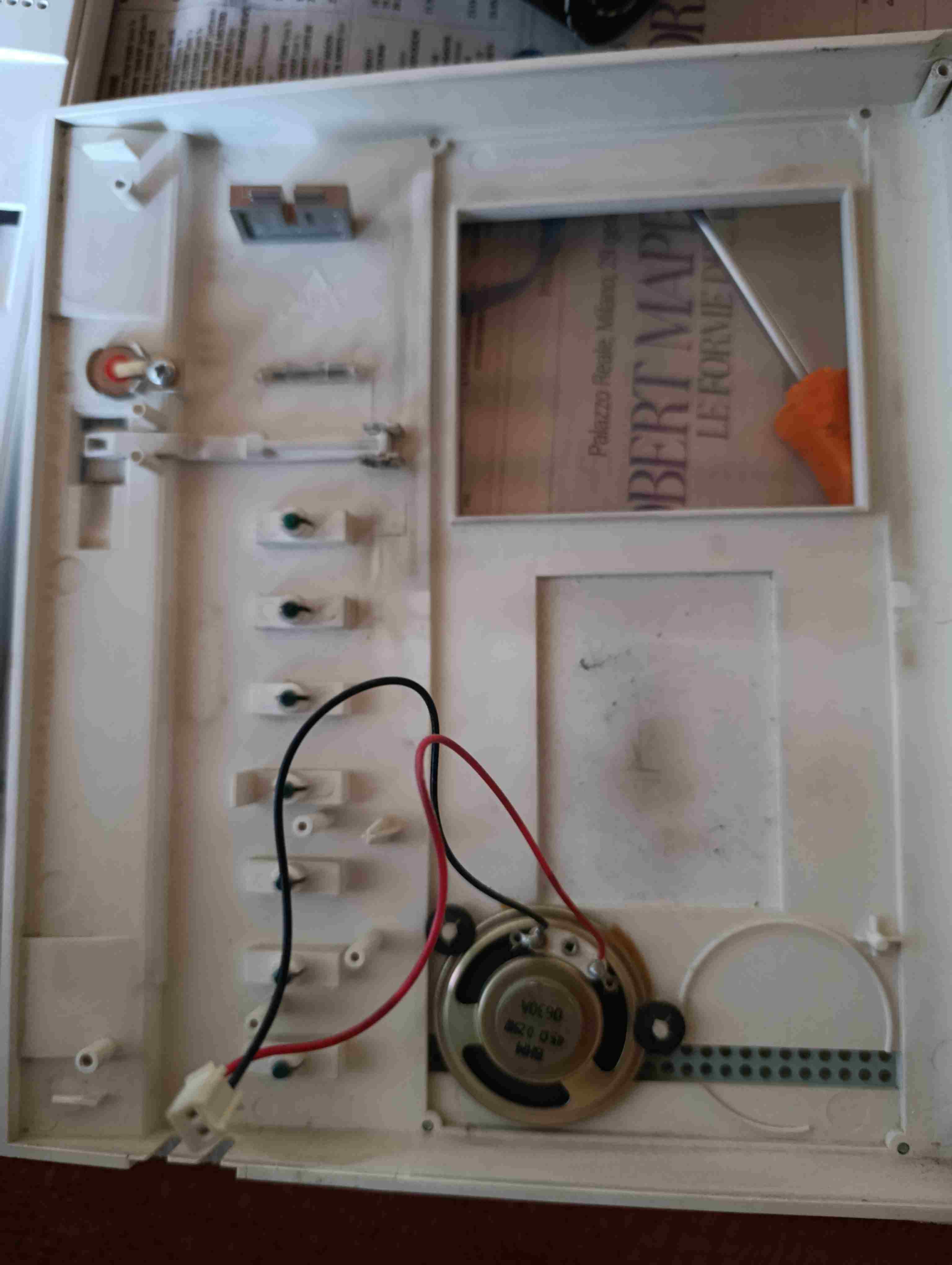

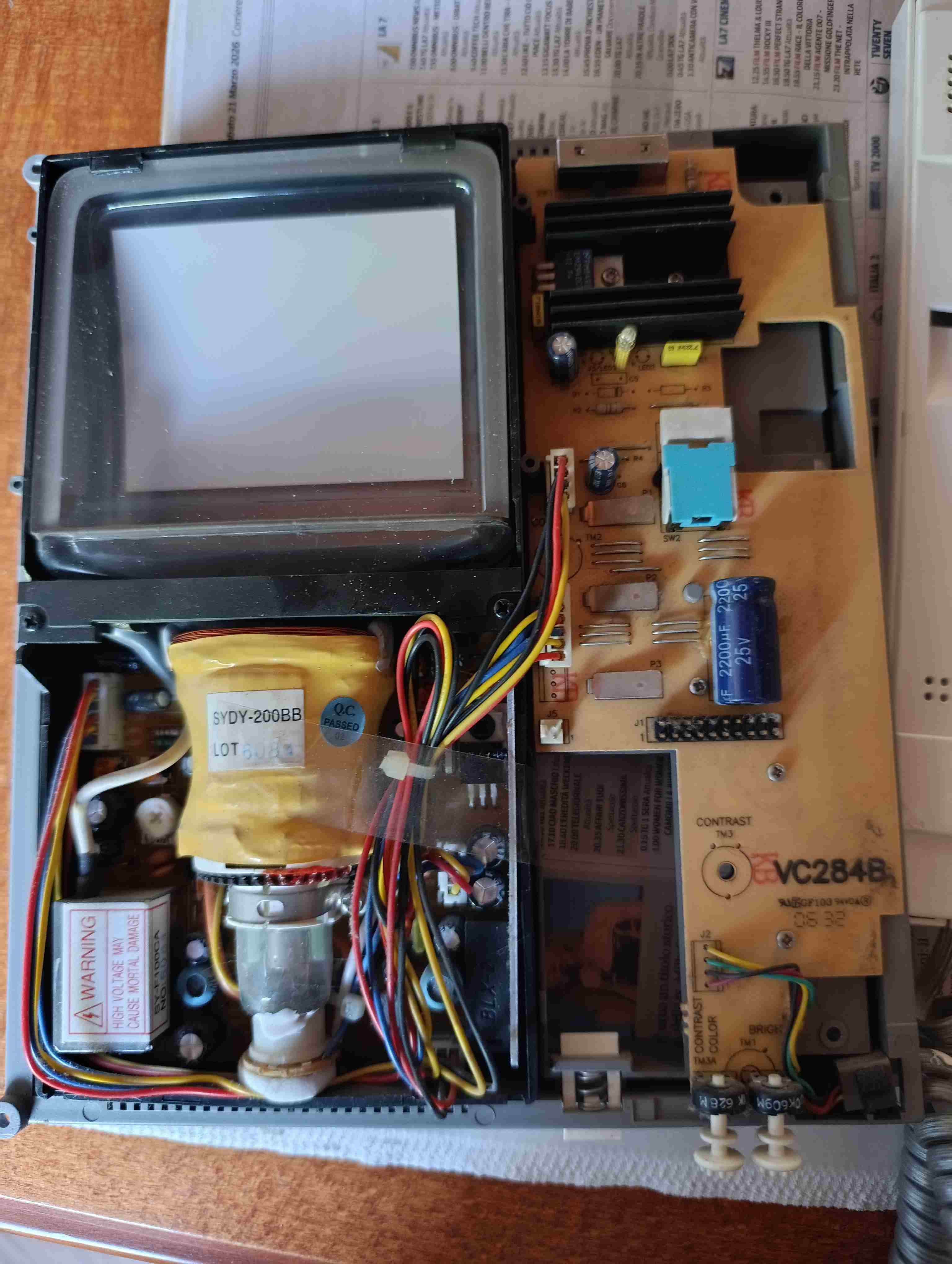

  1. Nell'ultima ora
  2. Fattibile è fattibile, non so se esistono in commercio delle "centraline" che lo facciano. In caso contrario ci saranno oltre a delle modifiche alle tubazioni, sostituire i rubinetti manuali esistenti con delle elettrovalvole, aggiungere altre 2 elettrovalvole o una sola a tre vie in ingresso caldaia, mettere almeno una sonda sul pannello, fare un pò di scambi con dei rele e disporre della manualità idraulica ed elettrica per il tutto.
  3. marco1278
    Mappatura pezzi su nastro di trasporto
    Sono tutti I/O a bordo della cpu. Non mi preoccupa tanto la lettura e scrittura diretta degli I/O che leggo/scrivo direttamente senza passare dall’immagine di processo, quanto il tempo di calcolo e gli interrupt ogni 2ms.
  4. Stefano Dalmo
    LAVASTOVIGLIE ELETTROLUX MOD TT804R3
    Bhe questo comporta solo lo scarico dell’acqua , come qualsiasi reset su lavastoviglie . ma non è che finisce il lavaggio in corso . però mi sorge una domanda . quando va in blocco ha l’acqua in vasca , ma è calda ? e quanti scarichi e carichi ha effettuato dall’inizio del programma ?
  5. trittico6969
    Comelit 5701
    Ho provato il microfonino che dovrebbe essere la cicalina quello che si vede in foto e segna 4 hom
  6. Sono curioso di sapere se è di nuovo un caso di canna fumaria sporca. In genere in questi casi almeno per qualche istante il bruciatore si accende...
  7. Ragazzi buon pomeriggio. Il mio impianto di casa prevede per scaldare l'acqua una caldaia a gas e un pannello solare da 200 litri. Al momento ho due valvole manuali che mandano l'acqua calda all'impianto di casa. Apro una e chiudo l'altra o viceversa. Vorrei quindi ottimizzare le cose rendendo automatico il tutto. in particolare Il pannello solare che utilizzo solo in estate, in realtà anche durante l'inverno scalda un pochino l'acqua che è sicuramente piu calda rispetto a quella che viene da sotto terra. Inoltre se chiudo l'acqua del pannello solare per tutto l'inverno, ho un accumulo di 200 litri dove l'acqua resta stagnante per mesi con rischi enormi per la salute. Ho pensato quindi di monitorare la temperatura in uscita del pannello solare. Se è minore di 40° la mando all'ingresso della caldaia. Se è maggiore di 40° La mando direttamente in casa. In questo modo il pannello solare funziona anche in inverno "aiutando" la caldaia a scaldare l'acqua per quello che può. Immagino che non sarò il primo ad aver pensato a questa cosa e che ci siano già in commercio valvole a 3 vie e sensori che misurano la temperatura dell'acqua in un tubo. Insomma non essendo un idraulico mi chiedevo cosa comprare per ottimizzare l'impianto in questo modo o se c'è qualche altra soluzione. Grazie a chi saprà rispondermi
  8. PAOLOTRI67
    LAVASTOVIGLIE ELETTROLUX MOD TT804R3
    buongiorno gia' fatto prova con tubo scarico ma niente difetto rimane va bene fino ad 9 minuti dalla fine dei programmi poi si blocca con acqua dentro errore i11 consigli grazie
  9. Oggi
  10. razzar
    Piletta doccia
    Grazie mille
  11. Stefano Dalmo
    Piletta doccia
    La guarnizione nera va sotto al piatto , sulla parte esterna della piletta . E se il piatto è poroso , se ci metti un velo di silicone non sbagli . mentre il silicone che vedi in foto , è messo nei tre punti delle sedi dove vanno inserite le viti . per impedire all’acqua di entrare attraverso le sedi dei tiranti
  12. razzar
    Piletta doccia
    Buongiorno, devo installare la piletta sul nuovo piatto doccia. Il mio dubbio riguarda la guarnizione nera, va messa sotto il piatto(tra piletta e piatto doccia) oppure sopra(tra piatto doccia e ghiera)? E dove dovrei mettere il silicone? Grazie mille per le risposte
  13. giorgio17
    caldaia ariston 23 mffi b non si accende fiamma
    Anche se fosse il venturi, prima di dire non ci sono problemi alla canna fumaria una controllatina non farebbe male.
  14. Riccardo Ottaviucci
    algol 11" (prima serie?) aiuto per riparazione/ammodernamento
    ho esagerato,una quindicina scarsa 🤣
  15. Riccardo Ottaviucci
    LG 42LB550V si ripristina
    o tramite un telecomando dedicato oppure tramite un file .wav riprodotto con PC collegato in uscita cuffie con un adattatore a led di facile autocostruzione
  16. ISITRO
    beretta meteo green box csi
    Missa' che l'avevo gia provata ma è probabile che tentavo di entrare con l'impianto acceso che penso deve essere spento .. grazie . ci provo
  17. Dumah Brazorf
    Saldatrice inverter Mos 138 EVO componenti ko
    Si può cercare di capirlo dal componente che ci va e anche guardando il resto della scheda. Se Z2 somiglia a Z1 potrebbe avere solo 2 pin utili (capita con diodi e zener in quel package) mentre D8 potrebbe somigliare a D7 o D5 o D2. Per caso i vari D* sono tutti uguali?
  18. Stefano Dalmo
    errore E006 su caldaia OPEN.ZIP 6 25-30 BF
    Perfetto 👌 CVD , grazie per l’aggiornamento .
  19. Le bruciature sono sui diodi che raddrizzano la tensione per i led luminosi, non sono causa del guasto di fonia che, può dipendere da: filo 1a scollegato o porter guasto
  20. snipermosin
    Problema ricezione Mediaset
    Se i trasmettitori sono in vista ottica, a prescindere se piu' alti o piu' bassi, basta inclinare l'antenna per risolvere. Ma se sono coperti da ostacoli allora diventa un problema perchè riceveresti per riflesso avendo segnale instabile e di scarsa qualità. Puoi provare ad alzare il palo ed inclinare l'antenna aiutandoti con l'apposita fessura che in genere si trova su quasi tutte le antenne, tranne sulle loga. Sviti il dado del 10, alzi in su e stringi a morte il dado... poi prova la ricerca canali con test di segnale e qualità. Per quanto riguarda i satellite, se non hai l'apposito decoder con piattaforma tivusat ovvio che non prendi i Rai, nemmeno mediaset...la7....tv8.. ma puoi ricevere solo quelli gratuiti (free).
  21. Salve a tutti. Ho acquistato il comando in oggetto per sostituire quello nativo su fan coil Aermec FCX installato a bordo tipo PXBI. Mi interessa l'installazione a muro perchè più confacente al mio utilizzo. Sono hobbista, non pratico di elettronica. Ho fatto una prova a "vuoto" del nuovo acquisto, alimentando correttamente i morsetti relativi a N-L e terra. La cosa che non capisco è perchè risultano alimentati sempre sia i tre contatti per le tre velocità e anche le uscite per controllo delle valvole, comunque sia posizionato il comando off, auto, v1, v2, v3. Allego una foto. ringrazio per l'aiuto. Renato
  22. snipermosin
    Sostituzione Antenna TV
    La situazione della ricezione in zona dovrebbe essere la medesima, ovvero stessa direzione di puntamento. Non so se hai problemi oppure vuoi solo svecchiare l'impianto, in ogni caso basta un'antenna UHF 21-48 di qualità (Offel, Facarro, Emme Esse, Mitan..) il cavo di discesa nuovo, da 6,7 mm in classe A e conduttore rame. il centralino puoi lasciarlo a patto che inserisci un filtro 5G a monte, onde evitare fastidiose interferenze da stazioni telefoniche in zona. Se ti serve un consiglio sugli articoli facci sapere che ti consigliamo.
  23. quirico pepe
    errore E006 su caldaia OPEN.ZIP 6 25-30 BF
    ciao stefano, alla fine ho sostituito la scheda ed è ripartito tutto. grazie mille dei vari consigli.
  24. farias
    LG 42LB550V si ripristina
    Come si entra in modalità service ?
  25. FABRIZIO1989
    Problema batteria accumulo impianto SMA
    ciao hai riferimenti di questi laboratori, su roma o italia?
  1. Carica più attività
