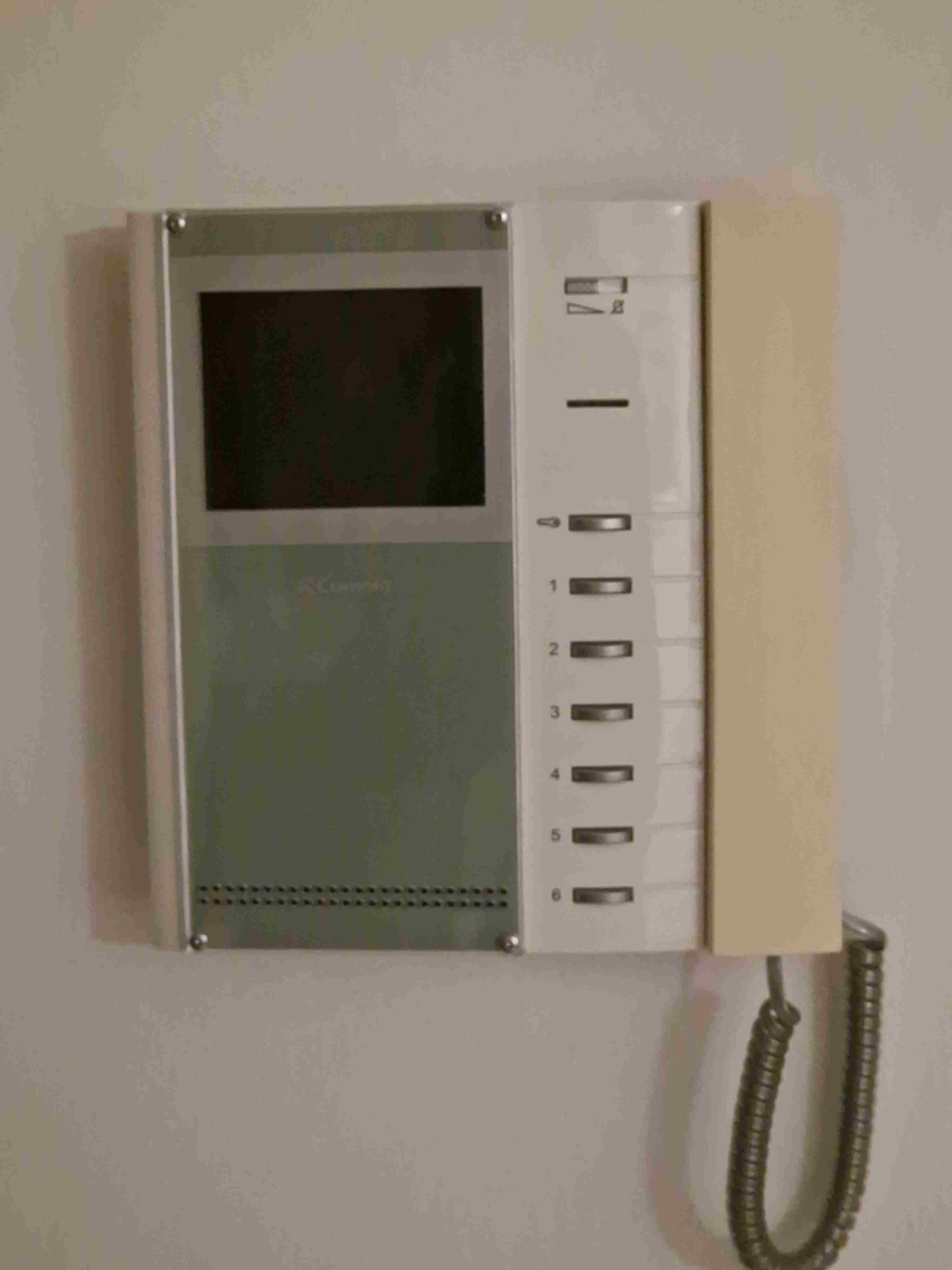

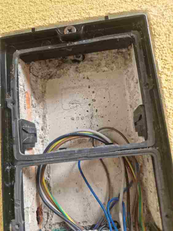

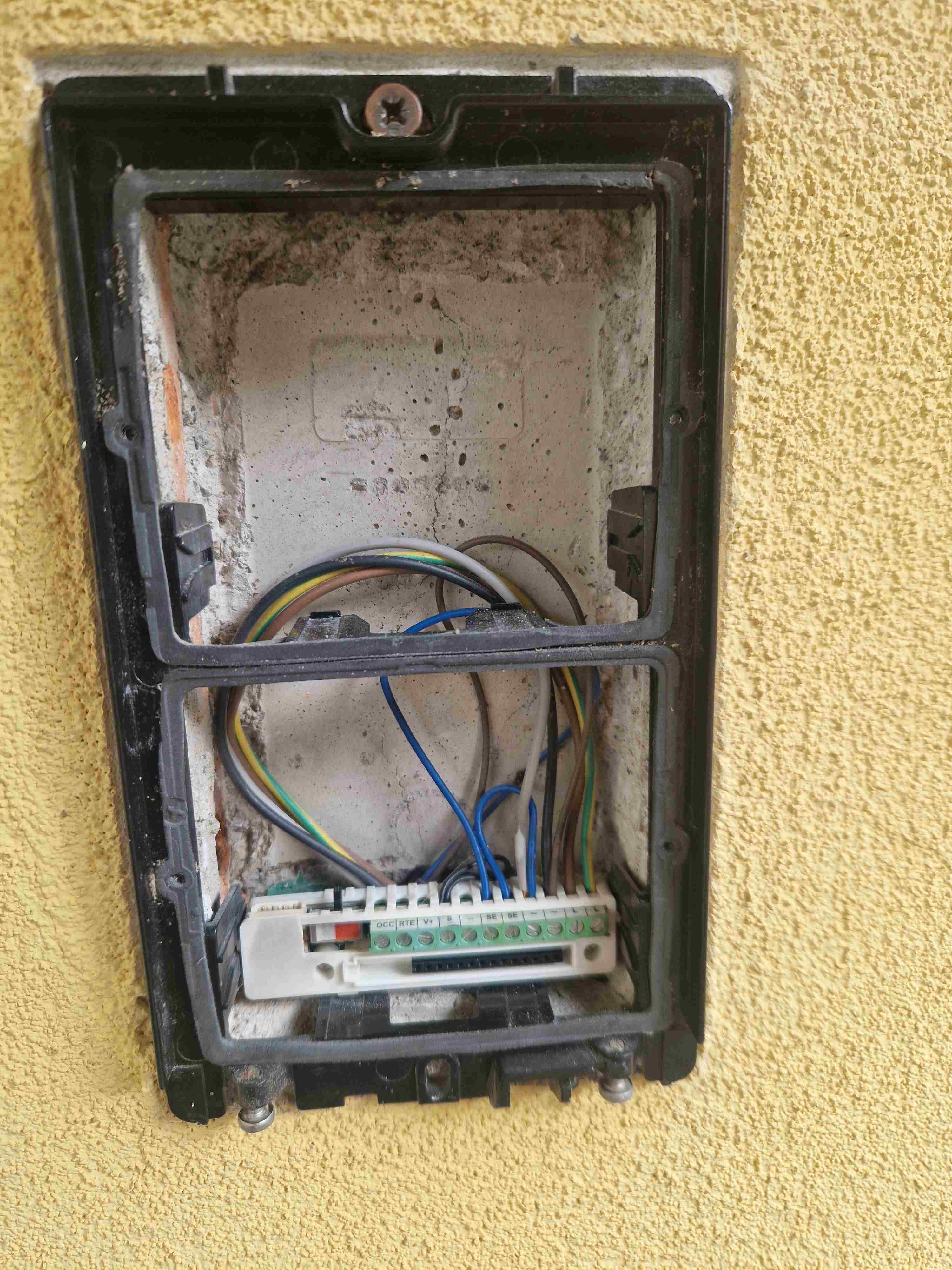

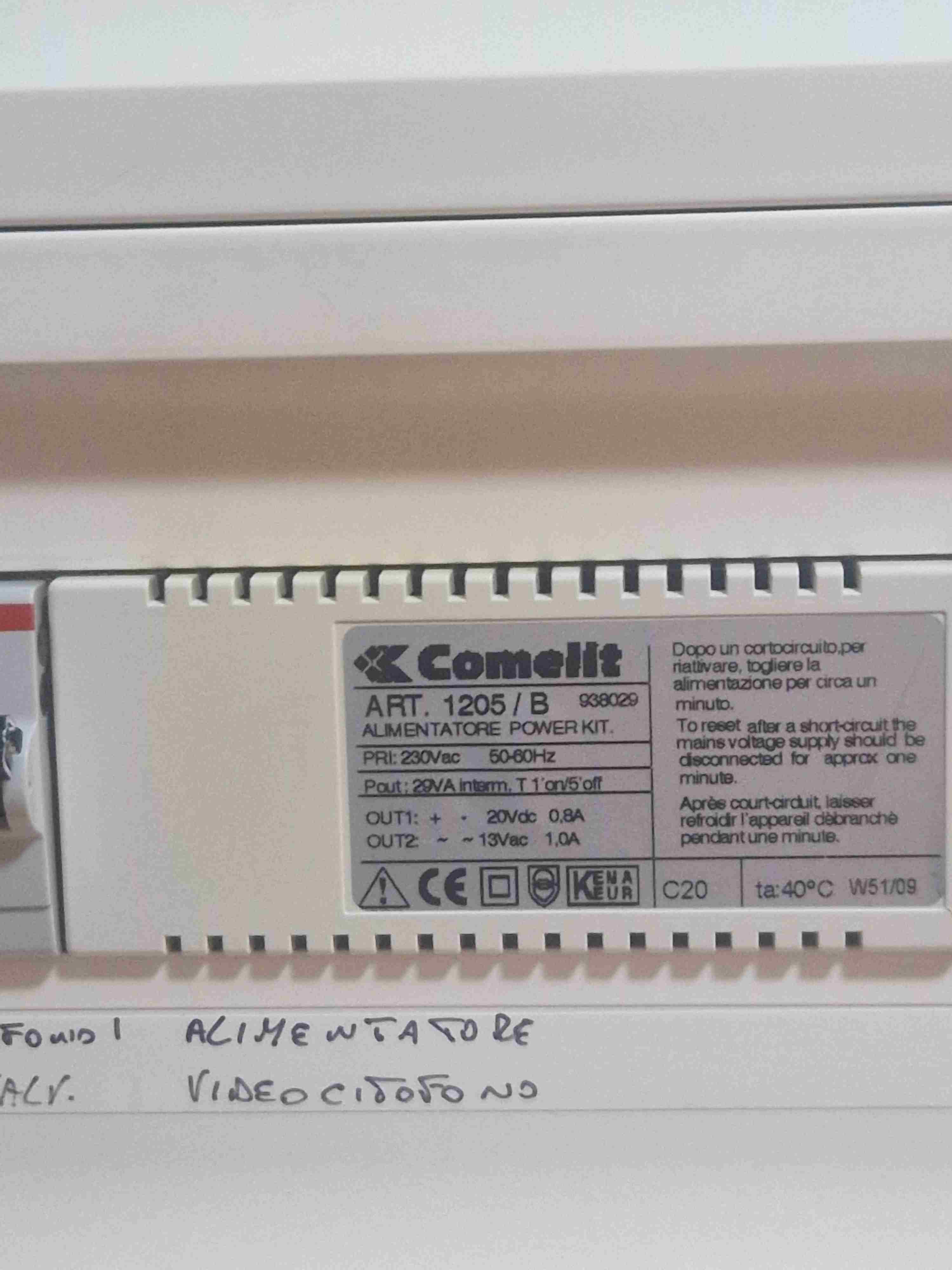

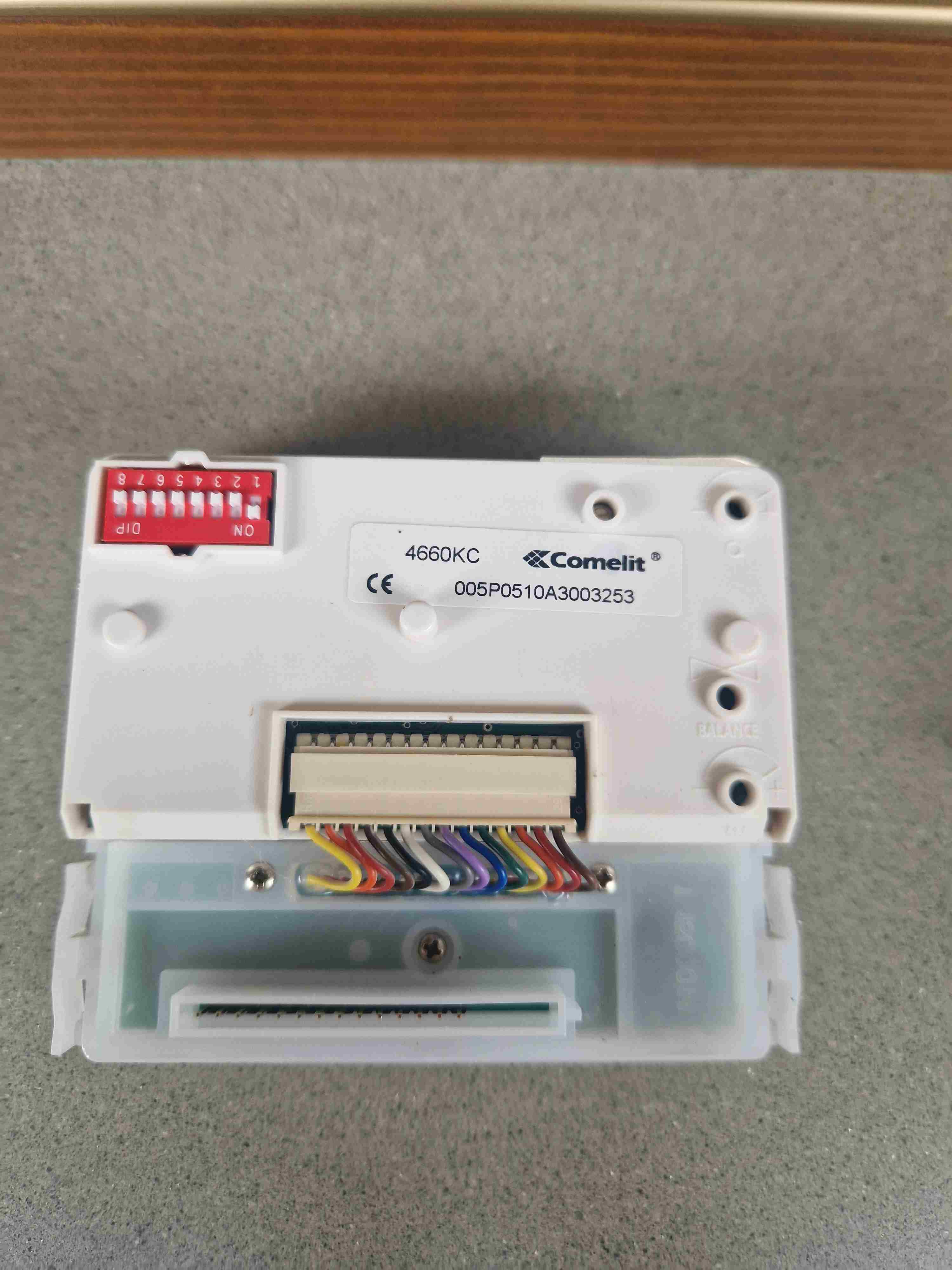

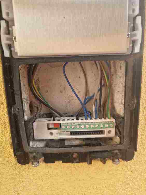

click0 ha iniziato a seguire riscaldamento a pavimento malato
riscaldamento a pavimento malato
click0 ha risposto a ISITRO alla discussione in Guasti/Problemi Riscaldamento
1 hai i flussimetri sull'impianto? 2 hai 1 un gruppo di rilancio con due pompe; una serve il piano terra bassa temperatura e una solaio bassa temperatura ?! o sono 2 gruppi x 4 pompe bassa temperatura? PS foto inutile... -
Pegabri ha iniziato a seguire Mivar 28s5 auto av
Buongiorno a tutti. Credo di aver già scritto il mio problema ma nella sezione sbagliata. Comunque come da titolo dovrei mettere il piedino 24 sui +3,3 , ma con una resistenza . Non riesco a calcolare il valore della resistenza in quanto l’auto AV richiede 3v. Processore 5553. Grazie a tutti
Videocitofono Comelit Bravo
GiovanniZ ha risposto a GiovanniZ alla discussione in Citofoni, videocitofoni e intercomunicanti
L'apertura del cancello ed il campanello funzionano così come il video mentre non funziona più la parte audio ( ne si sente ne si viene sentiti ). Per quanto rigurada il fissaggio con la vite da legno , una volta rimosso il "modulo cieco " superiore ho visto che il tassello di fissaggio sembra tenere meno e probabilmente con una vite di maggior diametro sonoi riusciti a compensare allargandolo maggiormente. -
COR022 ha iniziato a seguire Collegamento motore elettrico 230V
Collegamento motore elettrico 230V
COR022 ha inserito una discussione in Schemi e applicazioni di circuiti elettrici
Buongiorno a tutti ho un problema con il collegamento elettrico di un motore a 6 fili (3 avvolgimenti) più 2 fili più piccoli credo siano del contatto supplementare per aumentare la coppia allo spunto? Il motore è un 230 V di 1HP purtroppo era senza basetta e i fili non sono contrassegnati ho provato i 3 avvolgimenti misurano rispettivamente la Coppia rossa 4,5ohm la Coppia verde 12ohm e la coppia bianca 0,4ohm qualcuno può darmi qualche indicazione in merito? Grazie. -
Gianluca 79 ha aderito alla comunità
Si è cosi, prelevo il segnale dal condensatore da .22n che è collegato al pin 2 del TDA7000 e lo collego all'ingresso del pin4 del TA7208 . prove con o senza in ingresso l'elettrolitico da 3,3mf mi ridanno in altoparlante un segnale molto distorto. Mentre se collego all'ingresso del TA 7208 un segnale audio prelevato dall'uscita jak di una radiolina e lo inserisco in ingresso del TA 7208 il segnale ne esce n altioparlante fortemente amplificato senza distorsione. Ho sempre usato LM386 o LM380 e il segnale ne usiva benissimo con questo TA 7208 rilevo questo problema di fortissima distorsione. Appunto come se dal TDA 7000 uscisse un segnale fortissimo , ma ho interposta anche un potenziometro e la distorsione meno forte, ma rimane. Buona giornata e grazie
COR022 ha aderito alla comunità
Pegabri ha iniziato a seguire Riccardo Ottaviucci
riscaldamento a pavimento malato
ISITRO ha risposto a ISITRO alla discussione in Guasti/Problemi Riscaldamento
- Oggi
Tv lg 47lx9800 ,main eax62116803/0 ,le bobine degli altoparlanti sono interrotte e non c'e audio da tutte le uscite
Riccardo Ottaviucci ha risposto a inossidabile alla discussione in LG - Goldstar
se hai l'oscilloscopio verifica che il segnale decodificato in analogico sia presente dopo il convertitore DA e poi utilizza un piccolo amplificatore tipo questo -
Ricezione di canali che vanno e vengono.
remo rigamonti ha risposto a remo rigamonti alla discussione in Impianti TV
LTE 5G -
Impianto solare d'emergenza a isola da 1,2-1,6 kw
nemozx ha risposto a nemozx alla discussione in Fotovoltaico
è del 1994 quindi basta l'autodichiarazione? -
Livio Orsini ha iniziato a seguire Impianto solare d'emergenza a isola da 1,2-1,6 kw
Impianto solare d'emergenza a isola da 1,2-1,6 kw
Livio Orsini ha risposto a nemozx alla discussione in Fotovoltaico
Prima del 1995? In questo caso al massimo serve un'autodichiarazione del proprietario che attesti che l'impianto ha i requisiti minimi di sicurezza previsti dalla legge. -
Ricezione di canali che vanno e vengono.
ALLUMY ha risposto a remo rigamonti alla discussione in Impianti TV
Giusto per sapere, che filtro hai messo? Se è un filtro LTE 4G è praticamente inutile. -
Ricezione di canali che vanno e vengono.
remo rigamonti ha risposto a remo rigamonti alla discussione in Impianti TV
Ciao a tutti, ho messo un filtro, ma non cambia niente. Il cavo è unico per tutta la casa e le sei prese e alcune tele ricevono tutti i canali e altre non tutti. Morale della favola: per i 4/5 canali che non ricevo lascio perdere tutto. Anche se non vedo telecity, videobergamo e rai 24 non è una tragedia. Grazie a tutti per i consigli. -
Impianto solare d'emergenza a isola da 1,2-1,6 kw
nemozx ha risposto a nemozx alla discussione in Fotovoltaico
se volessi fare un impianto fotovoltaico normale con una qualsiasi ditta, serve qualche dichiarazione di conformità dell'impianto elettrico? L'impianto è stato fatto circa 35 anni fa. -
Lavatrice indesit pompa di scarica gira semprere
michpao ha risposto a anguspap alla discussione in Lavatrici - Asciugabiancheria
Come, descrivi le prove?! 🤔 NON è possibile con il tester digitale! -
sostituzione citofono Urmet 730/1 con Urmet 1130/16
Brandogol ha risposto a Brandogol alla discussione in Citofoni, videocitofoni e intercomunicanti
Ecco le foto dei collegamenti fatti... Unico problema : fonia uscente molto bassa, l'interlocutore esterno sente la mia voce molto bassa . ho provato anche a mettere al massimo il MIC -
Impianto solare d'emergenza a isola da 1,2-1,6 kw
Alessio Menditto ha risposto a nemozx alla discussione in Fotovoltaico
Inverter adatto a elettrodomestici, i pannelli li ho fissati sul tetto del camper non di casa. -
Sostituzione videocitofono terminale interno condominiale
Roberto Garoscio ha risposto a Lebron5 alla discussione in Citofoni, videocitofoni e intercomunicanti
No Come video no, puoi mettere il solo citofono audio. -
Sostituzione Videocitofono Urmet 1204 d002A con uno più recente
Roberto Garoscio ha risposto a Bentel79 alla discussione in Citofoni, videocitofoni e intercomunicanti
No, trovi 18Vdc sui morsetti R1 - e R2 +, solo quando uno dei monitor in condominio è acceso. -
riscaldamento a pavimento malato
giorgio17 ha risposto a ISITRO alla discussione in Guasti/Problemi Riscaldamento
qualche foto dell'impianto? -
Lavatrice indesit pompa di scarica gira semprere
anguspap ha risposto a anguspap alla discussione in Lavatrici - Asciugabiancheria
..si,l ho letto ma devo tornare sul posto però ti ho anche scritto che li ho provati tutti. -
aggiungere un campanello wireless al videocitofono winflat 1202-D002A
cdc ha risposto a biggio78 alla discussione in Citofoni, videocitofoni e intercomunicanti
Ciao, potresti darmi il modello del tarsmettitore/ricevitore che hai utilizzato e dirmi dove lo hai comprato? Potrebbe servirmi per un'applicazione simile. Grazie -
michpao ha iniziato a seguire Lavatrice indesit pompa di scarica gira semprere
Lavatrice indesit pompa di scarica gira semprere
michpao ha risposto a anguspap alla discussione in Lavatrici - Asciugabiancheria
Il modo più semplice é quello di seguire le piste dal connettore dove si collega la pompa di scarico (come già scritto) e trovi triac che pilota … Per provarlo, serve il tester analogico. I relè li alimenti con batteria esterna ed i contatti in chiusura, ti devono indicare 0,0 Ohm. -
Lavatrice indesit pompa di scarica gira semprere
ALLUMY ha risposto a anguspap alla discussione in Lavatrici - Asciugabiancheria
Ma hai letto il suggerimento di Stefano? -
Lavatrice indesit pompa di scarica gira semprere
anguspap ha risposto a anguspap alla discussione in Lavatrici - Asciugabiancheria
Ho trovato 4 triac più il btb10-800 e col tester digitale sembrano in ordine. Non ho il tester analogico per fare la prova di giunzione. Non li trovavo perchè di solito sono abituato a vederli in smd su queste schede. Devo provare i relè dissandoli ed eccitandoli? Se fossero incollati dovrei trovarli a riposo con i contatti chiusi... Aspetto suggerimenti .. -
Livio Orsini ha iniziato a seguire Utilizzo TA7208P
Utilizzo TA7208P
Livio Orsini ha risposto a beonardo alla discussione in Apparati, Schemi & circuiti
Da quello che descrivi sembrerebbe che l'uscita del TDA7000 si di livello troppo elevato e vada a saturare lo TA7208. In questa discussione hai messo il circuito del tuo ricevitore con TDA7000, immagino che tu voglia usare il TA7208 per amplificare quel ricvitore. Se è così ti basta prelevare il segnale dal centrale del potenziometro e sostituire lo LM380 con lo TA7208
