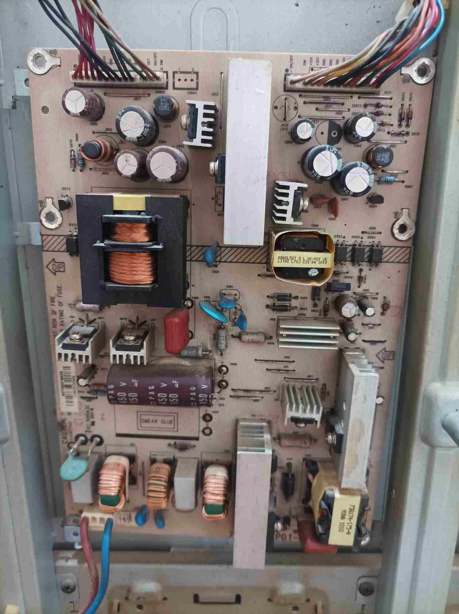

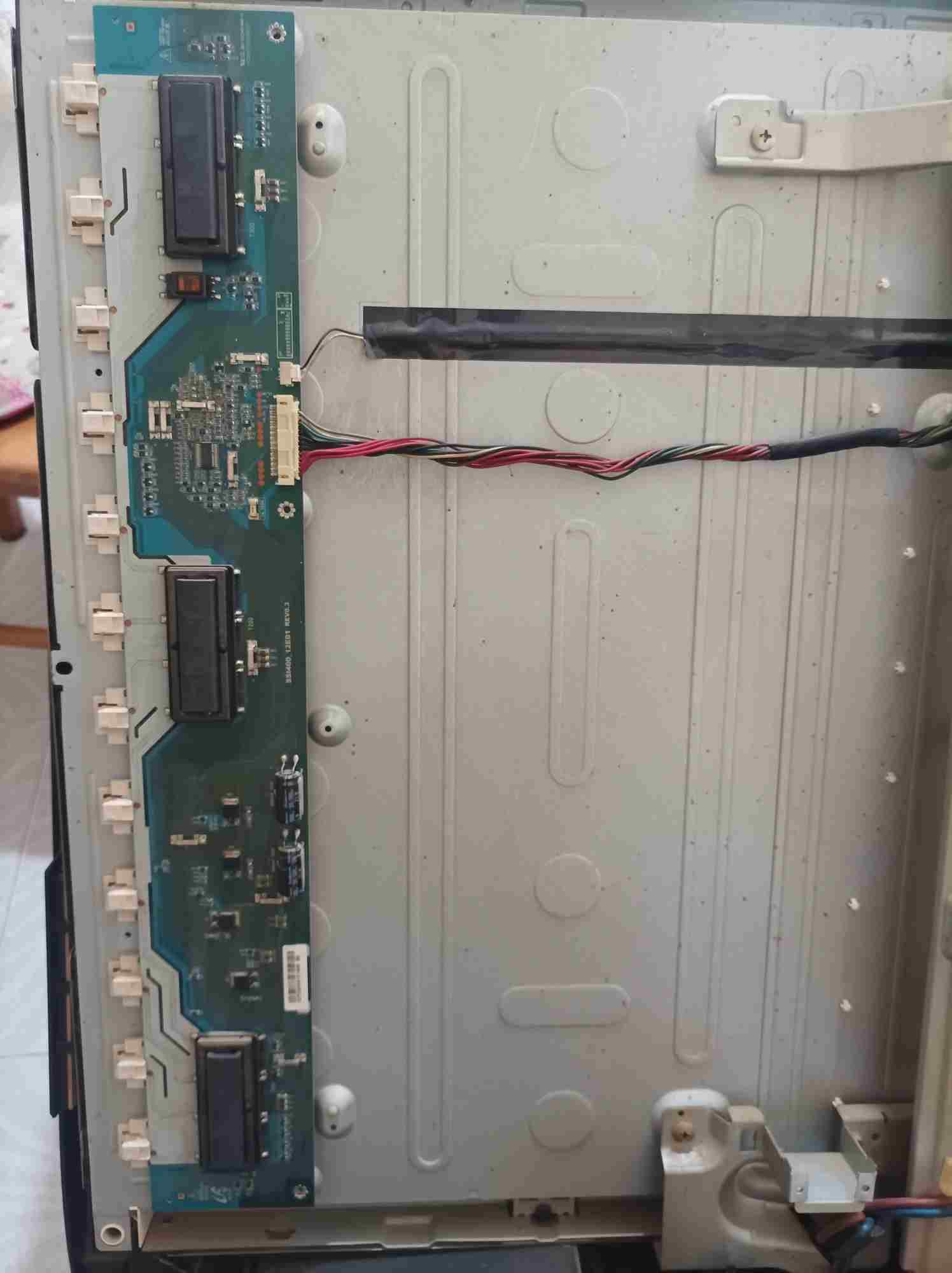

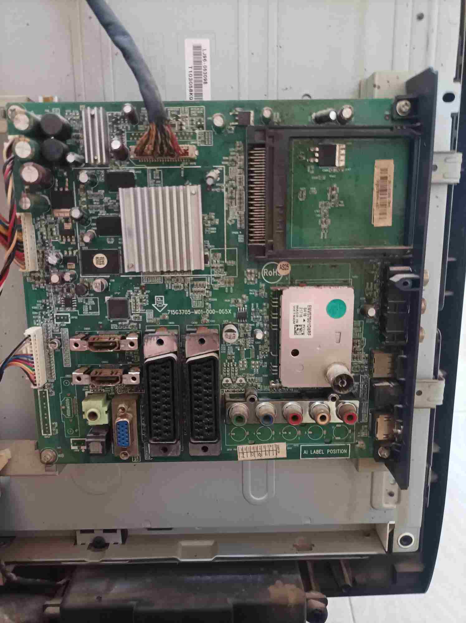

Toshiba 40Lv733G: 115 Volt sul fusibile
NeoElectro ha risposto a NeoElectro alla discussione in Toshiba
Grazie, non avevo capito a che serviva il suggerimento della resistenza. Ho dato un'occhiata al link, in pratica devo trovare il chip sull'inverter? -
No, intendo il tipo di oggetto inserito. Il pulsante quando lo premi va attivo e se lo rilascia va a zero. L'interruttore se gli associ una tags ogni volta che premi il pulsante inverter lo stato. Nel pulsante devi usare evento pulsante premuto ed associare la funzione imposta bit con tasto attivato. Con click non può funzionare
Climatizzatore utilizzato esclusivamente per riscaldamento. Posso evitare di mettere lo scarico della condensa per l'unità interna?
mrgianfranco ha risposto a mspider65 alla discussione in Impianti Climatizzazione
ci son pompette aggiuntive fatte apposta per scaricare la condensa dei clima dove ci son problemi come nel tuo caso dove la condensa non può scaricare naturalmente per gravità -
Climatizzatore utilizzato esclusivamente per riscaldamento. Posso evitare di mettere lo scarico della condensa per l'unità interna?
mspider65 ha risposto a mspider65 alla discussione in Impianti Climatizzazione
Non capisco l'affermazione. La domanda non è se mettere lo scarico o una pompa ma bensì se lo scarico condensa dell'unità interna serve nel caso si usi esclusivamente la modalità riscaldamento. -
Impianto Urmet - sostituzione videocitofono individuale
Roberto Garoscio ha risposto a DarioLampa alla discussione in Citofoni, videocitofoni e intercomunicanti
Prego -
Buongiorno come da titolo mi ritrovo questa TV che non sia accende, ho meglio si accende pochissime volte (dopo essere stata scollegata almeno 2 gg) parte il pannello si vede bene, a un certo punto inizia a sfarfallare e la TV si riavvia. Ho provato anche alternativamente a scollegare i flat fino al pannello, ma la situazione non è migliorata. Poi dopo qualche tentativo va come in stand by e non si accende più. Vi riporto il link da cui poter vedere il video che ho fatto al led di accensione (mi sembra di leggere un codice errore 51 o 15 ma non avendo il manuale non riesco a capire) e la foto della mainboard, in cui apparentemente non si vede nulla di anormale. https://drive.google.com/file/d/1Krxh0YeR2Ud96uLJ5m6PIsumhZgf0zGr/view?usp=sharing
Climatizzatore utilizzato esclusivamente per riscaldamento. Posso evitare di mettere lo scarico della condensa per l'unità interna?
reka ha risposto a mspider65 alla discussione in Impianti Climatizzazione
io il modo di mettere lo scarico, piuttosto con una pompetta, lo troverei. -
Climatizzatore utilizzato esclusivamente per riscaldamento. Posso evitare di mettere lo scarico della condensa per l'unità interna?
mspider65 ha risposto a mspider65 alla discussione in Impianti Climatizzazione
Per quale motivo? Nelle schede tecniche vedo che indicano solo i limiti operativi dell'unità esterna ma non di quella interna. - Oggi
madaniela ha iniziato a seguire tv samsung mod. ts32e319ei non da segni di vita
salve a tutti ho un tv samsung mod.ts32e319e con scheda madre bn94 11082q la retroilluminazione e' ok ma il tv non da segni di vita sicuramente manca qualche tensione ma non riesco a trovare lo schema, qualcuno ha avuto questo problema e lo ha risolto? grazie
frapenas ha iniziato a seguire 24tk410v-pz solo LED rosso, ora nulla
Ciao, chiedo supporto per una tv 24tk410v-pz che inizialmente presentava il solo LED rosso senza alcuna possibilità di accensione. Provando a scaldare la motherboard avevo identificato la zona dove è presente il D1002 (D2922) come quella critica, tant'è che dopo una breve scaldata il tv partiva regolarmente. Ora dopo un normale tentativo di accensione ho sentito puzza di bruciato e niente led rosso e ho trovato proprio il D1002 che è un AOD2922 rovente. Naturalmente vorrei cambiarlo. Ma secondo voi il problema è prorpio lui o c'è indagare su qualcosa'altro che potrebbe averlo "fritto"? Grazie, ciao
Impianto Urmet - sostituzione videocitofono individuale
DarioLampa ha risposto a DarioLampa alla discussione in Citofoni, videocitofoni e intercomunicanti
Ottimo...👍 Grazie di nuovo Roberto. Buon lavoro -
click0 ha iniziato a seguire Caldaia fa saltare immediatamente il differenziale
Caldaia fa saltare immediatamente il differenziale
click0 ha risposto a MarcoPau alla discussione in Guasti/Problemi Riscaldamento
come ultima cosa, non è possibile rimontare una caldaia rimossa da un altro impianto (se il tutto deve ed è in regola) -
Collegamento comando elettrotermico 5 zone per appartamento
elettromega ha risposto a Mikit alla discussione in Impianti Riscaldamento
Ciao , prova ad alimentarla con marrone e blu , dovresti misurare con un multimetro (aperto tra nero e grigio) ,quando vedi alzato completamente il tappo in cima ,(chiuso tra grigio e nero) .Chi ha fatto quello schema probabilmente l'ha pensato per attivare la pompa di ricircolo ,non per far partire la caldaia .Visto le certificazioni forse non è neppure per il mercato Italiano. La parte a destra è il termostato . Oppure chiama Itap e chiedi conferma di quello che ti ho scritto , chiedi di sistemare gli schemi che sono confusionari . hanno ricevuto lo schema dal produttore , gli hanno messo la "traduzione" ma capendo solo di idraulica hanno fatto casino.(H03)dovrebbe essere il cavo che esce dalla valvola -
Climatizzatore utilizzato esclusivamente per riscaldamento. Posso evitare di mettere lo scarico della condensa per l'unità interna?
click0 ha risposto a mspider65 alla discussione in Impianti Climatizzazione
Una condizione da evitare il più possibile Bisognerà osservare se l'unità estera è dotata di scaldiglie del fondo e l'eventuale attacco per la scaldiglia della tubazione -
Si, riesco a pingare sia l'HMI che il PLC. per @acquaman, no sono differenti
Climatizzatore utilizzato esclusivamente per riscaldamento. Posso evitare di mettere lo scarico della condensa per l'unità interna?
mspider65 ha risposto a mspider65 alla discussione in Impianti Climatizzazione
L'idea sarebbe di poterlo accendere da remoto magari il giorno prima di raggiungere la baita in modo da trovare già all'arrivo un temperatura un po' più mite. Una volta arrivato poi ho un paio di stufe a legna per riscaldare in modo più confortevole. All'accensione l'interno potrebbe anche essere intorno ai zero gradi. La temperatura esterna può arrivare anche a -10 nelle giornate più fredde. -
Climatizzatore utilizzato esclusivamente per riscaldamento. Posso evitare di mettere lo scarico della condensa per l'unità interna?
mspider65 ha risposto a mspider65 alla discussione in Impianti Climatizzazione
Mi rimane però un dubbio. Molti di questi clima sono fatti per funzionare in riscaldamento anche con climi rigidi (in teoria vedo che alcuni modelli indicano fino a -25C) Se l'unità interna in queste condizione dovesse scaricare eventuale condensa, penso che ghiaccerebbe ostruendo probabilmente comunque il tratto esterno del tubo di scarico. Nessuno ha esperienza sull'uso di queste macchine come riscaldamento con climi rigidi? -
Climatizzatore utilizzato esclusivamente per riscaldamento. Posso evitare di mettere lo scarico della condensa per l'unità interna?
click0 ha risposto a mspider65 alla discussione in Impianti Climatizzazione
Temperature degli ambienti (presumo che terrai spento e non in riscaldamento continuo)? Temperatura esterna tipica? -
mario44 ha iniziato a seguire Sasung LE40D550K1W - assenza video
Un caro saluto a tutti. Il poblema è che tutto "relativamente" funziona, "la retro illuminazione, l'audio, se collego cavo scart ad altro TV si vede e si sente benissimo", purtroppo la TV non si vede. non so se è il cavo flat che collega la main alla T-con oppure è proprio la T-con. Per favore datemi una mano! Grazie
frussosw ha iniziato a seguire Esportare le dichiarazioni di un blocco dati
installare filtro su pressoflussostato
faber65 ha risposto a faber65 alla discussione in Pompe (Idraulica)
grazie -
Buongiorno a tutti, sto avendo un problema relativo ai blocchi dati in un' applicazione TIA Portal, cerco di spiegarmi bene: l' applicazione contiene un blocco dati piuttosto complesso, non ottimizzato, la parte dichiarativa delle variabile è molto strutturata, all'interno le variabili spesso utilizzano data types "customizzati", quindi non sono dati nativi di sistema ma sono stati creati appositamente. Per una esigenza che non credo utile spiegare ho bisogno di esportare le dichiarazioni in formato testo o formato excel, a me serve il nome esatto di ogni dato, l' indirizzo di riferimento del PLC e la struttura del dato stesso. Faccio un esempio: Creo un blocco dati chiamato Data_esempio[DB3}, non ottimizzato, in cui ho anche creato un data type che ho chiamato "Tipo_uno", i dati all' interno del blocco hanno la seguente struttura: il tipo dati "Tipo uno" è definito nel seguente modo: adesso seleziono col mouse tutti i dati , li copio e li incollo in un foglio excel (o qualsiasi altro programma di editazione, noi usiamo molto Excel ma ho provato anche con diversi altri software). viene fuori la seguente videata: In teoria potrebbe andare bene perchè ho il nome di ogni variabile e l' indirizzo (offset) del PLC e il tipo di dati ma in realtà l' ultimo dato "De_5" non si sa a chi appartiene, cioè se è un dato a se stante o invece appartiene alla struttura "Tipo_uno". Se dovessi scrivere per bene il nome di ogni dato dovrebbe venire fuori uno documento esattamente come nella dichiarazione del blocco dati e invece questo non riesco a farlo. In poche parole la dichiarazione del blocco dati deve essere "trasportata" in Excel o qualsiasi altro editor così come è. Aggiungo che ho provato anche a sviluppare un applicazione in C# con le librerie Openness della Siemens che trovo un pò ostiche oltre che mal documentate. Ho provato anche con la funzione "GetSymbolName" con l' intenzione di fare seguire il lavoro al PLC stesso in simulazione ma non riesco. Spero che qualcuno possa conoscere un altro sistema oppure ha in idea risolutiva .. magari la soluzione è più semplice di quello che immagino e non ci sono arrivato. Purtroppo nell' azienda in cui lavoro mi hanno chiesto di creare questo documento su diversi progetti e a partire da blocchi dati con migliaia di variabile. Farli uno alla volta ma anche a gruppi per volta ci sarebbe da impazzire per non parlare del tempo necessario che occorrerebbe. Intanto ringrazio a chiunque voglia rispondermi. Flavio
faber65 ha iniziato a seguire sostituzione moduli vimar domotica per disabilita'
sostituzione moduli vimar domotica per disabilita'
faber65 ha inserito una discussione in Domotica HomePLC
Salve, per motivi di problemi di disabilita' di un parente dovrei sostituire in un paio di stanze alcuni moduli Vimar 20526 legati alla centrale 20550 con interrutori tradizionali. 1) e' possibile mettere al loro posto interruttori tradizionali tipo Plana o Arke'? ora serie Eikon 2) Se possibile farlo e' corretto staccare il modulo 20526, fare ricerca guasti e quando segnalato effettuare la cancellazione? 3) Cosa bisogna fare con i due fili del bus che rimarebbero staccati dal modulo 20526 tolto? 4)se la sopra procedura e' corretta dato che i 20526 di queste stanze sono piu di uno e fanno accendere luce da due punti oltre anche il corridoio vanno tolti tutti? Grazie Saluti Faber -
Apertura automatica con Siemens Auso 42/12C
Fufanet ha risposto a Fufanet alla discussione in Citofoni, videocitofoni e intercomunicanti
Se non è necessario cambiarlo per ora lascerei questo. vediamo se ho capito: questo citofono non necessita di un relé ausiliario per il contatto pulito (vedi 788/22 per l'urmet) per cui l'apertura automatica è ottenibile utilizzando il Finder (attivazione immediata) oppure in alternativa con un relè temporizzato tipo quello che ho utilizzato per l'1133/14, corretto? Anche il Finder necessità di alimentazione, o sbaglio? -
Climatizzatore utilizzato esclusivamente per riscaldamento. Posso evitare di mettere lo scarico della condensa per l'unità interna?
mspider65 ha risposto a mspider65 alla discussione in Impianti Climatizzazione
Ok quindi è come temevo, durante gli sbrinamenti si potrebbe comunque formare condensa nell'unità interna. -
Vedo che sono passati piu' di 2 anni ,ma potrebbe servire a qualcuno con lo stesso problema. Scheda DEA701 INDESIT 0283.06 Controllare il triac Q19 ACS108 8SA oppure ACT 108-8E e le 3 resistenze come in foto 1K 0805 e le altre 2 da 390 ohm 1206 SMD
