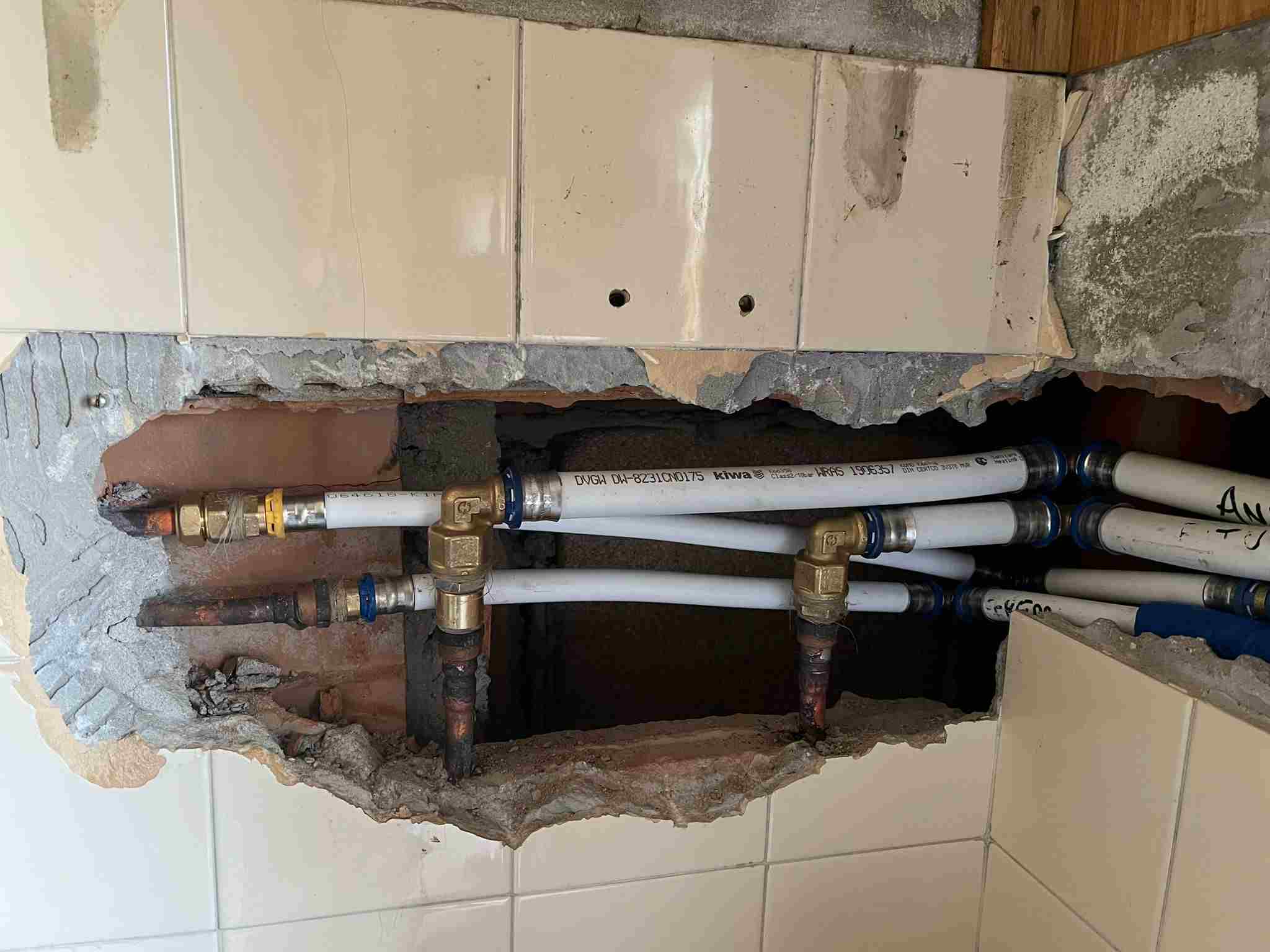

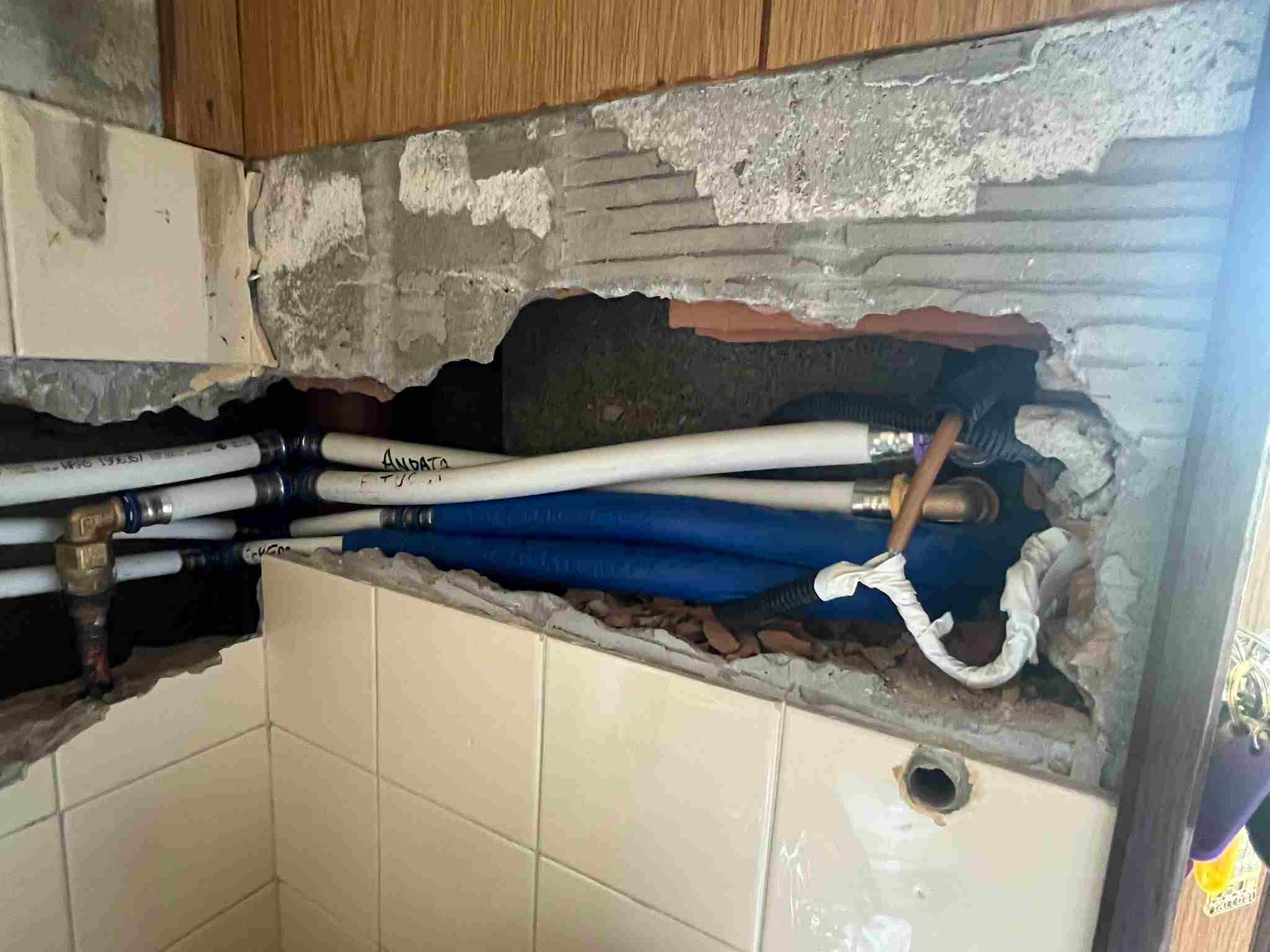

Regolazione fine corsa basculante Silvelox Secur
Soglia71 ha risposto a Reloaded alla discussione in Cancelli elettrici
Ho lo stesso problema...dovrei regolare il fine corsa della mia Silvelox...in apertura sbatte...chi può dare indicazioni in merito? grazie -
Sostituzione vecchia caldaia a gas
Dominioni ha risposto a Dominioni alla discussione in Impianti Riscaldamento
In linea d'aria tra il miscelatore del bagno e la caldaia sul balcone ci saranno circa 6 metri. Tu dici che ci dovrebbero volere circa 10 secondi, e infatti era più o meno quanto ci voleva con la caldaia precedente. Per quanto riguarda le 7 curve dei tubi le ha calcolate il tecnico che è venuto a fare il collaudo (non so esattamente come ha fatto). Il tipo di tubi e di curve lo puoi vedere nelle immagini che allego, non è stato ancora chiuso il muro in cucina in corrispondenza della vecchia caldaia (deve tornare il muratore) -
Sostituzione della valvola a tre via su caldaia City Class 25K, per ben due volte dopo un anno dall'istallazione
RS6R ha risposto a AnnaAnna alla discussione in Guasti/Problemi Riscaldamento
il mancato riconoscimento di un particolare in garanzia di solito è motivato da dati oggettivi. su una 3 vie di solito sporcizia nell impianto che a quanto leggo non ha riscontri su questo impianto -
Allora, ho non con poca fatica visti i mezzi a disposizione, ho aggiustato apparentemente la lavastoviglie!! Era il tasto power difettoso, ho tolto quel tasto (troncando un piedino…) alla fine era un tasto a due pin, penso che la scheda come da foto, abbia sei pin in modo tale che uno possa mettere un pulsante a 4 o uno a due. Ho quindi tolto il pulsante del mezzo carico sostituendola a quello Power sono riuscito a fare tutto senza rovinare il pulsante ed effettivamente ora funziona tutto istantaneamente. Provvederò con calma a acquistare o trovare un pulsante a due da ripristinare quindi il mezzo carico, però, a questo punto, credo che sia riuscito a risolvere.
Sostituzione vecchia caldaia a gas
drn5 ha risposto a Dominioni alla discussione in Impianti Riscaldamento
Beh..1 minuto è veramente tanto.. Se fosse un tubo del 20 e la caldaia fosse da 10/12 L/min e il miscelatore fosse a 5/6 mt di tubazione di distanza, potremmo considerare normale attendere 10 secondi. Qui non dici quanto dista il miscelatore dove hai fatto la prova.. E' vero che un metro di tubo (DN20) contiene circa 0,3 litri di acqua, ma non credo che tu abbia una tubazione di 25 mt per arrivare al miscelatore di prova.. A meno che tu abbia 200 mq di casa. Poi le 7 curve ..sul serio ? Ma sono totali o aggiunte per lo spostamento? Che tubo hanno usato? Chiedo, perchè i tubi di solito si curvano, sempre se non sono di ferro. -
Lavastoviglie per famiglia di 5: criteri di scelta e consigli per uso intensivo
Alessio Menditto ha risposto a Tartaruga24 alla discussione in Lavastoviglie
Tranquillo non è successo niente, è una cosa molto frequente. - Oggi
Lavastoviglie per famiglia di 5: criteri di scelta e consigli per uso intensivo
scalzomen ha risposto a Tartaruga24 alla discussione in Lavastoviglie
chiedo scusa se ho errato...non avevo alcun dubbio sul fatto che aprendone una nuova avrei avuto tante risposte...anzi forse cercando già se ne trovano. Però ho pensato di chiedere perché già si stava parlando di detersivo nel merito della discussione. -
Sostituzione vecchia caldaia a gas
Dominioni ha risposto a Dominioni alla discussione in Impianti Riscaldamento
Ciao, non so perché non hanno messo un armadio metallico con anta incernierata, me lo chiedo anch'io e avrei preferito. I comandi della caldaia sono praticamente tutti su un termostato all'interno della casa. Però rimane all'esterno nella caldaia la manopola per variare la pressione dei bar. Si dà per scontato insomma che non ci saranno perdite di pressione e non sarà necessario toccarla praticamente mai. Altrimenti per regolare la pressione sarà sempre necessario aprire l'anta con un cacciavite. Per il numero di secondi, domani mattina faccio la prova e ti dico. Nel frattempo è venuto il tecnico per il collaudo definitivo e gli ho fatto varie domande, tra cui quelle sopra. Mi ha detto che il tempo di riscaldamento dell'acqua è comunque normale, anche se un po' maggiore della caldaia precedente che era in cucina, ma i tempi sono aumentati perché spostando la caldaia all'esterno sul balcone gli idraulici hanno dovuto aggiungere varie giunture ai tubi lui ne ha calcolate 7 se ben ricordo. Queste giunture all'interno hanno poco spazio e riducono la portata d'acqua calda dalla caldaia alle stanze tra cui il bagno da cui ho fatto le prove di quanto tempo ci mette l'acqua a riscaldarsi. EDIT Stamattina ho controllato, passano circa 60 secondi se tengo il miscelatore tutto su calda e tutto aperto, prima che arrivi acqua calda -
man5on ha iniziato a seguire saldatrice telwin Tecnica 188 mpge fa scintilla non salda
saldatrice telwin Tecnica 188 mpge fa scintilla non salda
man5on ha inserito una discussione in Elettronica generica
buongiorno, sono alle prese con una saldatrice telwin Tecnica 188 mpge. la saldatrice è arrivata con i mosfet di potenza in corto. una volta sostituiti ( più volte da diversi fornitori ) la saldatrice anche messa al massimo fa una leggera scintilla ma non riesce a saldare. controllato resistenze, diodi ecc e sembra tutto ok. sugli IGBT ho una tensione che oscilla velocemte dai 50 ai 70V in uscita sui cavi ho circa 60V quando da manuale dovrebbe essere 80V qualche consiglio su cosa controllare ? -
Alessio Menditto ha iniziato a seguire Lavastoviglie per famiglia di 5: criteri di scelta e consigli per uso intensivo
Lavastoviglie per famiglia di 5: criteri di scelta e consigli per uso intensivo
Alessio Menditto ha risposto a Tartaruga24 alla discussione in Lavastoviglie
E come mai non sarebbe OT? Apri una discussione sul tema e vedrai avrai risposte fino a stancarti. -
Tratta contatore e primo magnetoermico
Marco Fornaciari ha risposto a Lukej alla discussione in Progettazione impianti elettrici civili e terziario
La protezione meccanica di fatto c'è, ripeto decidi tu. -
Aiuto per interruttore magnetotermico per nuove linee
Marco Fornaciari ha risposto a kicco14 alla discussione in Interruttori differenziali, magnetici e termici
Quel che ha scritto Livio è sacrosanto, quindi o cambi elettricista o/e invitalo a ristudiare tutta la materia in toto. La norma per le forniture civili e terziarie in monofase da parte di un distributore prevede un interruttore magnetotermico a valle del contatore con potere d'interruzione minimo 6 kA, se fosse una fornitura trifase fino a 33 kW serve un 10 kA, per tutti gli altri casi possibili e immaginabili bisogna eseguire il calcolo del PdI per stabilire quale interruttore installare. -
scalzomen ha iniziato a seguire Lavastoviglie per famiglia di 5: criteri di scelta e consigli per uso intensivo e Aiuto per interruttore magnetotermico per nuove linee
Lavastoviglie per famiglia di 5: criteri di scelta e consigli per uso intensivo
scalzomen ha risposto a Tartaruga24 alla discussione in Lavastoviglie
mi butto nella discussione perché tanto non è OT...quindi sempre meglio preferire detersivi liquidi a quelli in capsule?? e vale anche per le lavatrici? meglio i detersivi liquidi che le capsule e meglio anche rispetto al detersivo in polvere? -
Collegamento dimmer per luci
mrgianfranco ha risposto a saverio81 alla discussione in Illuminazione interni
Salve, riesci a inserire il codice del modello esatto? -
Piano induzione bosch pxy875dc1e
Federico2010 ha inserito una discussione in Forni - Microonde - Cucine
Che ne pensate di questo piano? C'è qualche modello Bosch di quella misura migliore in quella fascia di prezzo? -
Collegamento ronzatore di sicurezza per i bagni.
mrgianfranco ha risposto a saverio81 alla discussione in Schemi e applicazioni di circuiti elettrici
Buongiorno per il tirante in bagno ci sono dei ronzatori con trasformatore incorporato di sicurezza, 230 volt vicino la doccia o vasca no! https://catalogo-generale.abb.com/comando-e-segnalazione/comando-e-segnalazione/EA 429 9 ne esistono di molti marchi questo è a titolo di esempio -
Sinumerik 802d sl non vede sistema di misura
nino_ ha risposto a nino_ alla discussione in Sinumerik CNC
Ciao , ti confermo, non c'è conteggio, se escludo il secondo sistema di misura, il modulo smc20 diventa led verde, ma appena gli inserisco i dati encoder va in allarme. Seppur mi dia continuità il cavo tra i connettori , sotto tuo prezioso consiglio, proverò a sostituirlo con un altro e proverò. Grazie ancora. -
Collegamento ronzatore di sicurezza per i bagni.
saverio81 ha inserito una discussione in Schemi e applicazioni di circuiti elettrici
Ciao a tutti, in un vecchio impianto elettrico è montato un ronzatore della ticino a 12V , azionato dalla cordicella situata nel vano bagno. La trasformazione da 220 a 12 avviene tramite un vecchio e grosso trasformatore montato in una cassetta che riscalda così tanto che nel tempo cuoce la plastica dei conduttori. Domanda: è possibile sostituire il ronzatore con uno a 230V da montare direttamente nel supporto - nel caso specifico della vimar serie arkè? In caso affermativo, con quale modello? Grazie a tutti. -
Ciao a tutti, desidererei chiedervi un chiarimento sulla installazione di un dimmer - nel caso specifico vimar serie arkè che reca una piccola manopolina per regolare l'intensità : - questo dispositivo, ha incorporato un interruttore o pulsante? Non riesco a distinguere nelle foto trovate in rete ; se interruttore, posso evitare di montarne un altro.... - le misure porta come larghezza circa 5cm , significa che se montato in una cassetta a 4 posti, montandone due occuperei l'intero spazio, giusto? - nel montaggio, entro con la fase nel dimmer, esco vado alla lampada e da qui al neutro, è corretto? Vi ringrazio.
mistertv ha iniziato a seguire TV MIIA MTV-C32DLEHD
Serve conoscere sigla della mainboard e del pannello, inoltre devi avere un programmatore di memorie SPI per scrivere la memoria e l'attrezzatura per rimuoverla e risaldarla. Hai tutto quello che è richiesto? Potresti anche raffreddare la SPI con spray apposito e poi leggerla e riscriverla anche se è meglio programmarne una nuova.
Livio Orsini ha iniziato a seguire Aiuto per interruttore magnetotermico per nuove linee
Aiuto per interruttore magnetotermico per nuove linee
Livio Orsini ha risposto a kicco14 alla discussione in Interruttori differenziali, magnetici e termici
Il potere di interruzione di un interruttore è la corrente limite a cui può aprire. Se monti un magneto termico da 10A e 6kA di potere di interruzione, in caso di corto circuito se la corrente circolante è minore di 6000A l'interruttore apre; se invece fosse maggiore di 6000A l'interruttore non solo potrebbe non aprire ma i contatti potrebbero fondersi e saldarsi. Avere un interruttore magnetico con potere di interruzione maggiore non significa che questo non aprirebbe per piccole correnti di corto circuito, ma questo interruttore è in grado di aprire correnti di cortocircuito maggiori, senza danneggiarsi. Io non so cosa prevedono le normative per impianti elettrici civili, come minima capacità di apertura con corrente di cortocircuito, però sicuramente un 10kA è più performante di un 6kA, però apre egualmente in caso di cortocircuito. Bisogna conforntare le curve magnetiche di entrambi gli interruttori per capirne il comportamento. Io, comunque, montando il 10kA mi sentirei tranquillo in ordine alla protezione in caso di cortocircuito. -
Sostituzione vecchia caldaia a gas
Dominioni ha risposto a Dominioni alla discussione in Impianti Riscaldamento
Ciao, non so perché non hanno messo un armadio metallico con anta incernierata, me lo chiedo anch'io e avrei preferito. I comandi della caldaia sono praticamente tutti su un termostato all'interno della casa. Però rimane all'esterno nella caldaia la manopola per variare la pressione dei bar. Si dà per scontato insomma che non ci saranno perdite di pressione e non sarà necessario toccarla praticamente mai. Altrimenti per regolare la pressione sarà sempre necessario aprire l'anta con un cacciavite. Per il numero di secondi, domani mattina faccio la prova e ti dico. Nel frattempo è venuto il tecnico per il collaudo definitivo e gli ho fatto varie domande, tra cui quelle sopra. Mi ha detto che il tempo di riscaldamento dell'acqua è comunque normale, anche se un po' maggiore della caldaia precedente che era in cucina, ma i tempi sono aumentati perché spostando la caldaia all'esterno sul balcone gli idraulici hanno dovuto aggiungere varie giunture ai tubi lui ne ha calcolate 7 se ben ricordo. Queste giunture all'interno hanno poco spazio e riducono la portata d'acqua calda dalla caldaia alle stanze tra cui il bagno da cui ho fatto le prove di quanto tempo ci mette l'acqua a riscaldarsi. - Ieri
Lavastoviglie per famiglia di 5: criteri di scelta e consigli per uso intensivo
Ganimede77 ha risposto a Tartaruga24 alla discussione in Lavastoviglie
Mettila a bolla, regola l'addolcitore secondo la durezza della tua zona, non a caso. Usalo e solo sale per lavastoviglie o per addolcitori. Preferisci detersivi tradizionali, NO TUTTO-IN-UNO. Regola il brillantante in base ai risultati: stoviglie amare, appiccicose, azzurrate o iridescenti è troppo; stoviglie macchinate, segni di gocce d'acqua, asciugatura non efficace; è poco. Lasciala lavorare per qualche ciclo, anche 10 prima di giudicare i risultati. -
Ariston Hotpoint no-frost Errore A2
MrTecnico.it ha risposto a matteo55 alla discussione in Frigoriferi - Congelatori
Stai attento Si compressore parte per 3 secondi e poi smette non e problema dal inverter ma del compressore ,di solito quando salta inverter ne anche non prova a partire -
Errore F13 con una Miele G1230SC
MrTecnico.it ha risposto a pappagone99 alla discussione in Lavastoviglie
Vede si carica bene si no devi pulire air break, si carica bene e flussometro
