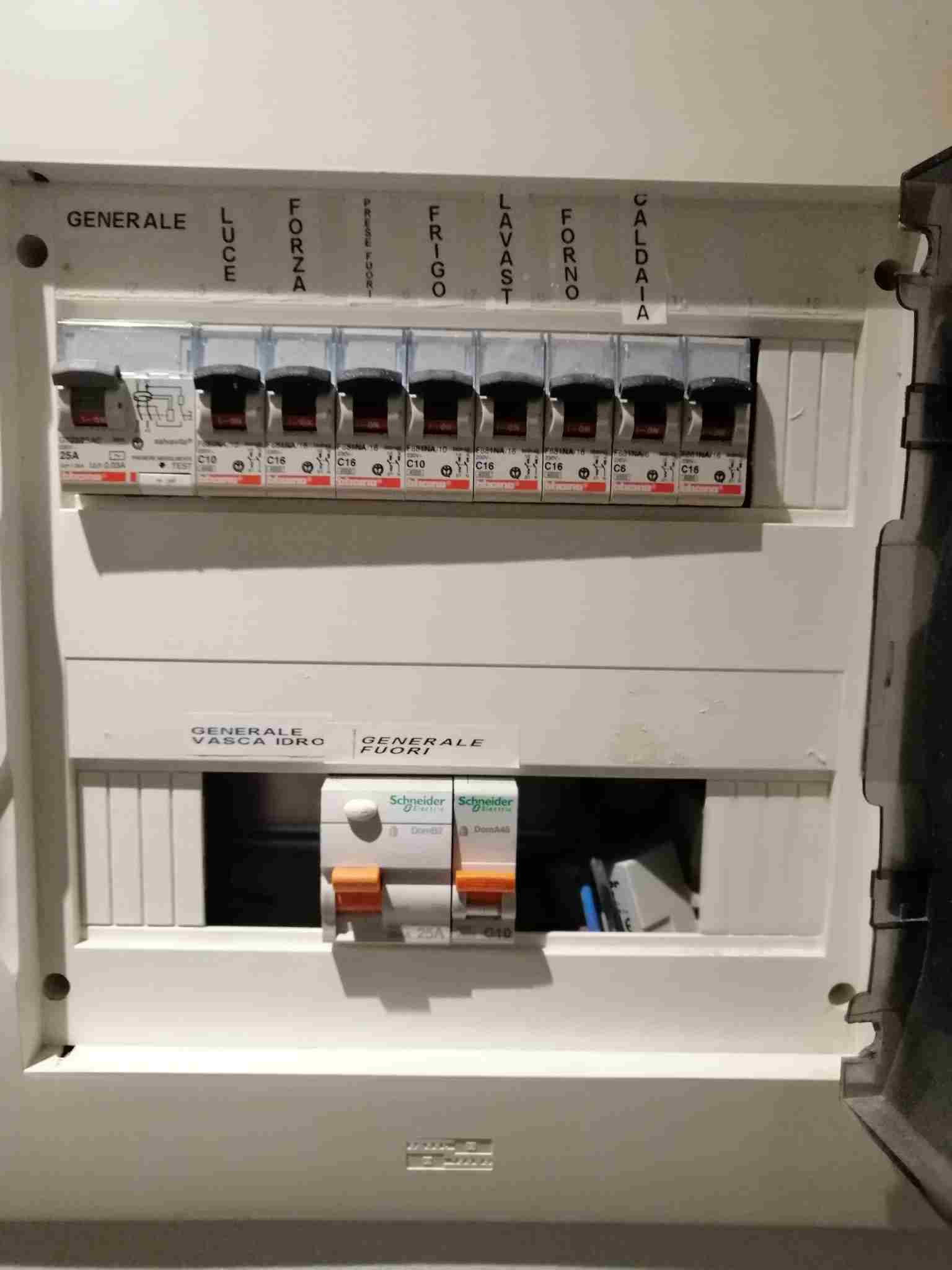

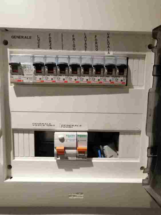

robertice ha iniziato a seguire geberit non scarica tutto lacqua con il pulsante
geberit non scarica tutto lacqua con il pulsante
robertice ha risposto a Kehue alla discussione in Impianti (Idraulica)
La campana di scarico Geberit ha più regolazioni, puoi aumentare i litri da scaricare per entrambi i pulsanti e sul fondo ha un regolatore di flusso che deve stare chiuso per i sanitari normali -
Alessio Menditto ha iniziato a seguire Inverter Easun Power errore 51 e 57
Inverter Easun Power errore 51 e 57
Alessio Menditto ha risposto a luigi49 alla discussione in Fotovoltaico
Ivano piacere ti sei aggiunto, per favore devi aprire una tua discussione, e vedrai avrai aiuto. -
Lavatrice Elettrolux EW6F38MW
Joppis ha risposto a Joppis alla discussione in Lavatrici - Asciugabiancheria
Ciao Ciccio 27 Non saprei, su YouTube ho visto come aprire la vasca al cui interno c'è il cestello, ma non so se era la mia lavatrice nello specifico -
mazzinitec ha iniziato a seguire Difficoltà apertura coperchio Ballan ISY per accedere alla scheda Benincà ZED24 RI
Difficoltà apertura coperchio Ballan ISY per accedere alla scheda Benincà ZED24 RI
mazzinitec ha inserito una discussione in Cancelli elettrici
Buongiorno a tutti voi, da giorni sto tribolando per aprire il coperchio metallico del sistema Ballan ISY (senza schermo led) che racchiude la scheda Benincà ZED24 RI . In pratica rimuovendo le 2 viti esterne, la parte destra del coperchio comincia a venire via, ma la parte sinistra sembra restare ancorata alla leva rossa che serve per muovere la porta manualmente, in caso non funzionasse più il sistema di apertura elettronica. Girando la leva rossa, oppure provando a svitare la sua vite, non succede nulla, sembra resta ancorato. Non volendo forzare la rimozione cerco qualcuno che possa indicarmi come rimuovere il coperchio. In allegato allego immagine del coperchio. Ringrazio in anticipo chiunque possa darmi una dritta per aprire il coperchio metallico. -
Piano induzione: Whirlpool WL S2177 CPNE o Electrolux LIL83443?
reka ha risposto a supremoITA alla discussione in Forni - Microonde - Cucine
secondo me devi scegliere in base alla taglia e alla potenza che pensi di usare, per il resto le varie carattewristiche dipendono molto dalla fascia di prezzo. ad esempio io ho preso con la regolazione continua (del comando intento) e le zone flessibili. Questo sta a te, in base alle abitudini di cottura, capire se ti serve o meno. adesso sono in ufficio e do un occhio alle shcede -
mazzinitec ha aderito alla comunità
Piano induzione: Whirlpool WL S2177 CPNE o Electrolux LIL83443?
supremoITA ha risposto a supremoITA alla discussione in Forni - Microonde - Cucine
Leggevo sarebbe meglio uno che modula la potenza piuttosto di uno che fa on/off, ma anche lì, dai dati tecnici che mettono a disposizione è praticamente impossibile da capire. - Oggi
immergas eolo mini acs arriva troppo calda
anguspap ha risposto a salvo355 alla discussione in Guasti/Problemi Riscaldamento
Prova a misurare l ntc col tester e vedi che misura Ti restituisce,misurala prima di richiedere l acqua e dopo 30 secobdi che è partita -
Inverter Easun Power errore 51 e 57
Ivano voltronic ha risposto a luigi49 alla discussione in Fotovoltaico
Buongiorno a tutti , grazie per essere dei vostri ! Ho lo stesso problema con un inverter molto simile , il mio però se insisto dopo 4 o 5 accensioni parte e funziona finchè non lo spengo , quindi seguo il forum ... -
Ivano voltronic ha aderito alla comunità
AxelGeorge ha aderito alla comunità
Bilanciamento con nuove batterie Pylontech
mgaproduction ha risposto a Morpheus_2025 alla discussione in Fotovoltaico
Molto interessantissimo questo sw di cui non ero a conoscenza. Poi magari, in pvt o aprendo un 3D dedicato, mi aiuteresti a usarlo? Più che altro a connettermi con le batterie. Io ho un inverter AtonStorage che le governa cui è connesso un SolarEdge che governa i pannelli solari. Ciò detto, verso fine luglio mi hanno cambiato le 3 batterie US2000 che avevo prima (una si era gonfiata) con le più recenti US2000C. Fortuna (cieca) vuole che di queste 3 nuove, 1 fosse già difettosa e sono quindi in attesa della sua sostituzione che la va per le lunghe con le ferie di mezzo. Quando arriverà finalmente la sostituta, la collegherò ma nulla mi ha detto l'installatore sul fatto che 2 sono già operative da un paio di mesi e quindi avranno sicuramente parametri ben diversi da quella che arriverà. Sono convinto che i vari BMS dialogheranno tra di loro e si "arrangeranno" a far funzionare correttamente il nuovo pacco finale da 3 -
Grazie Roby. Ho ordinato il trasformatore, farò sapere come va. Spero vivamente di non dover cambiare anche la scheda.
Piccola Cnc 420X300x80, cerco di salvarla dalla ruggine.
Gennar0 ha risposto a Gennar0 alla discussione in Programmi per disegno elettrico
Le ricevo, non ho ricevuto queste, che riguardano la Cnc. L'ultima l'ho ricevuta, va bè fa niente. -
un solo pulsante tre funzioni
Roberto Gioachin ha risposto a fabriaq alla discussione in Quadri elettrici di bordo macchina
Con relè normali... Lascia perdere questo circuito, anche se si riuscisse a farlo funzionare sarebbe sempre un incognita ogni volta che premi il pulsante. Usa lo schema proposto da @Claudio F oppure utilizza un Logo o altro relè intelligente simile. -
Sostituzione aletta per cestello lavatrice Candy Rapid
filippo04 ha risposto a filippo04 alla discussione in Lavatrici - Asciugabiancheria
Ho controllato le altre due alette e purtroppo si muovono (una delle due "balla" più dell'altra) e sono chiaramente fissate perlomeno con una vite altrimenti si dovrebbero sfilare operazione che non sono riuscito a fare per cui la vite è stata fissata in fase di preassemblaggio oppure ci deve essere un accesso perlomeno per una di esse (dal tubo di scarico se staccabile ?) -
Ciccio 27 ha iniziato a seguire Lavatrice Elettrolux EW6F38MW
Lavatrice Elettrolux EW6F38MW
Ciccio 27 ha risposto a Joppis alla discussione in Lavatrici - Asciugabiancheria
Ma non hai la vasca termosaldata? Ci sono diversi tutorial su YouTube. -
Joppis ha iniziato a seguire Lavatrice Elettrolux EW6F38MW
Ciao a tutti Sto cercando dai ricambisti on line i 2 cuscinetti del cestello della lavatrice in oggetto Dal sito ufficiale devo sostituire tutto blocco cestello dai siti dei vari ricambisti non trovo quale è la coppia di cuscinetti esatta Più che altro il cuscinetto esterno so sigla e modello perchè ho gia aperto lavatrice, mi manca quello interno che però volevo avere prima di smontarla tutta. Aiuti ? Grazie
frapenas ha iniziato a seguire Philips 22CS5440 - errore E1
Buongiorno, sto tendando di ripristinare un CRT Philips del 1984: etichetta sul retro non più presente ma direi che si tratta di un 22CS5440 con telaio System 4 - K40. In accensione errore E1, che ho già incontrato in passato su altri tv. Verificato il finale H BU508AF era buono, scollegato e fatta prova della lampada con esito positivo: l'alimentatore eroga correttamente i 141V. Controllato i componenti sospetti come da service manual per l'errore E1 li trovo tutti ok. Sempre da manuale dicono di controllare la +13V, ma non la ho, dovrebbe uscire dall'EAT. Non ho nemmeno la -27V, nulla se non quella che esce dall'alimentatore. L'EAT in errore E1 ronza, per cui l'ho dato per guasto anche perchè ho un Phonola che aveva lo stesso problema con EAT che ronzava in E1 ed era proprio lui. L'ho ordinato e lo sto aspettando. Nel frattempo è andato in corto anche il BU508A(F), che forse è la conferma che il problema era proprio l'EAT? Intanto la domanda è: di BU508A non se ne trovano più e ho timore di acquistare dei fake. Come produzione disponibile sui soliti siti seri di componentistica elettronica trovo il BU508AW: a me sembra equivalente. Voi che ne dite? Grazie, un saluto, Francesco
micheleinterlingua ha aderito alla comunità
mamo83 ha iniziato a seguire Riarmo automation o Immuni ai disturbi?
Riarmo automation o Immuni ai disturbi?
mamo83 ha inserito una discussione in Scatti intempestivi dei differenziali
Buongiorno, sono nuovo del forum ma ho sempre seguito per la vostra competenza e consigli vari. Questa estate mentre ero via purtroppo dei temporali hanno fatto saltare i miei salvavita con conseguente rischio per congelatori etc.... volevo cercare una soluzione al problema e avevo visto i differenziali a riarmo automatico, ma poi nel forum mi sono imbattuto in discussioni in cui si nominavano salvavita immuni ai disturbi. Questo é il mio centralino, salta il salvavita a 25A Visto che devo cambiare e passare a 40A visto che ho richiesto i 4,5kW, mi consigliate un riarmo automatico o uno immune ai disturbi? Ho un altro piano e per lui non ci sono stati salti di differenziale... farei la stessa modifica anche lí Grazie! -
TOSHIBA RAS-13E2AVG.E NON FREDDA SOPRA I 32 °C
R22 ha risposto a R22 alla discussione in Guasti/Problemi Climatizzazione
Premetto che abito da 23 anni nello stesso appartamento, ho avuto un Daikin R22 , per 21 anni mai avuto alcun problema con il raffrescamento, comprendo che raffrescare tutto l appartamento insieme e una situazione gravosa, ma sto pure attento coi consumi energia per non pagare bollette stratosferiche anche d estate, quindi faccio il gioco delle porte, nonostante che la posizione della macchia e al sole purtroppo, ....diversamente non si poteva fare, Ma che ci mette 2 ore raffrescare una stanza 4x5 mt un 12000 e preoccupante, l anno scorso non ho avuto questo problema faceva molto più caldo. In pianura padana veneto tutti sanno che abbiamo avuto un estate particolarmente fresca, oggi temperatura esterna ore 11,38 saranno 26°C più o meno, non riusciamo andare al mare perché le temperature non sono gradevoli. -
Apporto dell'installatore impianto solare huawei
reka ha risposto a Charmy alla discussione in Fotovoltaico
ma che problemi hai? l'app fusionsolar non funziona? -
TOSHIBA RAS-13E2AVG.E NON FREDDA SOPRA I 32 °C
R22 ha risposto a R22 alla discussione in Guasti/Problemi Climatizzazione
Salve la devo smentire nel primo post o messo la targhetta macchina amperaggio Max 7,5 Ah .Riposto le foto targhette la mia macchina e la RAS-13....... L ambiente posizionamento e un poggiolo al sole, quindi comprendo che la posizione e gravosa quando batte il sole , detto questo compenso la situZione con il gioco delle porte quindi mi accontenterei 1 stanza alla volta, dando pure il tempo per lavorare, ma se vai in crisi per fare 1 stanza allora mi preoccupo. L anno scorso non ho avuto difficoltà e stato più caldo di -
mamo83 ha aderito alla comunità
TOSHIBA RAS-13E2AVG.E NON FREDDA SOPRA I 32 °C
R22 ha risposto a R22 alla discussione in Guasti/Problemi Climatizzazione
Salve la devo smentire nel primo post o messo la targhetta macchina amperaggio Max 7,5 Ah .Riposto le foto targhette la mia macchina e la RAS-13....... L ambiente posizionamento e un poggiolo al sole, quindi comprendo che la posizione e gravosa quando batte il sole , detto questo compenso la situZione con il gioco delle porte quindi mi accontenterei 1 stanza alla volta, dando pure il tempo per lavorare, ma se vai in crisi per fare 1 stanza allora mi preoccupo. L anno scorso non ho avuto difficoltà e stato più caldo di questa estate che siamo alla fine . -
Buogniorno a tutti, Ho una rowenta flexa 11. Al momento dell'accensione parte ma non eroga voltaggio al motorino della spazzola in basso. Ho staccato i vari pezzi ed ho controllato con il tester i morsetti al quale si agganciano il "bastone" di prolunga e la spazzola motorizzata. Cosa succede, quando faccio partire la scopa, nei morsetti viene erogato voltaggio corretto per 1,5 secondi e poi va a 0 ma il corpo prinicipale continua a funzionare). Quale potrebbe essere la causa? Ho provato la spazzola motorizzata con una batteria esterna e funziona. Che voi sappiate la batteria gestisce in modo separato il corpo principale dalle varie prolunghe? Grazie
TOSHIBA RAS-13E2AVG.E NON FREDDA SOPRA I 32 °C
R22 ha risposto a R22 alla discussione in Guasti/Problemi Climatizzazione
Perché senza possibilità di aggiunta o rabbocco gas ? questo passaggio non lo comprendo. -
Piccola Cnc 420X300x80, cerco di salvarla dalla ruggine.
Livio Orsini ha risposto a Gennar0 alla discussione in Programmi per disegno elettrico
Hai spuntato la casella "seguendo" in alto a dx?
