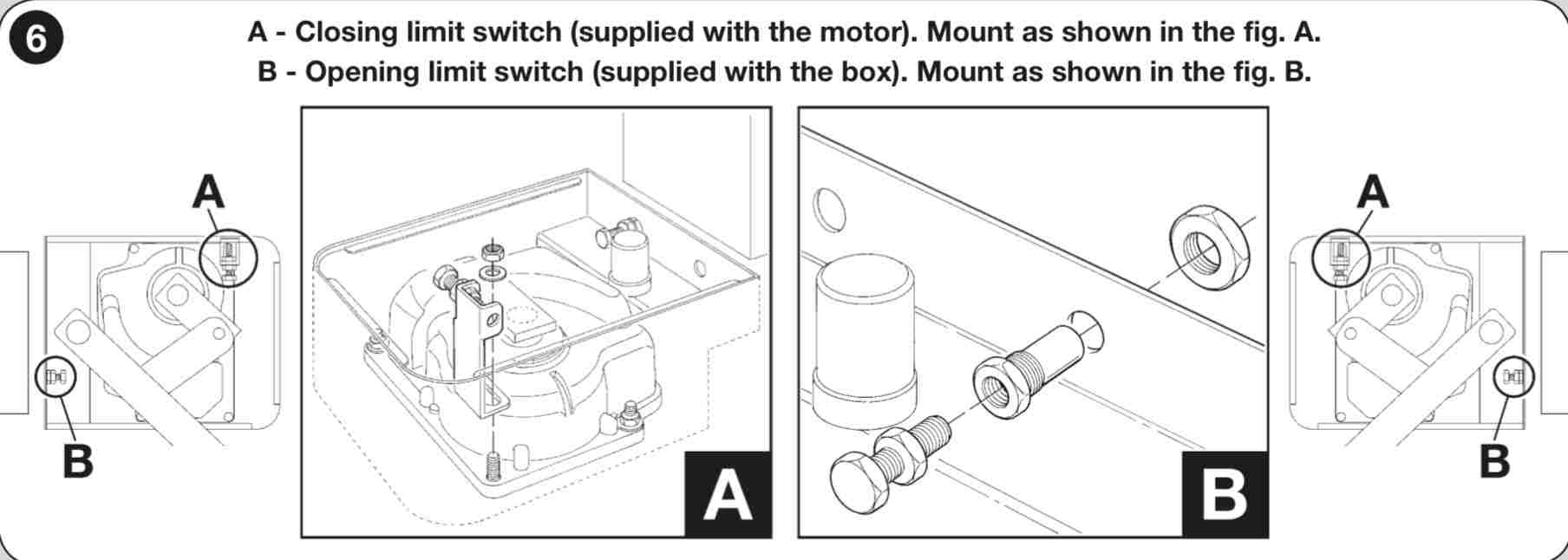

TM251MESE - Problema di rete e firewall
Adolfo62 ha risposto a marco1278 alla discussione in Altro su PLC Schneider
Ciao, il motivo per cui ad ogni riavvio del plc tutto torna di default e' perché quello che fai..... Script ecc rimane nella RAM. Per rendere permanente una configurazione devi agire sul file firewall default.cmd nella cartella /USR/cfg/ del plc. Per accedere alla cartella ed al file ti serve un client ftp tipo file sulla. Filezilla....... Non so perché se non lo scrivo così me lo corregge in file sulla -
Se non ci sono fermi a terra (per la chiusura) o su muro (per l’apertura) si usano i fermi dentro le casse. Le casse e i pilastri devono essere in asse così come le ante Non so se ho capito bene cosa intendi per “pali” ?
ClaudUGO ha cambiato la sua immagine di profilo -
lavastoviglie Bosch SMV68TX06E/42 odore di bruciato all'apertura di fine lavaggio
truceta ha risposto a truceta alla discussione in Lavastoviglie
Tutto Ok, funzionamento perfetto dopo aver "ripassato" la guarnizione del coperchio brilantante. Riparazione eseguita. Ringrazio tutti per i suggerimenti e la gentile collaborazione. -
problema sostituzione del dimmer della camera matrimoniale con un pulsante o un interruttore
RB64 ha risposto a RB64 alla discussione in Illuminazione interni
Ok in verita era un tentivo contattarvi infatti avevo provato a sostituire il dimmer con un relè finder 27 01, consigliatomi perchè doveva avere esattamente 3 contatti come i cavi che scollegavo dal dimmer, poi il relè consegnatomi, causa un rinnovamento di prodotto mi è arrivato con quattro contatti. da qui è sorta la difficoltà, infatti gli schemi forniti con il relè illustrano i pulsanti che tagliano il neutro, mentre un vecchio pdf dei collegamento del dimmer l4410N con pulsanti illustrava gli stessi a tagliare la fase. ora io non so come sia stato cablato il mio impianto, ma dalle prove fatte parrebbe che manchi il neutro per far funzionare il relè, da qui la deduzione che il miei pulsanti tagliano la fase. credo di poter ricavare la fase da altri fili in scatoletta, ma la domanda che poi si pone è come collegare i tre fili del dimmer e dove mettere in parallelo il pulsante sostitutivo del dimmer? - Oggi
click0 ha iniziato a seguire foto montaggio nice mfab3000
Ma le casse e di conseguenza i pali del cancello sono paralleli tra loro? I motori in ogni caso lavorano con fermo meccanico contro la cassa.
alimentatore stabilizzato Zetagi mod.147
Leone2285 ha risposto a Sergio Blascovich alla discussione in Elettronica Fai da te
In ingresso ho dato 17V. Vorrei ricordare che io ho usato un solo regolatore 7812 senza alcun dissipatore solo per fare una prova. Nello schema originale vi erano 3 regolatori in parallelo e le resistenze del partitore erano 4,7ohm per R1 e 560ohm per R2. L'autore del post lamentava di avere in uscita è senza carico, se ho capito bene, una tensione di 12,3V. Adesso dovrà essere lui a fare qualche prova se vuole avere qualche riscontro. Comunque se trovo un carico più grosso la prova la faccio. -
Cerco firmware di ripristino USB per Toshiba 65UA3D63DA, codice Vestel 10136397".
Dumah Brazorf ha risposto a Bonfilio alla discussione in Toshiba
Controlla se la tua scheda è tra quelle che questo tizio può ripristinare https://www.ebay.it/itm/167179791564 -
danieleindino90 ha aderito alla comunità
Lavastoviglie Ariston HIO 3C23 WF perdita di grasso dall'anteriore
UABC80 ha risposto a Kriminal73 alla discussione in Lavastoviglie
Già, sarebbe meglio sistemare perché se la perdita va a finire sui contatti del dosatore può avvenire un corto circuito che è in grado di danneggiare la scheda. Meglio spendere un po' adesso che molto più tardi! -
Si hai ragione, è protetto da copyright. Comunque in linea di massima già ti ho spiegato come rendere piu' sicura un installazione già con la terra di casa (se fatta bene) senza troppe complicazioni.
elettrosoft.93 ha aderito alla comunità
alimentatore stabilizzato Zetagi mod.147
Livio Orsini ha risposto a Sergio Blascovich alla discussione in Elettronica Fai da te
No bastano 200mA - 400mA per verificare la differenza tra vuoto e carico. La tensione di ingresso che valore ha? -
Aiuto per jukeboxe convertito
Angel1682 ha risposto a Angel1682 alla discussione in Elettronica generica
Salve e innanzitutto grazie delle risposte, quella era la foto iniziale adesso La batteria è stata cambiata per sicurezza quindi ho fatto dei ponti con una nuova batteria in maniera tale che quando mi dava il problema la potevo staccare e far scaricare completamente la scheda, non so se chi ha fatto quelle saldature era del mestiere, io ho acquistato il tutto così il fatto è che quando me lo ha acceso è tenuto per mezz'ora non ha mai dato problemi quindi l'ho acquistato in base a quei tempi che lo vedevo adesso Ho già pulito con alcool isopropilico e poi spray per contatti la pista perché ci stava un liquido appiccicoso e di color ambrato una volta fatta la pulizia è ripartito per due giorni poi mi ha ridato di nuovo il problema ora farò il ripasso di quelle saldature le resistenze le devo vedere bene ma potrebbero anche essere arrivate? Vi posto una foto della scheda dove si vedono quei colori ambrati -
alimentatore stabilizzato Zetagi mod.147
Leone2285 ha risposto a Sergio Blascovich alla discussione in Elettronica Fai da te
Senza il carico la corrente assorbita era di 22mA in entrambe le prove. Col piccolo carico la corrente è raddoppiata e la tensione è rimasta identica a senza carico. Non so quanto possa essere valido il piccolo carico messo per la prova ma non ho trovato altro. Credo che dovevo spingermi ad almeno 1A, se trovo un led per auto faccio io la prova. -
Ferro rowenta non eroga vapore
Stefano Dalmo ha risposto a jack-vc09 alla discussione in Piccoli elettrodomestici
Grazie a te per l’aggiornamento -
Gi-Bo ha aderito alla comunità
Bonfilio ha iniziato a seguire Cerco firmware di ripristino USB per Toshiba 65UA3D63DA, codice Vestel 10136397".
Cerco firmware di ripristino USB per Toshiba 65UA3D63DA, codice Vestel 10136397".
Bonfilio ha inserito una discussione in Toshiba
Come da titolo cerco questo firmware perché il televisore e bloccato con spia rossa e non accende. -
Ferro rowenta non eroga vapore
jack-vc09 ha risposto a jack-vc09 alla discussione in Piccoli elettrodomestici
Buongiorno, confermo che il problema era quello, sostituita la pompa completa di blocco e il ferro è tornato a funzionare correttamente. Grazie del supporto -
RiccardoS ha iniziato a seguire Auto elettrica ...
Sottoscrivo tutto quanto scritto da Simone Baldini, con la differenza che io personalmente ho 2 volkswagen (e-up! e Id.3) e come affidabilità e qualità posso dirti che sono ottime. Come assistenza e filosofia di mercato, concordo che tesla sia comunque una spanna sopra, perché non si porta dietro il retaggio di decenni di auto convenzionali con tutto il carrozzone che gli va dietro. Personalmente starei alla larga dalle auto del gruppo stellantis: come per il termico, qualità ed affidabilità pessime. Se vuoi qualche info più seria di tutte le sciocchezze che si dicono e leggono in giro, non voglio fare pubblicità, ma suggerisco forumelettrico.it dove potrai leggere numerose esperienze concrete di proprietari, critiche ed opinioni.
click0 ha iniziato a seguire Fotovoltaico troppo grande, forse
Se hai una potenza di fotovoltaivo superiore a quella della cabina, alla prima immissione superiore alla potenza di cabina inverrano le protezioni del trasfo
Milo62 ha aderito alla comunità
Corrente Costante per Elettrolisi Dermatologica
NovellinoXX ha risposto a Robdematt alla discussione in Apparati, Schemi & circuiti
Ma sei un medico? -
giugn76 ha iniziato a seguire foto montaggio nice mfab3000
Scusa,non riesco a capire bene quando dici tu hai un motore in una posizione e l’altro al contrario? Da quanto ne so io i motori vanno installati sempre con lo statore verso il senso di apertura dell’anta
alimentatore stabilizzato Zetagi mod.147
Livio Orsini ha risposto a Sergio Blascovich alla discussione in Elettronica Fai da te
Valore di corrente assorbita? Tensione a vuoto ed a carico? - Ieri
Impianto DTT su due piani
GattoMontanaro ha risposto a GattoMontanaro alla discussione in Impianti TV
Non trovo nulla da scaricare (sito CEI escluso); Scibt non lo voglio usare. Comunque non è un problema. Grazie -
alimentatore stabilizzato Zetagi mod.147
Leone2285 ha risposto a Sergio Blascovich alla discussione in Elettronica Fai da te
Fatte nuovamente le misure sia con i diodi che con le resistenze funziona. Il problema era dovuto al fatto che io pensassi, visto che fornivo il regolatore con l'alimentatore da banco, di poter omettere i condensatori per fare la prova. Non avendo dei ceramici ho usato degli elettrolitici da 25V, uno da 100microF in ingresso e uno da 47microF in uscita. Come carico non ho esagerato anche perché non ne avevo ed ho usato un led da 12V. La tensione è rimasta pressoché stabile in entrambi i casi. -
Corrente Costante per Elettrolisi Dermatologica
Robdematt ha risposto a Robdematt alla discussione in Apparati, Schemi & circuiti
Infatti... la sparo lì date le mie insufficenti conoscenze di elettronica ma sospetto che a correnti così basse la conduttività non sia esattamente così intuitiva come potrebbe sembrare, la mia esperienza pratica suggerisce che il positivo è ostico se non affrontato con attenzione, la piastrina in inox 316 funziona bene (316 perchè è resistente ad ambienti aggressivi come l'acqua di mare, praticamente l'unico acciaio utilizzato in nautica), ha una dimensione e una rigidità che permette di farla aderire perfettamente praticamente in qualsiasi parte del corpo esercitando una pressione molto modesta, per esempio inserita a mò di sandwich tra le due gambe accavallate la conduttibilità appare ottima, oppure tenuta premuta con le dita su di un avambraccio., non così semplice invece provare a tenerla con un laccio elastico, in alcune parti del corpo forse si riuscirebbe anche ma personalmente dopo molti tentativi sono giunto alla conclusione che è molto più semplice e pratico tenerla premuta con le dita di una mano... la conduttibilità è sempre ottima e sotto controllo "tattile", a correnti così basse ottenere un buon contatto con la cute non è operazione banale, fondamentale inoltre è bagnare bene la pelle e la piastrina in acqua salata satura (in una ciotolina con un po' d'acqua aggiungere sale da cucina sino a quando non si scioglie più), senza non funziona o funziona malissimo... e andrebbero periodicamente ribagnate (sia la piastrina che la cute). Anche per questo motivo è fondamentale la presenza di un amperometro in modo da poter sempre in qualsiasi momento verificare a colpo d'occhio se la conduttività è preservata o se qualche cosa non va (ribagnare, riposizionare, aumentare leggermente la pressione, etc...), se non si mantiene stabile e precisa la conduttibilità il trattamento può risultare inefficace, poco efficace o causare dolore ed esiti cicatriziali, mi pare verosimile che lo scetticismo che alcuni dermatologi rivolgono verso l'elettrolisi derivi da esiti indesiderabili dovuti a trattamenti mal eseguiti, ho sentito sconsigliare l'elettrolisi per depilazione in quanto lascerebbe cicatrici... personalmente migliaglia di peli neutralizzati anche nelle parti più delicate senza mai neppure un vago accenno a esiti cicatriziali, quindi con la giusta tecnica ed attenzione è assolutamente possibile (e facile). Al proposito l'input audio (il beep che emette il mio apparecchietto) pur assolutamente impreciso e con le limitazioni che ne conseguono rimane uno strumento molto utile anche in presenza di un amperometro perchè mentre si sta eseguendo il trattamento generalmente non si tengono gli occhi costantemente sull'amperometro ma si è concentrati sulla posizione dell'ago, è veramente un attimo che la conduttività del positivo si alteri senza rendersene conto, il beep cambia sottilmente di intensità quando varia la conduttibilità (a dire il vero continua a suonare anche ad ago disinserito sino alla prossima pausa, dopo di che non parte più senza un nuovo contatto), con un po' di esperienza e di orecchio generalmente ci si dovrebbe accorgere di questi eventuali cambiamenti di tonalità che fungono da campanello d'allarme (uno sguardo immediato all'amperometro per verifica), quindi sarebbe utile prevedere un segnale acustico del genere nel circuito (il mio emette fondamentalmente due toni, un buon contatto genera un tono leggermente più alto di frequenza). Ricordo sempre la storia vista in tv alcuni anni orsono di una bambina cinese affetta da irsutismo, praticamente aveva il volto completamente coperto di peli (tipo uomo lupo), i medici avevano escluso l'elettrolisi a causa del dolore e degli esiti cicatriziali che avrebbe comportato (???) intervenendo invece inserendole chirurgicamente un palloncino nell'avambraccio (mi pare di ricordare) e lasciandovelo per alcuni mesi in modo che la cute dell'avambraccio si dilatasse crescendo in modo sproporzionato e potesse poi essere usata per un trapianto di cute sull'intero viso (cute sprovvista di bulbi piliferi così esagerati ovviamente)... alla faccia del dolore e degli esiti cicatriziali (lasciamo perdere quelli estetici), quando penso a quella povera creatura e a cosa le hanno fatto mi vi viene ancora da piangere... e non stò scherzando. Probabilmente nel giro di una settimana con 4-5 ore al giorno di lavoro (probabilmente meno) sarebbe stato possibile rimuovere tutti i peli indesiderati, incluso il rimodellamento dell'attaccatura di capelli e sopracciglia, senza il minimo dolore e il minimo esito cicatriziale, con un risultato estetico semplicemente perfetto, trattamento che anche se ripetuto 2-3 volte sarebbe stato solo una questione di sopportare la noia delle ore necessarie (teniamo conto che dopo il primo trattamento la ricrescita non supera mai il 50%, quindi ogni volta metà del tempo del trattamento precedente). Ma bisogna essere in grado di garantire innazitutto una ottima e stabile conduttibilità, credo che sia veramente uno dei punti chiave, imprescindibile per garantire un esito positivo. Anche se in questo momento lo scopo è di effettuare semplici misurazioni (e non trattamenti prolungati che presentano specifiche esigenze) non sono affatto convinto che la stagnola serva ottimalmente allo scopo, piuttosto una piastrina di rame o ottone o anche un pezzetto di basetta per circuito stampato, non sono materiali ideali a causa della spiccata tendenza ad ossidare (specialmente in presenza di acqua salata) ma conducono bene, sono rigidi e sicuramente tutti ne hanno un pezzetto da qualche parte tanto per fare delle prove, lo so che sembra banale ma ho dovuto fare parecchi tentativi prima di identificare il "sistema" giusto, ripeto, potrebbe non essere così intuitivo come sembra anche se alla fine è semplicissimo... una volta che si sa come fare. Probabilmente la punta delle dita o il palmo della mano non sono aree particolarmente propense a garantire un buon contatto, anche perchè la pelle è troppo rigida e fatica maggiormente a conformarsi all'elettrodo non aderendovi perfettamente (una grossa differenza in termini di conduttibilità), zone di pelle morbida e sottile sono una scelta migliore, la pancia, la coscia, le guance, l'avambraccio (magari dove non ci sono troppi peli ad intralciare) sarebbero preferibili anche solo per effettuare misurazioni. Forse con voltaggi molto più alti la cosa diventa meno delicata, forse è per questo motivo che le macchine professionali utilizzano voltaggi di 50-60 V, in questo modo forse risulta più fattibile posizionare un elettrodo positivo da qualche parte sul paziente e non pensarci più... però così facendo immagino si corra il rischio di avere una conduttibilità sul polo positivo che non è stabile, un movimento del paziente, un elettrodo adesivo con leggeri distacchi, etc... dette variazioni di conduttibilità influirebbero su voltaggio e amperaggio che dovrebbero in continuazione autoregolarsi istantaneamente con precisione, forse è per questo che le macchine professionali sono così ingombranti e costose, anche se, vista la realtà delle cose, non sembra che nella pratica vada poi sempre tutto così bene (a causa delle macchine o di chi le usa?). Pizzicore bello forte? Beh, molto dipende anche dalla parte del corpo, non tutte hanno pari sensibilità, ma rimanendo entro parametri da "depilazione" (<1mA), almeno ai bassi voltaggi che credo di usare io (9V) in media dovrebbe causare come una leggera sensazione di puntura (non tanto di pizzicore, forse più legato al voltaggio "elevato"), all'interno del poro raramente la sensazione permane ma comunque è sempre un fastidio veramente irrisoro, qualche pelo può risultare più noioso di altri addiacenti, forse la presenza di una terminazione nervosa particolarmente vicina, accade raramente (tipo 1 su 100) ma può accadere e tocca sopportare il bruciore (in superfice senti il pizzicore della corrente che passa, in profondità avviene la reazione elettrochimica e l'azione caustica che ne deriva causa eventualmente bruciore, quando lo causa...), i peli del naso, come già accennato, costituiscono un'eccezione e generalmente nessuno è in grado di sopportare il "pizzicore" già al solo avvicinarsi dell'ago (a dire il vero anche i sottilissimi peli molto vicini ai margini delle labbra possono risultare alquanto permalosi anche se raramente al livello di quelli del naso). Paradossalmente i peli più grossi e profondi sono i più "facili" e indolori mentre quelli molti fini e con radice praticamente sulla superfice della cute risultano ostici e più dolorosi (generalmente alcuni sul viso ma non solo), sospetto proprio perchè il pizzicore in genere risulta più pronunciato sulla superfice della cute che non al suo interno (una questione di innervazione immagino), quindi non ti spaventare troppo, il pizzicore che hai provato è probabilmente molto vicino al massimo fastidio generalmente percepito e solo al momento della "ricerca" del foro del poro quando l'ago chiude il circuito sulla superfice della cute, una volta inserito praticamente il fastidio scompare (l'interruttore a pedale risolve il problema), comunque se avverti una sensazione così marcata sicuramente sei in grado di ottenere la razione caustica necessaria per dissolvere il bulbo pilfero, puoi provare ad inserire lo spillo (anche se è un po' grosso di diametro) a fianco di un pelo nel suo stesso poro e vedrai a conferma una schiumetta bianca ribollire che fuoriesce (poca roba, mica una fontana, ma comunque perfettamente ed inequivocabilmente riconoscibile). A correnti magggiori (2-5mA) le cose cambiano un po', la reazione elettrochimica avviene quasi istantaneamente sulla superfice della cute causandovi l'azione caustica, il pizzicore evolve in bruciore immediatamente, tocca sopportare, non è poi così orribile, non si tratta di migliaglia di peli e di ore di seduta, si tratta di un inestetismo o di pochi, inoltre il tempo di permanenza dell'ago a contatto con la cute è di gran lunga inferiore a quello richiesto per la rimozione di un singolo pelo, OK, magari brucia un po' ma è un attimo, si può tranquillamente sopportare, alcuni usano una crema anestetizzante (tipo lidocaina) ma sinceramente mi pare eccessivo tranne forse in qualche posizione particolarmente delicata dove risultasse veramente sgradevole... Provo a disegnare lo schema della foto, però a patto che nessuno si metta a fare lo spiritoso (scherzo ovviamente), verrà come verrà, non lo faccio quasi mai e quindi accontentarsi del risultato artistico... -
Ok, attendiamo aggiornamenti allora La cassa invece è originale NICE? Non è che magari sia di un'altra marca e quindi leggermente più piccola e la staffa va a toccare come dici? Casomai posta un paio di foto
