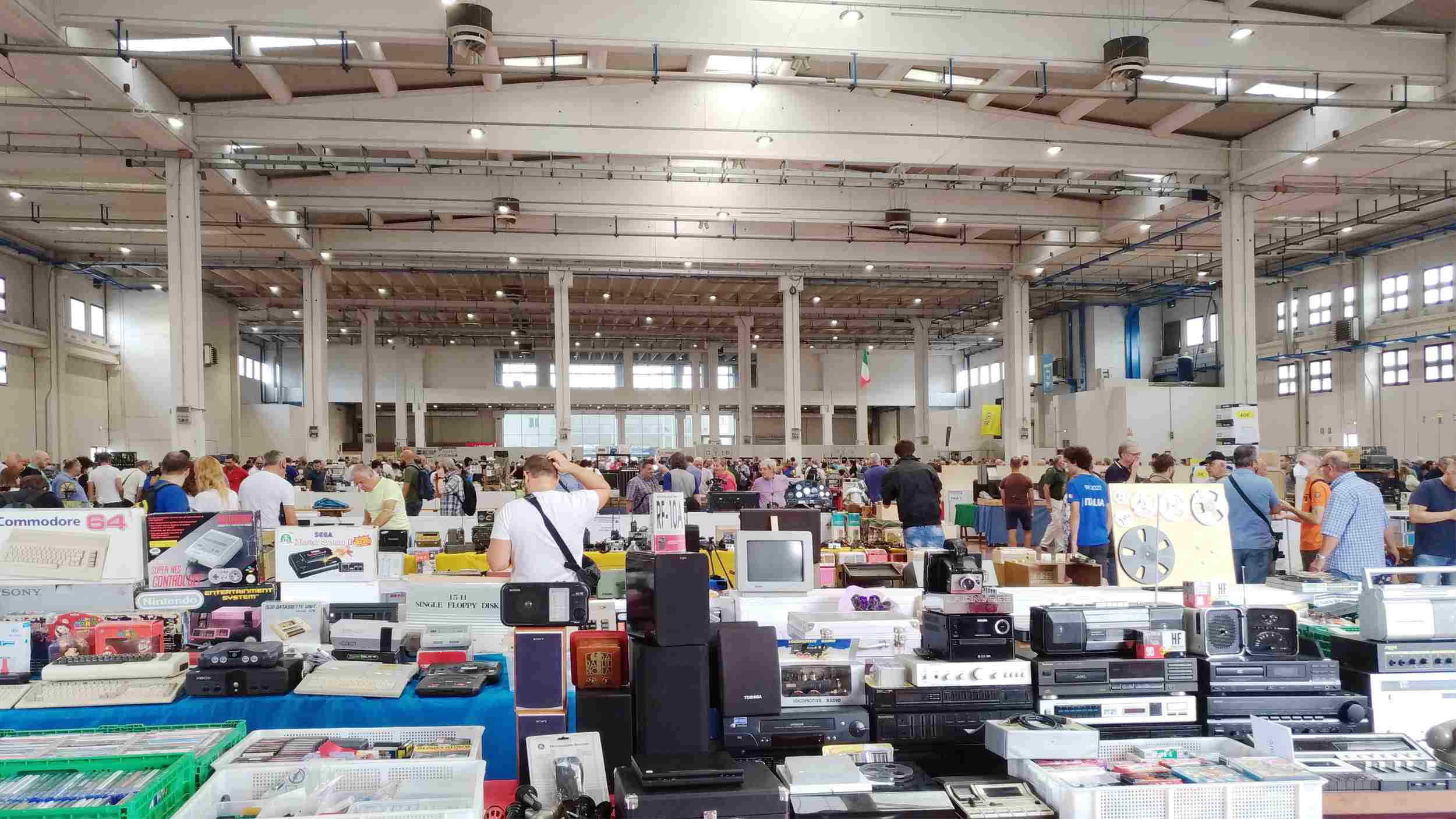

Fiera dell'elettronica di Montichiari
Mauro Dalseno ha inserito una discussione in Eventi e fiere radiantistiche
https://www.centrofiera.it/manifestazioni/fiera-dellelettronica-sett2025/ Per chi interessa, quella di Montichiari è una bella fiera, io ci sono sia Sabato che Domenica -
Principio di funzionamento del modulo di accensione elettronica SIG3
Ciao GiRock, dovrebbero darmi il modulo che mi avevano promesso. Vedo di smontarlo sperando che questo presenti delle sigle reali. Stasera ripeto le misure sul chip che avevo tolto, non vorrei che lo abbia danneggiato dissaldandolo. È uscito via subito quindi spero di no. Come ti avevo detto prima ho un modulo nuovo che potremmo usare per fare delle prove sempre che io ne sia in grado. -
componente scheda bft cellula 50
maxim65 ha risposto a maxim65 alla discussione in Componenti elettronici ed equivalenze
Grazie per il manuale, si riferisce ad una versione successiva del 2002 ma l'elettronica mi sembra identica.Quelle che ho hanno la mascherina quadrata. Il problema avevo verificato fosse sul ricevitore, appena acceso non funzionava prima di un minuto minuto e mezzo poi andava anche in funzione della temperatura. Verificata la correttezza dell'alimentazione ho provato a cambiare gli elettrolitici, anche se avevano la capacità ancora in tolleranza, gli altri componenti risultavano funzionanti, poi quando ho provato a dissaldare quello che era il fotodiodo, credo di aver trovato qualcosa di molto simile sia per montaggio dimensioni e aspetto su rs, si è quasi sciolto il case.Uso il saldatore da oltre 40 anni su schede elettroniche di molteplici tipi, sò come fare o non fare e non mi è mai capitata una cosa simile. Avevo provato con il tester a misurarlo ma non mi dava nessun valore nè come giunzione nè come altro. Comunque come detto, alla prima occasione di comprare su rs, costa un euro e mezzo iva compresa, provvedo a provare https://it.rs-online.com/web/p/fotodiodi/2444681 Come dimensioni e case forma dei pins etc. sembra proprio lui o un parente stretto. -
Problema cancello scorrevole Ditec CROSS5 scheda EL31R
adalessa ha risposto a adalessa alla discussione in Cancelli elettrici
Ho anche ponticellato il pin STOP 9 con 1 per tenere chiuso il contatto di emergenza. Con tutto scollegato e ponticellato come descritto sopra ho anche smontato il motore e provato a farlo girare a vuoto. Stesso problema. Altri suggerimenti? Vi ringrazio in anticipo! -
Inverte in errore di comunicazione
acquaman ha risposto a acquaman alla discussione in Reti e teleassistenza Siemens
Facendo il backup degli inverter mi sono accorto che c'era qualcosa nel nome / impostazione telegramma30 che non andava(in drive era già stato configurato in precedenza per un altro impianto.) ho fatto il backup del drive, gli ho reimpostato i parametri per i telegrammi ed adesso sembra funzionare. Per adesso sospendiamo il cantiere, quando torno lo metterò nuovamente sotto stress e vi aggiornerò. -
non è un transistor ma più probabilmente un regolatore di tensione. se scalda significa che a valle c'è qualcosa che ciuccia (forse troppa) corrente.
componente scheda bft cellula 50
Mauro Dalseno ha risposto a maxim65 alla discussione in Componenti elettronici ed equivalenze
dimenticavo.... magari già lo sai, ma se hai un telefonino non recente, con la fotocamera puoi verificare se è acceso il led emmettitore di infrarossi che trovi sulla fotocellula trasmittente (le fotocamere di ultima generazione hanno il filtro per gli infrarossi e non vedi il led) -
Problema valvola a vitone chiusura acqua calda cucina
Leone2285 ha risposto a Gianlu1976 alla discussione in Impianti (Idraulica)
Ciao, un caso simile mi è capitato qualche anno fa. Intanto io smonterei completamente il rubinetto per vedere se esce qualche pezzo di metallo arrugginito. Riuscimmo a risolvere soffiando col compressore nel senso opposto a quello in cui scorre l'acqua. Prima dovresti verificare la presenza di eventuali valvole di ritegno per non soffiare in controsenso. La valvola a monte va lasciata aperta anzi è meglio smontarla per consentire l'uscita di questi residui. -
Ctec ha iniziato a seguire Tansistor che scalda
Come è siglato? Metti la foto sua senza la resina, magari
- Oggi
Imetec No stop Compact 3100
piccol ha risposto a piccol alla discussione in Piccoli elettrodomestici
ho trovato una foto corrispondente ma non molto chiara, sembrerebbe Marrone verde Rosso Oro Concordate ? -
Salve, sto tentando di riparare una scheda per frigorifero 24v. ad occhio e lente non si vede alcun elemento bruciato, tramite camera IR sono riuscito ad individuare un transistor che scalda parecchio da subito, l'ho smontato e misurato con apposito tester e risulta integro, anche sostituendolo con un equivalente scalda lo stesso. il consumo con transistor è circa 1 ampere, senza transistor non vi è alcun assorbimento. ho testato gran parte dei diodi, mosfet alcuni senza dissaldarli, quali altri elementi dovrei testare?
componente scheda bft cellula 50
Mauro Dalseno ha risposto a maxim65 alla discussione in Componenti elettronici ed equivalenze
Principio di funzionamento del modulo di accensione elettronica SIG3
GiRock ha risposto a Leone2285 alla discussione in Elettronica generica
Ho provato con due Transistor PNP con la configurazione dei pin come da immagine che ho postato ed il picco di Tensione è più che triplicato rispetto all'uso dei MOSFET, anche utilizzando NPN o combinazioni di questi, il risultato resta pressoché invariato... Nuovo grafico (notare la fase dei segnali): Adesso resta di capire come realmente funziona, non è uno schema che si vede tutti i santi giorni, sono configurazioni molto astratte e fuori dal comune, sta di fatto che sembra fare il suo sporco mestiere, fattore di moltiplicazione circa x100 mentre prima (con i tuoi nuovi dati sui collegamenti) era più o meno x60 (non ho modificato altro sullo schema)... Questo è il grafico ingrandito dei segnali sul Condensatore e sull'Emettitore di Q5 dove prima c'era il DRAIN del MOSFET per capirci, butta un occhio a quel picco negativo su C1: P.S. Ancora non ho dati certi da inserire sulle bobine, quindi il grafico rappresenta un valore stimato come rapporto tra IN (fucsia) e OUT (azzurro), si evince la presenza di picchi stretti e veloci, frequenza di test 6000 rpm... 😬 -
piccol ha iniziato a seguire Imetec No stop Compact 3100
Buongiorno ho dei problemi col ferro da stiro Imetec ,seguendo una precedende discussione ,sono riuscito a trovare tutte le viti nascoste ed ad aprirlo . Il corpo stirella si presenta bene non è presente calcare ed è ben pulito . Ho trovato dei componenti bruciati sulla scheda elettronica "ME107800" ,non ho trovato il suddetto pcb su nessun sito ,ne ebay ne assistenze varie. Di bruciato ha il condensatore 68K275V-x2 di facile reperimento ed una resistenza di cui non sono piu visibili i colori ,quindi sono alla ricerca di un aiuto vista la VS maggior esperienza. E gradito il valore della resistenza R1 od uno schema elettrico ringrazio in anticipo. Massimo
Problema valvola a vitone chiusura acqua calda cucina
Gianlu1976 ha risposto a Gianlu1976 alla discussione in Impianti (Idraulica)
Fatta anche questo controllo. Tutto regolare nessuna piega. -
Problema cancello scorrevole Ditec CROSS5 scheda EL31R
adalessa ha risposto a adalessa alla discussione in Cancelli elettrici
Il ponte è tra 0 11 e 12 in altre parole il 11 e 12 sono forzati chiusi con dei ponticelli quindi il cancello a tutti gli effetti non ha fine corsa e si arresta solo con il limite di forza non a tempo. Ho provato a ruotare e riposizionare tutti i trimmer ma non è cambiato. La scheda visivamente pare non abbia problemi di saldature cotte. Anche i componenti sembrano OK. Ho provato a scollegare sia il lampeggiante che le fotocellule e la costa di sicurezza, ho ponticellato 1 6 e 8 e disabilitato il safety test. Niente da fare il problema rimane. Altri suggerimenti? Vi ringrazio in anticipo! -
Problema valvola a vitone chiusura acqua calda cucina
Gianlu1976 ha risposto a Gianlu1976 alla discussione in Impianti (Idraulica)
Si Roberto ho fatto anche questa verifica ed anche smontato il filtro del miscelatore. -
Problema valvola a vitone chiusura acqua calda cucina
Gianlu1976 ha risposto a Gianlu1976 alla discussione in Impianti (Idraulica)
Sono riuscito a smontare il vitone, la guarnizione era ridotta malissimo. L'ho sostituita ma purtroppo ho visto che il tubo presenta molta ruggine all'interno. Il tratto che dalla valvola murata va fino al miscelatore è di circa 1 metro e ci sono due curve. Esiste qualche attrezzo (ho pensato ad una sonda) che collegata all'avvitatore possa rislvere il problema? La situazione rispetto a prima è migliorata ma questo problema della ruggine ovviamente era occulto.... Grazie. -
terra che 'sparisce' se stacco la Tv dalla presa
stewecar ha risposto a stewecar alla discussione in Altro su impianti elettrici civili
Grazie a tutti, provvedo a chiamare l'elettricista -
Marcus85 ha aderito alla comunità
terra che 'sparisce' se stacco la Tv dalla presa
DavideDaSerra ha risposto a stewecar alla discussione in Altro su impianti elettrici civili
Ipotesi: 180V non è normale... dovrebbe essere ~230, ~0 o ~130 (se sei nelle zone ancora servita con due fasi). 180V avrebbe senso in caso ti arrivasse tensione molto bassa (fase-neutro sempre 180), ma nel caso ci sarebbe da lagnarsi col distributore. Se dovessi scommettere, direi che l'appartamento ha la messa a terra non collegata al montante di terra condominiale. -
Livio Orsini ha iniziato a seguire terra che 'sparisce' se stacco la Tv dalla presa
terra che 'sparisce' se stacco la Tv dalla presa
Livio Orsini ha risposto a stewecar alla discussione in Altro su impianti elettrici civili
Fai controllare urgentemente, da persona veramente esperta, la linea di terra perchè, se la misura è corretta, quella terra è fasulla. -
terra che 'sparisce' se stacco la Tv dalla presa
Leone2285 ha risposto a stewecar alla discussione in Altro su impianti elettrici civili
Anche quei 180V non mi sembrano un valore plausibile per un buon collegamento di terra. Magari mi sbaglio. -
Andrea Serio ha aderito alla comunità
LG 26LC4R - schermo nero, retroilluminazione spenta e led acceso.
albima ha risposto a albima alla discussione in LG - Goldstar
Grazie comunque, è sempre una nozione in più che potrà tornarmi utile. -
Caldaia Hermann Spazio zero Cronotermostato non mantiene la memoria
R22 ha risposto a R22 alla discussione in Guasti/Problemi Riscaldamento
Se metto in INVERNO da errore E 68 -
SWE ha aderito alla comunità
terra che 'sparisce' se stacco la Tv dalla presa
Leone2285 ha risposto a stewecar alla discussione in Altro su impianti elettrici civili
Scusami, l'unica azione che fai quando metti la spina è di tipo meccanico sul contatto. A mio avviso quella spina è danneggiata nel contatto di terra oppure c'è dell'ossido.
